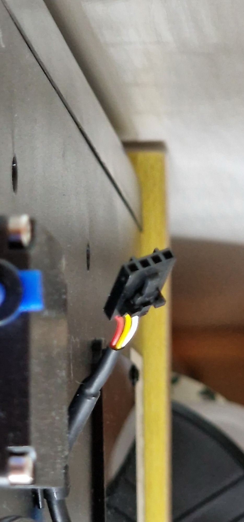

  Le 29/02/2024 at 19:38, souriceaux a dit :
Je pense être un câble "JST 4 broches mâle.
Dérouler
Malheureusement, non. Ce n'est pas du JST mais du Molex SL (4 broches).
Eventuellement un Dupond rentre mais n'est pas sécurisé.
Ayant remplacé le détecteur de filament de Qidi par un BTT SFS 2.0, j'ai utilisé un Dupond côté carte après avoir enlevé la coque Molex SL (emplacement MT)
Sinon, on peut allonger le câble après coupure, ajout câble, soudure à chaque bout + gaine thermo.
Bricolage pour déporter le détecteur de filament.
Je suis à la recherche de ce genre de câble. Je pense être un câble "JST 4 broches mâle.
Avez vous déjà effectué ce genre de bricolage ?
Ceci étant pour mettre sur le coté ce fameux détecteur afin d'éviter un tour de rein 🙂
(ou alors trouver un câble mâle/mâle beaucoup plus grand)
Dérouler
ça ressemble beaucoup aux prises qu'on avait sur les lecteurs CD interne au PC pour reprendre le son 😅 oué oué ça date

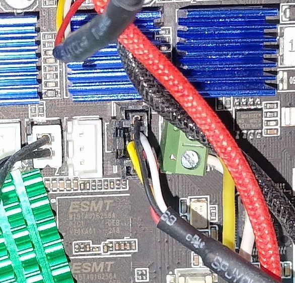

  Le 01/03/2024 at 15:40, fran6p a dit :
Dérouler
Merci pour l'info @fran6p, mais bizarre car je pense que nous n'avons pas la même carte sur la Xplus3
Ici en gros plan la connexion sur la carte mère:
ceci étant, effectivement il est possible de couper et de faire une rallonge (mais pas de fil 😞 )
Modifié (le) par souriceaux
  Le 01/03/2024 at 20:47, souriceaux a dit :
Dérouler
Ce sont les mêmes cartes. Suivant la version (X-4 ou plus récente X-6), la seule grosse différence est la présence de pilotes moteurs amovibles (donc remplaçables) sur la X-4, soudés sur la X-6.
La prise Molex SL, une fois déconnectée, permet l'accès à la coque plastique sur le PCB. Ce n'est pas collé mais tient uniquement grâce au trous légèrement plus petits, on peut donc l'ôter 😉 (à gauche, la coque femelle retirée, à droite une des extrémités du câble mâle-mâle reliant CM et détecteur filament) :
Une prise Dupond 4 broches femelles peut alors être connectée.
