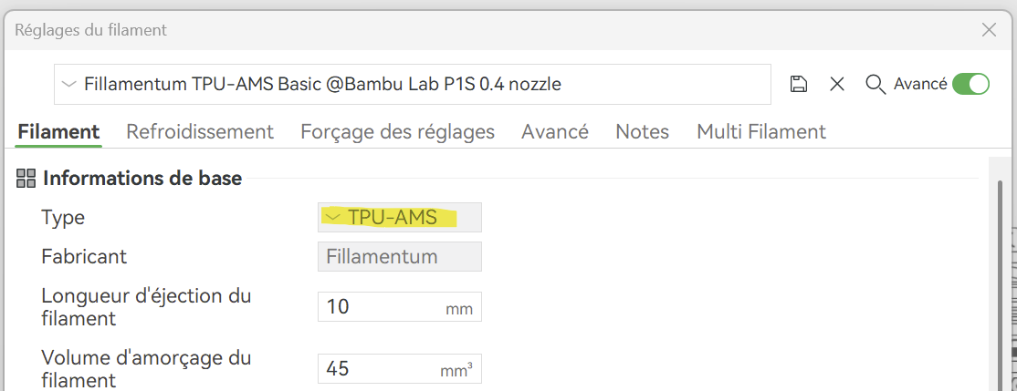

jcjames_13009 Posté(e) Juillet 19 Posté(e) Juillet 19 (modifié) Le 15/07/2025 at 11:48, M3D a dit : je n'ai pas pris l'AMS car d'après ce que j'ai lu, on ne peut y mettre des filaments souples ? (TPU) Le 15/07/2025 at 12:37, pascal_lb a dit : Si tu peux mais il faut acheter ces filaments chez BBL Autre solution créer un filament personnalisé en sélectionnant TPU-AMS A+ JC Modifié (le) Juillet 19 par jcjames_13009 1 1
M3D Posté(e) Juillet 19 Posté(e) Juillet 19 Oui, j'ai du TPU BBL 95A HF (qui fonctionne parfaitement bien avec le profil BBL)
