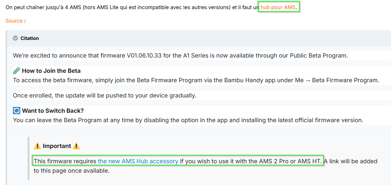

RT36 Posté(e) Octobre 17, 2025 Posté(e) Octobre 17, 2025 Il y a 2 heures, Wapata a dit : Bonjour, je ne suis pas sûr de comprendre... Tu cites le message comportant les termes que tu dis ne pas trouver... Il doit y avoir un quiproquo non ? la vache le message cité parle de hub pour chainer 4 AMS, alors que moi, je parlais (enfin, c'est TechNapa qui le dit) de hub pour que l'AMS soit compatible avec une imprimante A1

Motard Geek Posté(e) Octobre 18, 2025 Auteur Posté(e) Octobre 18, 2025 Il y a 9 heures, RT36 a dit : la vache le message cité parle de hub pour chainer 4 AMS, alors que moi, je parlais (enfin, c'est TechNapa qui le dit) de hub pour que l'AMS soit compatible avec une imprimante A1 Certes j'ai résumé 2 points en un seul (la possibilité de chaîner 4 AMS et la nécessité d'avoir un hub) et ça pouvait prêter à confusion mais y'avait l'info claire nette et précise dont Tech Nappa a juste faite une vidéo juste en dessous 1
silvertriple Posté(e) Octobre 18, 2025 Posté(e) Octobre 18, 2025 Apparemment, l'AMS Hub original des X1C fonctionne aussi. Et comme l'ajout d'un 4en1 sur le buffer fonctionne aussi sur une X1C, il n'est pas impossible que les buffers qui étaient livrés avec les AMS en gen1 fasse le job aussi... Du coup, je vais aller fouiller dans mes cartons...

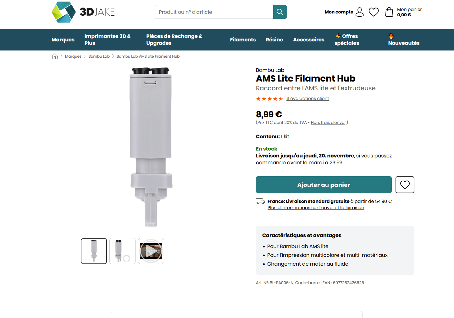

hyoti Posté(e) Novembre 11, 2025 Posté(e) Novembre 11, 2025 Il y a 3 heures, coucounain71 a dit : un AMS mais le hub A1 est déjà indisponible sur le site Bambou. Il en resterait sur 3Djake. https://www.3djake.fr/bambu-lab/ams-lite-filament-hub
coucounain71 Posté(e) Novembre 11, 2025 Posté(e) Novembre 11, 2025 Re J'ai du mal m'exprimer c'est le concentrateur a1 sur ams pro pro 2 Bonne soirée
