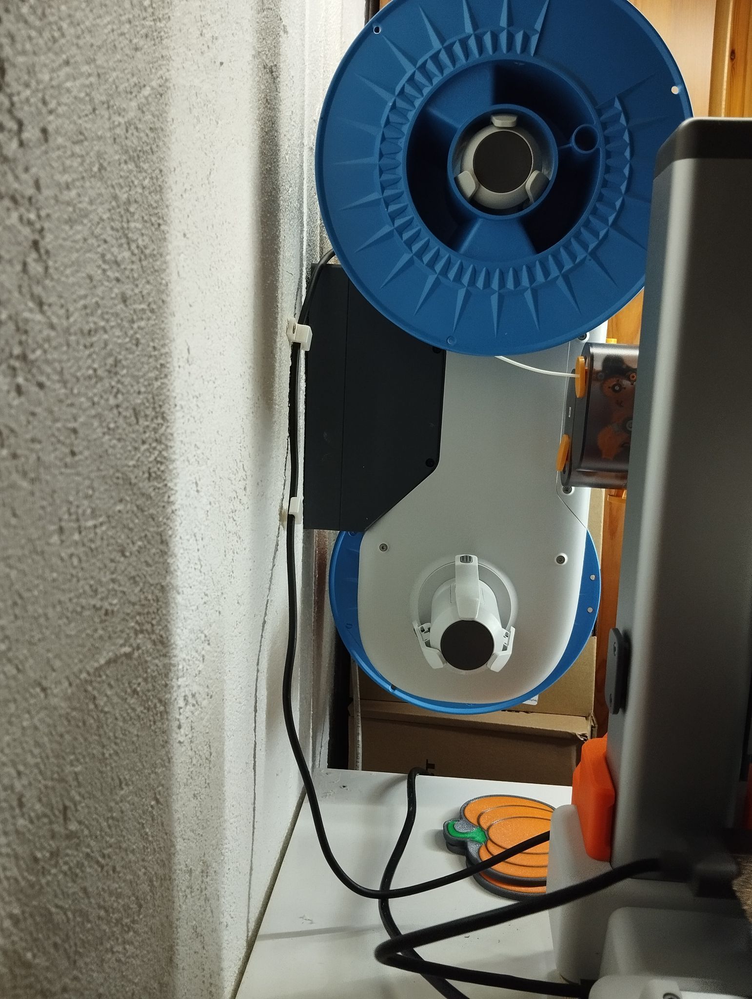

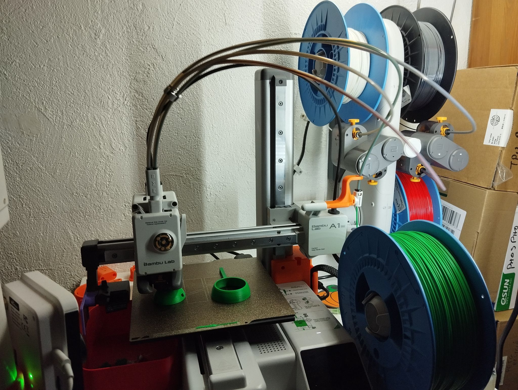

silvertriple Posté(e) Novembre 19, 2024 Posté(e) Novembre 19, 2024 (modifié) il y a 58 minutes, pjtlivjy a dit : comme je l'ai écrit sur un autre post, l'input shapping va être à la manoeuvre je suppose que l'idée est le gain de place mais c'est anti mécanique (ne te vexe pas @silvertriple mais pitié mets là ailleurs ) car ça déplace le centre de gravité bien au dessus de l'extrudeur avec un bras de levier qui plus est sur une machine légère et avec la vitesse à laquelle imprime nos joujoux ... qui plus est la compensation va agir avec des paramètres qui ne correspondront plus avec le moment ou a eu lieu l'input shapping puisque la bobine va s'alléger J'ai essayé plusieurs positions avec ma première version : sans impacts côté vibrations. Pour le reste, l'objectif est l'impression TPU low shore et la limitation des friction est essentielle, et en plus l'impression se fait à vitesse lente, donc les vibrations, on s'en tape un peu... Et les impressions tests en PLA (donc rapide) me disent clairement que ce n'est pas vraiment un problème (la position originale du porte bobine induisait plus de déséquilibre). Edit : je précise aussi que si j'ai pris la peine d'imprimer un slot, l'idée, c'était de pouvoir déplacer le porte bobine sur l'autre support pour des impressions non TPU. Pas sûr que ce soit au final si nécessaire... Modifié (le) Novembre 19, 2024 par silvertriple
divers Posté(e) Novembre 19, 2024 Posté(e) Novembre 19, 2024 (modifié) Dans ton cas précis, le problème est moindre, mais en montrant cette solution à un grand nombres de personnes qui la trouveront sympa l'utiliseront pour du PLA ou autre, le problème sera réel. Modifié (le) Novembre 19, 2024 par divers 1
silvertriple Posté(e) Novembre 19, 2024 Posté(e) Novembre 19, 2024 il y a 6 minutes, divers a dit : Dans ton cas précis, le problème est moindre, mais en montrant cette solution à un grand nombres de personnes qui la trouveront sympa l'utiliseront pour du PLA ou autre, le problème sera réel. Je ne crois pas au vu de ce que j'ai fais comme impression depuis hier : avec le porte bobine placé dans sa position originale, la machine bougeait plus. Sur une A1 mini, le poids de la tête est plus important en proportion par rapport à la machine, et la position du porte bobine et de la bobine peut déséquilibrer le centre de gravité de l'ensemble. Ici, on le rapproche de la verticale du centre du plateau en position centrale : la tête et le plateaux se déplacent mais plus proches du centre de gravité, les vibrations sont moindres, la machine bouge moins qu'avant. Et cela est aussi une question de logique.
pjtlivjy Posté(e) Novembre 19, 2024 Posté(e) Novembre 19, 2024 (modifié) il y a 16 minutes, silvertriple a dit : et en plus l'impression se fait à vitesse lente, donc les vibrations, on s'en tape un peu... alors je ne sais pas sur la A1 mini mais j'imprime du TPU ou du TPE à 100 mm/s sur les Qidi donc je trouve que ça commence à faire je te présente mes excuses, je te sens contrarié et ce n'était pas le but, je parlais technique tout simplement Modifié (le) Novembre 19, 2024 par pjtlivjy
silvertriple Posté(e) Novembre 19, 2024 Posté(e) Novembre 19, 2024 il y a 11 minutes, pjtlivjy a dit : je te présente mes excuses, je te sens contrarié et ce n'était pas le but, je parlais technique tout simplement Pas de soucis, je ne suis pas contrarié... Mais moi, j'ai l'A1 mini sous les yeux, et l'expérience pratique de la machine depuis quelques jours. Au départ elle bougeait énormément, bobine vide ou pleine. Depuis que j'ai remonté le porte bobine, elle bouge moins. Quand à l'input shaping, j'ai quelques doutes sur le fait qu'il prenne en compte le poids de la bobine transféré sur le plateau en cours d'impression (qui ne fait qu'augmenter, et génère aussi son lot de vibrations sur un bed slinger). Et dans tout les cas, la proximité des pièces en mouvements par rapport au centre de gravité pour réduire les vibration est essentiel... Je ne suis pas allé faire plus de calculs que cela (je pourrais, j'ai le background), mais ces mouvements pendant les premiers prints m'ont paru surprenant. Ma X1C vibre, mais elle reste au même endroit. L'A1 mini vibrait, tournait et bougeait de 3 cm environ pendant un print de benchy. Les mouvements sont moindre avec la nouvelle position de la bobine, donc j'en reste à mon idée de base : la solution est meilleure que la position de la bobine originale, et l'axe Z est suffisamment solide pour supporter le poids additionel.

Ironblue Posté(e) Novembre 21, 2024 Posté(e) Novembre 21, 2024 Le 18/11/2024 at 20:17, silvertriple a dit : Bon, j'ai fini ma poignée et mon complément de support de bobine pour A1 mini... C'est publié sur Makerworld. https://makerworld.com/en/models/800143 Impression sans supports (avec des additions à découper post print sur des pièces pour éviter les supports). Pause pendant le print de la poignée pour l'insertion de 2 écrous M3 Prévu pour une utilisation avec des roulements 6807RS (35x47x7) pour du low drag et avec des palier imprimés sinon. Le support est maintenant parfait (le sommet de la poignée est légèrement incliné pour permettre la quasi horizontalité de l'axe même avec une bobine pleine... Et la position de la bobine est maintenant idéal pour du direct feed... J'ai mis tout les détails dans la publication Makerworld. @Administrateurs si pas au bon endroit, merci de déplacer... J'ai pas de A1 mini (et aucune intention d'en acheter une) mais je t'ai mis un boost sur maker autant que ça serve à quelqu'un du forum. 1

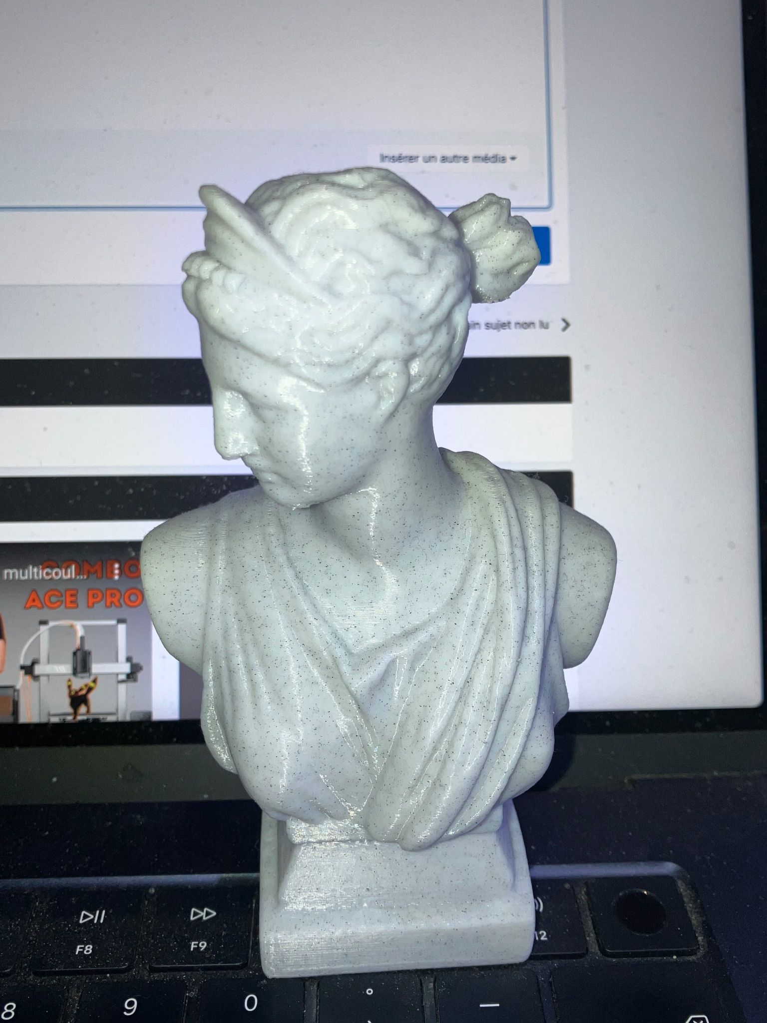

pjtlivjy Posté(e) Novembre 22, 2024 Posté(e) Novembre 22, 2024 (modifié) bonjour @Ikarus il existe 2 types de filaments marbre certains contiennent de la poudre (Polyterra, Elegoo) et sont peu abrasifs et d'autres c'est une pigmentation pour le geetech, j'ai l'impression qu'il s'agit de la seconde catégorie attention je ne présume pas du rendu, ne l'ayant jamais utilisé une exemple d'un filament pigmenté Modifié (le) Novembre 22, 2024 par pjtlivjy
Ikarus Posté(e) Novembre 22, 2024 Posté(e) Novembre 22, 2024 Très beau rendu ! C'est exactement ce que je cherche. Ma couleur sera un peu plus crème. Quels paramètres utilises tu ?
pjtlivjy Posté(e) Novembre 22, 2024 Posté(e) Novembre 22, 2024 il y a 1 minute, Ikarus a dit : Très beau rendu ! C'est exactement ce que je cherche. Ma couleur sera un peu plus crème. Quels paramètres utilises tu ? je n'imprime pas sur une Bambu mais sur ma Qidi ça passe crême avec 62 / 215 / 0.98 le modèle de la photo a été imprimé en couches de 0.08
