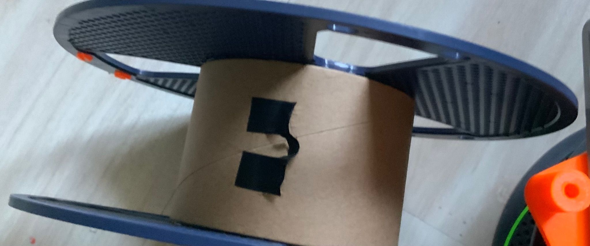

Bonjour à tous,
 Sur les bobines de chez bambou, le filament en fin de bobine se détache t il tout seul du bout de scotch ou faut il surveiller qu'il ne parte pas de le tube PTFE, ayant trouvé sur le WIKI la commande de changement de même bobine mais je ne voudrait pas abimer l'extrudeur si le scotch part dedans.
 Merci pour vos retour...
Salut
J'avais posté une remarque à ce sujet
Jamais eu de scotch (a part dans mon verre 😁) pour le moment
A+
JC
  • Haha 1
il y a 35 minutes, coucounain71 a dit :
Re,
 En un mot, faut être derrière la bobine avant la fin car sur une bambou noire j'avais un bout de scotch accrochant la fin de bobine.
Merci
Oui, c'est ça. A moins que tu sois joueur 😁
Il y a 4 heures, coucounain71 a dit :
une bambou noire
SUNLU Gen3, cela fonctionne nickel, je fais la même chose quand je rembobine!
 Je n'ai pas été joueur, je suis resté derrière sur la fin de bobine et j'ai dégagé le scotch, c'est quand même bof de la part de bambou sachant qu'on peu passer d'une bobine vide a l'autre en même couleur sauf que si ca plante et que le scotch rentre dans le PTFE et au pire dans l'extrudeur. Bonjour les dégâts.
 Bonne journée à tous.
Probablement parce que ce n'est pas Bambu qui fabrique le filament.
il y a une heure, coucounain71 a dit :
Je n'ai jamais eu de problème avec les fins de bobines BBL en automatique. Avant d'utiliser ce principe, ils l'ont testé certainement de très nombreuses fois et ils n'ont pas envie de dégrader leur image pour une stupidité de scotch.
C'est la solution que j'utilise également lorsque je rembobine des filaments Prusa, qui eux arrivent à se coincer dans l'AMS à cause de l'extrémité du filament pliée à 90° (ce sont d'anciennes bobines, Prusa a peut-être changé de principe depuis).
Tu as de la chance
J'ai eu ça sur les 3 bobines BL que j'ai terminée récemment
A voir si les suivantes sont plus digestes...
A+
JC

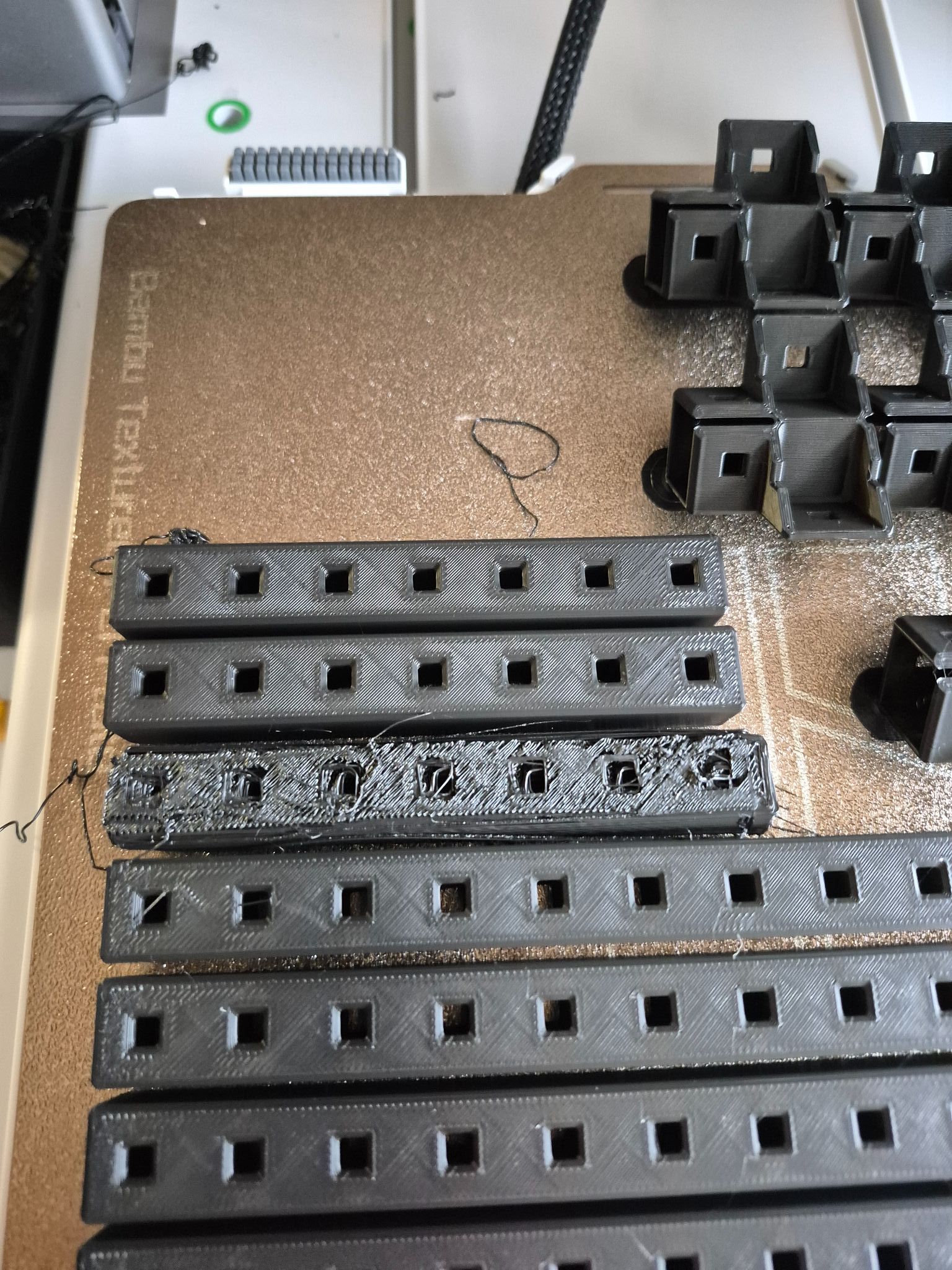

Salut
Ce serait cool davoir un peu plus d'info. Filament, paramètres d'impression, photo du plateau entier, ...
Il n'y a qu'une pièce qui n'est pas bien imprimée ?
En grossissant la photo on dirait qu'elle est décollée du plateau. Si cest ça ça explique la mauvaise qualité d'impression. Et si c'est ça as-tu bien nettoyé ton plateau (eau chaude, liquide vaisselle et séchage au papier torchon sans mettre les doigts dessus) ? Quelle est la température du plateau ?
A+
JC
Il y a 18 pièces,  impression 12 heures
Filament noir bambou lab pla basic
Fichier makerword, temp : 220 buser
65 plateau et 100 % vitesse
Plateau pei origine
Non pas nettoyé même jamais... oups
il y a 16 minutes, coucounain71 a dit :
😱 c'est pas bien ça. Tu vas te faire lyncher par tous les cadors du forum 🤭
Les paramètres mont l'air corrects
Essaye en nettoyant bien ton plateau et dis nous si la pièce se décolle toujours
A+
JC
Pour du PLA sur le PEI texturé tu n'as besoin de rien
Perso en dehors de la colle en bâton que j'utilise avec des matériaux comme l'ABS je ne mets rien d'autre
A+
JC
Sur ma P1S avec le plateau PEI texturé d'origine, je n'ai jamais compris pourquoi mais j'ai toujours eu de mal à imprimer du PLA pour des pièces un peu hautes (+5/6cm). J'imprimais avec les paramètres généric Bambu. Et ce n'est pas fautes de l'avoir nettoyé des dizaines de fois à l'eau bien chaude et savonneuse. Du coup j'avais pris l'habitude de faire des jupes importantes. Sur mon A1 mini le problème est beaucoup moins présent mais j'ai quand même eu récemment une pièce qui s'est décollée quand la buse devait être vers 14cm en Z, mais par contre je n'avais nettoyé le plateau.
Bref, pour les pièces qui ont beaucoup de surface et pas très haute, je dirais que le PEI texturé est amplement suffisant, pour des pièces plus "tour", rajouter une jupe. Et évidemment nettoyer régulièrement le plateau en faisant attention à ne pas mettre ses doigts dessus quand on enlève les pièces.
