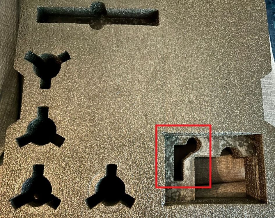

LibreArbitre Posté(e) Octobre 17, 2023 Partager Posté(e) Octobre 17, 2023 A1 Mini Combo reçue ce matin... sans le purge wipe ! Quelle déception ! J'ai contacté le support et ils m'en renvoient un mais avec le combo DHL/La Poste ça va encore prendre une semaine... Bien dégoûté ! 1 Lien vers le commentaire Partager sur d’autres sites More sharing options...
Ikarus Posté(e) Octobre 17, 2023 Partager Posté(e) Octobre 17, 2023 (modifié) Le purge wipe c'est bien ça ? Ils ont oublié de le mettre dans le carton ? Ils devraient t'envoyer une bobine de filament gratuite pour ta déception ! Modifié (le) Octobre 17, 2023 par Ikarus Lien vers le commentaire Partager sur d’autres sites More sharing options...
LibreArbitre Posté(e) Octobre 17, 2023 Partager Posté(e) Octobre 17, 2023 (modifié) Oui c'est bien cet élément, et oui, ils ont oublié de le mettre dans le carton ... J'espère bien qu'ils vont me mettre un gift dans le colis de la pièce de spare (je les ai déjà pingé sur X et sur leur Reddit) car sinon je vais les pourrir Edit : Ça sent les erreurs suite à un changement de packaging de dernière minute (cf la photo du wiki officiel vs vs ce qu'on reçoit)... Modifié (le) Octobre 17, 2023 par LibreArbitre Ajout d'informations Lien vers le commentaire Partager sur d’autres sites More sharing options...

LibreArbitre Posté(e) Octobre 18, 2023 Partager Posté(e) Octobre 18, 2023 Citation Hello, Thank you for the update! Unfortunately, we cannot provide compensation for this. You can use the printer without a wiper purge, and it will not affect the printer's performance. However, in multi-color printing or before starting a print, you will need to manually remove the excess filament. Can you understand what I'm trying to say? I have requested a replacement, which should be sent to you. This might take 1-3 days I will update you as soon as the team has updated me with the tracking code. Best regards, Bambu Lab Customer Support Thank you! Les radins... Lien vers le commentaire Partager sur d’autres sites More sharing options...

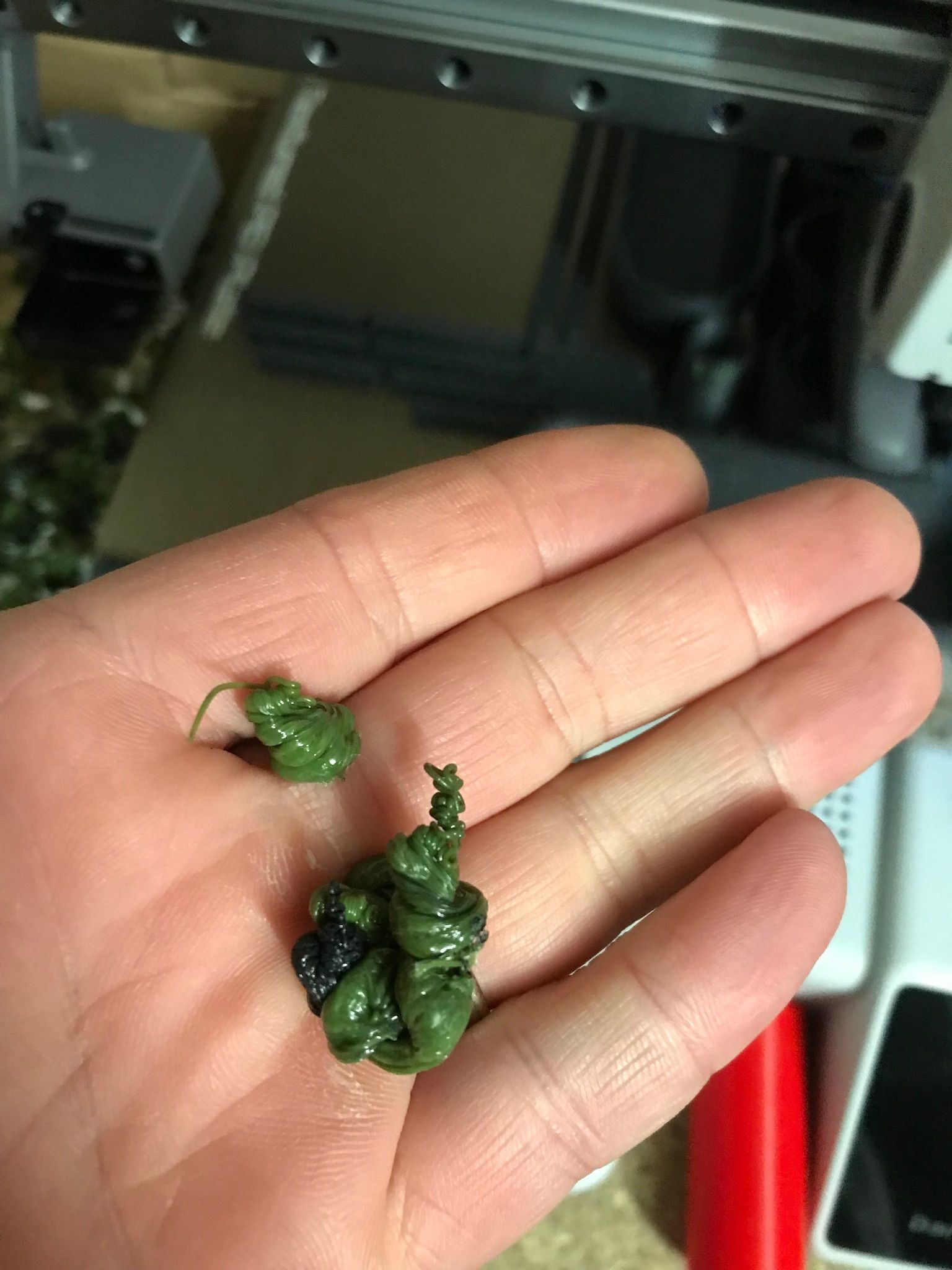

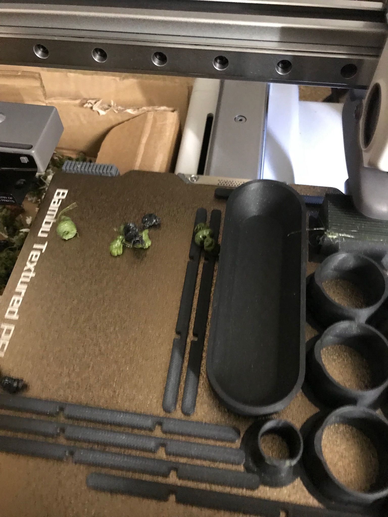

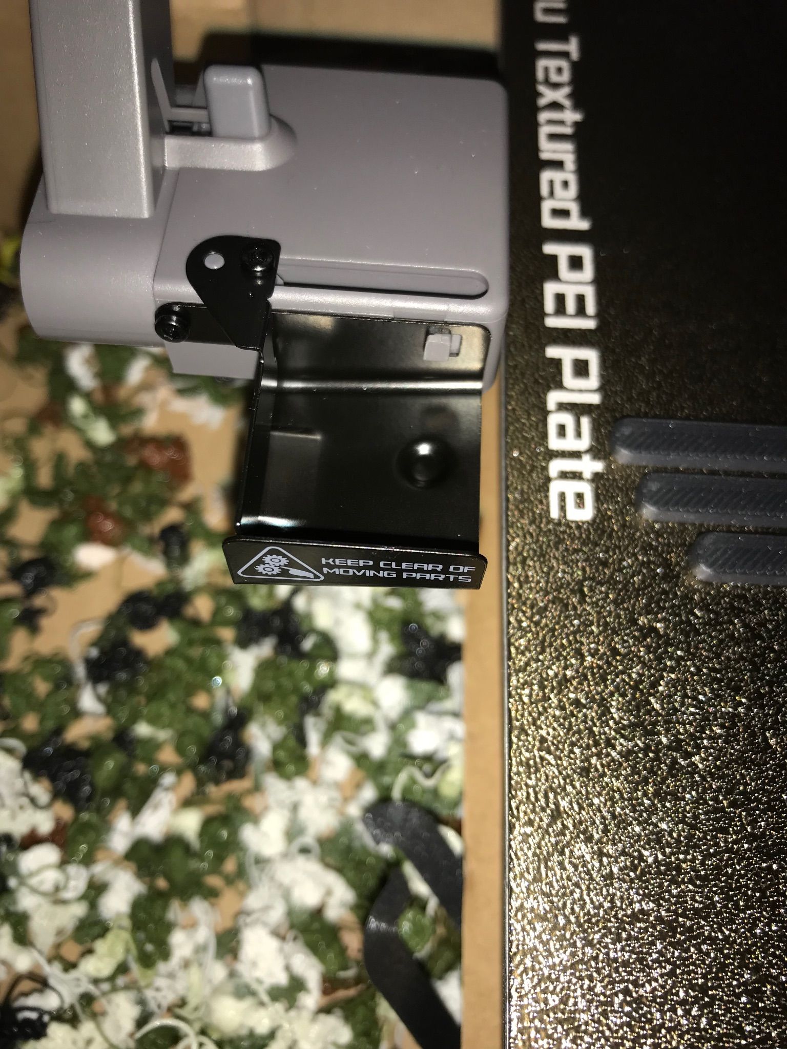

molusk77 Posté(e) Novembre 1, 2023 Partager Posté(e) Novembre 1, 2023 Sur l'A1, ces derniers jours, j'ai rencontré de plus en plus de problèmes d'éjection du filament avant et après le changement de couleur. Parfois l'éjection atterrit sur la plaque causant un échec d'impression (décollement des impressions, fusion avec les éléments imprimés), parfois le filament purgé est bloqué dans le système d'éjection. Il s'agit d'une lame très fine déplacée par la tête de bloc et un système de ressort pour le retour. Il est si rapide que la purge peut littéralement voler dans la pièce. J'ai réaligné la lame de purge pour que la buse purge du côté éjection et non pas au milieu de la lame. Il y a un petit problème de conception à mon sens surtout avec des changements très fréquents de filament. Lien vers le commentaire Partager sur d’autres sites More sharing options...
Motard Geek Posté(e) Novembre 1, 2023 Auteur Partager Posté(e) Novembre 1, 2023 J'ai vu passer ça sur MakerWorld, tu crois que ça pourrait aider ? 1 Lien vers le commentaire Partager sur d’autres sites More sharing options...
molusk77 Posté(e) Novembre 1, 2023 Partager Posté(e) Novembre 1, 2023 merci @Motard Geek je vais imprimer cela et tester. ça a l'air de passer. La lame est bien plus à droite désormais. Lien vers le commentaire Partager sur d’autres sites More sharing options...
