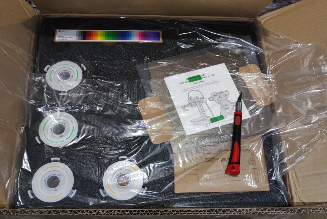

Bon, je viens de recevoir la mienne ... 😃
@Ax3D  Je me suis aussi posé la question. Finalement, j'ai opté pour l'ams. Ce n'est pas utile uniquement que pour le multicouleur. Il y a plein d'autres utilisations pratiques à utiliser plusieurs bobines. Tu peux faire des impressions monocouleur sans avoir à changer de bobine.  Tu sélectionnes ta bobine et ça roule. Tu peux aussi faire des objets en plusieurs pièces avec une couleur  différente pour chaque pièce.

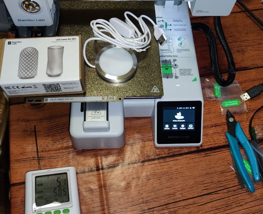

En plus, j'ai reçu le cadeau que je ne voulais pas. La lampe.. 😒

J'ai eu le même cadeaux la Lampe dans mon cas cela me dérange pas même si la souris je la trouve sympatoche 😄, en effet c'est ce qui me surprend que je la reçoivent avant toi alors que commandé après, mais je pense que cela fonctionne de la façon suivante les usine doivent être en chine dès qu'il atteigne un volume suffisant en usine il expédié vers l'entrepot Allemand et il livre directement les clients, si ce que je pense on a fait partie tous les 2 du même lot de batch d'imprimantes alors elle ont été expédié a peu près au même moment mais moi étant en il de france j'ai peut être été favorisé a l'expédition l'expédition via camion c'est fait avant pour IDF que par chez toi ou la poste a été plus réactive par chez moi, une fois le départ de l'allemagne confirmer c'est arrivé en 2 jours chez moi.

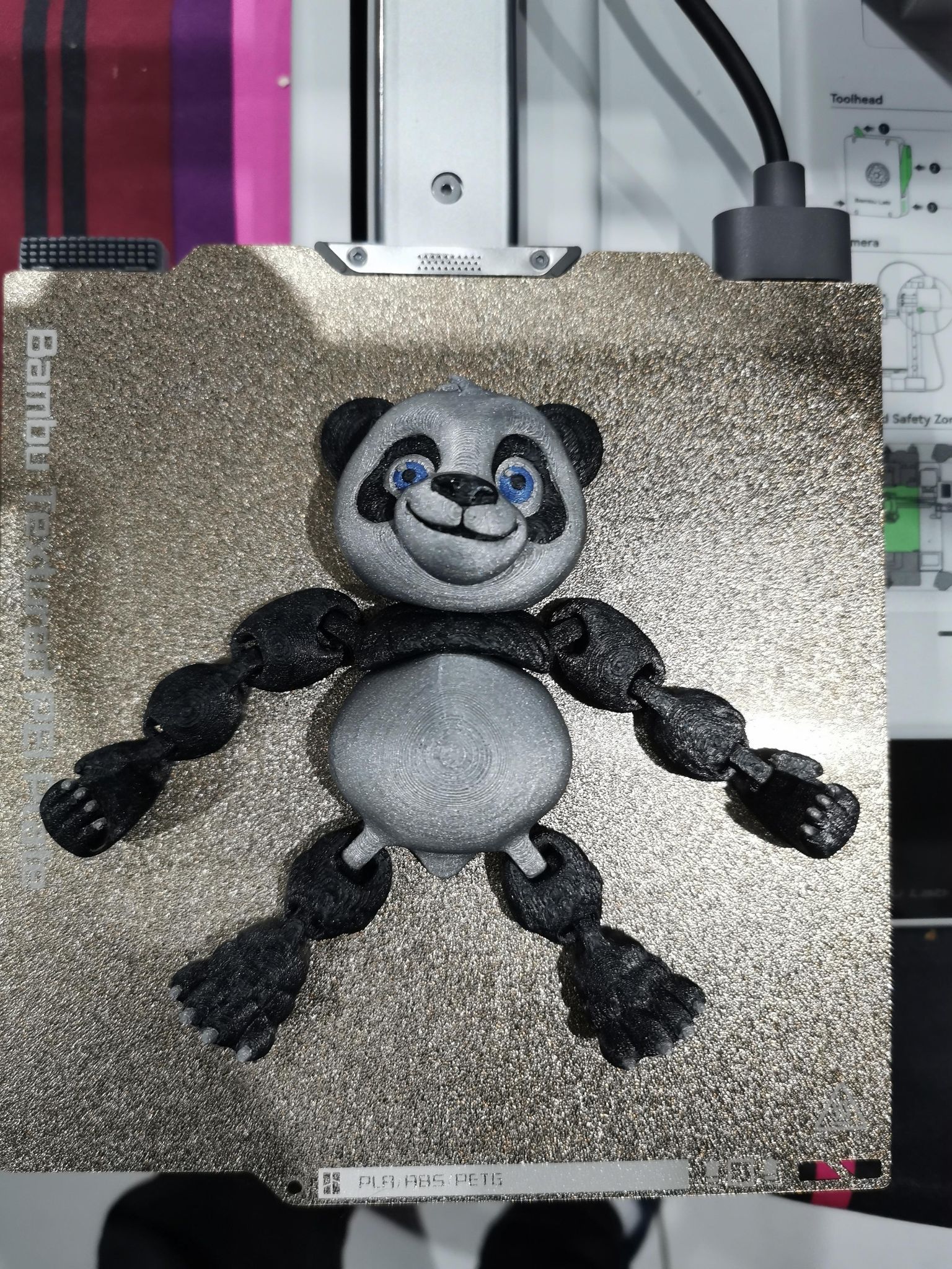

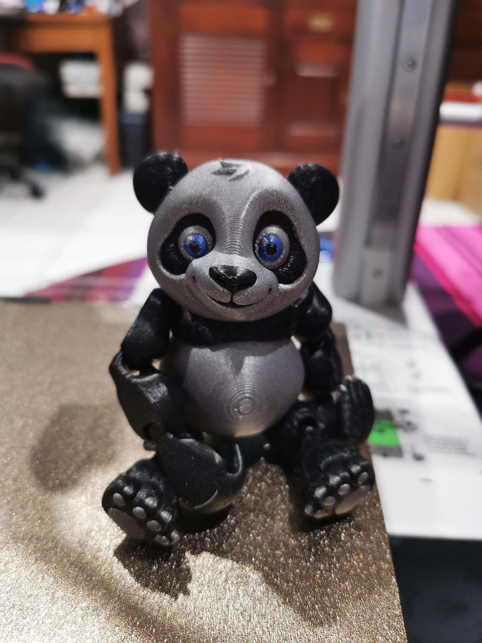

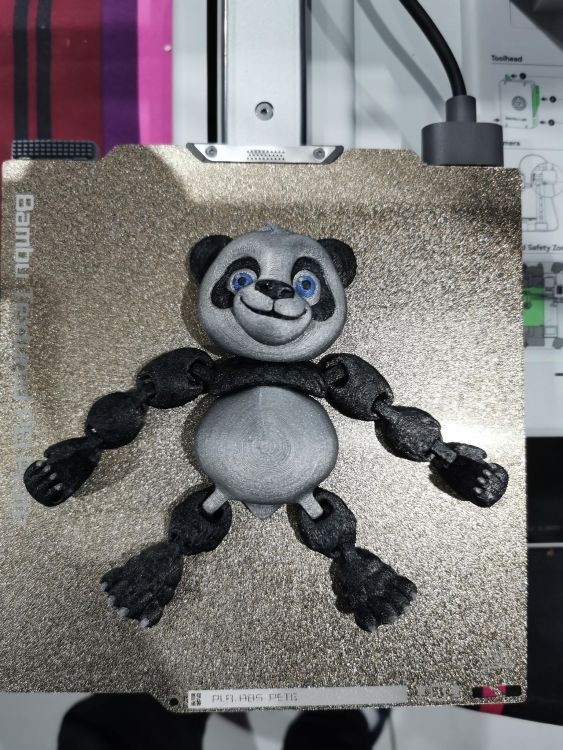

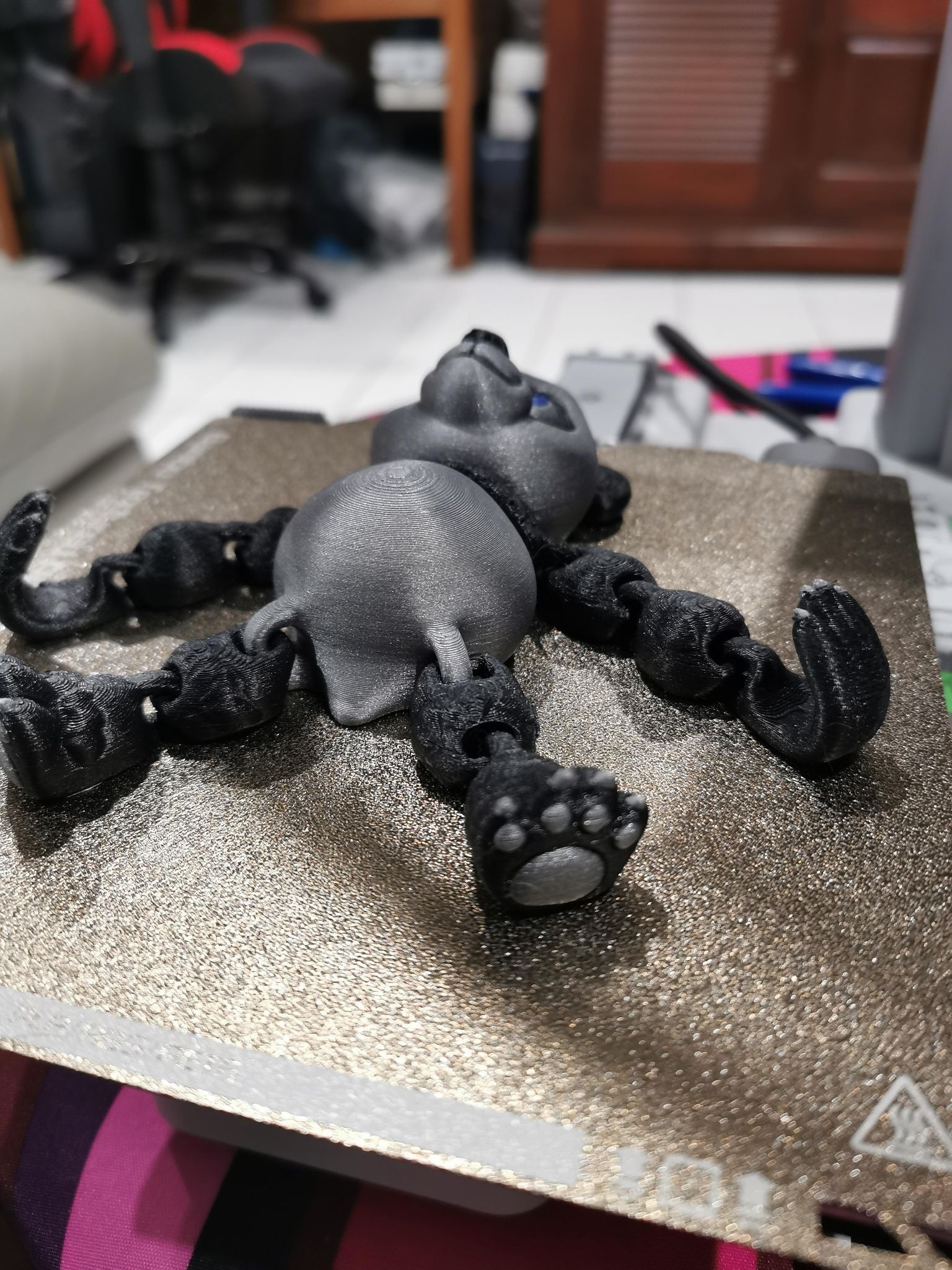

Alors j'ai commencé a l'utilise que Lundi car j'etais en week end loin de chez moi 😉 j'ai donc fait que 4 prints actuellement, la Scrapper en gris avec les écritures Bleu pour voir les capacités vitesses précision me faire la main, puis j'ai imprimer des adaptateur de bobine pour les bobines SunLu (ces essentiel sinon les bobines SunLu sont pas utilisable sur l'AMS lite) donc la en mono filament et slicer sur bambu studio par mes soins (etant habitué a Orca slicer cela n'a pas posé de soucis particulier 😄 ).
Puis j'ai lancer un print test sur la SD le Panda en 3 couleurs via 2 bobine de PLA Glitter Eryone Galaxy Silver & Blue et une bobine SunLu Flash PLA Noir.
Voici le résultat du Panda :
image.thumb.jpeg.acfd48e7b5c674d82fc3b52337b6a6ee.jpegimage.thumb.jpeg.dbcbfda4734249acb1d989ae9a5bf433.jpeg
Mon impression actuel non définitive je suis loin d'avoir fini de tester la machine, est la suivante :
Si la machine utilise pas mal de thermo plastic moulé l'impression de qualité perçu de la machine est supérieur a bon nombre de machine que j'ai eu en main, elle fait vraiment qualitative, la qualité d'impression (sans avoir a calibrer ou ajuster quoi que ce soit) est simplement très très bonnes les résultat actuel me montre une précision supérieur a ce que me sort ma SR sous Klipper que j'ai ajuster pendant un certain temps pour pas dire un temps certain 😉, les angles sont propres et précis et les parois fine d'une précision qui ma fait halluciné (j'ai encore un test de ce côté a réalisé pour confirmer mon impression mais le résultat semble plus plus précis que ce que réussi a me sortir ma SR sur des fines écritures en relief), les couches sont a peine perceptible malgré le fait d'imprimer que en 0.2mm de hauteur de couche pour le moment (bon de ce côté avec la SR j'avais déjà de bon résultat honnêtement).
L'imprimante en elle même est très agréable a utilisé pas compliqué a prendre en main et la qualité des impressions est wahoo honnêtement, maintenant l'AMS Lite est pas trop mal a des côté pratique pour mon cas cela simplifie le fait de ne pas avoir a changer de filament a chaque print ici je peux garder les 2 ou 4 filament les plus utilisés dans mes prints cela est pratique, mais par defaut qu'est ce que cela gaspilles en filament, y a vraiment des ajustements et optimisation a effectué après des impressions avec beaucoup de changement de couleur comme ici avec le Panda j'en aurais pas a imprimer souvent, mais cela manque d'optimisation de ce côté et le système de purge merite un bac adapter et peut être un defecteur bon j'ai vue qu'il y a pas mal de chose existante sur makerworld je verrais ce qui me semble le plus prometteur.
N.B : mon ressentie sur MakerWorld, le cloud Bambulab, l'appli Banbu handy j'en ai pas pour le moment etant donner que je suis sans internet chez moi depuis 20 jours et que si pour 1170 logements de ma ville c'est revenue a la normale Dimanche moi ainsi que 267 autres logement sommes encore sans fibre (merci au con qui a vandalisé notre NRO y a 3 semaines). Donc mon ressentie de ces outils ce feras ultérieurement.

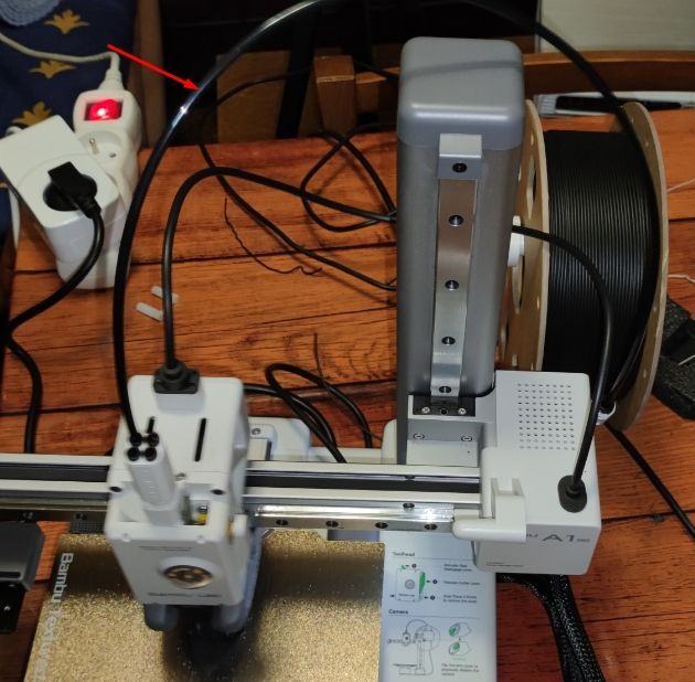

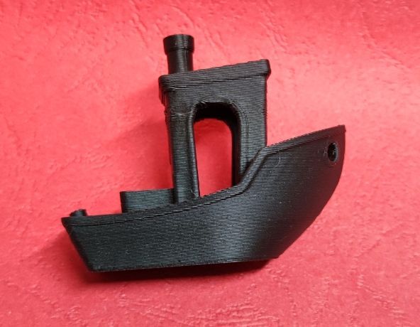

Je voulais attendre ce weekend pour tester la bête, mais je n'ai pas pu m'empêcher de faire un petit test...
Bon,  J'ai lancé une impression de test avec une bobine (sans l'ams) Overture noire Matte.... Un benchy évidement 😄
Plusieurs choses.
 - Évidement, impression réussit dès le premier lancement. De légers petits défauts, mais rien d'anormal pour 17mm et sur la table de la salle à manger qui tremblait bien.

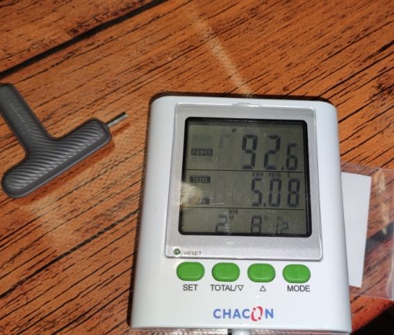

- La consommation en impression est de 92 Watts. Là, c'est moins bien..  🙄
 - Je n'ai pas utilisé les tubes PTFE fournis, mais un tube en polyuréthane dans lequel j'ai passé un coup de bombe  silicone. Test réussi haut la main. Avoir dans le temps. Je vais pouvoir mettre l'ams autrement ou plus loin, tout en respectant la distance max de 1.2m, comme indiqué dans le Wiki. J'ai des tubes en polyuréthane, noir, bleu et blanc transparent.  🙂

Les Tubes fournit ne sont pas en PTFE réellement et cela ne pose pas de soucis vue que l'on est en direct drive, par contre je trouve plus pratique qu'ils soit transparent car cela permet de vérifié l'acheminement du filament 😉
