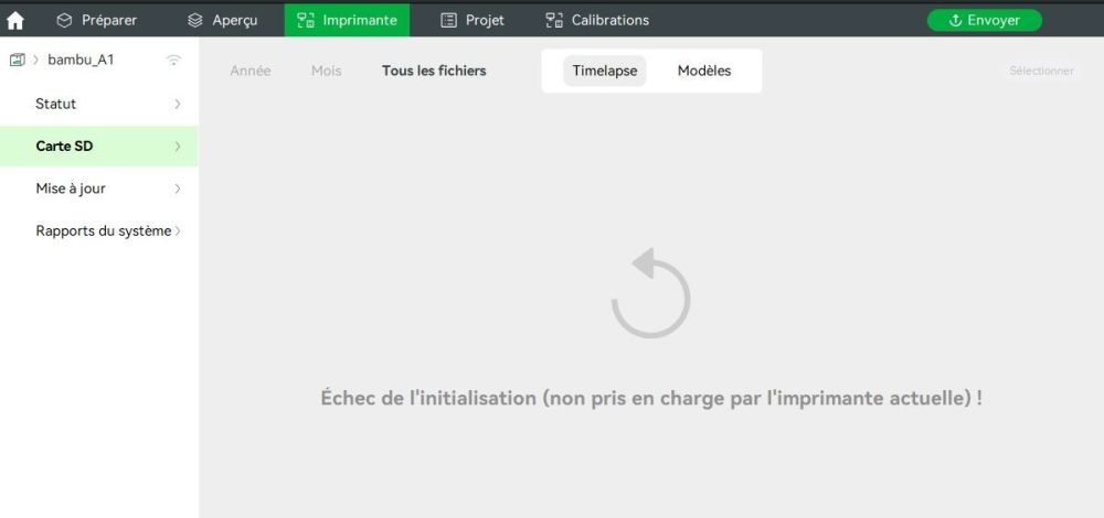

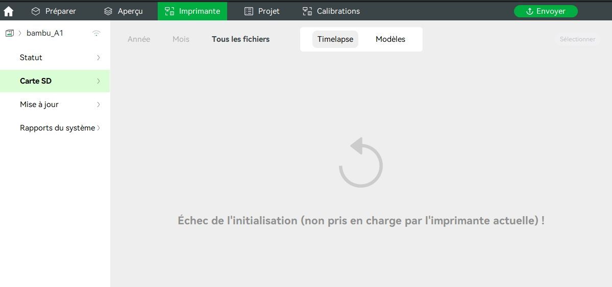

medmed Posté(e) Décembre 9, 2023 Posté(e) Décembre 9, 2023 Comment vous faites pour envoyer des fichiers en wifi à la carte SD via bambu studio ? ?
Ikarus Posté(e) Décembre 9, 2023 Posté(e) Décembre 9, 2023 Le 09/12/2023 at 19:27, medmed a dit : Comment vous faites pour envoyer des fichiers en wifi à la carte SD via bambu studio ? Dérouler Tu peux envoyer un fichier gcode sur une carte SD en le copiant de ton PC sur la carte formatée en fat32. Tu l’insère après sur ta machine. Ou bien tu peux aussi et c’est plus simple, insérer la carte sur to PC, aller sur bambu studio, slicer ton fichier, option apperçu. Dans cet onglet tu as deux possibilités: l’envoyer sur l’imprimante en wifi en cliquant sur ”print file”, ou bien tu cliques sur à petite flèche juste à gauche de ”print file” et choisir l’option ”exporter” et là tu choisi ta carte SD et tu mets ton fichier avec les autres gcode. Après tu insère ta carte SD dans l’imprimante. C’est ce que je faisait quand mon wifi était trop loin. J’espère avoir été clair.
medmed Posté(e) Décembre 9, 2023 Posté(e) Décembre 9, 2023 Le 09/12/2023 at 21:20, Ikarus a dit : Tu peux envoyer un fichier gcode sur une carte SD en le copiant de ton PC sur la carte formatée en fat32. Tu l’insère après sur ta machine. Ou bien tu peux aussi et c’est plus simple, insérer la carte sur to PC, aller sur bambu studio, slicer ton fichier, option apperçu. Dans cet onglet tu as deux possibilités: l’envoyer sur l’imprimante en wifi en cliquant sur ”print file”, ou bien tu cliques sur à petite flèche juste à gauche de ”print file” et choisir l’option ”exporter” et là tu choisi ta carte SD et tu mets ton fichier avec les autres gcode. Après tu insère ta carte SD dans l’imprimante. C’est ce que je faisait quand mon wifi était trop loin. J’espère avoir été clair. Dérouler Je sais ça. Ce n'est pas la question. Sous klipper c'est très simple d'envoyer un fichier via le Wifi. Je ne comprends pas que Bambu ne le fasse pas. Je sais le cloud. Mais là encore, ce n'est pas mon propos.
Ikarus Posté(e) Décembre 9, 2023 Posté(e) Décembre 9, 2023 Désolé, j’ai mal compris ta question. Je pense que la bambu n’est pas reconnue par windows comme un disque dur, par exemple.
