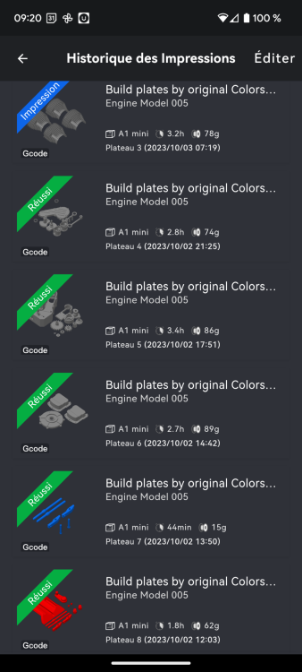

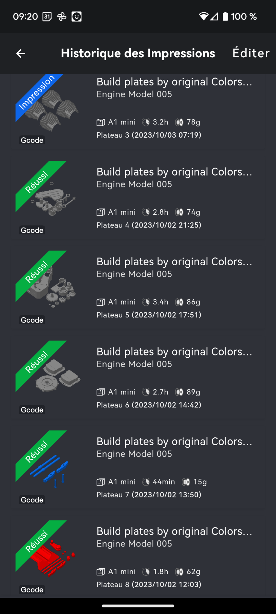

Ikarus Posté(e) Octobre 2, 2023 Posté(e) Octobre 2, 2023 @Motard Geek, Je n’avais pas compris que tu avais reçu une machine en test ! Je comprend mieux maintenant tes explications qui sont de première main. Même en agrandissant les photos on voit que la qualité est au rendez vous et on voit la durée sur le dernier plateau : 3h24, ça m’a l’air rapide. Question : il fait quoi le petit moteur que tu imprimes ?
Motard Geek Posté(e) Octobre 3, 2023 Auteur Posté(e) Octobre 3, 2023 Il y a 10 heures, Ikarus a dit : Même en agrandissant les photos on voit que la qualité est au rendez vous Elle est excellente et j'ai même l'impression que c'est un poil au dessus des X1 et P1, il faut que je compare plus précisément avec le même gCode Il y a 10 heures, Ikarus a dit : on voit la durée sur le dernier plateau : 3h24, ça m’a l’air rapide. Haha oui rapide et silencieux (la cinématique car ça ventile toujours) ! Il y a 10 heures, Ikarus a dit : Question : il fait quoi le petit moteur que tu imprimes ? Il doit tourner https://eu.store.bambulab.com/fr-fr/products/engine-model-components-kit-005

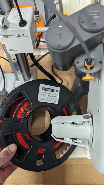

Motard Geek Posté(e) Octobre 3, 2023 Auteur Posté(e) Octobre 3, 2023 J'ai déjà testé pas mal de marques comme Forshape (aussi bien Premium - sur le glitter [pailleté] on ne voit quasiment pas les couches - que ecoPLA), Formfutura (en ePLA avec les bobines en carton qui passent bien sur l'AMS Lite), MaterialZ avec une vielle bobine de PETG bleu saphir et Creality Hyper PLA pour toutes les pièces grises du moteur par exemple (le rendu est superbe). Avec aucune de mes dernières machines "rapides" (+500mm/s) je n'ai ressenti le besoin particulier d'avoir du filament prévu spécialement pour ces vitesses.

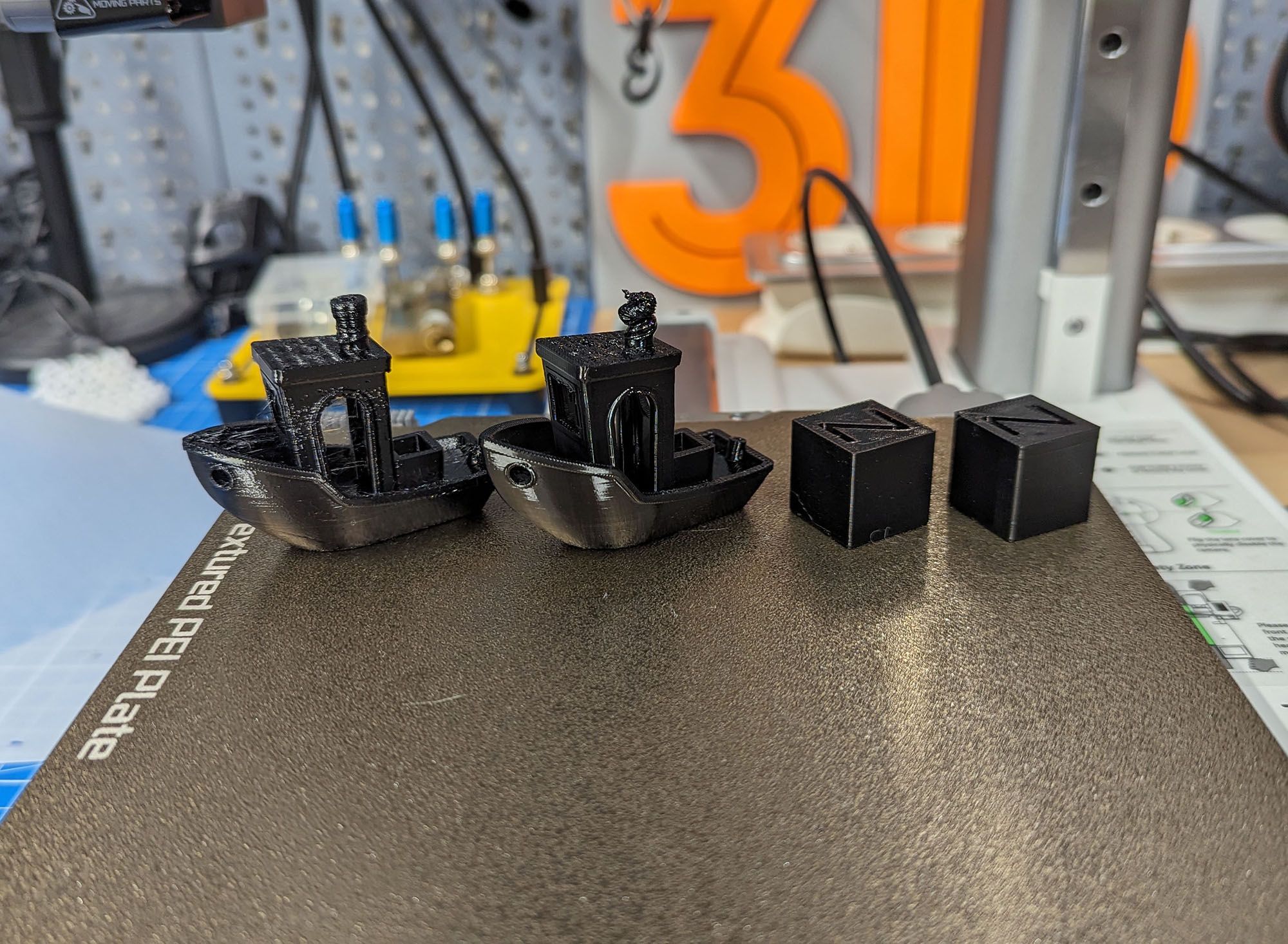

width Posté(e) Octobre 3, 2023 Posté(e) Octobre 3, 2023 (modifié) Bonjour, J'allais acheter la P1S Sans AMS. Sans AMS car le budget est conséquent, et surtout, en tant que débutant (informaticien débrouillard), et ne voyant pas encore toutes les possibilités du multi couleur, j'ai peur de ne pas rentabiliser cet achat AMS. Puis l'a1 est sortie, d'où quelques interogations. Un objet imprimé sur l'a1 est-il aussi qualitatif que si il était imprimé sur la P1S ? Si on en oublie l'imprimante et les caractéristiques, que l'on prend les 2 objets imprimés sur les 2 imprimantes, veront-nous une difference de qualité ? J'entends que l'a1 utilise des améliorations que la série P1 ne propose pas, et qui se retrouverons surement sur la future série P2. En valent-ils la peine ? Nous sommes limités sur l'a1 par la quantité de matériaux utilisable. Vu que je suis débutant je me suis dit que c'était pas plus mal pour commencer. Mais est-ce que je ne vais pas vite être frustré ? Je sais que j'aurai envie d'imprimer des objets utilisables à l'exterieur (pour la piscine par exemple). Devrais-je me trourner vers la P1S pour penser à plus tard avec l'abs ? Que feriez-vous à ma place, P1S sans ams ou A1 avec ams ? Merci d'avance. Modifié (le) Octobre 3, 2023 par width
Motard Geek Posté(e) Octobre 3, 2023 Auteur Posté(e) Octobre 3, 2023 il y a 6 minutes, width a dit : Un objet imprimé sur l'a1 est-il aussi qualitatif que si il était imprimé sur la P1S ? Si on en oublie l'imprimante et les caractéristiques, que l'on prend les 2 objets imprimés sur les 2 imprimantes, veront-nous une difference de qualité ? Sur le papier ça devrait être kif-kif mais j'ai l'impression d'avoir un poil mieux sur la A1, peut-être grâce à une meilleure gestion du débit Je dois encore faire un vrai comparo (vitesse/qualité) avec le même gCode sur ma X1C et sur l'A1. Mais fondamentalement y'a pas de grande différence (niveau qualité) il y a 9 minutes, width a dit : J'entends que l'a1 utilise des améliorations que la série P1 ne propose pas, et qui se retrouverons surement sur la future série P2. En valent-ils la peine ? C'est loin de changer la vie même si le côté silencieux de l'imprimante est agréable (sans pour autant pouvoir dormir à côté). il y a 9 minutes, width a dit : Que feriez-vous à ma place, P1S sans ams ou A1 avec ams ? La P1S est clairement plus polyvalente et offre plus de volume d'impression. C'est vraiment une question de besoin qu'il faut définir en fait L'AMS Lite est compatible avec plus de types de bobine c'est cool (mais pas parfait, j'ai déjà rencontré 2 bobines au trou trop large que j'ai comblé avec un bout de chambre à air ), mais il n'est pas fermé et ça peut poser problème dans les pièces "humides"... J'aurais tellement aimé un AMS fermé, chauffé et compatible TPU 1

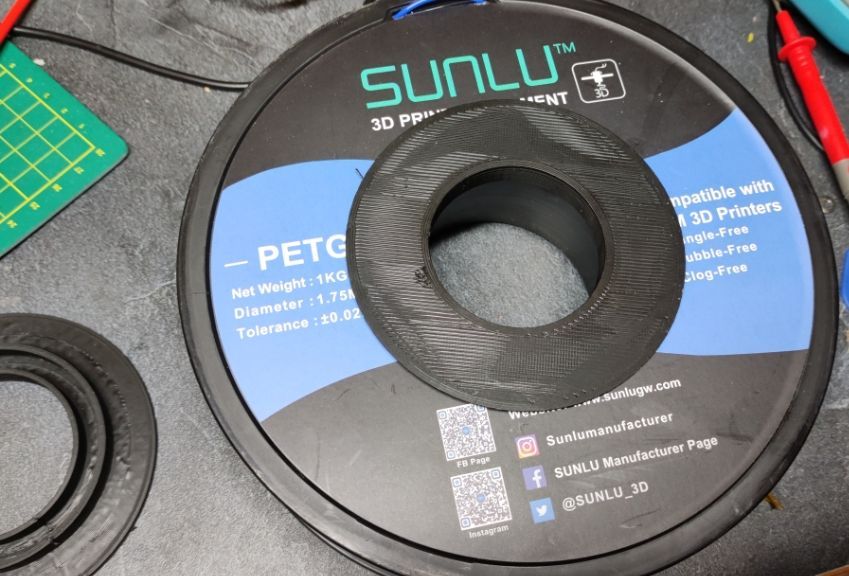

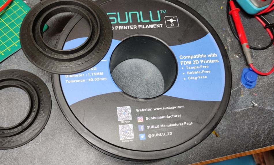

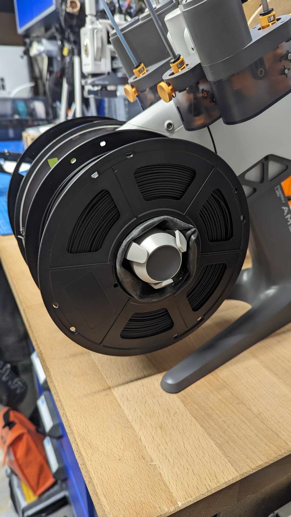

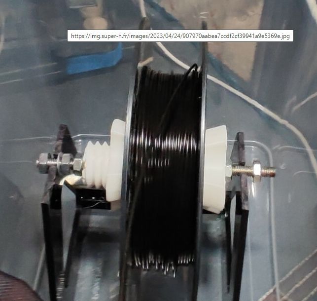

medmed Posté(e) Octobre 3, 2023 Posté(e) Octobre 3, 2023 (modifié) Je sais que les bobines Sunlu vont poser problème avec leur énorme diamètre de 72mm. J'ai eu le problème avec mon support de bobine . J'ai donc imprimé des réductions .. Il me semble avoir regardé une vidéo ou un youtubeur utilise du TPU avec AMS lite.. Mais je n'arrive plus à retrouver cette video. Modifié (le) Octobre 3, 2023 par medmed
Motard Geek Posté(e) Octobre 3, 2023 Auteur Posté(e) Octobre 3, 2023 il y a 1 minute, medmed a dit : Il me semble avoir regardé une vidéo ou un youtubeur utilise du TPU avec AMS lite. C'est dans ma todo car techniquement, c'est ni plus ni moins qu'un "semi" bowden (le filament est tiré par l'extrudeur et poussé par l'AMS). Faut juste s'assurer que le filament ne s'échappe pas du système qui pousse le filament côté AMS. Côté tête aucun doute que ça fonctionne. Et si ça coince, ça sera bien moins chiant à dépanner que le gros AMS

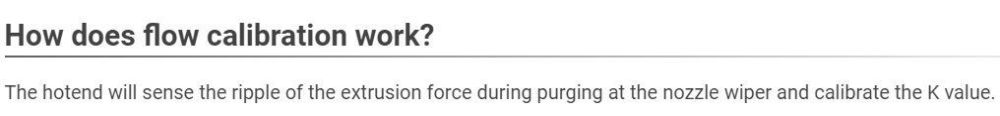

Tieu Posté(e) Octobre 3, 2023 Posté(e) Octobre 3, 2023 Donc si j’ai bien compris, avec l’A1 plus de facteur K a définir, l’imprimante gère ca en temps réel grâce a un capteur ? Si c’est le cas c’est un vrai plus !
Motard Geek Posté(e) Octobre 3, 2023 Auteur Posté(e) Octobre 3, 2023 Les FAQ disent : Cependant, on peut toujours activer la méthode "classique" avec les lignes au lancement du print sauf que ça indique que c'est pas ouf avec le lit texturé. On peut aussi définir un facteur à la main pour chacune des bobines (les 4 de l'AMS + l'externe). Je n'ai rien touché de tout ça pour le moment ne sachant pas comment être sûr de revenir au mode automatique

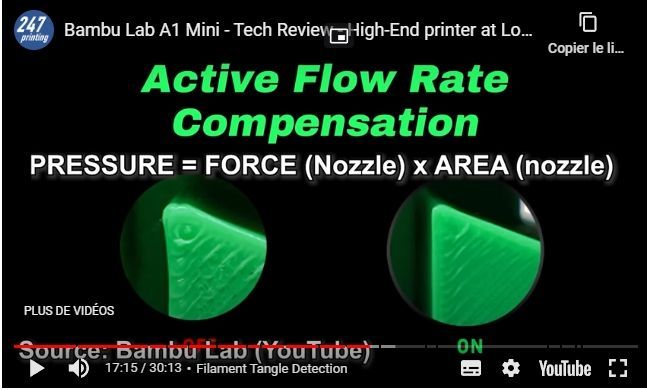

medmed Posté(e) Octobre 3, 2023 Posté(e) Octobre 3, 2023 (modifié) Regarde cette video . Il en parle et.... ...il explique comment ça marche . Il dit aussi que pour les bobines tiers, le débit en (automatique) est limité a 12 mm³/s. Il est de 21 mm³/s pour les bobines bambulab avec la puce. Si j'ai bien tout compris.. Modifié (le) Octobre 3, 2023 par medmed 1
Motard Geek Posté(e) Octobre 3, 2023 Auteur Posté(e) Octobre 3, 2023 On peut mettre le débit volumétrique qu'on veut si on a du filament qui le tient. En tout cas son test avec le TPU n'est pas rassurant même si le modèle et hardcore pour du filament souple

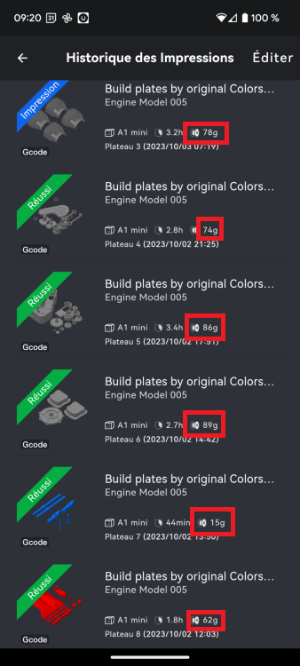

Aezio Posté(e) Octobre 5, 2023 Posté(e) Octobre 5, 2023 Il y a 18 heures, Ikarus a dit : Par contre je n'ai aucune idée de la quantité nécessaire pour une impression. Oui je sais que cela dépend de l'impression. Mais en moyenne ? Le petit moteur par exemple ? J'ai repris le screen de @Motard Geek où on voit le filament nécessaire pour chaque plaque qui permet d'imprimer le moteur, pour un total de 404g : Ce que tu peux faire c'est télécharger Bambu Studio, sélectionner la A1, importer tes modèles et les découper pour voir apparaître la quantité de filament nécessaire. Même si tu peux te tromper dans les paramètres, ça te donnera une première idée. Ensuite avis personnel, prend plutôt des bobines de 1 kg, ça mange beaucoup de filament ces petites bêtes.
Ikarus Posté(e) Octobre 5, 2023 Posté(e) Octobre 5, 2023 Merci pour les infos. Oui, j'ai chargé Bambu Studio pour voir. Il ressemble beaucoup à Prusa Slicer que j'avais déjà téléchargé quand je pensais acheter la Prusa Mini+. Je suis d'accord, des bobines de 1kg seront plus pratiques à terme mais ce pack à un prix raisonnable me permettra de me faire une idée au début. Je vois que chaque plateau fait moins de 100g et comme je n'achèterai pas le combo avec l'AMS lite, il y aura moins de gaspillage.

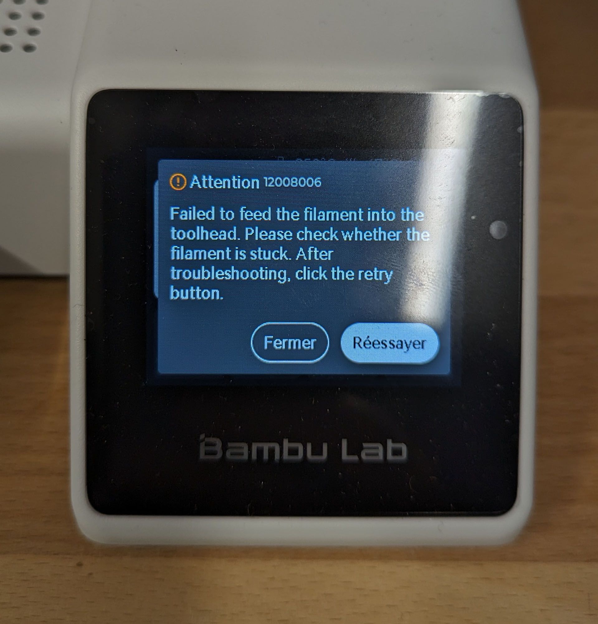

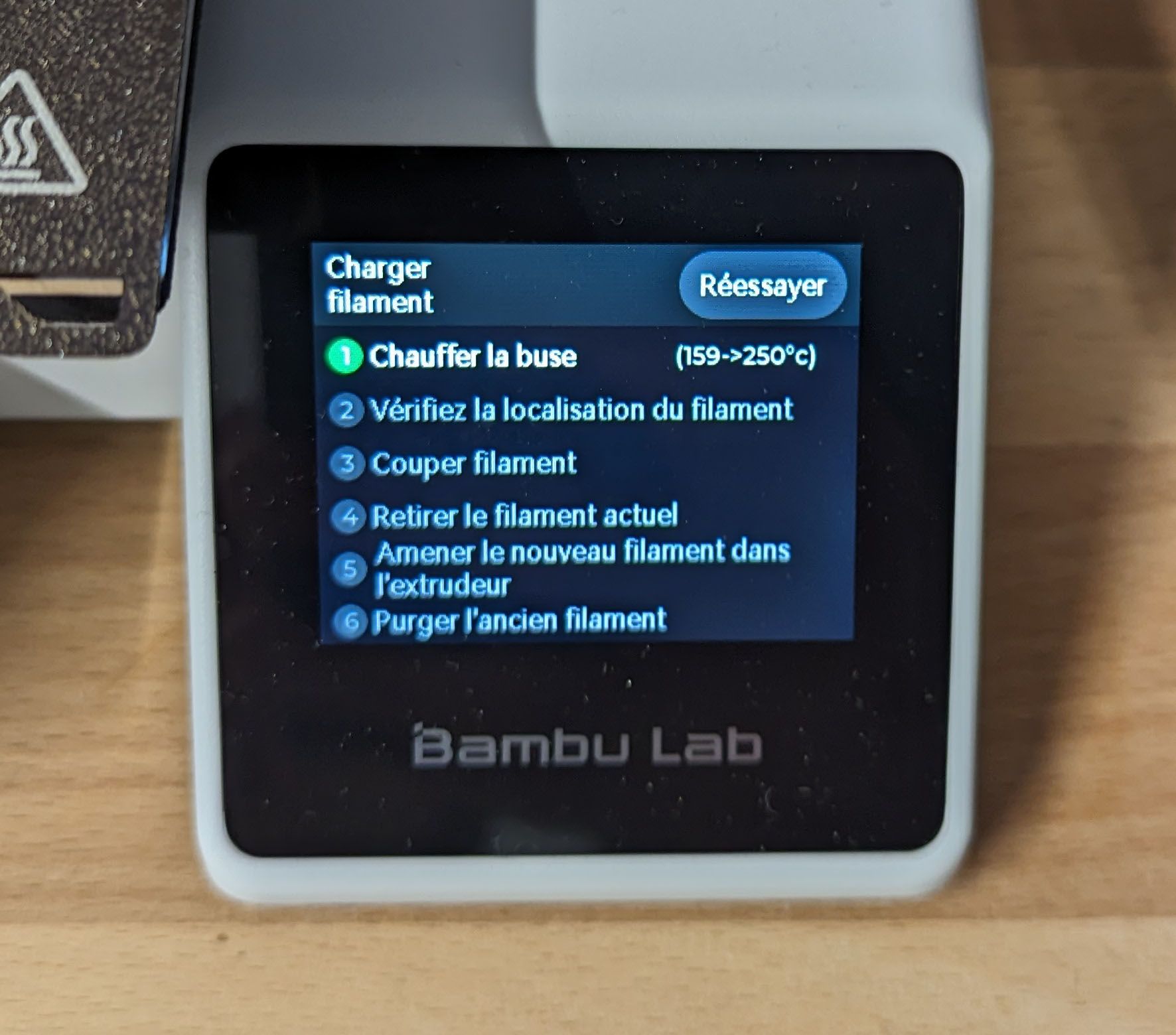

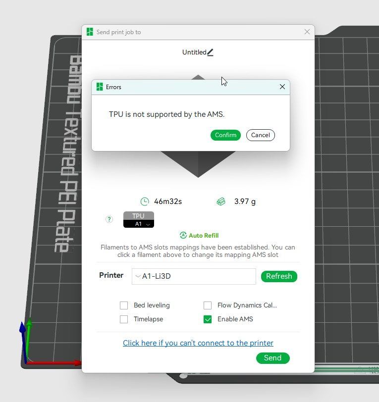

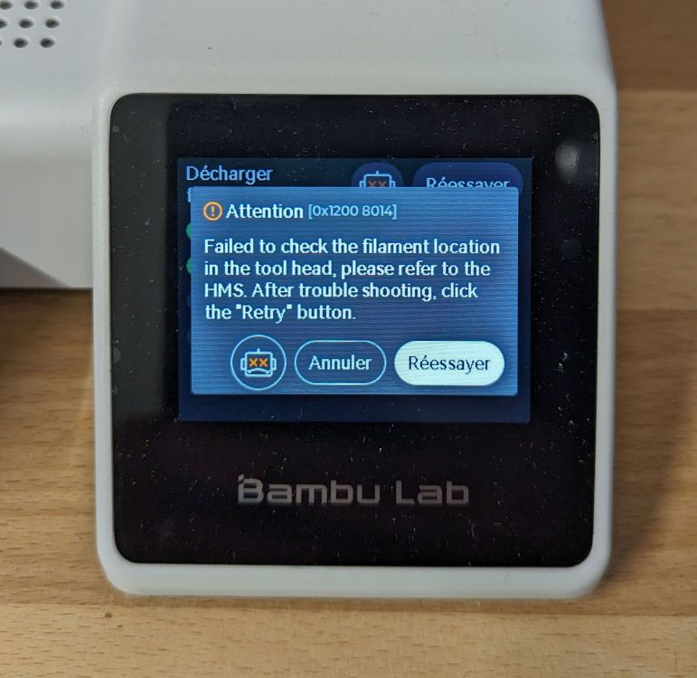

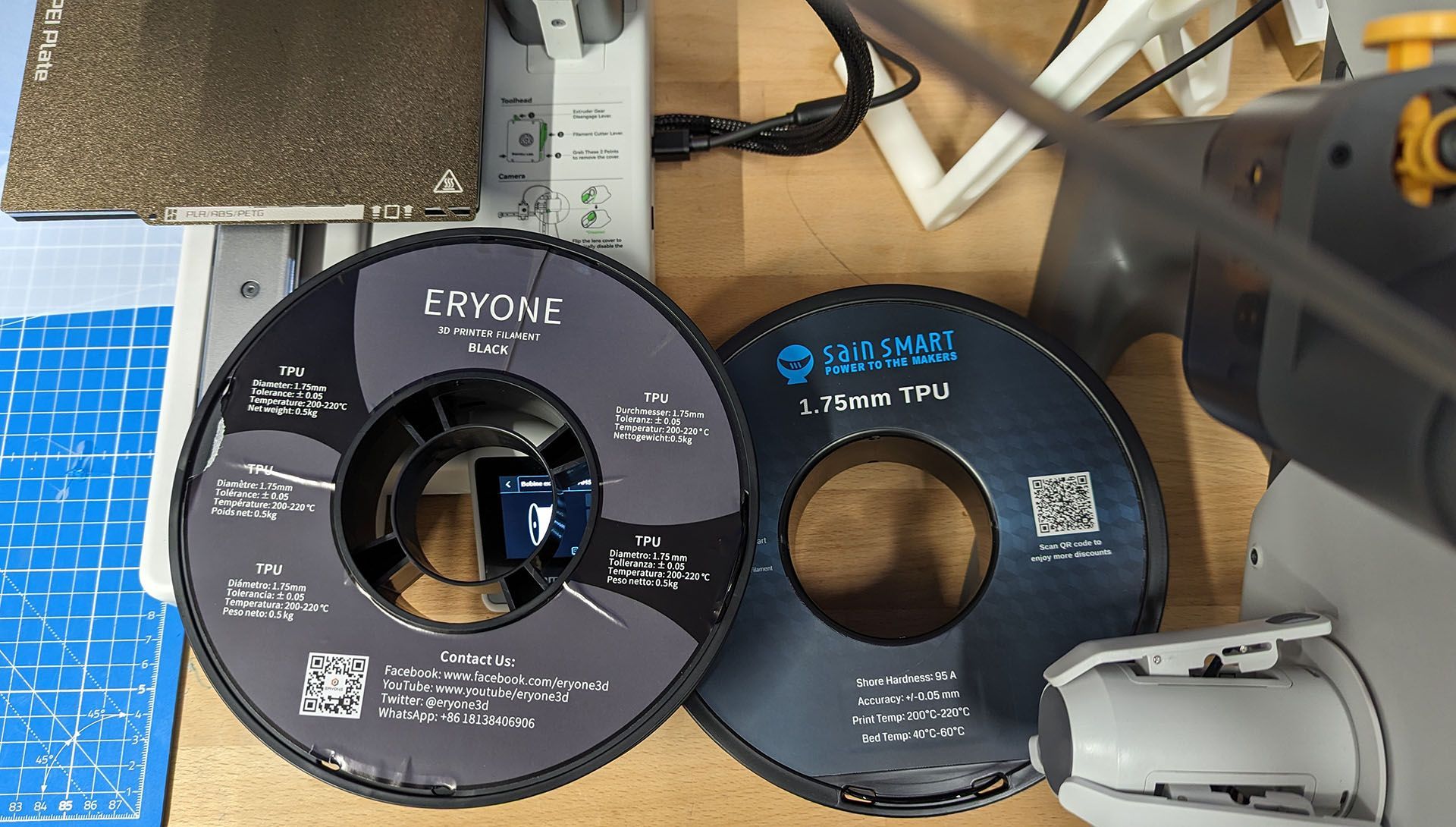

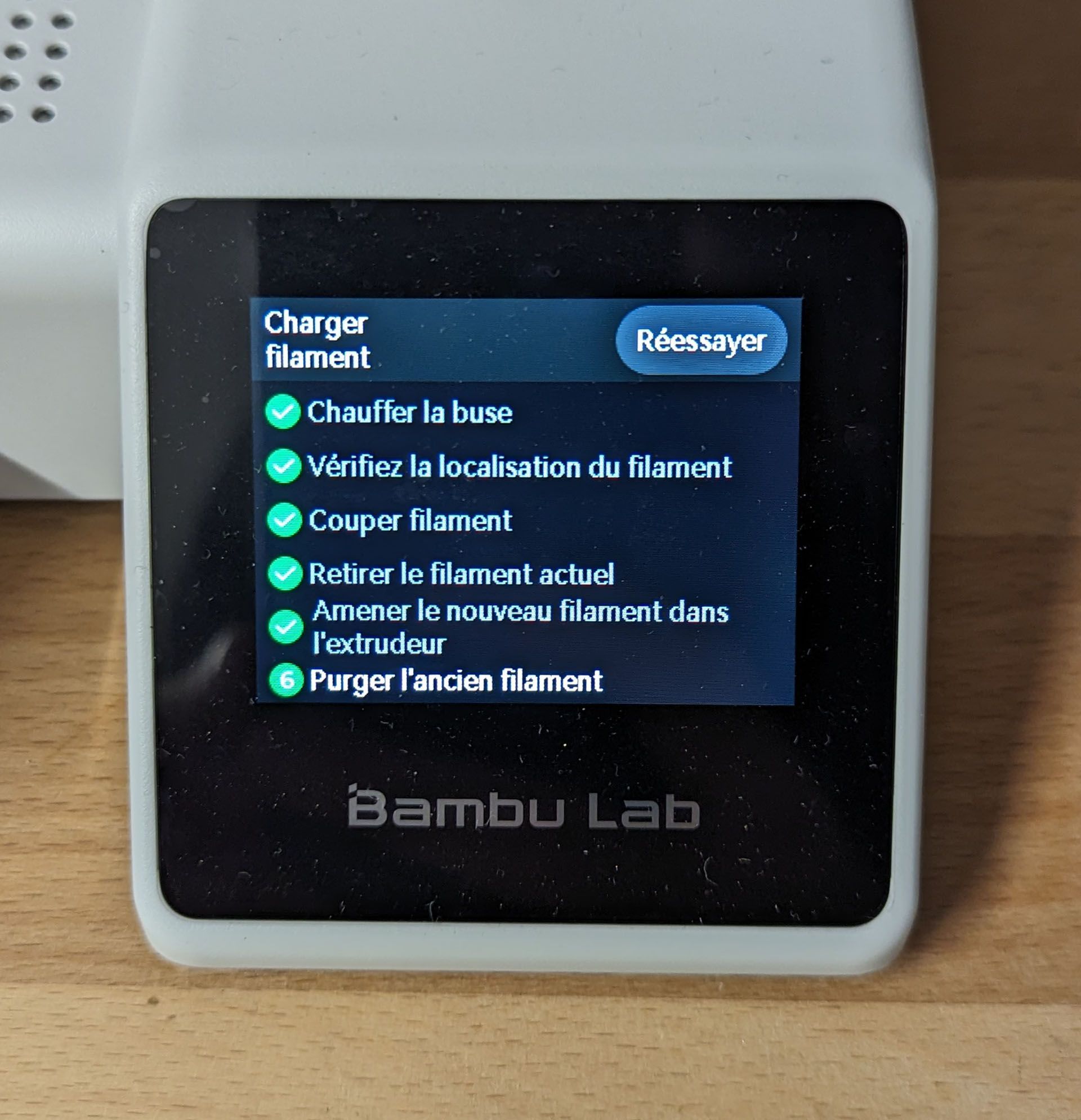

Motard Geek Posté(e) Octobre 5, 2023 Auteur Posté(e) Octobre 5, 2023 Ce soir j'ai voulu tester le TPU via l'AMS Lite avec mon filament Eryone mais le diamètre interne de la bobine était trop petit alors que celui de SainSmart trop grand J'ai calé celui de SainSmart avec un bout de chambre à air et j'ai pu le rentrer dans le guide motorisé sans problème jusqu'à la tête. Par contre, le logiciel ne voulait pas l'utiliser ! J'ai fait un profil PLA avec les paramètres TPU afin de pouvoir lancer l'impression Malheureusement, ça a vite coincé : Et ce fut un peu galère pour le retirer aussi Après quelques essais j'ai pu le sortir et l'insérer en bobine externe. L'interface via l'écran est superbe et j'ai même manqué le message entre les étapes 5 et 6 qui demande de vérifier que le filament a bien été attrapé En bobine externe, sans surprise, ça print Le profil TPU par défaut est loin d'être parfait comme pour les P1 et X1 mais celui que j'ai fait pour ces 2 dernières, en plus d'être 2 fois plus lent n'est pas parfait non plus : A gauche full stock à droite mon profil. Le cube est nickel avec mon profil alors qu'à droite les faces ne sont pas lisses, la ventilation est trop forte à mon avis (je print le TPU sans). Mon benchy était quasi parfait jusqu'au toit et à la cheminée qui a pris feu on dirait 4
