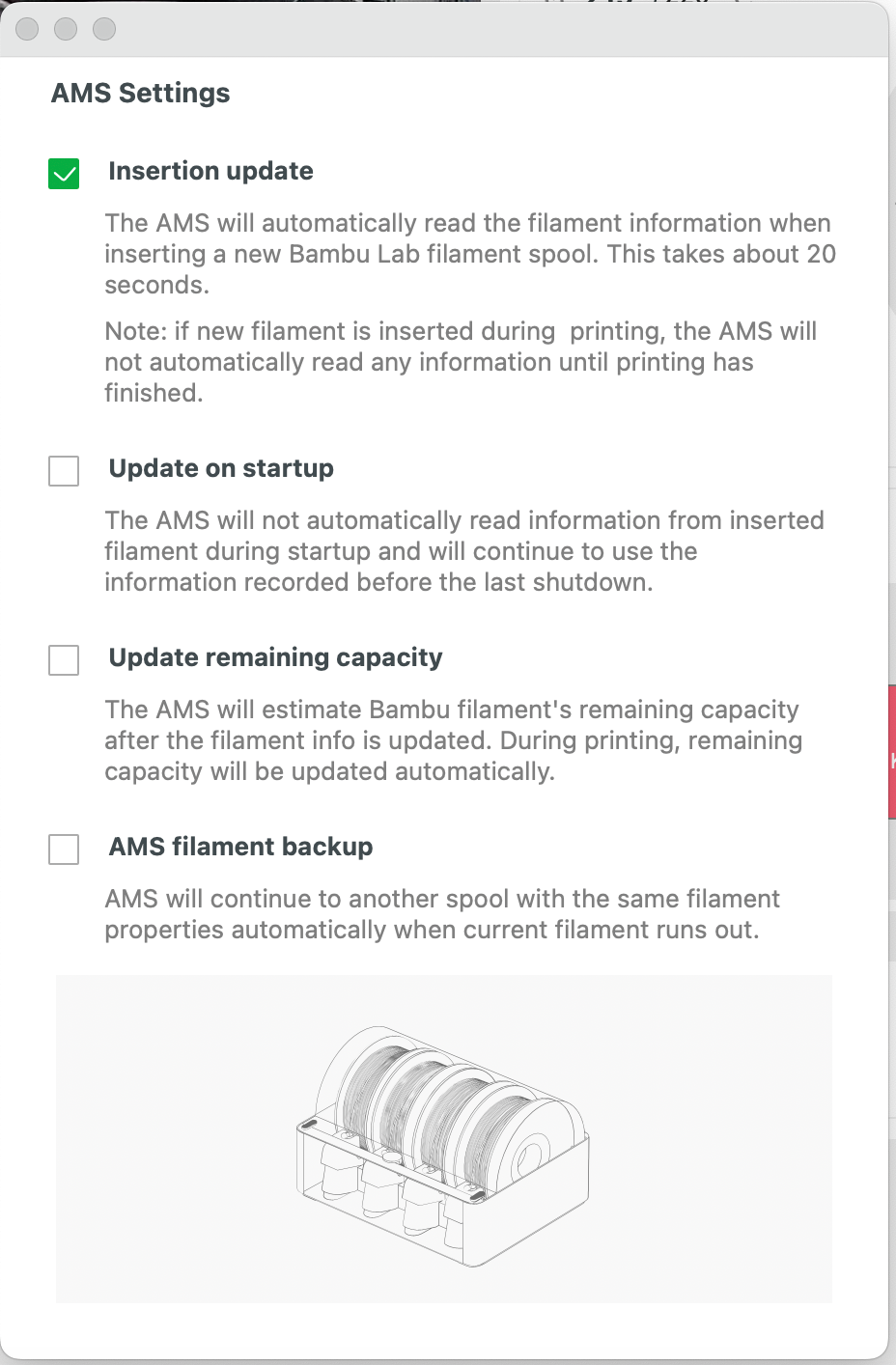

molusk77 Posté(e) Novembre 22, 2023 Posté(e) Novembre 22, 2023 Il y a 9 heures, dragon-shark a dit : Continuons avec la MAJ du firmware, hé ba impossible de la faire, je n'ai jamais réussi a dépasser les 44% avant que la machine ne redémarre et me redemande de faire la MAJ. Je n'ai pas encore fait de ticket pour ce problème, il va falloir que je le fasse. tu peux lancer la màj depuis bambu handy, j'ai eu le même problème, au bout de deux fois c'est passé. Il y a 9 heures, dragon-shark a dit : Autre "soucis" que je rencontre (ça viens surement de mon inexpérience avec cette machine et l'AMS), mais lorsque la bobine se vide pendant l'impression, je n'arrive pas a dire a cette AMS de switcher sur un autre emplacement de bobine, il m'oblige a remettre une bobine pleine dans ce slot vide. Pareil si je fait une pause en cours d'impression, je ne peux pas switcher d'emplacement de bobine pour par exemple faire un changement couleur. C'est normal? C'est l'option dans Bambu Studio : Filament backup
dragon-shark Posté(e) Novembre 22, 2023 Posté(e) Novembre 22, 2023 il y a 35 minutes, molusk77 a dit : tu peux lancer la màj depuis bambu handy, j'ai eu le même problème, au bout de deux fois c'est passé. Oui j'ai essayer avec bambu handy, mais c'est pas passé non plus. Je vais continuer a essayer, ya un moment ca va bien passer. il y a 36 minutes, molusk77 a dit : C'est l'option dans Bambu Studio : Filament backup Et du coup il faut décocher "filament backup"? Effectivement moi il est cocher du coup il ne veux pas changer car ce ne sont pas les même propriété de filament?

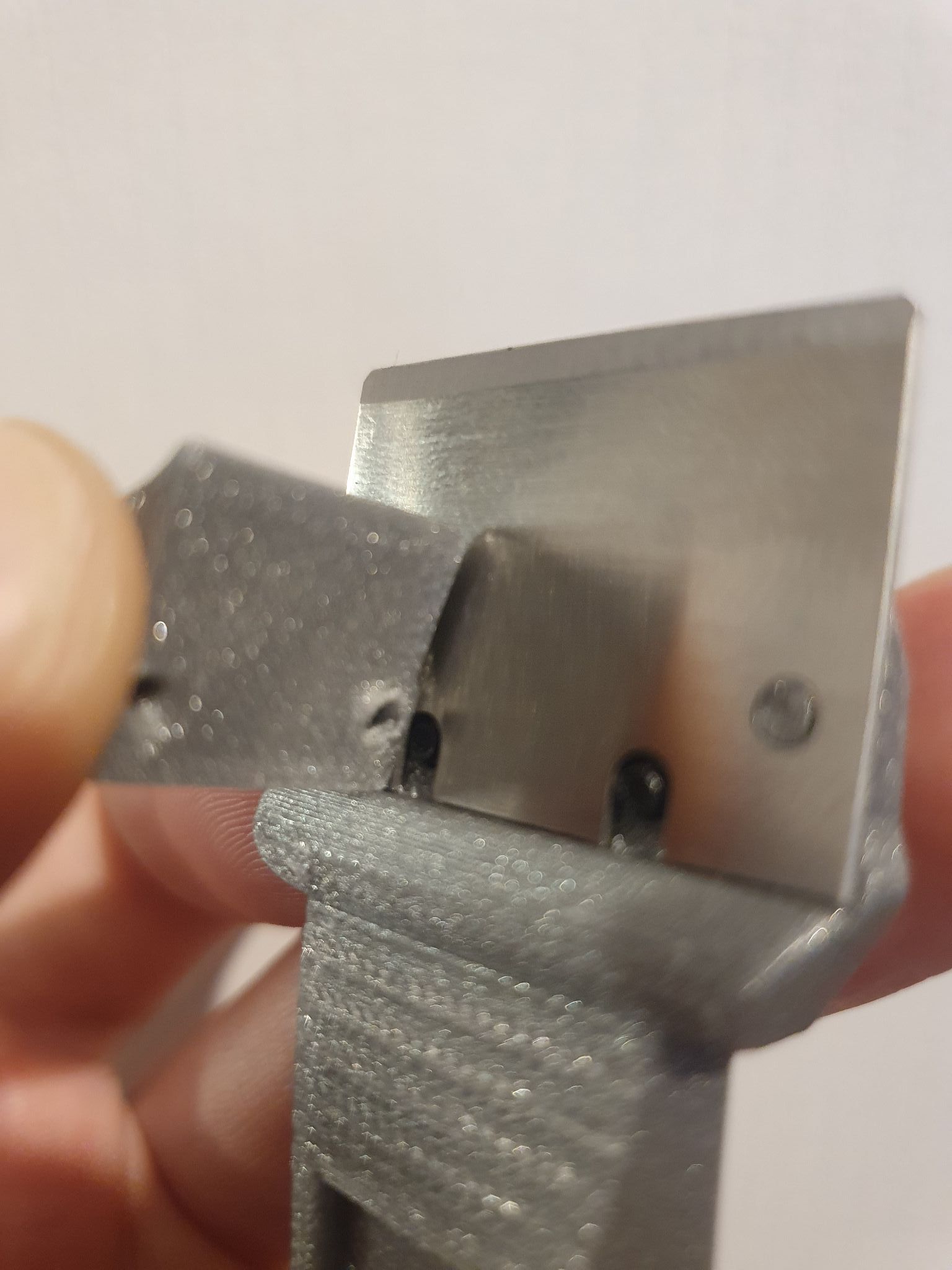

Ikarus Posté(e) Novembre 22, 2023 Posté(e) Novembre 22, 2023 Je viens de recevoir une réponse de Bambu Lab : Citation Thank you for contacting the Bambu Lab support team. I am sorry to see that you are experiencing problems with our product. We will do our best to assist you and provide a solution to your problem. Firstly, thank you for sending us all the pictures. In this case, we prefer to proceed with a replacement. We can now proceed with 2 different options: 1: the normal procedure, where we create the return shipping label and you return the printer using that label in the original packaging. Once the returned printer arrives in the warehouse and has been checked by us, we will ship the new printer. This procedure should take 2-3 weeks from the moment you have shipped it. 2: the advanced replacement procedure, where we will send an invoice for a deposit (same amount as a new printer) and we will ship a new printer to you when the invoice is paid. When the printer has arrived, we will send you a return shipping label which you can use to return the defective printer. Once the returned printer arrives in the warehouse and has been checked by us, we will refund the deposit. Je crois que je vais prendre l'option 2.
Motard Geek Posté(e) Novembre 22, 2023 Auteur Posté(e) Novembre 22, 2023 Peut-être pas le plus rapide mais le plus sûr c'est certain Cool qu'ils offrent cette possibilité.
Ikarus Posté(e) Novembre 22, 2023 Posté(e) Novembre 22, 2023 (modifié) C'est quand même plus rapide que l'option 1 qui aurait pris 3 semaines... Même si je dois faire un dépôt, qui me sera remboursé, Je l'aurais peut être la semaine prochaine. Modifié (le) Novembre 22, 2023 par Ikarus

Ikarus Posté(e) Novembre 25, 2023 Posté(e) Novembre 25, 2023 Soudainement, hier soir (leur date de mail était 25/11/23 00h59 heure de Chine), les choses ont recommencé à bouger ! Ils se sont excusés pour le retard et m'ont dit qu'ils avaient lancé la procédure de retour express. Ils m'ont envoyé ce matin la facture de caution que j'ai payée immédiatement. Un instant plus tard, j'ai reçu l'étiquette de retour. Je viens de donner l'ancienne imprimante à la poste. J'ai reçu un message m'informant qu'ils m'enverront le nouveau numéro de suivi de l'imprimante, dès qu'ils l'ont. Je croise les doigts! 1

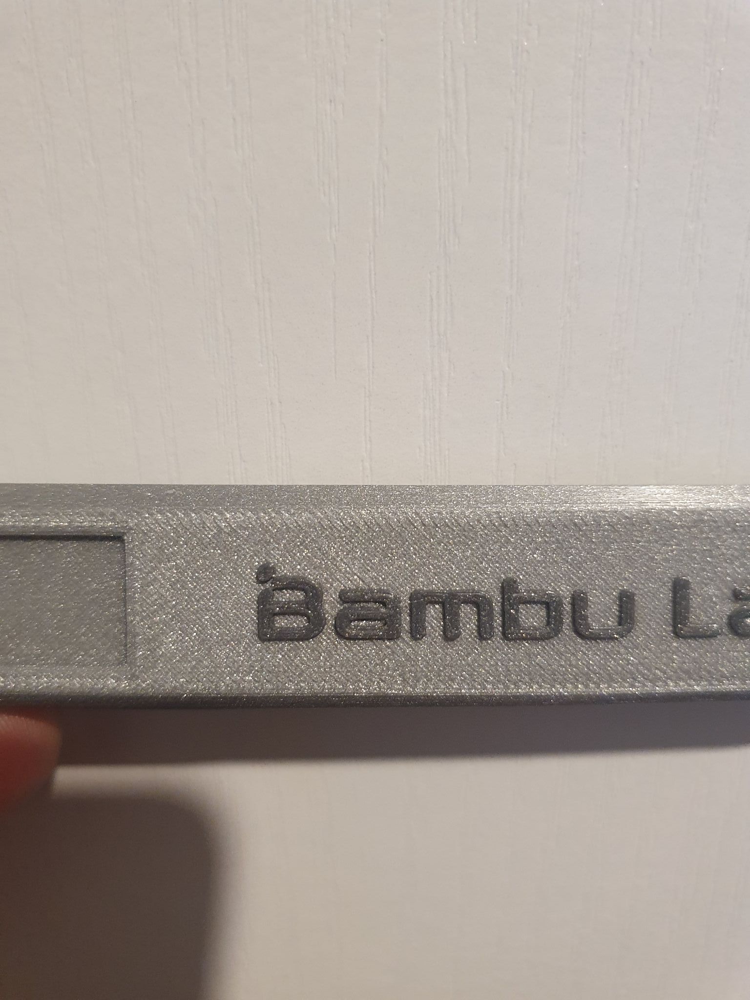

Ikarus Posté(e) Décembre 2, 2023 Posté(e) Décembre 2, 2023 Ça y est j’ai reçu ma nouvelle imprimante ! Rien d’abîmé et le dépôt de garantie déjà remboursé. J’ai déjà fait des tests. J’ai imprimé des benchys trouvés sur la machine. Il y en a plusieurs. Le premier, marqué PLA je crois, a été imprimé avec du PLA matte blanc de chez Bambu lab. Résultat satisfaisant sans plus... Le deuxième, du créateur je pense, à été imprimé avec du PLA classique doré, toujours de chez Bambu. Là, le résultat est bien meilleur ! Je suis un débutant mais à mon avis et la matière et les paramètres du slicing y font beaucoup. Qu’en pense notre expert ? Je n’ai pas touché aux paramètres et les bobines sont neuves. C’est une belle machine, bien construite et qui donne confiance. Je n’ai pas encore testé l’AMS.
Motard Geek Posté(e) Décembre 3, 2023 Auteur Posté(e) Décembre 3, 2023 Les rendus sont différents en fonction des filaments en effet. Niveau slicing j'utilise quasiment toujours les profils d'origine.

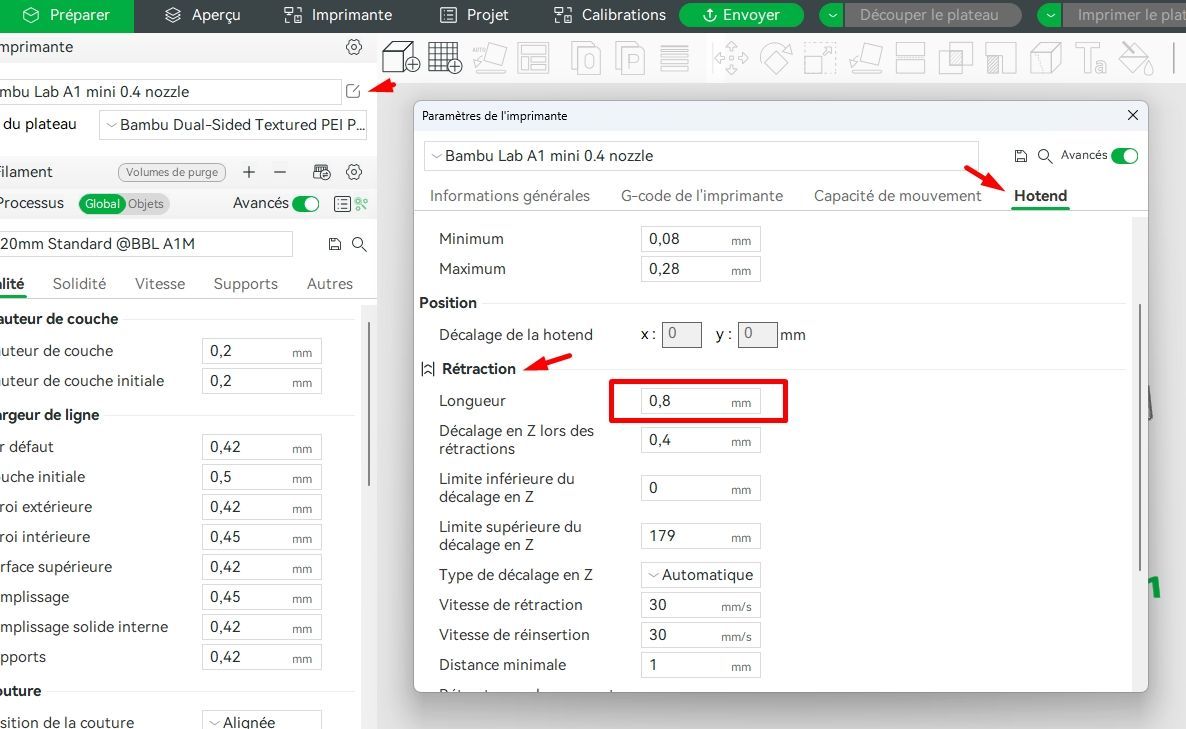

Ikarus Posté(e) Décembre 3, 2023 Posté(e) Décembre 3, 2023 @motard geek, J'ai aussi testé du PLA+ de chez eSUN. J'ai remarqué des petits filaments très fin (du "stringing"?). Il en avait aussi sur le PLA de chez Bambu mais moins. Quels paramètres pour les éviter ?
Motard Geek Posté(e) Décembre 3, 2023 Auteur Posté(e) Décembre 3, 2023 il y a 10 minutes, Ikarus a dit : Quels paramètres pour les éviter ? Température, vitesse et rétraction et même ventilation dans certains cas. Tu peux calibrer tout ça avec Orca Slicer
Ikarus Posté(e) Décembre 3, 2023 Posté(e) Décembre 3, 2023 (modifié) Merci pour l'info mais de quelles valeurs? Je n'y connais rien. Et j'utilise le slicer Bambu, c'est pas bien ? Modifié (le) Décembre 3, 2023 par Ikarus
Motard Geek Posté(e) Décembre 3, 2023 Auteur Posté(e) Décembre 3, 2023 il y a 21 minutes, Ikarus a dit : Et j'utilise le slicer Bambu, c'est pas bien ? Si, mais y'a moins de calibrations possibles qu'avec Orca (basé sur Bambu).
Ikarus Posté(e) Décembre 3, 2023 Posté(e) Décembre 3, 2023 il y a une heure, Motard Geek a dit : Température, vitesse et rétraction et même ventilation dans certains cas. Tu peux calibrer tout ça avec Orca Slicer Connais tu un site, un tuto où ils expliquent tout ça ?
medmed Posté(e) Décembre 3, 2023 Posté(e) Décembre 3, 2023 (modifié) Il y a 1 heure, Ikarus a dit : Merci pour l'info mais de quelles valeurs? Je n'y connais rien. Et j'utilise le slicer Bambu, c'est pas bien ? Pour le stringing, tu peux jouer sur la rétraction en l'augmentant . Passe 1 au lieu 0.8. Tu peux aussi augmenter la vitesse de rétraction et de réinsertion. Modifié (le) Décembre 3, 2023 par medmed 1
