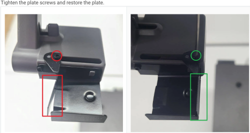

Et tu ne peux pas le redresser ? je vois que c'est tordu (ou déboité) au niveau de la jonction entre le heatsink et la partie chauffante.
Et la plaquette, qu'est ce qu'elle fait ?

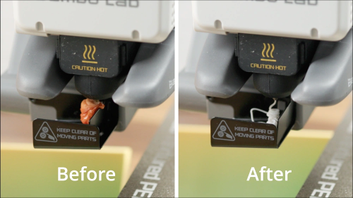

j'ai fait un swap de la hot end complète et remplacé la buse tordue par une autre buse neuve dans ma hot-end de spare... Vu le prix d'une hot-end, je n'essaie même pas de la redresser : cela introduirait une faiblesse dans tout les cas, sans obtenir le placement correct...
Je n'ai pas encore reçu ma A1 mini mais cette histoire m'interpelle.

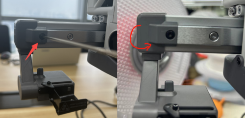

En suivant le lien, ci-dessus, on trouve la solution de Bambu Lab. Il préconise de déplacer la petite plaque de gauche à droite et de la fixer ?
La position de cette plaque est elle prévue pour être ajustable ? Bambu parle aussi d'ajuster tout le capot qui soutient le wiper.
Le petit bidule à télécharger , indiqué par Motard Geek, modifie la position du déclanchement de l'éjection, ce qui règle le problème.
Je me pose la question : Les machines étant normalement toutes identiques, elles devraient toutes se comporter de la même manière, non ?
J'ai trouvé une vidéo qui montre bien le mécanisme de l'éjecteur sur une machine de test transparente.
Je vous télécharge l'extrait. On comprend mieux le problème et la solution de la petite plaquette à imprimer. Par contre la solution Bambu n'est pas claire...
J'ai zippé le fichier MP4, le forum ne l'autorisant pas directement, à moins qu'un administrateur puisse le faire.
Bambu Lab A1 - Extracteur.zip
La solution Bambu n'est que du bricolage. L'éjecteur a été mal conçu à la base. Trop petit, sans suffisamment de marge pour que la buse puisse purger à l'aise. Le problème est qu'il n'y a pas trop de solution à cause du rail de l'axe X trop court. On ne peut pas agrandir le purgeur parce qu'il viendrait taper dans le bed durant le home, alors on bricole.

J'ai vu, sur le forum Bambu Lab, qu'une nouvelle mise à jour 01.01.02.00 était sortie la semaine dernière et qui, apparemment, devrait regler le problème...
Quelqu'un l'a testé ?

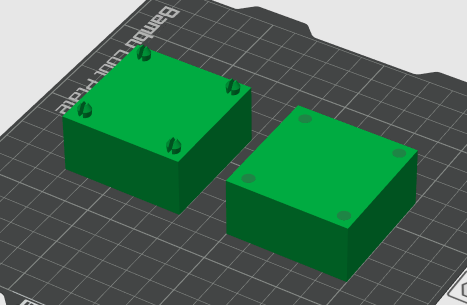

Concernant tes questions 1 & 2, Tu devrais télécharger la dernière version de Bambu Studio. C'est le slicer officiel de Bambu Lab qui est basé sur Prusa slicer, entre autre.
Il te permet de couper tes pièces en plusieurs parties et d'ajouter des connecteurs, il y a plusieurs formes, pour l'assemblage après impression. Tu positionnes les connecteurs choisis et Bambu Studio fait le reste. Il te permet aussi de regrouper ces éléments sur plusieurs "plateaux" et de leurs assigner une couleur spécifique.
Il y a des tutos sur youtube qui expliquent tout ça.
Une petite capture d'écran pour expliquer les connecteurs, ici le modèle "snap", qui relient 2 moitiés de cube. J'ai chargé le cube, je l'ai coupé en deux en choisissant la position de la coupe et en positionnant les connecteurs où je voulais.

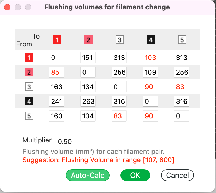

Il y a moyen de diminuer fortement les pertes de l'AMS (ou du système Bambu) en déchargeant les purges dans des pièces intermédiaires dont les couleurs ne sont pas un critères. Par exemple, je prends des pinces, des boîtes et les purges s'effectuent dans ces pièces.
Ce qui fait diminuer à seulement quelques grammes les pertes. Il est aussi possible aussi de changer le facteur de flushing à 0,5 (j'ai eu de bons résultats avec cela).

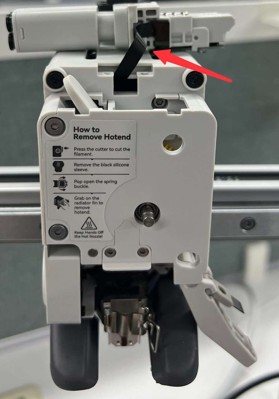

- Si un fil se coince au niveau extrudeur, il faudra jouer au mécano avec le mélangeur AMS qui a une nappe d'une finesse extrême (black FPC cable) et est très délicat à refaire revenir à sa place. Tout y est très petit et compté. La peur de sectionner cette fiche complique vraiment la tâche. A1 mini extruder cleaning tutorial | Bambu Lab Wiki

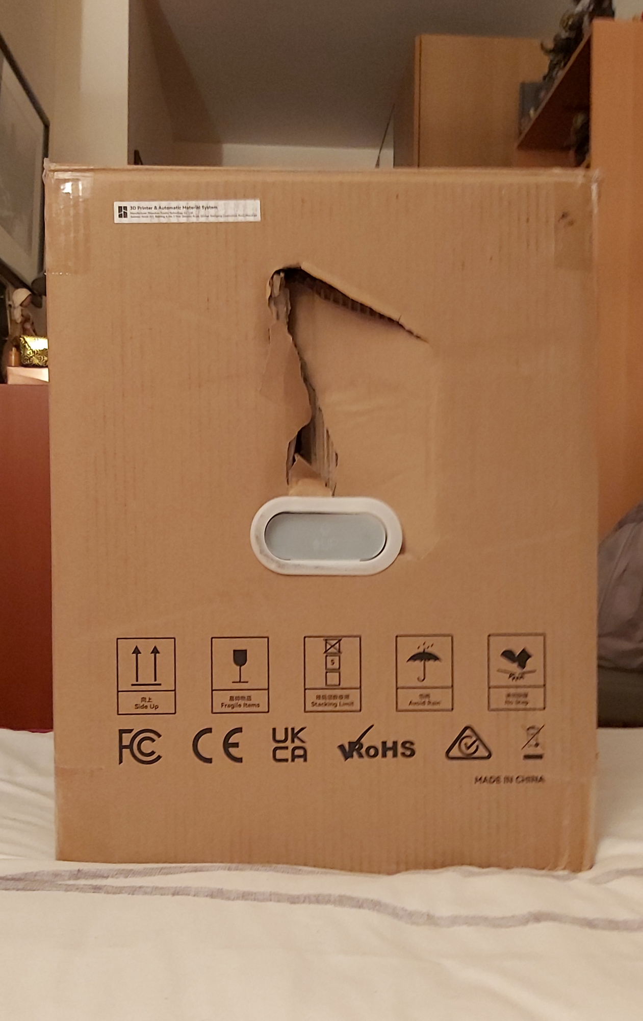

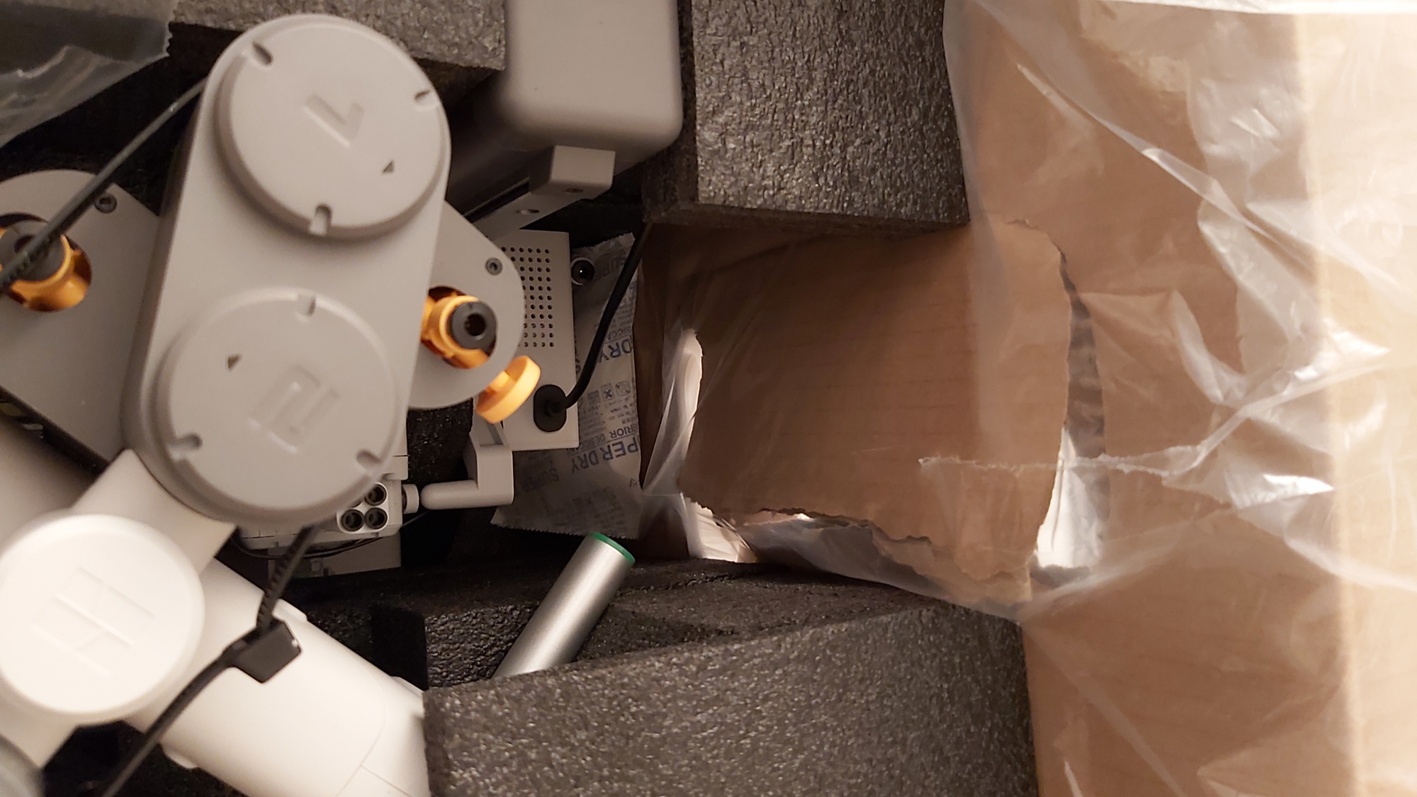

Je viens de recevoir ma A1 mini combo...
Mauvaise nouvelle : Le carton est arrivé abimé. Apparemment rien n'est cassé mais je me méfie avec un produit fragile.
Le carton a été livré chez la gardienne qui n'a rien vu... Si il avait été livré directement chez moi, je l'aurais refusé.
J'ai immédiatement envoyé un ticket. Je n'ai rien déballé pour l'instant. J'espère que Bambu va me la remplacer ?
En attendant je m'imprime pas. Je suis très contrarié. j'hésite à la déballer complètement pour la tester.
Il fallait bien ouvrir le carton pour voir si il y avait des dégâts à l'intérieur. Je ne les ai pas déballées bien sur mais de visu les pièces ont l'air intactes. Je n'aurais pas du l'ouvrir à ton avis ?
En tout cas, je n'ai pas trouvé les produits bien protégés. Là encore le coup a tapé dans un endroit vide mais ça aurait pu être ailleurs...
Ben non, je ne suis pas du tout rassuré. En fait je suis très déçu et contrarié. Moi qui était si content de l'avoir reçu en avance !
J'ai peur qu'un fois l'imprimante déballée, je m'aperçoive à la mise en marche qu'il y a un truc qui ne va pas même si les éléments ont l'air correct physiquement..
C'est fragile ces petites bêtes là, il suffit qu'un mauvais coup fausse un équerrage et c'est foutu...
