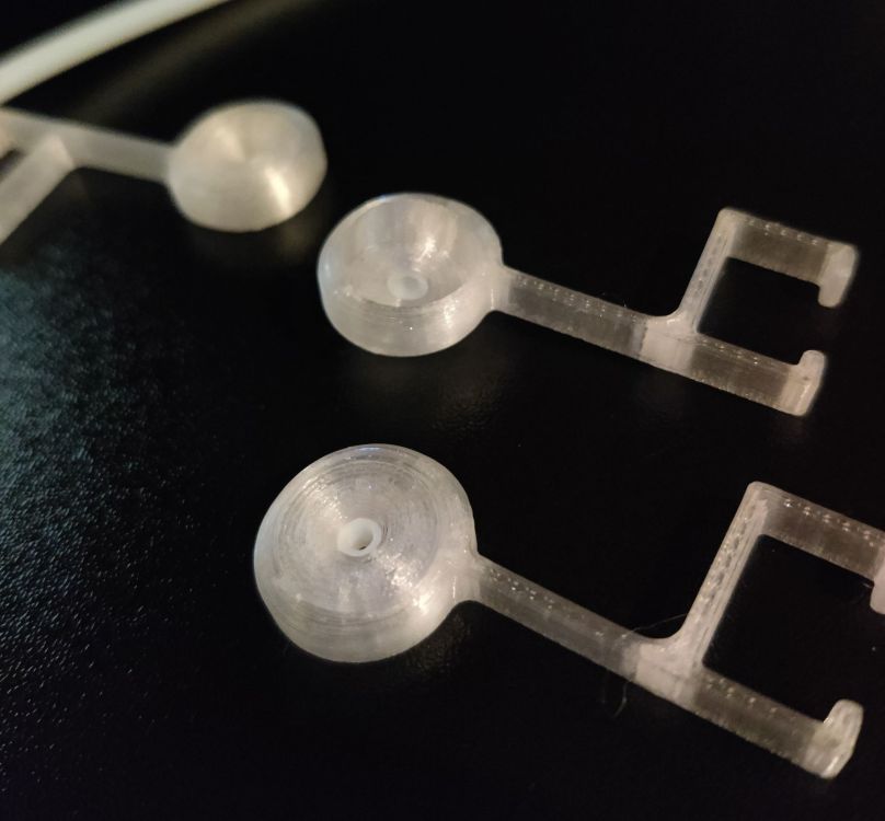

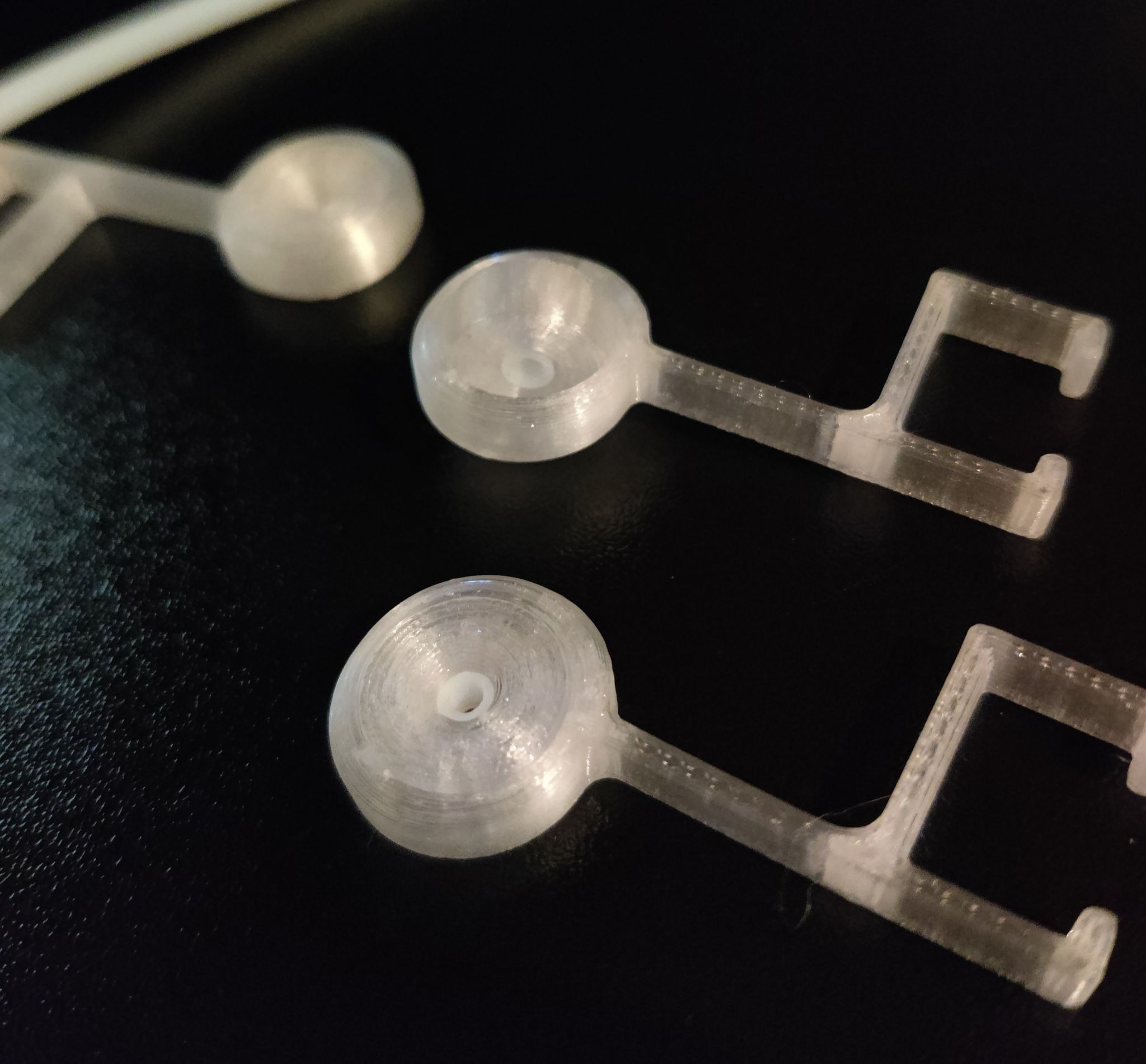

Tofffd Posté(e) Juillet 29, 2025 Posté(e) Juillet 29, 2025 Pour imprimer du TPU 85A j'ai ajouté un profil d'impression au plan suivant (optimisation des guides en y intégrant des rotules ) : https://makerworld.com/fr/models/1390124-h2d-tpu-low-friction-feed-guide#profileId-1747364 1
pjtlivjy Posté(e) Juillet 30, 2025 Posté(e) Juillet 30, 2025 salut @Tofffd j'ai été voir sur ta page, tu indiques que : "le chemin typique du tube PTFE offrant une résistance excessive pour les matériaux plus souples" c'est assez étrange pour une machine de cette génération, ça se matérialise comment ?
Tofffd Posté(e) Juillet 30, 2025 Posté(e) Juillet 30, 2025 (modifié) Attention il ne s'agit pas de mon texte. J'ai juste ajouté un profil d'impression... Pour autant en effet c'est dommage qu'il n'y ai rien de prévu d'origine pour gérer du TPU 85A très mou....on est en effet obligé de bricoler Le TPU 85A est tellement mou qu'il ne fonctionne pas dans les gaines PTFE. C'est aussi indiqué dans le wiki de bambu... Modifié (le) Juillet 30, 2025 par Tofffd
pjtlivjy Posté(e) Juillet 30, 2025 Posté(e) Juillet 30, 2025 il y a 10 minutes, Tofffd a dit : Le TPU 85A est tellement mou qu'il ne fonctionne pas dans les gaines PTFE. C'est aussi indiqué dans le wiki de bambu... ce point est étonnant car si certes sur les Qidi l'introduction demande un peu d'expérience, l'impression ne pose aucun problème et la friction dans le tube PTFE est un peu plus importante mais vu la traction qu'exerce l'extrudeur ça compense
Tofffd Posté(e) Juillet 30, 2025 Posté(e) Juillet 30, 2025 Étrange en effet. Voici le lien du wiki où il traite de ce sujet : TPU 85A&90A printing guide for H2D | Bambu Lab Wiki https://share.google/fdz57nPqVk2LNmAV4
pjtlivjy Posté(e) Juillet 30, 2025 Posté(e) Juillet 30, 2025 merci pour le lien @Tofffd je viens de lire la page c'est effectivement très étonnant de voir par exemple que Bambu recommande l'usage d'une buse en 0.6 mm pour le TPU85A alors qu'en 0.4 mm ça passe crème et même en 0.2 mm ça s'imprime également. N'ayant pas de H2D et n'en ayant pas eu entre les mains, je me demande ce qui peut bien empêcher cela ou alors c'est purement préventif
Tofffd Posté(e) Juillet 30, 2025 Posté(e) Juillet 30, 2025 (modifié) En effet sûrement en préventif pour être compatible avec les vitesses d'impression qu'ils mettent par défaut et ne pas avoir de la sous extrusion... Modifié (le) Juillet 30, 2025 par Tofffd
silvertriple Posté(e) Juillet 30, 2025 Posté(e) Juillet 30, 2025 Il y a 2 heures, Tofffd a dit : En effet sûrement en préventif pour être compatible avec les vitesses d'impression qu'ils mettent par défaut et ne pas avoir de la sous extrusion... D'expérience, le 82A c'est chaud à imprimer s'il y a un peu de frottement. Le 60A, lui, n'est imprimable qu'en entrée directe dans l'extrudeur sans le moindre changement de direction entre la sortie de bobine et l'extrudeur... Je suppose qu'ils suggèrent de fonctionner sans vitre supérieure avec du TPU inférieur pour maximiser les possibilités sans avoir à indiquer plus de spécifications que les utilisateurs ne liront de toutes façons pas... 1

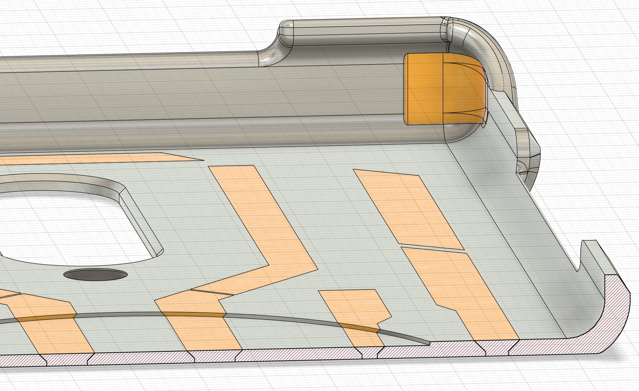

Tofffd Posté(e) Juillet 30, 2025 Posté(e) Juillet 30, 2025 Et voila une petite coque pour mon téléphone PLA Silk + TPU 85A 2
3xkirax3 Posté(e) Juillet 31, 2025 Posté(e) Juillet 31, 2025 Il y a une bonne adhésion entre le PLA et le TPU ?
Tofffd Posté(e) Juillet 31, 2025 Posté(e) Juillet 31, 2025 oui ca reste bien collé. Après j'ai dessiné des parois non verticales : inclinées...pour maximiser ca, comme ceci :
3xkirax3 Posté(e) Juillet 31, 2025 Posté(e) Juillet 31, 2025 D'accord. Le rendu est vraiment sympa en bicolore. Et ça semble super propre, beau travail
Kachidoki Posté(e) Juillet 31, 2025 Posté(e) Juillet 31, 2025 il y a 15 minutes, Tofffd a dit : oui ca reste bien collé. Etonnant, j'utilise le PLA comme support pour le TPU, ça s'enlève tout seul. Sauf à faire un interlocking mécanique (ce que tu as plus ou moins fait), ça ne colle pas. Sinon le rendu est sympa, je pense qu'il pourrait l'être encore un peu plus en ne mettant qu'un seul périmètre sur la première couche. 1
Tofffd Posté(e) Juillet 31, 2025 Posté(e) Juillet 31, 2025 (modifié) il y a 31 minutes, Kachidoki a dit : Etonnant, j'utilise le PLA comme support pour le TPU, ça s'enlève tout seul. Sauf à faire un interlocking mécanique (ce que tu as plus ou moins fait), ça ne colle pas. Sinon le rendu est sympa, je pense qu'il pourrait l'être encore un peu plus en ne mettant qu'un seul périmètre sur la première couche. oui ca m'a étonné aussi... en mettant de la flexion sur la coque je vois rien se décoller ahhh je savais pas qu'il existait cette option....... je viens de la trouver "une seule paroi sur la première couche" Super merci pour le conseil Bon ben je relance un print Modifié (le) Juillet 31, 2025 par Tofffd 1
pjtlivjy Posté(e) Juillet 31, 2025 Posté(e) Juillet 31, 2025 (modifié) @Tofffd & @Kachidoki c'est un phénomène normal qui est lié en grande partie à la dureté shore, le TPU 85A plus souple va mieux suivre les micro-reliefs du PLA → meilleure adhérence mécanique. ensuite suivant les plastifiant et la composition on a plus ou moins cette adhérence : les TPU peuvent être formulé à base de Polyéther ou de Polyester et ça fait une grande différence pour l'adhérence avec un autre matériau (et sa résistance à l'humidité d'ailleurs ) Modifié (le) Juillet 31, 2025 par pjtlivjy 1
Tofffd Posté(e) Juillet 31, 2025 Posté(e) Juillet 31, 2025 Je viens de finir la v2 et en décollant de la plaque le TPU c'est décollé sur un petit endroit donc c'est une petite adhérence mécanique @Kachidoki c'est en effet beaucoup plus joli... !!! 5
