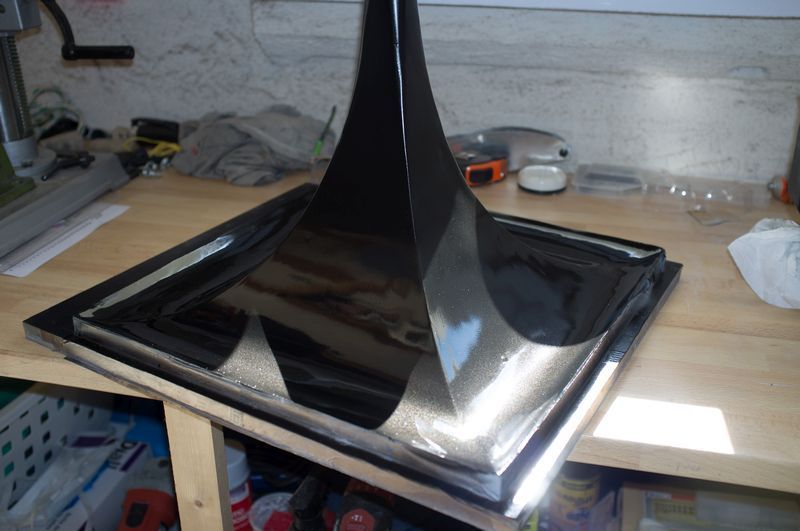

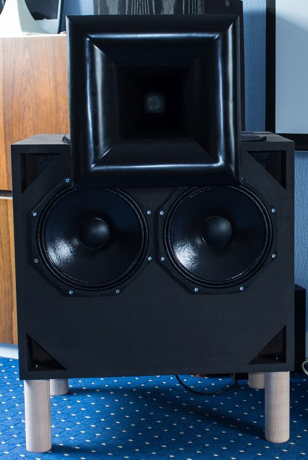

Mico Posté(e) Novembre 14, 2023 Auteur Partager Posté(e) Novembre 14, 2023 il y a 25 minutes, Funboard29 a dit : Mes enceintes, un pavillon résine très épais posé sur une enceinte bois. Conception, fabrication et mise au point personnelle. Superbe objet d'art ! Belle rencontre de la sculpture et de la musique. Si tu as besoin d'un coup de main pour l'analyse spectrale, j'ai quelques compétences professionnelles qui pourraient être utiles. il y a 9 minutes, hyoti a dit : C'est peut-être ce qui fait le génie de certains luthiers ou facteurs. Alors là, tu fais une confusion très répandue. Le luthier fait des instruments en bois et le facteur fait des instruments à vent. La qualité du bois utilisé pour fabriquer un violon est déterminante, mais la matière utilisée pour faire un hautbois n'a pas une importance capitale. Lien vers le commentaire Partager sur d’autres sites More sharing options...
Titouvol Posté(e) Novembre 14, 2023 Partager Posté(e) Novembre 14, 2023 (modifié) Quand à la maîtrise de la matière c'est peut être justement là le souci. Le bois et ses imperfections colore le son ... Les instruments synthétiques 'trop parfaits' sonnent moins bien qu'un instrument plus vivant et 'imparfait'. C'est la même chose au niveau du jeu. Un ordinateur peut suivre une partition à la milliseconde près avec des durée de notes ultra précises .. mais il manquera "l'âme" que peut apporter un musicien à ce qu'il joue. La musique trop parfaite sonnera artificielle à l'oreille. Ses petits "défauts" font la beauté de la musique. Tant au niveau du jeu que de la sonorité . Modifié (le) Novembre 14, 2023 par Titouvol 1 Lien vers le commentaire Partager sur d’autres sites More sharing options...

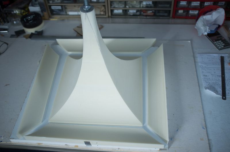

Funboard29 Posté(e) Novembre 14, 2023 Partager Posté(e) Novembre 14, 2023 il y a 23 minutes, hyoti a dit : C'est peut-être une certaine non homogénéïté du bois qui fait toute la différence, C'est plus subtil que ça. Par exemple, impossible de fabriquer une table d'harmonie avec des nœuds dans le bois. Alors que le sens des fibres du bois a une importance capitale, ainsi que leur densité. Un fabriquant américain de guitare, Ovation, avait réussi à fabriquer une table d'harmonie en taffetas de carbone. Ils croyaient avoir trouvé la martingale en croisant les couches à 45°. Mais ça ne sonnait pas. La solution a été de rajouter un placage bois. A noter qu'en acoustique ces guitares étaient médiocre, peu de grave. C'était le micro et le préampli qui faisaient tout le boulot. il y a 21 minutes, Mico a dit : Si tu as besoin d'un coup de main pour l'analyse spectrale C'est sympa et je te remercie mais je me défend pas mal de coté. Heureusement d'ailleurs, pour un projet tel que celui-ci il faut ces compétences sans parler du matériel de mesure. La mise au point des filtres m'a pris beaucoup de temps. Et à la fin il ne reste plus que l'oreille. J'ai fait des maquettes plus petites des pavillons avec une fréquence de coupure plus haute, en composite pour des essais de réponse sur impulsion et de phase. Le master en extrudé découpé au fil chaud. Prêt au moulage. Technique du moule perdu. La conception des pavillons a été possible grâce aux travaux du regretté J.M. Le C'leach. J'ai fait fabriquer les pavillons définitif par un atelier polonais. Lien vers le commentaire Partager sur d’autres sites More sharing options...
Mico Posté(e) Novembre 14, 2023 Auteur Partager Posté(e) Novembre 14, 2023 Merci à tous pour vos expériences. J'ai bien fait de poser ma question. Mais je ne sais toujours pas quelle imprimante correspond à mes besoins. Il semblerait que la résine est plus adaptée selon @Titouvol mais la plupart des imprimantes de photopolymérisation sont limitées à des pièces de 250 mm. Lien vers le commentaire Partager sur d’autres sites More sharing options...
Titouvol Posté(e) Novembre 14, 2023 Partager Posté(e) Novembre 14, 2023 (modifié) C'est le souci des imprimantes résine, les dimensions imprimables sont nettement inférieures aux imprimantes filament ... Sinon les prix s'envolent. Le filament pour de telles épaisseurs ne te donnera pas la résistance nécessaire, et probablement pas la précision de la résine. De plus en filament la gestion des épaisseurs est plus compliquée qu'en résine. Mais si la pièce est découpable, peut être que les morceaux seront ok pour une imprimante plus modeste. La précision des imprimantes résines est très bonne (si bien calibrée). Modifié (le) Novembre 14, 2023 par Titouvol Lien vers le commentaire Partager sur d’autres sites More sharing options...

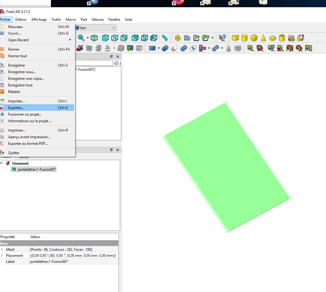

Mico Posté(e) Novembre 19, 2023 Auteur Partager Posté(e) Novembre 19, 2023 Je vais demander une Ender 3 au père Noël. En attendant, je me renseigne. J'ai remarqué que Creality nécessite des fichiers au format .obj . Du coup, j'ai installé Cura pour tester la création de fichiers imprimables à partir du modèle 3D que j'avais fait avec Freecad. Première constatation: Cura ne prend pas les fichiers Freecad (extension .FCstd) mais on peut exporter en .3mf à partir de Freecad. Deuxième constatation: Cura génère des fichiers au format .Gcode mais on peut exporter en .obj pour être compatible avec l'imprimante. Je ne sais pas si tous ces formats sont susceptibles de représenter fidèlement le modèle d'origine mais je remarque que le .obj est deux fois plus volumineux que le .Gcode pour le même objet. Ce qui me fait penser que ces différents encodages ne sont pas équivalents en terme de qualité. Est ce que quelqu'un s'y connait un peu dans le domaine pour m'éclairer ? Lien vers le commentaire Partager sur d’autres sites More sharing options...
Funboard29 Posté(e) Novembre 19, 2023 Partager Posté(e) Novembre 19, 2023 Tu mélanges tout. Le format le plus usité pour alimenter Cura, et les autres d'ailleurs, c'est le *.stl Une fois que Cura a effectué le tranchage il génère une fichier gcode pour alimenter l'imprimante. Le reste n'est que variantes qui n'apporterons rien au résultat final. Lien vers le commentaire Partager sur d’autres sites More sharing options...
RFN_31 Posté(e) Novembre 19, 2023 Partager Posté(e) Novembre 19, 2023 (modifié) Bonjour, Sous Freecad, tu peux exporter au format STL (ou OBJ ou 3MF et bien d'autres formats) qui est compris de tous les slicers : Cura, Prusa Slicer, ... Et c'est le slicer qui génère le .gcode que saura comprendre ton imprimante : c'est un fichier texte avec tous les ordres de déplacement ou de paramètres. Tu crées des modèles dans un logiciel de CAO dont Freecad et tu exportes dans un format de structure d'objet (objet maillé) : STL OBJ ou 3MF (le 3MF sait incorporé les paramètres de slicing, ce que ne fait pas le STL). Puis le slicer transforme ce maillage en ordre de déplacement pour l'imprimante : c'est le format gcode. Modifié (le) Novembre 19, 2023 par RFN_31 Lien vers le commentaire Partager sur d’autres sites More sharing options...

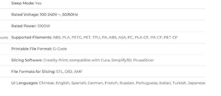

hyoti Posté(e) Novembre 19, 2023 Partager Posté(e) Novembre 19, 2023 il y a 12 minutes, Mico a dit : Je vais demander une Ender 3 au père Noël. En attendant, je me renseigne. J'ai remarqué que Creality nécessite des fichiers au format .obj . Du coup, j'ai installé Cura pour tester la création de fichiers imprimables à partir du modèle 3D que j'avais fait avec Freecad. Première constatation: Cura ne prend pas les fichiers Freecad (extension .FCstd) mais on peut exporter en .3mf à partir de Freecad. Deuxième constatation: Cura génère des fichiers au format .Gcode mais on peut exporter en .obj pour être compatible avec l'imprimante. Je ne sais pas si tous ces formats sont susceptibles de représenter fidèlement le modèle d'origine mais je remarque que le .obj est deux fois plus volumineux que le .Gcode pour le même objet. Ce qui me fait penser que ces différents encodages ne sont pas équivalents en terme de qualité. Est ce que quelqu'un s'y connait un peu dans le domaine pour m'éclairer ? @Mico Pour les imprimantes du moins standard, seul les fichiers .gcode sont intégrés par l'imprimante. pour Cura, il prend les fichiers .stl, les .amf et d'autres formats. Dans Freecad perso je fais exporter au format .stl je les sauve et après je les mets dans Cura. dans freecad il faut juste sélectionner ce que tu veux exporter. apparaît en vert. Après dans Cura tu as des extensions qui permettent de prendre d'autres types de fichiers 3D. En gros des convertisseurs qui font des .stl ou .amf Lien vers le commentaire Partager sur d’autres sites More sharing options...
Mico Posté(e) Novembre 19, 2023 Auteur Partager Posté(e) Novembre 19, 2023 Citation seul les fichiers .gcode sont intégrés par l'imprimante Dans la doc d'Amazone il est indiqué "fichiers OBJ" . C'est ce qui m'a poussé à vous poser la question. Mais en cherchant bien, je vois qu'il y a d'autres formats compatibles, notamment Gcode. Je retire ma question. Pardon Lien vers le commentaire Partager sur d’autres sites More sharing options...
hyoti Posté(e) Novembre 19, 2023 Partager Posté(e) Novembre 19, 2023 Oui, jusqu'à il y a peu de temps pour la plupart des imprimantes (même résine), il était indiqué formats acceptés STL, OBJ, 3MF,...gcode sur une seule ligne, ce qui induit des erreurs, maintenant les constructeurs commencent à devenir plus rigoureux : exemple spécif K1 max Cf le nombre de questions sur le Forum des débutants avec une première imprimante je ne vois les fichiers (STL) sur la carte SD ? 1 Lien vers le commentaire Partager sur d’autres sites More sharing options...
