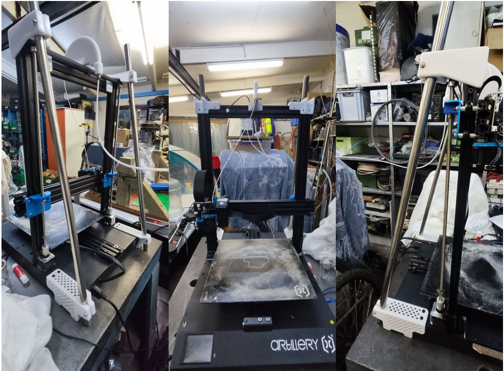

sudtek Posté(e) Janvier 21 Partager Posté(e) Janvier 21 Bonjour Vicaeman, Sur la photo de ta v3 je constate que tu as pas de raidisseurs -> ton portique a pas trop de balan pour une hauteur de 500mm ? car perso sur ma X1 en 400mm j'ai du faire deux jambages pour imprimer des pièces hautes >300 mm c'était pénible de voir le portique oscillé surtout avec la bobine au dessus qui rajoute des vibrations et du moment en tournant ... j'ai même fini par la déporter, elle est maintenant en permanence dans un déshydrateur chauffant ... Dans ta dernière version tu as utilisé des profilées alu 20x40 il sont de types en V ? ou standards types de ceux dispo chez farnell / radiospares, items .... car trouver des profilé rectifiés en barre c'est pas donnée et pas simple (surtout en barre de 6m) Perso j'ai opté pour la solution qui consiste à absorber les vibrations de la x1 par la masse sur un vieux marbre mais on peut y arriver aussi avec une plaque de granit premier pris d'un marbrier. Concernant ta cible avec cette imprimante 3D de bonne qualité + service -> tu pourrais réfléchir à une cible comme l'EN pour les écoles / collèges / lycée j'ai bossé 5 ans dedans ... et ils commencent à force à se dire que le service c'est pas si mal .... mais faut avoir un sésame pour travailler avec ces entités. Si tu arrives à faire une démo à un groupe de prof de techno dans un collège local lorsque c'est opérationnel tu peux te créer un petit marché avec du made in France + service. Pourquoi pas un modele en kit à monter dans le cadre de projet de groupe d'élèves type primaire, collégiens ... ? Dans tous les cas c'est avec un grand intérêt que je vais suivre toutes les discutions de ce post car les différents intervenants ont un background multidisciplinaires; cela devient rare de nos jours limite si on reçoit une pluie de pierres si par malheur on a des compétences dans plusieurs domaine ... SUDSUD Lien vers le commentaire Partager sur d’autres sites More sharing options...

Vicaeman Posté(e) Janvier 22 Auteur Partager Posté(e) Janvier 22 Il y a 22 heures, electroremy a dit : Je pense que c'est une bonne approche. On avait un peu peur que tu te lances à corps perdu dans cette aventure, en laissant tomber une activité professionnelle et en mettant toutes tes économies dans ce projet au succès incertain. Créer sa propre startup fait beaucoup rêver de monde mais on ne communique pas beaucoup sur le taux d'échec d'une part et d'autre part pas mal de margoulins abusent des jeunes entrepreneurs. Du coup, en lien avec tes études et tes passions, même si ton projet n'aboutit pas, tu vas apprendre pas mal de choses. Ce sera une belle expérience. Comme projet scolaire c'est pas mal du tout car cela combine les aspects mécaniques, électroniques, informatiques, économiques, c'est pas mal si tu suis un cursus de type ingénieur généraliste. Et même si ton imprimante est au finale plus chère et moins performante que celles du marché, tu auras la satisfaction d'avoir créé ta propre imprimante 3D de A à Z, et ça, ça n'a pas de prix ! Avec un peu de bol tu pourras développer une fonctionnalité de niche absente des autres imprimantes. Ailleurs sur ce forum, un membre avait parlé de l'impression 3D non planaire. C'est un truc à tester, si tu as le temps ! N'hésites pas à partager les essais (y compris les échecs) sur le forum, ainsi que tes premières pièces imprimées en 3D. Ah oui c'est vrai je connaissais pas très intéressant l'impression 3D non planaire, ça donne envie de tester. Pas de soucis je vous ferai part de l'avancement du projet au fur et à mesure. Il y a 21 heures, sudtek a dit : Bonjour Vicaeman, Sur la photo de ta v3 je constate que tu as pas de raidisseurs -> ton portique a pas trop de balan pour une hauteur de 500mm ? car perso sur ma X1 en 400mm j'ai du faire deux jambages pour imprimer des pièces hautes >300 mm c'était pénible de voir le portique oscillé surtout avec la bobine au dessus qui rajoute des vibrations et du moment en tournant ... j'ai même fini par la déporter, elle est maintenant en permanence dans un déshydrateur chauffant ... Dans ta dernière version tu as utilisé des profilées alu 20x40 il sont de types en V ? ou standards types de ceux dispo chez farnell / radiospares, items .... car trouver des profilé rectifiés en barre c'est pas donnée et pas simple (surtout en barre de 6m) Perso j'ai opté pour la solution qui consiste à absorber les vibrations de la x1 par la masse sur un vieux marbre mais on peut y arriver aussi avec une plaque de granit premier pris d'un marbrier. Concernant ta cible avec cette imprimante 3D de bonne qualité + service -> tu pourrais réfléchir à une cible comme l'EN pour les écoles / collèges / lycée j'ai bossé 5 ans dedans ... et ils commencent à force à se dire que le service c'est pas si mal .... mais faut avoir un sésame pour travailler avec ces entités. Si tu arrives à faire une démo à un groupe de prof de techno dans un collège local lorsque c'est opérationnel tu peux te créer un petit marché avec du made in France + service. Pourquoi pas un modele en kit à monter dans le cadre de projet de groupe d'élèves type primaire, collégiens ... ? Dans tous les cas c'est avec un grand intérêt que je vais suivre toutes les discutions de ce post car les différents intervenants ont un background multidisciplinaires; cela devient rare de nos jours limite si on reçoit une pluie de pierres si par malheur on a des compétences dans plusieurs domaine ... SUDSUD Salut, si en effet il y avait du balan mais pas lors de l'impression, plutôt si bon le bougeait à la main. J'ai ajouté deux plaques de fixation comme celles-ci : Plaque de fixation pour corriger et rigidifier et maintenant ça bouge plus. Il existe beaucoup de moyens de fixer le portique Z sur systéal. C'est un peu ma référence pour tout ce qui est structurel et je la conseille. Les profils 20x40 sont de type V oui. On en trouve justement chez systéal, jusqu'à 4.180 m. Tu peux aussi poser ton imprimante sur un tapis anti-vibration comme on peut utiliser pour une machine à laver, ça doit faire l'affaire pour absorber les vibrations. A tester... Ou bien fixer des paulsta mécanique comme ici : paulsta mécanique, c'est des composants mécaniques faits de caoutchouc, qui absorbent les vibrations comme des Damper pour moteur nema . C'est vrai, déployer l'imprimante de manière ludique est aussi une bonne idée. Il y a 11 heures, Tosamdy a dit : Pour le polycarbonate, comme toujours les descriptifs disent que ce sont les meilleurs produits, mais comme toujours si tu les utilisent dans les bonnes conditions. Pour la solidité, lorsqu'il est bien fixé, oui, c'est très solide, c'est pour cela que c'est utilisé pour les hublots de bateau et bien d'autres choses Mais, il se raye très facillement Il se fend aussi très facilement, il suffit d'une vis trop serré et une différence de température importante (un des hublots que j'avais changé sur mon dernier voilier a fissuré un an après, car une visse était sans doute trop serré, pourtant sur du 10mm) Il se casse très facilement, surtout en 3mm, la plaque de mon imprimante est tombé une fois, et le bord s'en souvient bien Regarde pourquoi il n'est utilisé qu'en compétition sur les voitures (ou rarement sur des voitures de série comme la vitre arrière de l'ancienne Alpine), c'est juste parce qu'il est plus léger que le verre... Pour les jeux des roulements, tu aura toujours du jeu, après, il faut tester avec des roulements hautes vitesses qui sont réduit au niveau jeux... Oui c'est vrai en vissant on peut l'abîmer. Personnellement j'ai toujours vissé à la main pour contrôler le couple de serrage. Quel autre option me suggères-tu plutôt, du verre ? Merci pour la suggestion à propos des roulements, je vais me renseigner là-dessus. 1 Lien vers le commentaire Partager sur d’autres sites More sharing options...
