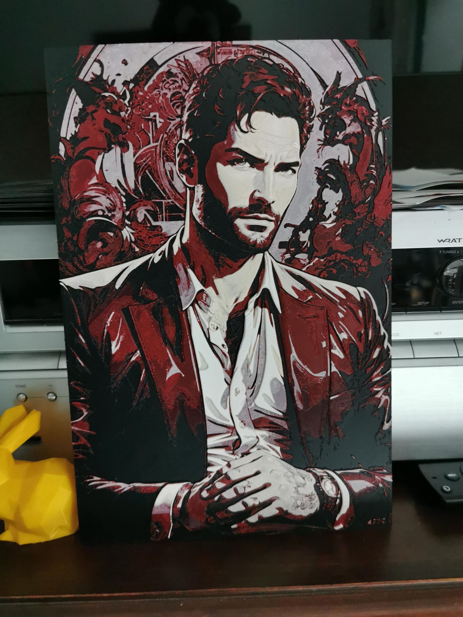

J'ai mis en première page la dernière impression effectué avec la SW X4 Plus
Mais je remet ici l'un des photos hésités pas a me dire ce que vous en pensez mais aussi quels type d'impression vous voudriez que je réalise (si j'ai le filament dispo biensur)
  • J'aime 4
il y a 22 minutes, MrMagounet a dit :
N'hésites pas teste. 😆
On suivra tes résultats.
Merci.
Incroyable pour moi. Comment est-ce possible tous ces changements de couleur?
Hello @MrMagounet, je ne savait même pas qu' on peut obtenir ce type de résultat avec une imprimante 3D, newbie POWER 😂🤣
Tu peut juste en dire un peut plus? C'est imprimé sur quoi?
C'est vraiment créatif, j'👍 🤩
Jean apprend tous les jours 😄

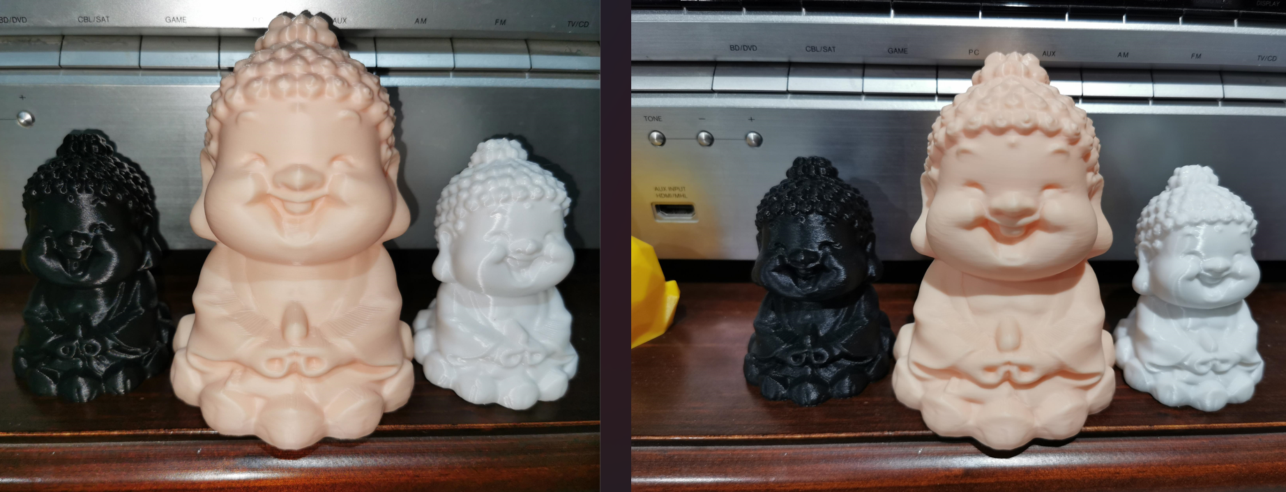

/************************************** Petit Jeux ******************************************************************/
Alors je vais pour ceux que cela intéresse pose une petite question 😉, voici une image avec 3 bouddhas imprimer hier (j'ai profité d'une demande de ma femme pour faire cela).
Les 3 Bouddhas sont imprimer sur 3 imprimantes différentes, 1 sur la Artillery SW X4 Plus, 1 sur la Bambulab A1 Mini et 1 sur la FlashForge 5M Pro, la question et donc le petit jeux est de me dire quels imprimantes a imprimer quel bouddha 😄

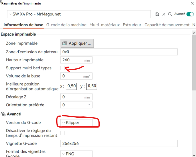

Bonjour à tous.
Dans le même cas, j'ai reçu la Xa-Pro la semaine dernière, sa vitesse m'a époustouflé. J'utilisais Simplify3D officiel en version 4.
Quel malheurs m'a pris de passer à la version 5 qui est au final une légère amélioration de la V4. Bref, 60€ parti en fumée. Voulant profiter de la nouvelle Artillery comme il faut, surtout que j'attends 2 X4-PLUS, j'ai installé Orcaslicer qui est vraiment fait pour Kilpper, contrairement à Simplify.
J'ai suivi tous les tuto afin de me faire tous le menu calibration sur la X4, j'ai vu quelques petites choses que je ne résouds pas :
- Débit passe 1 et 2 : OK
- Pressure Advance : Peu importe les valeurs testé, intervalle entre 0 et 0,1 avec intervalle de 0.05, le résultat est strictement identique, serait-il possible que le réglage doivent ce faire sur une plus grand plage encore ? Pourtant dans klipper dans Printer.cfg, la valeur inscrite est 0.03 pour pressure_advance.
- Dans les paramètre de l'imprimante, j'ai laisser "Version de G-code" sur Marlin, dois-je passer sur "Kipper" ?
- Je n'arrive pas à ajouter une plaque personnalisé à côté de "type de plaque", c'est écris "Bambu Smooth PEI Plate...". Ce qui me donne comme résultat de ne pas réussir à lui demander des paramètre de première couche précis, comme la température de la première couche.
- Ce problème en amène un autre, lors de la calibration de pressure Advance, après les différentes ligne, il tente de remplir la zone rectangulaire à très grande vitesse alors que normalement sur le première couche il y va plus tranquillement. Au final je ne sais plus quel paramètre passe devant l'autre entre paramètre machine, filament et objets lors des calibrations.
Une petites photo d'une des très nombreux tests, j'ai arrêté lors du début du remplissage, ca allait trop vite.
Orca est vraiment bien cependant, mais c'est clairement un level au dessus avec une mécanique à assimiler, surtout sur une nouvelle machine.
(PS, moi aussi le silicone était monté à l'envers et les courroies peut tendues)
Hello @christopher vimare
"- Dans les paramètre de l'imprimante, j'ai laisser "Version de G-code" sur Marlin, dois-je passer sur "Kipper" ?"
Oui, c'est la seule de tes questions que je peut répondre 😄 je me frotte à Orcaslicer depuis qq temps, et c'est profond 🤭
Merci aussi de ton retour sur la chaussette a l'envers (Hot end silicone protection) 👌
Bonne fusion 🪢
Salut @christopher vimare
Euh disons que si tu utilise mon profile Orca tous est presque paramétré, il faut juste ajouter le Gcode M600 pour le filament change (si tu as ajouter la macro au klipper de l'imprimante) et indiqué l'adresse ip de ta SW X4.
Pour ce qui est de la version de G-Code perso elle est configure ne Klipper et pour le support des différent type de bed faut activé la case suivante.
Tu peux ensuite gérer les température initial et suivant pour cheque type de plateau 😉.
Pour le PA je n'ai pas eu a l'ajuster que ce soit sur la X4 Pro ou la X4 Plus, par contre me reste a faire pour être au top une calibration de résonnance.
