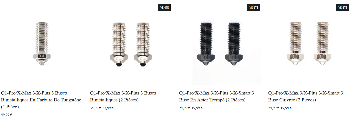

 CHT veut bien dire haute température ?
3 canaux : il y a trois canaux dans la buse elle même ? Si oui, du coup canaux plus petit et plus de risque de bouchage non ?
Quand je vais sur le site du constructeur
https://eu.qidi3d.com/fr/collections/q1-pro-accessories
Je vois plein de buses, mais ils ne parlent pas des trois canaux. Concrètement, quelle buse faut il prendre ?
Je suppose que pour faire des filaments au carbone, pas la cuivrée. Sans doute la bimétalliques à 27.99€ pour deux pièces ?

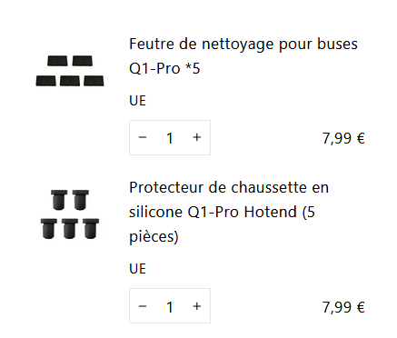

Vous voyez d'autres pièces d'usure à prendre ?
Je suppose qu'il faut aussi avoir en réserve ces pèces ?

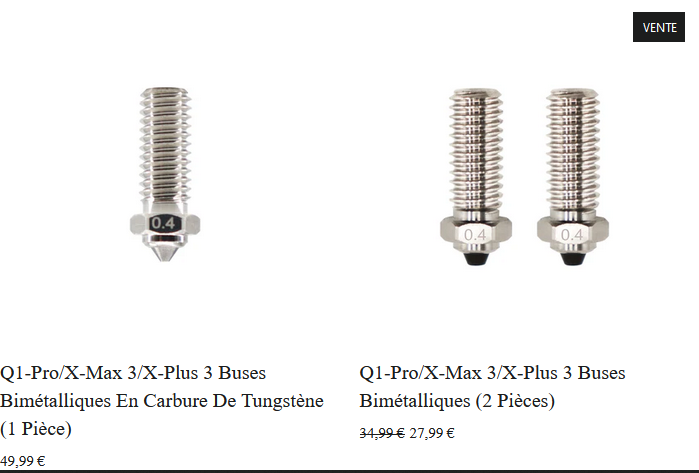

bonjour @2cv001 Qidi ne propose pas de buses CHT. Pour ma part je n'utilise que des buses Bi métal, elles permettent de tout faire, c'est d'ailleurs la buse qui est montée d'origine

les feutres et les chaussettes sont tout à fait nécessaire c'est du consommable
excuse moi pour l'imprécision, c'est la simple la carbure de tungstène est certainement plus robuste dans le temps mais à ce jour je n'ai pas constaté de signe d'usure même avec des filaments chargés carbone

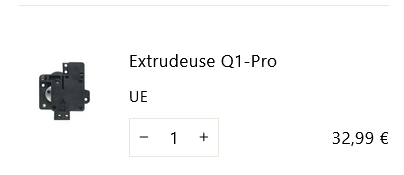

Après, je me pose la question d'une extrudeuse en rechange ? (ça s'use ou ça casse ?)

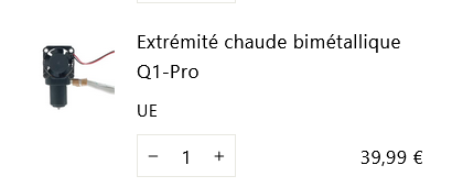

et d'une hot end ? (avec ma CR10, j'ai été amené à la changer, mais une seule fois en de nombreuses années

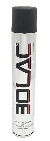

Et je continue dans les consommables.
Jusqu'à présent, avec ma CR10 et son plateau en verre, j'utilise avec succès une bombe de genre de laque qui accroche quand le plateau est chaud et libère la pièce quand il refroidit.
Une telle bombe fonctionnera, ou il faut vraiment que je me trouve un bâton de colle comme on en parle dans différents messages ?
( un truc de ce genre )
La bombe me semble plus pratique (à condition de le faire plateau sorti de l'imprimante pour ne pas en mettre dans l'imprimante)
la colle est utile uniquement pour les nylon, polycarbonte etc
l'extrudeuse ne s'use pas par contre une extrémité si tu as un bouchage le temps de nettoyer tu mets l'autre en place 😉

C'est un terme créé par BondTech, qui a été un des premiers à faire une buse avec 3 canaux coté extrudeur. Ca ne se bouche pas plus qu'une buse standard, mais comme on a 3 brins de plastiques à chauffer au lieu d'un, ca conduit mieux la chaleur.
Il y a BondTech, Triangle Lab et Kingroon qui en font (perso j'utilise les BondTech pour E3D V6 avec un adaptateur Triangle Lab)
Elles existent aussi en version bimétal avec la pointe carbure. Il faut en avoir de rechange, car on peut avoir des bouchages très difficiles à nettoyer (ou des dépôts qui réduisent la conductivité thermique).
Pour ce qui est d'avoir une extrudeuse en rechange, ca ne s'use pas très vite. Perso comme c'est une commande client retardée, j'en ai une en rechange pour mes deux machines, au cas où
La hotend, par contre il faut en avoir une en rechange car un thermistor qui déconne ou une cartouche chauffante qui lache c'est assez courant.

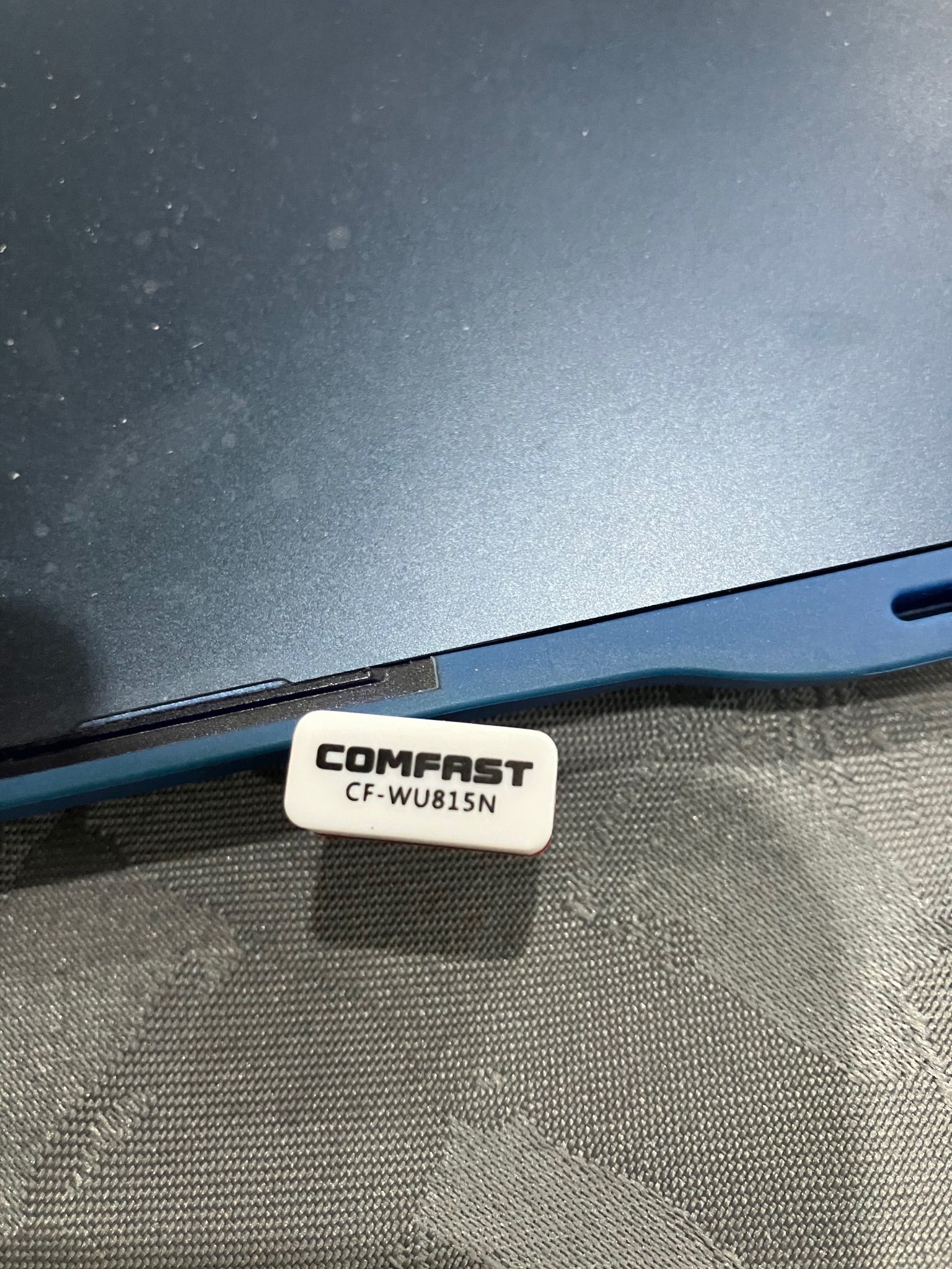

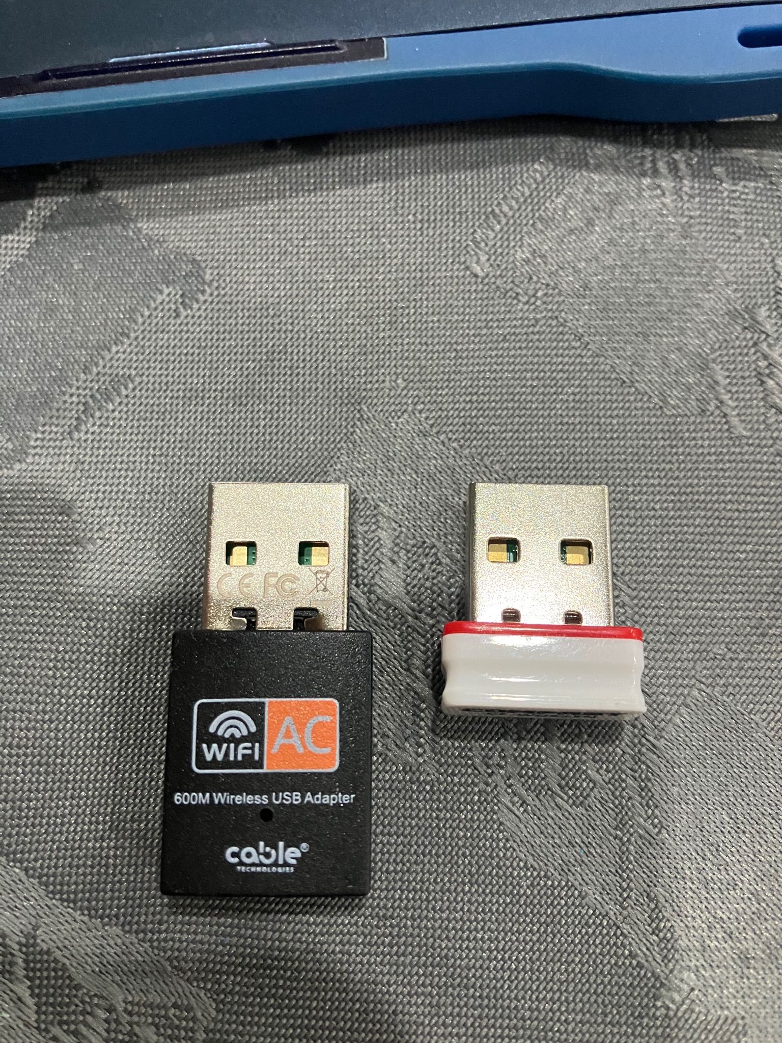

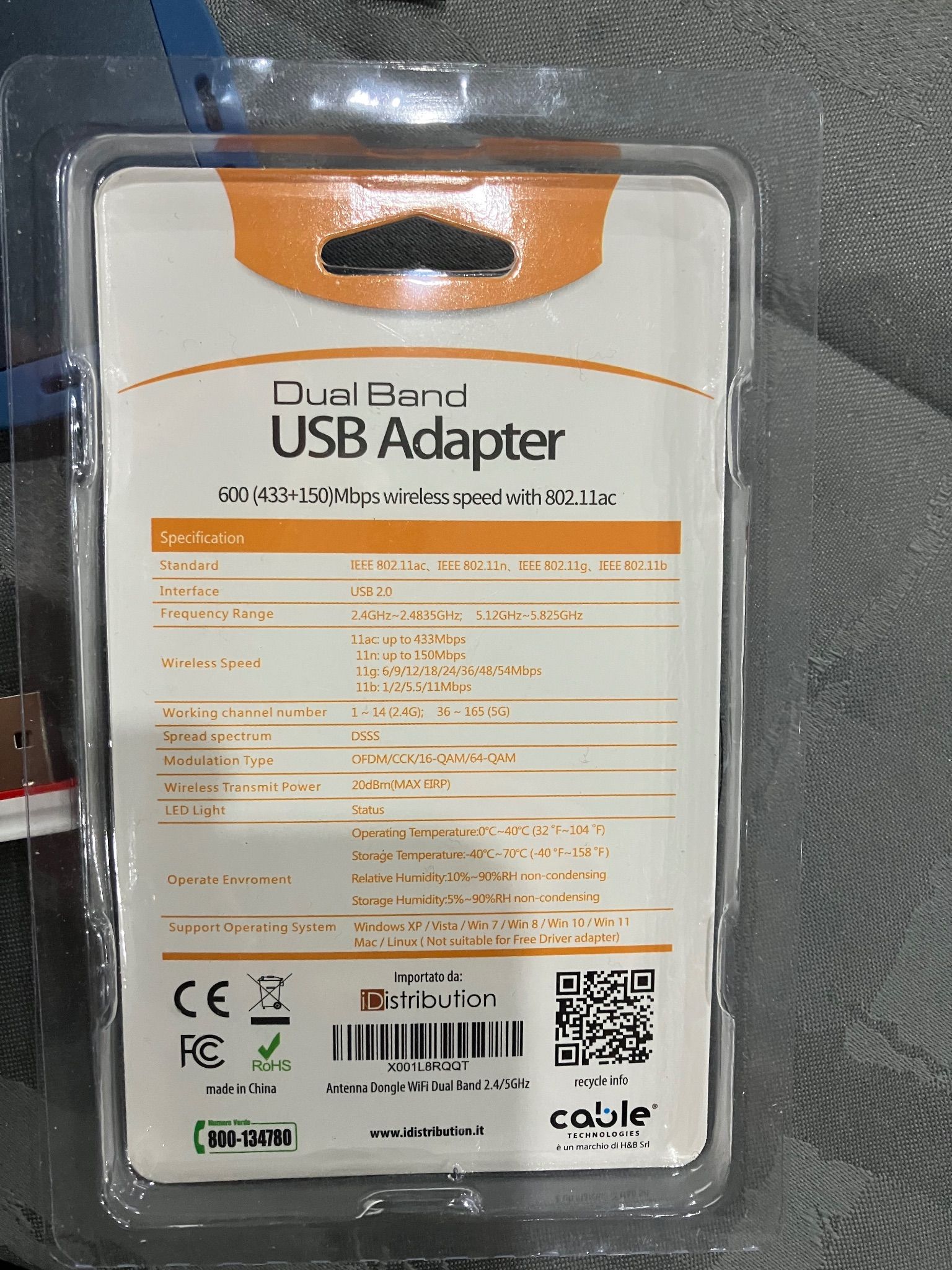

pour ceux qui trouve que la clé Wifi d'origine, une Comfast CF-WUB15N mono bande est un peu faible et lente, je viens de la remplacer par une autre, bi bandes bien plus réactive
pour vous donnez quelques repères, je l'ai testé dans la cabane de jardin branché sur une rallonge à 25 m à vol d'oiseau de la box internet, avec 3 murs sur le trajet
Modifié (le) mercredi à 18:04 par pjtlivjy
@pjtlivjy C'est pareil pour la Q1-PRO ? Donc, qidi fourni une clef wifi, le wifi n'est pas incorporé à la carte mère ? Mais du coup, on a plus d'usb libre pour y mettre une clef, ou il y a deux ports USB ?
Modifié (le) par 2cv001

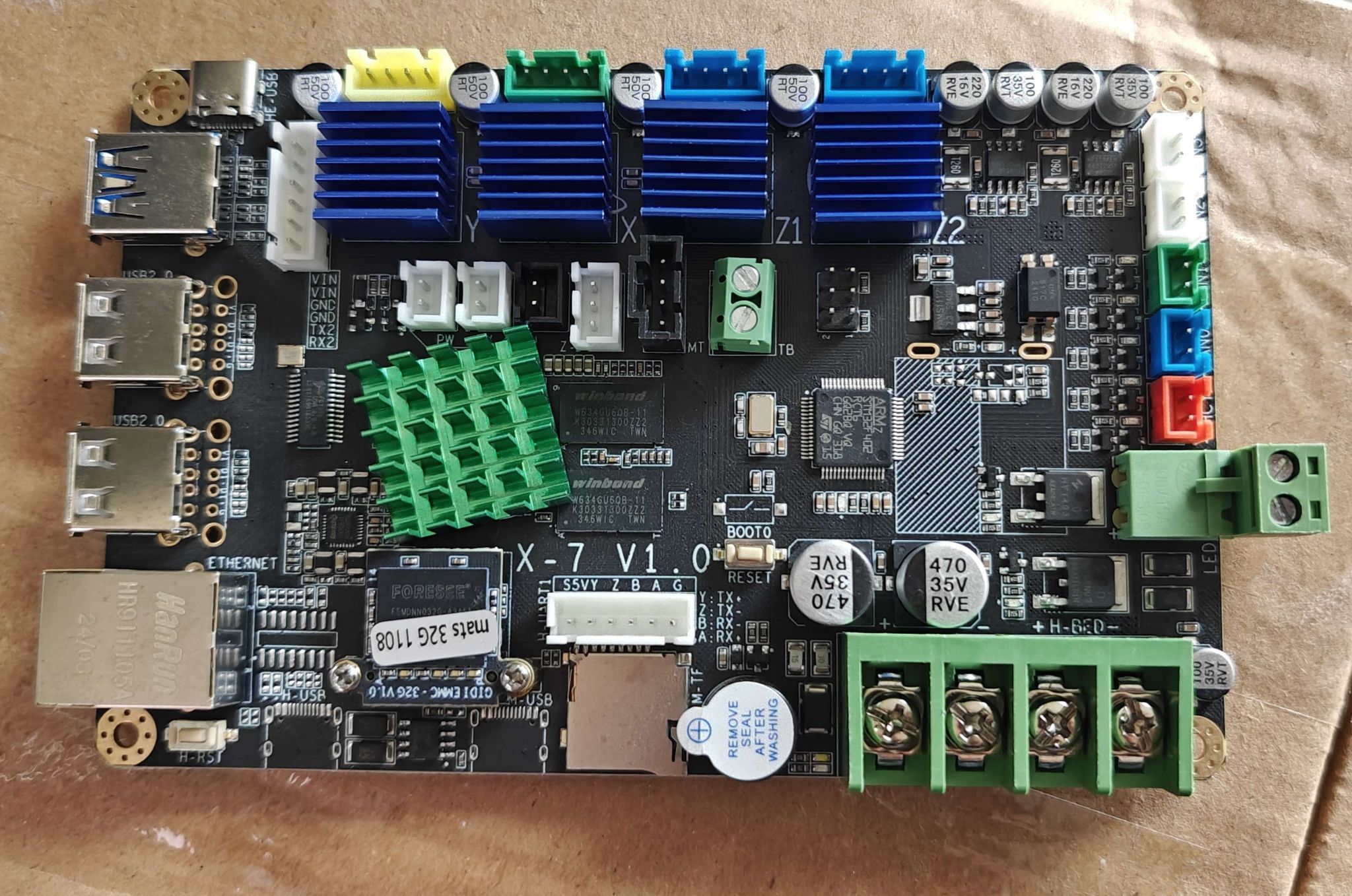

Il y a trois cinq ports USB sur la carte X-7 (trois seulement sur la carte X-4 / X-6, deux autres sont possibles moyennant soudure du connecteur non peuplé). D'origine, deux sont déjà occupés, un pour la clé Wifi, l'autre pour le déport de la prise extérieure en haut de l'imprimante.
La clé Wifi est connectée sur une prise USB3, mais le «device tree» (OS) ne le prend en charge que comme de l'USB2 😉.
Ce genre de clé Wifi fonctionne mieux quand elle n'est pas enfermée dans un caisson. Le simple fait de la déconnecter de la carte mère puis de la reconnecter sur la prise USB externe permet une meilleure réception 😉
Pour infos, la carte X-7 de la Q1Pro (brochage de cette carte : X-7.V1.0_001.PIN.pdf
