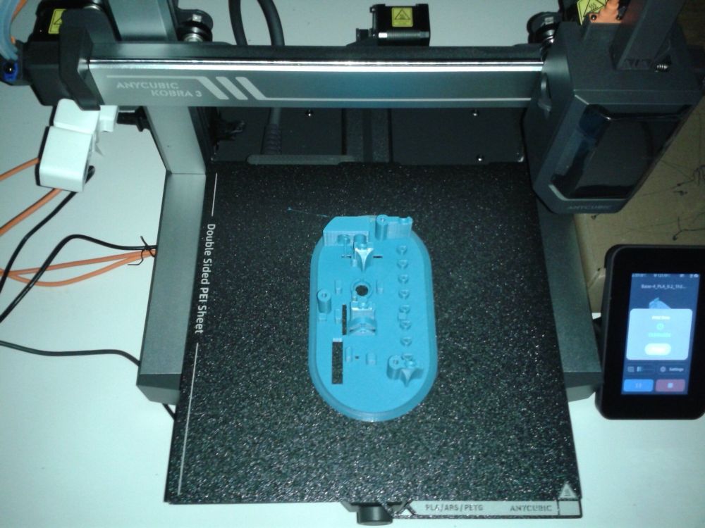

Si tu as fait le reset et que tu n'as plus modifié le Z-Offset sur la machine ( Sous Anycubic Slicer Next, il y a un paramètre de tranchage Z-Offset que là, on peut modifier sans avoir le bug du firmware qui ne fait plus la détermination précise du Z-Offset par plusieurs palpage au centre du plateau après le nettoyage du nez de la buse en début d'impression si on a ajusté manuellement le Z-offset sur la machine ... ) )
Oui, effectivement, j'ai testé ça et ça marche. Mais clairement, pour moi, le gros problème que j'avais, c'était qu'il y avait entre 4 et 5 mm de différence de hauteur entre la gauche et la droite du plateau lorsque je bougeais la tête manuellement. La base de l'impression 3D, c'est le nivellement; on ne peut pas tout corriger avec les logiciels, surtout pour les objets avec des articulations ou de petits éléments sur la première couche.
J'ai essayé d'utiliser uniquement le logiciel, mais les résultats n'étaient pas bons ou n'étaient corrects que sur une partie du plateau.
Ce que je peux dire actuellement sur ce point :
  • Faire un auto-nivellement via calibration suffit, il n'est pas nécessaire de tout réinitialiser.
  • Si on touche aux paramètres, ça ajuste bien le niveau de l'impression en cours, MAIS si on relance une autre impression ensuite, la buse est écrasée contre le plateau. Il faut alors la remonter à environ +55. Si on ne refait pas de nivellement, cette valeur reste et peut être ajustée.
il y a 11 minutes, PPAC a dit :
Alors prend le temps d'inspecter l'intérieur de la tête d'impression ( qu'un câble ne gène pas le transfert des forces de pression vers le capteur de pression juste entre l'extrudeur et la partie chaude, qu'il n'y ai pas de jeux entre les éléments de la partie chaude…, )
Je vais regarder de nouveau pour être sûr, mais globalement, il faut que j'abaisse l'axe Z de 0,1 à 0,15 mm pour que la première couche soit bien écrasée.

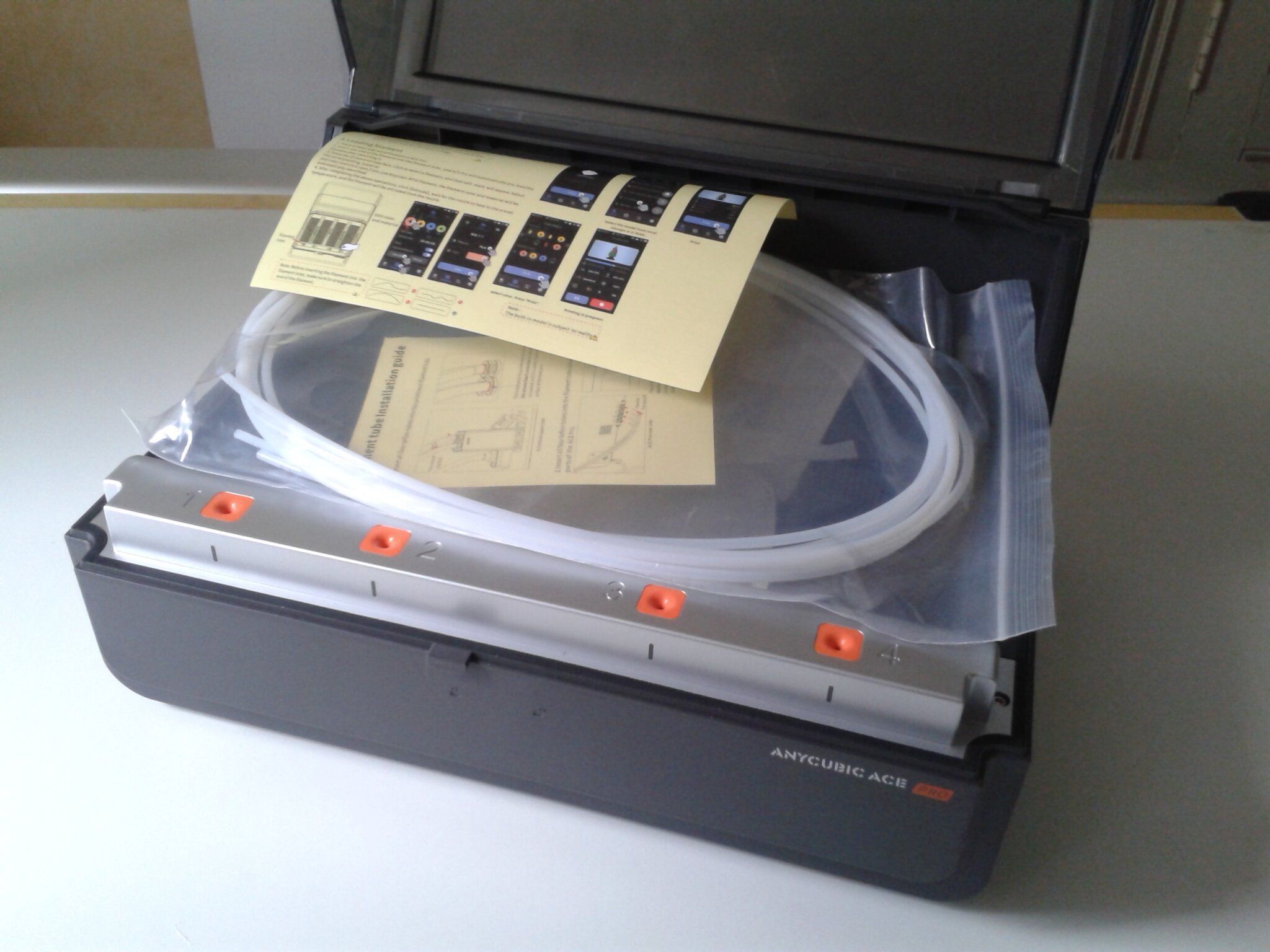

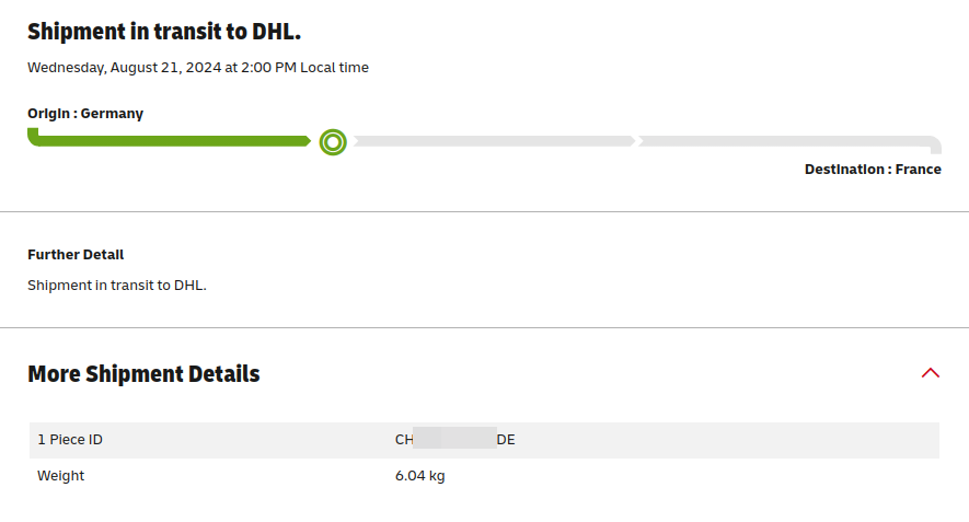

Edit > Sinon il semblerait que le ACE Pro, que j'ai commandé en plus, le 27/07/2024, soit en transite…

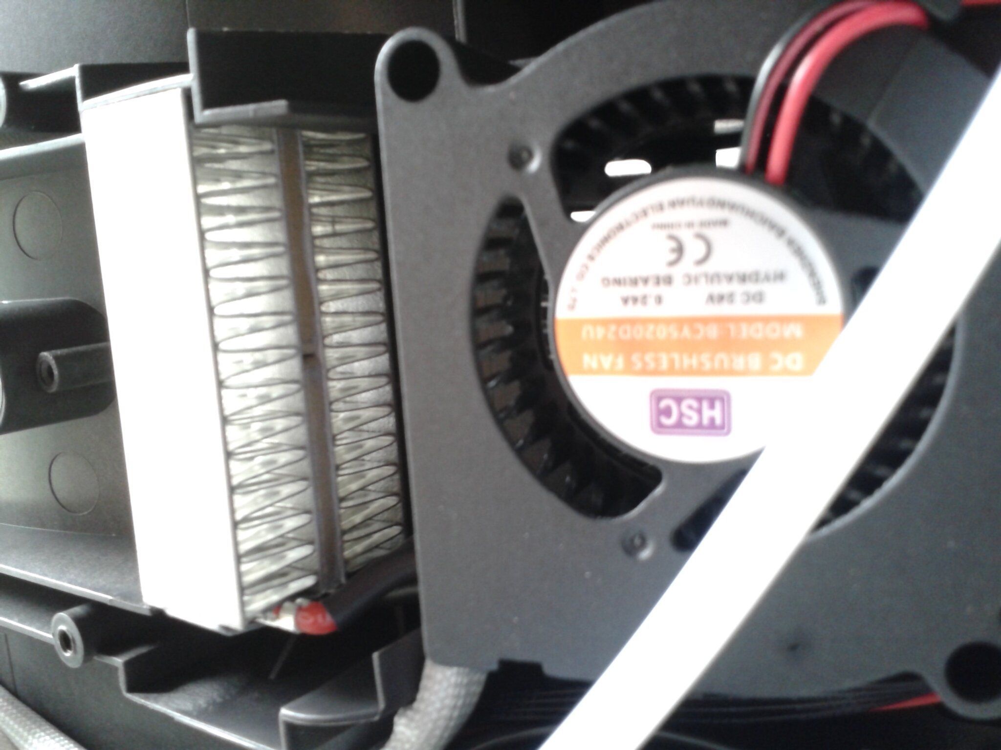

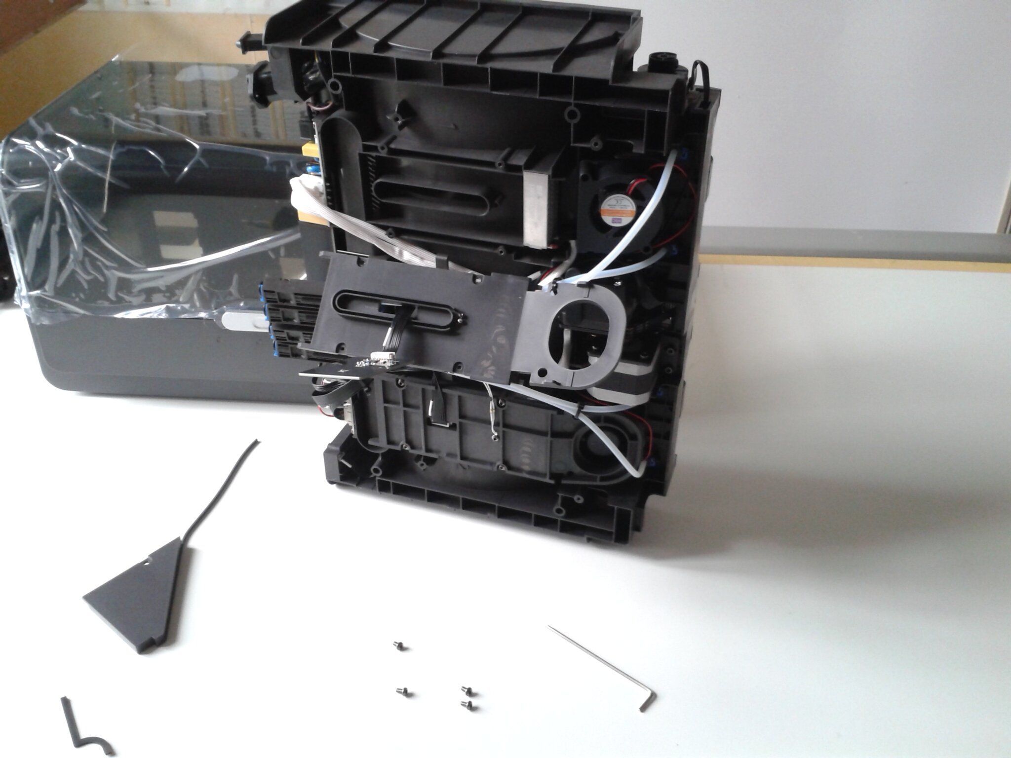

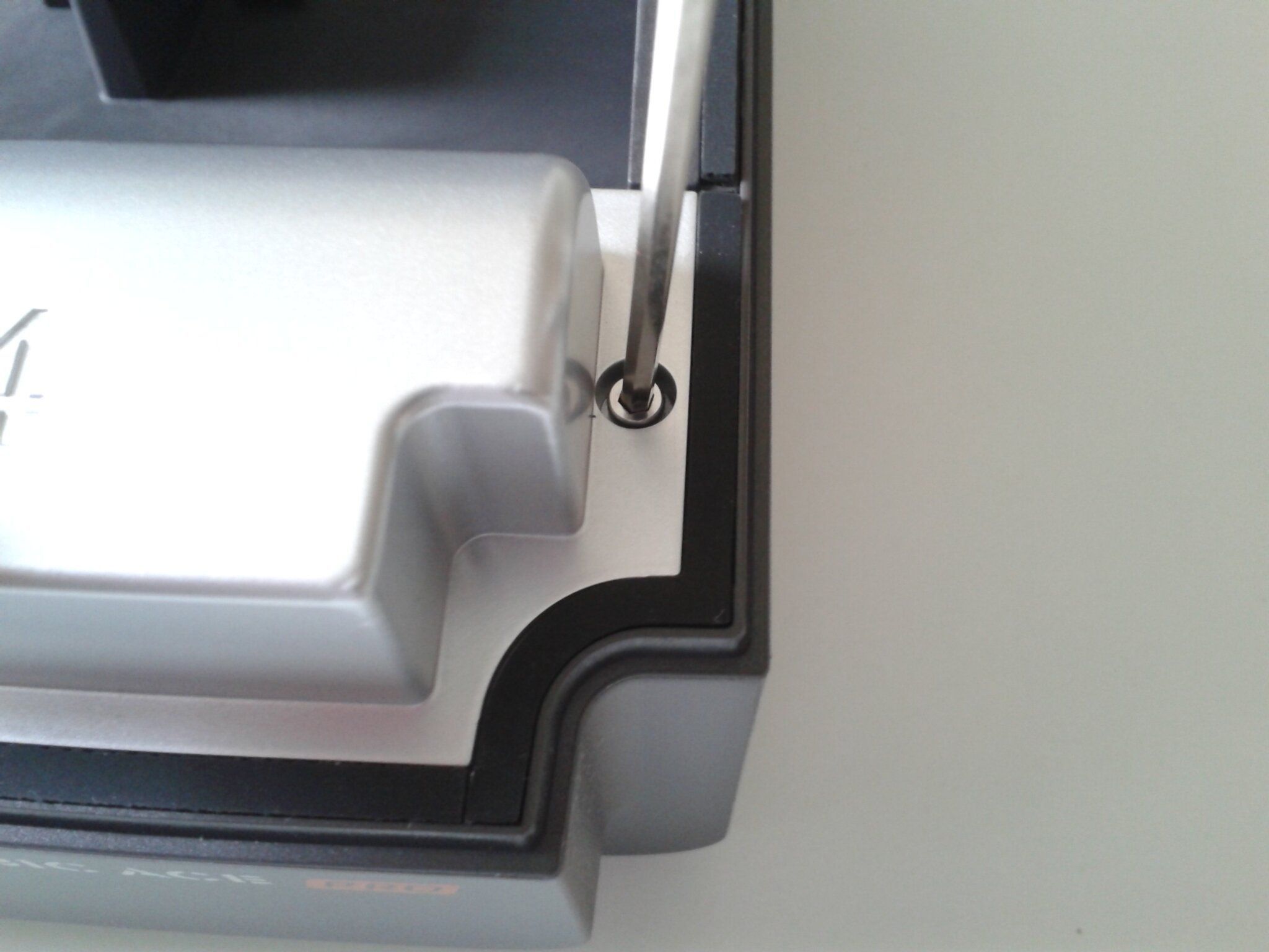

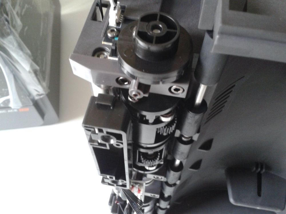

il y a 16 minutes, fran6p a dit :
Il me semble que ce n'est pas un «séchage» actif (chauffage) mais passif via le système classique de pastilles de dessicant (comme celui à venir de Creality d'ailleurs).
@PPAC, tu confirmes (ou pas) ?

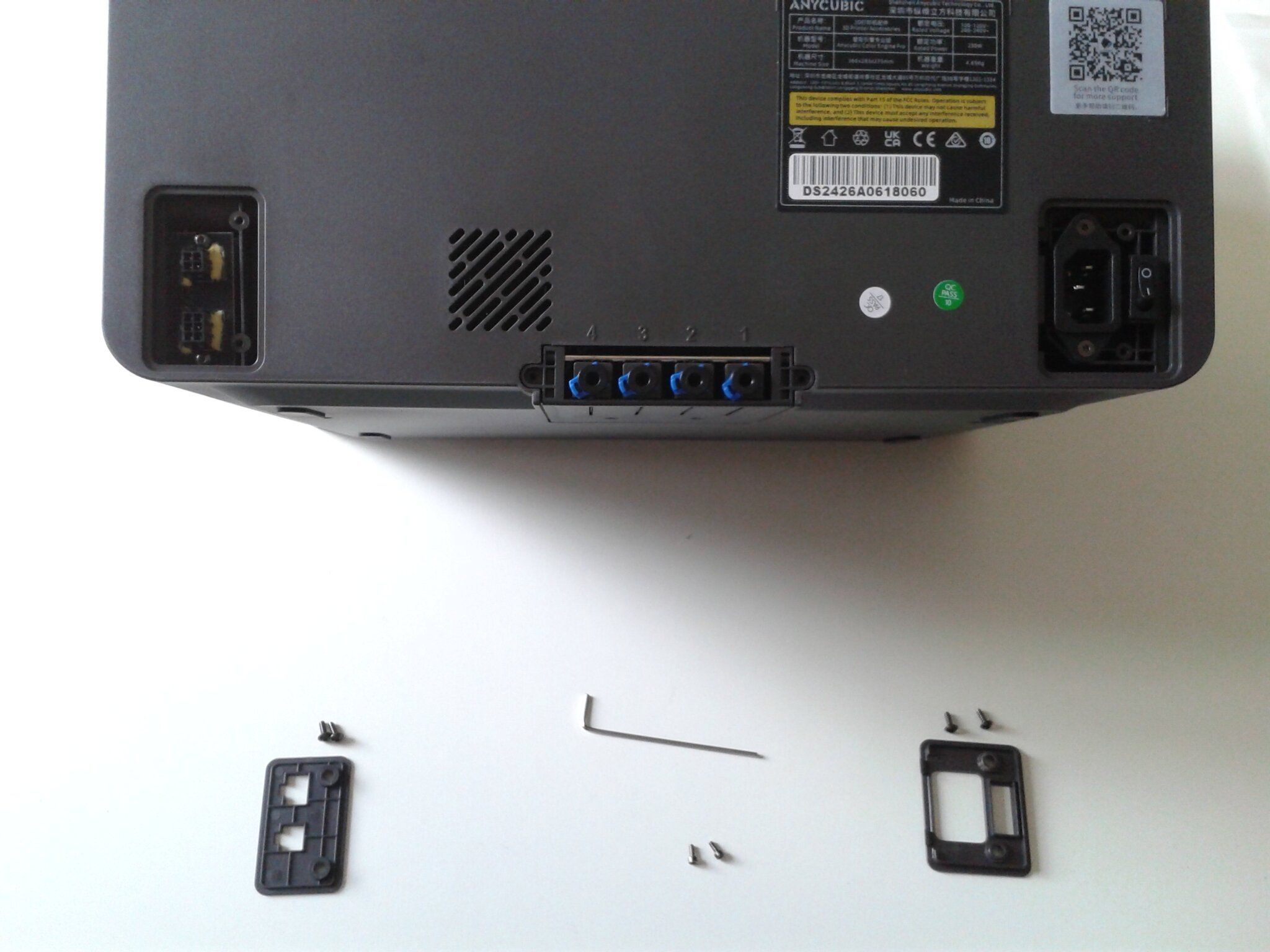

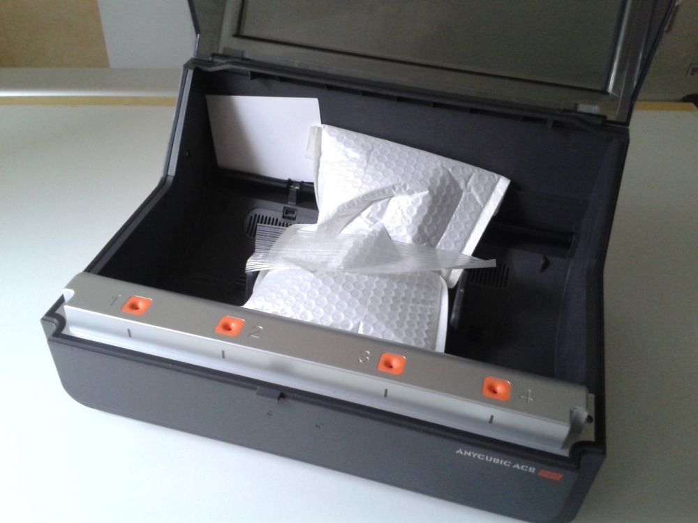

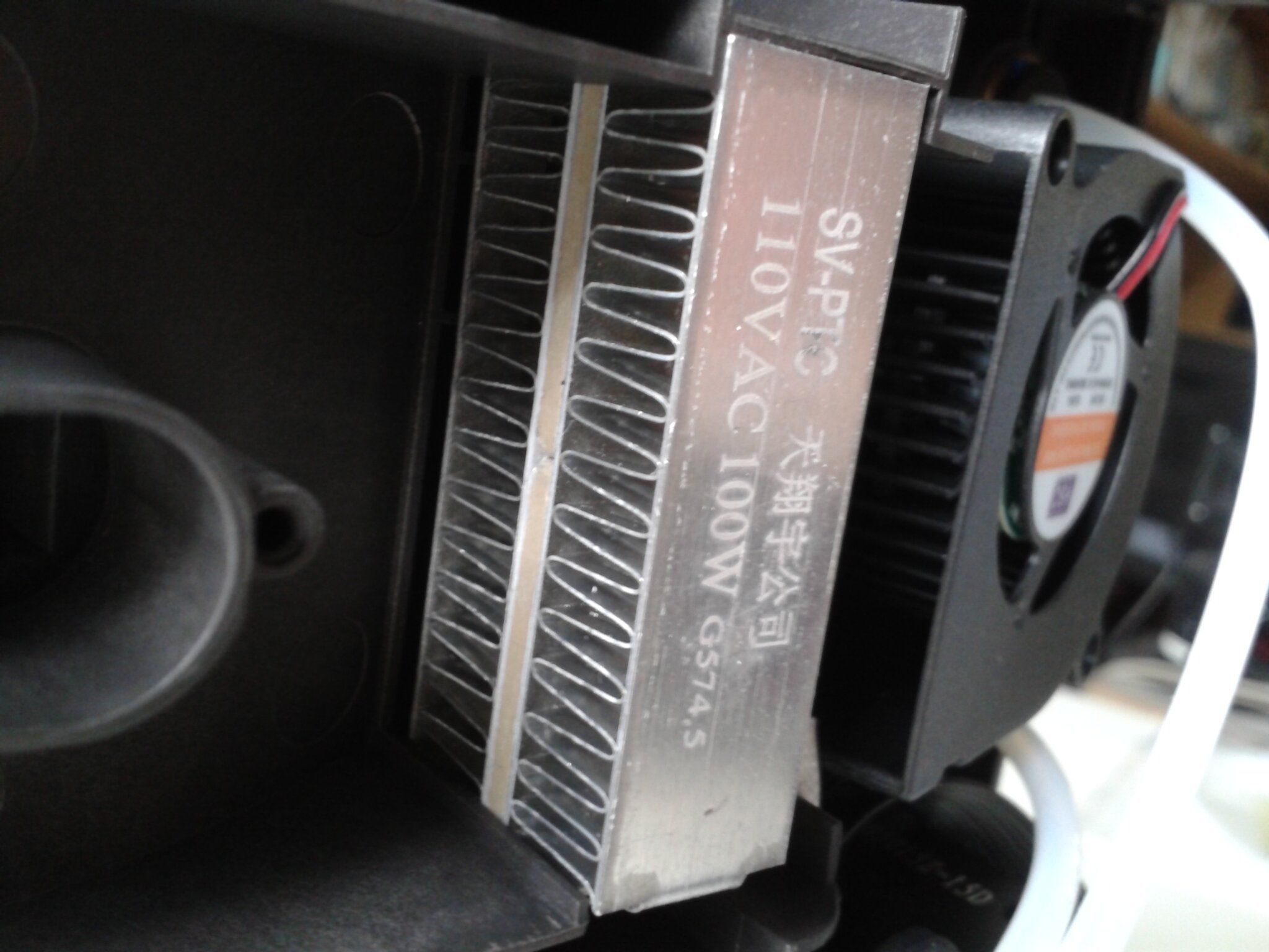

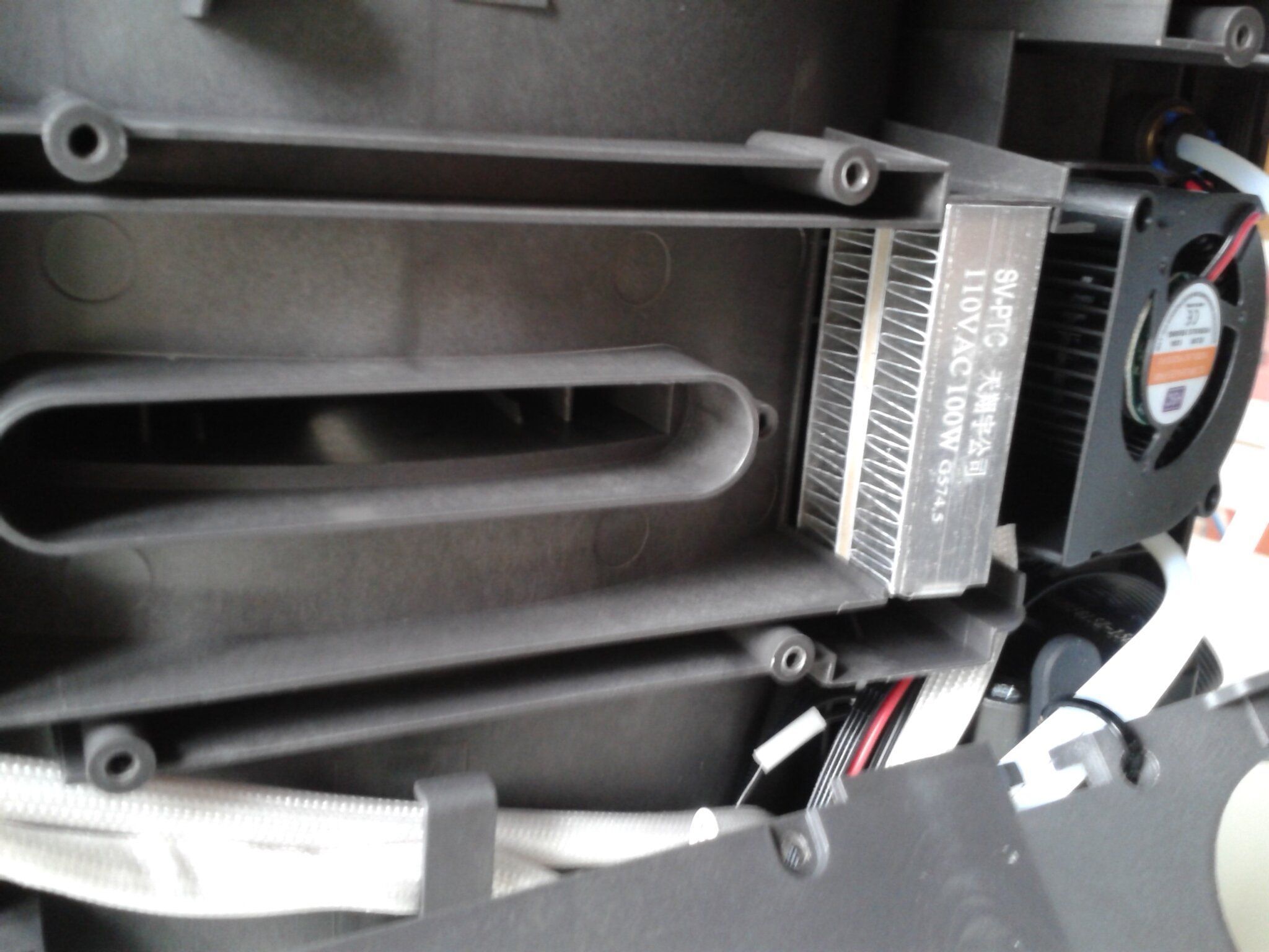

Si si, il y a un chauffage ( que l'on peut activer et contrôler (durée et température ) uniquement quand le ACE Pro est connecté a la Kobra 3 )
Mais, il n'y a pas de capteur de taux d'humidité.
image.thumb.png.7f3361c155252b2cf4c55f5fcb9f2586.png image.thumb.png.966b429a633b19b0bcea9df96a82e876.png
Source images https://fr.anycubic.com/products/anycubic-ace-pro
Modifié (le) par PPAC
"firmware" et non "frimware"
OK, c'est donc un séchage actif.

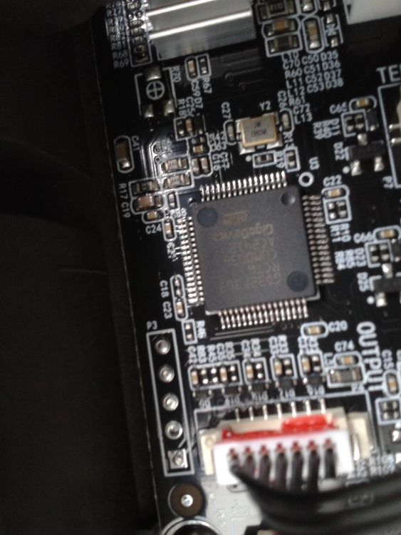

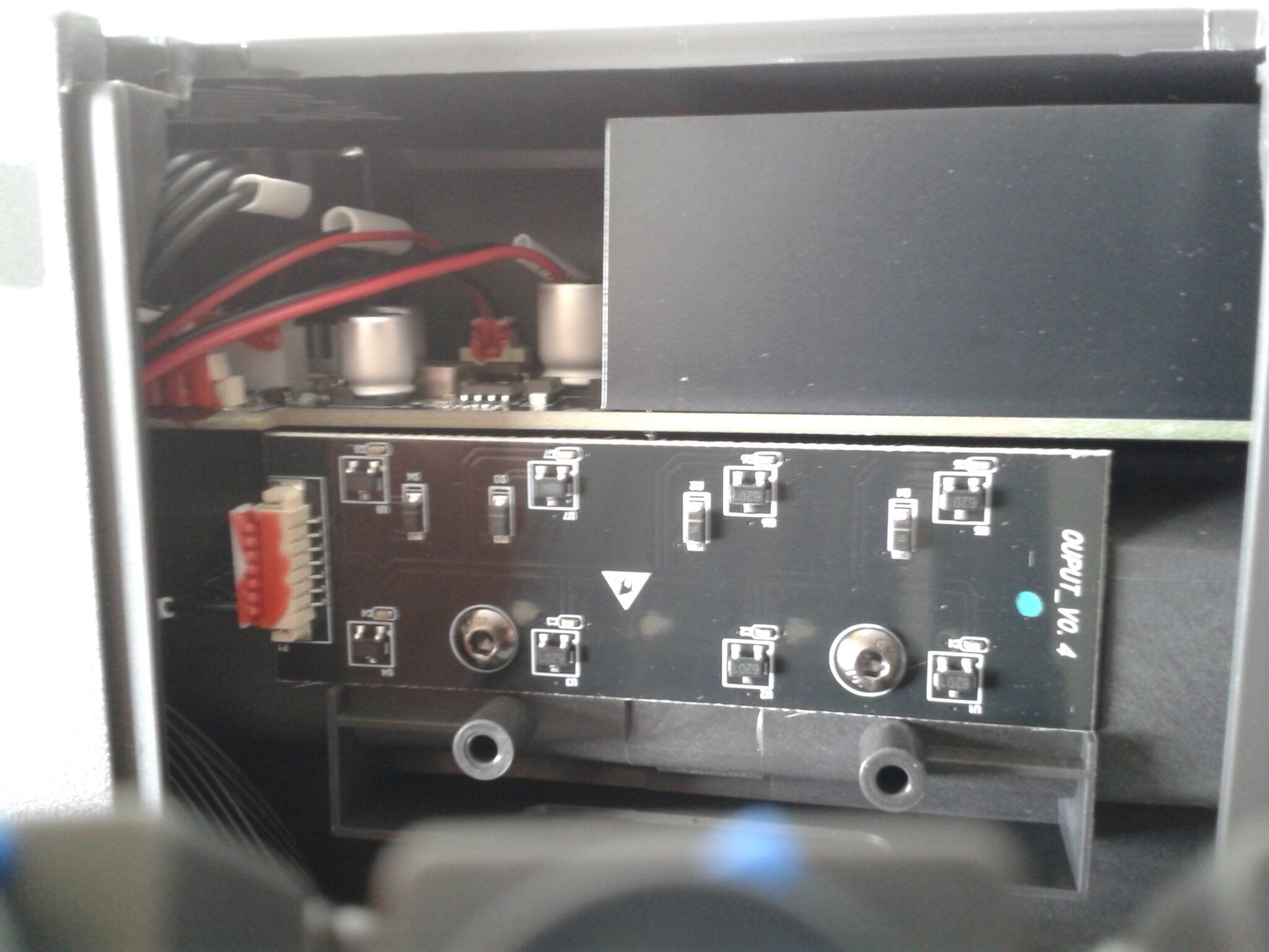

Effectivement, j'ai trouvé la vidéo ci-dessous qui en parle (sans aller dans les détails) :

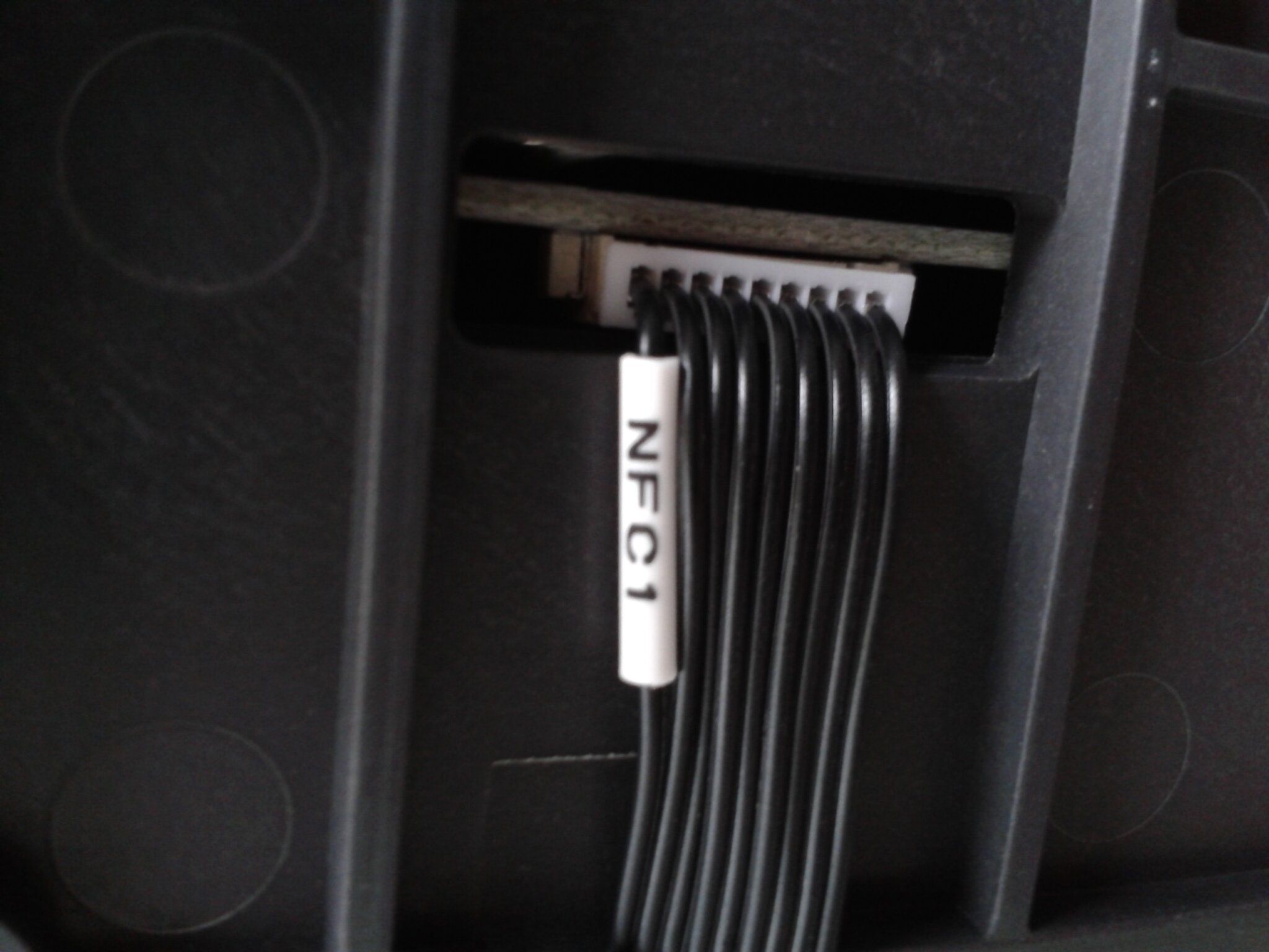

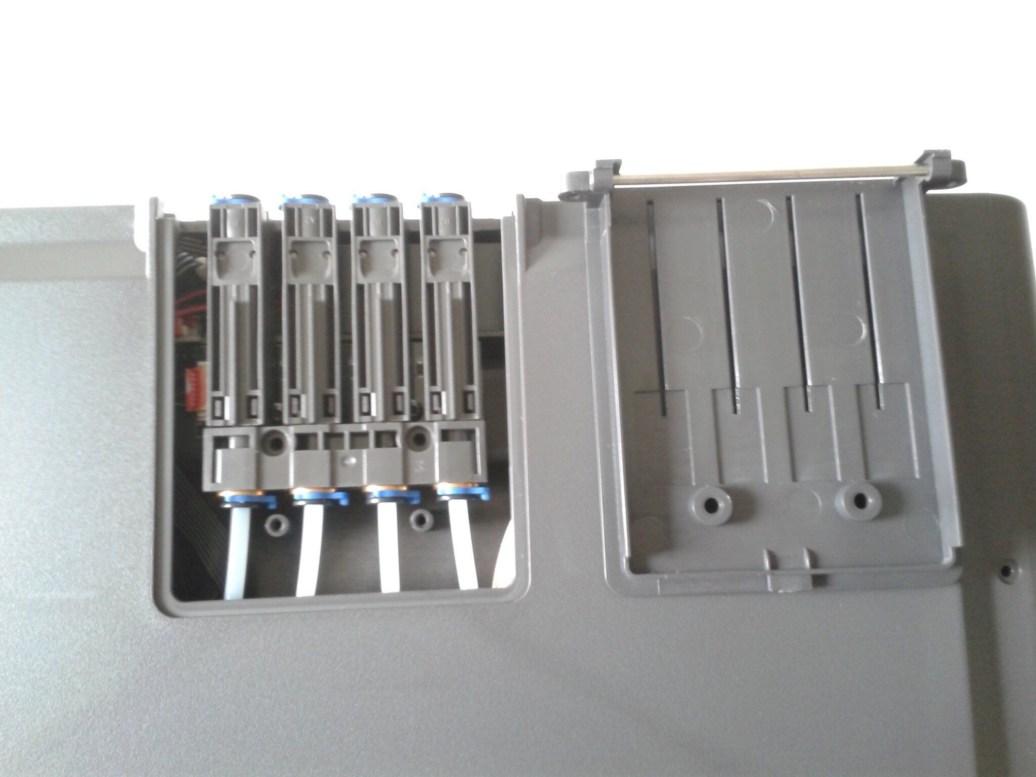

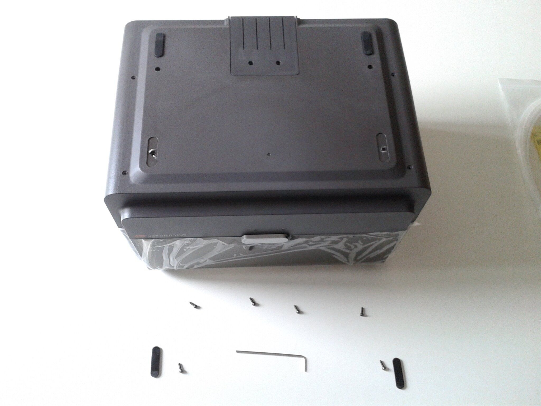

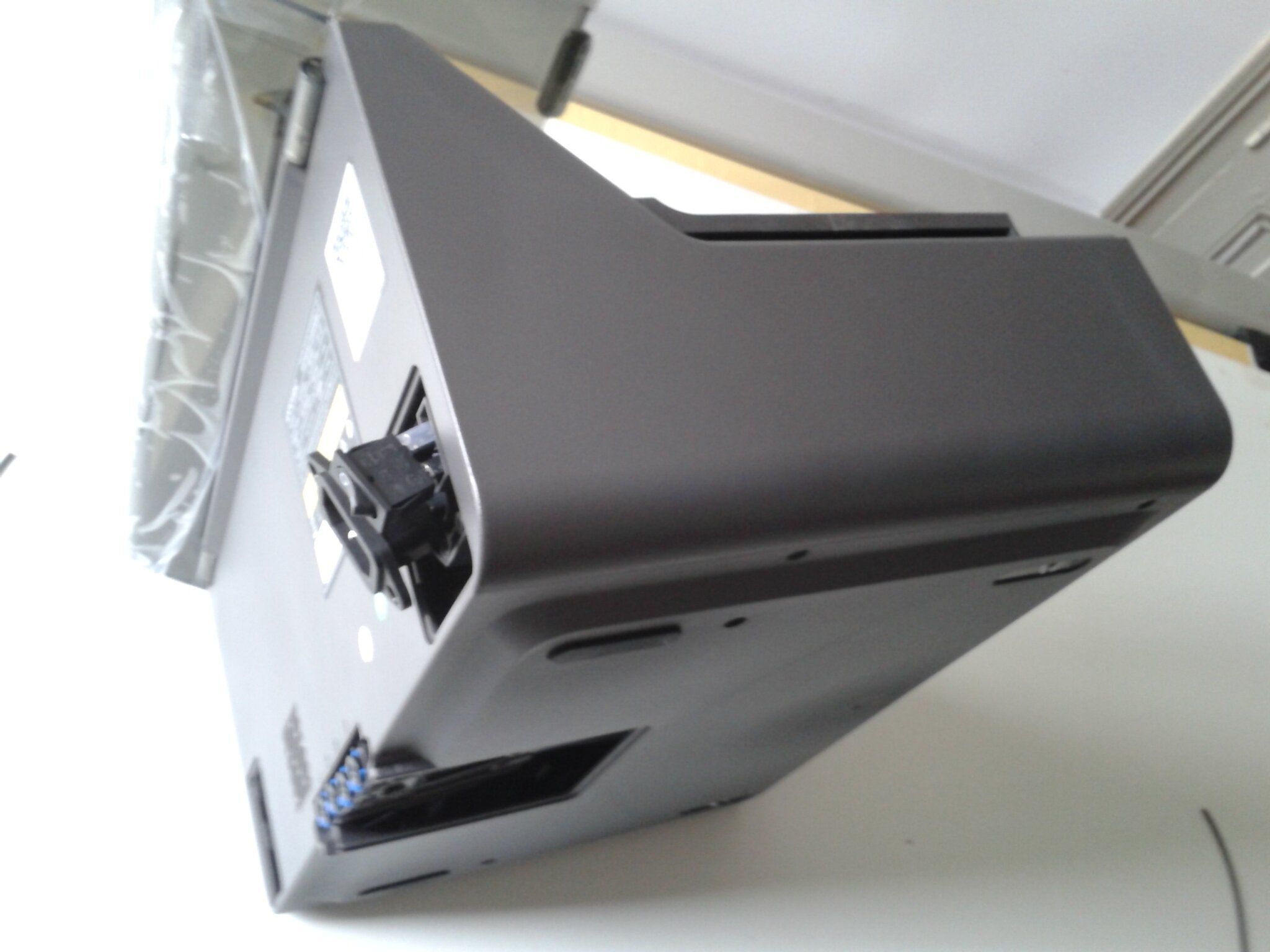

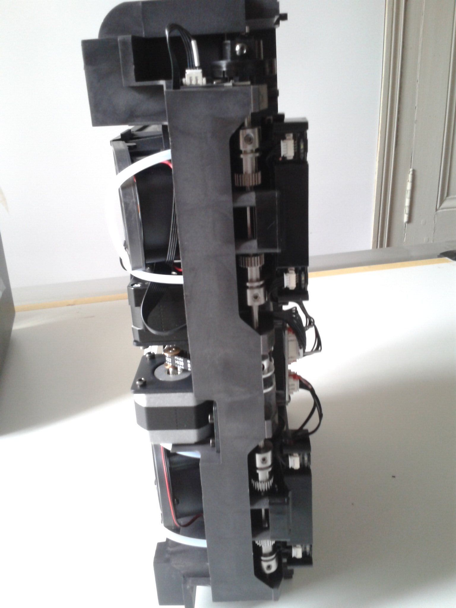

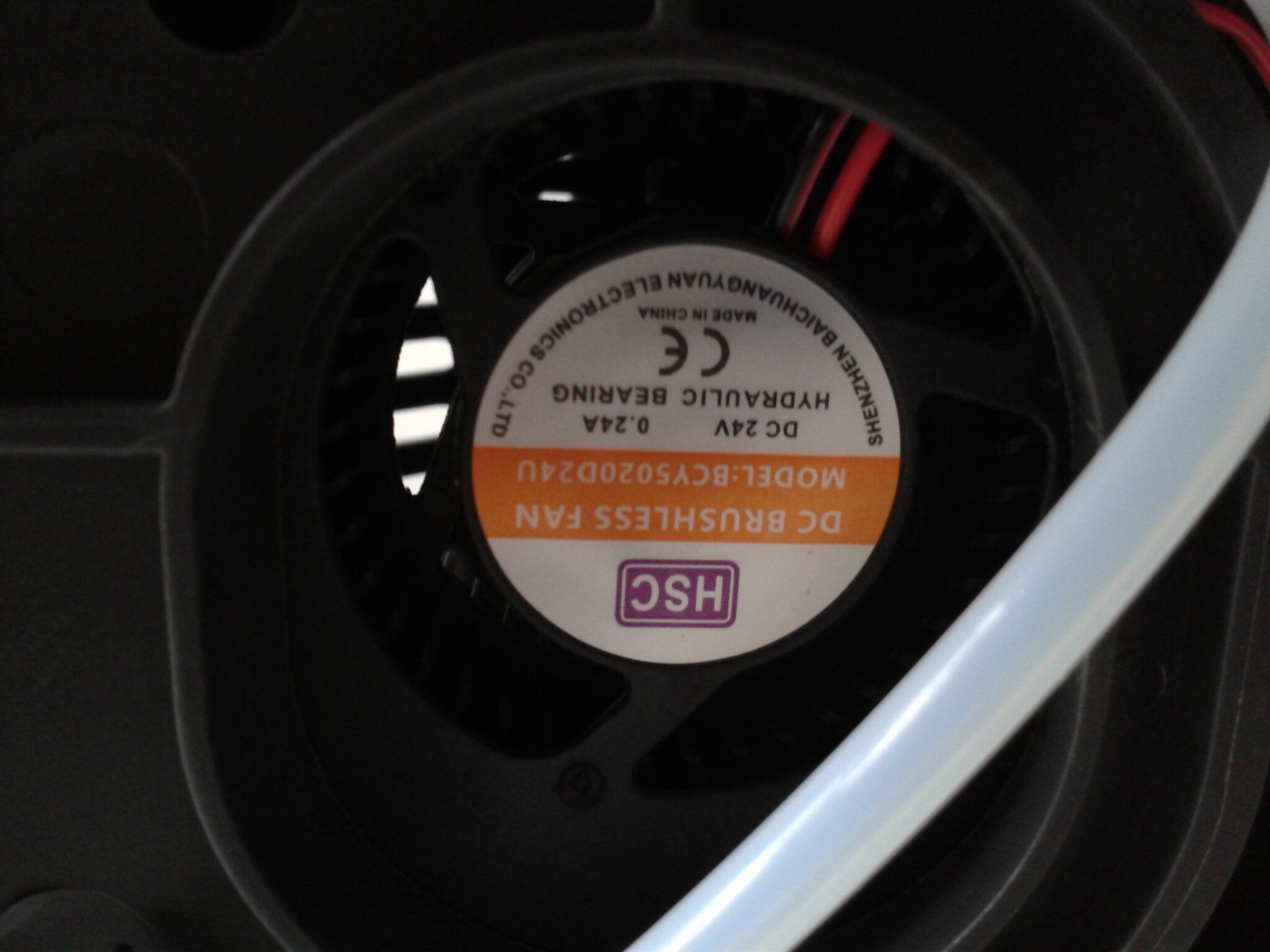

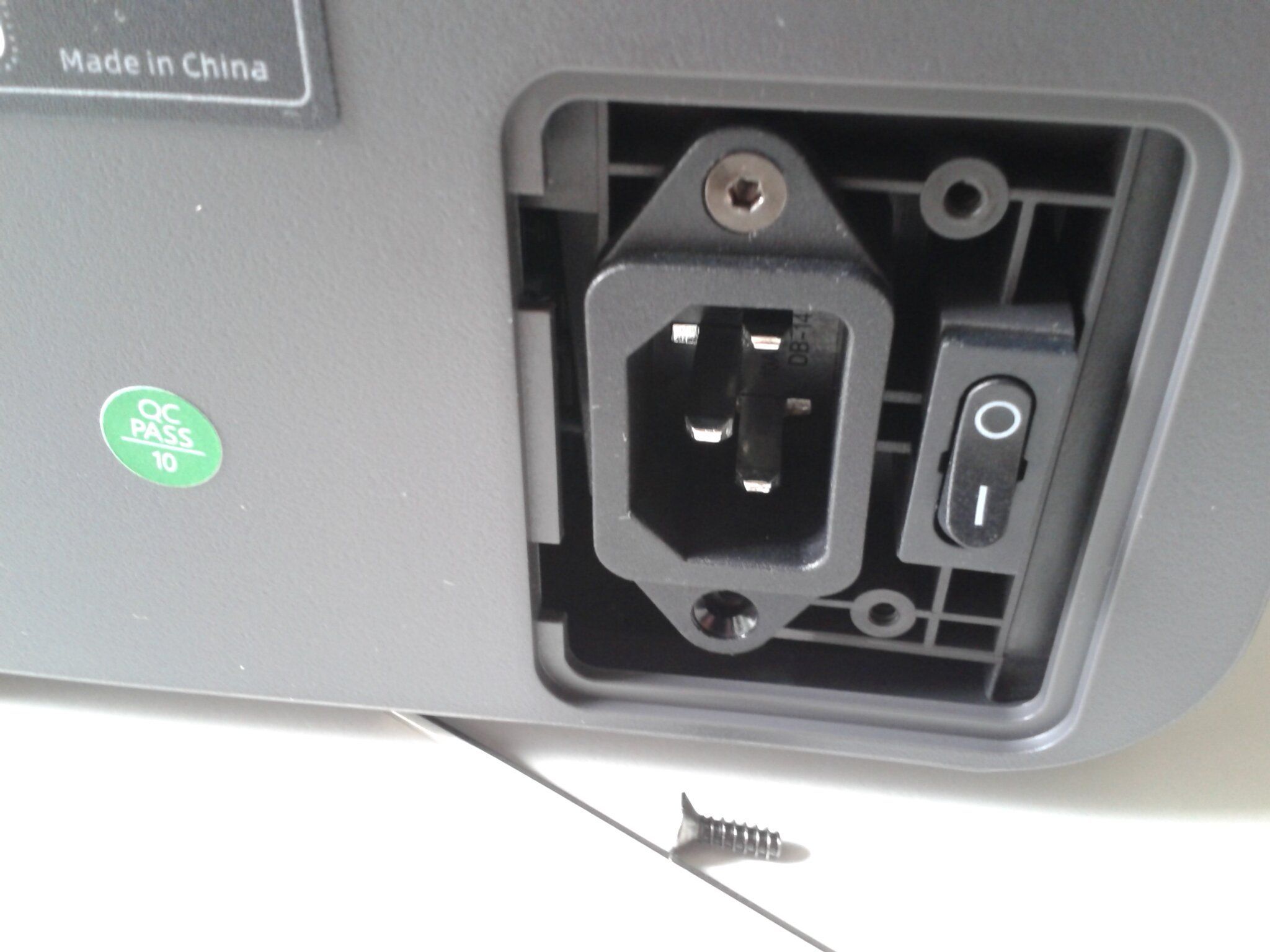

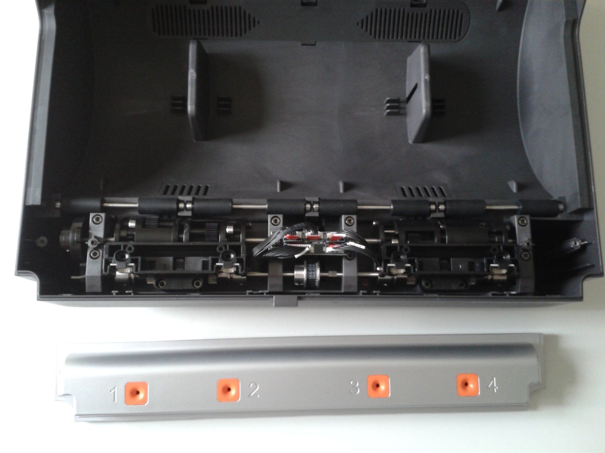

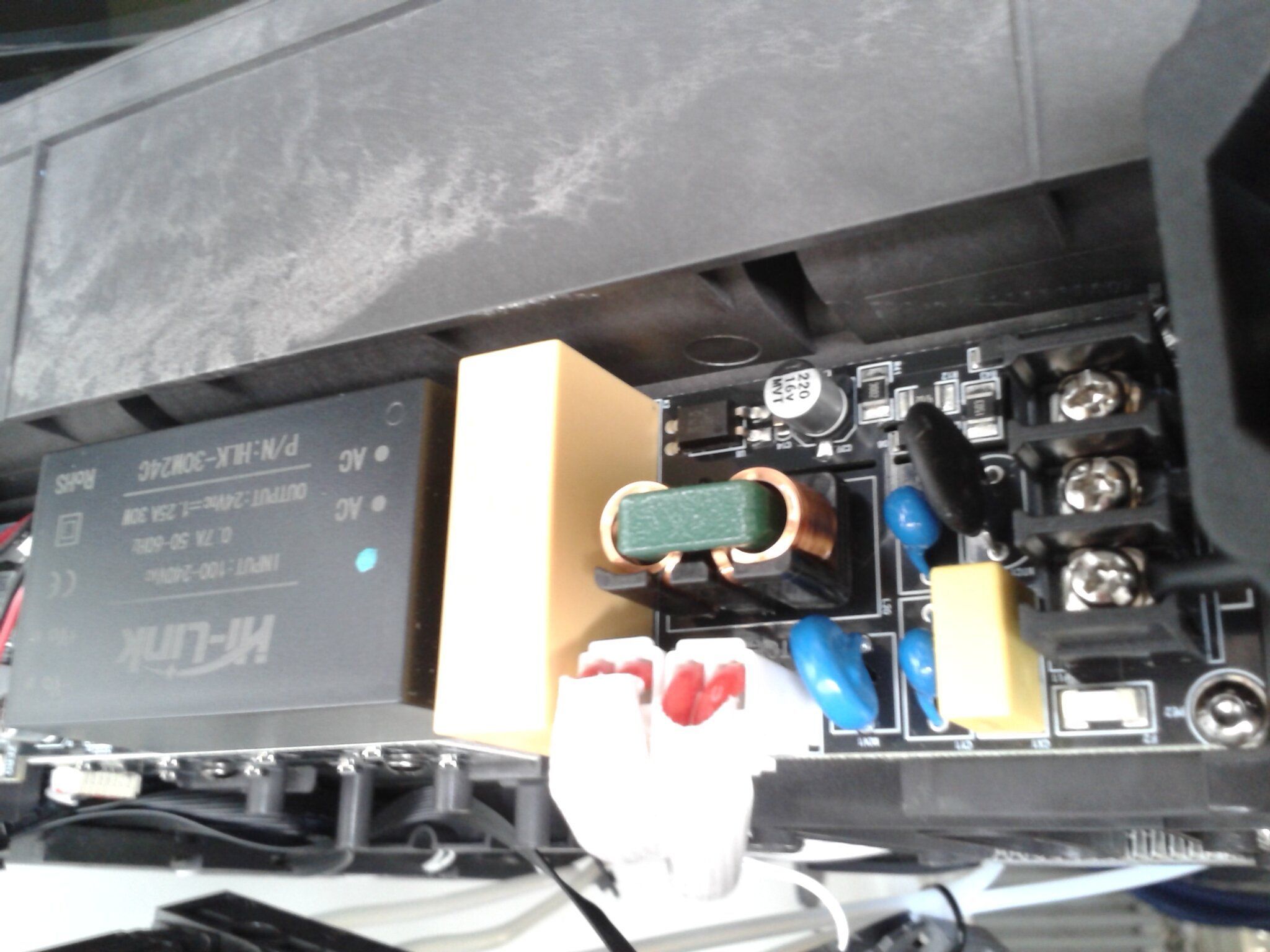

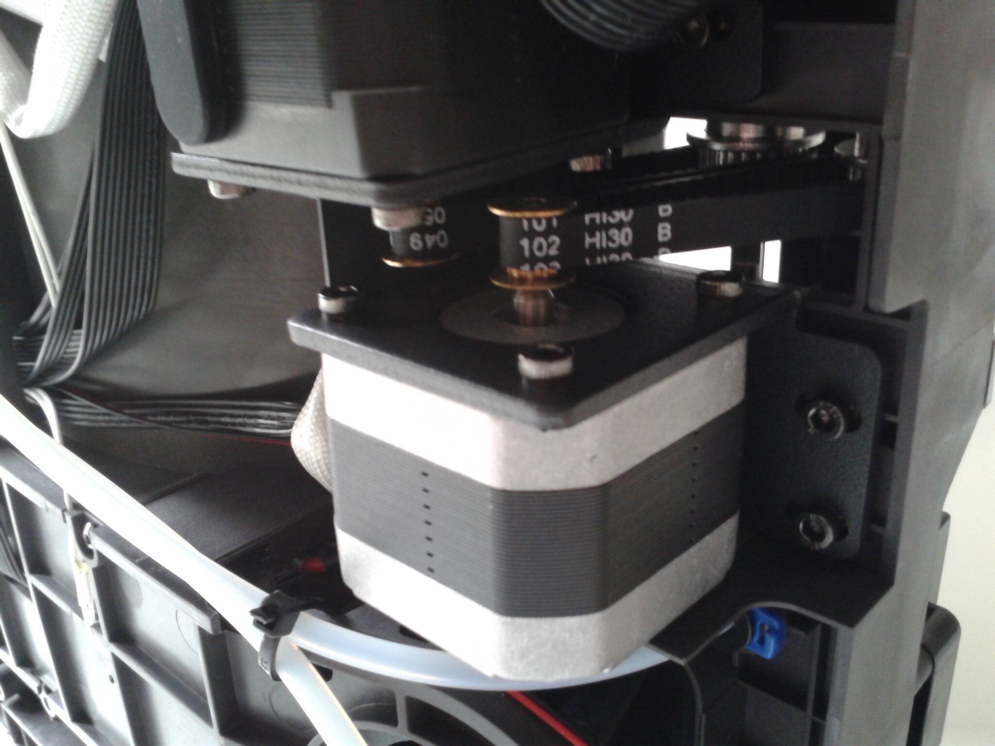

Si ce n'est pas trop difficile sans nécessiter de démontage, tu pourrais nous faire quelques photos du dispositif de chauffage ?

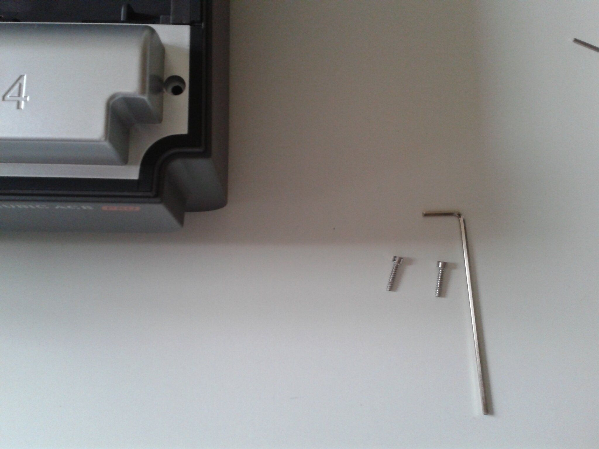

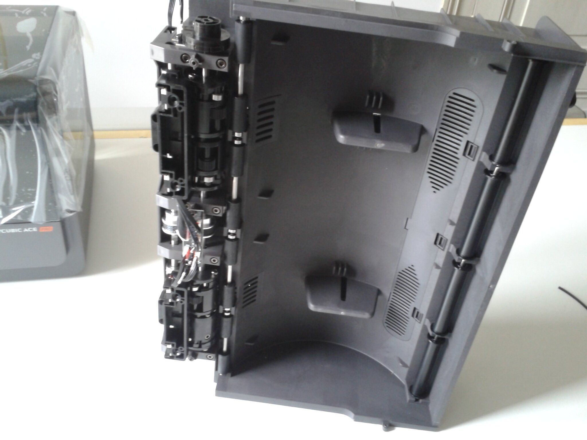

Sur une des étiquettes, y-a-t'il une référence FCC ? La recherche via le nom de marque «Anycubic» (2AXYK) ne remonte pas d'informations pour l'ACE 😞 uniquement pour l'imprimante Kobra3.
Modifié (le) par fran6p

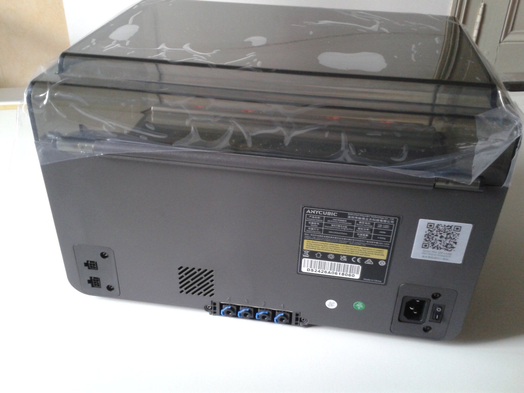

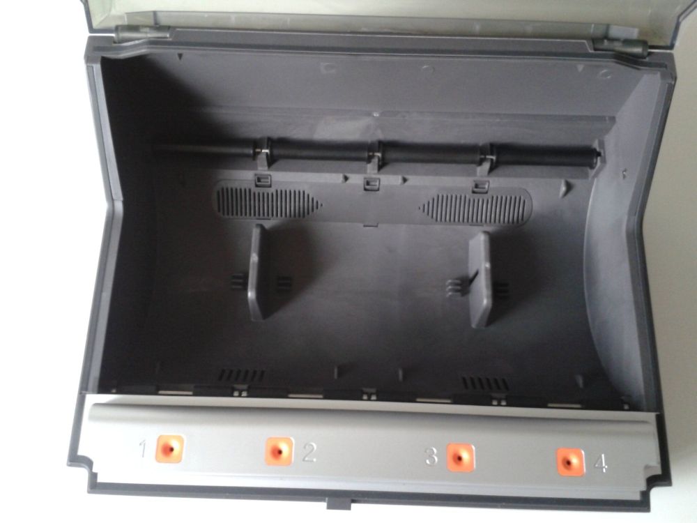

il y a 36 minutes, fran6p a dit :

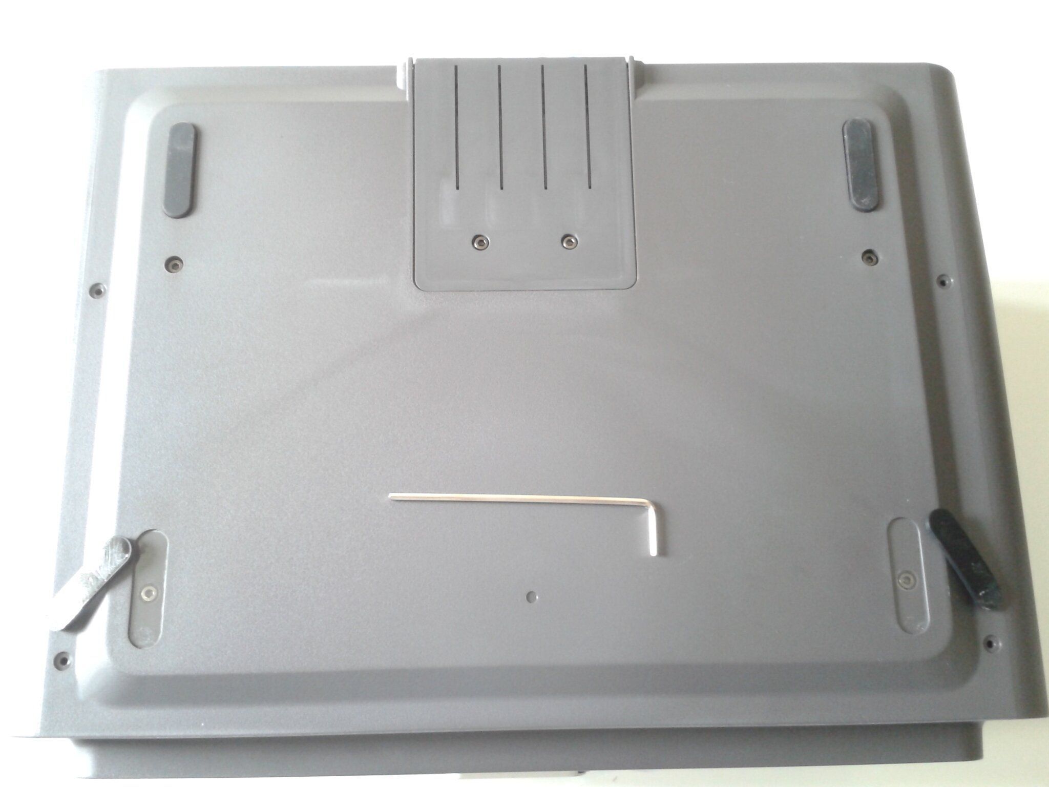

J'espérais que cela était détaillé sur le wiki d'Anycubic https://wiki.anycubic.com/en/fdm-3d-printer/kobra-3-combo#ace-pro mais non.
J'essaie de voir (pour certainement démonter et) faire des photos dans la journée ( et ce sera un plus pour mon article de test de la Kobra 3 Combo 🙂
Au pire si après démontage tu n'arrivais pas à remonter, tu as maintenant un autre module à disposition 😄

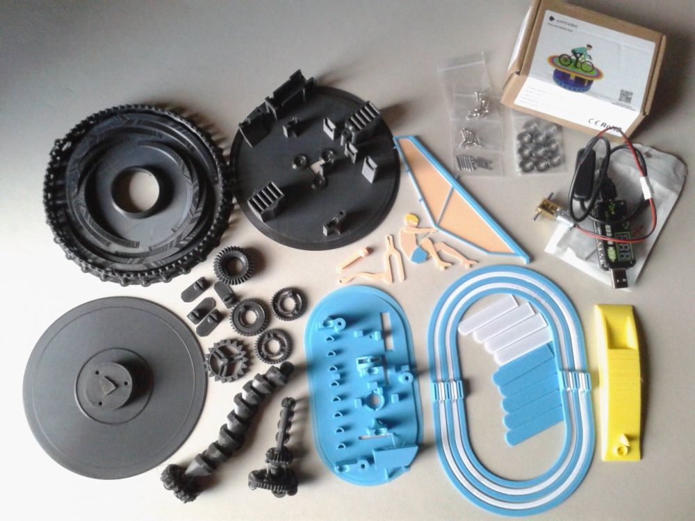

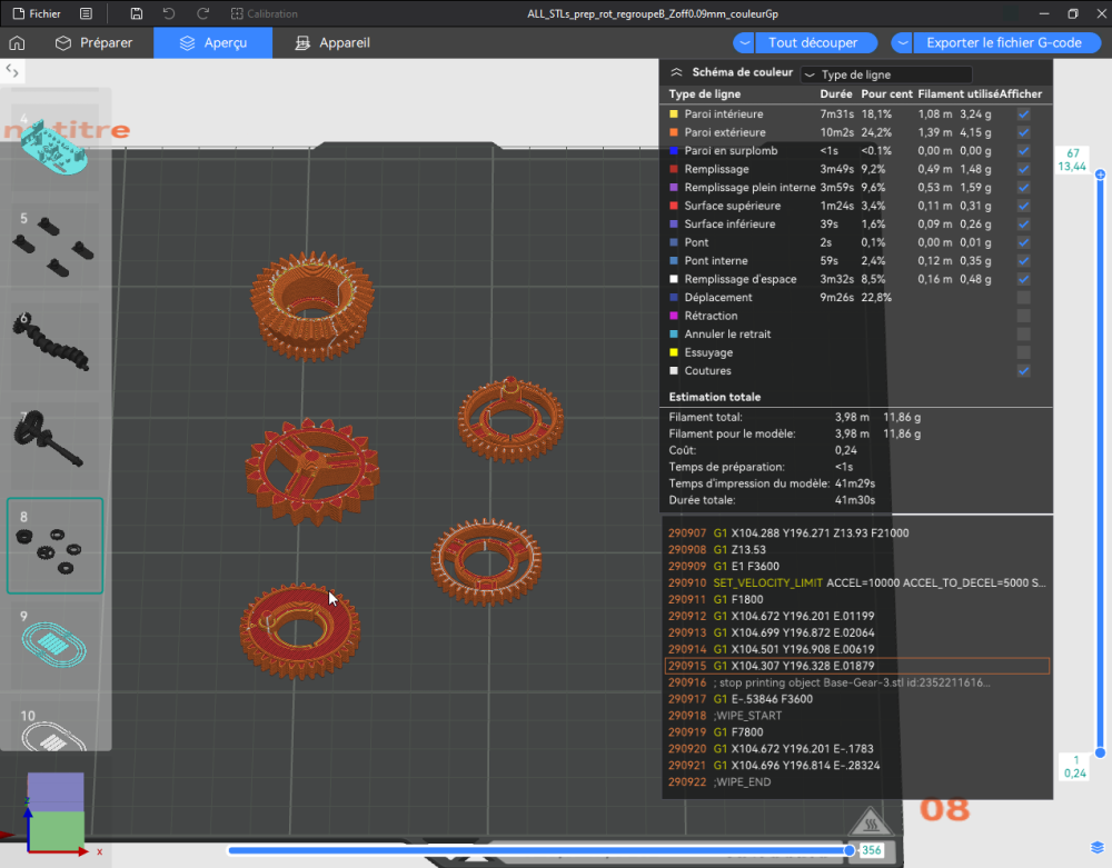

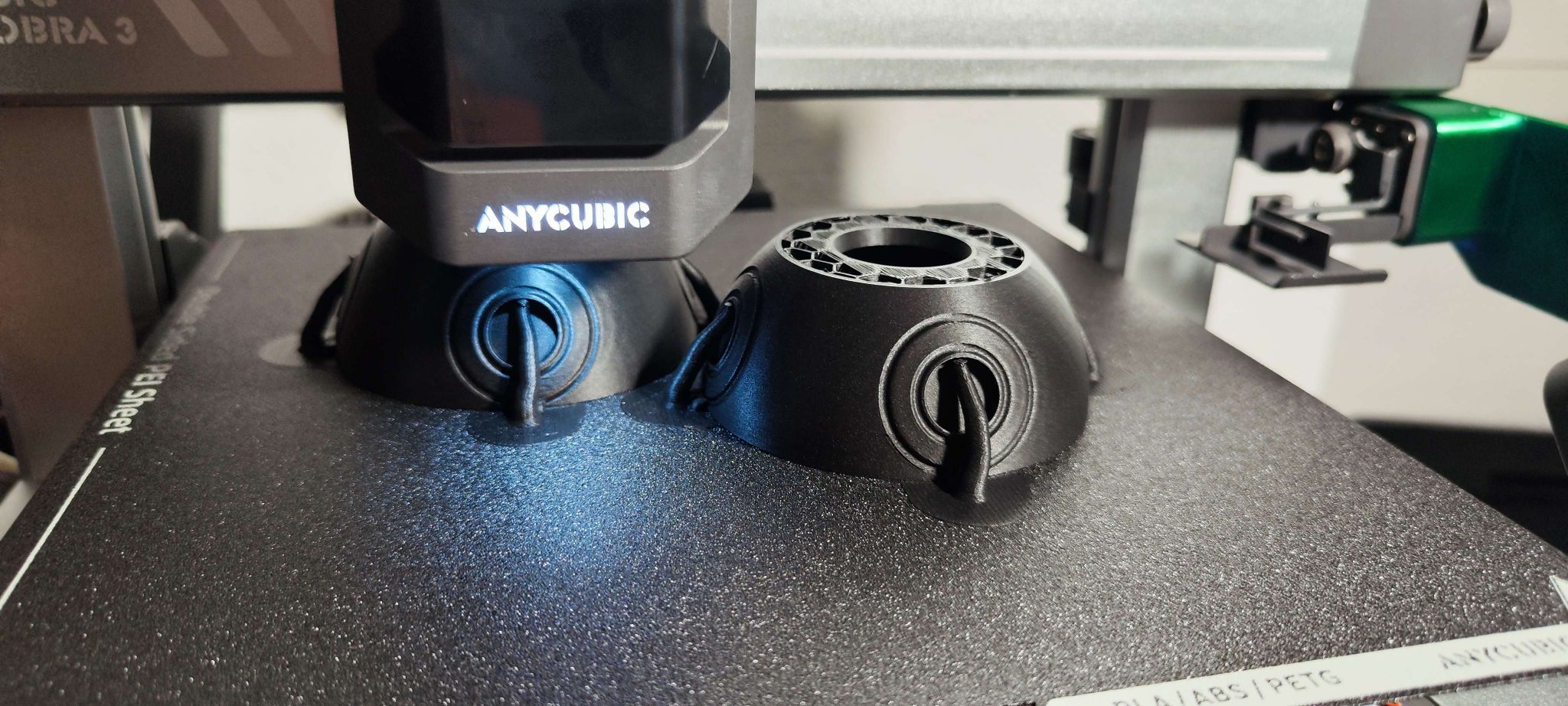

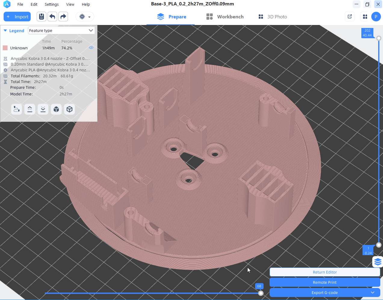

Sinon car je vais l'utiliser pour illustrer mon article de test,
et aussi car j'ai gagné une carte-cadeau de 100 USD lors de la seconde partie du "Anycubic Motion Creative Kit Contest🎉 ( malgré ma vidéo pas spécialement travaillée 😅 , mais en même temps, il me semble qu'il n'y avait que trois participants qui ont fait une entrée lors de cette étape. Code de carte-cadeau bien reçu le 12/09/2024)

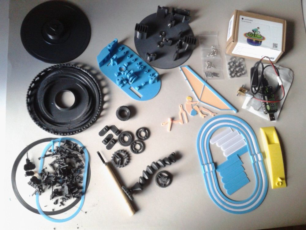

Mon impression de la version "Windsurfing" du "Anycubic Motion Kit" complété de son kit créatif associé
(Sachant que j'avais gagné le kit lors de la première partie de cet évènement 🙂)
Anycubic_Creative_Kit-Anycubic_Motion_Kit-IMG_20240803_113804_q85_.thumb.jpg.8d481accbaeefc5827473a192b6478ba.jpg Anycubic_Creative_Kit-Anycubic_Motion_Kit-IMG_20240803_113906_q85_.thumb.jpg.8f8cf59eded1e20bae954b3b66ca3416.jpg Anycubic_Creative_Kit-Anycubic_Motion_Kit-IMG_20240803_113923_q85_.thumb.jpg.2237f2c859b8f45ea9526b96e6189349.jpg
Filaments > PLA recyclé ArianePlast, PLA Yellow PolyMaker, Silk PLA+ White Anycubic, PLA Pantone "Peach Fuzz" Anycubic, PLA Pantone "Tropical Turquoise" Anycubic.

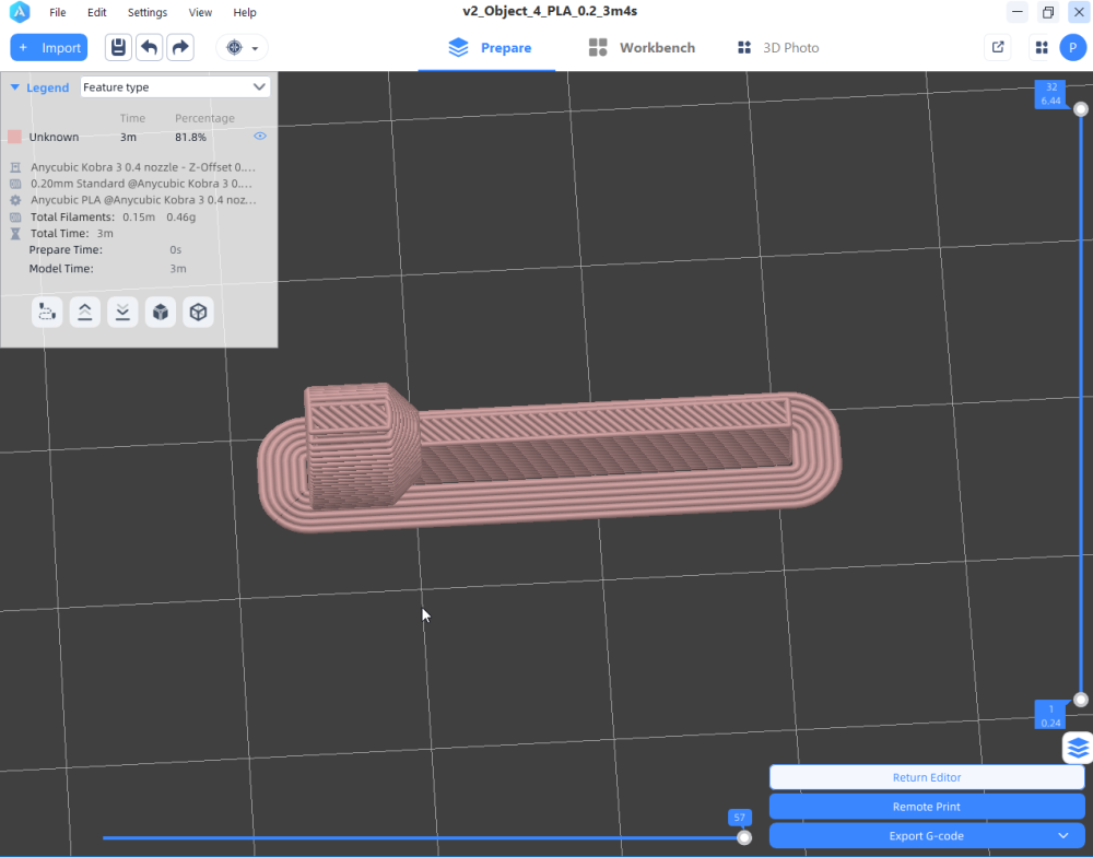

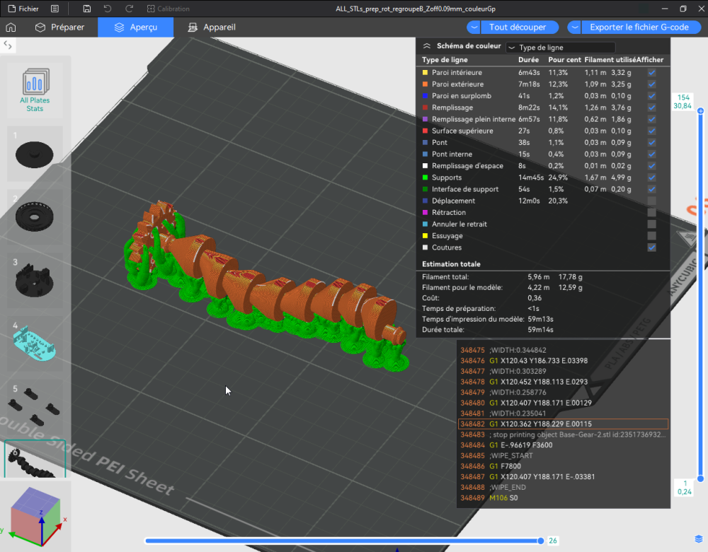

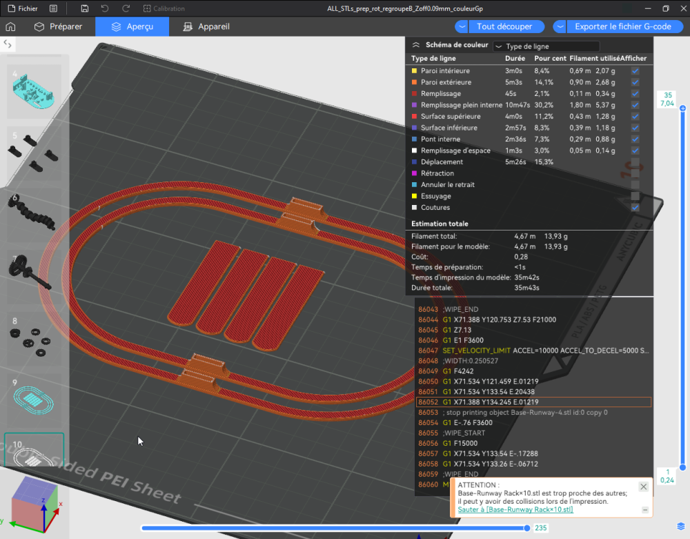

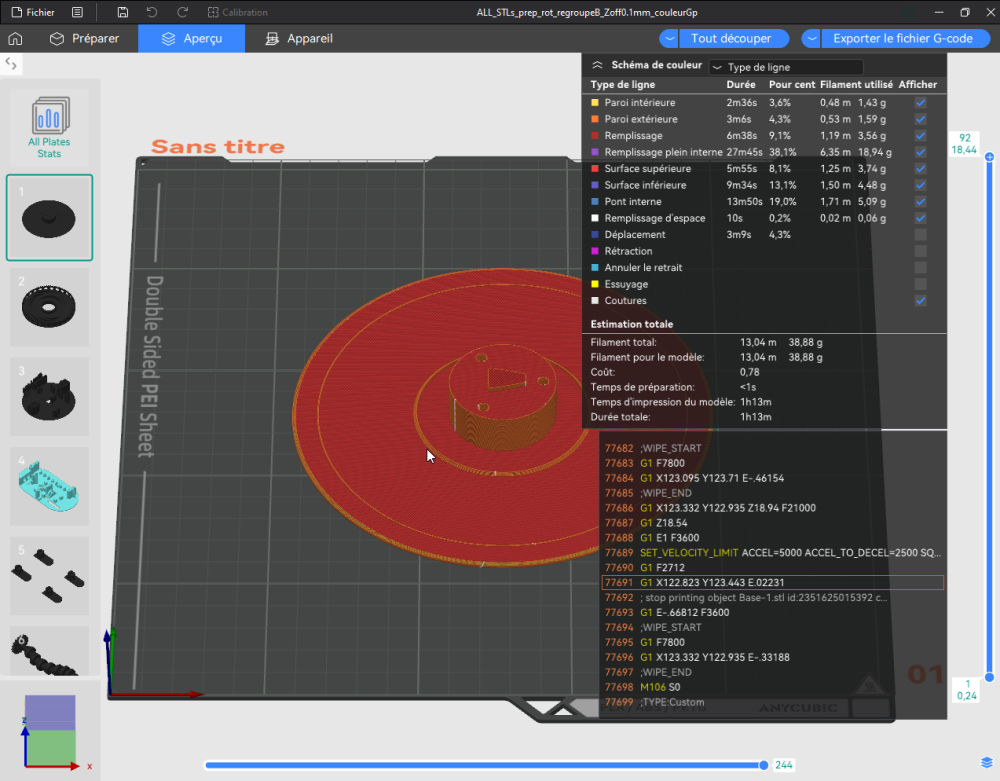

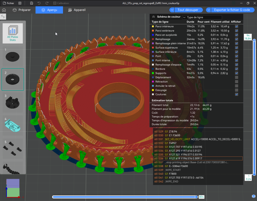

Les éléments pour la base, communs aux différentes versions ( Préparer et tranché sous Anycubic Slicer Beta v0.2.0 et .gcode exporté, envoyé en impression distante via Anycubic Slicer v1.4.4 )
2024-08-1311_57_21-ALL_STLs_prep_rot_regroupeB_Zoff0.1mm_couleurGp-AnycubicSlicer.thumb.png.a56619f074616ed354d59d1eb76bc98a.pngIMG_20240813_130857_q85_.thumb.jpg.ef77a7e48c06d5edceb19d2ed250d680.jpgk3screen_2024-08-13_13-06-39.jpg.5716cf8f4a33c93ec2285f8db515c75a.jpg 2024-08-1313_42_57-ALL_STLs_prep_rot_regroupeB_Zoff0.1mm_couleurGp-AnycubicSlicer.thumb.png.bbe97c4f95a890996462d7d5a0273c8b.pngIMG_20240813_161400_q85_.thumb.jpg.c185640339bf45cb90fbdc5752894ce4.jpgk3screen_2024-08-13_16-11-53.jpg.5e63c810df80307a7ecb741e4575bb40.jpg image.thumb.png.b7f4d5d1c414985be9b1f3392f095567.png2024-08-1316_14_53-.thumb.png.3ac7ca3dc2e47b069511a0b2f21e62c0.pngk3screen_2024-08-13_18-52-06.jpg.f21b8fcd5d58a5fa8909413555470c6a.jpg 2024-08-1315_56_50-ALL_STLs_prep_rot_regroupeB_Zoff0.09mm_couleurGp-AnycubicSlicer.thumb.png.be5122236df9e0dfcc345ebb105a9db9.pngIMG_20240814_004634_q85_.thumb.jpg.e212241dfea700eda8560be4fd3eafcc.jpgk3screen_2024-08-14_00-46-09.jpg.918370603cb36d07b2733908e5067b51.jpg 2024-08-1315_56_55-ALL_STLs_prep_rot_regroupeB_Zoff0.09mm_couleurGp-AnycubicSlicer.thumb.png.9e2313fa54d211558335b6bf701f5f8e.pngIMG_20240813_113904_q85_.thumb.jpg.9a663d92b4e842563e1f25fffc2b96cd.jpgk3screen_2024-08-13_11-40-10.jpg.8fcaff695ede951507e9b6f0f0e68abb.jpg 2024-08-1315_57_01-ALL_STLs_prep_rot_regroupeB_Zoff0.09mm_couleurGp-AnycubicSlicer.thumb.png.d40f71dff8e5c93f9ef55fd1918b68c2.pngIMG_20240813_220718_q85_.thumb.jpg.6da6750edbf39169a94f18d1df45186d.jpgk3screen_2024-08-13_22-04-53.jpg.82c9aa0aaaa7356b997e5e1e037089a8.jpg 2024-08-1315_57_08-ALL_STLs_prep_rot_regroupeB_Zoff0.09mm_couleurGp-AnycubicSlicer.thumb.png.ce07082e1e860914aacf689b9370b2c5.pngIMG_20240813_205252_q85_.thumb.jpg.9ba6da3fab116573391f98d464c2c5a8.jpgk3screen_2024-08-13_20-47-21.jpg.3377fc1c7e82a66fae2f112b43fa2f16.jpg 2024-08-1315_57_13-ALL_STLs_prep_rot_regroupeB_Zoff0.09mm_couleurGp-AnycubicSlicer.thumb.png.00de1e9ee6384b6f771e556c6e0abb53.pngIMG_20240813_230002_q85_.thumb.jpg.94abe5a7646407fbc2dd8d31ba16908a.jpgk3screen_2024-08-13_22-57-17.jpg.d1e632a971f911a1c548d6b7ff4126ba.jpg 2024-08-1315_57_18-ALL_STLs_prep_rot_regroupeB_Zoff0.09mm_couleurGp-AnycubicSlicer.thumb.png.aaff0edc52754217e291477de499c245.pngIMG_20240814_015456_q85_.thumb.jpg.0eadb0e3c220dbc5a347f4221acb64b3.jpgk3screen_2024-08-14_01-55-16.jpg.0f4ae282b917ee0b5a69c685182e4795.jpg 2024-08-1315_57_24-ALL_STLs_prep_rot_regroupeB_Zoff0.09mm_couleurGp-AnycubicSlicer.thumb.png.8e2978b502487ce794ade480ed30e0ba.pngIMG_20240814_113405_q85_.thumb.jpg.a263650d654d3b549f44134226230feb.jpgk3screen_2024-08-14_10-36-55.jpg.4e6a90fdc6e19b1a2131a04c629319c9.jpg

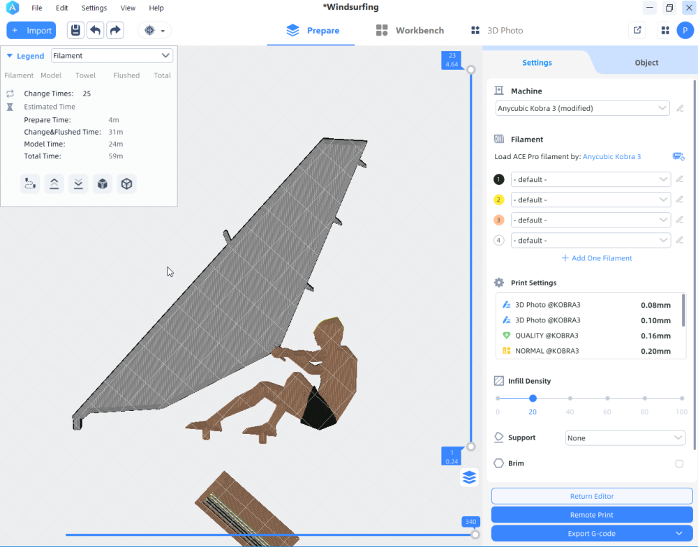

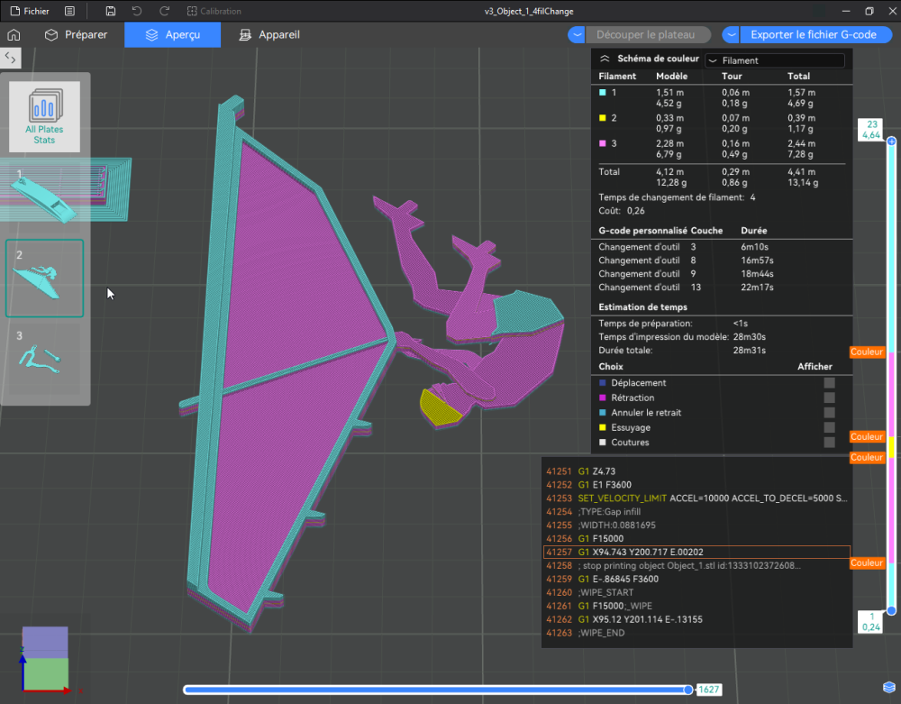

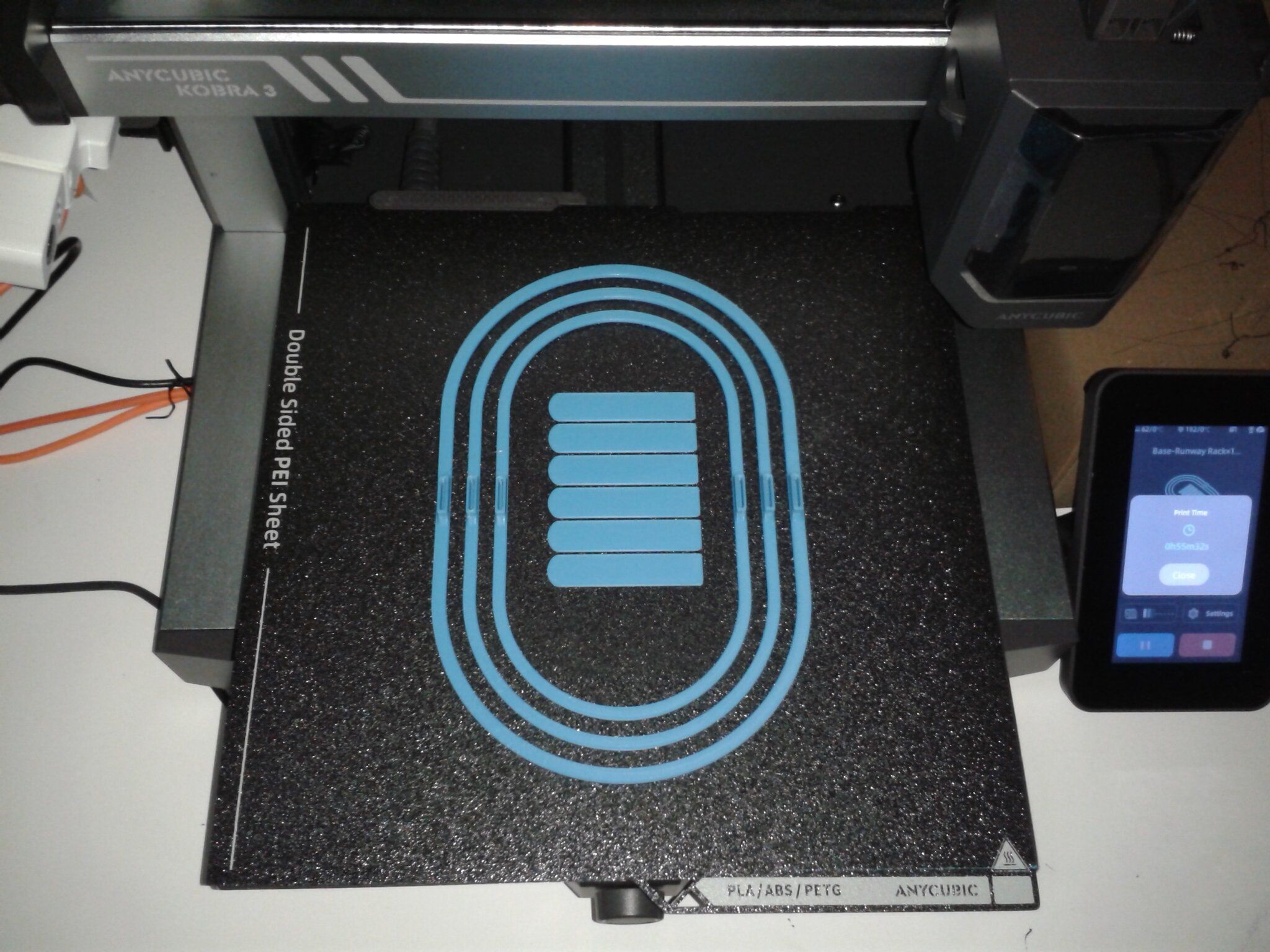

Pour la partie de la version "Windsurfing", je n'ai par imprimé le projet fourni car trop de changement de filaments pour pas grand-chose.
Kobra_3_Combo-Print-PLA-Windsurfing_-_Anycubic_Motion_Kit-2024-08-14_14_07_18-.thumb.png.29e00d31cb86034b23d10cc202606c8f.png
Enlever les éléments d'une seule couleur permet de réduire grandement le nombre de changements de filament
Kobra_3_Combo-Print-PLA-Windsurfing_-_Anycubic_Motion_Kit-2024-08-14_14_07_57-.thumb.png.6f1f7a0e8124e1ae65947a0b8aabaf4c.png

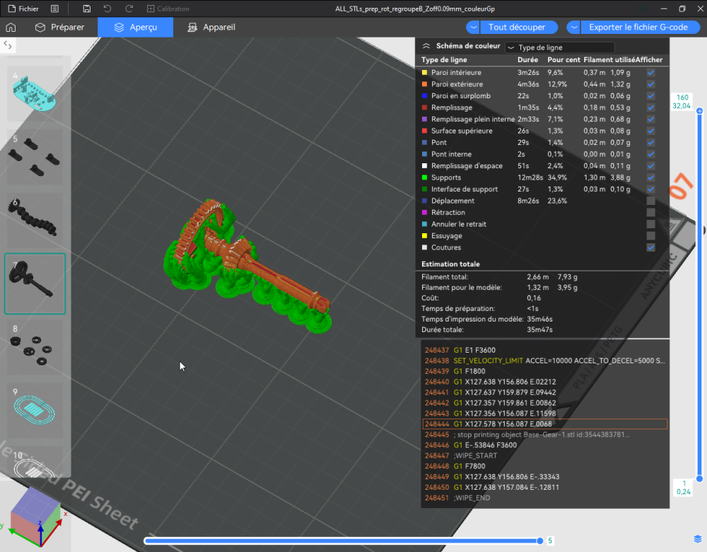

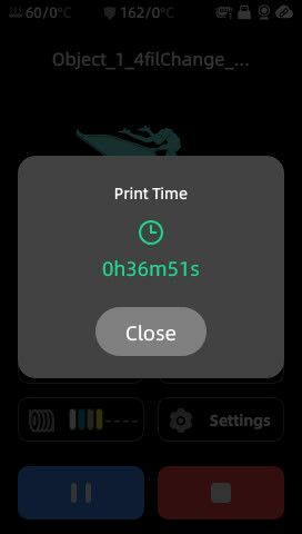

Mais, j'ai préféré, en plus de séparer en plusieurs plateaux, faire de simples changements de filament selon la hauteur pour réduire les nombre de changements de filament pour la partie initialement "Color painted"
Kobra_3_Combo-Print-PLA-Windsurfing_-_Anycubic_Motion_Kit-2024-08-14_12_22_50-v3_Object_1_4filChange_-_AnycubicSlicer.thumb.png.792c1b008b4e50c99906618ea84ffa4e.pngKobra_3_Combo-Print-PLA-Windsurfing_-_Anycubic_Motion_Kit-IMG_20240814_140457_q85_.thumb.jpg.77d6cb0ac64a973d9e09cf70408e0815.jpgimage.jpeg.34504d875e10d20b8bd137c1ac7d2ec5.jpeg
Kobra_3_Combo-Print-PLA-Windsurfing_-_Anycubic_Motion_Kit-2024-08-14_12_22_44-v3_Object_1_4filChange_-_AnycubicSlicer.thumb.png.77e40842560c79c04754e681878d795b.pngKobra_3_Combo-Print-PLA-Windsurfing_-_Anycubic_Motion_Kit-IMG_20240814_125948_q85_.thumb.jpg.c6c1c0c940401da258999e7ee9a373ca.jpgimage.jpeg.051d4763122e68f2ca90ec5c3644bb69.jpeg
Kobra_3_Combo-Print-PLA-Windsurfing_-_Anycubic_Motion_Kit-2024-08-14_12_22_35-v3_Object_1_4filChange_-_AnycubicSlicer.thumb.png.9a03c977f417b1f9954cd5c6b237c15c.pngKobra_3_Combo-Print-PLA-Windsurfing_-_Anycubic_Motion_Kit-IMG_20240814_141947_q85_.thumb.jpg.67ab88bd495a77e0992915d372870186.jpgimage.jpeg.01521b99a22c8370474dd938a88d25a6.jpegKobra_3_Combo-Print-PLA-Windsurfing_-_Anycubic_Motion_Kit-IMG_20240814_141953_q85_.thumb.jpg.ba12e05d65dbcbd2ff378e70d1bbcc48.jpg un élément raté.
Je m'y suis repris à plusieurs fois pour le petit élément raté…
Kobra_3_Combo-Print-PLA-Windsurfing_-_Anycubic_Motion_Kit-2024-08-14_14_21_29-.thumb.png.5a82e821e407f10746d64e8c6ca3cd00.pngKobra_3_Combo-Print-PLA-Windsurfing_-_Anycubic_Motion_Kit-IMG_20240814_143839_q85_.thumb.jpg.b11c6e5f24a72163ce025a82f85b68ec.jpgimage.jpeg.aba73fe8eb43f32f74b33cc6ec6699a5.jpeg là, c'est un poil fondu, il me faudrait revoir la durée minimale d'une couche dans le profil, ou en imprimer plusieurs en même temps pour laisser le temps à la couche imprimée de refroidir.
Kobra_3_Combo-Print-PLA-Windsurfing_-_Anycubic_Motion_Kit-2024-08-14_14_38_36-.thumb.png.7db0bd5c87e0b14c9318086f8703dd66.pngKobra_3_Combo-Print-PLA-Windsurfing_-_Anycubic_Motion_Kit-IMG_20240814_145225_q85_.thumb.jpg.a87b79f5b227b4f99ea80432fe52506d.jpgimage.jpeg.1df08b25200d674a40651c458dd57f2e.jpeg enfin OK si avec une bordure d'impression ("Brim")

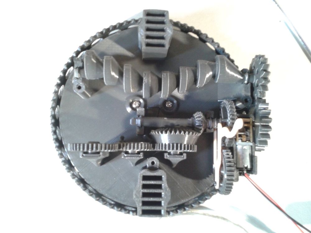

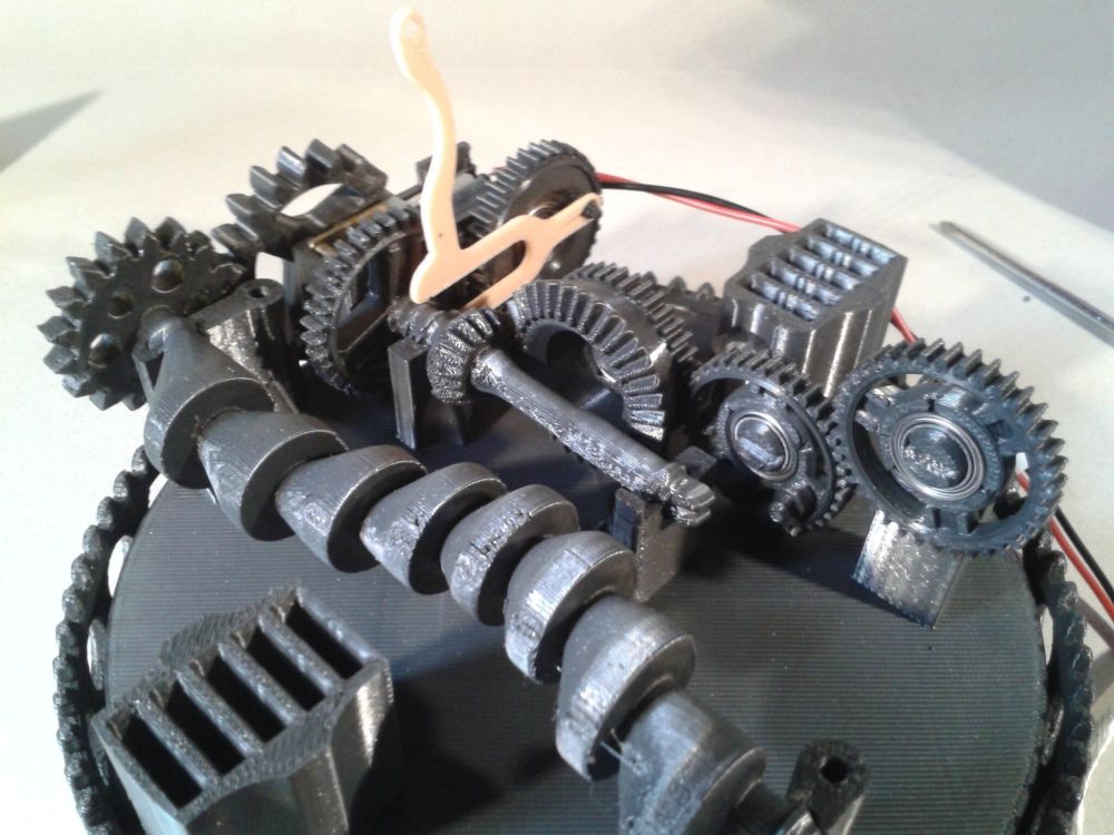

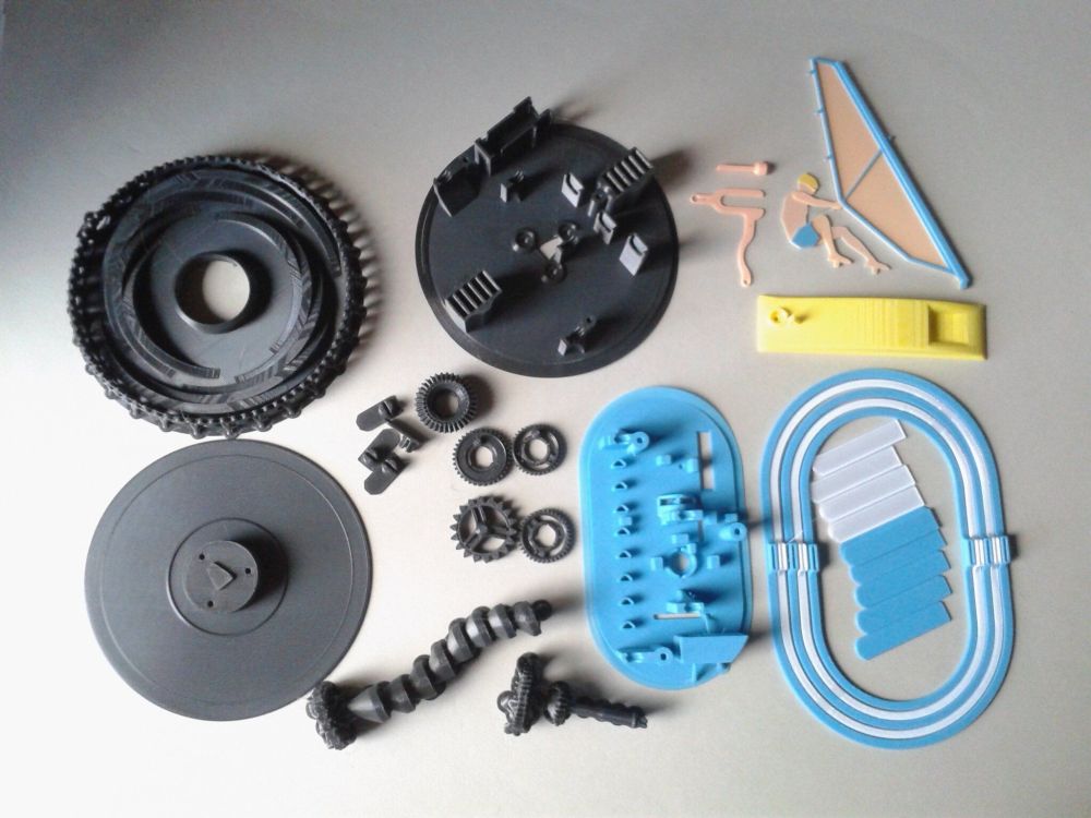

ébavurage post-impression et assemblage ( avec plusieurs goute de lubrifiant sur chaque engrenage sinon cela coince comme je n'ai pas spécialement bien retravaillé les dents des engrenages en post-impression )
Kobra_3_Combo-Print-PLA-Windsurfing_-_Anycubic_Motion_Kit-IMG_20240814_145607_q85_.thumb.jpg.5bf3773edb22a5ebb742f980aafbeb23.jpgKobra_3_Combo-Print-PLA-Windsurfing_-_Anycubic_Motion_Kit-IMG_20240814_150037_q85_.thumb.jpg.7290e6446bfd5c042b5d67acbfdf9bb4.jpgKobra_3_Combo-Print-PLA-Windsurfing_-_Anycubic_Motion_Kit-IMG_20240814_151505_q85_.thumb.jpg.8ce5d2ab2c36ff0763b4a4b604b187f4.jpgKobra_3_Combo-Print-PLA-Windsurfing_-_Anycubic_Motion_Kit-IMG_20240814_151517_q85_.thumb.jpg.f11933c9b1b288a46064bd62589b8159.jpgKobra_3_Combo-Print-PLA-Windsurfing_-_Anycubic_Motion_Kit-IMG_20240816_110613_q85_.thumb.jpg.58e915756802bb4a7181cfe85a56b3f0.jpgKobra_3_Combo-Print-PLA-Windsurfing_-_Anycubic_Motion_Kit-IMG_20240816_110643_q85_.thumb.jpg.cc4a15d0f1ecb908ce07cddcf2b6447b.jpg
Assemblé
Kobra_3_Combo-Print-PLA-Windsurfing_-_Anycubic_Motion_Kit-IMG_20240815_160848_q85_.thumb.jpg.951732aecf7b3aae621182cff4881f81.jpgKobra_3_Combo-Print-PLA-Windsurfing_-_Anycubic_Motion_Kit-IMG_20240815_160924_q85_.thumb.jpg.d17a1ee9193a2022d75b0b8c4e8d14cd.jpg
Et la vidéo de l'ensemble en fonctionnement ( éventuellement couper le son, car j'ai laissé les bruits de fonctionnement plutôt "brut de décoffrage", car je n'ai pas bien retravaillé les engrenages ... )

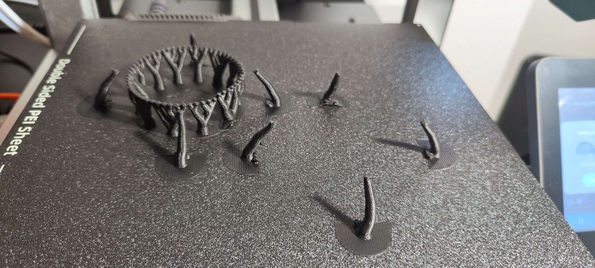

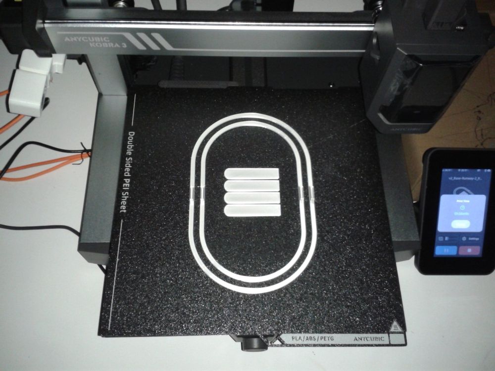

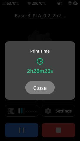

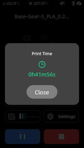

Je crois que je suis maudit 😢

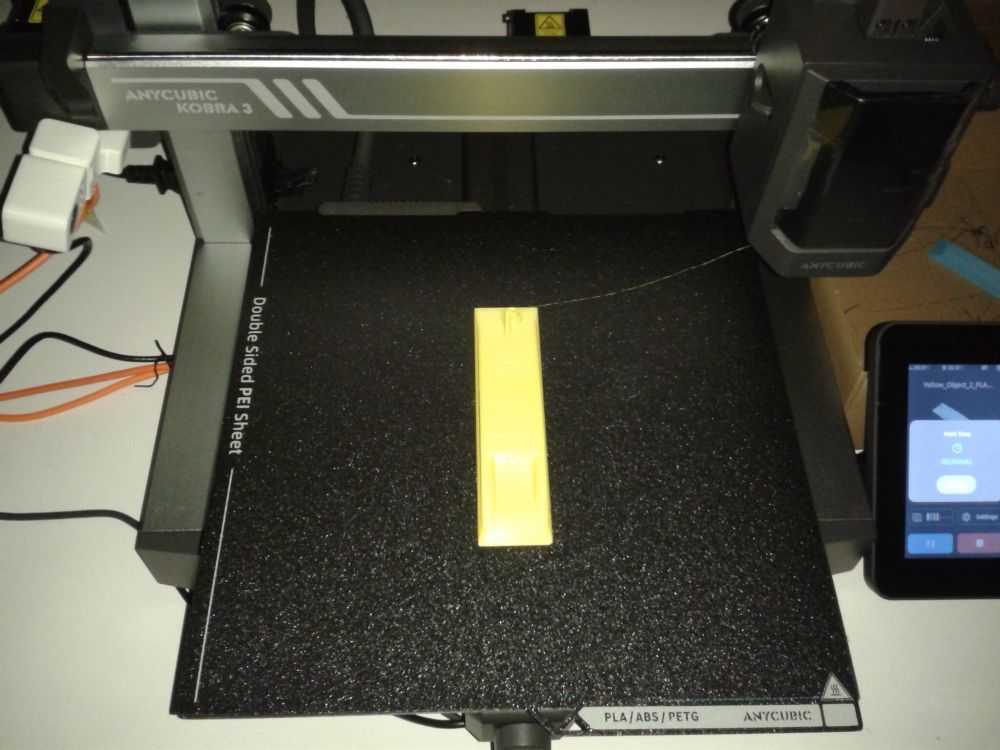

PLA Matte noir de chez Anycubic :
Premier test : Tangled filament.
Soit, je descend, je vérifie, tout est ok, je relance, il fait la purge, il fait 2 tours et ça recommence. Je fini par abandonner.
Je check la bobine, imprime un petit boitier alakon et tout ce passe bien, super !
Ici je lance une impression de 4h46, tout ce passe nickel pendant 4h24, et la, premier Tangled material, je descend, je check, tout à l'air ok, je relance, ça repart, puis 1 minutes après ça recommence.
Je reredescend vérifier, toujours rien de suspect, la bobine est bien aligné, le filament est bien aligné, quand on demande le redémarrage ça repart bien (on voit que le filament coule et qu'il avance / recule donc pas de soucis)

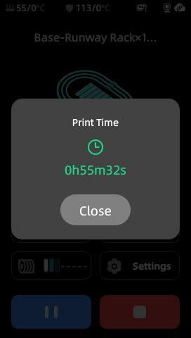

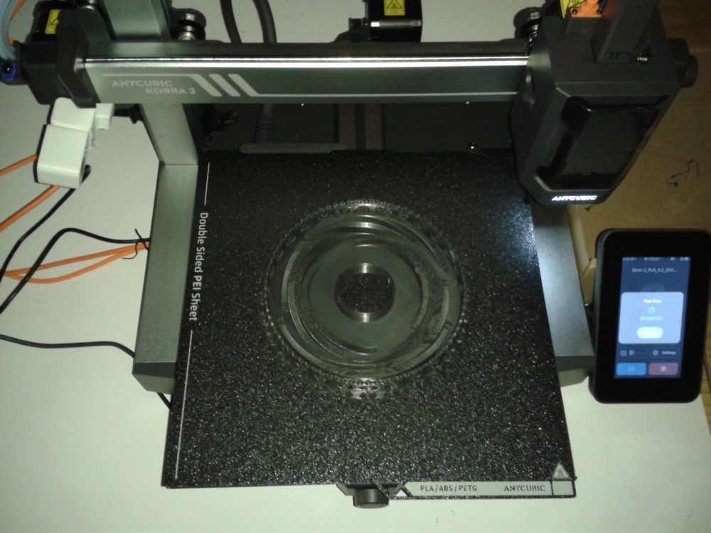

Je sais plus quoi faire, et en même temps je me sent un peu mal car Anycubic m'as envoyé une pièce de rechange pour rien car vraisemblablement je n'avais pas de problème avec le slot 1, mais juste ce foutu filament 😢
Une idée d'où ça peux provenir ?
Imprimer à 65°c/230°c
il y a 44 minutes, Bizounours a dit :
Il n'y a rien qui gêne le déplacement du "piston" du buffer de ce "slot" bobine, à l'arrière du Ace Pro ?
Tube PTFE de guidage bien attaché/enfiché au deux extrémités ? (dans le "piston" du buffer de ce "slot" du Ace Pro et dans le Hub ?)
... un défaut du capteur qui détecte le mouvement du piston ?
Edit >
Pas de problème sauf avec cette bobine de PLA Matte et/ou dans ce "slot" spécifique  ?
Il y a 2 heures, PPAC a dit :
Edit >

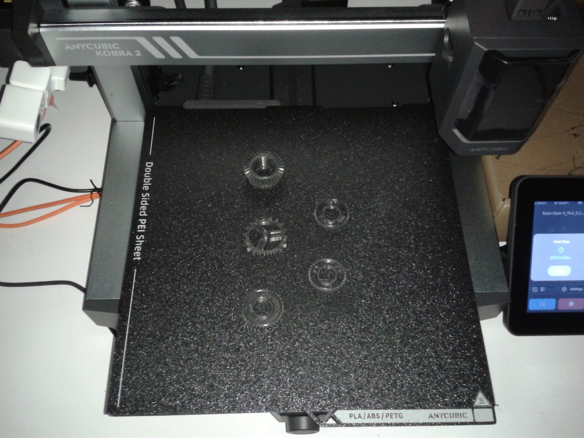

Peut-importe où je place la bobine ça fini par merder
Et j'ai fait des impressions longue sur des slots que je pensais HS mais ça à parfaitement fonctionner 😕
Je me dis que l'ACE est assez sensible à ça pour éviter de ronger ou de faire forcer les moteurs !
EDIT :
Au moins les supports ce détachent bien

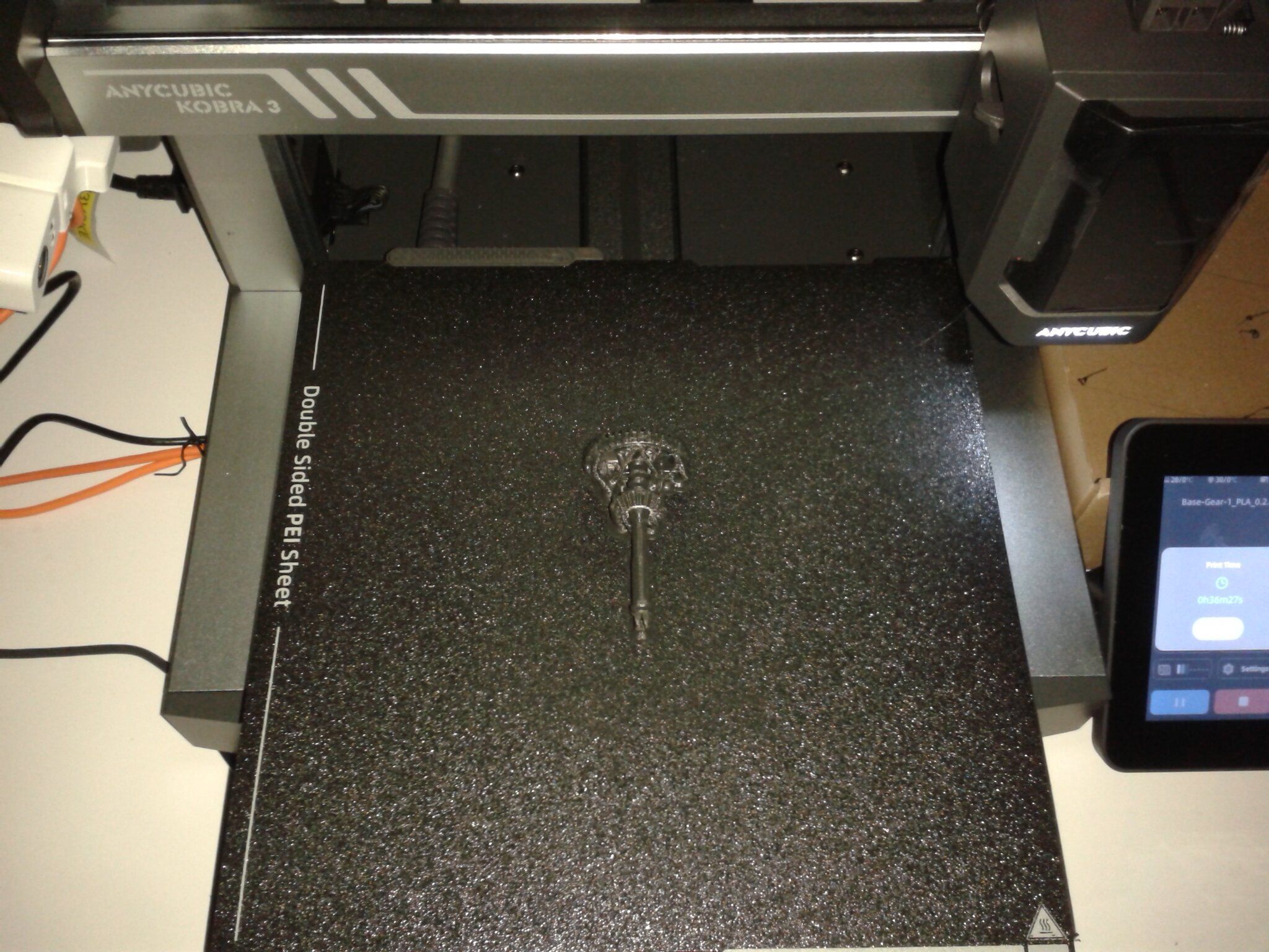

12.thumb.jpg.cc9aa7e37bdcde3cec341441bb40509a.jpg13.thumb.jpg.27b73f099658afcaa3ae397a65bb1149.jpg
Modifié (le) par Bizounours
Il y a 10 heures, Bizounours a dit :
Pourtant ils sont encore bien attachés au plateau, non ?
OK, je =>

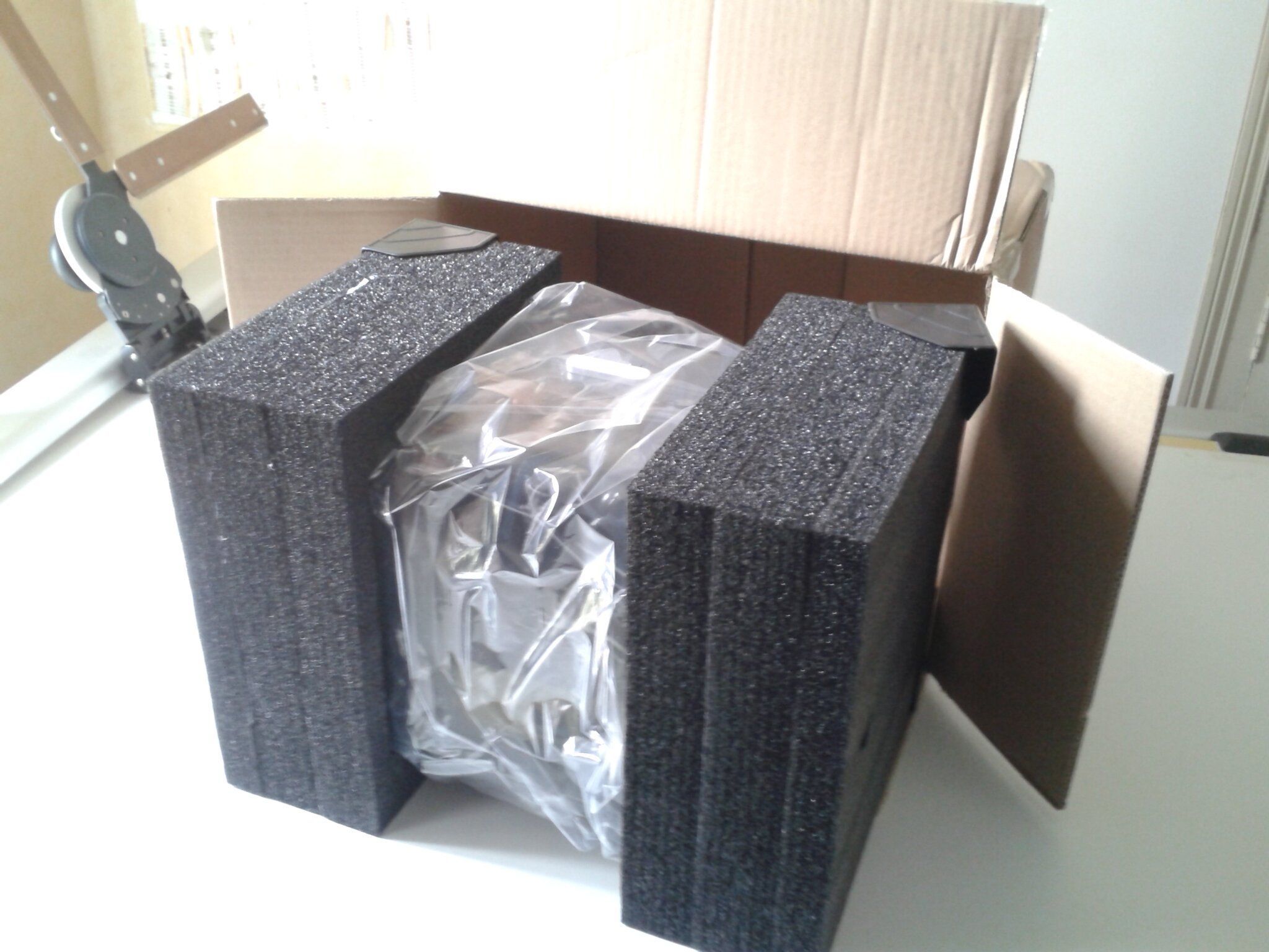

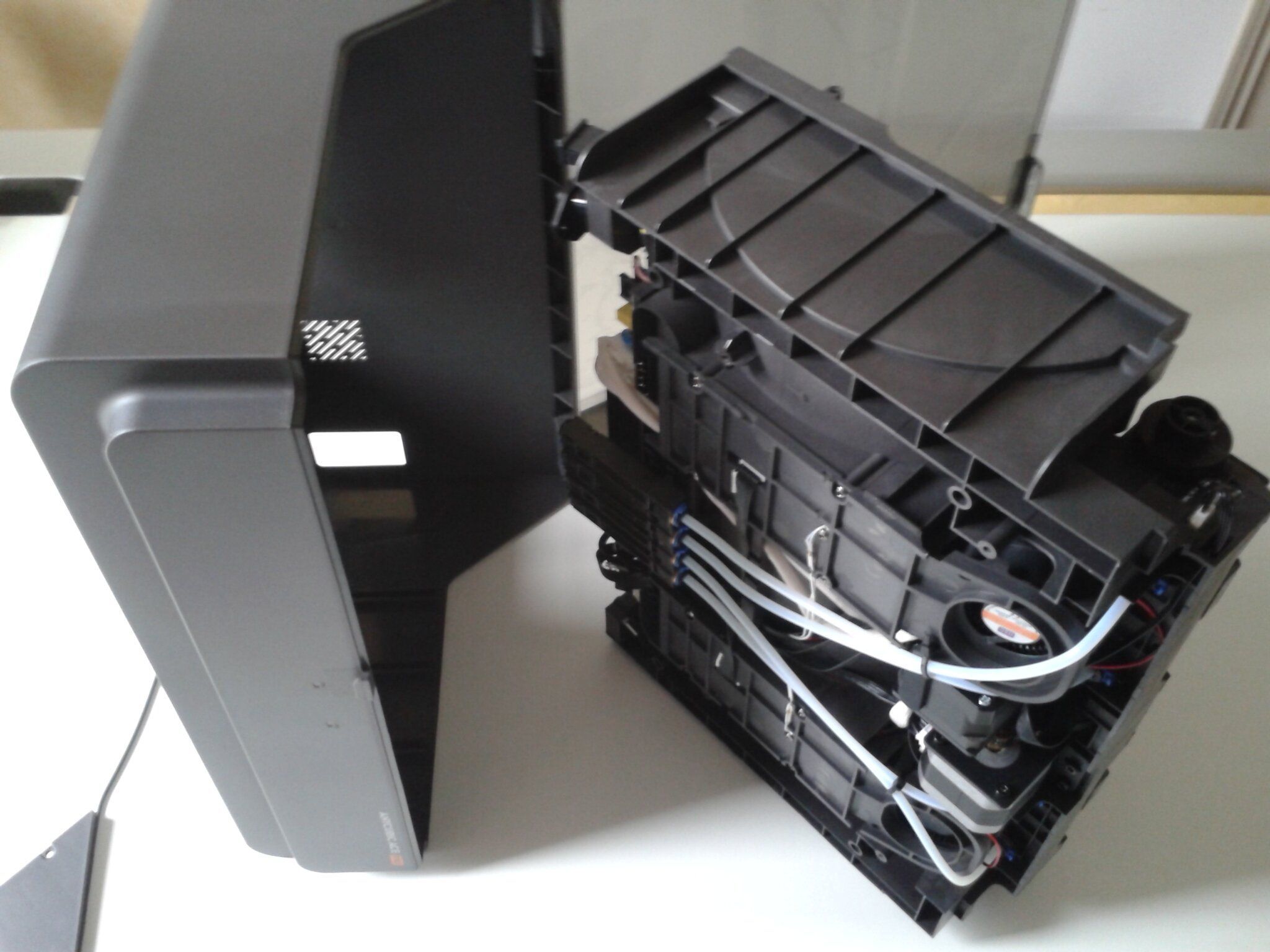

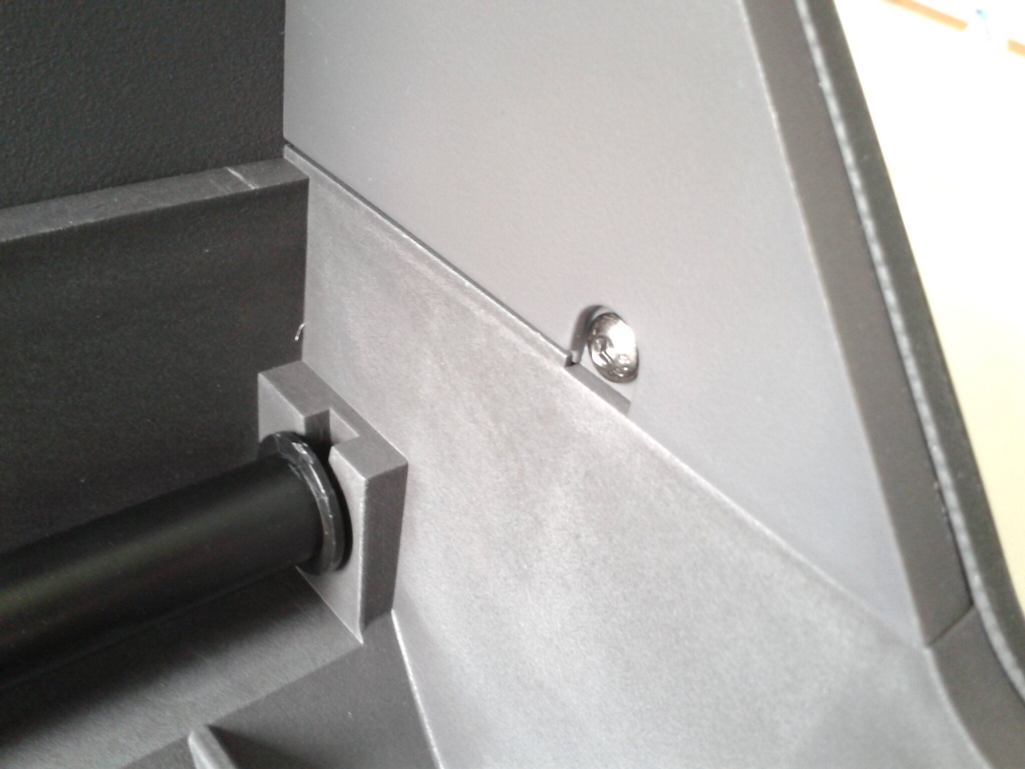

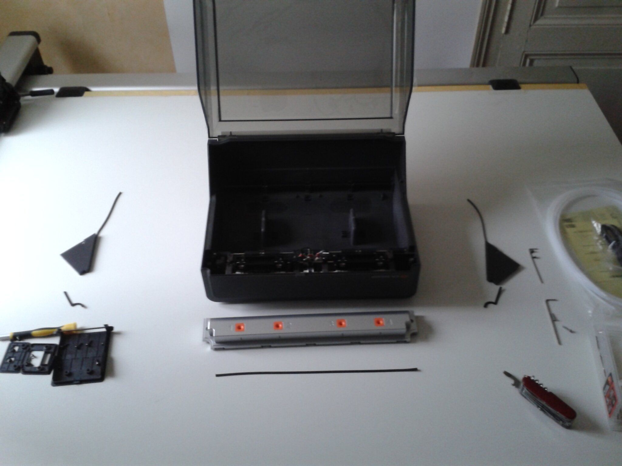

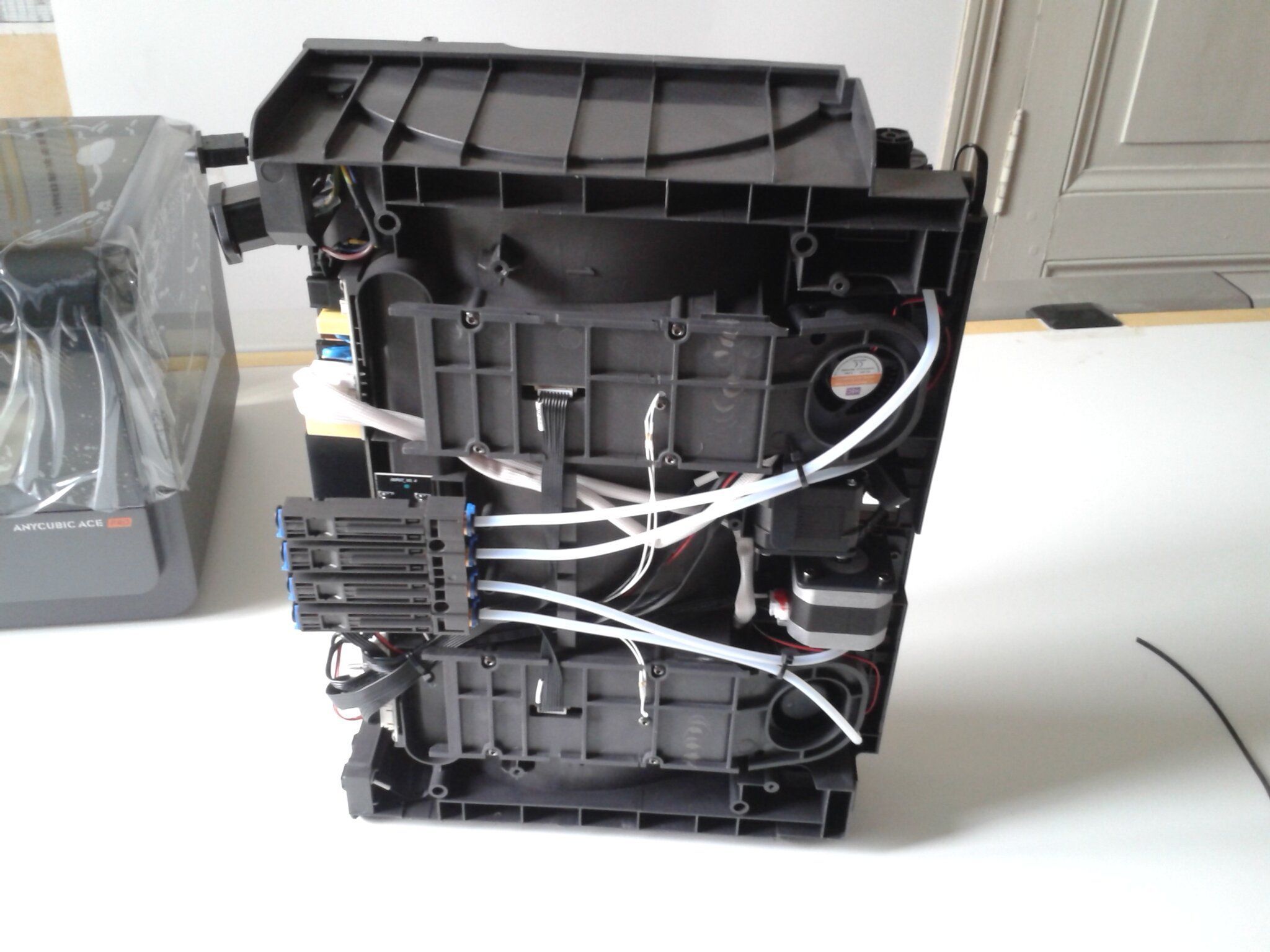

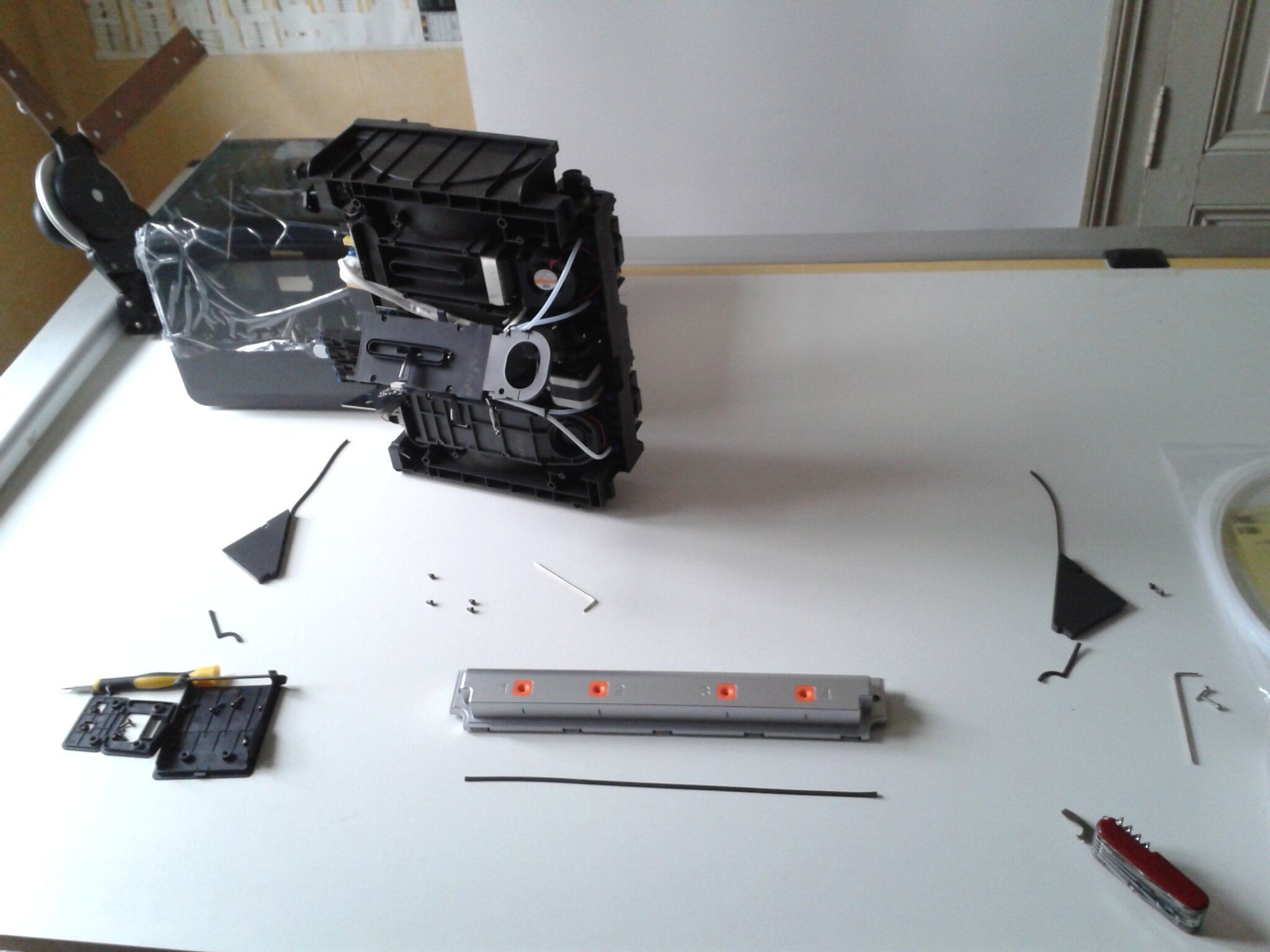

Le 23/08/2024 at 10:48, fran6p a dit :

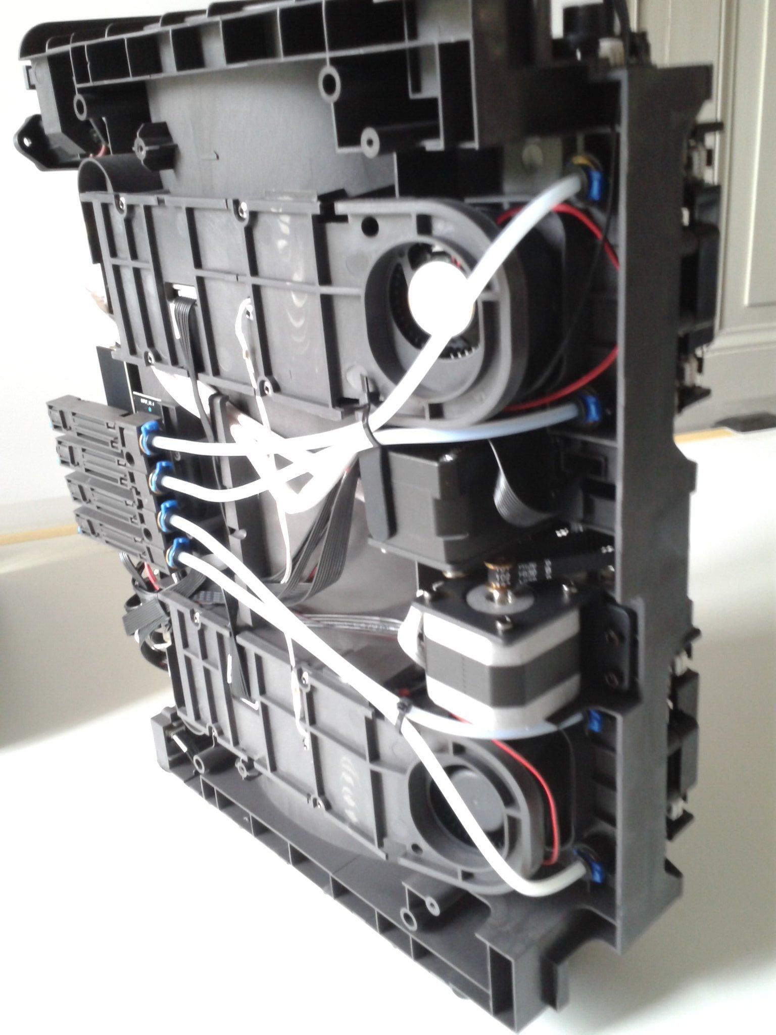

Cela m'a demandée bien plus de temps de démontage que je ne pensais,
pour faire les photos, où il y a, il me semble, l'info que tu voulais…

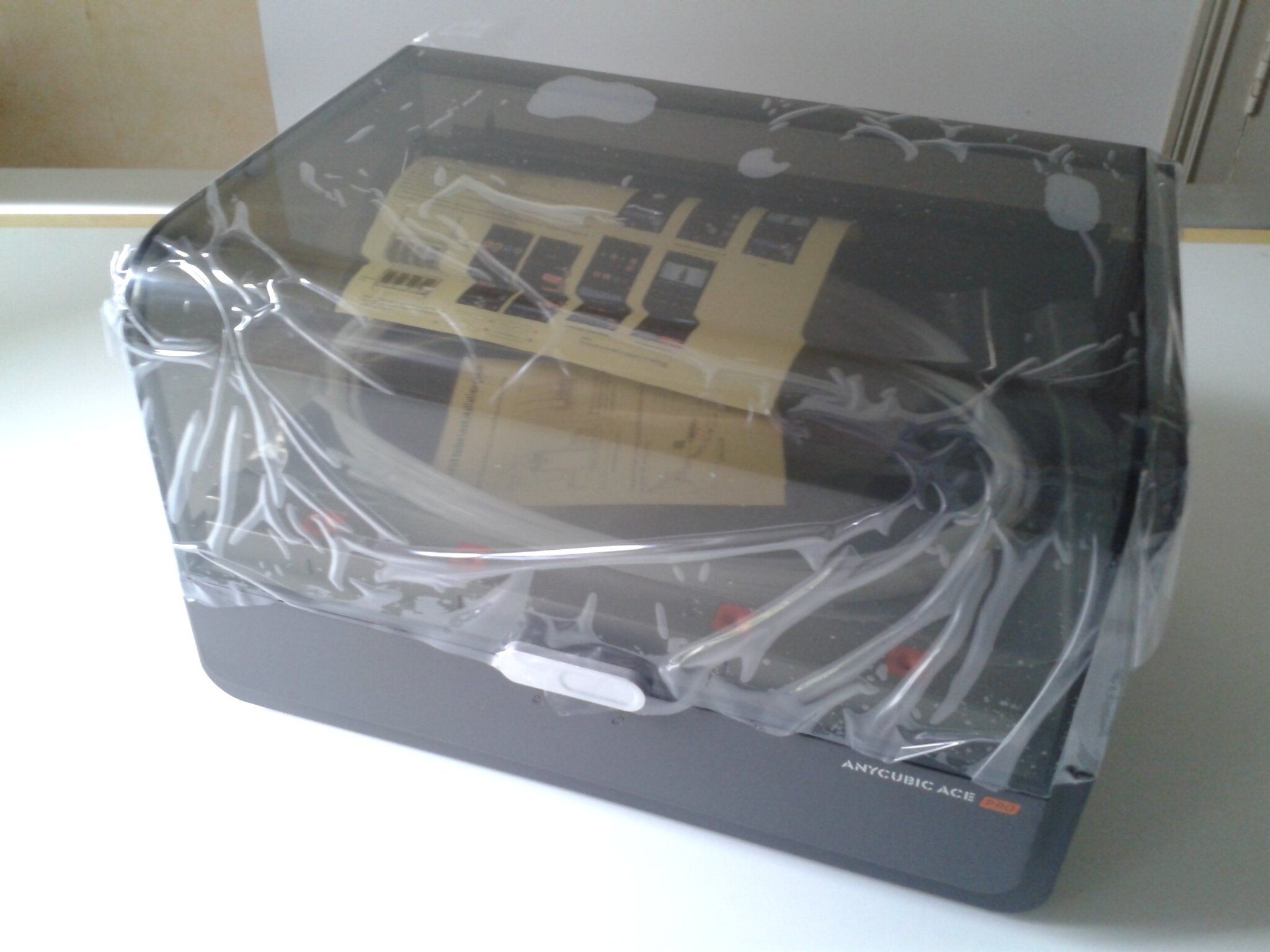

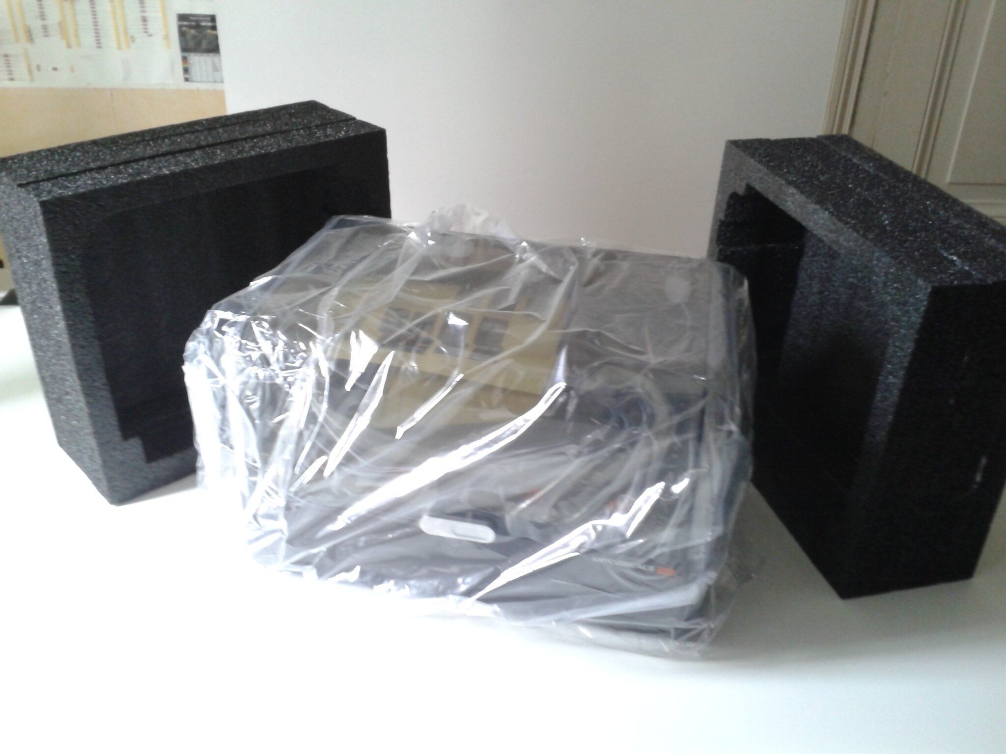

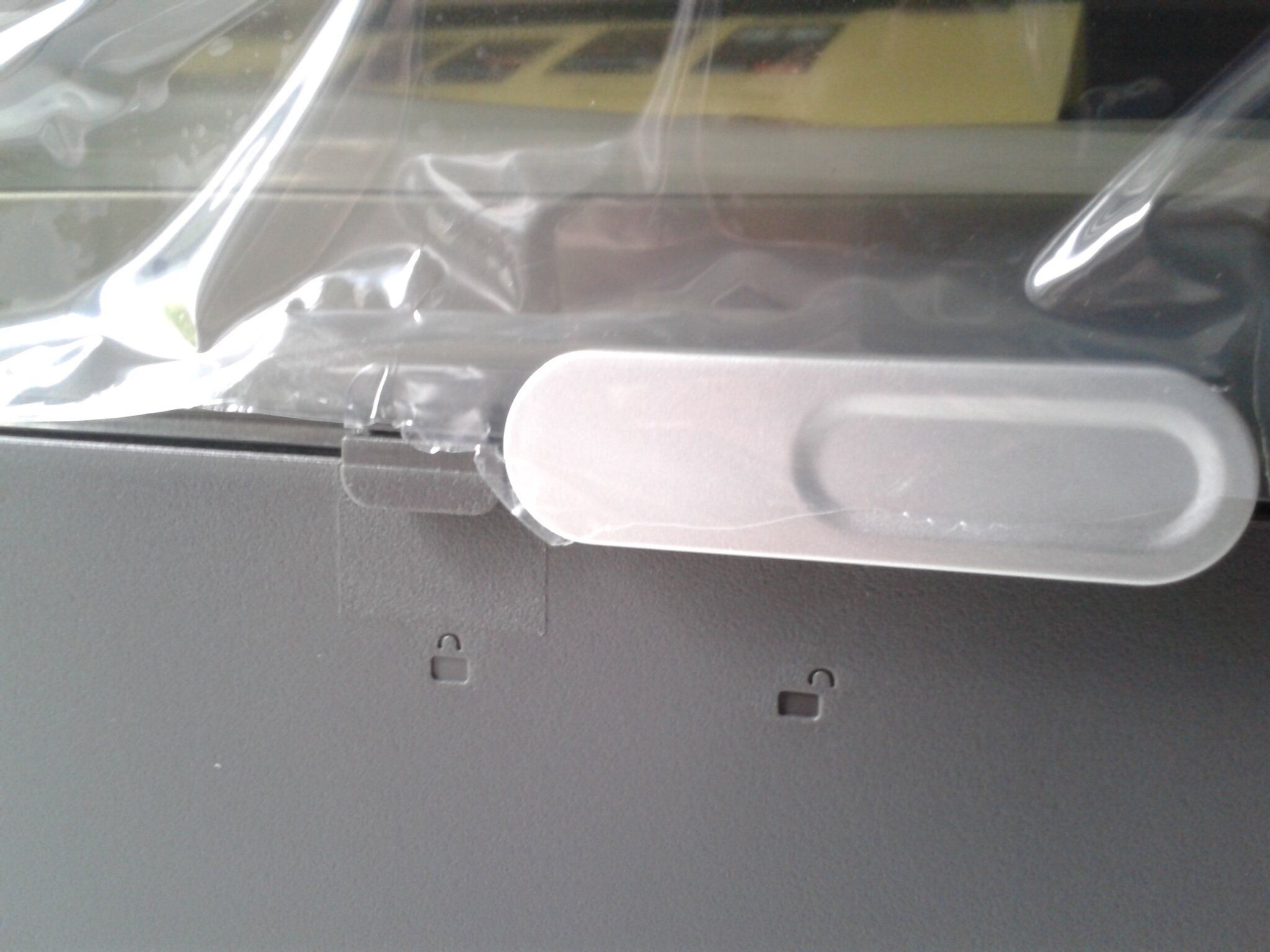

Déballage de l'ACE Pro seul fraichement reçu
IMG_20240824_161920_q85_.thumb.jpg.0f4bff50090523a6a38729909f787ff7.jpgIMG_20240824_162007_q85_.thumb.jpg.f4ed38b699675ccf272cd35805948151.jpgIMG_20240824_162025_q85_.thumb.jpg.9bc99ed6a33769e2d202633d845aa334.jpgIMG_20240824_162124_q85_.thumb.jpg.0c28e6d2715c097f117fcca480a4bc96.jpgIMG_20240824_162314_q85_.thumb.jpg.ba19b8f602bbeb673c9ed01bc06f7cf8.jpgIMG_20240824_162327_q85_.thumb.jpg.a3ef77b502b00e27d8dadca8fa401005.jpgIMG_20240824_162338_q85_.thumb.jpg.67f7bff2bea38944d3943e9980f4c500.jpgIMG_20240824_162353_q85_.thumb.jpg.40407efe33eaca54b2a8d24ede4f0706.jpgIMG_20240824_162521_q85_.thumb.jpg.fdfdc9078b3514ea082d2e5f501a5ded.jpgIMG_20240824_162529_q85_.thumb.jpg.b0070e06567461137ded869e3c41db2a.jpgIMG_20240824_162550_q85_.thumb.jpg.8d6e85b9a94f74b1686bd4fdfd37de28.jpgIMG_20240824_162740_q85_.thumb.jpg.e5fb889e947fe1bf4f111f1663cac914.jpgIMG_20240824_162821_q85_.thumb.jpg.25effa4a71525381603e5652ed5e0039.jpgIMG_20240824_163052_q85_.thumb.jpg.dbf8f9562a4ed5b3034f3548f5d120ec.jpgIMG_20240824_163122_q85_.thumb.jpg.83aac703a4e9ac9828c16713cf608c11.jpg
Démontage
( le début, c'est comme sur https://wiki.anycubic.com/en/fdm-3d-printer/kobra-3-combo/ace-pro-mainboard-replacement-guide )
Arrière

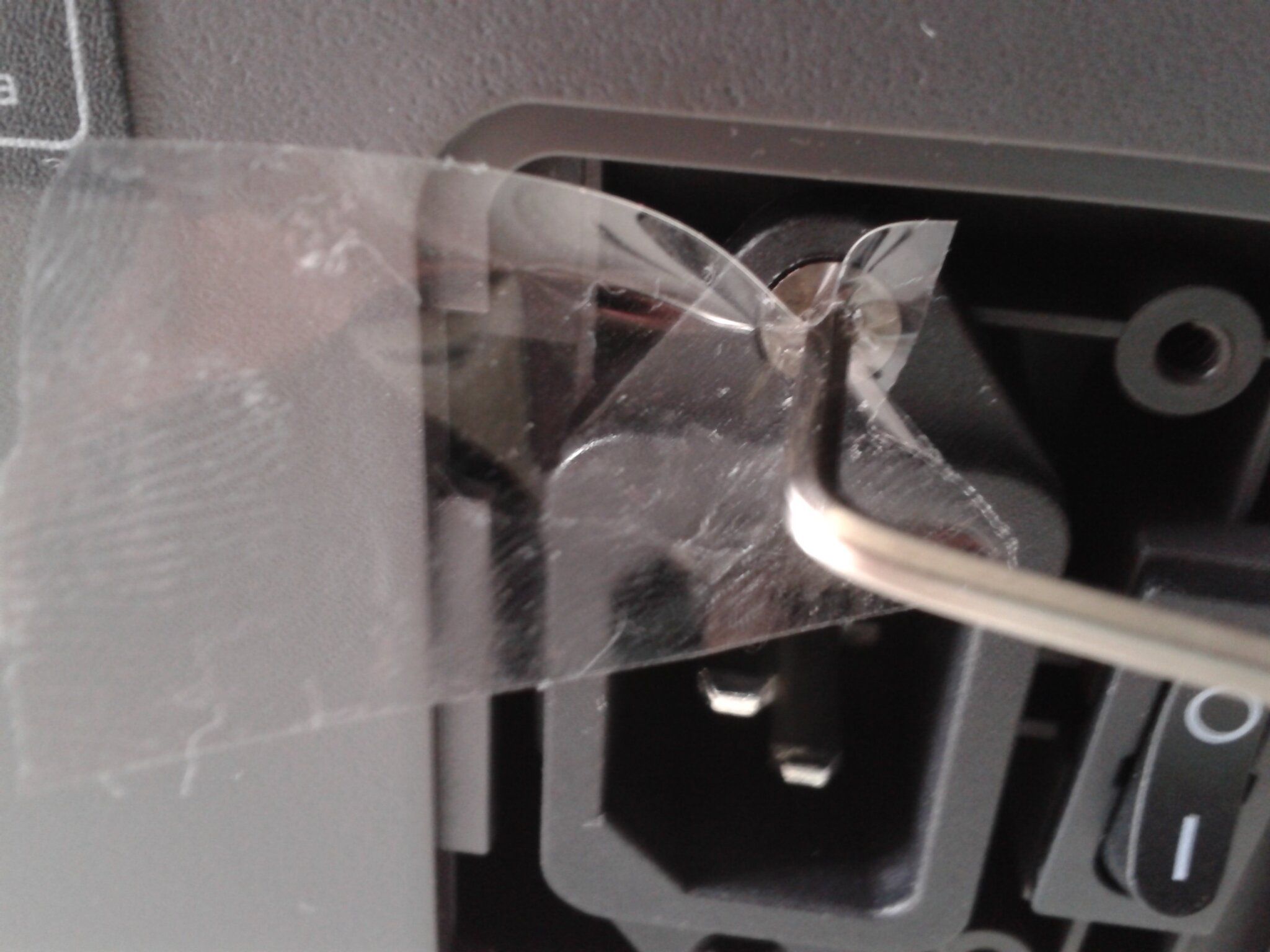

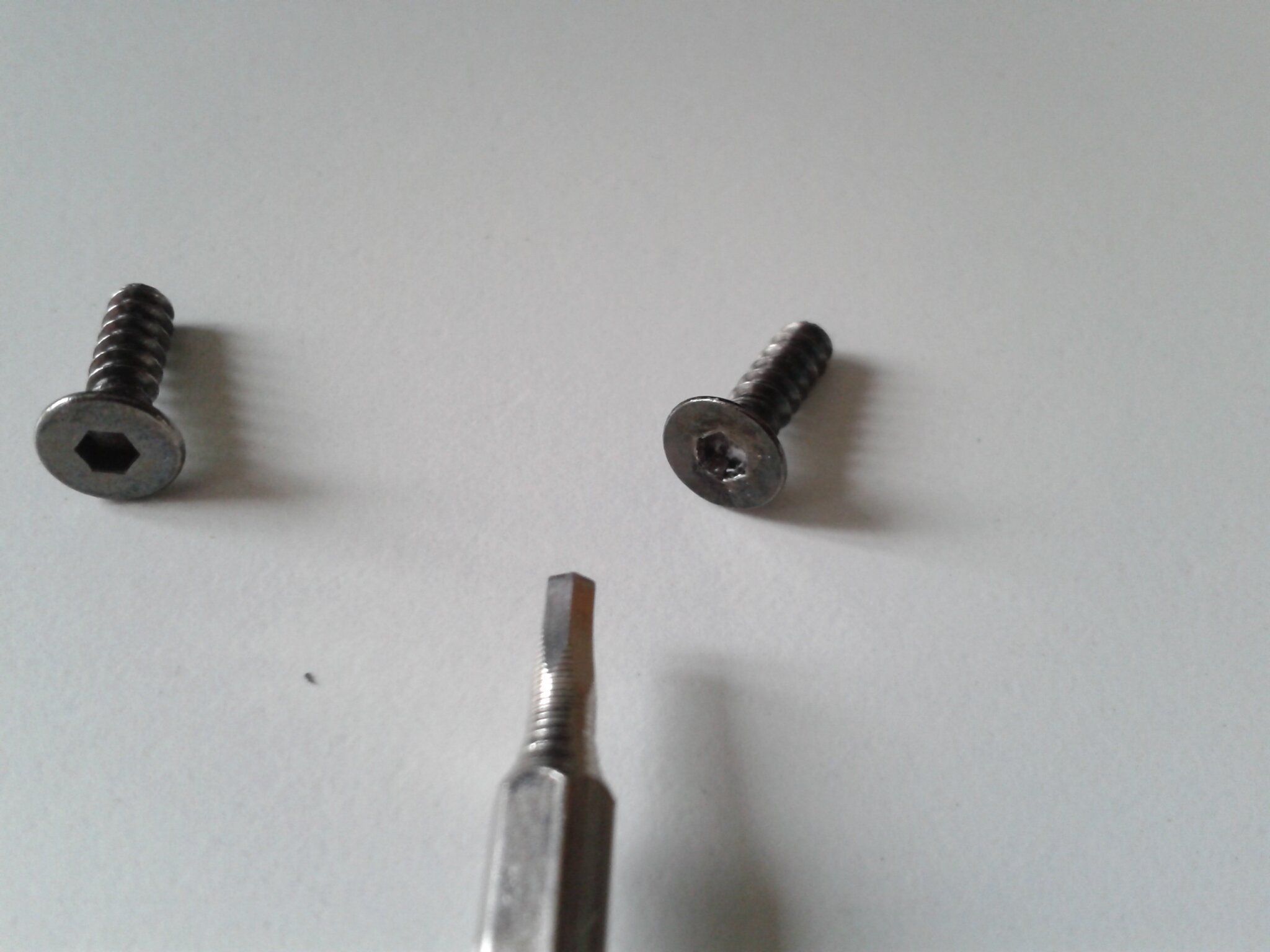

8 vis à enlever. (Une vis dont l'empreinte m'a bien fait galérer avant que je ne trouve un outil qui me permette de la dévisser.)
image.thumb.jpeg.451661ce0419a0c3203f601dae95d2be.jpegIMG_20240824_165124_q85_.thumb.jpg.6a69d1810b1e93493aad22c38569ff3c.jpgIMG_20240824_165318_q85_.thumb.jpg.1075e9800814072b80258498fb4e2a77.jpgIMG_20240824_165852_q85_.thumb.jpg.391f2e4cf257919fc5bac9ef19f6efd6.jpg
Dessous
6 vis à enlever (avec deux de cachées sous les patins/pieds), et il faut enlever le cache du "buffer".
IMG_20240824_164037_q85_.thumb.jpg.b38201333bb9b0171627fedc41b9087e.jpgIMG_20240824_164234_q85_.thumb.jpg.a8bddc0fb659296c08ef7500d8a71f82.jpgIMG_20240824_164339_q85_.thumb.jpg.7415b8e546ea4b319931ccd68462f7a7.jpg

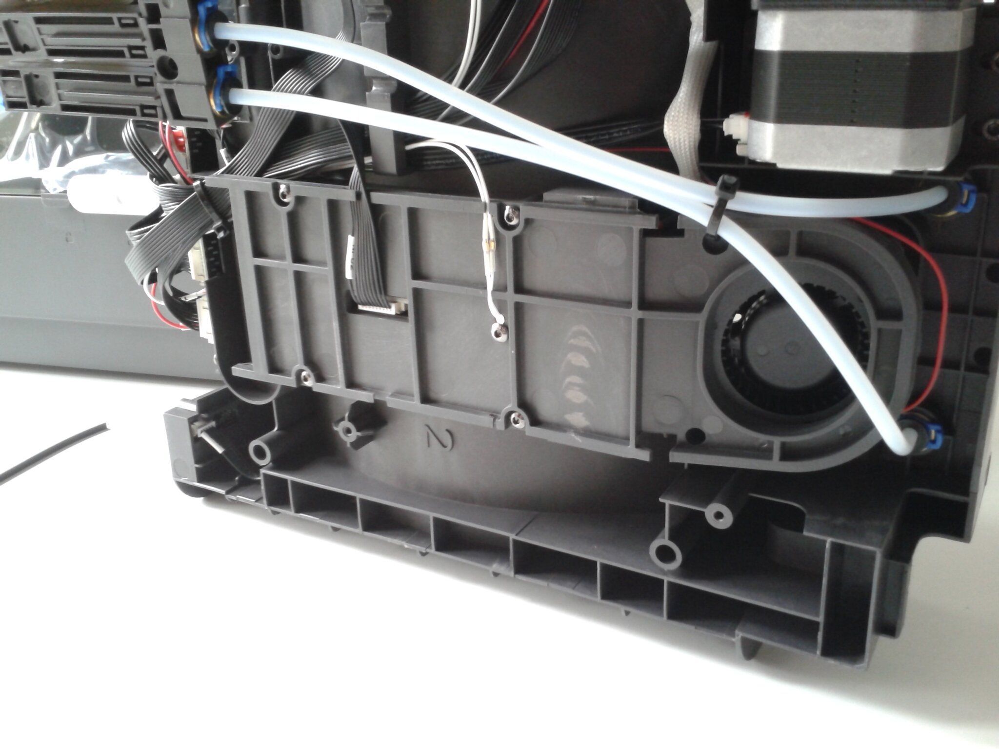

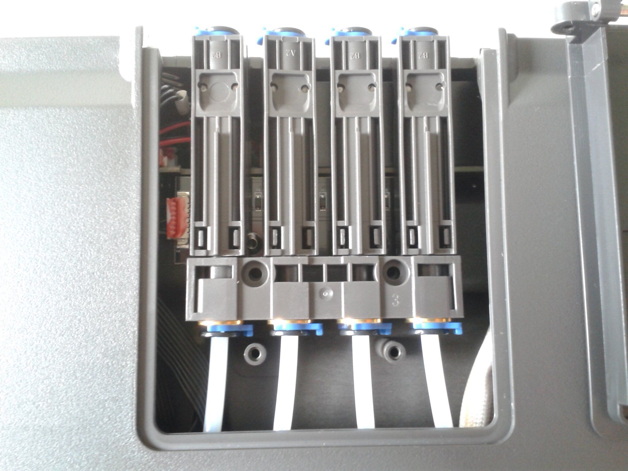

Les "pistons" du buffer et si on soulève les "pistons" du buffer
IMG_20240824_164351_q85_.thumb.jpg.2b42fa503318212e8a678868f4dc187b.jpgIMG_20240824_164426_q85_.thumb.jpg.52c5beb9a9e9ce46c84f42cee834c7c3.jpg
Intérieur ACE
deux vis à enlever
IMG_20240824_164549_q85_.thumb.jpg.d341efd160e37d3556dcd5745666c700.jpg (à faire de chaque côté) IMG_20240824_164759_q85_.thumb.jpg.804615f97ec6bc7a69ad278a17bfce4b.jpg
pour enlever les deux caches triangulaires de chaque côté maintenu par ses vis.
Deux autre vis à enlever
IMG_20240824_164712_q85_.thumb.jpg.a46d80d9b679563c9d823e1ba583fdb2.jpg(à faire de chaque côté) IMG_20240824_164748_q85_.thumb.jpg.e16b27c2e07309a16194c792805f0816.jpg
pour déclipser le cache avant
IMG_20240824_170150_q85_.thumb.jpg.a0c78c84ac2997fea803b3f2fb59b508.jpg IMG_20240824_170231_q85_.thumb.jpg.d1bda6bdeb8eae0ad36082515d44e155.jpg

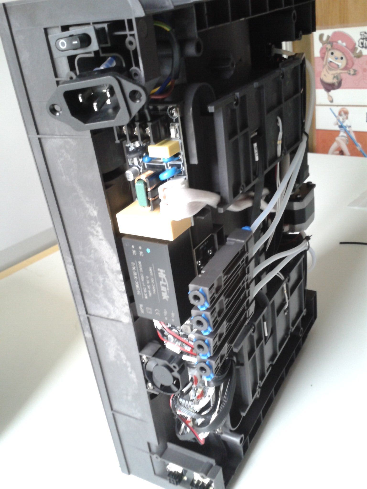

Vus d'ensemble à cette étape
Ce qui permet, si on bascule l'ensemble, et que l'on ressort/abaisse un peu la prise secteur et bouton marche/arrêt, d'arriver, en le tirant/basculant, à sortir la partie intérieure (jeu d'emboitement plutôt juste entre la partie intérieur et extérieur, il faut trouver le bon basculement de la partie intérieur à effectuer voir même légèrement forcer... ).
image.thumb.jpeg.51553d4ba34827552cd9e26b5a7b9b0d.jpegIMG_20240824_170548_q85_.thumb.jpg.60cb8f00c57f163411be611c9c8a03c5.jpgIMG_20240824_170801_q85_.thumb.jpg.2172adc35ac8296e67efaddeeec69597.jpgimage.thumb.jpeg.eeef3b9375e969d13093bc75be8b68da.jpeg

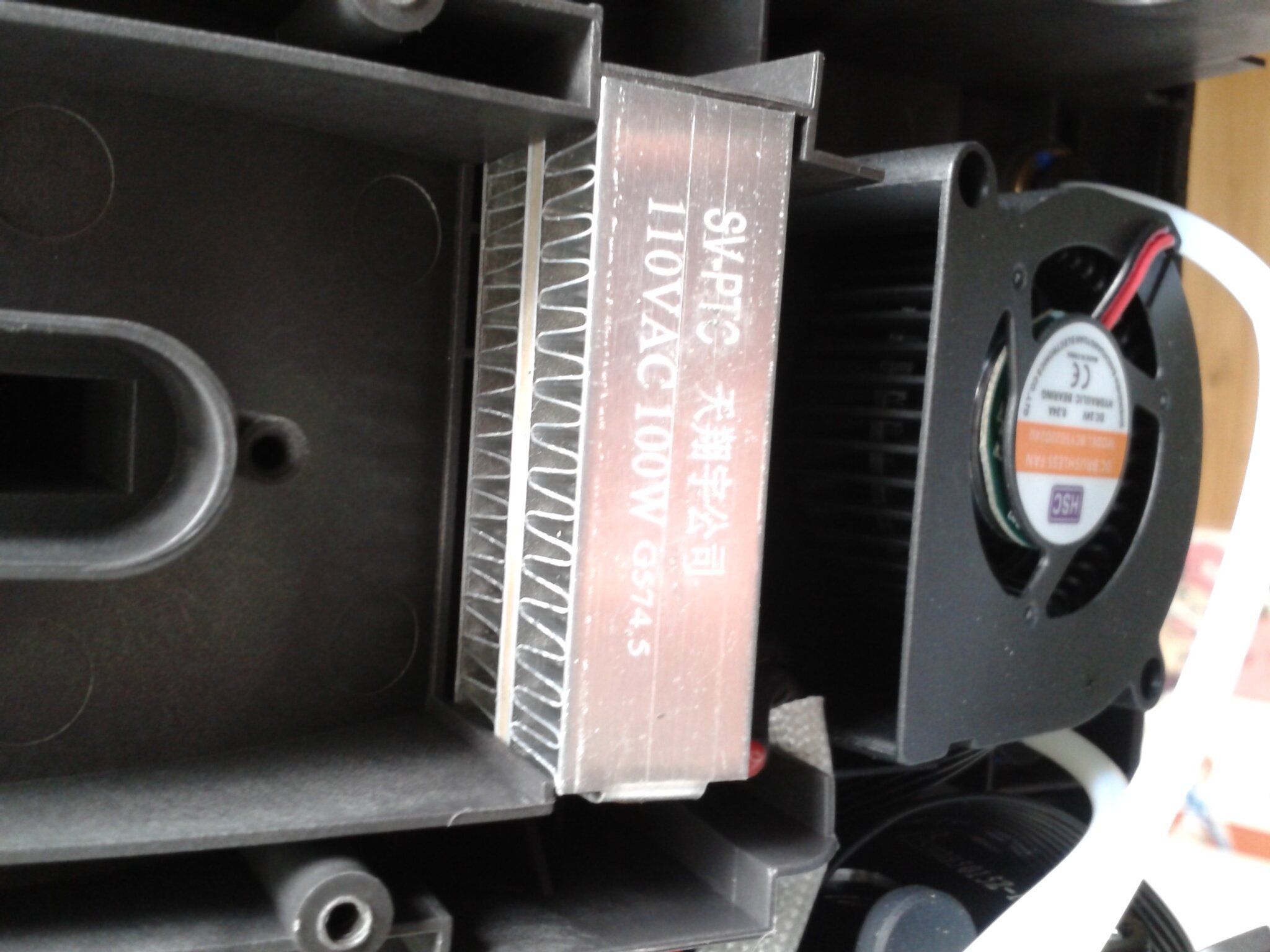

De là si on enlève quatre vis de maintien d'un des caches sur le passage du flux d'air d'un des ventilateurs turbine.
IMG_20240824_172007_q85_.thumb.jpg.61fe5fdd86cd89efc94ab5c819bff425.jpgimage.thumb.jpeg.1cf21fd0632e929bd04669f2e5807ca9.jpeg
IMG_20240824_172053_q85_.thumb.jpg.d5b63cf3f37501f0c2d41fd8513c6d4d.jpgIMG_20240824_172122_q85_.thumb.jpg.375500a8d0b64dc476216158afc95774.jpgIMG_20240824_172019_q85_.thumb.jpg.430df321b1d3724f6f90247fbed0f290.jpgIMG_20240824_172028_q85_.thumb.jpg.4499db35f7856f6547e7823d16a45e5f.jpg
Pour le radiateur, il me semble lire
"SV-PTC", 5 idéogrammes que je ne sais pas déchiffrer.
"110VAC 100W" et sur la même ligne en plus petit "G574.5"
Je n'ai pas démonté le cache pour regarder le second système de ventilation et chauffage, car sûrement le même.

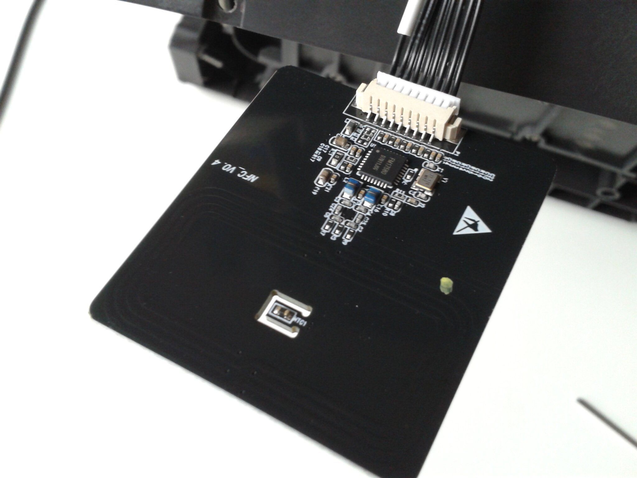

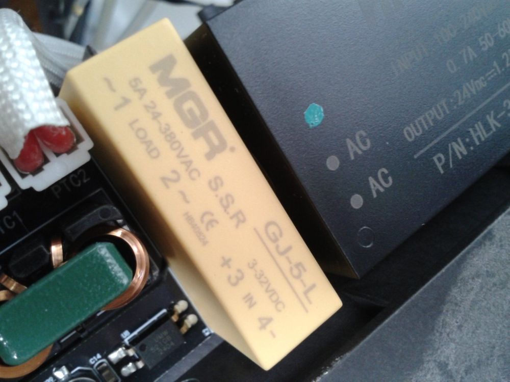

En bonus une photo d'un des lecteurs NFC que j'ai eu besoins de sortir afin de mieux basculer le cache pour mieux voir le reste.
Cache en place image.thumb.jpeg.48ffc27786a65485b685967ca16d6976.jpeg . Cache retiré, lecteur NFC sortie image.thumb.jpeg.3bfe310171186b42a93e8a5e7b166dbc.jpeg.
Voilà, j'ai pris quelques photos en plus, histoire de…
IMG_20240824_170847_q85_.thumb.jpg.ae59de42a845f06988d57b9f11aef394.jpgIMG_20240824_170921_q85_.thumb.jpg.4ab38b28bde403b24eba7ab860969f32.jpgIMG_20240824_172226_q85_.thumb.jpg.a7df1ee16b6713be6b3a40f33be43fec.jpgIMG_20240824_172257_q85_.thumb.jpg.158f1ff6d8c4db0e9c08f559f7e55603.jpg
IMG_20240824_170957_q85_.thumb.jpg.789a355c8340643160571ae3352b4cb2.jpgIMG_20240824_171018_q85_.thumb.jpg.98811b67fab2b37dcc34ca515430f248.jpgIMG_20240824_171028_q85_.thumb.jpg.8603349ab8ae073bc0fa3997c3d76def.jpgIMG_20240824_172203_q85_.thumb.jpg.b38cf6e308773d44f5346a80d74ccf80.jpg
, et maintenant, j'ai juste à tout remonter… avant d'oublier quoi va où et comment 🙂
