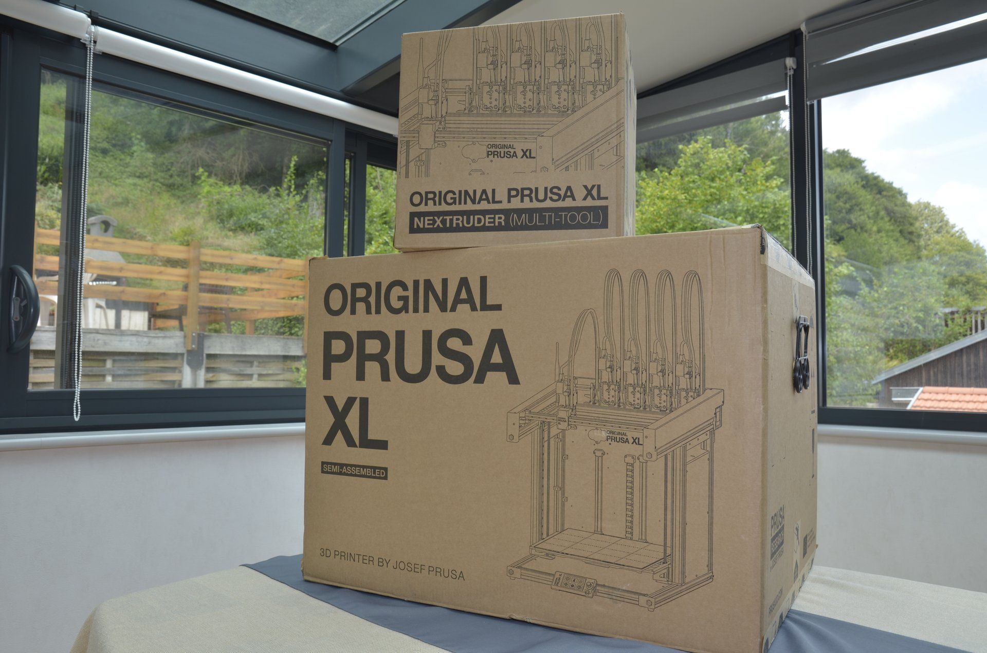

La Prusa XL en version cinq têtes (que j'abrègerai 5T par la suite) est livrée en deux cartons. Le principal contient toute la machine avec deux têtes, les trois têtes restantes sont dans le second carton plus petit. Il vaut mieux être deux pour déplacer le gros et même pour le vider de son contenu, j'ai réquisitionné ma moitié qui a transpiré tout autant que moi. 😅
Je vous le dis tout de suite, je n'attaquerai l'assemblage que demain. Pour le moment je me suis contenté d'inspecter le contenu que je vous montrerai plus en détails le moment venu.
J'avais remarqué dès la livraison qu'une des deux poignées en plastique qui ornent deux côtés du carton principal était cassée. Chose semble-t-il tout à fait courante si je me réfère aux retours de nombreux utilisateurs. Rien d'étonnant avec un carton de 35kg ! Si l'on tire dessus latéralement pour le sortir du camion, ça casse net. Cela a même donné des idées à certains, qui ont modélisé la poignée pour pouvoir la ré-imprimer. 🤭 Rien de grave en soi, le carton est en excellent état et ne semble pas avoir souffert de choc.

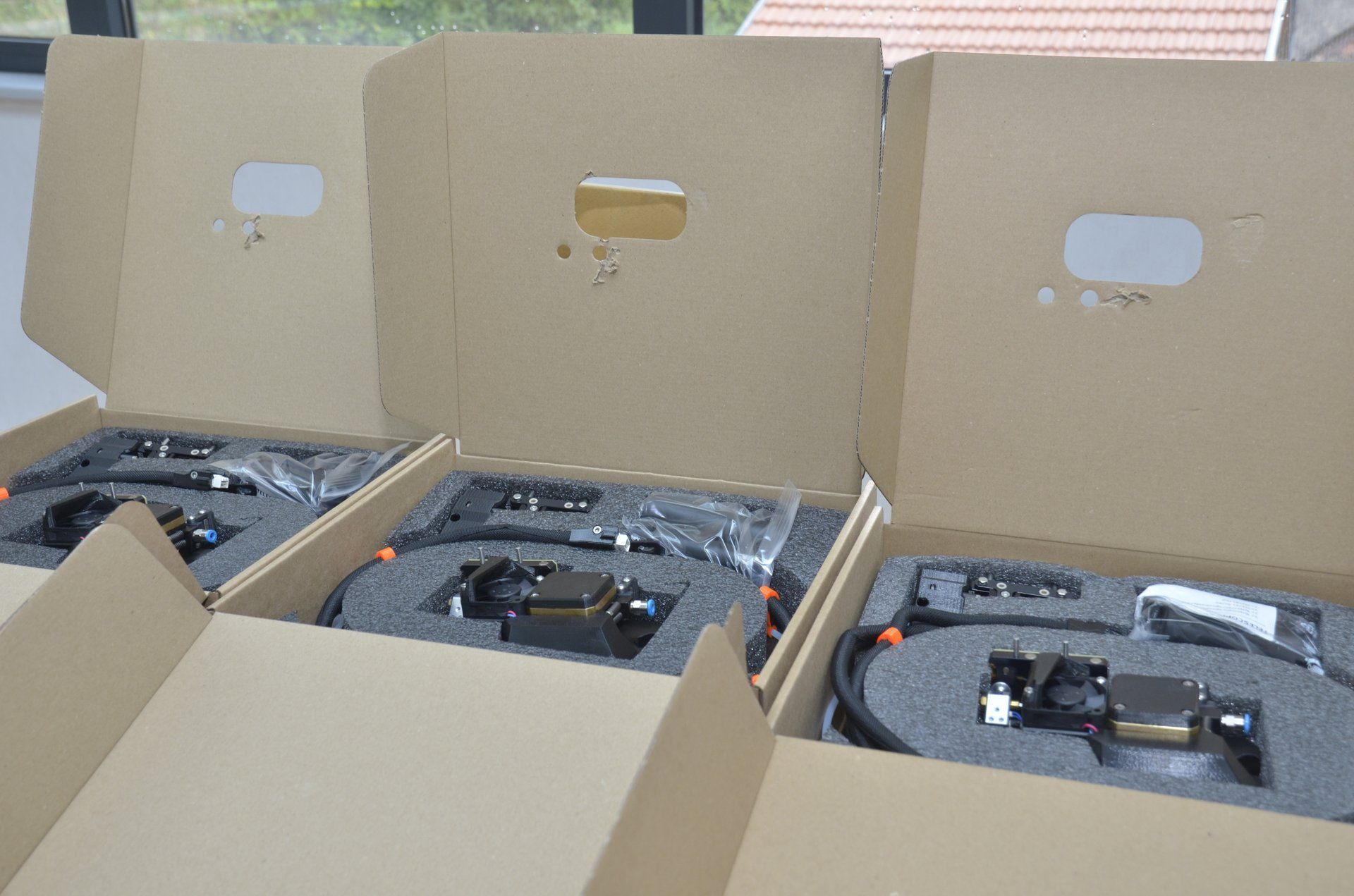

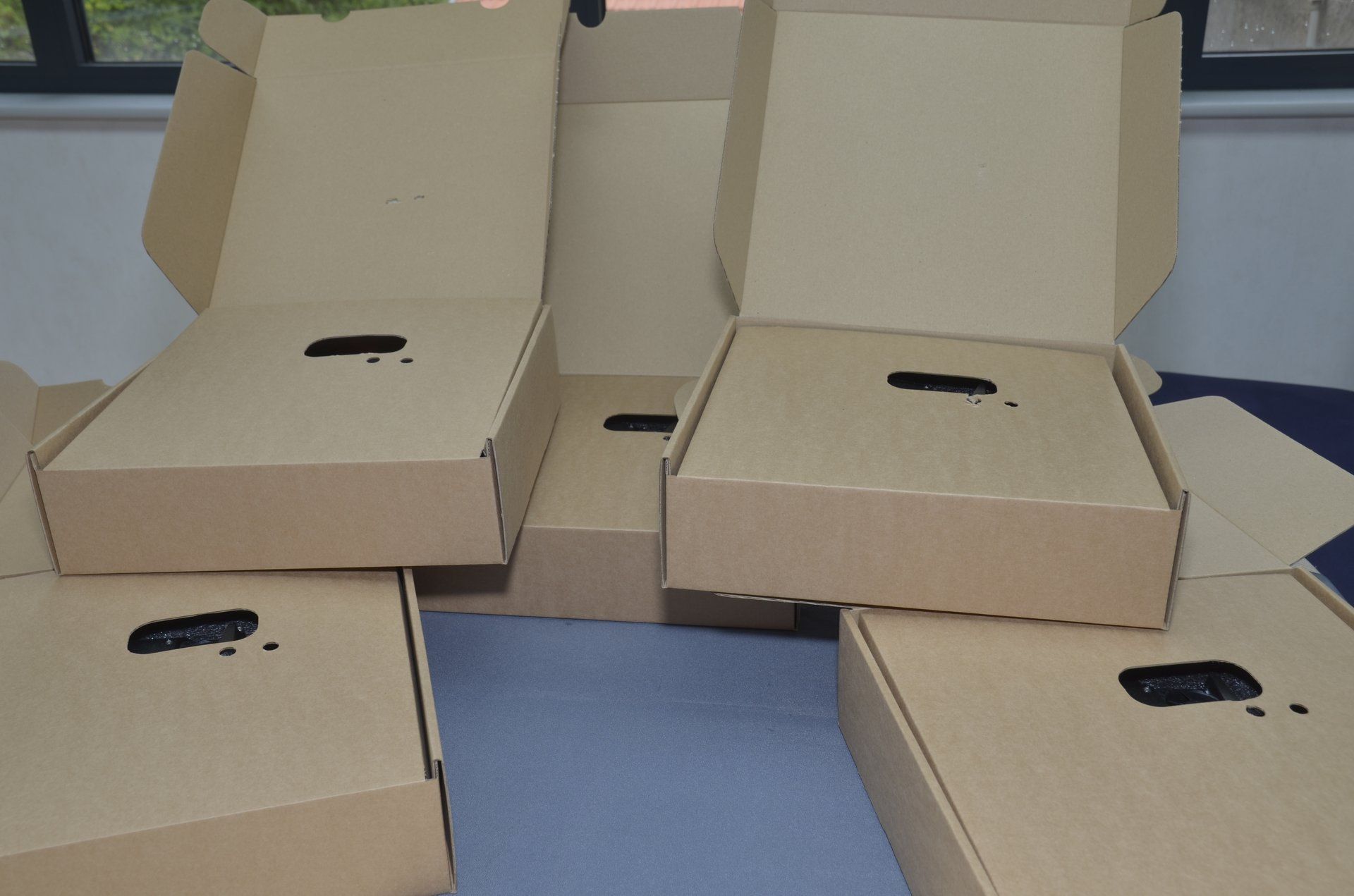

Je commence par ouvrir le petit carton, composé de trois sous-cartons, rien à signaler.
Ensuite j'ouvre le gros carton, et je m'attend à un emballage tout aussi impeccable, bien condensé et bien calé. Et bien j'ai été surpris !
Il y a un petit vide sur le dessus, quelque chose comme 2-3cm entre les sous-cartons et le couvercle du gros carton. On aperçoit au fond, l'emplacement réservé pour une boite de Haribo remplacée par un paquet mou, laissant le trou béant, alors que ce meme carton contient plein de petits sachets d'éléments individuels. Mais ils sont restés en place, laissant penser que le colis est resté à l'endroit durant le transport.
Je remarque immédiatement qu'un des sous-cartons est percé par un des composants. Il s'agit d'un carton contenant une des têtes et la partie qui dépasse est un téton en métal. Lorsque je l'ouvre je remarque qu'il y a normalement deux trous prévus pour caler ces tétons (là encore du vide sous le couvercle), mais aucun des cinq cartons n'est aligné, et plusieurs présentent des marques de déchirure :
C'est encore pire en dessous :
D'une manière générale, il y a du jeu un peu partout dans les emballages. Mais a priori aucune casse, que du carton. J'avoue que cette Prusa XL 5T ne démarre pas sous les meilleures auspices. J'espère ne pas trouver d'autres surprises demain lorsque j'attaquerai son montage !

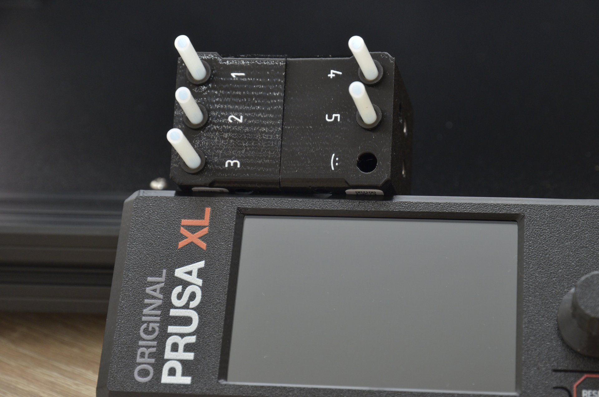

Les deux mon capitaine. En fait j'en ai aucune idée, je n'ai pas connaissance d'une utilisation de cet emplacement. Je pense que c'est un dans souci de rationalisation => Les pièces sont identiques, seul le marquage change. Ou alors c'est pour préparer une future 6ème tête, ou un reliquat suite à l'abandon de cette possibilité ?
Capturedcran2024-08-11151555.jpg.76f11a434b3c6d28b258f0639ffc6d1b.jpg Capturedcran2024-08-11151616.thumb.jpg.244f9982e61462666136592d1ab68cac.jpg
Après on sait tous que Prusa aime bien les joke et les Easter eggs.

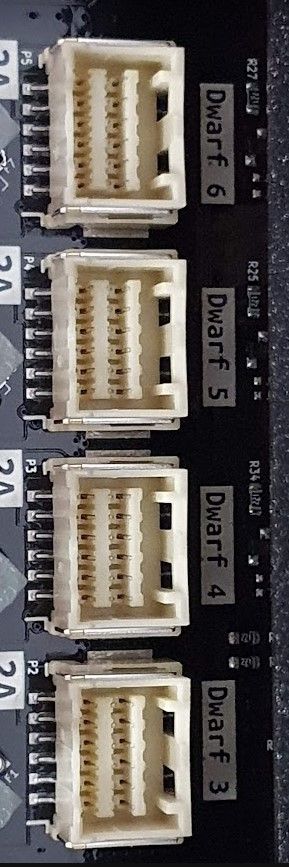

Par exemple, à quoi peut bien servir ce connecteur ?

il y a 2 minutes, Kachidoki a dit :
Facile, c'est pour la 7ème tête qui permet de faire une raclette express pendant que ça imprime 😄
oui je sors -> (mais pas pour manger une raclette, il faut trop chaud)

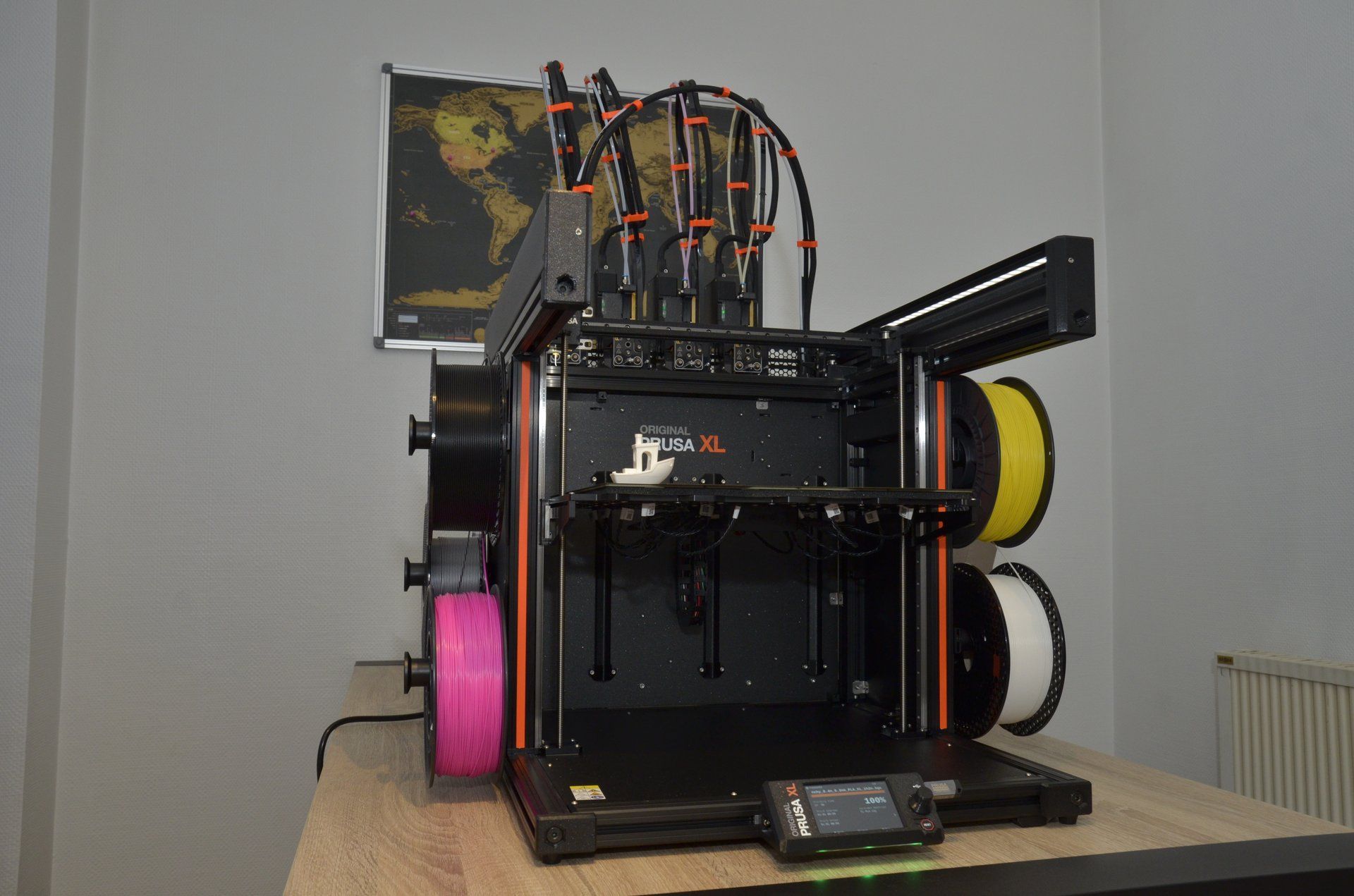

Hello,
Allez j’ai quelques minutes pour vous faire un petit récap du montage. Ça va être un peu long car j’ai du retard et beaucoup de choses à dire. Je ne vais pas faire le classique photo-reportage des étapes de montage, cette machine est sortie il y a assez longtemps et en plus du manuel de montage détaillé, on trouve facilement des vidéos complètes du montage en temps réel.
Il s’agit du modèle semi-assemblé. Ce qui ne veut pas dire qu’il n’y a plus qu’à visser trois morceaux ensemble et commencer à imprimer 20 minutes après, loin de là !
J’ai étalé le montage sur deux après-midi, du déballage à la première impression en passant par les calibrations, c’est donc faisable en une journée sans se presser.
Le montage commence par la base du châssis sur lequel il faut fixer les profilés alu. On sent bien qu’on est dans un autre monde mécaniquement. Les pièces sont d’une qualité terrible, avec plein d’éléments usinés, rectifiés, anodisés. La précision est juste incroyable, les assemblages sont fermes et étudiés pour être le plus rigide possible. D’ailleurs il n’y a pas de jeu du tout, simplement parce que les profilés qui s’emboîtent doivent rentrer en force (un jeu de -0.2mm, oui oui, moins zéro deux millimètres). C’est à dire qu’il y a une sorte de tenon qui doit mordre dans le métal au fur et à mesure que l’on serre la vis, aidé par l’outil de mesure du couple de serrage.
Ensuite on vient monter l’écran LCD. Il s’agit du même écran que la MK4 (celui qui m’avait fait quelques frayeurs lors du test de la MK4). Il faut faire passer un fil de terre ainsi que la nappe de l’écran par l’intérieur de la rainure des profilés, sur tout le pourtour du châssis depuis l'avant bas jusqu'à l'arrière haut. Oui les câbles sont très longs. Ce n’est qu’une fois arrivé à la carte mère que je me rend compte que j’ai pris un peu trop de mou au début et que le fil de terre est trop court… Allez hop on démonte et on recommence… Heureusement ça va beaucoup plus vite lorsqu’on l’a fait une fois.
Puis vient la pose du le fameux assemblage CoreXY, puis des rails Z, puis le panneau arrière (avec l'électronique et les trois alimentations pour la version 5T), puis le plateau chauffant (ou plutôt le multi-plateau). Jusque là tout va bien, on suit les étapes tranquillement et méthodiquement et ça roule. Pro-tip : il est très pratique de bloquer les patins des rails Z à mi-hauteur le temps du montage, pour éviter d’avoir les supports du bed dans le chemin lors du serrage des vis.
Et enfin les Nextruder. On commence par fixer les docks d’amarrage. Et bien c’est clairement l’étape noire du montage. On est censé serrer les docks de la même manière que les profilés, c’est à dire en mordant le métal. Le manuel précise qu’il faut serrer TRES FORT et que ça ne doit pas bouger d’un poil, il y a même une vidéo qui montre comment ça doit être rigide. Le problème c’est que pour la structure du châssis c’était des vis M4 avec une clé six pans longue et on était assisté par un outil de mesure du couple. Là il s’agit de vis M3 (clé six pans standard) et par dessus ça on est censé serrer ça en utilisant la boule et donc nos doigts musclés sur le côté court. Le tout en passant à travers la grille en nid d’abeille à l’arrière. Les 47 commentaires de plainte ne sont pas de trop, au moins on sait tout de suite que ça va pas être de la tarte.
28a77a5ee8eb3e8c87b9c3649fe6a7a2_painted-800x600.jpeg e8ded754225f891a00e72f8f3b9bc3b0_painted.jpeg
Pour procéder au montage j’ai utilisé une clé longue avec un manche (comme un tourne-vis), ça suffit pour du M3 et bien sentir l’effort appliqué. Certains commentaires recommandent des clés avec une poignée en forme de T, mais clairement le filetage va foirer avant d’avoir senti quelque chose. J’ai passé un bon quart d’heure sur le premier dock, en serrant plus que de raison à mon goût, sans obtenir la rigidité souhaitée. Ce n’est qu’au deuxième que j’ai trouvé une (la?) technique. Je cherchais absolument à rester bien perpendiculaire lors du serrage, alors qu’en mettant le dock en butée sur le haut (donc de traviole), par effet de levier le bas mordait beaucoup plus facilement dans le métal au serrage de la vis M3. En prime on voit très bien le dock se mettre en place. Et là, c’est rigide à souhait sans serrer comme un malade. A partir de là, il faut moins d’une minute par dock pour terminer le montage. J’ai remonté le premier dock suivant la même technique, et j’ai obtenu la même rigidité que les autres. Cette étape mériterait vraiment d’être améliorée.
Après ça, on déroule le reste du manuel d’assemblage, et tout est fluide. Montage des accessoires, supports de bobine, antenne wifi etc... Attention c’est du micro-coax similaire à ceux qu’on trouve dans les ordinateurs portable, pour ceux qui n’en ont pas l’habitude c’est un peu technique à clipser car minuscule.
Vient enfin le moment tant attendu, la première mise sous tension. Mon modèle était pré-chargé avec la version 6.0.0 du firmware, mais la version 6.0.4 (dernière en date) était présente sur la clé USB. Le « wizard » de calibration vous prend par la main et détaille chaque étape, dévisser ici, resserrer là, attention à retirer les doigts avant la prochaine étape où la machine se mettra en mouvement, etc... La calibration des offsets sur les cinq têtes prend environ 14 minutes, mais est entièrement autonome. D’ailleurs c’est perturbant à un moment, car la machine vient palper son Z0 en touchant directement le bed chauffant, sans steel sheet puisqu’il nous a pas été demandé de le mettre à ce moment là. Mais c’est fait pour, les capteurs de force ayant été contrôlé au préalable.
Pour résumer, j’ai trouvé que le montage des éléments préassemblés était dans l’ensemble du niveau de qualité et de simplicité attendu pour une Prusa. Je l'ai trouvé plus dans l'esprit maker malgré tout, que le montage de la MK4 qui comportait plusieurs passages sensibles, tous préassemblés sur la XL. Petit bémol cependant sur la fixation des docks où on est un cran en dessous, avec risque de casse. Pour la calibration rien à redire, Prusa a effectué un travail remarquable de simplification, l’utilisateur n’a qu’à effectuer les actions demandées une par une. Désormais la machine est prête au service.

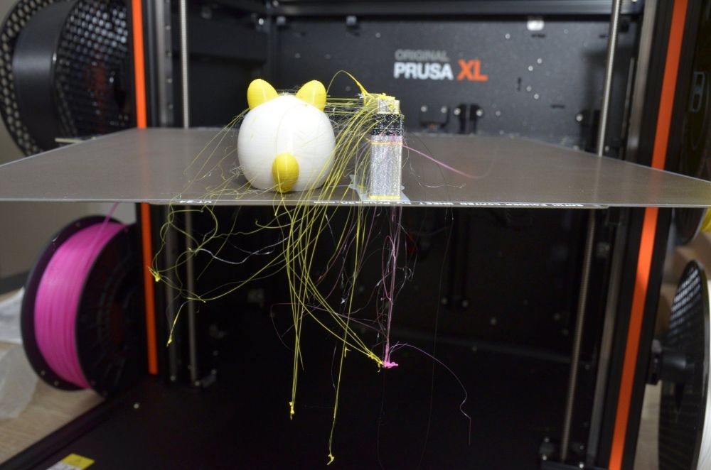

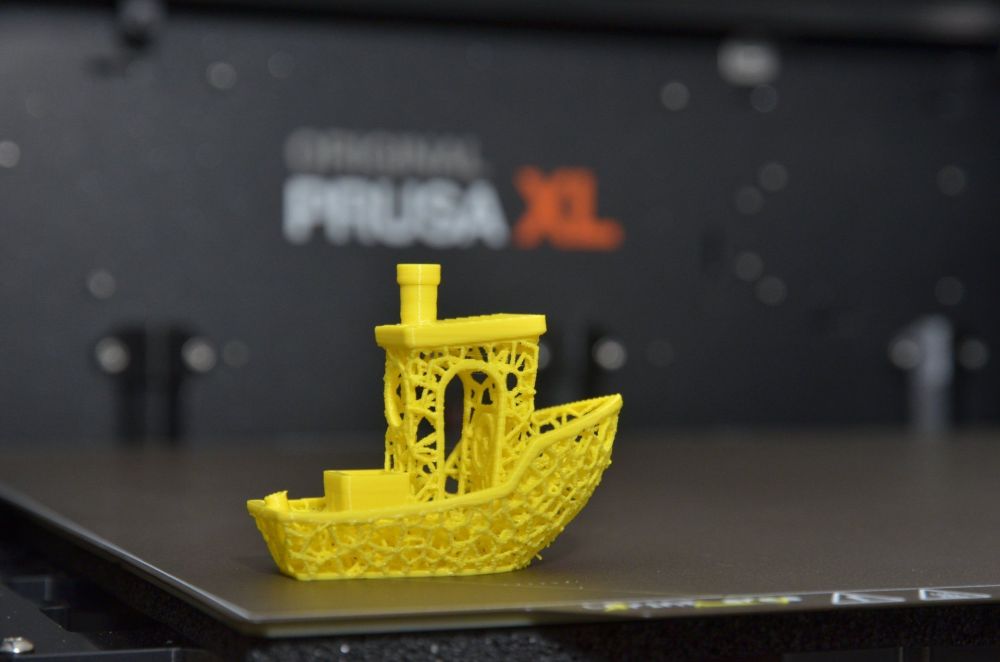

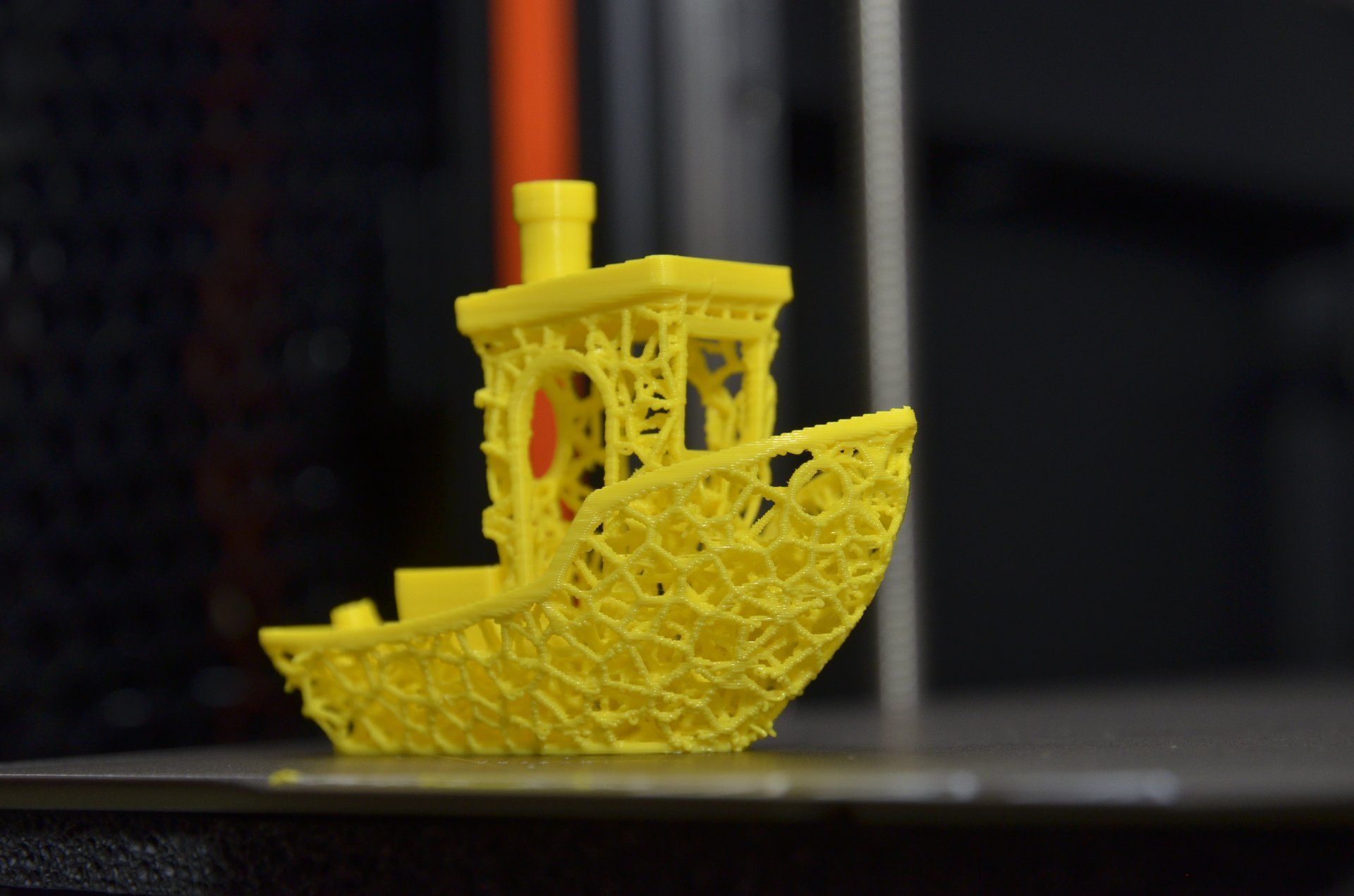

Suite des essais (nouveau post qui risque d'être fusionné mais c'était plus pratique pour moi).

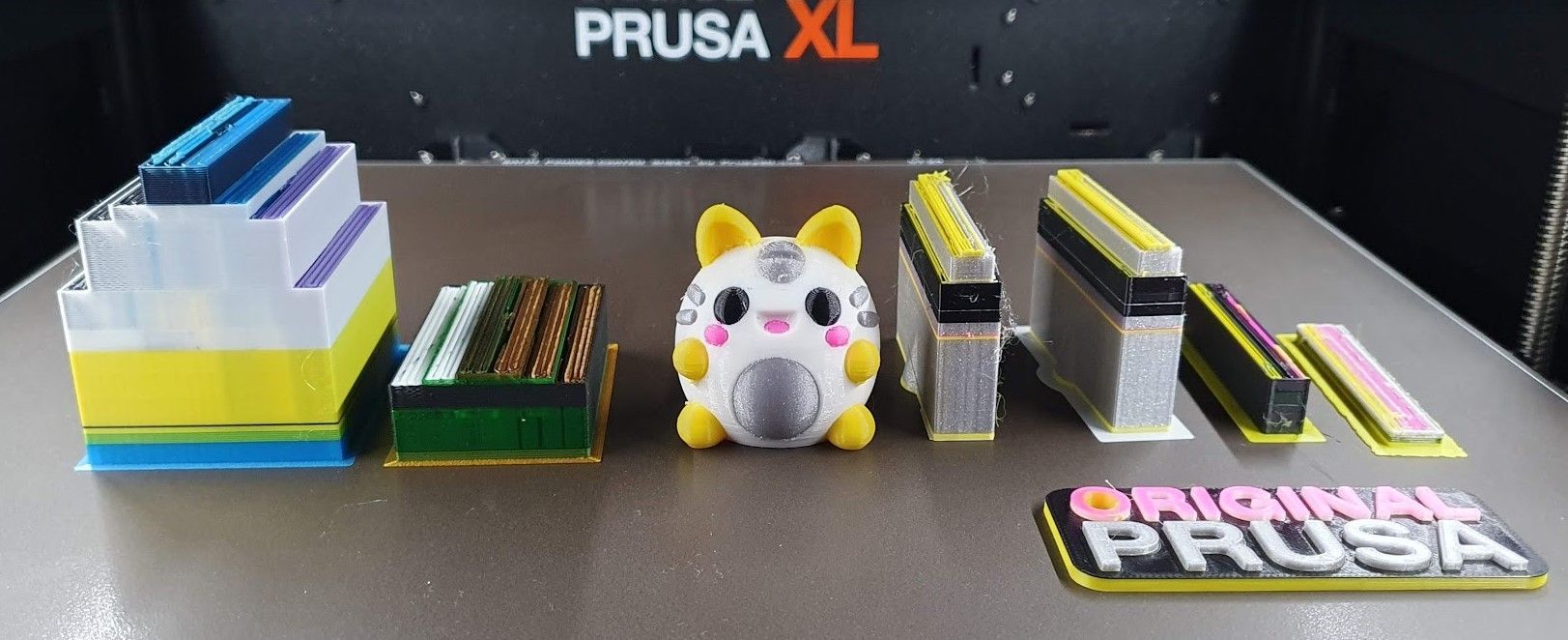

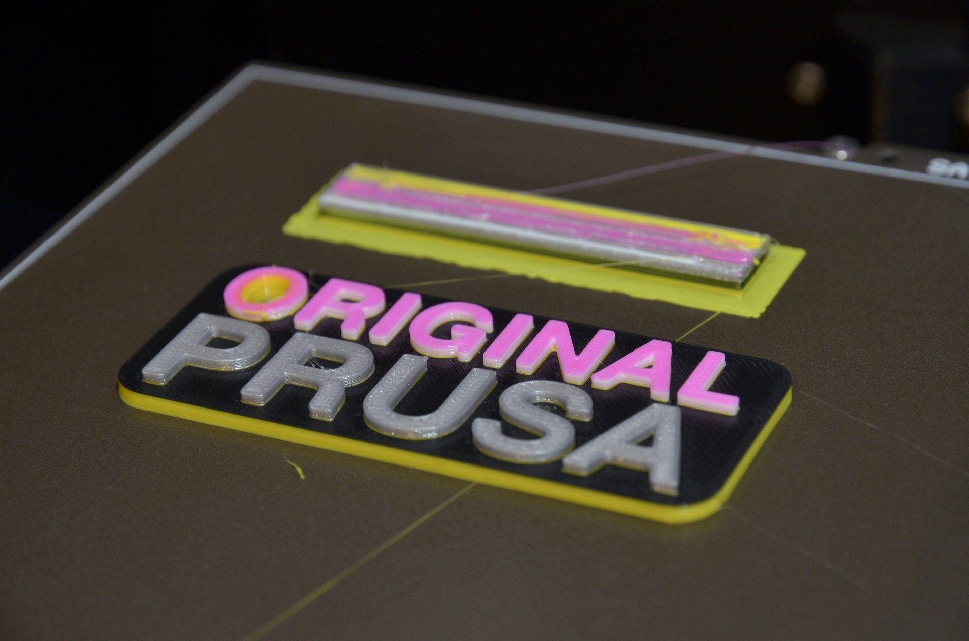

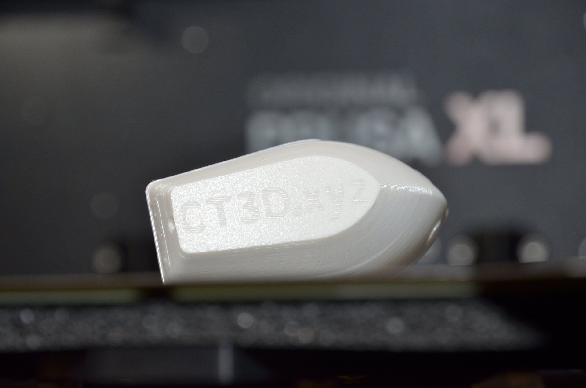

Première impression, celle que j'avais annoncé sur ce topic il y a deux jours. Forcément on démarre direct avec 5 couleurs.
_DSC3110.thumb.JPG.25cc6deee573c3bc0cf4b2fe03790772.JPG _DSC3114.thumb.JPG.7d9a47fc8755b5a7d7012731f550d4ee.JPG

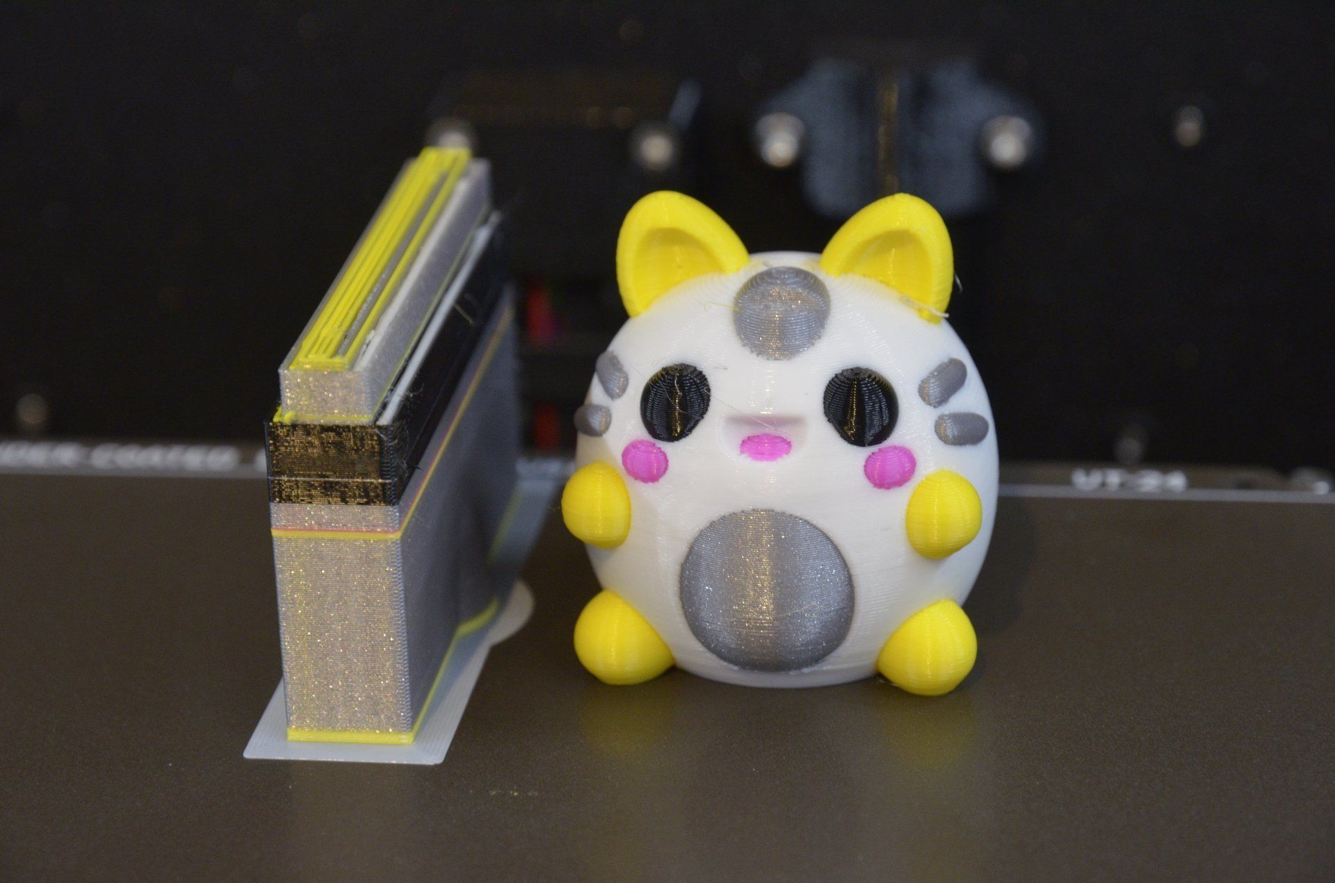

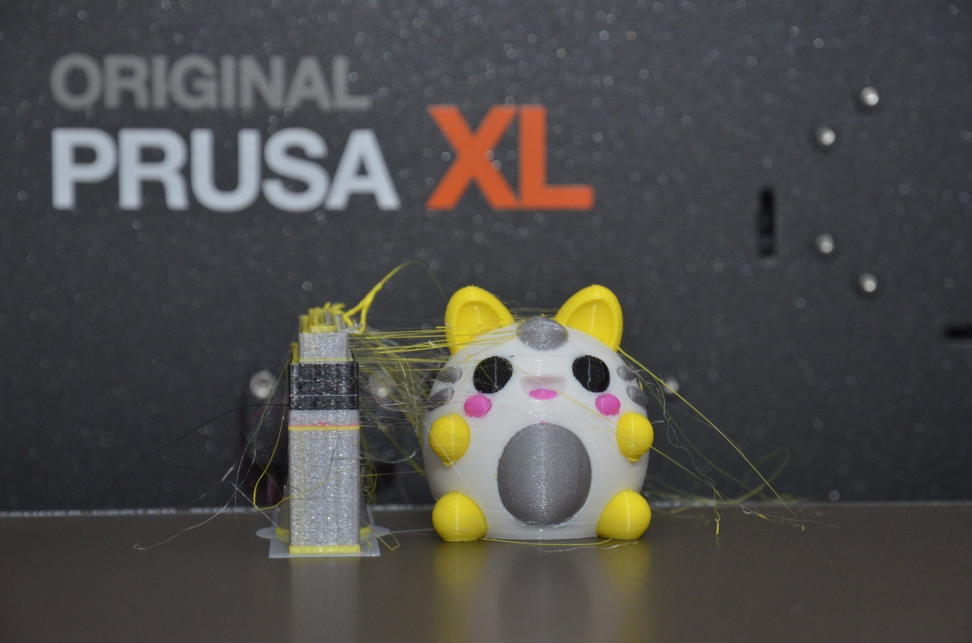

Oh My GOD! Mais c'est quoi ça ?! Je pensais ces problèmes réglés depuis les dernières updates de Prusa, buse de 0.4 et PrusaSlicer 2.7.x alpha/beta ?! Franchement à cet instant, l'effet wow des premières manipulations sur la machine s'évapore.
Bon je me dis, il n'y a l'air d'y avoir que le PLA Eco qui a un souci (jaune et le rose, Prusament pour le reste), il est peut-être humide. En plus en ce moment ça monte parfois à 75-80% d'humidité dans la pièce. Avant de tenter les grandes manœuvres, je fais un bête benchy sur une seule tête :
_DSC3116.thumb.JPG.7f4f82a9b743f213d51f1a54e0859ea9.JPG _DSC3120.thumb.JPG.f692c504052463334566f6f325f8ad29.JPG
C'est pas le plus beau benchy que j'ai vu, mais il n'y a pas de stringing. Je sais je n'ai pas testé avec le PLA Eco, mais au moment où j'ai lancé l'impression je ne l'avais pas encore incriminé.

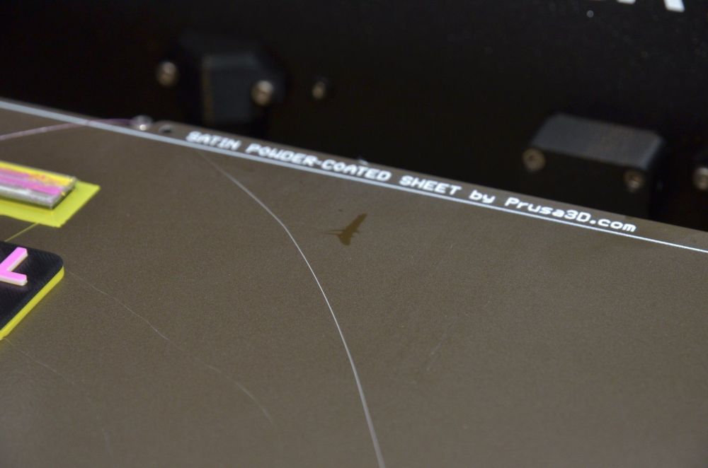

J'observe attentivement les phases de démarrage et je vois que ça bave pas mal, sur toutes les couleurs. Ca coule carrément des gouttes liquides sur le rose même. J'utilise le profil Prusament PLA, 230°C pour la première couche, 225°C pour les autres. Ca me semble bien trop élevée dans les conditions d'utilisations avec de long déplacements à vide lors des toolchange, mais ça passe bien pour une impression simple. J'ai fait quelques tours de stringing pour confirmer la chose, et j'ai même fait un benchy Voronoï avec le jaune à 200°C pour confirmer :
_DSC3145.thumb.JPG.932d1ee4a774f5ebd7920b0d79ba07cb.JPG _DSC3144.thumb.JPG.ca25df089d95a6c31c2cab5f6af9ea13.JPG
Je n'ai pas eu le temps d'affiner la recherche de température, mais je suis étonné que le profil par défaut provoque ce genre de choses, ils sont habituellement conservateurs. Donc le coupable semblant avoir été trouvé => trop chaud, je relance le premier print à l'arrache à 200°C :
Ouf !
J'ai ensuite testé un des G-Code préchargé sur la clé pour voir si le problème venait de mon tranchage :
Apparemment pas, ça filoche aussi. Est-ce que c'est dû à la température ambiante élevée ? Ou bien parce que j'ai installé les chaussettes silicone ? Mystère.

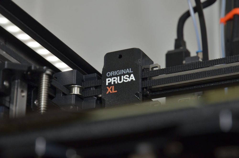

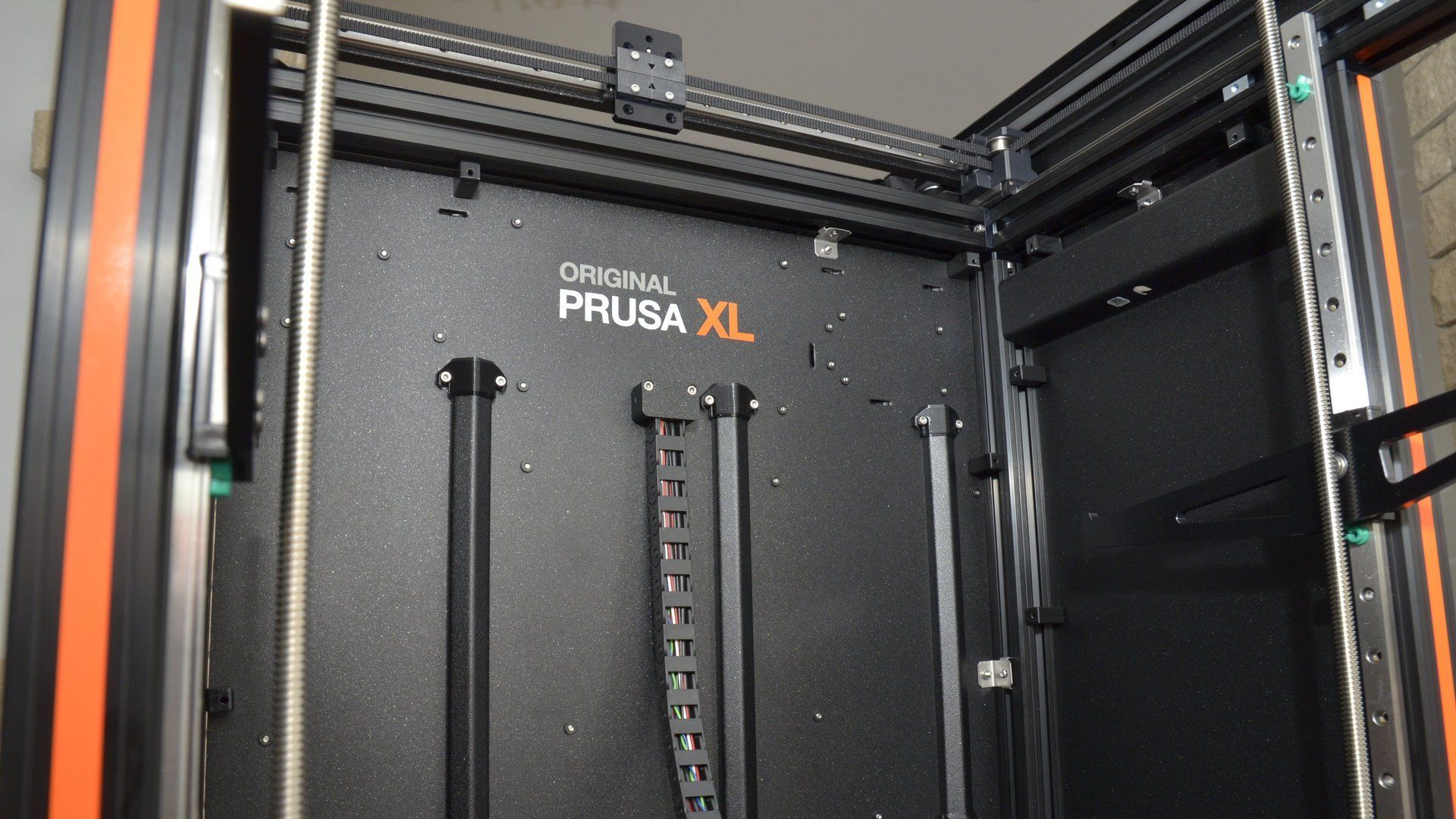

J'ai vu aussi quelque chose que j'avais déjà relevé sur les vidéos de démo de Prusa, il y a de l'huile qui coule du CoreXY sur le plateau :
En effet les rails sont très (trop ?) bien huilés :
En écrivant ce post, je m'aperçois qu'il y a une étape du manuel que je n'avais pas vue. Ca concerne le graissage des pins de centrage des têtes :
Je ne l'ai pas fait, et j'ai effectivement remarqué des empilements de couches un peu irrégulières. Je vais m'occuper de ça et voir la différence.

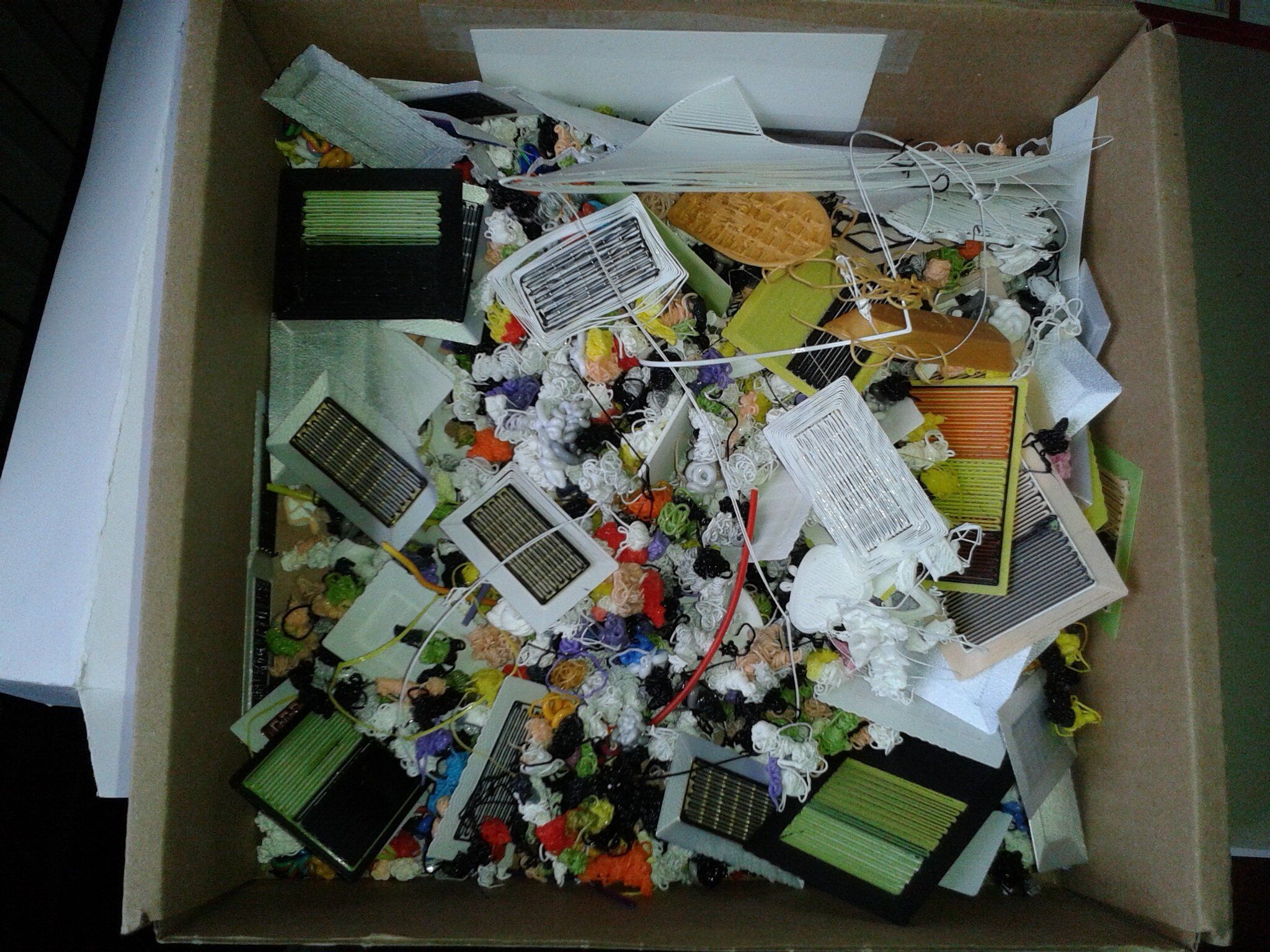

Sinon niveau déchets d'impression, il n'y a bien que la tour de purge ( et pas de multiples flushs en plus comme avec le système mono tête de la Kobra 3 )  ?
( Les déchets cumulés depuis que j'ai ma Kobra 3 dans une boite de bobine image.thumb.jpeg.de1cdff9c5a409d29ac39a0b5ff3b557.jpeg mais je prends bien garde à préférer des modèles multi couleur qui demande le moins de changement de filaments lors d'une impression… je n'ose imaginer avec le modèle que tu as fait. )

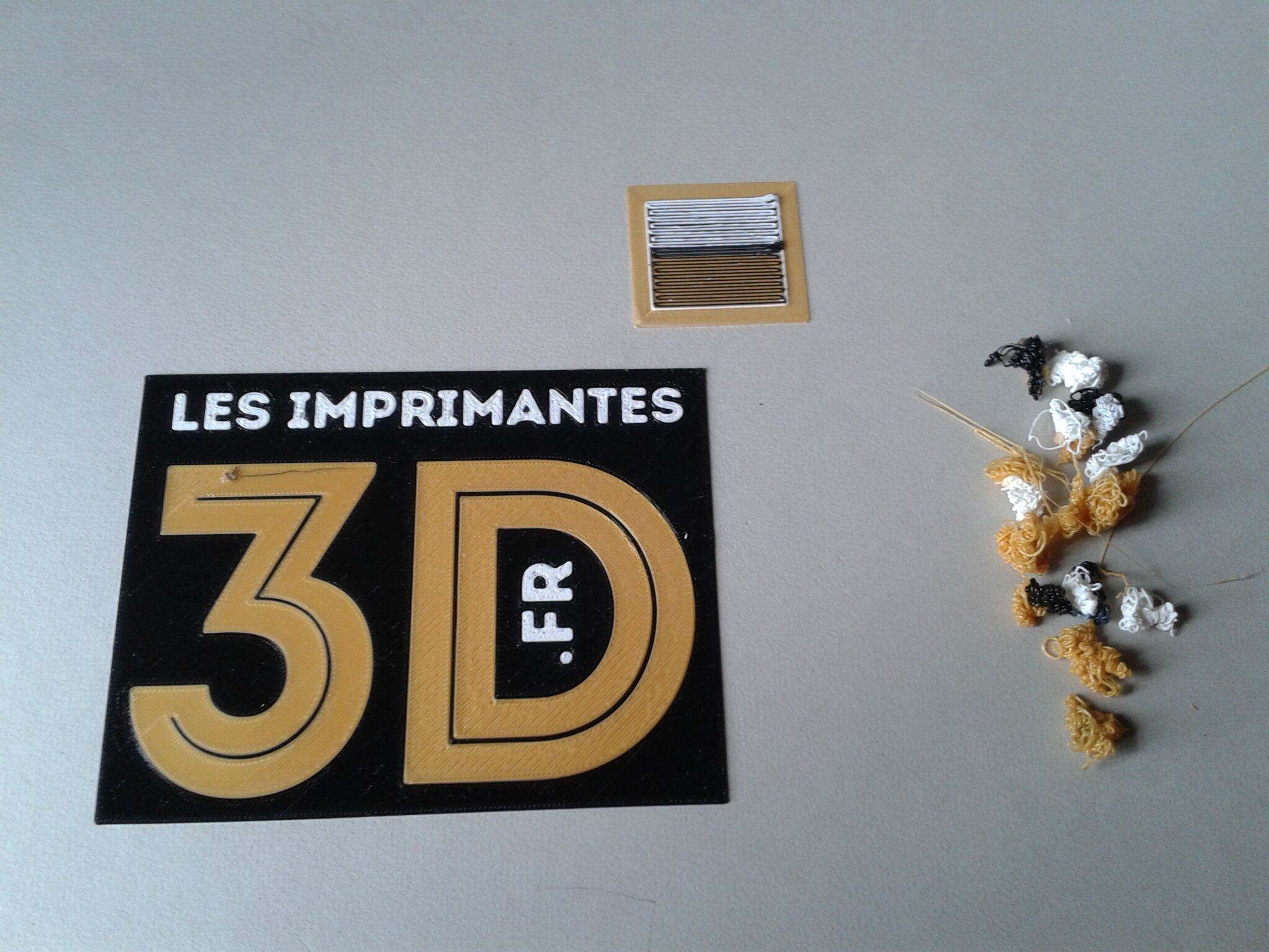

Oui, que la tour de remise en pression et rien d'autre. On peut aussi s'en passer mais sous certaines conditions.
A gauche sans, à droite avec. On remarque des petites bavures ici et là.
il y a 20 minutes, Savate a dit :
Mais pourquoi des tours de purge avec du multi-têtes ?
Ce n'est pas une purge à proprement parler. C'est une remise en pression, et accessoirement ça permet de capturer les petites crottes. Surtout si la tour est loin des docks, le voyage à vide peut-être long.
Pour bien illustrer, voici une photo avec à gauche des tours de purges, des vrais, du MMU3, et à droite des tours de remise en pression de la XL :
Toutes pour cinq couleurs. On voit bien que le MMU purge vraiment le contenu, alors que la XL se contente de remettre la hotend en pression.

Retour au sujet, j'ai oublié une photo lorsque je parlais des traces d'huile.
Bon après c'est pas dégueulasse, y'en a pas partout non plus hein. 😉

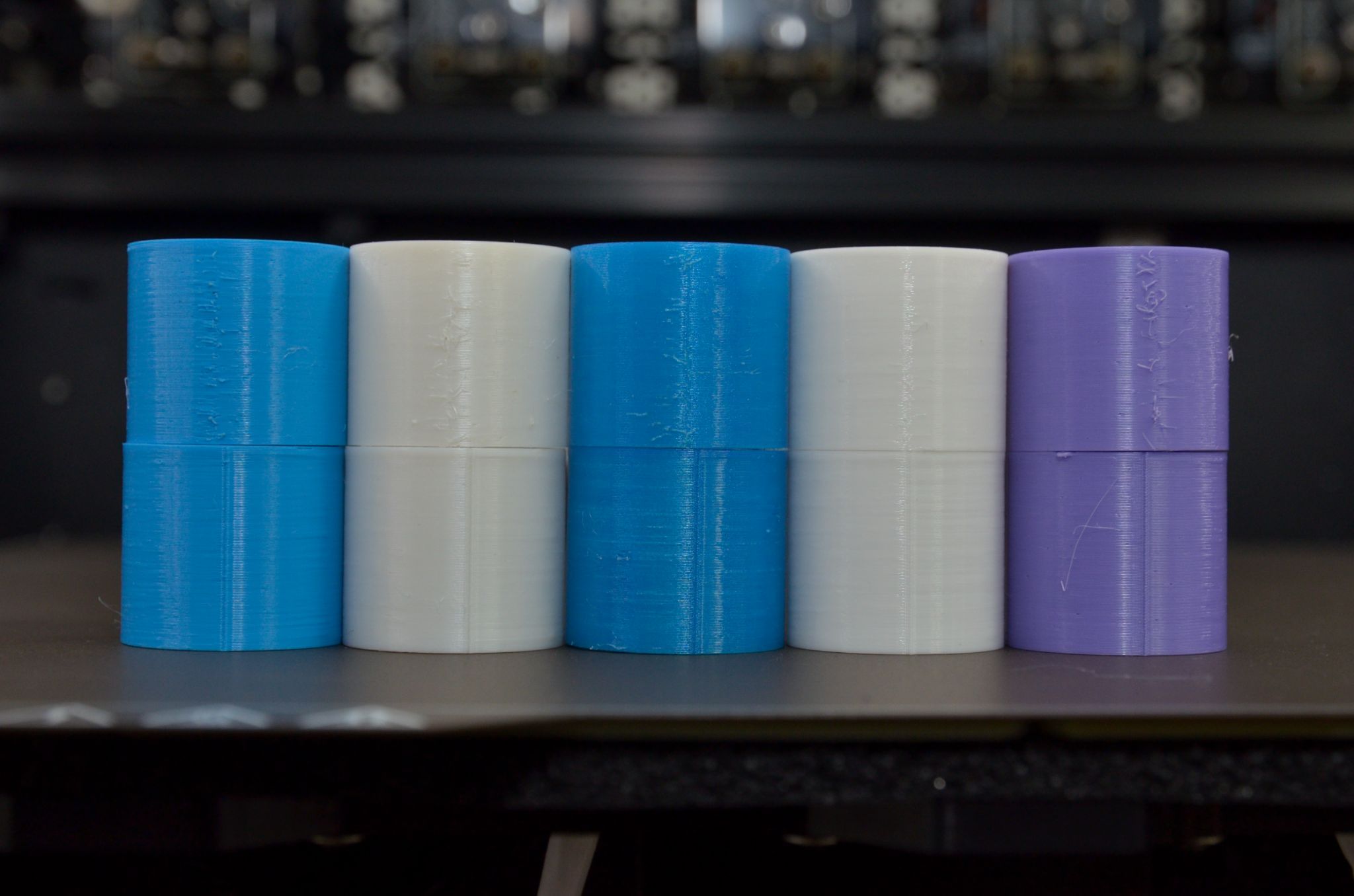

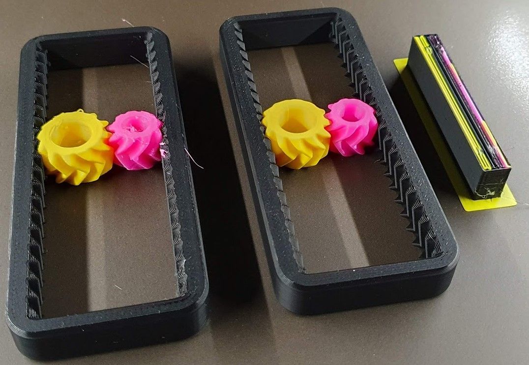

J'ai effectué un petit test pour voir si une différence était visible avant et après lubrification. Pour rappel, certains utilisateurs remontaient un problème (excessif) d'irrégularité des couches, résolu en graissant les petits plots de centrage.
J'ai donc imprimé une série de cylindre avant et après graissage pour pouvoir comparer. En bas c'est avant, en haut c'est après (photo hi-res) :
Pour donner un peu de contexte, j'ai imprimé les cinq cylindres en même temps, sans tour de remise en pression (inutile d'avoir une top finition lors des changements d'outils pour ce test). Ainsi entre chaque couche d'un cylindre, le toolchanger à changé cinq fois d'outil. C'est vraiment pour essayer de mettre en évidence la précision de l'empilement des couches.
Dans la même optique, j'ai utilisé un éclairage très défavorable (rebond vertical au plafond avec renvoi frontal partiel pour marquer la ligne du flash) afin d'accentuer encore plus l'écart entre les couches.
Personnellement, je suis incapable de discerner une différence entre avant et après graissage.

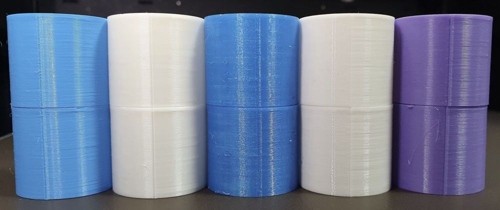

Tu peux tourner les cylindres de 180° afin de voir les changements de couches, merci
Pas de soucis :
J'ai fait un +90° sur une série et un -90° sur l'autre.
En bas on voit la couture du changement de couche et en haut le passage de la buse lors du changement d'outil (sans tour je rappelle).
Côté couture, le bas (donc avant graissage) est plus propre que le haut, c’est surprenant.

Je ne me suis pas bien fait comprendre.
Toutes les pièces du bas, avant graissage, sont orienté côté couture. Toutes les pièces du haut sont orientées à 180° par rapport à la couture (leur couture est derrière). Ce n'est pas une couture mais le point d'entrée et/ou de sortie de la buse lors qu'elle va/vient au parking. L'absence de la tour laisse trainer ces cheveux sur les pièces.
Il n'y a aucune différence notable entre les deux séries.
Là elles sont toutes orientées couture visible :
PS: les cylindres ne font que 25mm de haut.
