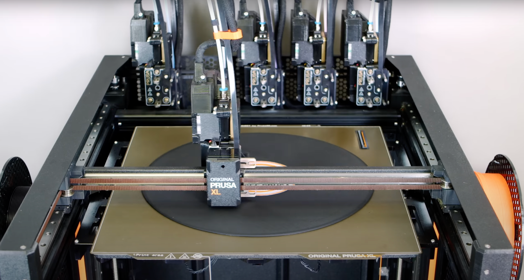

Julien Posté(e) Octobre 30, 2024 Posté(e) Octobre 30, 2024 La synthèse est en ligne -> https://www.lesimprimantes3d.fr/test-original-prusa-xl-5t-5-tetes-20241030/ 3
divers Posté(e) Octobre 30, 2024 Posté(e) Octobre 30, 2024 (modifié) Le test est très bien fait, les plus et les moins sont clairement abordés avec les bonnes interrogations sur le positionnement de cette machine et le niveau de compétences souhaité pour l'utilisateur, félicitations. Comme @Kachidoki a une IDEX et la Prusa XL, j'aimerais qu'il réponde à ma précédente question : Si on reste en deux têtes, quel est l’intérêt de la XL par rapport à une IDEX ou une double tête qui a un changement de tête instantané. Modifié (le) Octobre 30, 2024 par divers 2

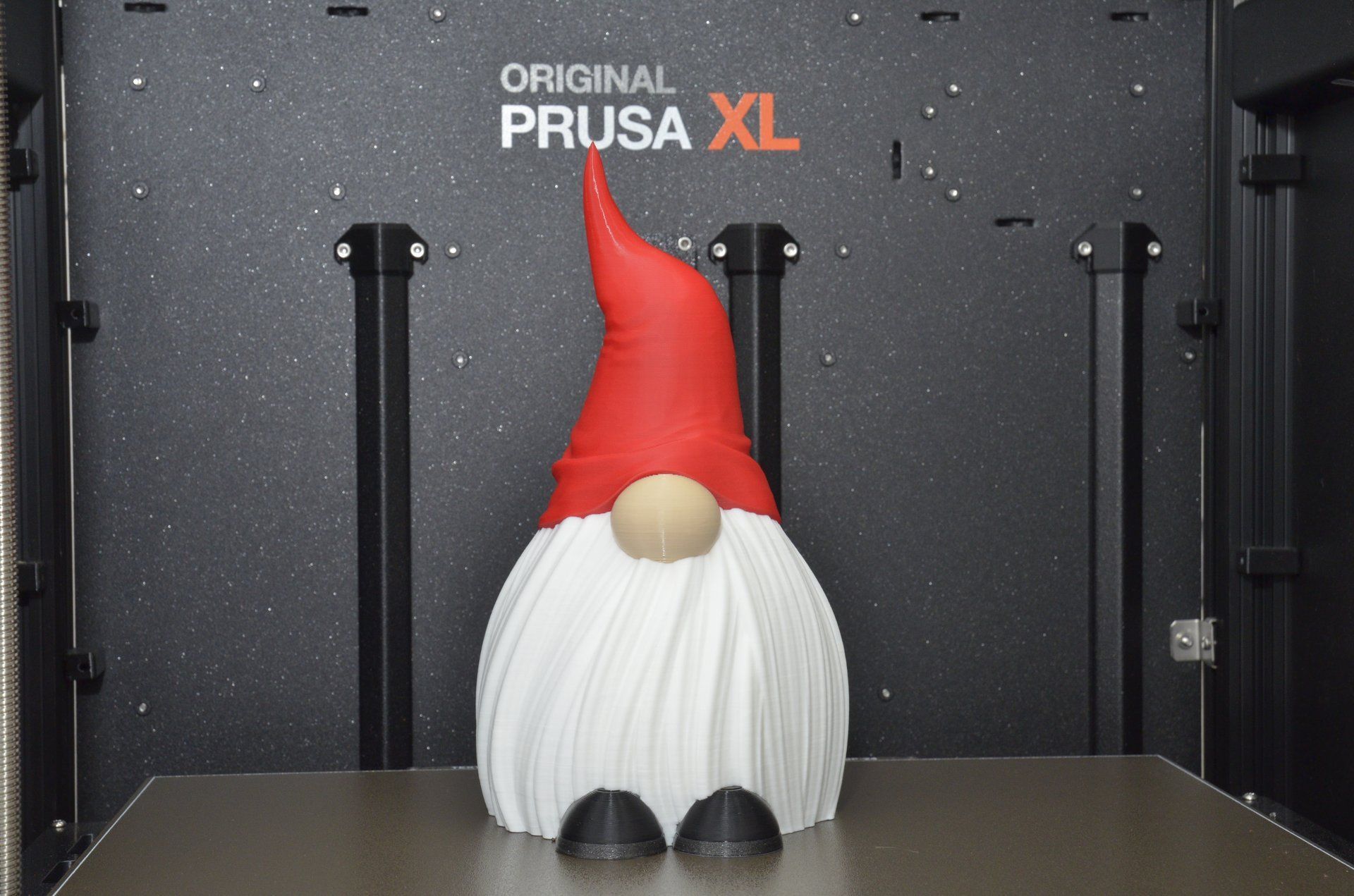

Kachidoki Posté(e) Novembre 26, 2024 Auteur Posté(e) Novembre 26, 2024 (modifié) Un petit gnome de 215mm de haut, 140 grammes, 5 couleurs, 6h15 en couches de 0.25mm, peinture dans le slicer et surtout sans aucune tour. Le modèle s'y prête bien, j'ai désactivé la tour et j'ai demandé au slicer de commencer par l'infill, le résultat est nickel. Modifié (le) Novembre 26, 2024 par Kachidoki 5
pjtlivjy Posté(e) Novembre 26, 2024 Posté(e) Novembre 26, 2024 superbe il est en forme la preuve il a la truffe brillante @Kachidoki tout artiste fait tôt ou tard dans l'auto portrait 1
Kachidoki Posté(e) Novembre 26, 2024 Auteur Posté(e) Novembre 26, 2024 il y a 24 minutes, pjtlivjy a dit : @Kachidoki tout artiste fait tôt ou tard dans l'auto portrait C'est vrai que je fais à peu près sa taille. Pour le côté artiste on repassera... 1

Julien Posté(e) Décembre 3, 2024 Posté(e) Décembre 3, 2024 Le 26/11/2024 at 16:01, Kachidoki a dit : Un petit gnome [...] Tu as un lien pour ce modèle, stp ?
hyoti Posté(e) Décembre 3, 2024 Posté(e) Décembre 3, 2024 Il y a 3 heures, Julien a dit : un lien pour ce modèle Celui-ci je suppose, https://www.printables.com/model/178691-gnome-christmas-tree 2
Kachidoki Posté(e) Décembre 4, 2024 Auteur Posté(e) Décembre 4, 2024 Hello, yes en effet c'est celui-ci. Merci @hyoti
