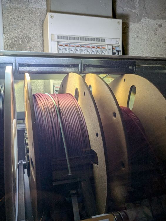

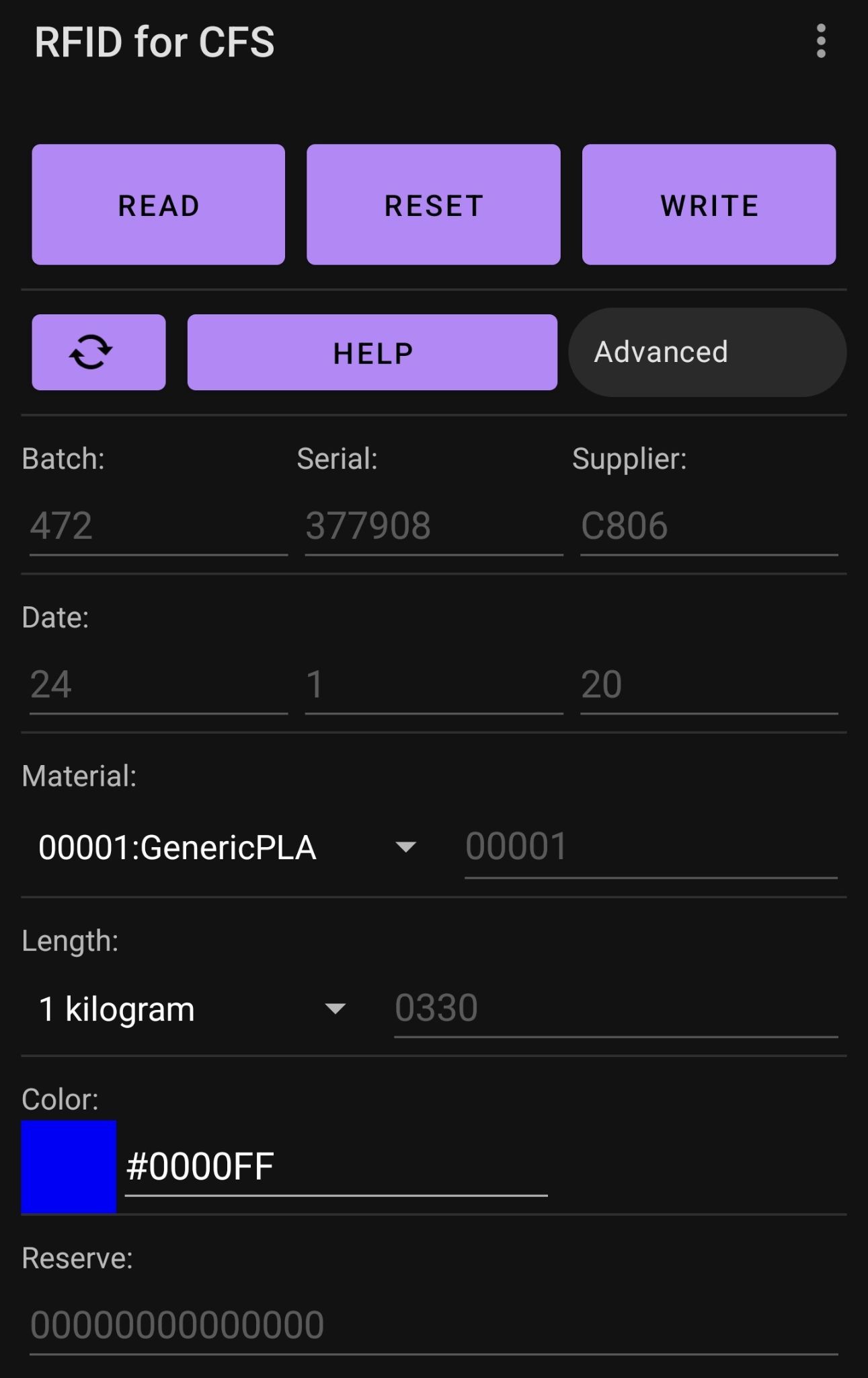

Destroileur Posté(e) Décembre 19, 2024 Posté(e) Décembre 19, 2024 (modifié) Hello ! J'ai créé/configuré mes propres puces RFID pour mes bobines en carton hier, et cela fonctionne assez bien ! Je suis par contre surpris que le CFS arrive à déduire combien de filament il reste sur les bobines, car en effet, cela n'est pas inscrit dans la puce vous avez une idée de comment il fait ? PS : Je me demande si ce n'est pas lié à la rotation de la bobine ! Peut-être qu'une fois qu'elle capte la puce RFID, elle tire le filament jusqu'au deuxième passage devant le capteur et en déduit la vitesse de rotation, et donc la quantité de filament restant ! Car en fin de filament, les bobines tourne beaucoup plus vite qu'au début ! Si jamais cela vous intéresse voici le sujet du créateur de l'application pour créer vos puces RFID : Et j'ai acheté ce lot de puce qui apparemment fonctionne sur le CFS mais aussi avec mon téléphone Samsung S24+ : https://fr.aliexpress.com/item/1005007148006818.html Modifié (le) Décembre 19, 2024 par Destroileur 2

pjtlivjy Posté(e) Décembre 19, 2024 Posté(e) Décembre 19, 2024 il y a une heure, Destroileur a dit : Je ne pense pas, car une fois le capot fermé, une pression est exercée sur les bobines, ce qui fausserait les valeurs. il y a bien un patin qui vient appuyer sur les bobines @MrMagounet a échangé à ce sujet et on le voit bien sur cette photo
MrMagounet Posté(e) Décembre 19, 2024 Auteur Posté(e) Décembre 19, 2024 il y a une heure, Destroileur a dit : Je ne pense pas, car une fois le capot fermé, une pression est exercée sur les bobines, ce qui fausserait les valeurs. Je me demande si ce n'est pas lié à la rotation de la bobine ! Peut-être qu'une fois qu'elle capte la puce RFID, elle tire le filament jusqu'au deuxième passage devant le capteur et en déduit la vitesse de rotation, et donc la quantité de filament restant ! Car en fin de filament, les bobines tourne beaucoup plus vite qu'au début ! Il n'y a pas de balance intégré a l'electronique du CFS de plus les bobines sont posé sur les rouleau avant et arrière qui sont sur roulement emboité dans le caisson du CFS aucun capteur a cette endroit cela je te le confirme, les rouleaux avant qui entraine la bobine est juste motorise par un pignon. Par contre tu as 2 levre de guidage des bobines sur chaque emplacement et probablement le lecteur RFID placer a ce niveau. Pour moi en effet le plus simple comme pour mesurer la vitesse sur un vélo electrique il suffit ici de compter les rotations de bobine grace au RFID et tu peux determiner des palier de remplissage de la bobine en voyant combien de tour la bobine fait pour une quantité donné de filament. Sinon infos a tous avec les nouveau rouleau d'entrainement reçu de creality en effet l'entrainement est bien meilleur les bobine Jayo carton sans contour ajouter passe a présent même si pas de préssion de la plaque du capot, j'ai pas contre une bobine de Geeetech plastique qui elle a encore du mal a passer pour le rembobinage
Destroileur Posté(e) Décembre 19, 2024 Posté(e) Décembre 19, 2024 (modifié) il y a une heure, Carlito06 a dit : je pense la rotation aussi, il sait que pour extruder xmm de fil, il faut faire tourner la bobine de x degrés, si on connait le diametre du centre de la bobine on peut avoir une estimation de là ou on en est... par contre c'est cool pour les rfid niveau matériel il faut quoi? Il faut avant tout avoir accès à l'application non officielle d'écriture RFID fournie par deusrex_ sur Reddit. Il a besoin de l'adresse Gmail de votre mobile pour qu'ensuite il vous autorise l'accès à l'application (à l'avenir, elle sera disponible pour tous sans cette procédure). https://www.reddit.com/user/deusrex_/ Ensuite, il vous faut : - 2 puces RFID par bobine, voir celle que j'ai prise sur le lien Aliexpress plus haut (Attention deuxrex_ recommande des MIFARE Classic 1K (voir amazon)) - 1 téléphone Android compatible RFID pour lire et écrire sur les puces. Lien de l'application (Peux être déjà visible chez vous?) https://play.google.com/store/apps/details?id=com.lot38designs.cfsrfid&pcampaignid=web_share Liste connu de téléphone non compatible (non complète!) : https://github.com/ikarus23/MifareClassicTool/blob/master/INCOMPATIBLE_DEVICES.md Modifié (le) Décembre 19, 2024 par Destroileur 1

Galactic Posté(e) Décembre 20, 2024 Posté(e) Décembre 20, 2024 (modifié) Citation je pense la rotation aussi, il sait que pour extruder xmm de fil, il faut faire tourner la bobine de x degrés, si on connait le diametre du centre de la bobine on peut avoir une estimation de là ou on en est Je pense qu'il y a beaucoup plus simple, comme le poids de la bobine est écrit dans le rfid il suffit à l'imprimante de déduire le poids de l'impression pour avoir le poids restant. Puis de réécrire la nouvelle valeur dans le rfid ou comme chaque bobine à un n° de série le conserver dans l'imprimante. Mon imprimante est soit disant parti lundi le 16/12 pourtant aujourd'hui (vendredi 20/12) le transporteur me dis qu'il n'a toujours pas été contacté par creality pour aller la chercher. ... ;( Modifié (le) Décembre 20, 2024 par Galactic
Carlito06 Posté(e) Décembre 20, 2024 Posté(e) Décembre 20, 2024 il y a 24 minutes, Galactic a dit : Je pense qu'il y a beaucoup plus simple, comme le poids de la bobine est écrit dans le rfid il suffit à l'imprimante de déduire le poids de l'impression pour avoir le poids restant. Puis de réécrire la nouvelle valeur dans le rfid ou comme chaque bobine à un n° de série le conserver dans l'imprimante. Mon imprimante est soit disant parti lundi le 16/12 pourtant aujourd'hui (vendredi 20/12) le transporteur me dis qu'il n'a toujours pas été contacté par creality pour aller la chercher. ... ;( sauf qu'il me semble avoir lu que cette info n'est pas présente dans la puce
MrMagounet Posté(e) Décembre 20, 2024 Auteur Posté(e) Décembre 20, 2024 il y a 29 minutes, Galactic a dit : Je pense qu'il y a beaucoup plus simple, comme le poids de la bobine est écrit dans le rfid il suffit à l'imprimante de déduire le poids de l'impression pour avoir le poids restant. Puis de réécrire la nouvelle valeur dans le rfid ou comme chaque bobine à un n° de série le conserver dans l'imprimante. Mon imprimante est soit disant parti lundi le 16/12 pourtant aujourd'hui (vendredi 20/12) le transporteur me dis qu'il n'a toujours pas été contacté par creality pour aller la chercher. ... ;( et surtout quand tu retire une bobine et la replacer par la suite il n'a pas moyen de savoir si c'est un bobine neuve ou pas que tu place, c'est donc non probant pour moi cette façon de faire Il y a 2 heures, Destroileur a dit : Sinon @MrMagounet comment à tu fait pour recevoir les nouveaux rouleaux d'entrainement pour les bobines et il y à t'il vraiment un intérêt de les changés ? Je leur ai remonter que les rouleaux d'entrainement d'origine de mon CFS s'usait anormalement vite il commençait a être bien marqué a 160h, ce soit était déjà connue chez Creality car les testeur qui l'on reçu avant moi l'on remonter, Creality nous a dit qu'il en avait du coup conçu un modèle plus résistant dans le temps et amélioré, ils m'ont donc envoyé les pièce de rechange pour que j'upgrade mon CFS. La texture des rouleur est différente au touché y a plus d'accroche c'est moins lisse, je verrais après avec le temps si la durabilité est bien supérieur

Galactic Posté(e) Décembre 21, 2024 Posté(e) Décembre 21, 2024 Citation sauf qu'il me semble avoir lu que cette info n'est pas présente dans la puce Pourtant l'info est présente sur le logiciel android
