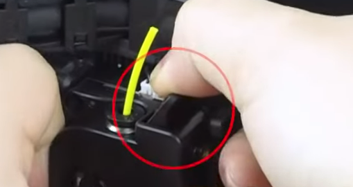

Carlito06 Posté(e) Janvier 19 Posté(e) Janvier 19 Il y a 1 heure, MrMagounet a dit : @pjtlivjy c'est le cadre a la K2 sa c'est un changement par rapport au K1 @Carlito06 le levier comme sur un extrudeur pour sortir plus facilement le filament. ca? yavait pas avant?

MrMagounet Posté(e) Janvier 20 Auteur Posté(e) Janvier 20 Il y a 8 heures, Carlito06 a dit : en tout cas aujourd'hui ca a été la fete des codes d'erreur....retractation, axe Z etc... là j'ai CF0109 Ventilateur de frein thermique anormal... Etrange moi j'ai un erreur récurrente lié au rembobinage sur le CFS quand cela arrive en fin de print ou de changement de couleur sur des bobine au format pas ultra adapter. j'ai eu l'erreur 2060 qui est une erreur lié au tranchage sur les version antérieur a la dernière version de Creality Print. Une seule fois seul lié au cloging de l'extrudeur le TPU c'étant et fait un noeud dans l'extrudeur a cause de vitesse de retraction non adapter lors de mon tranchage. oui le levier du CFS est de même utilité que le levier d'extrudeur que tu nous montre . mais ici sur le CFS tu pousse vers la bobine tu tire pas vers toi.

XavierI Posté(e) Janvier 20 Posté(e) Janvier 20 Bonjour, J’hésite entre l’achat d’une X1C et de la k2. Je viens de lire sur Reddit que le tube PTFE de l’extruder se détacherait. Avez-vous constaté cela ou en avez-vous entendu parler ?
MrMagounet Posté(e) Janvier 20 Auteur Posté(e) Janvier 20 il y a 26 minutes, XavierI a dit : Bonjour, J’hésite entre l’achat d’une X1C et de la k2. Je viens de lire sur Reddit que le tube PTFE de l’extruder se détacherait. Avez-vous constaté cela ou en avez-vous entendu parler ? non j'ai aucun soucis, ceux pour qui cela arrive pour moi c'est du a un pneufit Il y a 4 heures, Carlito06 a dit : pour le levier du cfs, j'ai pas l'impression qu'il bouge sinon ya pas moyen de limiter un peu les déchets? même si on n'utilise qu'une seule bobine, puré qu'est-ce que ça extrude pour le fun je trouve... sur leur extrudeur si c'est au niveau de la tête, dans mon cas tous les pneufit sont nichet et rien a redire de ce côté la. Pour levier il a un débattement très léger, mais clairement si tu retire une bobine sans i touché tu sens le filament raclé sur les gears alors que si tu appuis dessus c'est bien fluide. Pour la purge en début de print c'est inclus dans le processus de début d'impression de la config Klipper, si tu y touche et que tu lancer un print rouge alors que le print précèdent etait noir sur aura un début d'impression dont la couleur ne sera pas bonne. Pour l'optimisation des dechets au changmeent de couleur c'est a ajuster sur le trancheurs en jouant sur le ratio, on peut aussi comme moi évité les tour de purge, et demande purger dans le remplissage et les support quand c'est possible.

XavierI Posté(e) Janvier 20 Posté(e) Janvier 20 il y a 43 minutes, MrMagounet a dit : non j'ai aucun soucis, ceux pour qui cela arrive pour moi c'est du a un pneufit sur leur extrudeur si c'est au niveau de la tête, dans mon cas tous les pneufit sont nichet et rien a redire de ce côté la. Cela m’inquiète quand même que, sur des machines à ce prix et ayant peu d’heures d'impression, les pneufit soient déjà défaillants. De plus, le SAV semble rechigner à les remplacer. J’ai vraiment peur de dépenser une telle somme et d’avoir de tels soucis.
hyoti Posté(e) Janvier 20 Posté(e) Janvier 20 il y a 36 minutes, MrMagounet a dit : non j'ai aucun soucis, ceux pour qui cela arrive pour moi c'est du a un pneufit Itou aucun problème même à grande vitesse , comme l'indique @MrMagounet Problème de pneufit ou PTFE mal rentré à l'intérieur ou éventuellement les clips qui maintiennent le tube PTFE sur la chaîne de câble mal positionnés.
Carlito06 Posté(e) Janvier 20 Posté(e) Janvier 20 pas de pb me concernant (mais juste une 30 aine d'heure d'impression), ca semble assez solide, par contre il ne faut pas tirer dessus de ce que j'ai pu lire sans les débrayer, c'est ptet ceux qui les bourrinnent un peu qui ont des soucis? 1
hyoti Posté(e) Janvier 20 Posté(e) Janvier 20 il y a 16 minutes, Carlito06 a dit : par contre il ne faut pas tirer dessus de ce que j'ai pu lire sans les débrayer, c'est ptet ceux qui les bourrinnent un peu qui ont des soucis? hypothèse malheureusement réaliste !!! 1 1
