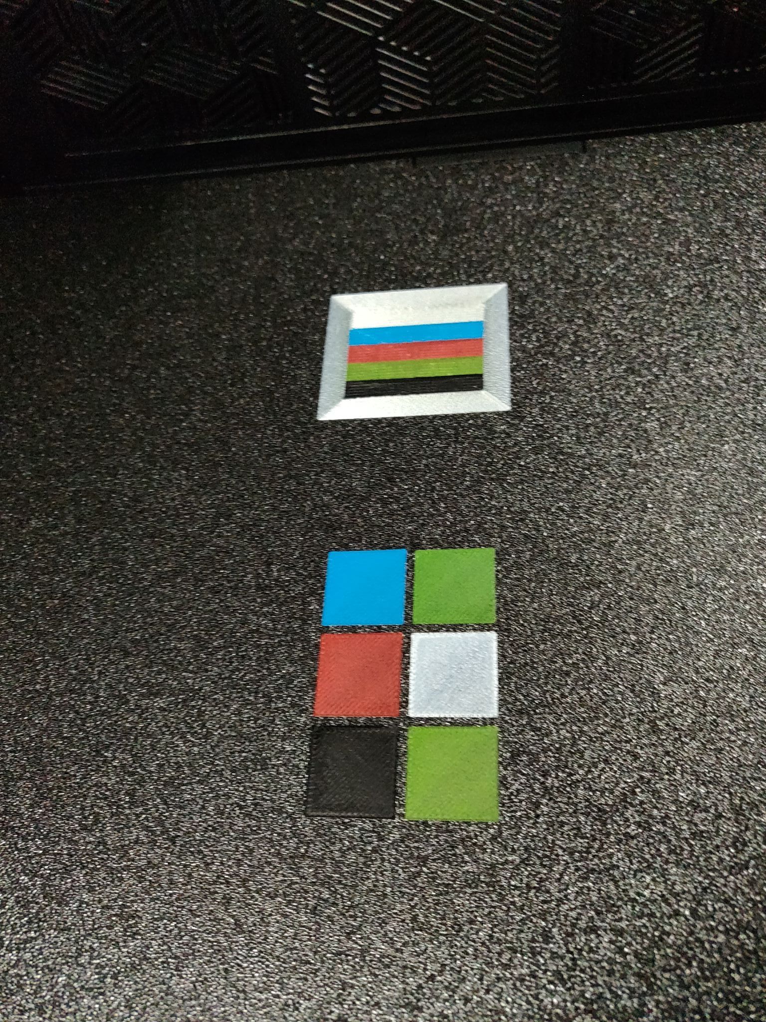

hyoti Posté(e) Janvier 22, 2025 Posté(e) Janvier 22, 2025 Il y a 5 heures, MrMagounet a dit : c'est qu'il te faut retirer la bobine d'un slot quand c'est fini d'utiliser cette bobine, et pour insérer la nouvelle faut être la au moment ou elle devra être utiliser pour le cycle de chargement @pjtlivjy Bon j'ai essayé sur 6 carrés de 0.2mm 1 couche, (Creality print 6.02) c'est possible : j'ai laissé faire pour le cinquième donc vert comme le premier. pendant que le 5ième "flushé" j'ai retiré la bobine en slot 2 pas de soucis, Pour le dernier message pas de filament en 2 mettre une bobine, le BED reste à température et la tête à une consigne de 140°C. donc cela peut attendre si le slot est vide. Mettre le filament, Passer sur l'écran bobine slot (2) faire extruder pour tirer le filament, et faire reprise avec le bouton pause arrêt de l'écran home et voilà. Bon aussi il devrait y avoir la possibilité de faire un script Gcode du type change filament at layer. 1 2
MrMagounet Posté(e) Janvier 22, 2025 Auteur Posté(e) Janvier 22, 2025 @hyoti C'est similaire a ce que l'on a chez bambulab donc c'est juste plus pratique sur la Serie A1 car l'AMS Lite permet de decharger et charger une bobine utilisé sans attendre la fin d'utlisation de la bobine en cours.

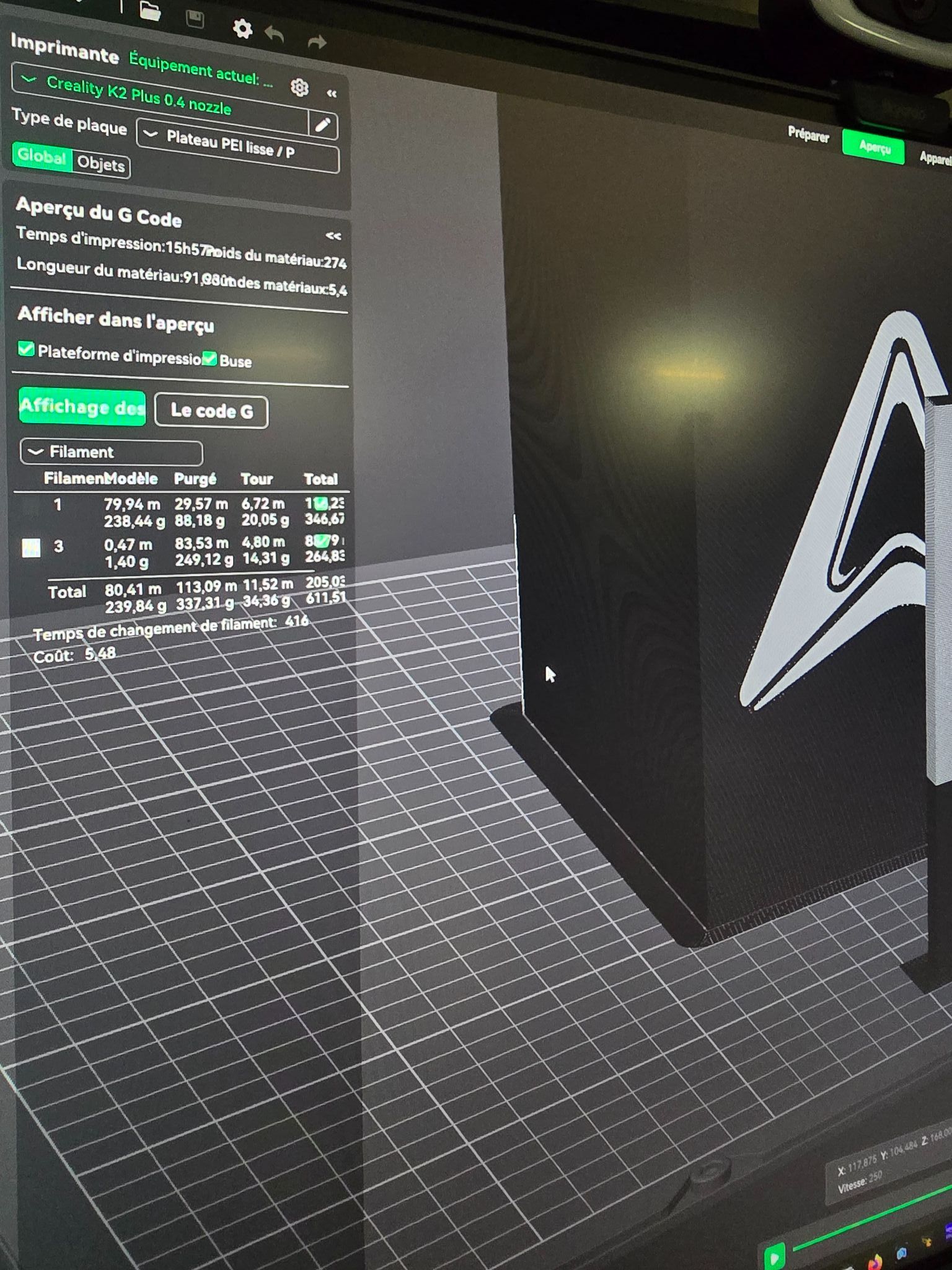

PierreR63 Posté(e) Janvier 22, 2025 Posté(e) Janvier 22, 2025 Quand même la couleur il faut vraiment être mesuré et être certain de la plus value à chaque modèle Ici une poubelle recup de filament avec le logo creality en blanc. Pour le blanc il y a 1,40 gramme pour le blanc du logo. Mais la k2 va balancer à la poubelle 249 gr en purge et 14 gr avec la tour. Donc un total d'environ 264 grammes à la poubelle pour 1,40 gramme d'impression pure. Les chiffres font peur quand même 2

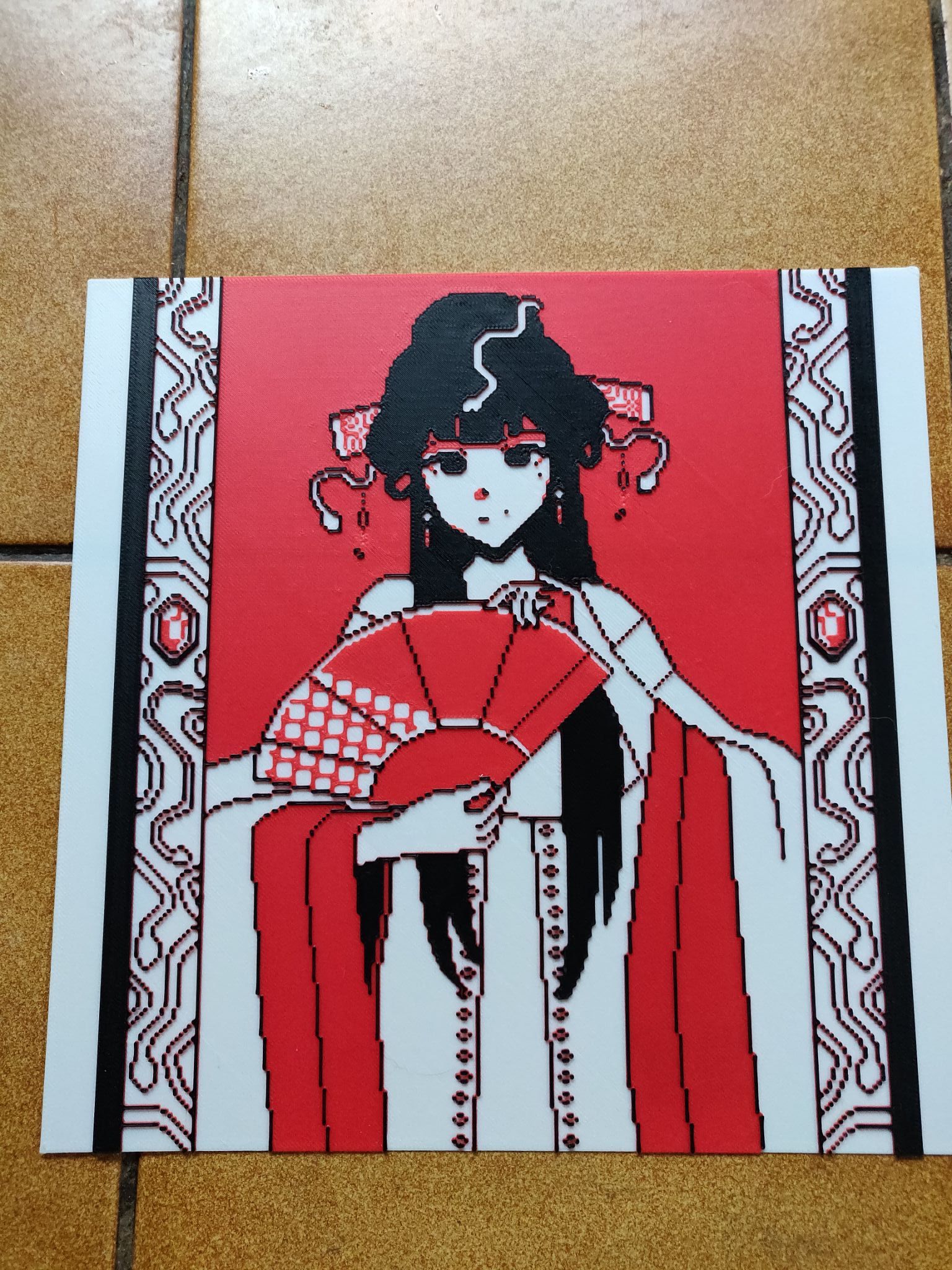

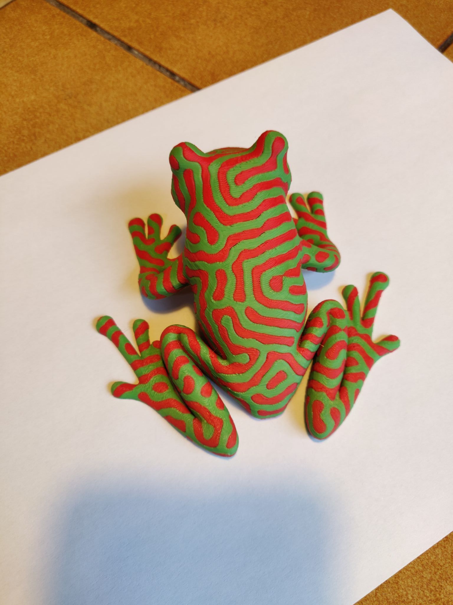

hyoti Posté(e) Janvier 22, 2025 Posté(e) Janvier 22, 2025 (modifié) En dehors des modèles gcodes Creality (Benchy et logo) voici mes premiers tests en multi couleurs : En 0.2mm profil standard Merci à @PPAC Et une rainette (arboricole) peut-être bien à fléchettes. en 0.16mm vitesse légèrement réduite (ce n'est pas le plus long) 12 heures 50g et 170g de déchets tour comprise avec un flush multiplier de 0.76. ( environ 325 changement de filaments) Modifié (le) Janvier 22, 2025 par hyoti ajout 3
PPAC Posté(e) Janvier 22, 2025 Posté(e) Janvier 22, 2025 il y a 4 minutes, PierreR63 a dit : Ici une poubelle recup de filament avec le logo creality en blanc. Pour le blanc il y a 1,40 gramme pour le blanc du logo. Mais la k2 va balancer à la poubelle 249 gr en purge et 14 gr avec la tour. Donc un total d'environ 264 grammes à la poubelle pour 1,40 gramme d'impression pure. Les chiffres font peur quand même Oui. Éventuellement si on oriente différemment le modèle, on peut réduire le nombre de changements de filament ( mettre "le logo blanc" parallèle au plateau, mais au prix forcément ici de support d'impressions ). Mais définitivement pour ce modèle, il faudrait avoir le logo à imprimer séparément et le coller en post impression pour gagner du temps et économiser en changement de filament et donc en filaments il y a 16 minutes, hyoti a dit : En 0.2mm profil standard Merci à @PPAC De rien Beau résultat et choix de couleurs. ( N'hésite pas à partager ton "Print Setting" (projet .3mf Creality Print) sur la page du modèle "8 bit lady in a Hanfu dress by arts.of.win, 2 filament chang" Car le print settings actuelle ne semble pas avoir les changements de filament, donc certainement fait par un utilisateur qui voulait juste gagner des cuvacoins, et si tu joins avant l'événement "Submit Print Settings Win a K2 Plus or Creality Hi 3D Printer" tu gagneras 500+200 cuvacoins dans quelques semaines ... ) 1 1
PierreR63 Posté(e) Janvier 22, 2025 Posté(e) Janvier 22, 2025 il y a 15 minutes, PPAC a dit : Oui. Éventuellement si on oriente différemment le modèle, on peut réduire le nombre de changements de filament ( mettre "le logo blanc" parallèle au plateau, mais au prix forcément ici de support d'impressions ). Mais définitivement pour ce modèle, il faudrait avoir le logo à imprimer séparément et le coller en post impression pour gagner du temps et économiser en changement de filament et donc en filaments De rien Beau résultat et choix de couleurs. ( N'hésite pas à partager ton "Print Setting" (projet .3mf Creality Print) sur la page du modèle "8 bit lady in a Hanfu dress by arts.of.win, 2 filament chang" Car le print settings actuelle ne semble pas avoir les changements de filament, donc certainement fait par un utilisateur qui voulait juste gagner des cuvacoins, et si tu joins avant l'événement "Submit Print Settings Win a K2 Plus or Creality Hi 3D Printer" tu gagneras 500+200 cuvacoins dans quelques semaines ... ) Ouep avec le logo vers le haut j'ai essayé on est à 670 gr de filament noir avec les supports. Et oui tu as raison. Il faudrait extrudé le logo à part et l'ajouter en post print en le collant
