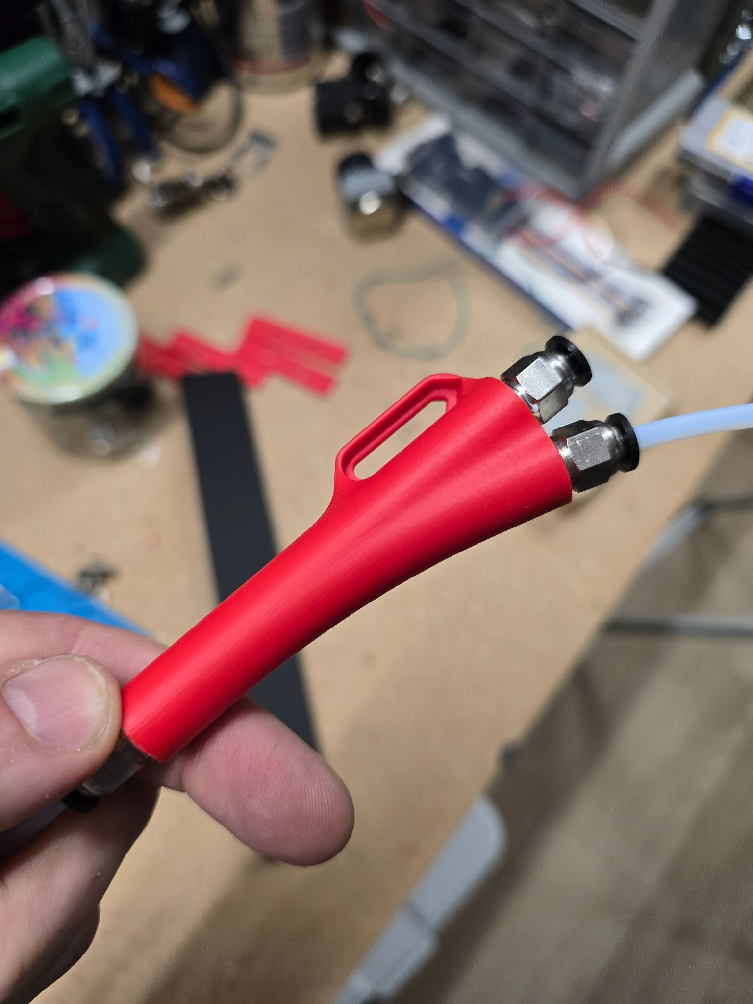

PierreR63 Posté(e) Janvier 27, 2025 Posté(e) Janvier 27, 2025 (modifié) il y a 15 minutes, Carlito06 a dit : oui, là on parle de comment déporter le cfs à coté de l'imprimante et puis c'est un soucis que j'aurais du mettre dans les défauts: le fait de débrancher le ptfe, que ce soit derrière l'imprimante ou sur l'extrudeur, c'est une manip qui est chiante et j'ai peur qu'à terme ne soit pas ultra safe pour les bidules verrouillent le ptfe... il faudrait utiliser un truc fixe comme ca? https://makerworld.com/fr/models/671489#profileId-599222 ou https://www.amazon.fr/Ubxvamm-Adaptateur-remplacement-accessoires-dimprimante/dp/B0DLVXH5VB/ref=sr_1_3?__mk_fr_FR=ÅMÅŽÕÑ&crid=2ZR2ZRJU98MMZ&dib=eyJ2IjoiMSJ9.LjM8imrkt7YWFR-_LDHeNL0xzo4bt2VdZE2jfR0_oRgmikxvoxeGtozzUtFiYZoGrtvLY7A8mCAk9xSH8lWsmsRap5YJzV3OaP4mv8U6RBJxrCPjDcz00ZwblmiAhHQdMM_a1GwtazRJ5zuWBRj-XhkzEg7D-8CKtl9rzR45fcwUfeEiExpTKA1pdZYCjF-S1S1qPDeXYK6gzKQxB7fnKRRtFYEWf1NCk5-S-QV_tI-vlyUj5CGtwMcXo2Coea6G_JMMONVm7fI_CbAi6kmZUlziioaF7LMp7ervLKAmXwYgJJH1Wfd-zU5hkx61tv9v6JrJ9o8G5wcbKAbR53vxBXDTWcMi0Q_4rixHCLV8LbdqP4vyrkjteEMzJoUiANdFtP4X3O5-_9jOeQzGONzDU6_C_MZJMYu-TE3NPy7DnuS-CHj7vdZJD94z3fhu1vnj.NQnZ4oQi-s-ejf83Nrtmc-RJEbK6eXXwK_ySW0TYG9g&dib_tag=se&keywords=4-in-1+PTFE+Adapter&qid=1737977101&sprefix=4-in-1+ptfe+adapter+%2Caps%2C168&sr=8-3 J'en ai installé un Celui là https://www.printables.com/model/1166317-k2-plus-cfs-y-coupling Modifié (le) Janvier 27, 2025 par PierreR63 1
Carlito06 Posté(e) Janvier 27, 2025 Posté(e) Janvier 27, 2025 pas de soucis? et on voit sur la photo comment regler le pb de connectique du cfs
PierreR63 Posté(e) Janvier 27, 2025 Posté(e) Janvier 27, 2025 il y a 1 minute, Carlito06 a dit : pas de soucis? et on voit sur la photo comment regler le pb de connectique du cfs aucuns soucis
Carlito06 Posté(e) Janvier 27, 2025 Posté(e) Janvier 27, 2025 comment la sortie se fixe sur l'entrée de l'imprimante?
PierreR63 Posté(e) Janvier 27, 2025 Posté(e) Janvier 27, 2025 à l’instant, Carlito06 a dit : comment la sortie se fixe sur l'entrée de l'imprimante? tout petit bout de PTFE. La sur la photo on dirait que le gars à viré le pneufit. Moi je l'ai laissé. J'ai repoussé à fond le coupleur et ca laisse la place d'enfoncer un petit bout de PTFE 1
Carlito06 Posté(e) Janvier 27, 2025 Posté(e) Janvier 27, 2025 tu les as pris ou les embouts? ca irait ca? https://www.amazon.fr/SRLWMYI-Connecteur-Pneumatique-PC4-M10-Imprimantes/dp/B0D69GCZ7J/ref=sr_1_6?crid=3K7Y8U2WWWMN4&dib=eyJ2IjoiMSJ9.FZ5uT-emqEX69dtakOZVSD3fO9IlKQpXBH4hzHLmJBOY-YkicqR7wPPrfM3HLxeKLKPbrk12uItfXnfVJ9CjOsyffJbH53qrh6MV2alFaM47pOwF_rQ6mQHyK5y8GRDmvq6m_BQE2FLXJoQkMTZHULxIAtdLRcEJk_qo_yjxPc2I-onbl4TY53r1gtCxGGZwsB_yNW4h3I3TPHIvasAXxiMyvB7NGU8j7F-77eP8YiY9AotRAgP2W2jui9mcDLGgYviKrfSKJ1-OVGJvDNG9awWCp1iXieZVdJ-vB6pCSc_iRufSMCOHtXDcpqcZ1wankqNqEFCvcOe9b9dmpMIzX4xocPsMWfq9M6_TpR8fQAMz8LQd_iv7hcZt7SDjs8jJnjCDaS8C0p73p9_2qLQwK9ROUhHFsgEEcU_EX5y6MvMinm-D50Xf8ltiFVA-Hrhx.FuFWy7Q_n-36OWldjPJXn3dH8qbOAO6Q26mpC_Nxx2c&dib_tag=se&keywords=pc4-m6+pneumatic+connector+for+ptfe+tube&qid=1737977879&refinements=p_85%3A20934937031&rnid=20934936031&rps=1&sprefix=ptfe+pneuma%2Caps%2C260&sr=8-6
PierreR63 Posté(e) Janvier 27, 2025 Posté(e) Janvier 27, 2025 il y a une heure, Carlito06 a dit : tu les as pris ou les embouts? ca irait ca? https://www.amazon.fr/SRLWMYI-Connecteur-Pneumatique-PC4-M10-Imprimantes/dp/B0D69GCZ7J/ref=sr_1_6?crid=3K7Y8U2WWWMN4&dib=eyJ2IjoiMSJ9.FZ5uT-emqEX69dtakOZVSD3fO9IlKQpXBH4hzHLmJBOY-YkicqR7wPPrfM3HLxeKLKPbrk12uItfXnfVJ9CjOsyffJbH53qrh6MV2alFaM47pOwF_rQ6mQHyK5y8GRDmvq6m_BQE2FLXJoQkMTZHULxIAtdLRcEJk_qo_yjxPc2I-onbl4TY53r1gtCxGGZwsB_yNW4h3I3TPHIvasAXxiMyvB7NGU8j7F-77eP8YiY9AotRAgP2W2jui9mcDLGgYviKrfSKJ1-OVGJvDNG9awWCp1iXieZVdJ-vB6pCSc_iRufSMCOHtXDcpqcZ1wankqNqEFCvcOe9b9dmpMIzX4xocPsMWfq9M6_TpR8fQAMz8LQd_iv7hcZt7SDjs8jJnjCDaS8C0p73p9_2qLQwK9ROUhHFsgEEcU_EX5y6MvMinm-D50Xf8ltiFVA-Hrhx.FuFWy7Q_n-36OWldjPJXn3dH8qbOAO6Q26mpC_Nxx2c&dib_tag=se&keywords=pc4-m6+pneumatic+connector+for+ptfe+tube&qid=1737977879&refinements=p_85%3A20934937031&rnid=20934936031&rps=1&sprefix=ptfe+pneuma%2Caps%2C260&sr=8-6 https://www.amazon.fr/dp/B0C5XBDJYV?ref=ppx_yo2ov_dt_b_fed_asin_title 1

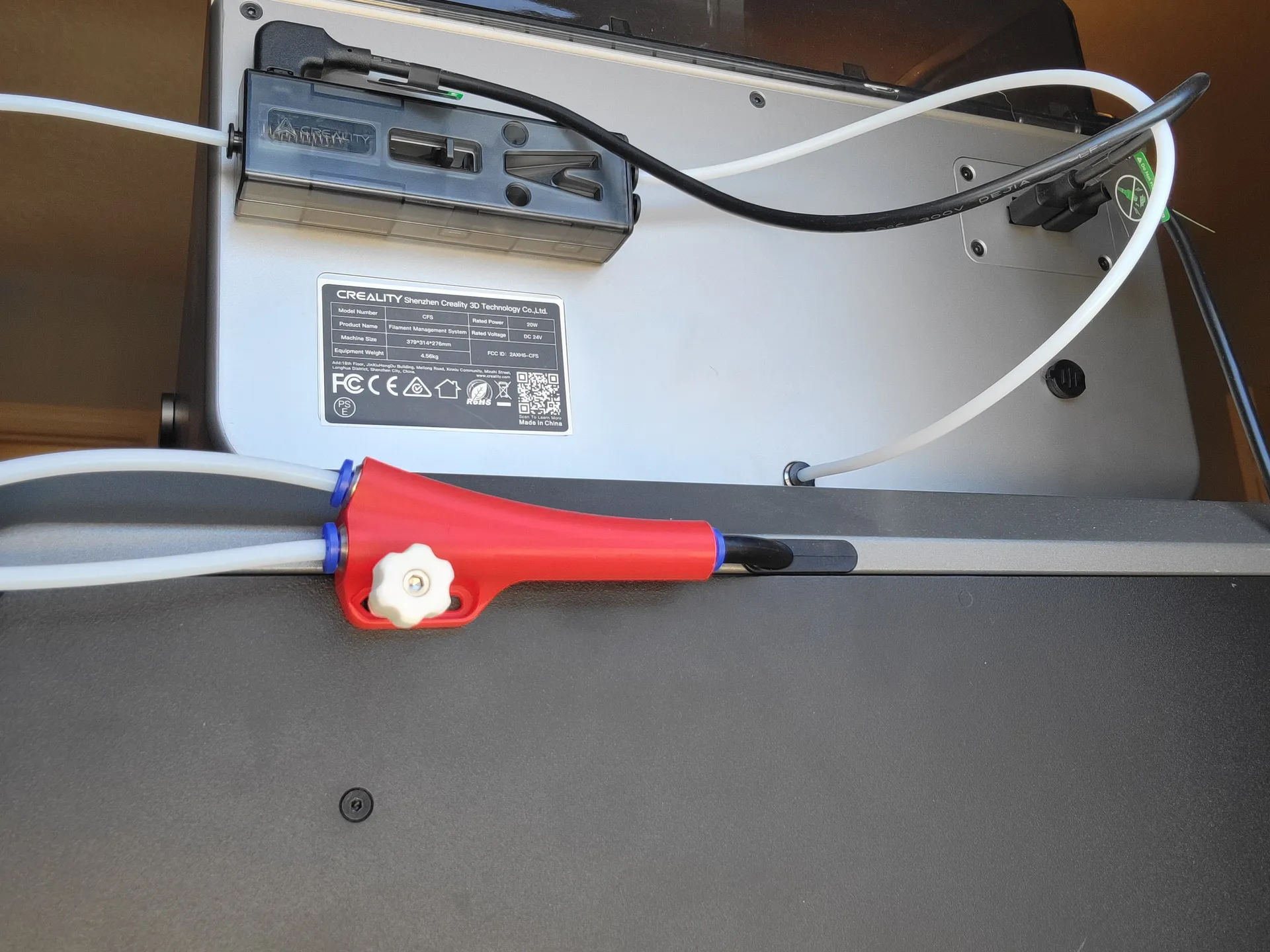

Carlito06 Posté(e) Janvier 27, 2025 Posté(e) Janvier 27, 2025 (modifié) c'est marrant, sur pas mal de photos y compris sur la page du dédoubleur ptfe ou sru la page dédiée à la k2+ ici, on voit le hub fixé à l'arriere du cfs... il est juste collé là ou il y a les trous pour les vis? Modifié (le) Janvier 27, 2025 par Carlito06
MrMagounet Posté(e) Janvier 27, 2025 Auteur Posté(e) Janvier 27, 2025 Comme evoqué lors du test @Carlito06 le Hub CFS peut être placer sur la K2 ou sur le CFS il y a des trous pour le fixer avec les vis, y a pas de soucis pour le placer de côté vis a vis du CFS, pour le PTFE dans mon cas @Jc2101 j'ai pas recu un pack combo réel pour le test mais une K2 Plus standalone provenant du stock US et un CFS avec des bobines de chine, donc j'ai reçu dans mon cas plusieurs cable et plusieurs PTFE que les possesseurs des K2 + combo ne semble pas avoir. Ici je n'ai pas fait ce montage mais je l'ai montré juste pour faire voir ce qui pour moi est la meilleur solution pour l'impression du TPU avec la K2 2
Carlito06 Posté(e) Janvier 27, 2025 Posté(e) Janvier 27, 2025 autant la connectique j'ai recu que 2 cables, par contre il y avait tout un set de tubes ptfe en plus, pas trop regardé les longueurs...

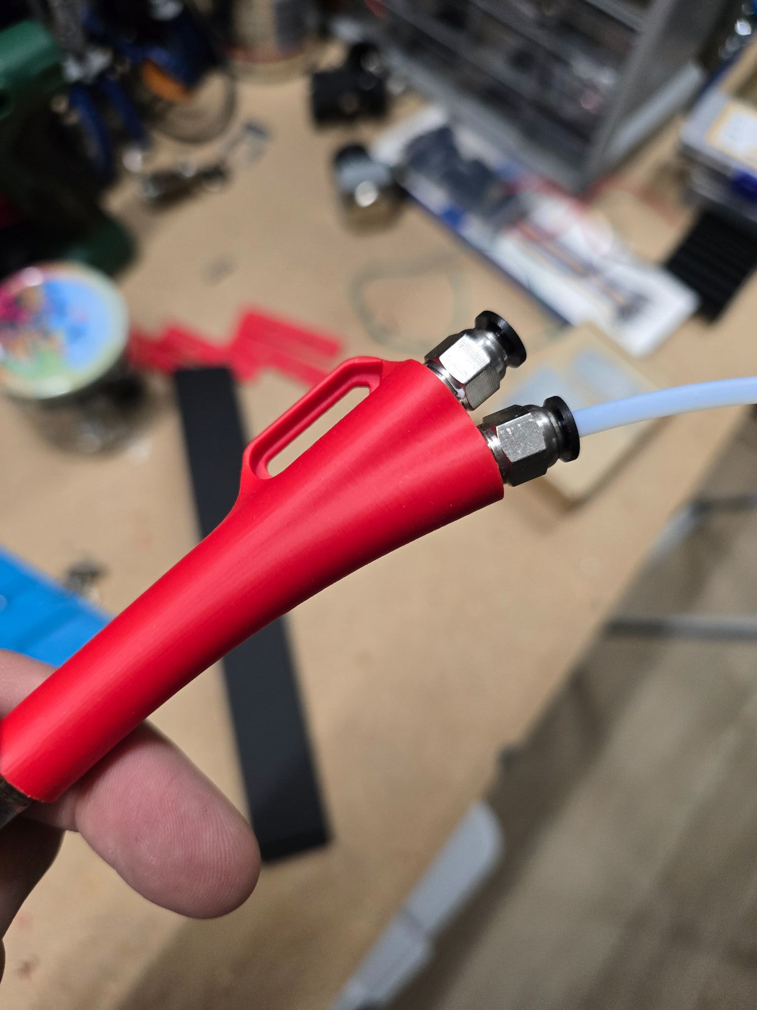

PierreR63 Posté(e) Janvier 27, 2025 Posté(e) Janvier 27, 2025 (modifié) En 0,16mm Quand même 6 imprimantes et jamais je n'ai eu une telle qualité avec si peut de boulot lol Modifié (le) Janvier 27, 2025 par PierreR63 2 1
Carlito06 Posté(e) Janvier 27, 2025 Posté(e) Janvier 27, 2025 tu peux nous indiquer les parametres d'impression? materiaux, densité, supports? donc 0.16mm tu vis les embouts directement ou tu taraudes avant?
PierreR63 Posté(e) Janvier 28, 2025 Posté(e) Janvier 28, 2025 (modifié) Il y a 11 heures, Carlito06 a dit : tu peux nous indiquer les parametres d'impression? materiaux, densité, supports? donc 0.16mm tu vis les embouts directement ou tu taraudes avant? J'ai taraudé. Le fichier n'a pas de filets. Dommage mais si on a des taraud ça passe. Pas de supports. imprimé à 15 % Classique. C'est bien suffisant il n'y a pas de torsions ou déformations de cette pièce. Elle sera fixée en plus. Modifié (le) Janvier 28, 2025 par PierreR63 1

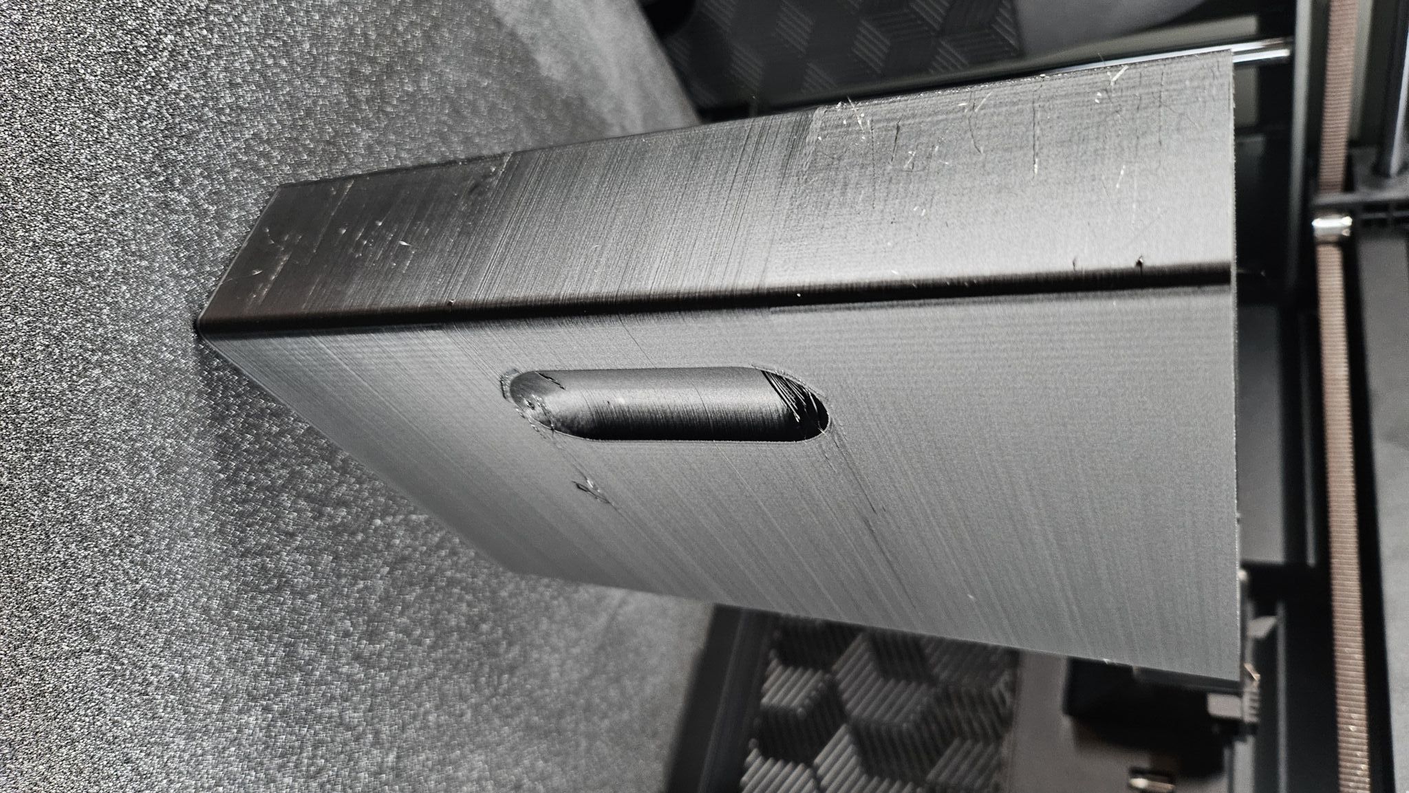

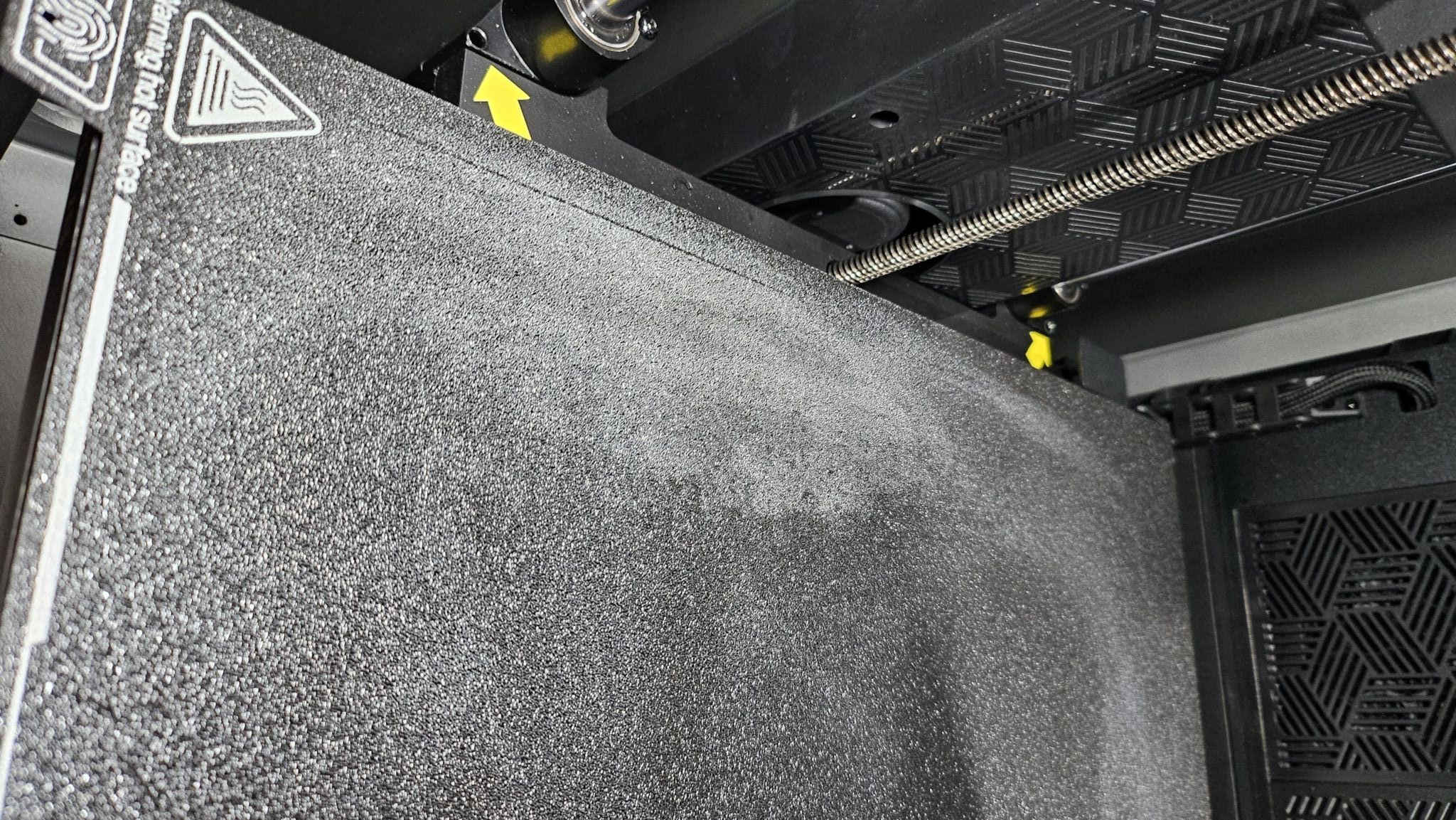

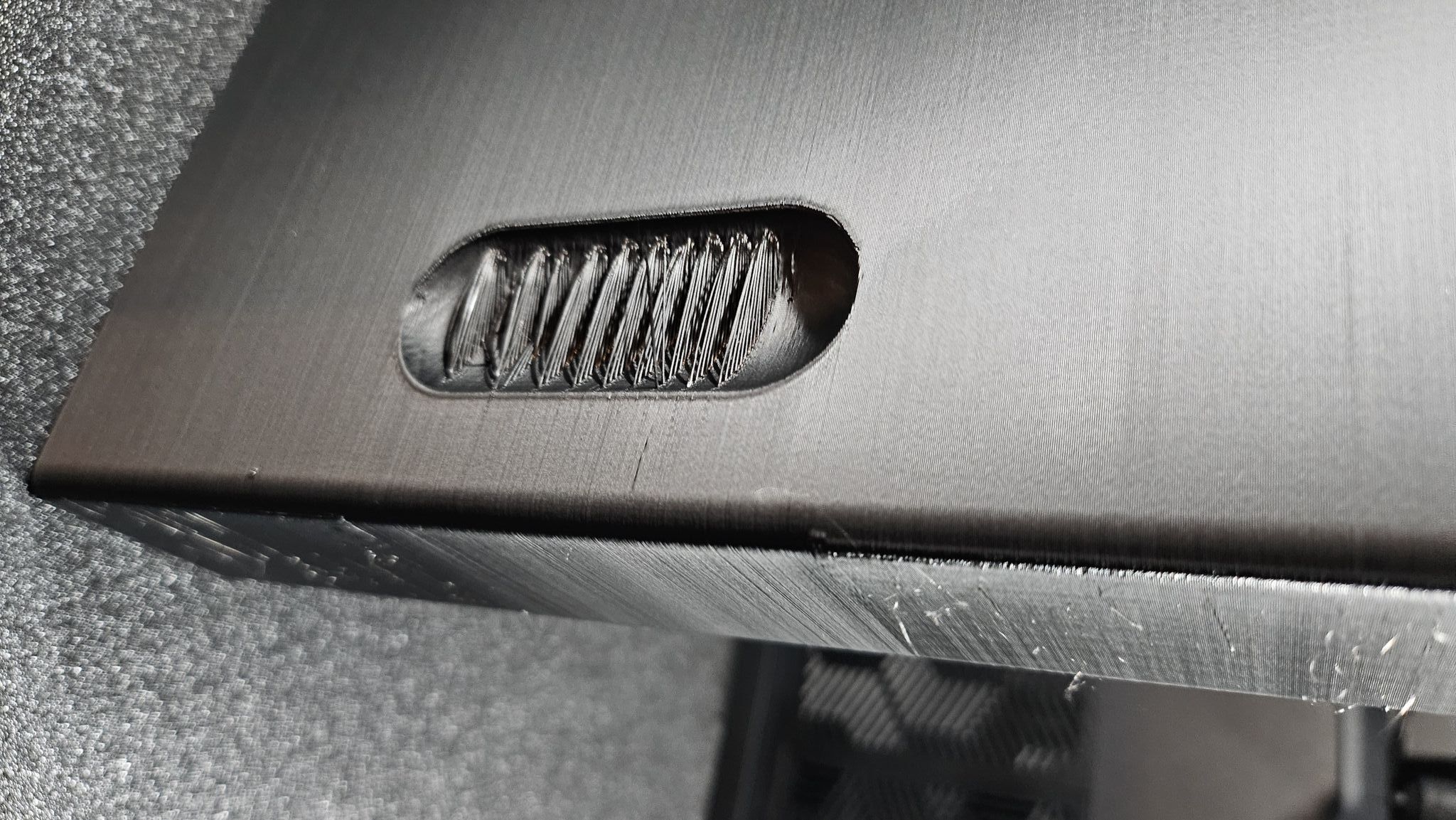

Carlito06 Posté(e) Février 1, 2025 Posté(e) Février 1, 2025 Bon, j'ai imprimé un récupérateur de crottes, j'ai pris celui-là: https://www.printables.com/model/1107705-creality-k2-plus-poop-chute-waste-bin pour fixer la partie qui tient la goulotte, j'ai raccourci 2 vis qui servaient à bloquer le plateau de la k2 j'ai tout imprimé en PETG et sur la poubelle j'ai des trucs bizarres: des ptits defauts... que j'ai pas eu sur le reste des impressions petg... humidité de la bobine (ouverte depuis pas mal de temps je dois avouer) et coté poignée de l'autre coté: la je comprends pas trop... et sinon, j'utilise de l’alcool isopropylique pour nettoyer et: ca blanchit a l'endroit de la purge... une idée? sinon je suis surpris de ne pas encore avoir eu a faire d'update de firmware, je croyais que c'était fréquent non?
pjtlivjy Posté(e) Février 1, 2025 Posté(e) Février 1, 2025 bonsoir @Carlito06 problème de températures et / ou de vitesses (défauts d'adhésion de couches), l'humidité n'arrange rien mais je n'y vois pas la cause première les traces blanches sont soit une adhérence excessive soit un plateau insuffisamment refroidi avant l'enlèvement de la pièce quels sont tes réglages températures, hauteur de couche et vitesses ? tuas eu d'autres souci avec ce filament avant ?
