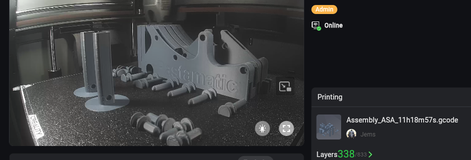

Jems Posté(e) Aout 12 Posté(e) Aout 12 (modifié) Depuis que je suis passé au nettoyage à l'alcool plus de décrochage sur le plateau creality d'origine, a part hier, avec les fortes chaleurs la clim s'est lancée et ça n'a pas loupé, les pièces en périphérie de plateau se sont décollées. Aujourd'hui clim de la pièce éteinte, plus de problème : @PierreR63 Ou en es tu du Mod du CFS ? tu t'en sors ? Si t'as besoin d'aide n'hésite pas ! Modifié (le) Aout 12 par Jems

pjtlivjy Posté(e) Aout 12 Posté(e) Aout 12 parfois j'imprime l'ASA, l'ABS sur un plateau lisse pour favoriser la régularité de la première couche (si c'est une pièce propice au warping) et donc une meilleure répartition de l'adhérence (moins de variation de largeur et de hauteur) c'est ce que fait ton nettoyage à l'alcool qui dilue les résidus dans les creux @Jems et créer n plateau plus plan
