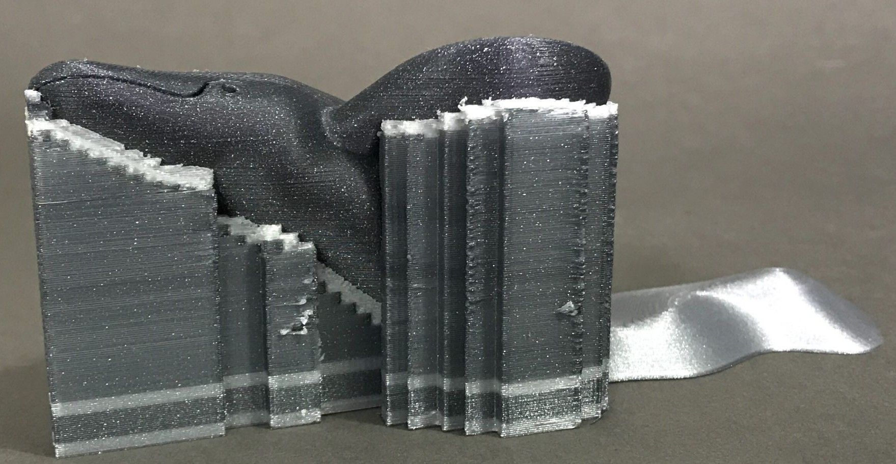

le multi couleur c'est aussi un filament support et un filament pour la pièce et ça, c'est quand même un plus en terme de qualité car on peut imprimer au contact sans distance entre support et la pièce 😉
Attention, ici il s'agit d'une compatibilité MMU. Donc multi-couleur oui sans hésiter, multi-matière il faut prendre des précautions contre la contamination.
Avec le MMU2S j'avais abandonné l'idée des supports, trop long et surtout trop peu fiable sans purger une quantité inavouable de matière en déchets pour éviter la contamination croisée. J'utilisais les supports pour des cas vraiment très exceptionnels avec une maxi purge sinon les pièces deviennent très fragiles aux couches d'interface.
Avec le MMU3 combiné au Nextruder la purge est nettement plus efficace, pratiquement comme un cold-pull. Il faudrait que je prenne le temps de refaire quelques tests de résistance pour voir si c'est viable pour l'utilisation de supports.
Le 08/12/2024 at 20:10, DataPocalypse a dit :
je me demande s'il est possible d'utiliser le filament « support » uniquement sur les 2 dernières couches afin de gratter du temps, car faire un changement à chaque couches j'aurais jamais la patience.
Oui bien sûr que c'est possible, mais tu ne gagnes du temps que si tu as quelques couches à supporter. Si tu fais une pièce "organique", tu vas avoir du support partout donc tu ne gagne rien à part un peu de matière (t'en perds surtout dans la purge).

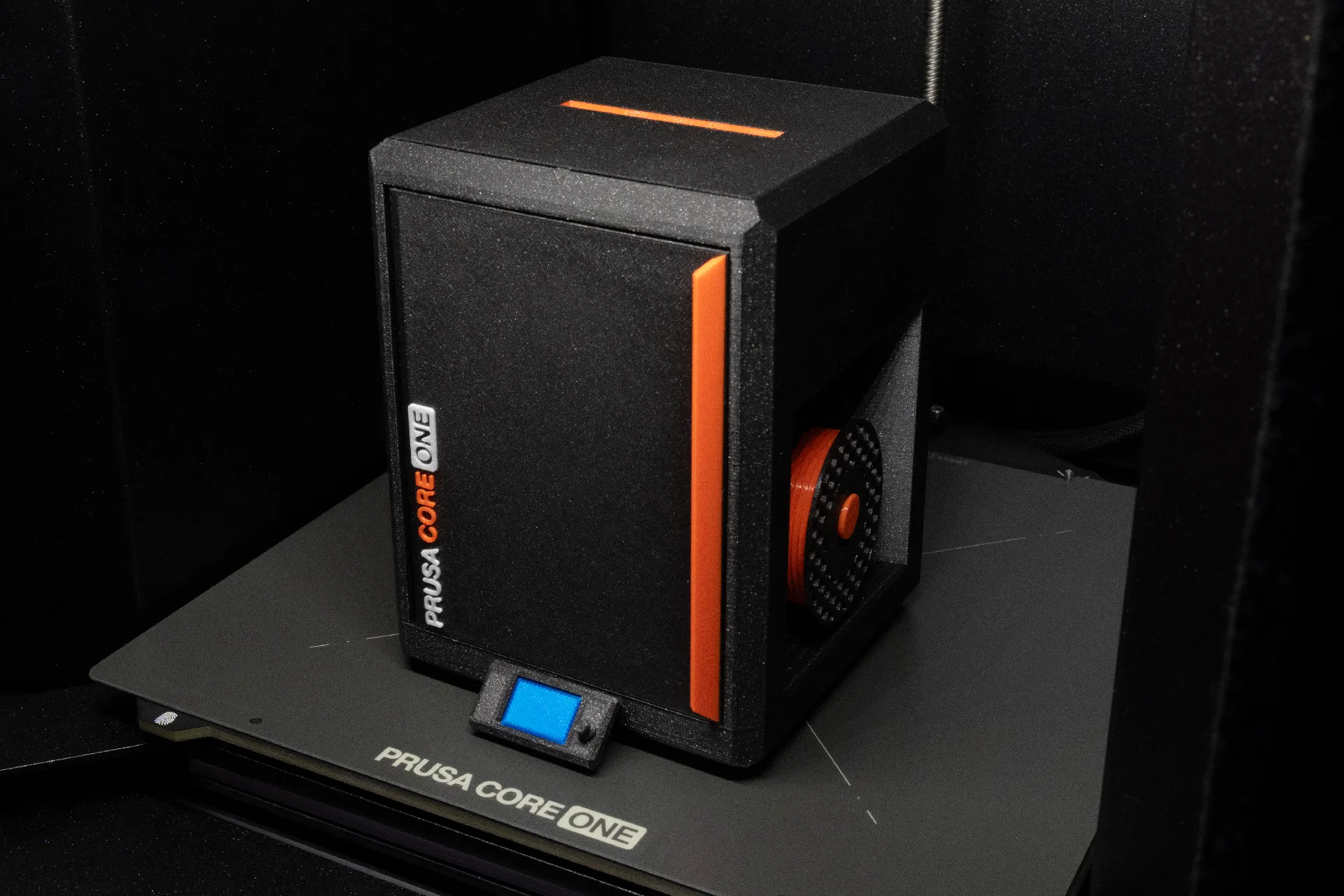

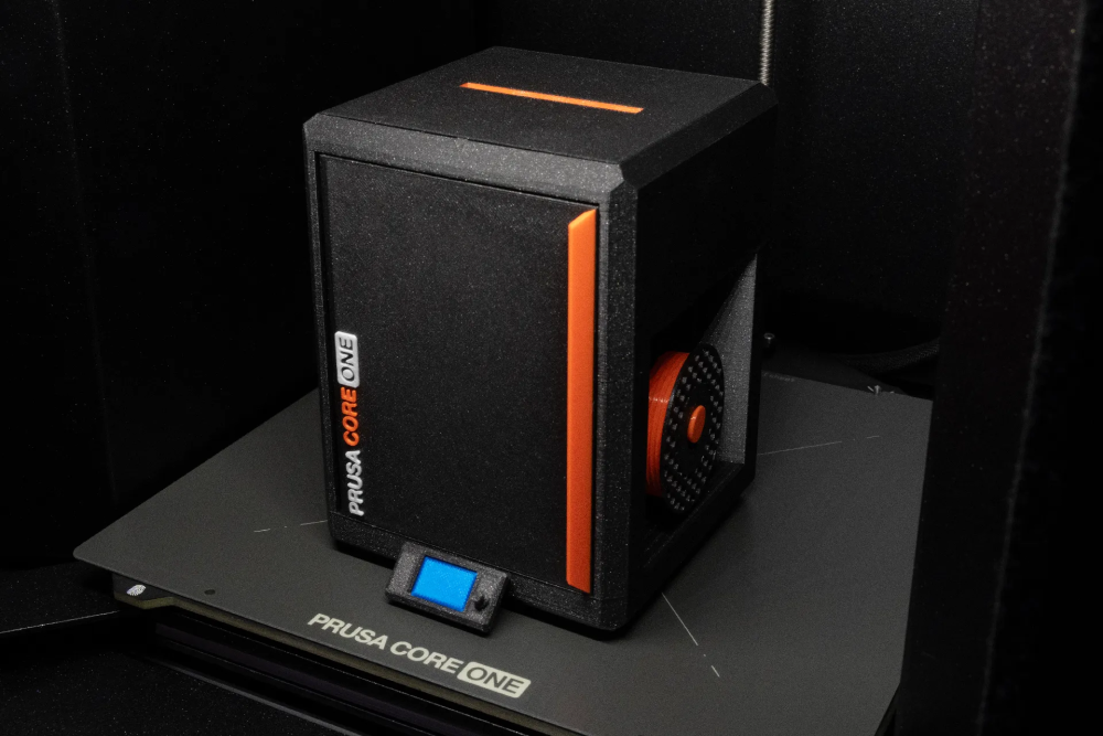

Quand elle sera pleine, tu commanderas la vraie.
Il y a 15 heures, divers a dit :
j'ai vérifié la largeur de passage, il va falloir plier les billets de 100 🤣 parce qu'avec des pièces il n'y aura jamais assez de place

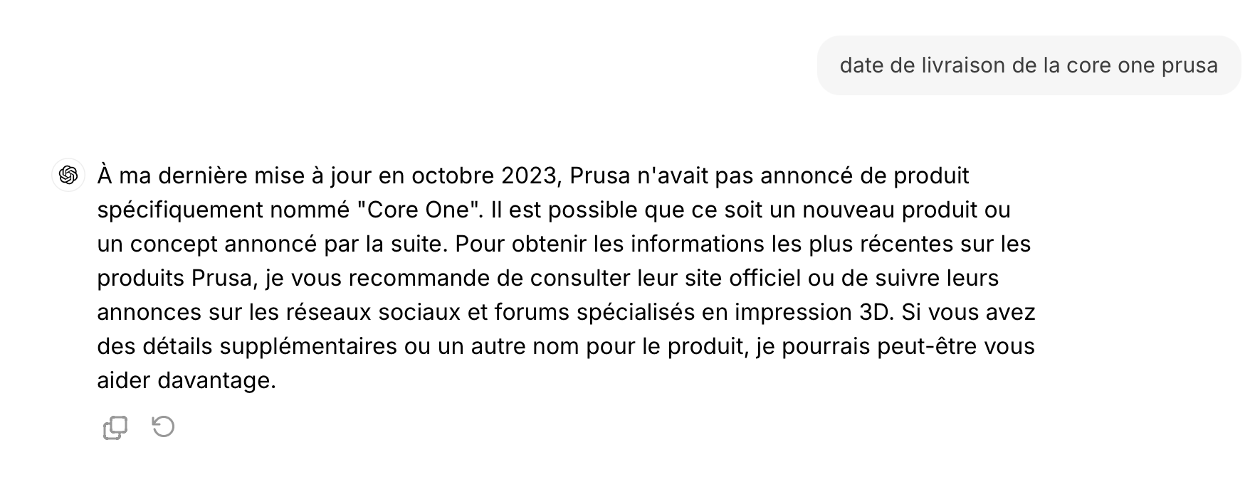

pour ceux qui aurait un doute sur l'utilité de l'IA
voilà une question simple posée à l'instant 🤣 la réponse m'a pris à contrepied 🤪 il n'est pas impossible que l'IA comme l'être humain est de l'humour, des absences ou mente tout simplement
il y a 22 minutes, pjtlivjy a dit :
Ce serait prêter des intentions humaines à de simples algorithmes.
Les LLM (une des branches de l 'IA) ne sont que des outils statistiques. Ils peuvent donner l'impression de comprendre la question posée en émettant une suite de mots «probables» pour former un texte tout en respectant la grammaire et la syntaxe du langage utilisé.
Cet excellent article de Framasoft, qui plus est en français, est un bon point de départ sur l' « IA ».
L'IA peut être utilisée de différentes manières, par exemple cette implémentation qui permet de débusquer les infox 😉. Cet article sur les «enjeux»  de l'« IA » n'est pas inintéressant, non plus.
Modifié (le) par fran6p
il y a 18 minutes, fran6p a dit :
Ce serait prêter des intentions humaines à de simples algorithmes 😉
je connaissais l'article de framasoft pas les autres merci pour le complément  mais il y a aussi des choses qui sont présentées comme des I.A et qui n'en sont pas 😉
@pjtlivjy faut faire la maj de chatgpt 🙂
@fran6p ça dépend peut-être de ce qu'on lui demande, mais c'est pas juste une impression ...
elle m'a bien aidé à plusieurs reprises, avec le code (react.js) qui ne marchait pas par exemple, ce qui veut dire qu'elle comprend très bien ce qu'on lui demande, et ce qu'il faut faire pour corriger les erreurs 😉
et quand la solution proposée ne marche pas (ça arrive ...), elle demande le code d'erreur et fait une nouvelle proposition, en prenant en compte cette erreur 🤓
@RT36, il n'y a pas de mise à jour à faire (sauf à prendre la version pro à 200$ par mois 🥳) et c'est la première qu'il me répond un truc aussi bizarre sur une question très simple, généralement quand il ne trouve pas d'infos il te dit d'aller sur le site du fabriquant

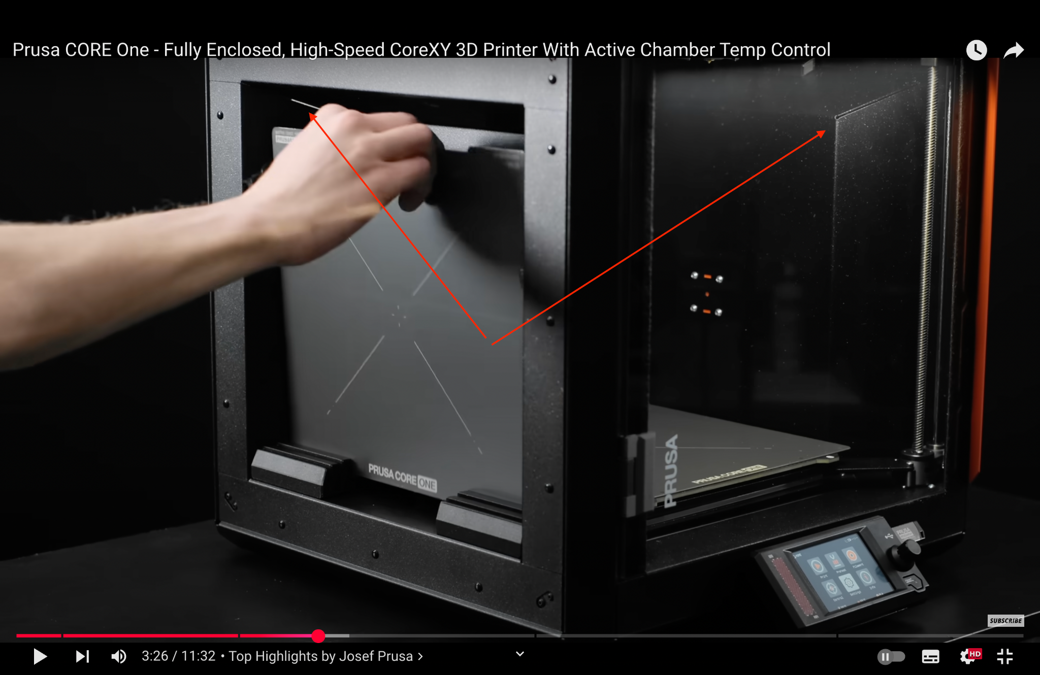

personne n'a remarqué (bon, en même temps, moi non plus, jusqu'à aujourd'hui ...) que le caisson est troué ?
@RT36 c'est au choix une ventilation semi active ou un coquetterie de fabrication afin de remporter le prix du design 2025 🤣
  • Haha 2
il y a une heure, RT36 a dit :
=> un morceau de power tape et c'est réglé 😁
