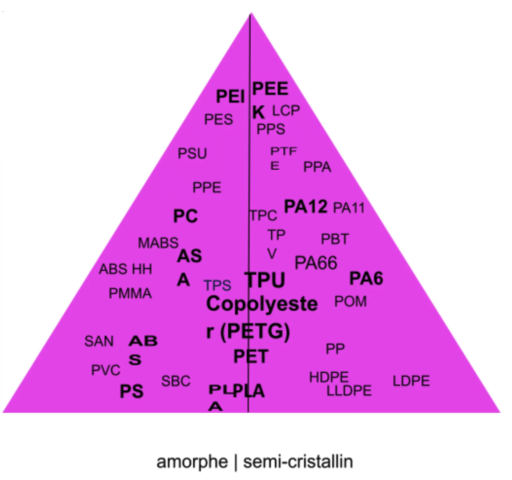

pjtlivjy Posté(e) Janvier 8 Auteur Posté(e) Janvier 8 (modifié) Le 07/01/2025 at 18:22, Kachidoki a dit : Allez tu as déjà un inscrit pour ta conférence. le nylon est un plastique semi cristallin qui est à la fois ordonné ( cristallin) et désordonné (amorphe). Ces dernières contiennent de la place car non ordonnée et des parties qui sont hydrophiles car composées de molécules d'hydrogène qui adorent l'eau ainsi l'eau n'est pas piègée dans les fissures du matériau mais dans les liaisons moléculaires du matériau même et il faut beaucoup plus d'énergie pour déplacer cette eau là car il faut briser les liaisons moléculaires et c'est ainsi que certains nylons se sèchent à plus de 100 degrés entre 80 et 90 degrés ça fonctionne mais c'est beaucoup plus lent la mobilité moléculaire augmente avec la température concrètement entre 80 et 100 degrés, le filament aura besoin de moitié moins de temps pour sécher voilà j'espère avoir été claire, si besoin d'éclaircissement n'hésitez pas tous les plastiques sont sensibles à l'humidité car tous ont une partie amorphe qui laisse de la place au molécule d'eau Modifié (le) Janvier 9 par pjtlivjy 5
3xkirax3 Posté(e) Janvier 9 Posté(e) Janvier 9 Merci pour la clarté de ton explication. Mes cours sur les phases des matériaux commencent à dater, mais du coup est-ce que ça veut dire qu'il n'y a pas de filament 100% cristallins ?
pjtlivjy Posté(e) Janvier 9 Auteur Posté(e) Janvier 9 @3xkirax3 en effet il n'existe pas de filament 100% cristallin ... ne soit pas triste si c'était le cas il serait tellement rigide qu'on ne pourrait pas l'enrouler sur une bobine ! la partie cristalline d'un plastique c'est ce qui détermine la résistance mécanique et la résistance chimique du filament 1
Kachidoki Posté(e) Janvier 9 Posté(e) Janvier 9 il y a 5 minutes, pjtlivjy a dit : @3xkirax3 en effet il n'existe pas de filament 100% cristallin ... ne soit pas triste si c'était le cas il serait tellement rigide qu'on ne pourrait pas l'enrouler sur une bobine ! Pourtant dans une ancienne vie j'ai bien vu des alliages (de métaux) monocristallins à mémoire de forme qui étaient super-élastiques. Un barreau de plusieurs millimètres de diamètre pouvait être plié et il reprenait sa forme initiale.
pjtlivjy Posté(e) Janvier 9 Auteur Posté(e) Janvier 9 bonjour @Kachidoki les métaux c'est encore autre chose mais il existe effectivement des métaux qui ont une partie amorphe mais pas à l'état naturel, on leur a greffé si je puis dire une structure amorphe qui leur donne d'autres caractéristiques tu trouves ce principe de greffe pour le verre et le carbone un truc que j'ai oublié de préciser plus un plastique a une partie cristalline développé plus grande est sa résistance thermique, plus il a une partie amorphe développée plus il est souple et résistant aux chocs c'est pour cela que souvent (je suis prudent ça n'est pas ma partie ) les alliages à mémoire de forme sont basé sur un métal mono cristallin car ils ont une très grande rigidité et une excellente conductibilité thermique si on greffait une zone amorphe sur un métal tendre on aurait un effet bien moins spectaculaire
3xkirax3 Posté(e) Janvier 9 Posté(e) Janvier 9 Il y a 2 heures, pjtlivjy a dit : @3xkirax3 en effet il n'existe pas de filament 100% cristallin ... ne soit pas triste si c'était le cas il serait tellement rigide qu'on ne pourrait pas l'enrouler sur une bobine ! la partie cristalline d'un plastique c'est ce qui détermine la résistance mécanique et la résistance chimique du filament La déception est à son comble, je ne garderais que l'instruction de ce cours 1
2cv001 Posté(e) Janvier 9 Posté(e) Janvier 9 Il y a 14 heures, pjtlivjy a dit : le nylon est un plastique semi cristallin qui est à la fois ordonné ( cristallin) et désordonné (amorphe). Ces dernières contiennent de la place car non ordonnée et des parties qui sont hydrophiles car composées de molécules d'hydrogène qui adorent l'eau ainsi l'eau n'est pas piègée dans les fissures du matériau mais dans les liaisons moléculaires du matériau même et il faut beaucoup plus d'énergie pour déplacer cette eau là car il faut briser les liaisons moléculaires et c'est ainsi que certains nylons se sèchent à plus de 100 degrés entre 80 et 90 degrés ça fonctionne mais c'est beaucoup plus lent la mobilité moléculaire augmente avec la température concrètement entre 80 et 100 degrés, le filament aura besoin de moitié moins de temps pour sécher voilà j'espère avoir été claire, si besoin d'éclaircissement n'hésitez pas tous les plastiques sont sensibles à l'humidité car tous ont une partie amorphe qui laisse de la place au molécule d'eau Bon, je vais ajouter le fait que j'ai suivi la formation @pjtlivjy dans mon CV ! Je plaisante, mais franchement @pjtlivjy tu nous apprends pas mal de trucs à l'occasion des différents messages ! 1 1

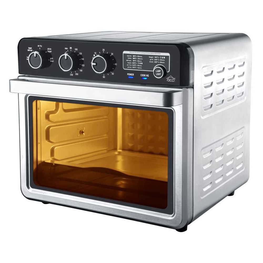

RT36 Posté(e) Janvier 9 Posté(e) Janvier 9 (modifié) un autre "sécheur" de filament ... à 140,00 TTC tu en penses quoi @pjtlivjy ?, on se prépare une pizza vite fait, et pendant qu'on la mange, on sèche le filament Modifié (le) Janvier 9 par RT36 1
pjtlivjy Posté(e) Janvier 9 Auteur Posté(e) Janvier 9 @2cv001 je te remercie ça fait plaisir c'est toujours un exercice difficile d'expliquer en restant simple à voir @RT36 suivant le volume intérieur, le must serait un chaleur tournante mais l'un dans l'autre adapter un petit four n'est pas une si mauvaise idée et comme tu dis c'est polyvalent séchage tout type de filament, annealing, au moins on a un outil complet as tu un lien ?
RT36 Posté(e) Janvier 9 Posté(e) Janvier 9 Il y a 2 heures, pjtlivjy a dit : as tu un lien ? https://www.agrieuro.fr/dcg-fr2202-four-electrique-friteuse-air-34-p-50752.html?kk=a4c6293-1944ba98772-aa0af6&utm_source=leguide&utm_medium=comparatore&utm_campaign=leguide-fr&utm_term=Friteuses sans huile&utm_content=Friteuses sans huile&utm_source_platform=KelkooGroup j'essais d'insérer un lien, mais ça ne marche pas tu vois quelque chose ?
pjtlivjy Posté(e) Janvier 9 Auteur Posté(e) Janvier 9 oui c'est tout bon @RT36 avec 18 cm de hauteur utile on ne pourra pas mettre la bobine verticalement mais l'idée est à creuser
RT36 Posté(e) Janvier 9 Posté(e) Janvier 9 il y a 3 minutes, pjtlivjy a dit : oui c'est tout bon @RT36 avec 18 cm de hauteur utile on ne pourra pas mettre la bobine verticalement mais l'idée est à creuser d'accord ... faut que ça fasse au moins 25 cm ? p.s. on va créer notre propre sécheur de filament 1

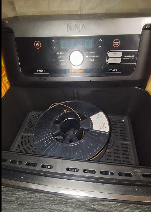

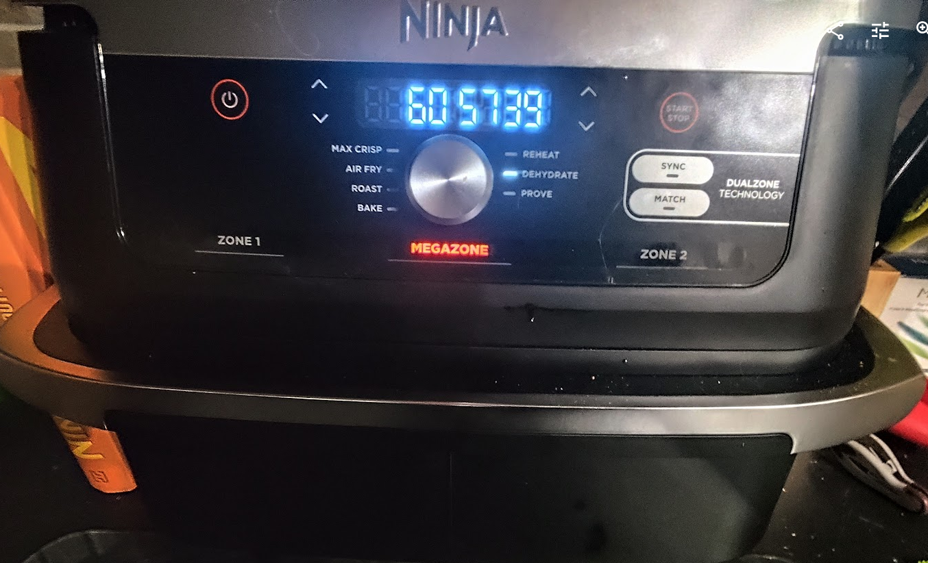

pjtlivjy Posté(e) Janvier 10 Auteur Posté(e) Janvier 10 (modifié) salut @La Bidouille explique nous ta recette, cette fonction "Dehydrate" ? @Greg33980 nous montrait l'utilisation d'un autre appareil du même fabriquant en première page du sujet Modifié (le) Janvier 10 par pjtlivjy

pjtlivjy Posté(e) Janvier 11 Auteur Posté(e) Janvier 11 (modifié) on va pouvoir faire des impressions aromatisées après quelques recherches, la fonction Desysdrate est programmable entre 40 et 90 degrés sur certains modèles Ninja Modifié (le) Janvier 11 par pjtlivjy 2
Funboard29 Posté(e) Janvier 11 Posté(e) Janvier 11 Bonjour, Le problème est que les constructeurs changent leur gamme constamment. Le temps que la vidéo sorte le produit est arrêté. Or on connait le volume mais pas les dimensions. On voit qu'ici le rouleau de filament rentre pile poil, mais quid des nouveaux modèles ?
RT36 Posté(e) Janvier 11 Posté(e) Janvier 11 si 90C° c'est ok ; pour sécher vingtaine de bobines pour sécher dizaine de bobines
