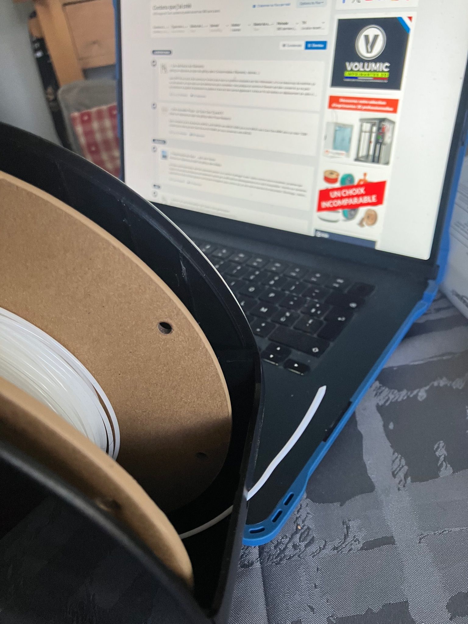

entendu ... j'ai pris un PolyDryer (la box avec le chauffage) et 2 Box, parce que j'avais pris (avant hier) 3 bobines du PETG CF (Bambu, Fiberlogy & Recreus) pour tester
une petite photo pour conclure sur le Fixdry, regardez l'angle avec lequel sort le filament du boîtier sachant qu' il n'y a que cette sortie !
et encore, la bobine est quasiment vide je vous laisse imaginer quand elle est pleine
Modifié (le) par pjtlivjy
  • Confus 2

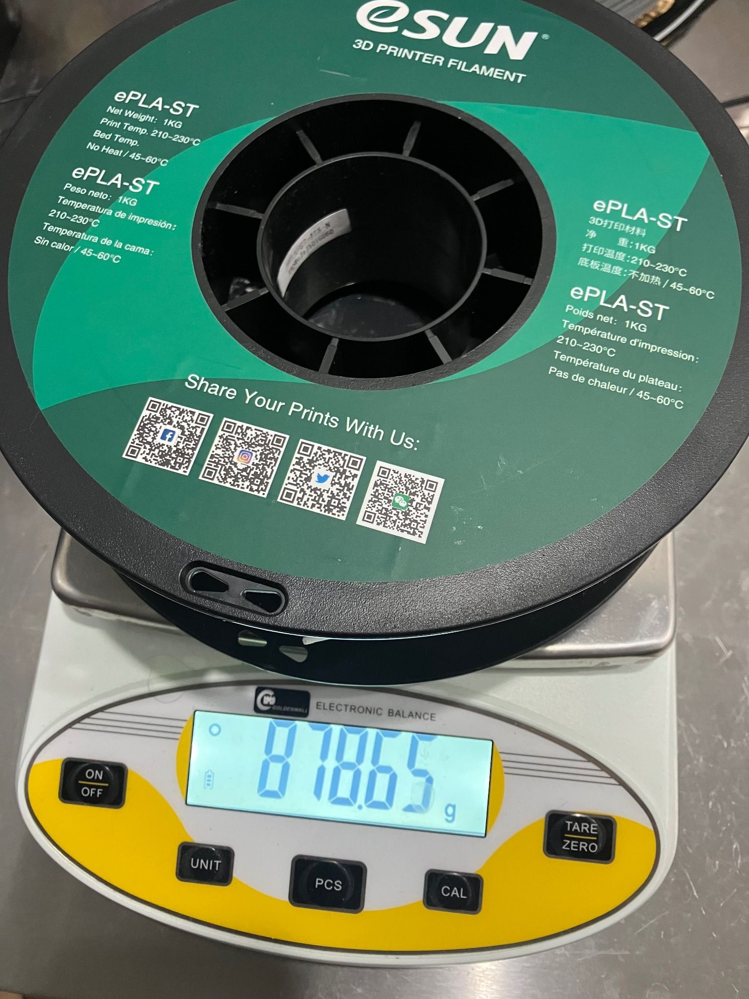

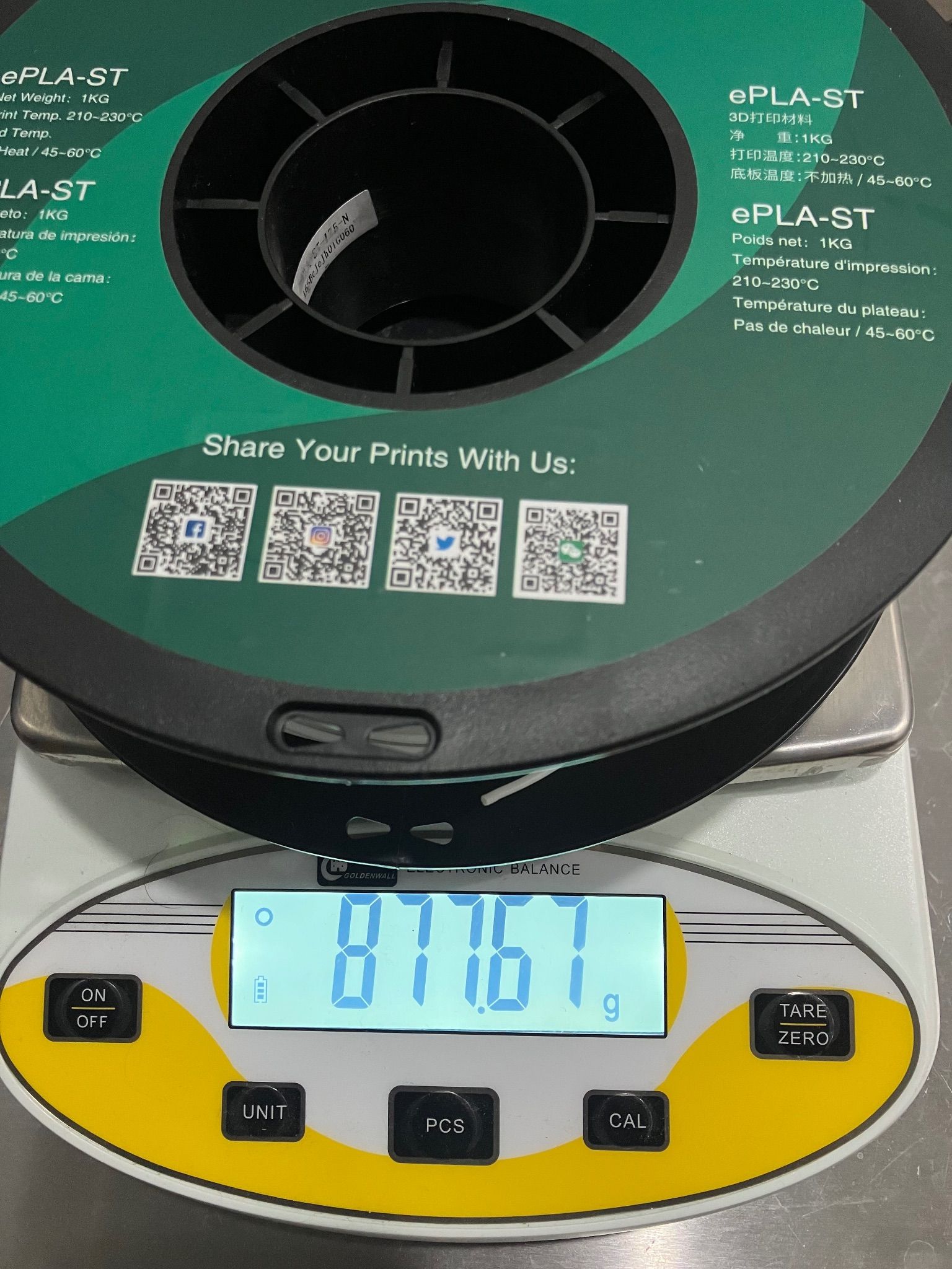

pour se convaincre de l'utilité du séchage d'un filament, je vais procédé à un pesage avant et après d'une bobine de PLA que j'ai laissé trainer dans mon atelier de mécanique non chauffé, une bobine plastique pas une en carton bien sûr 😉
ensuite au séchoir à 45°, la différence de poids nous indiquera la perte d'eau
Il y a 7 heures, pjtlivjy a dit :
bonsoir tout le monde
Une méthode pour le moins scientifique ! C'est approuvé, on attends les résultats avec impatience 😃
alors voilà le résultat ... tant attendu 🤣
sachant que ça n'est pas une bobine pleine et qu'il y a environ 650 grammes de filament
  • Wow 1

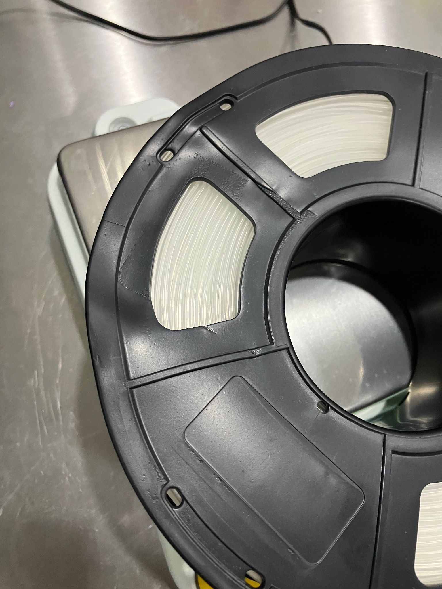

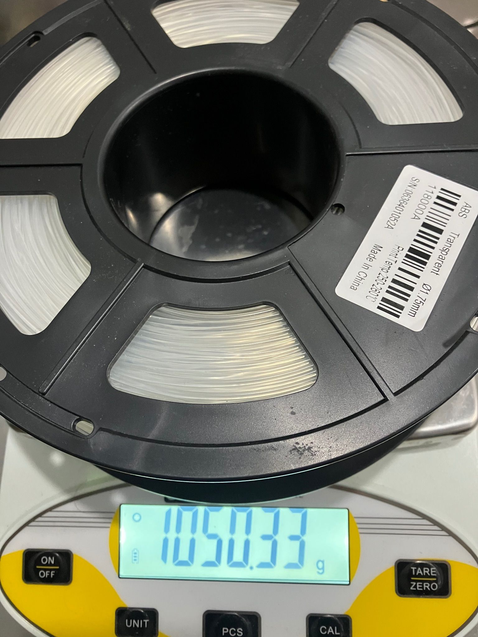

nouvelle expérience avec un filament réputé peu sensible à l'humidité, l' ABS
ici une bobine NO Name quasi pleine cette fois ci
par contre, n'ayant pas de sécheur qui monte assez haut en température, direction le four du labo, 80 degrés pendant 8 heures

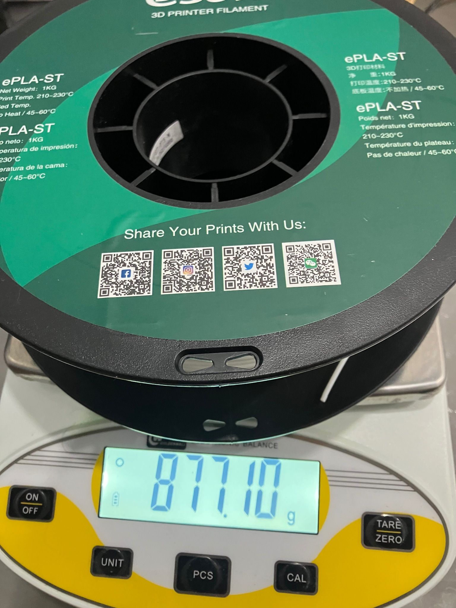

quelques nouvelles du ePla eSun qui à passé les 12 dernières heures à 50 degrés
il continue sa cure d'amaigrissement 😉 mais plus lentement
voilà au bout de 8 h l' ABS considéré comme peu hygroscopique a sué de 3.8 gr
Il y a 4 heures, 3xkirax3 a dit :
Elle n'a pas l'air de bouger tant que ça ta bobine de PLA c'est bon signe !
oui ça fait 1.55 gr pour un peu moins de 600 gr de filament je pense.

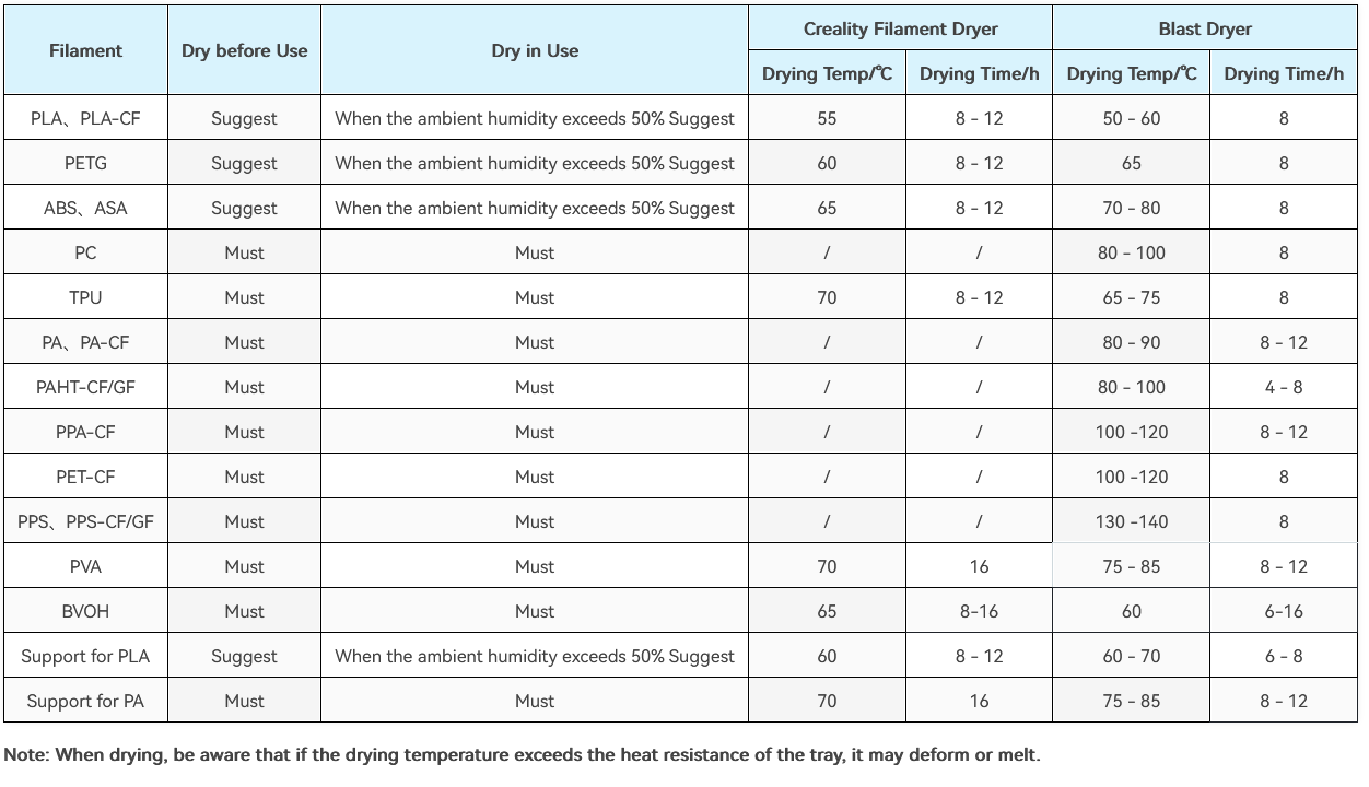

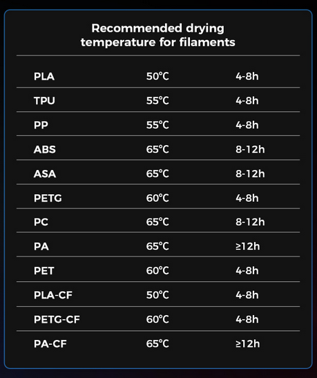

Je viens d'acheter un Creality Space Pi filament dryer.
Je n'ai pas de mode d'emploi avec (ou perdu au déballage ?) et je cherche sur leur site les durées et températures en fonction de la nature du fil.
Je tombe d'une part sur ce tableau : ici : https://wiki.creality.com/en/filament-drying
Et d'autre part sur cette autre tableau ici : https://www.creality.com/products/creality-space-pi-filament-dryer
Le problème est que ce ne sont pas les mêmes valeurs !
Si au passage quelqu'un a fait un scan du mode d'emploi
il y a 36 minutes, 2cv001 a dit :
bonjour je dois avoir ça
pour les températures et les durées personne ne dit la même chose mais là c'est trop fort après dans le 2 nd tableau quand je lis pour le nylon 65 degrés pendant au moins 12 h ça n'est pas le plus efficace et c'est surtout pour ne pas avouer les limites de leur sécheur car le nylon c'est 90 degrés pour être réellement efficace
un problème dont on ne parle pas c'est ça (c'est vaguement évoqué sur ton premier tableau mais avec le mot tray au lieu de spool)
On a intérêt à tester avec une bobine vide alors ! Si on en a... Pour le coup, on ne devrait pas avoir de problème avec les bobines carton.
@2cv001 oui et non car la bobine carton s'humidifie 🥴
j'ai regardé dans l'emballage d'origine de mes Space Pi, rien aucune doc ... avec les autres comme les  Fixdry il y en avait une ... enfin ce qui en tient lieu 😉
je te mets en copie la page qui nous intéresse et tu constateras que personne n'est d'accord !
Cela dit le temps de séchage va beaucoup dépendre de nombreux facteurs. Humidité de depart du fil, température et Humidité de la pièce. Perfection que l'on souhaite.  Donc en réalité ces tableaux sont faux par définition.
