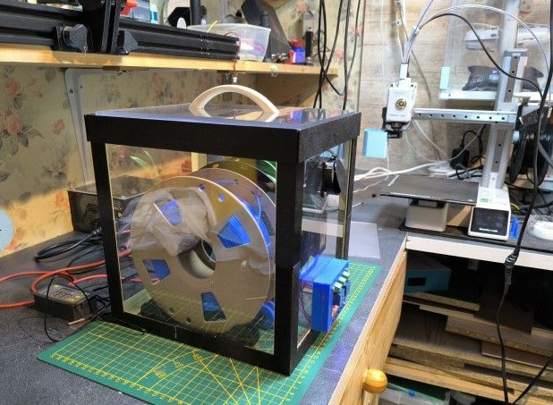

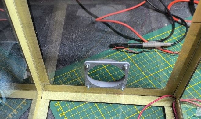

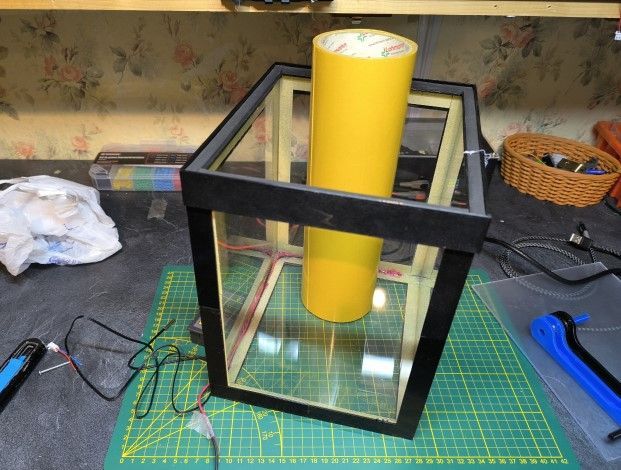

Bon, je suis en train de me construire un sécheur de filament diy  pour deux bobines (histoire de m'occuper). Des conseils pour éviter de grosses bourdes inutiles.
Je demande ça alors qu'il est presque fini .. 🤣
Personne ne s’est encore lancé dans la fabrication d’un vrai sécheur à bobines ? Je ne parle pas d’une simple boîte avec du dessicant pour assécher l’air ambiant, non, une vraie box active, avec chauffage intégré et tout le bordel. Bon, ben… je me lance.

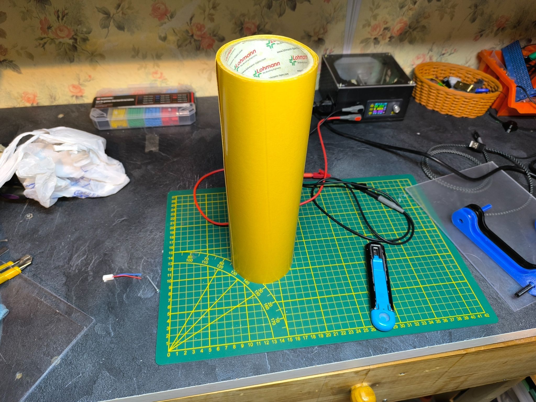

Ça fait des mois que ce projet traînait dans un tiroir, avec les pièces achetées et tout. Mais bon, la flemme, hein. Pas envie. Jusqu’ au jour où l’envie m’a pris comme… une envie pressante, quoi. Au départ, je voulais partir d’une boîte plastique du commerce mais vraiment trouvé ce que je voulais,  alors j’ai tout fait de zéro.
Matériel : Pour la boîte, je suis parti sur une plaque de Styroflex 1000×500 mm en 2,5 mm d’épaisseur, des cornières en PETG  et du double face industriel pour l’assemblage. Pas n’importe lequel : du double face en rouleau de 31 cm, ultra-collant et résistant (toile tissée). Au début, je voulais juste réguler la température via une sonde, comme 90 % des boxes basiques du commerce. J’avais même acheté un module W3230, bien pratique, qu’on trouve partout.

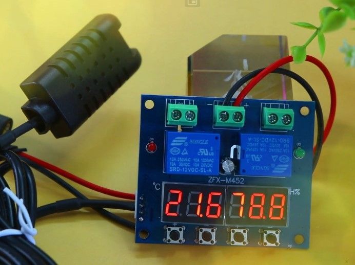

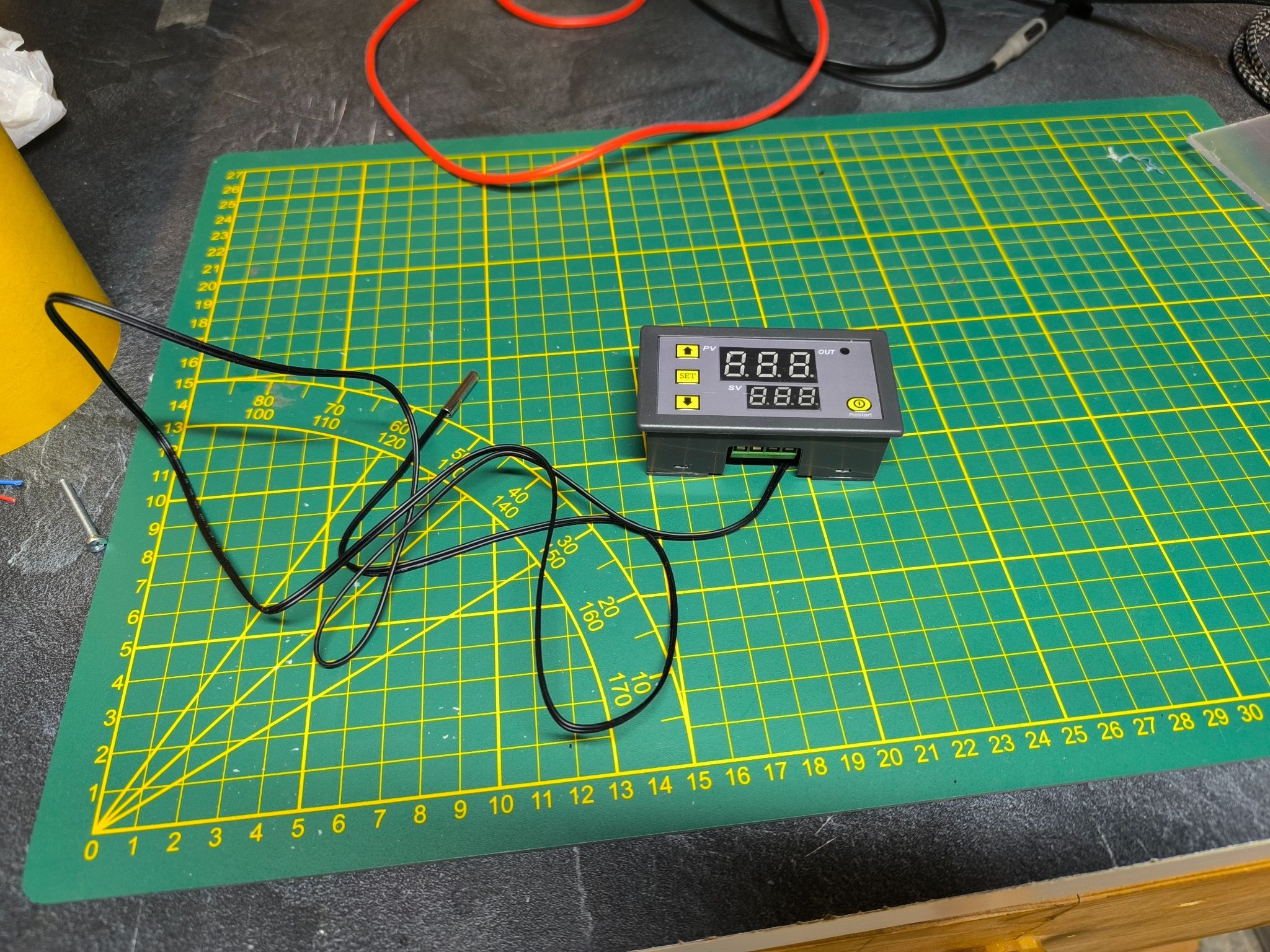

Sauf que… en cherchant le manuel pour proagrammer ce truc, je suis tombé sur un autre module bien plus marrant : le HX-M452. Lui, il gère à la fois la température et l’hygrométrie. Un truc très utilisé en Asie pour les couveuses, apparemment. Ni une, ni deux, j’ai switché.

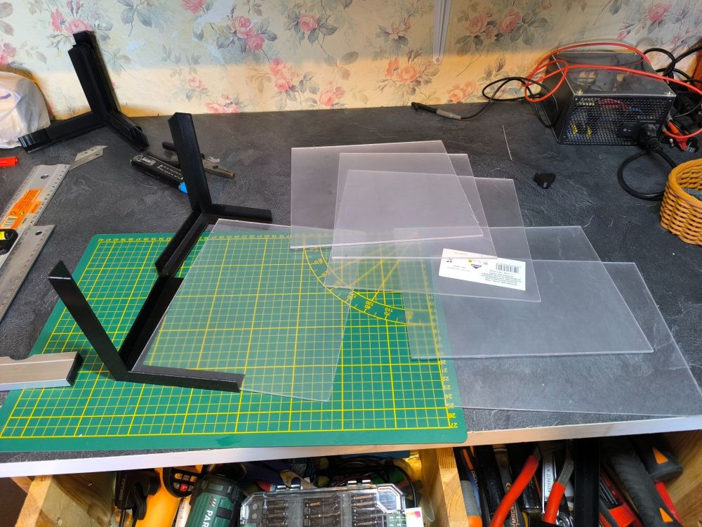

J’ai opté pour une box capable d’accueillir deux bobines. Dimensions : 250×210×250 mm. Comme d’hab, le plan est dans ma tête, pas de dessin au millimètre, pas de perte de temps à tout dessiner de A à Z. Et comme d’hab aussi, je me plante régulièrement. Je recommence trois fois les cornières en PETG, et puis tant pis. À mon âge, je change pas mes méthodes, je fais à l’arrache, et ça me va très bien comme ça. 🤣

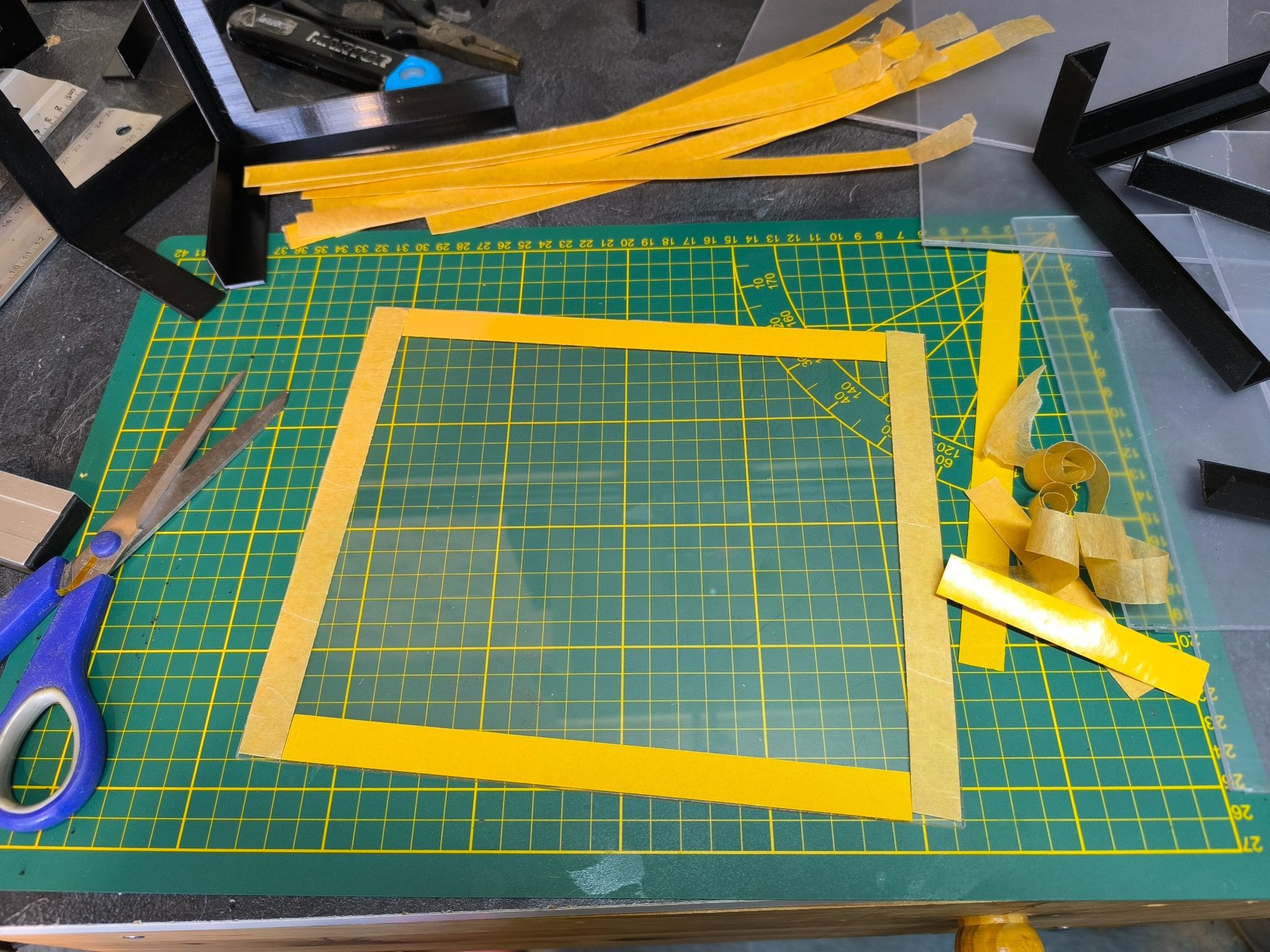

Les bandes de double-face coupé a la largeur des corniers
   IMG_20250912_212158.thumb.jpg.2e2b08b2931d9a15593245be5961aee0.jpg  IMG_20250909_144245.thumb.jpg.3060dcb3384ef7c34574df5857bbd3ed.jpg
J’ai découpé le Styroglass au cutter, rien de sorcier. Sur les quatre côtés, j’ai collé le double face à la largeur des cornières en petg. En théorie, sans mes traditionnelles conneries, ça m’aurait pris deux heures . En pratique ? J’y ai passé la journée. Pour une  boîte... 😩

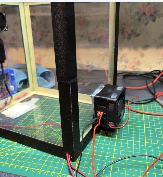

Le vrai souci, c’est qu’une fois la boîte montée, plus le droit à l’erreur. Et là, panique à bord, comment intégrer proprement le module ? Où placer les aérations sans tout faire péter ? Un trou mal placé, un coup de perceuse trop enthousiaste, et le Styroglass se fissure comme un biscuit sec.
Un bon séchage sans aération active, ça n’existe pas. Franchement, je comprends même pas qu’on puisse vendre des boxes qui se contentent de laisser l’air humide stagner à l’intérieur. L’efficacité ? Douteuse, pour ne pas dire inexistante. Ma box, elle, va respirer, extraction forcée de l’air humide, point final.

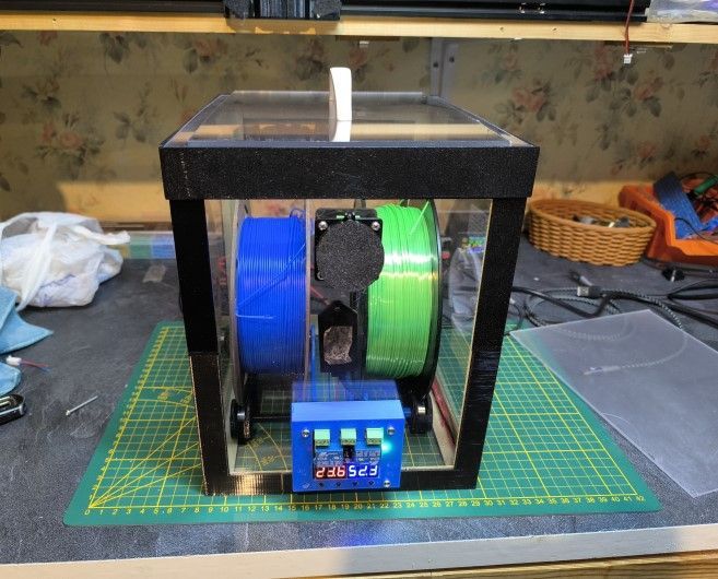

Bon, après le merdier des découpes et des trous, j’ai enfin réussi à intégrer la ventilation et le module. Je vous épargne les détailles, disons juste que ça a impliqué quelques jurons, un peu de bricolage créatif, et une prière pour que le Styroflex tienne le coup. 🤣
   Screenshot_58.jpg.26583430396614e4a5eb811918b561f0.jpg Screenshot_60.jpg.ca902a300f475bc055e2c37f8f6b0868.jpg
A SUIVRE...

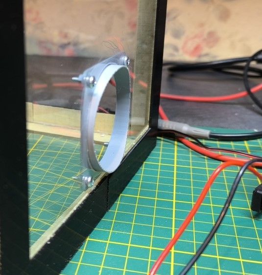

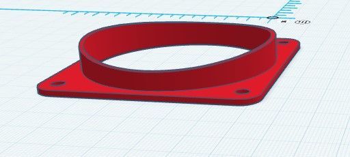

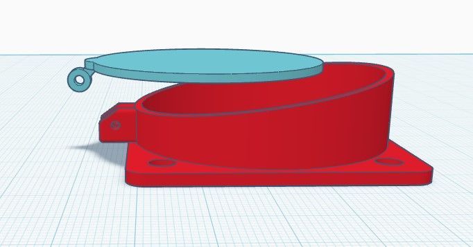

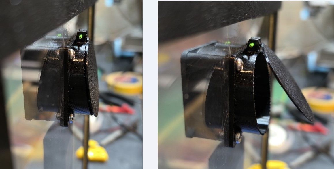

Pour l'extraction de l'air, tout comme l'entrée d'ailleurs, j'ai opté pour un système très simple à clapet que j'ai modélisé avec Tinkercad.  Un ventilateur de 40mm (que j'avais en stock) se chargera de pousser le clapet via la pression d'air. A l'arrêt, le clapet ferme la sortie d'air.  Un morceau de trombone servira d'axe.
Screenshot_54.jpg.ccdb22dd12b11947d2662d4b346591b2.jpgScreenshot_31.jpg.e149c50bb45de2ae2f27773559811894.jpg
Les premiers tests sont concluants .. 🙂
En attendant le radiateur (que je n'ai pas encore reçu), je n'ai pas pu résister. J’ai bidouillé un système de chauffage avec la seule lampe 40 W qui traînait. Résultat ? 35 °C max. Décevant. Alors, j’ai sorti........  les bougies.🤣
Au début, elles avaient tendance à s’éteindre ou à brûler comme un mourant en sursis (flamme famélique, quoi). Bon signe. Ça voulait dire que la box était presque étanche, et pourtant les trous de passage de câbles n’étaient même pas bouchés.
Mais une fois le ventilo lancé, magie , la température a grimpé sec, et l’humidité a dégringolé. D’un côté, le ventilo qui extrait l’air humide comme un forcené. De l’autre, l’air frais qui s’engouffre par la sortie à contre-sens, comme un intrus qui forcerait le passage. C'est curieux à voir.
En moins de 10 minutes, j’étais à 49 °C avec un taux d’humidité à 22 %. Prometteur, surtout que le brassage d’air est loin d’être optimal sans entrée d’air dédiée.
Vivement le radiateur, parce que là, c’est du bricolage… mais ça marche.

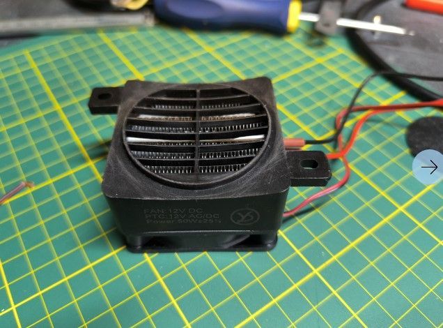

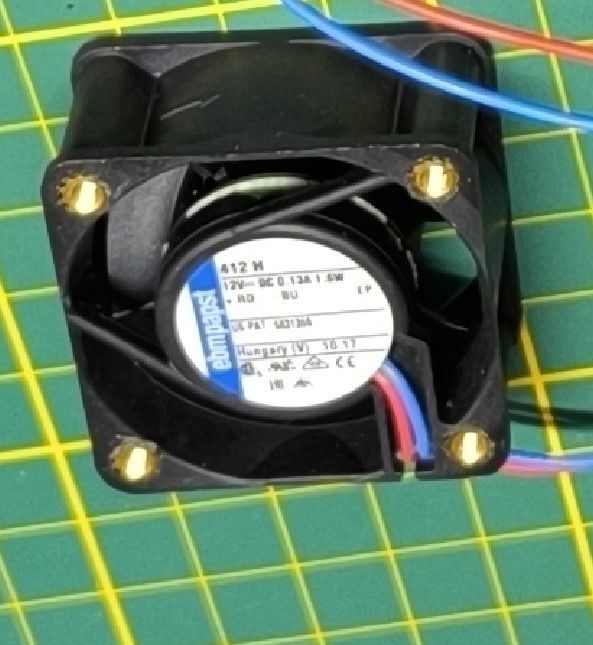

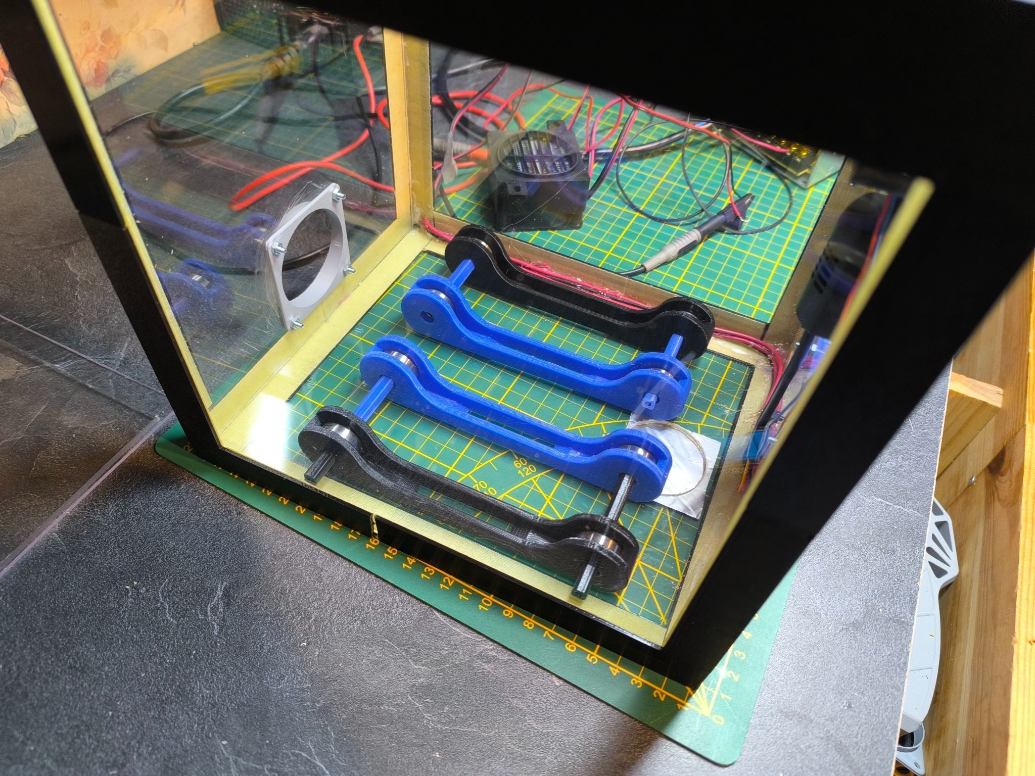

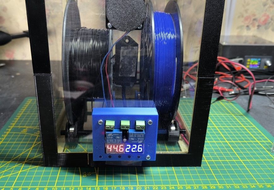

J’ai enfin reçu mon radiateur et pu démarrer le système (non sans mal).  Le premier problème que j’ai rencontré a été la surpression créée par le ventilateur du radiateur. Conséquence, le clapet de sortie d’air s’ouvrait en permanence, ce qui empêchait la température de monter correctement.
Autre erreur de ma part. J'ai clairement sous-estimé la puissance nécessaire pour ce projet. Un radiateur de 50W est clairement insuffisant pour atteindre les 50°C.
Pour contourner le problème de surpression, j’ai trouvé une solution simple, percer un petit trou dans le couvercle de la boîte. Cela permet d’évacuer juste ce qu’il faut d’air chaud, celui qui stagne en haut et qui est le plus chargé en humidité, sans pour autant refroidir l’ensemble du système. Il faut cependant faire attention à ne pas faire un trou trop grand, sinon la ventilation ne pourrait pas compenser et maintenir la chaleur nécessaire. Ça fonctionne parce que L’air chaud et humide a tendance à s’accumuler en haut de la boîte. Le trou permet donc d’évacuer l’excès de pression sans perturber le reste du système.

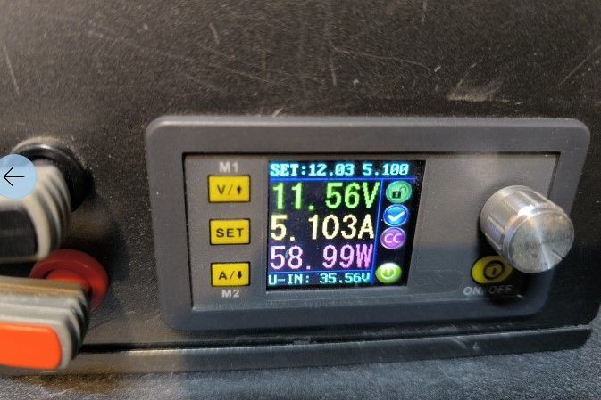

Comme je l'ai dit, j'ai reçu le radiateur. Il pèse 100g et consomme environ 60w alors qu'il est donné pour 50w .
Première surprise, la sortie n'est pas plane, mais convexe. Mais pourquoi ils ont fait ça ? 🤬
J'ai perdu plus d'une heure à modéliser une sortie concave que j'ai imprimée en ASA.
Screenshot_62.jpg.a12169a3b99651e61c223d2174655d77.jpg  Screenshot_64.jpg.7e9834a737514cdad6c4c239328ba9a6.jpg Screenshot_1.jpg.7560fc76da573c98007ea59d6026d9bb.jpg Screenshot_66.jpg.0c47bc3639120a2ae47b590afb323198.jpg
Je suis vraiment déçu par ce modèle : les 50W ne suffisent clairement pas. Après une heure de fonctionnement, la température ne dépasse pas 42 °C. Je vais donc passer sur la version 100W. Côté box, rien à dire, elle fait bien son job. Par contre, comme je l’avais mentionné, le ventilateur du radiateur crée une surpression qui ouvre le clapet de sortie d’air. Il faudra que je revoie ce point.
Les premières bobines que je fais sécher sont les TPU, que je traîne depuis 4 ou 5 ans. J’ai ajouté des supports de bobines (les noirs sont collés, les bleus amovibles) pour pouvoir imprimer en même temps que je les sèche.
PS: en baissant le ventilo à 9V , je suis monté à 44° et pratiquement 22% d'humidité. Il est clair que si j'arrive à monter à 50° l'humidité va chuter bien en dessous de 20% 😃

Pas vraiment. Parce que l'entrée d'air passe par le radiateur.
