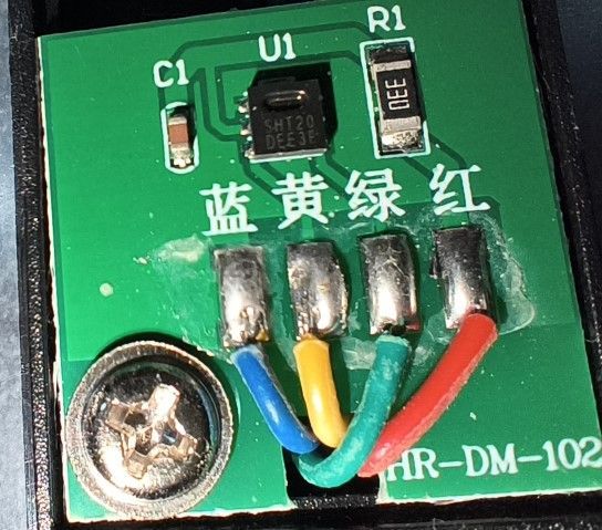

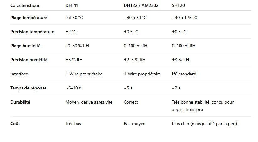

La sonde est une SHT20, c'est une sonde de qualité industrielle.  J'ai ouvert le boitier pour voir si c'était la bien une SHT20.
Ce module gère la température et l'humidité . Tu le programmes les valeurs souhaitées. Les relais sont là pour couper ou activé radiateur et ventilateur.

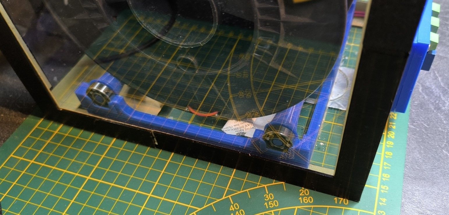

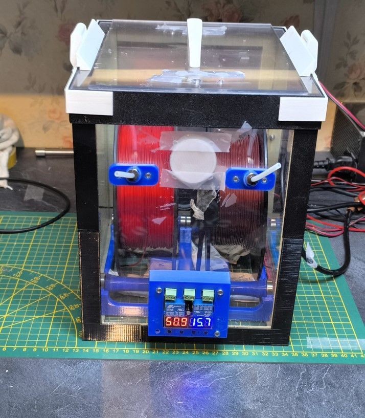

Ma box est pratiquement terminée : il ne reste plus que les finitions et un câblage propre.
J’ai dû patienter pour recevoir un radiateur 100 W. Le 50 W, clairement, ne tenait pas la route. Même le 100 W reste un peu juste, mais il monte quand même facilement à 50 °C. Pour une utilisation confortable, il faut sous-volter le ventilateur autour de 9 V. Un 125 W aurait été idéal (permettrait de dépasser 55 °C sans souci). Je le précise pour ceux qui voudraient se lancer dans une box DIY sur le même principe.
J’ai aussi ajouté des sorties pour les bobines, ce qui permet de chauffer et d’imprimer en même temps.
Screenshot_109.thumb.jpg.0e58ef806b742058eb0f5e2eb9a8a3df.jpg Screenshot_110.thumb.jpg.bcd6f79195ef46ba5ce9191146e425c9.jpg
En régime de croisière, la box descend à 16 % d’humidité à 50 °C. Je pourrais descendre encore plus bas, mais pas sans augmenter la température.
J’ai complètement supprimé le système d’évacuation par ventilation : totalement inutile et surtout mal foutu. Le ventilateur du radiateur qui insuffle l’air chaud met la box en surpression et ouvre le clapet du ventilateur de sortie, ce qui crée un flux permanent entré/sortie. Résultat : la température chute et l’humidité remonte.
Deux ou trois petites ouvertures sur le couvercle suffisent largement à évacuer l’humidité.

Sur mon sécheur perso j'utilise le même chauffage que toi en 120w et je monte à 70°.
Je n’ai qu’un 100 W, pas un 120 W.
Et oui, je sais maintenant que le volume compte. Si c’était à refaire, j’aurais réduit la hauteur de 3 à 4 cm. Quoi qu’il en soit, pour du PLA et du PETG, ma petite box fait largement le boulot. Surtout quand on voit certains tests de sécheurs où l’écran affiche 50 °C, alors qu’à l’intérieur ça ne dépasse pas 35 °C…
Dans ma box, 50 °C, c’est bien au milieu, pas 35°.
En ce moment, je teste l’efficacité du séchage par la variation de poids sur des bobines de TPU que j’ai en stock depuis plusieurs années. Mais je ne suis pas certain que ce soit un indicateur très fiable vu les % d'absorption max. Et en pratique, on sèche surtout des bobines déjà entamées. Du coup, pour voir une différence de moins de 5 g, sur une balance de cuisine, et même sur balance de précision, si c'est bien révélateur de quelque chose. 🫤
