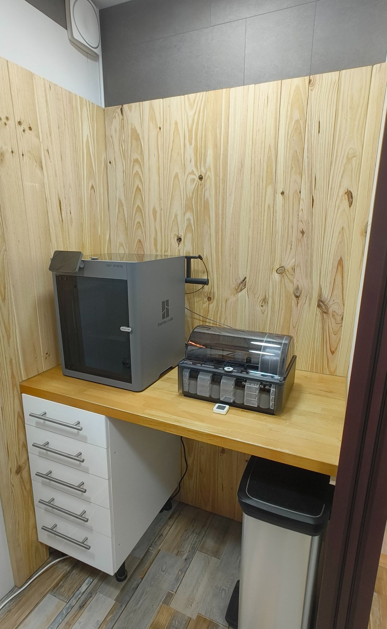

Retour sur l'impression de PETG, et en particulier le transparent de chez Bambu'.
Aucun problème rencontré en imprimant les boîtes pour dessicant qui vont dans l'AMS, au contraire je n'ai jamais imprimé cette matière aussi facilement ! Sur la U30 ça faisait des fils de partout, ça se collait sur la buse ... Avec la P2S c'est aussi facile que du PLA, incroyable 😍. J'ai hâte de recevoir les bobines de PETG HF et CF qui sont en route !
Pour le plaisir, petite photo du coin que j'ai aménagé pour la machine, à l'origine c'était une salle de bain avec une douche à cet endroit. Douche et lavabo virés, j'ai mis du lambris et un plan de travail, et on profite toujours de la VMC au dessus pour faire circuler l'air. Le PC est dans la pièce à côté, l'occasion de profiter à fond de la connectivité et la caméra intégrée, l'imprimante étant dans une pièce séparée.

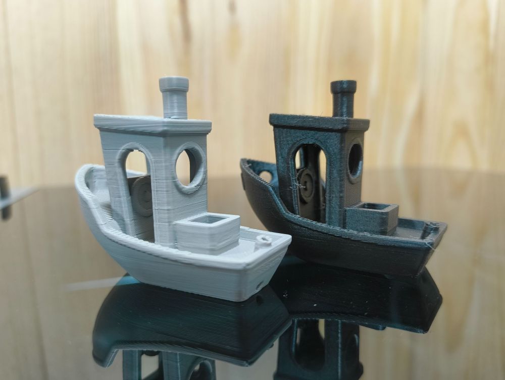

Le 09/11/2025 at 11:53, pleinair37 a dit :
Bon je vous présente celle qui remplace désormais ma "P1S", la célèbre "Pas de S" :
Les résultats sont pas trop mal, fait avec un vieux reste de PLA vert qui traine à l'air libre de puis des mois dans le bureau... Mais par contre qu'est-ce que c'est long, j'avais presque oublié ce paramètre ! 🥲
Plus de 20min pour cette petite pièce qui doit faire 2cm de large !
Bon vivement la vraie "P2S" !!

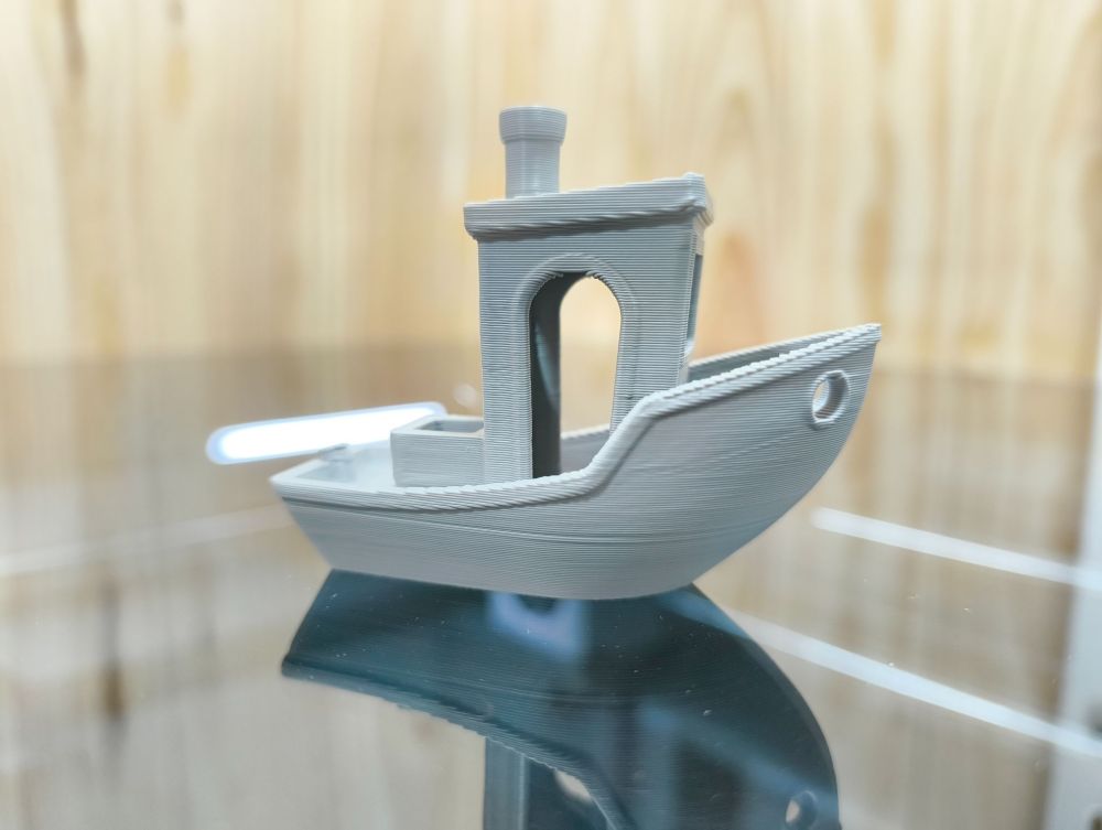

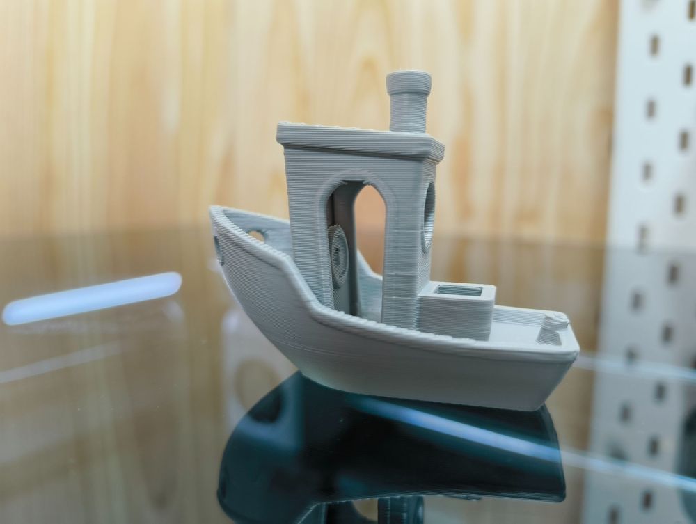

Yop ! Ca y est, la P2S est à la maison ! En fait je l'ai prise chez Bambu direct, ils annonçaient une dispo et les envois pas avant le 1er décembre mais elle a été expédiée le 20 novembre...
Comme j'ai pris la version simple pas combo, je n'ai pas le Hub spécifique à la P2S... Et évidement, en rupture de stock sur le store (pas avant le 19 décembre). Bon du coup pas d'AMS pour l'instant... Petite déception au déballage, pas de bobine de filament ni de petits gadgets à imprimer (souris, bateau...) comme y avait avec la P1S. A moins que cela ne soit réservé à la version combo, je trouve ça un peu mesquin de la part de BambuLab...
Bon, installation sans problème, premières impressions au top, pas déçu de ce côté là ! L'écran est superbe, niveau bruit c'est un peu moins bruyant que la P1S, par contre qu'est-ce qu'elle bouge ! Les tampons caoutchoucs en dessous doivent être vachement plus souples !
Ca va chauffer !

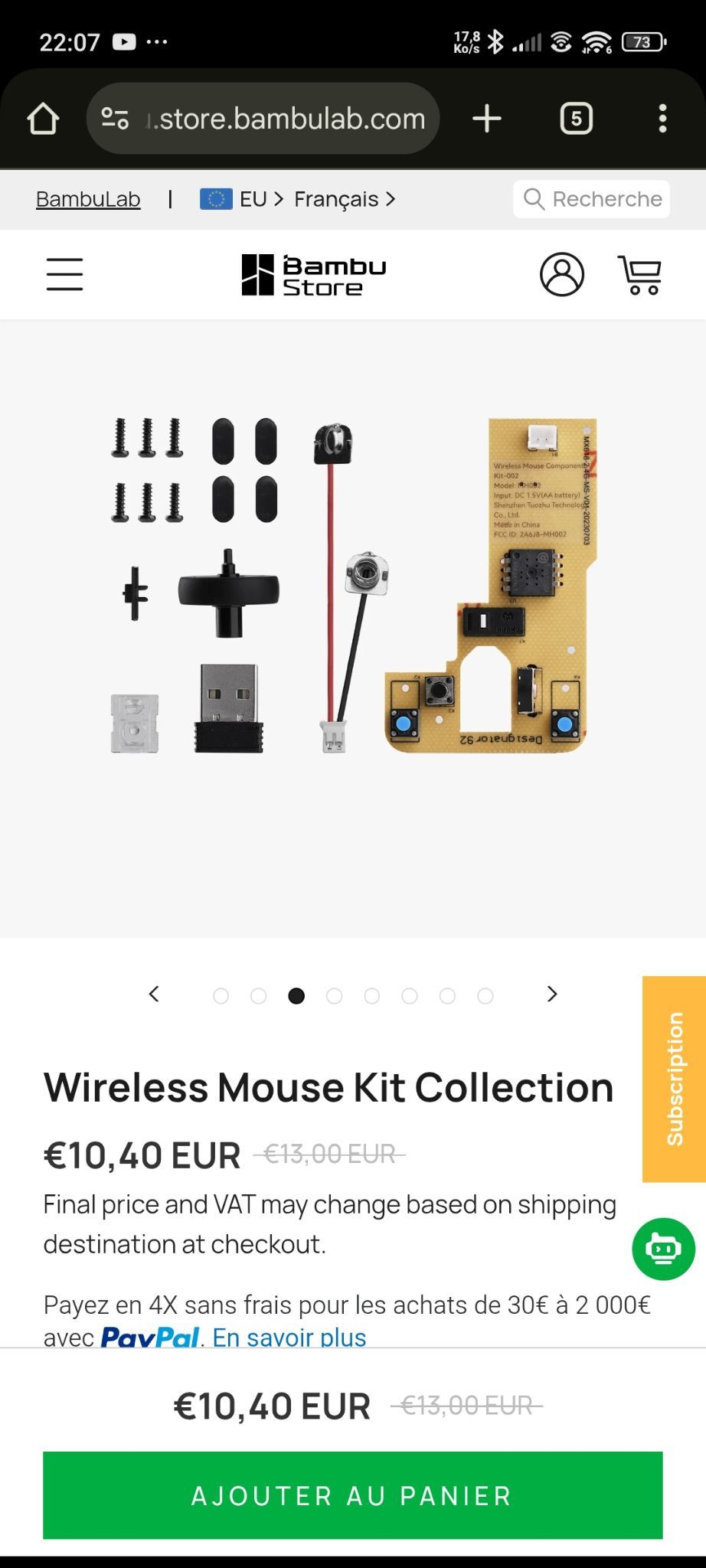

il y a 8 minutes, pleinair37 a dit :
C'est étrange car ils sont normalement dans la mémoire de l'imprimante, il y a une dizaine de modèles
Oui je me suis mal exprimé, avec la P1S j'avais eu par exemple un kit  l'électronique d'une souris, il fallait juste imprimer la coque :

Il y a 1 heure, pleinair37 a dit :
oui effectivement avec la A1 et la A1 Mini j'avais eu aussi ces petits gadgets, c'est comme partout restriction budgétaire, c'est un peu comme lorsque que tu achetais avant un article dans un magasin et qu'il faisait 1 kg, maintenant il est plus chère et il ne fait plus que 900 g 😉
Il y a 8 heures, pascal_lb a dit :
Les kits sont souvent des free gifts proposés pendant les périodes type black friday, chinese new year et anniversaire... Ils n'ont fait partie de la dotation de base avec une imprimante qu'au lancement des A1 et A1 mini, de mémoire

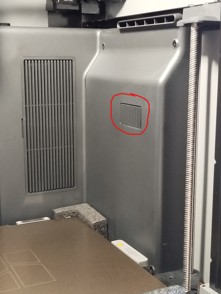

Otez moi d'un doute.
Sur la P2S on a le ventilateur auxiliaire qui est chargé d'épauler celui de l'extrudeur, pourquoi pas ?
Cependant il agit exactement comme un courant d'air qui viendrait refroidir la partie droite du plateau. Selon mon expérience il aura un impact direct sur le warping de certaines pièces par un refroidissement trop rapide des premières couches.
On note pourtant une phrase un peu nébuleuse pour moi, il fonctionnera "à l'exception des premières couches(?), qui ne sont définies par aucune couche de refroidissement"
De plus ce paramètre se trouve dans le filament et non dans le tranchage.
Dans ma petite tête, avec un ventilateur sur le coté, certaines pièces larges et massives vont nécessairement se tordre avec ce type de refroidissement global et important.
Dans ma logique, il est important de pouvoir le couper pour certaine pièces au moins jusqu'à la 10ième couche, le temps que la base soit suffisamment solide pour ne pas se tordre de rire (si j'ose dire).
Selon BambuLab ce paramètre concerne le fil, il n'est donc pas "modifiable" pour une pièce particulière, et ca me pose alors un gros problème de conscience. Alors la réponse est peut-être cachée dans la phrase du texte d'aide, mais je n'ai rien trouvé qui ressemble à "couche de refroidissement" dans tous les paramètres de tranchage.
Sur le forum BambuLad de nombreuse personnes semblent dire qu'il faut "bloquer" le courant d'air, ce qui sous-entend que c'est mécanique et qu'il ne peuvent le gérer au niveau du tranchage.
Bref, ce ventilateur semble poser problème à certains, et pour moi c'est même une hérésie que l'on ne puisse le couper autrement qu'en de passant par le profil du fil...
Merci de me donner, si ce n'est la solution, au moins votre avis sur ce qui pour moi est un gros problème.
On retrouve un sujet qui en parle ici https://forum.bambulab.com/t/disabling-p2s-aux-fan/204098
A mon avis ce ventilateur auxiliaire a une fonction liée au refroidissement du fil. On peut bien entendu mettre un déflecteur ou le couper, mais ces solutions remettent en cause la présence même de ce ventilateur. J'imagine que BambuLab ne fait rien au hasard, cette ventilation est nécessaire mais pour quel raison, c'est aussi une question qui mérite une réponse. Je suis aussi certain que BambuLab connaît parfaitement bien le risque de warping lié à un refroidissement trop rapide des premières couches. J'ai vu aussi que sur le panneau LCD on avait le choix entre refroidissement et réchauffage, ca demande aussi une explication.
Sur une page de présentation P2S on voit que ce ventilateur prend de l'air frais sous l'imprimante pour refroidir l'enceinte, ce qui semble logique. Ce qui l'est bien moins c'est de le souffler sur ce qui vient d'être imprimé...
J'ai un système similaire dans ma Witbox qui extrait l'air chaud à plus de 30° pour que de l'air plus frais rentre à l'intérieur, mais surtout pas sur ce qui vient d'être imprimé!!!

là c'est qu'ils n'ont rien compris au système de ventilation de la P2S, l'histoire de bloquer le courant d'air avec un déflecteur qui renvoi l'air vers le haut (pour la P1S par exemple mais pas pour la P2S) c'est pour les filaments style ASA, ABS ou d'autres filaments plus techniques qui n'aiment pas les courants d'air
Petite explication pour que tu comprennes bien le fonctionnement :
Pour du PLA, du PETG et du TPU ou le warping est pratiquement inexistant, l'Active Airflow de la P2S va prendre l'air frais sous la machine et va l'envoyer en direction de la buse pour aider le ventilo de pièce de la tête à refroidir le filament qui vient d'être extrudé, dans ce cas il va aussi jouer le rôle de régulateur de température de la chambre d'impression, quand tu imprimes du PLA même pendant plusieurs heures tu pourras remarquer que la chambre ne monte pas à plus de 30/33° porte et vitre supérieure fermées.
Pour de l'ASA, de l'ABS ou d'autres filaments plus techniques l'Active Airflow ne vas pas refroidir mais grâce à deux volets internes ça va faire entrer l'air de la chambre dans le filtre à charbon puis va passer dans le ventilateur pour ressortir par la grille entouré de rouge ci-dessous et ça fait une circulation d'air fermée qui va aider à faire monter la température de chambre jusqu'à 50°, dans ce cas ci en mode "Chauffage" l'air ne sortira pas par la buse/grille du haut donc inutile de mettre un défecteur qui ne servira à rien
Je pense que tu comprends maintenant pourquoi ce réglage est dans les paramètres des filaments et pas dans le traitement de l'impression, tu remarquera aussi que l'Active airflow bascule en mode chauffage ou refroidissement automatiquement suivant le filament que tu utilises par exemple entre PLA et ABS
Cette image illustre bien le système
Il y a 2 heures, Premium a dit :
je pense que tu parles de l'image ci dessus, "souffler sur ce qui vient d'être imprimé" existe depuis longtemps, le problème avec les machines récentes c'est qu'ils impriment trop vite et le ventilateur de pièce de la tête d'impression n'a plus le temps de refroidir le filament extrudé, donc ce "ventilateur auxiliaire" permet plus de refroidissement, si tu regarde le catalogue de BBL tu verras qu'ils vendent même un ventilateur auxiliaire supplémentaire pour mettre à gauche et envoyer encore plus d'air sur la pièce https://eu.store.bambulab.com/fr/products/auxiliary-part-cooling-fan-left

Merci pour cette explication très complète. Ce que tu dis me semble logique mais ca reste difficilement gérable au quotidien.
En fait j'ai 40 bobines de fil et donc 40 fois les paramètres à reconsidérer, ce qui est relativement long et fastidieux à faire. A moins de faire mon "générique PLA" mais je n'aurais alors pas la couleur de la bobine installée.
Les personnes qui se plaignent du warping utilisent généralement du PLA et ma propre expérience me fait dire que j'aurais des problèmes avec cette ventilation à moins de trouver le bon équilibre. L'autre jour j'ai imprimé un boitier de 6cm x 6 face au plateau avec une température interne de 30°, fil et profil Bambu, réglages de base. J'ai eu la mauvaise surprise de constater que les 4 coins avaient un peu rebiqués. C'était donc une petite pièce pas massive non plus, je n'imagine même pas le résultat sur une pièce de 20cm ! Dois-je mettre de la laque sur le plateau ou modifier le profil de base de chaque fil ?
Je n'aime pas trop m'écarter des prescriptions du fabricant car bien souvent c'est pour compenser quelque chose qui m'a échappé.
Je n'ai pas l'habitude du PEI, probablement que la laque reste nécessaire pour certaines pièces ?
