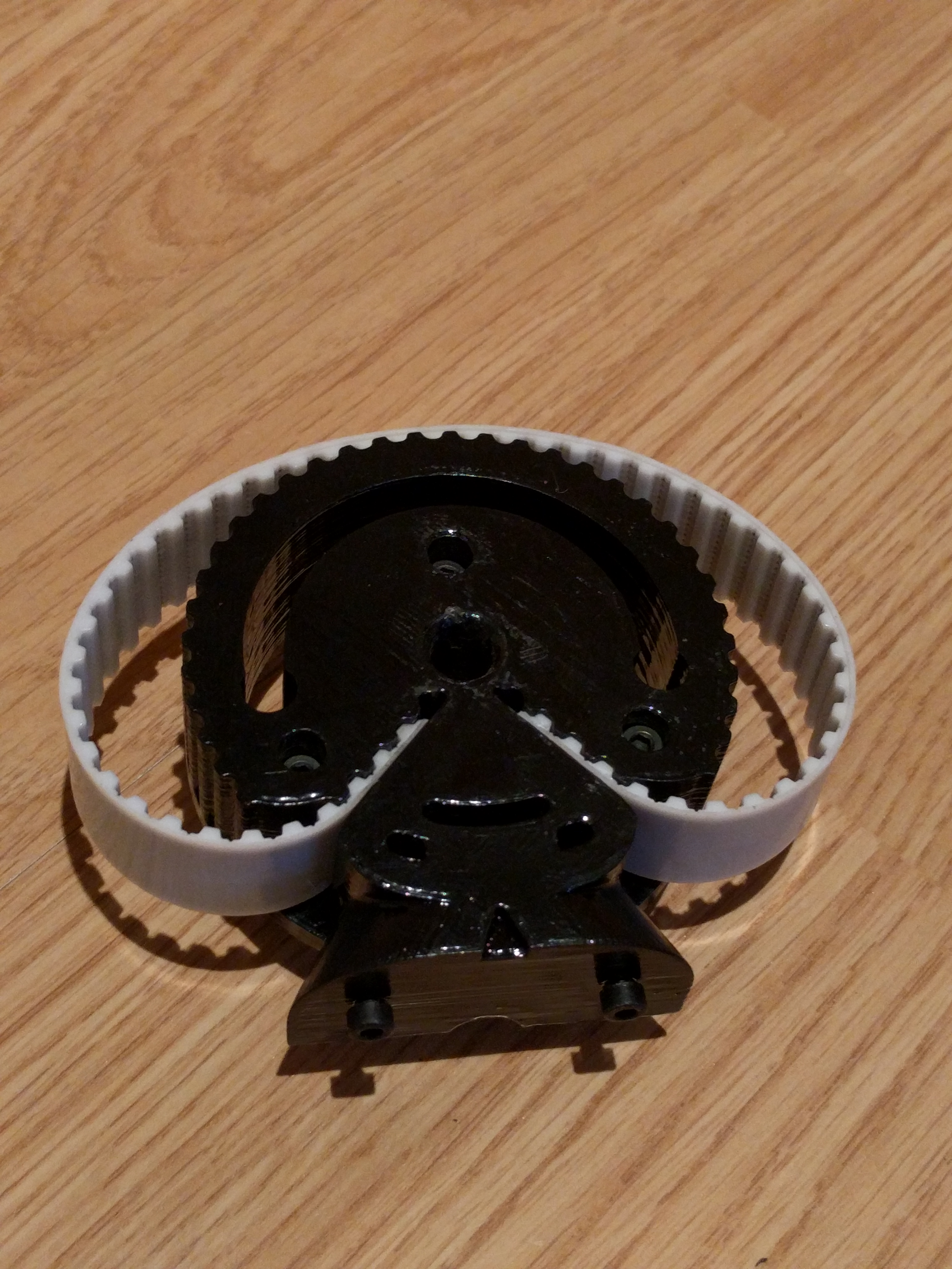

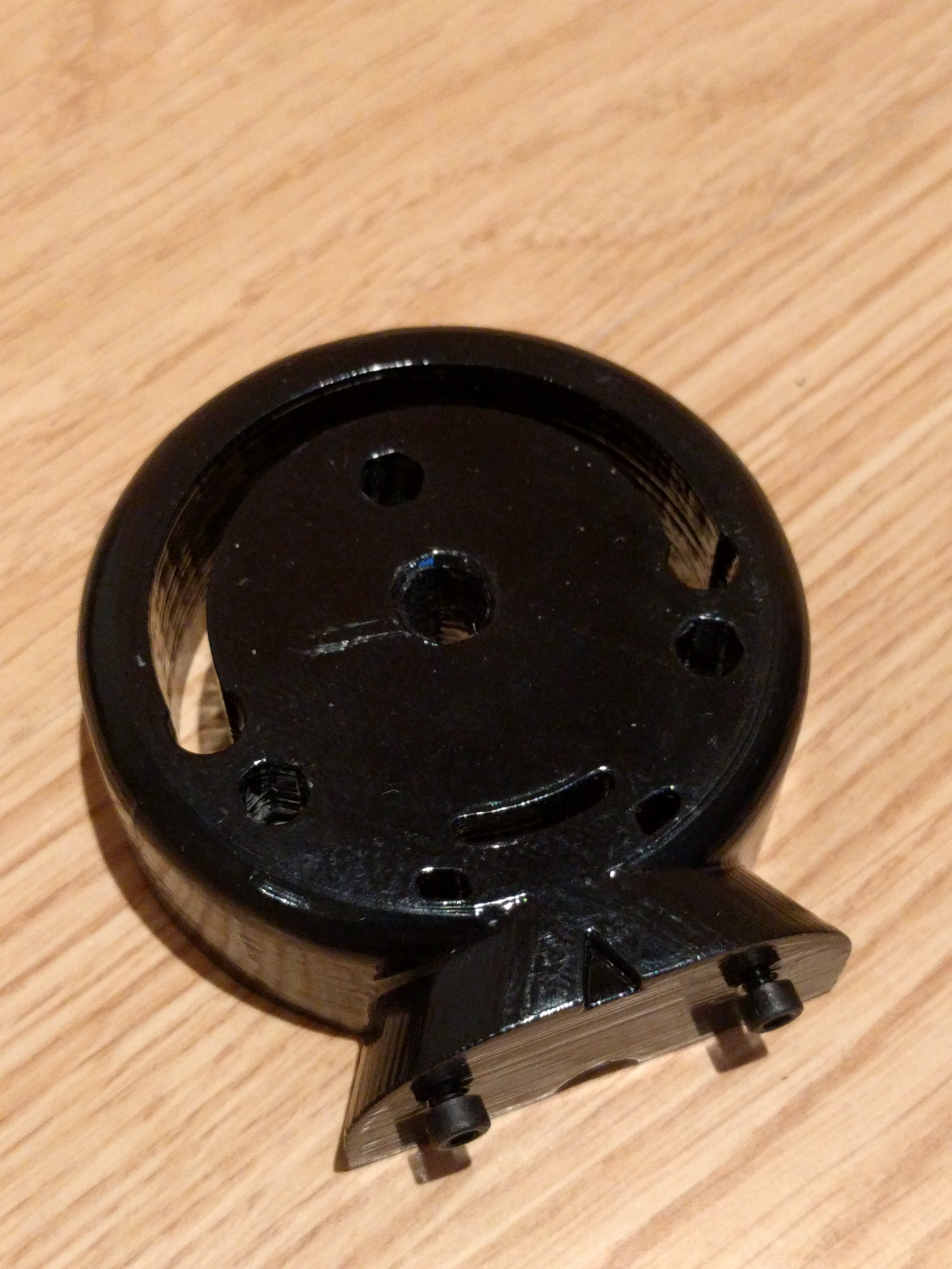

Nouveau morceau de bras :
Montage sur le bras, mise en place des Nema 23 et 17 avec les courroies :

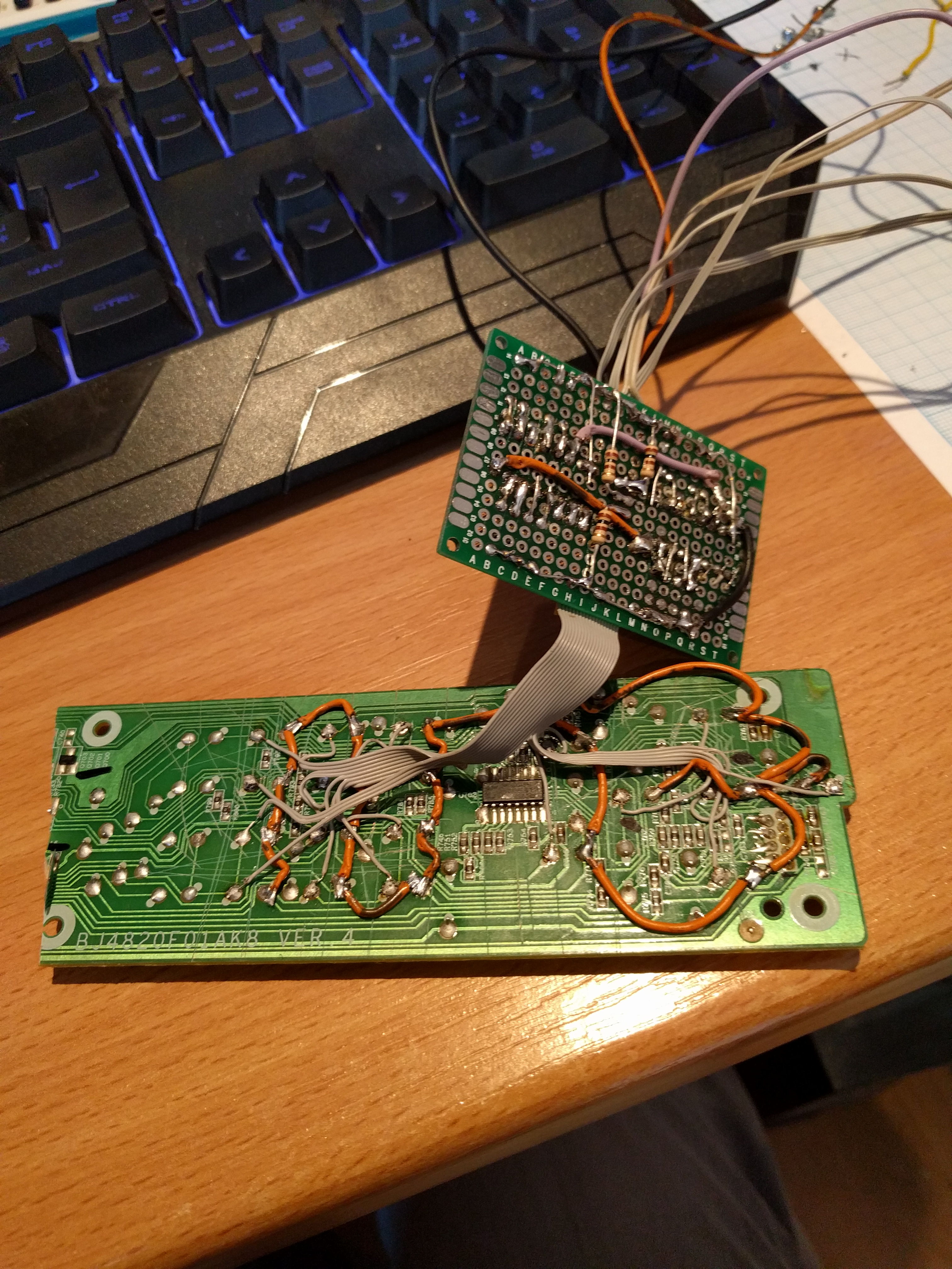

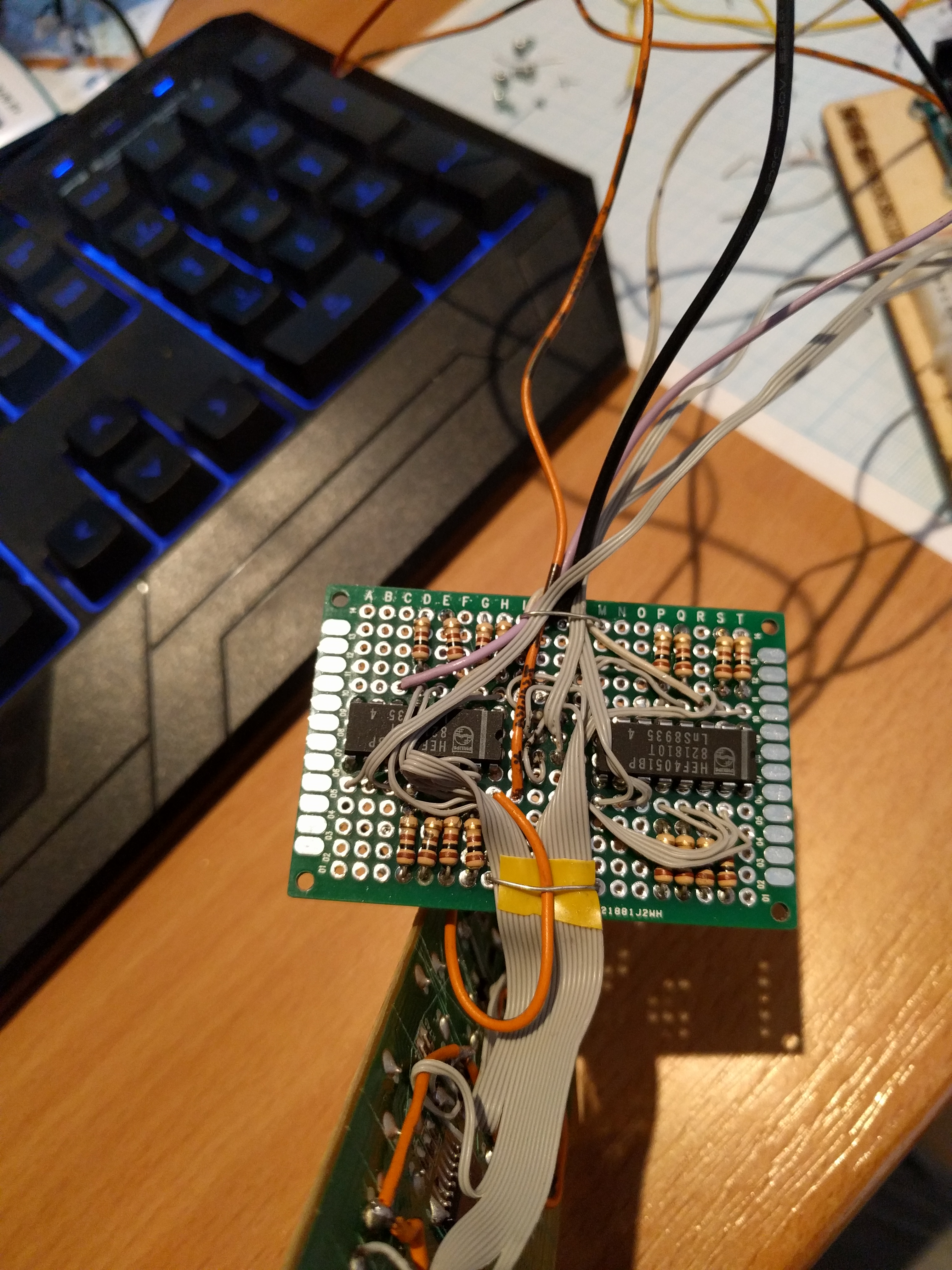

J'ai également préparé une ancienne façade d'imprimante (à papier) pour l'utiliser comme interface de commande. Je me suis repiqué sur les boutons poussoirs et j'ai multiplexé le tout avec deux composants CD4051 (74HC4051)
(les numéros c'est juste les voies que je retrouve sur l'Arduino)

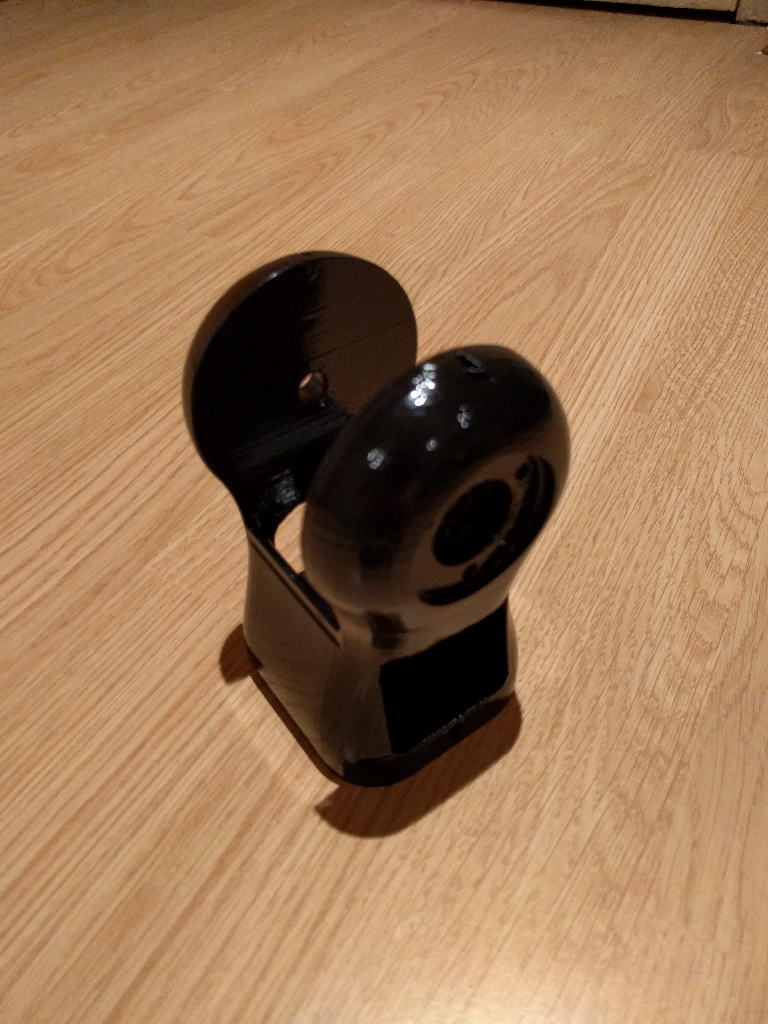

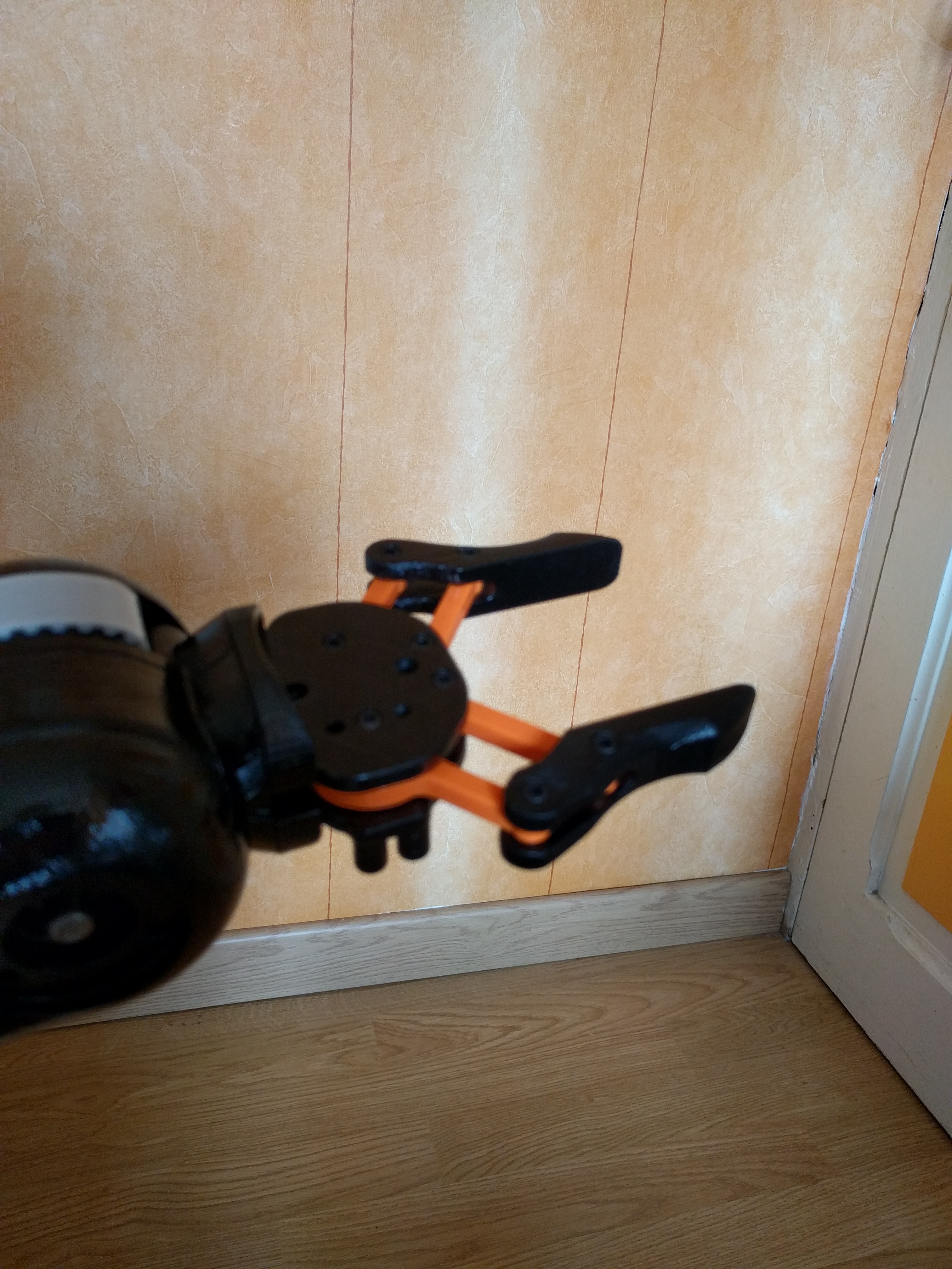

La voila la pince !
(je ne montre pas le reste, ya du bordel à son pieds :emoji-E412:)
Je n'ai pas encore reçu le servo moteur pour l'actionner.
La j'ai juste mis une plaque provisoire. Après les différents essais, si je peux, je ferai une sorte de plaque un peut oval (pour contenir le moteur de rotation du bras) et dans la base elle-même un bloc de plomb coulé à la bonne taille :banana:

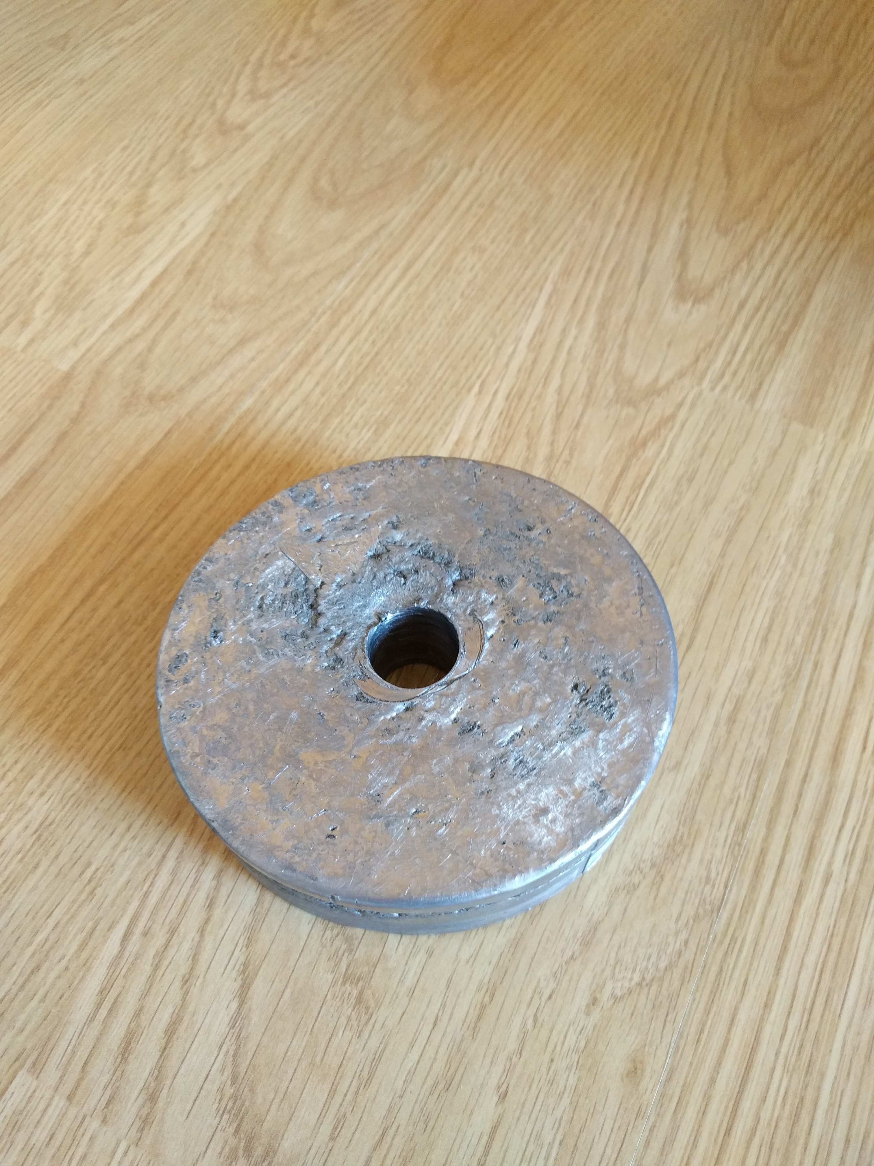

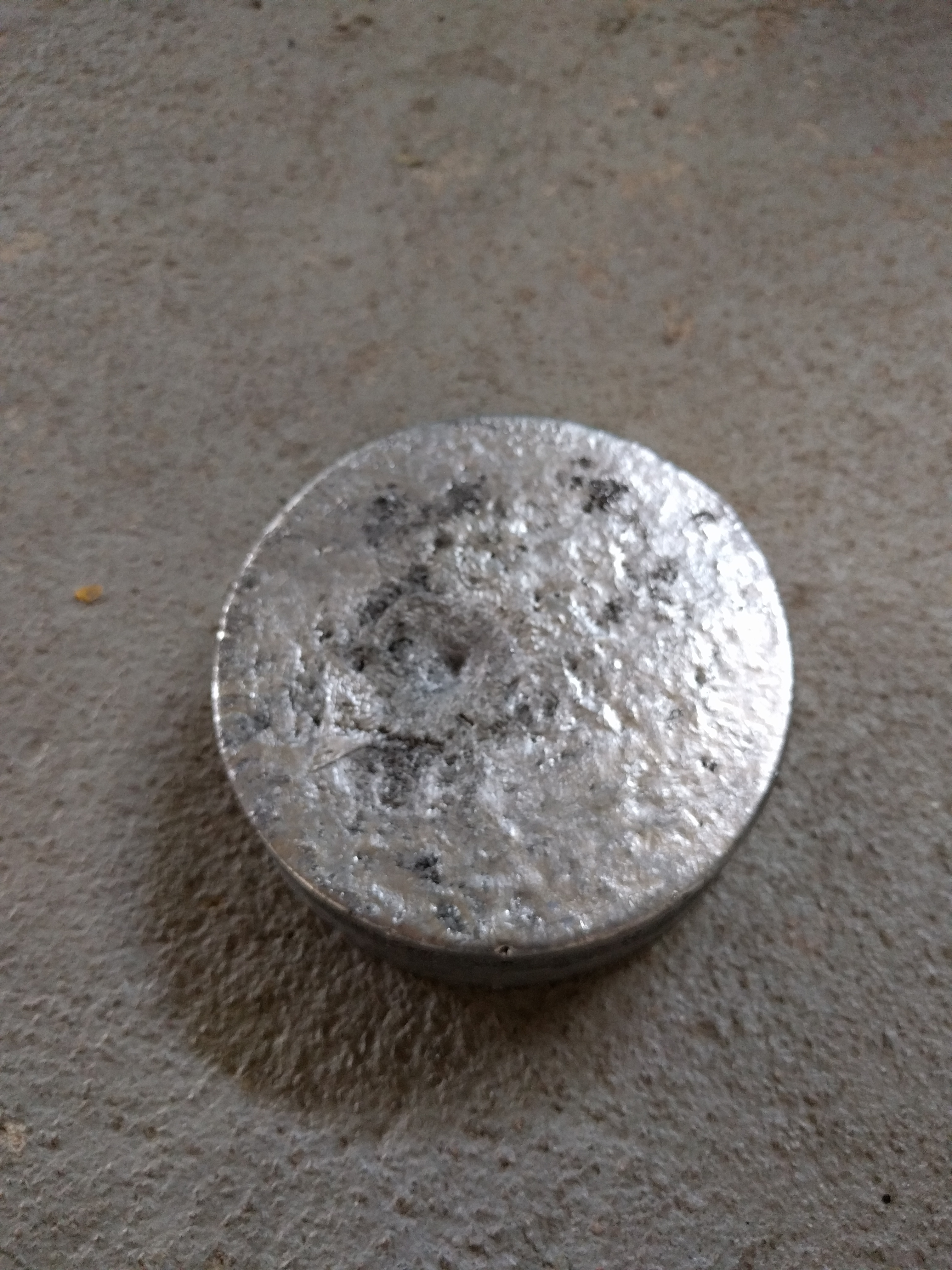

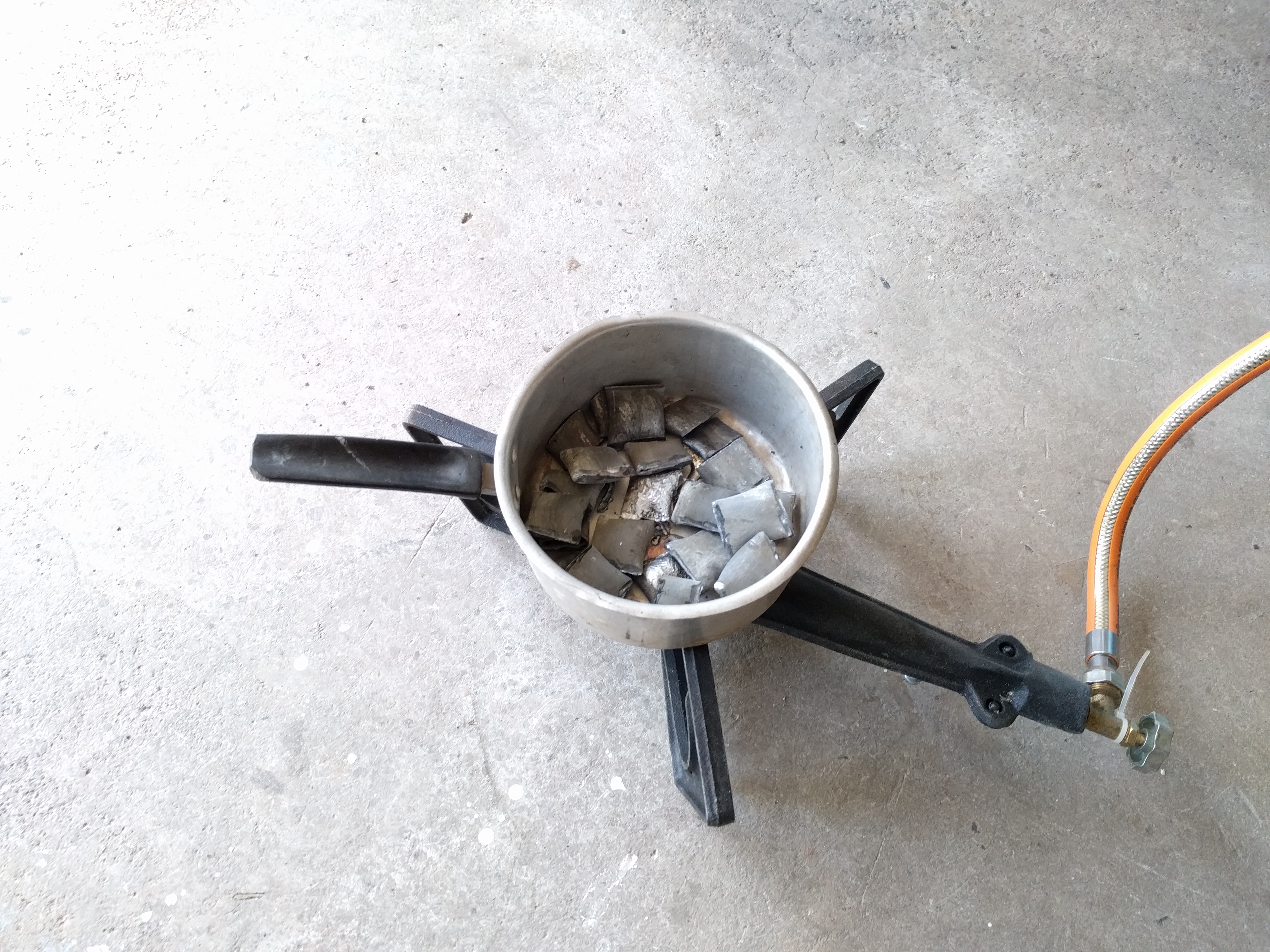

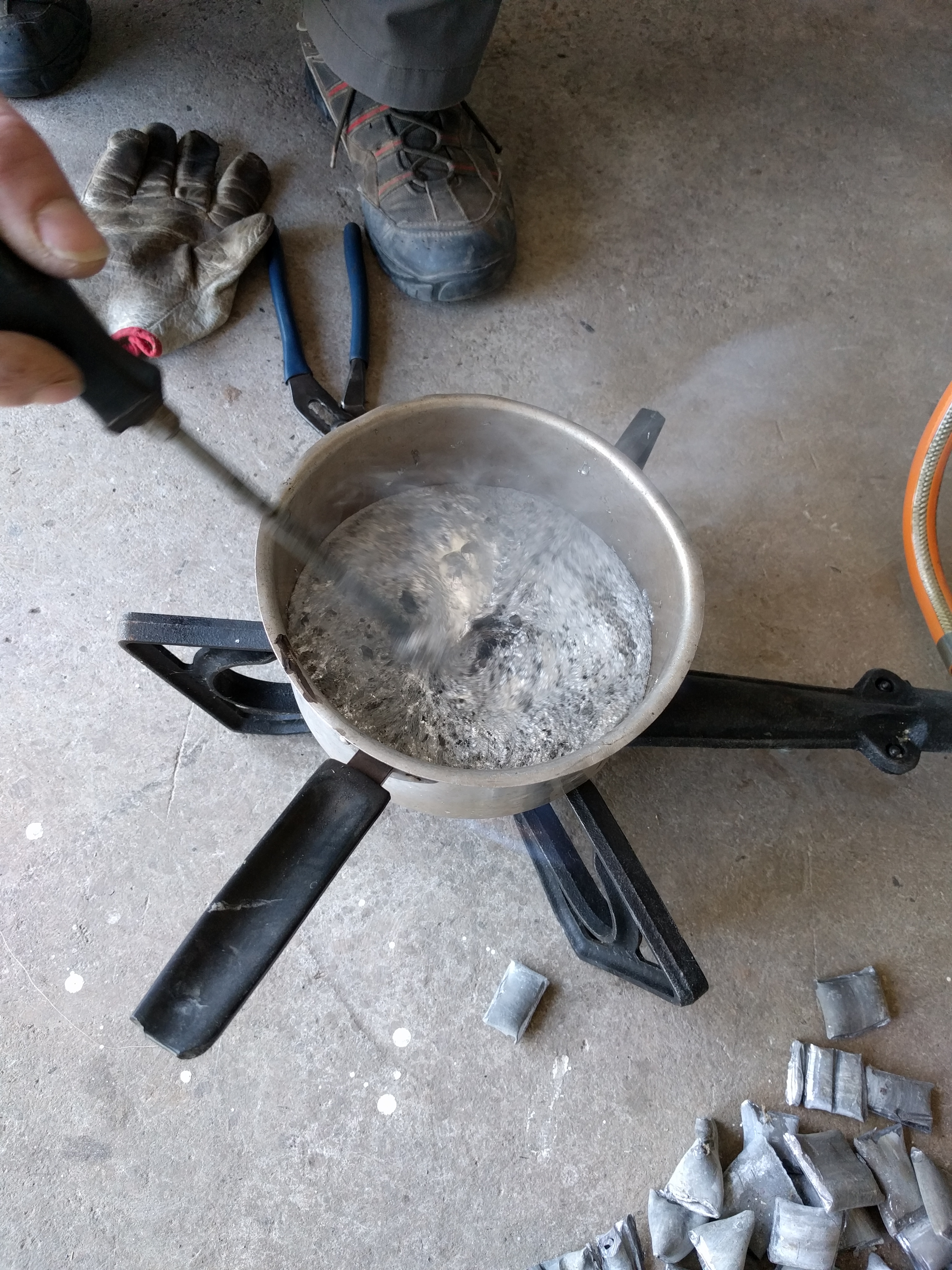

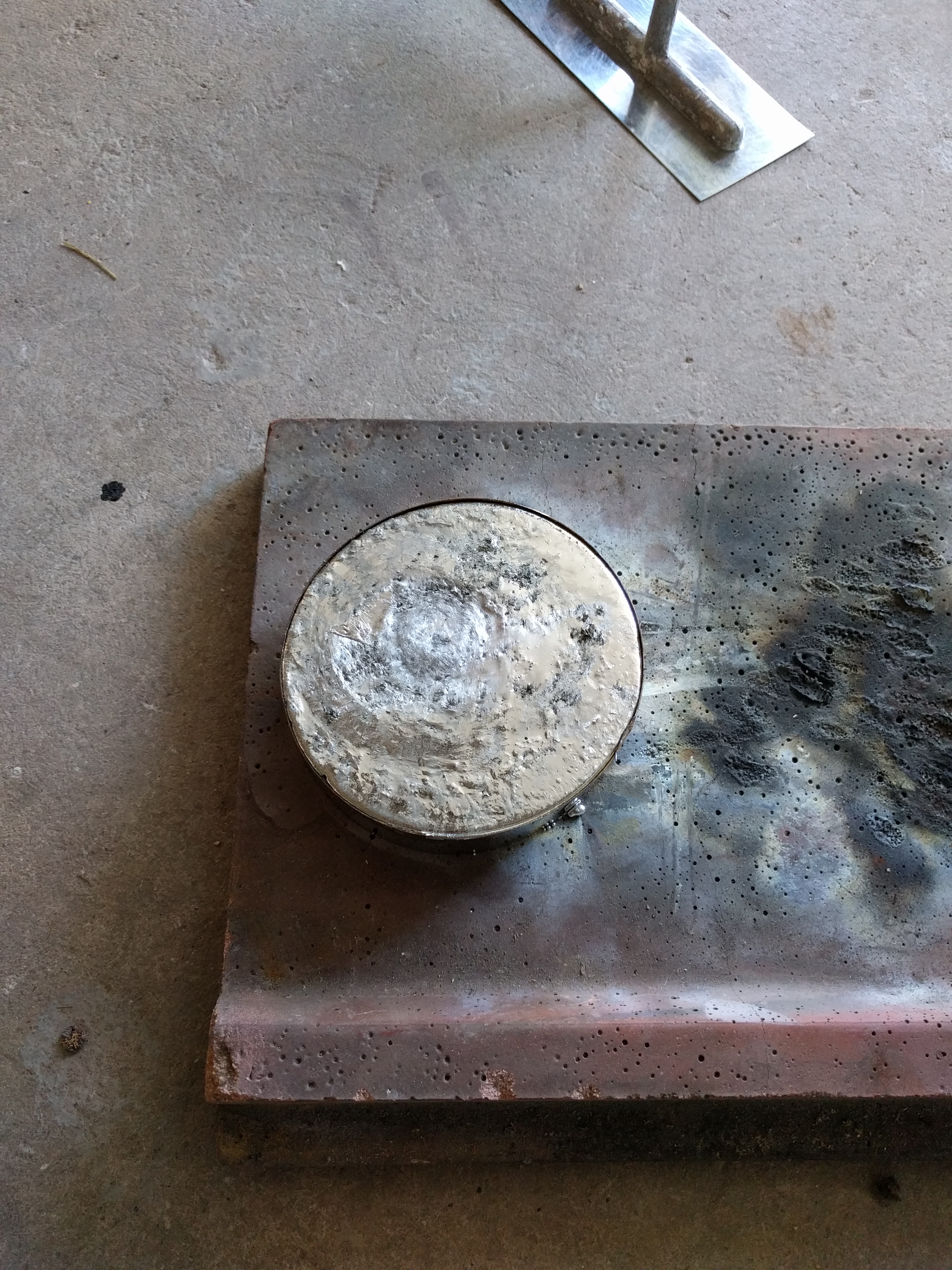

Aujourd'hui c'est coulage du Plomb pour la base du Bras robot.
Nous avons récupérer des vieux tuyaux de plomb que nous avons fait fondre et ensuite coulé dans un moule de 12.5cm de diamètre et 3.5cm de hauteur pour pouvoir le loger dans la base du bras.
Le trou c'est pour pouvoir passer la clé à pipe de 13 pour serrer l'écrou de la tourelle.
Cette rondelle pèse 4kg 430 grammes.
  • J'aime 2
super , du plomb , tu pouvais pas espérer mieux , ça va faire un super contre poids

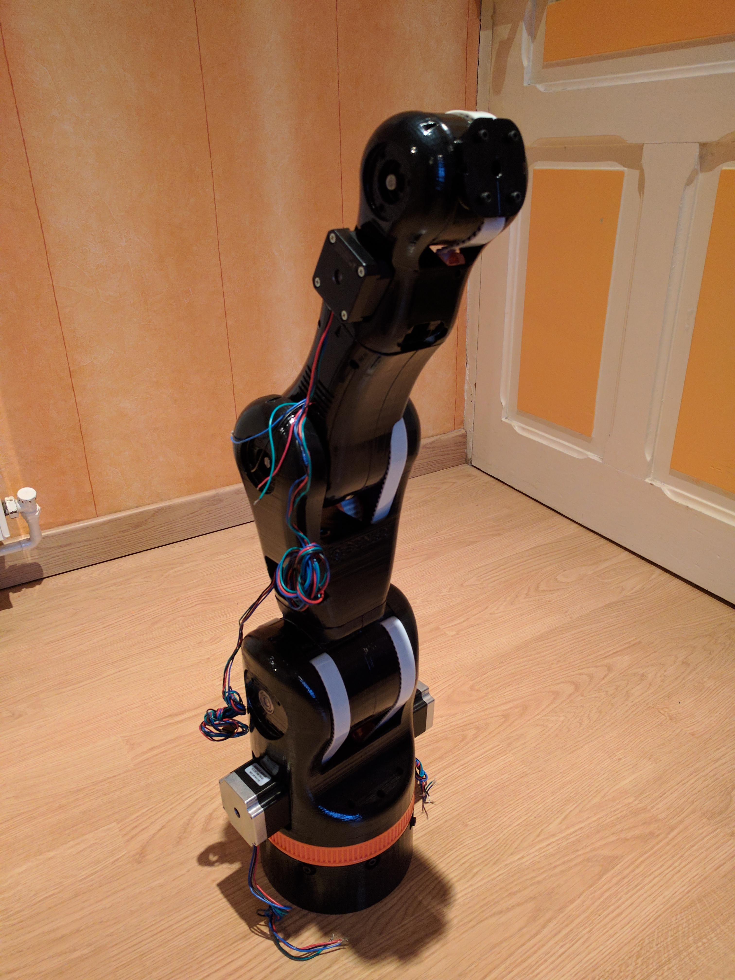

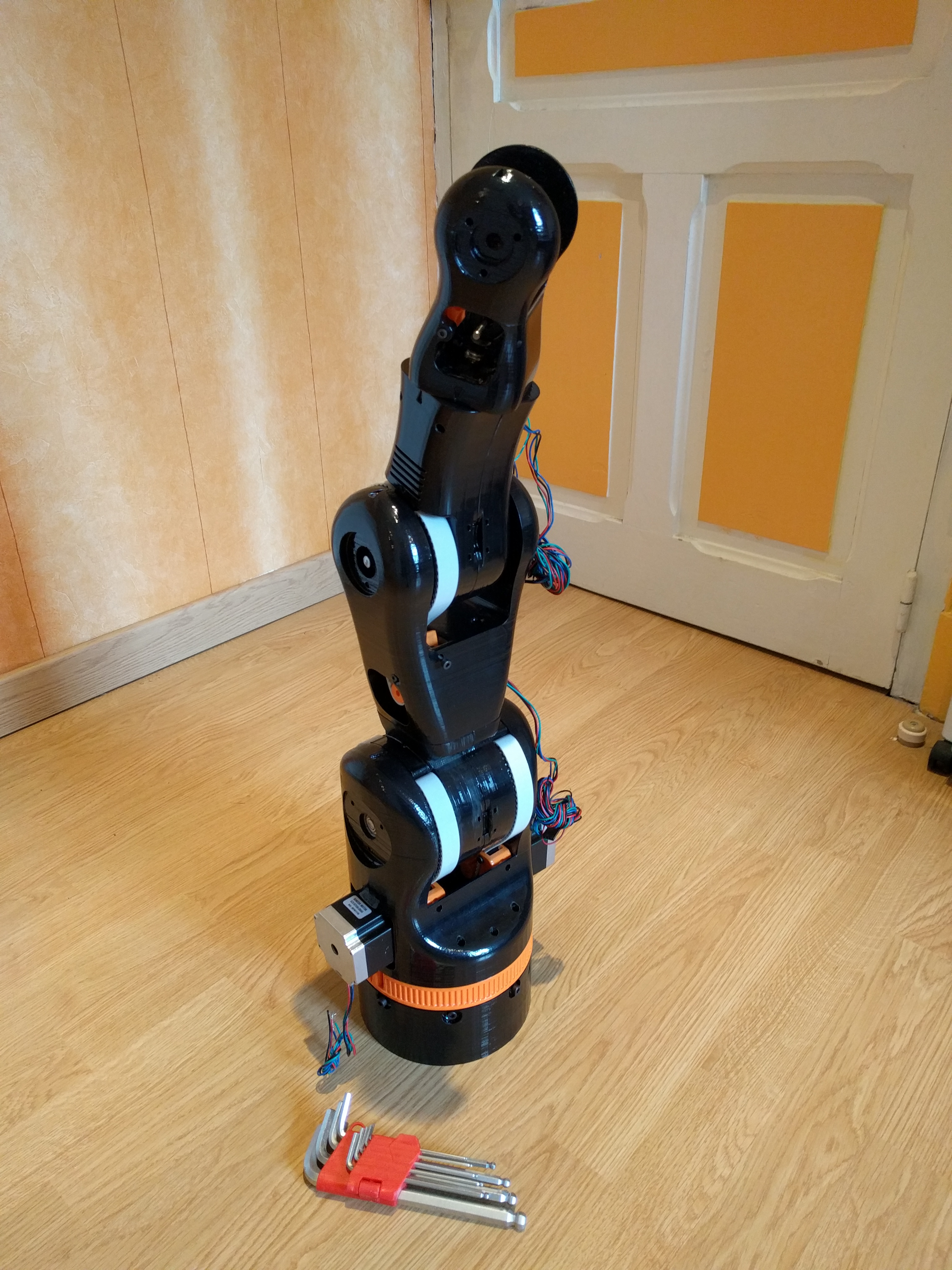

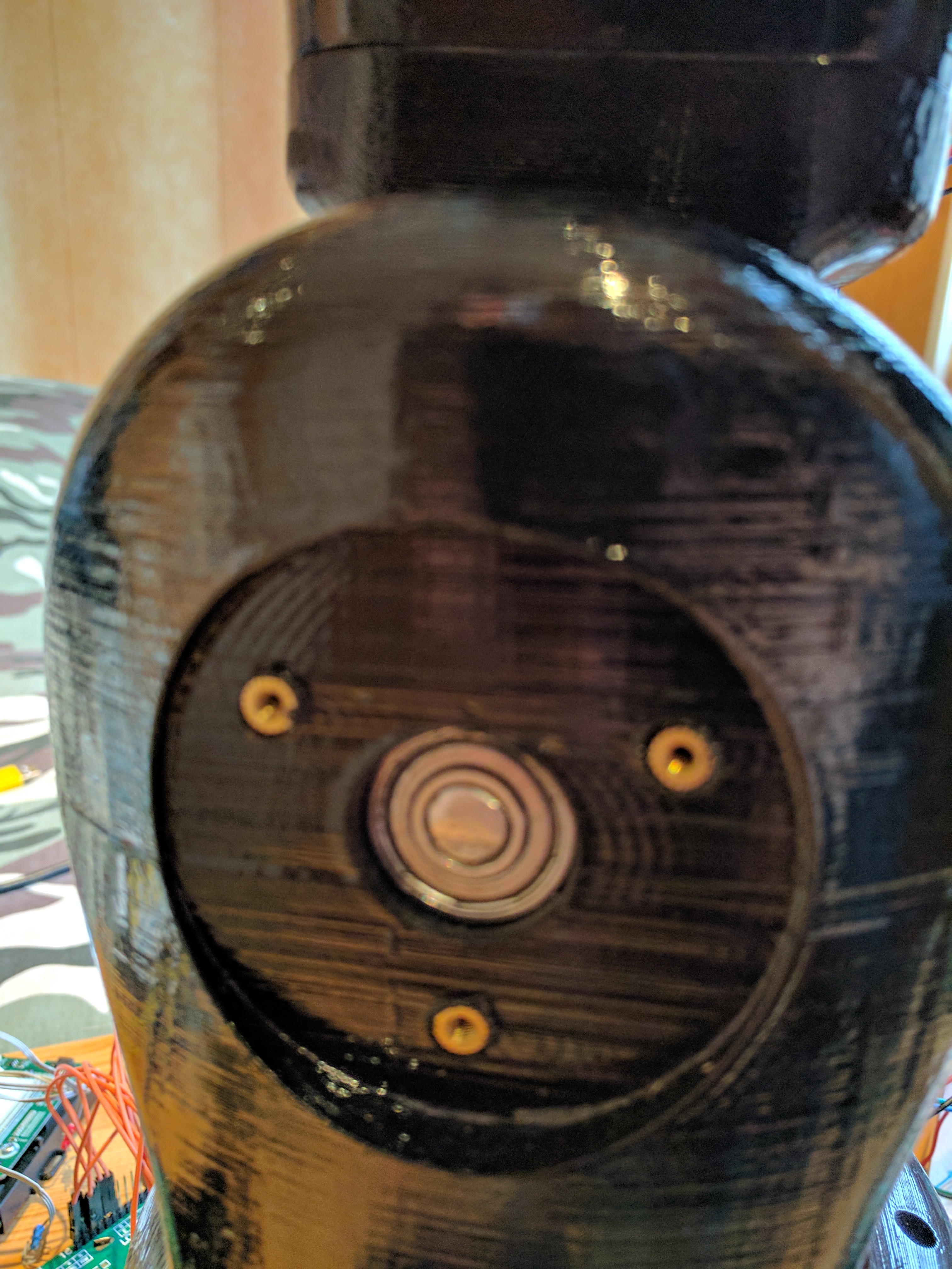

Quelques avancées, je n'ai pas eu trop de temps cette semaine car j'ai passé le CACES Grue auxiliaire mais j'ai tout de même monté les inserts :

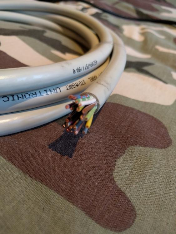

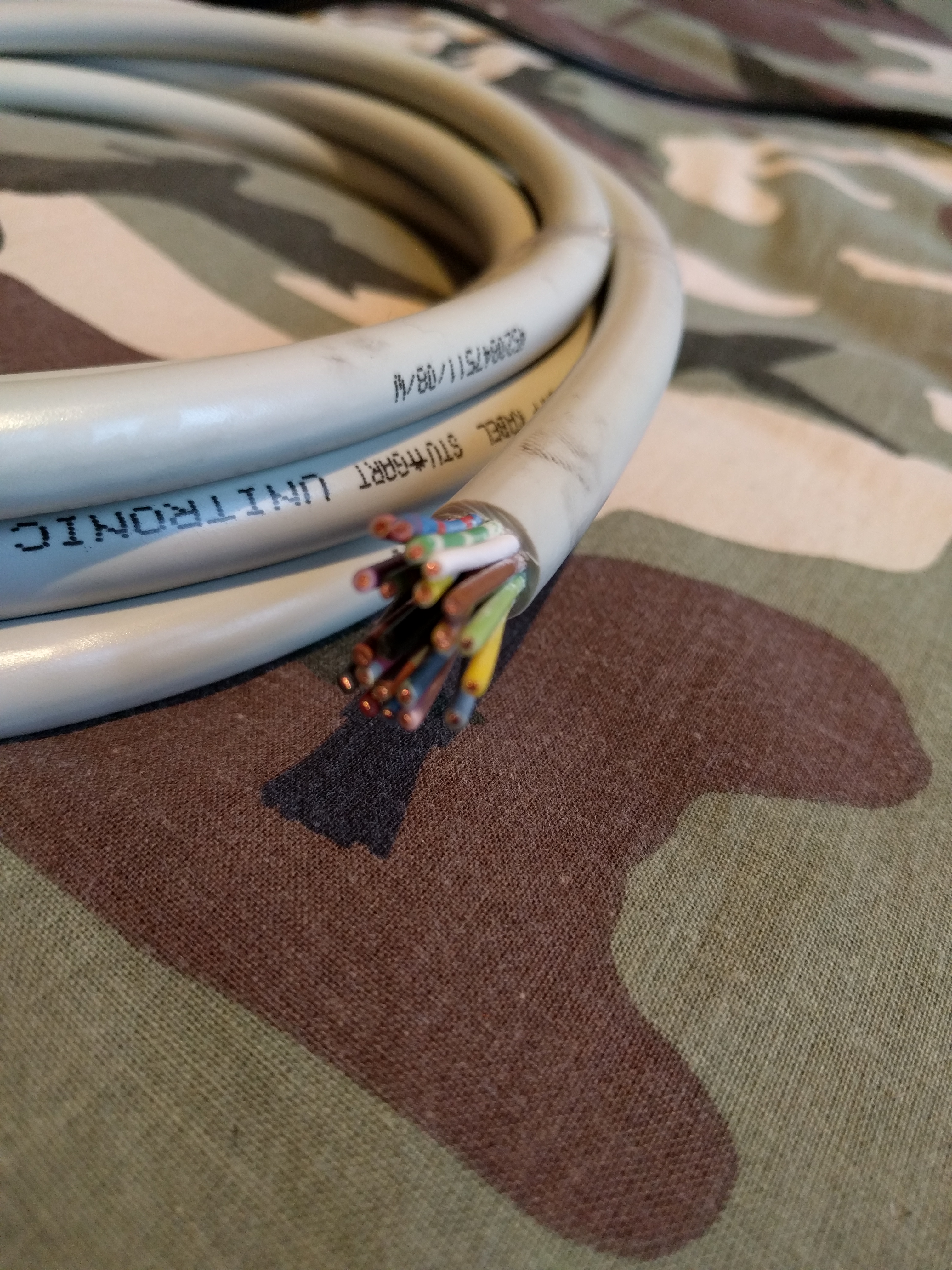

J'ai reçu un câble de données avec dedans 20 fils de 0.5mm².
Ce fils sera coupé en deux morceaux de 1,5 mètre pour avoir au total 40 fils. J'ai décidé de mettre le robot sur un petit socle et de me faire un boitier déporté avec l'ensemble de l'électronique ainsi qui l'écran et les boutons.

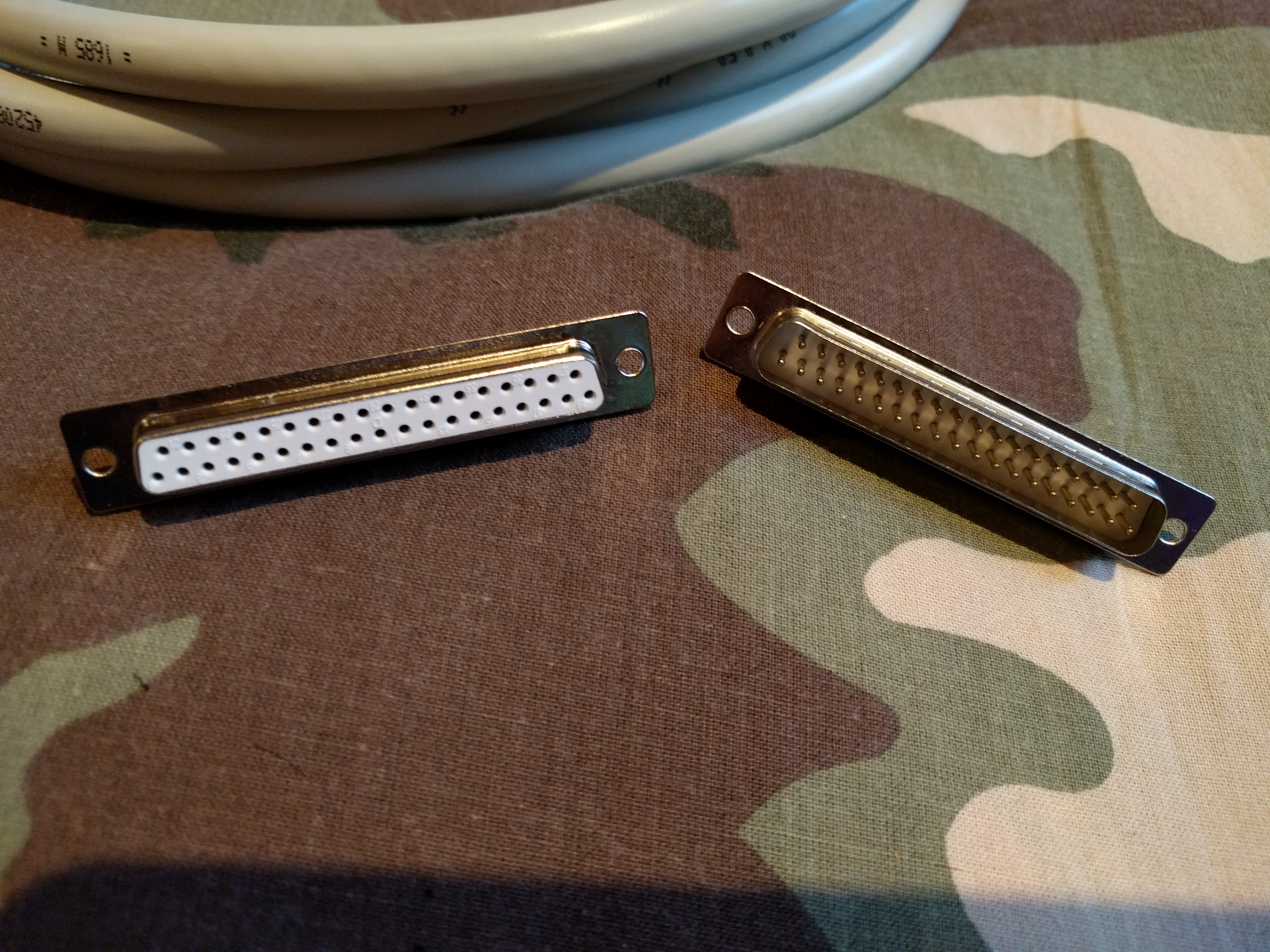

Et un connecteur mâle/femelle de 37 broches pour tout débrancher :
