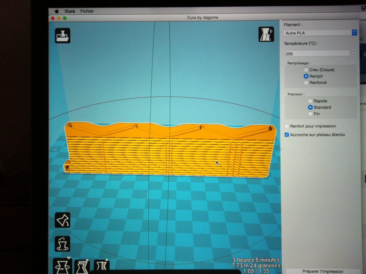

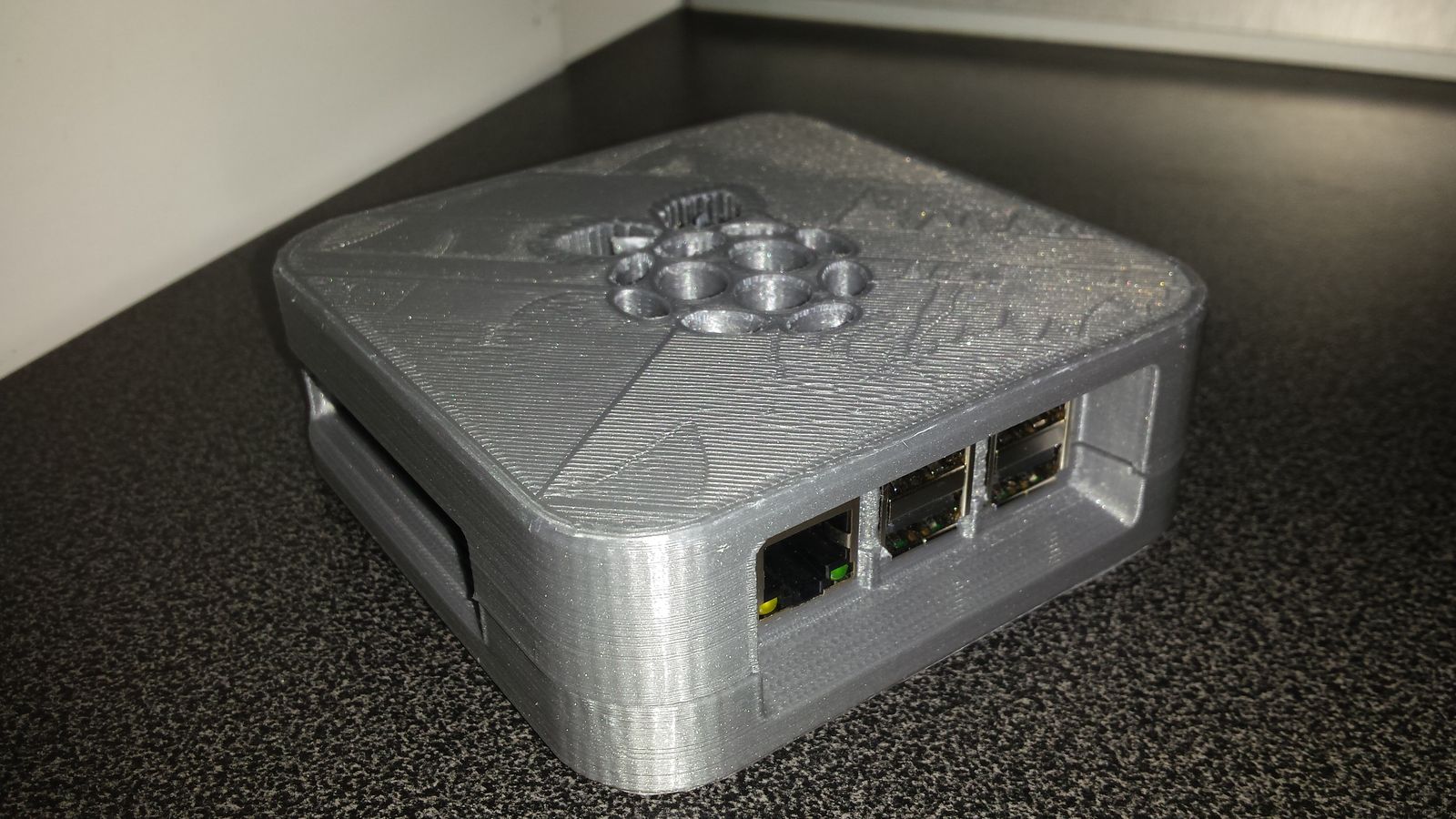

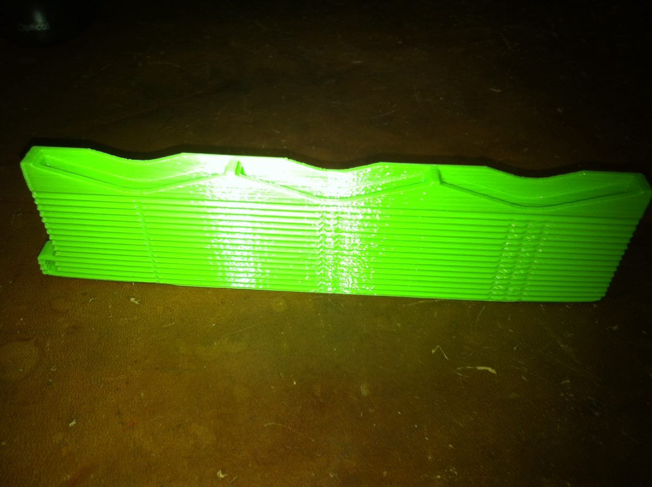

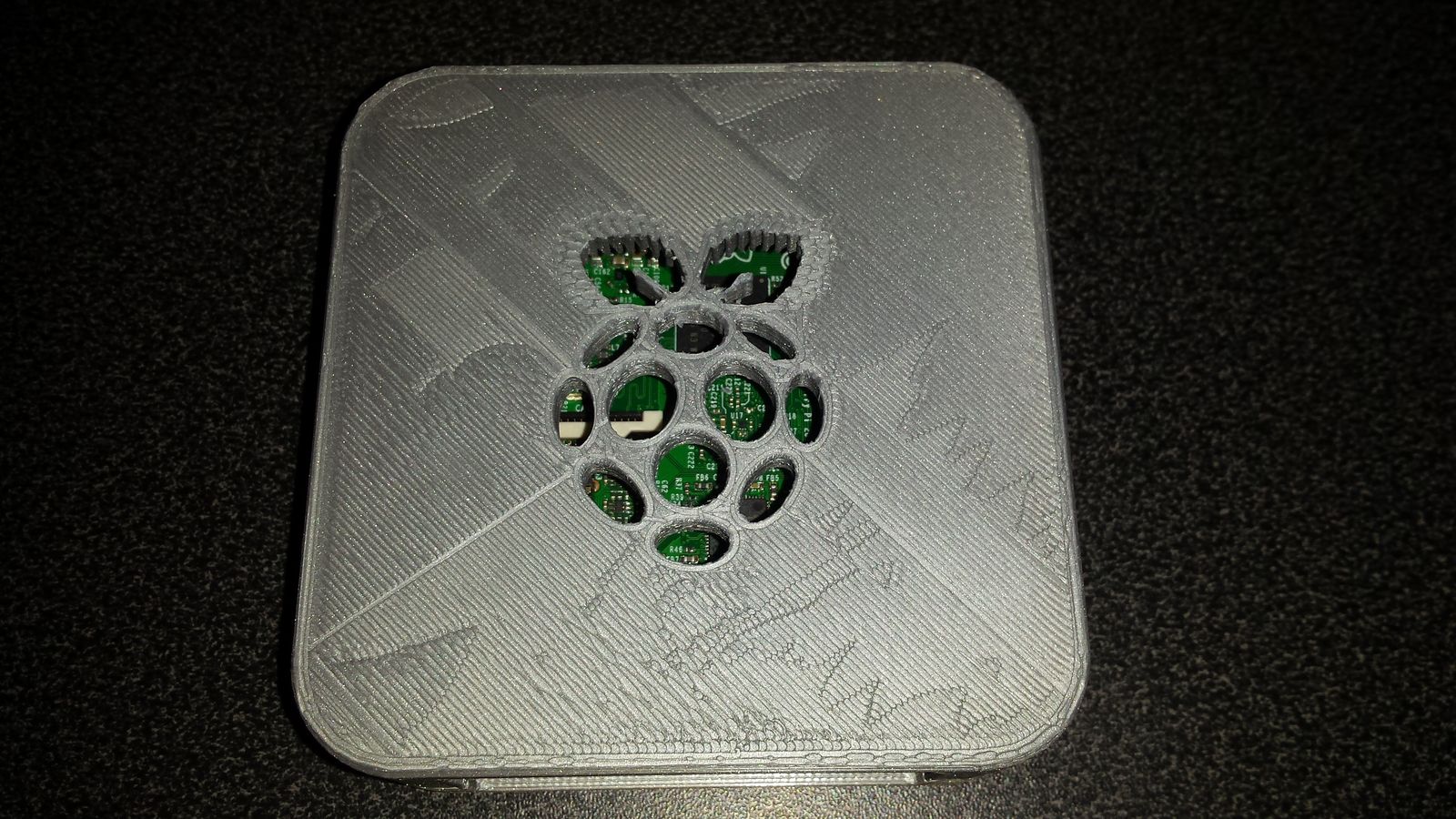

Voilà la seconde partie du boitier pour mon raspberry toujours le même soucis, j'ai l'impression d'avoir un micro décollement de la première couche sur le builtak20160217_081047.thumb.jpg.9b980fe4379b15
et voici le résultat final

tu utilise quoi comme trancheur ? Cura ou autre ? Tous les traits sont dans le même sens, -> il ne semble donc pas manquer de matière (que tu aurais vu sur le buildtak) par contre, on dirait que les différents traits sont fait par bouts, et complétés plus tard

Ta première couche me semble bizarre, je n'ai pas de bt mais du scotch 3M donc c'est peut-être différent, mais chez moi la première couche est bien lisse et c'est vrai que là on dirait que ta première couche est incomplète.
Moi j'ai déjà eu le même genre de motif, c'était quand ma première couche était trop écrasée mais pas tant que ça. J'avais suffisamment de marge pour avoir une bonne première épaisseur, mais du coup le dépôt du fil était plus large et ça faisait des motifs aléatoires de ce genre là.
Initialement lors de la première couche j'avais pas ce résultat là c'est apparu au fil du temps....
je vais tenter de modifié mon offset de première couche dans cura by dagoma pour voir si j'ai un résultat différent. Avec le M3 j'avais pas de soucis a part l'aspect un peu granuleux du au M3

ou peut être une modélisation trop triangulée, mal comprite par ton trancheur, il fait les triangles les uns derrière les autres, et non toute la surface en même temps ?
tu as vérifié la première couche dans cura ? ta pièce n'est peut être pas a plat
Je viens de regarder dans notre poubelle de chutes, j'ai retrouvé des pièces avec le même genre de motifs sur la première couche, ça date d'avant notre palpeur et avant qu'on gère bien l'offset. Si tu veux je peux mettre une photo que tu puisse comparer.
en effet ça ressemble à mon problème, je vais modifié mon offset dans cura by dagoma et voir si ça corrige bien
