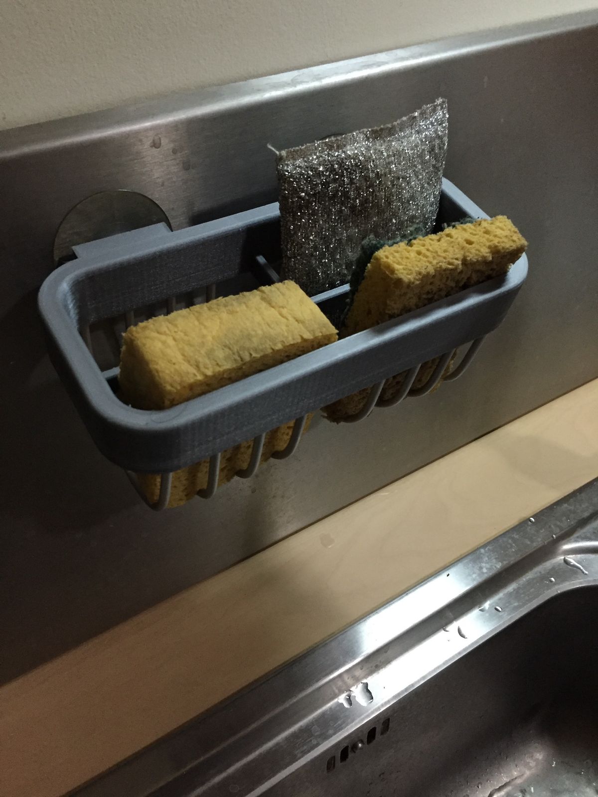

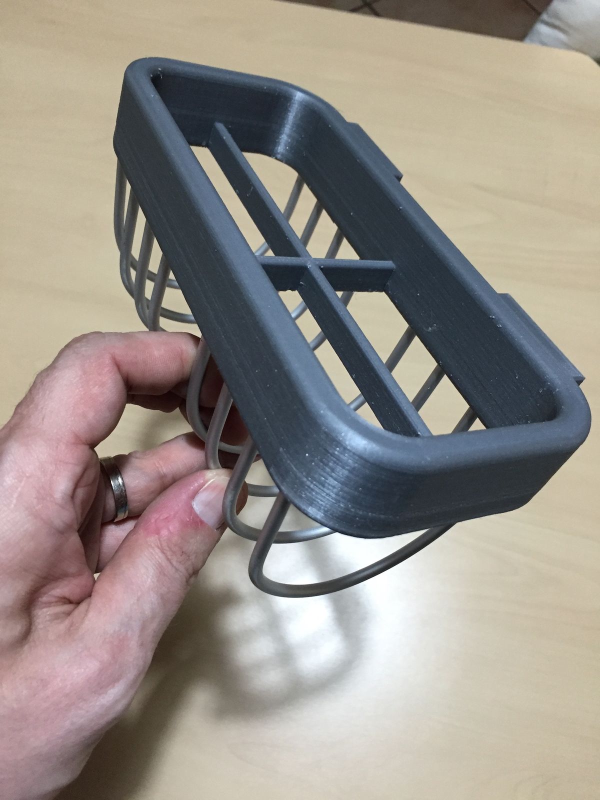

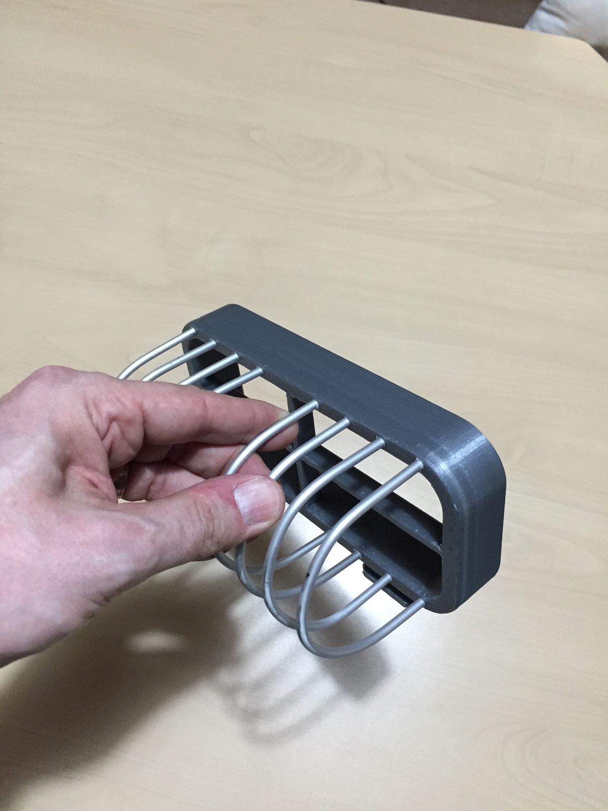

Voici l'une de mes dernières impressions :
Un porte-éponges imprimé en Filaments EmotionTech en mode fin marié avec des tiges en Aluminium de 4m de diamètre.
23h d'impression.

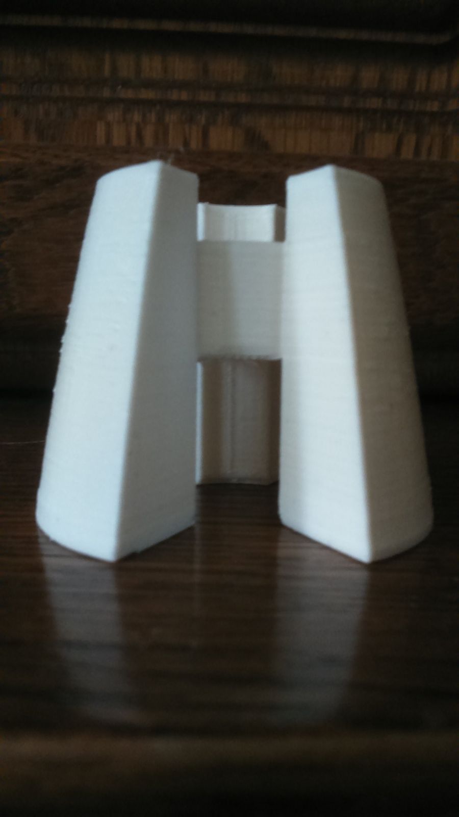

Un support en polymax blanc pour fixer mon petit ampli numérique sous le bureau.
C'est pas du grand art mais c'est pratique :D
Va falloir s'occuper du cable management maintenant !

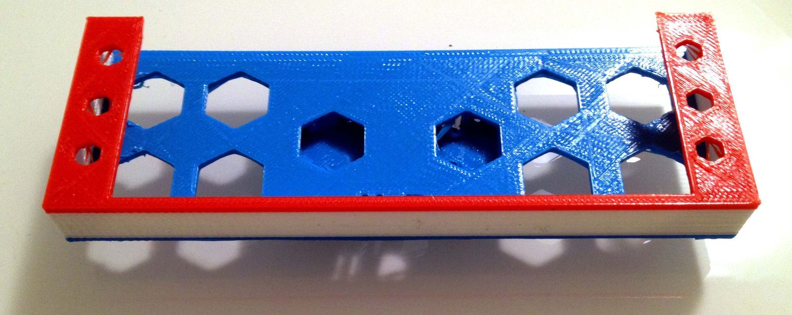

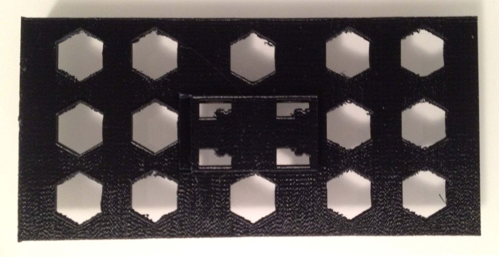

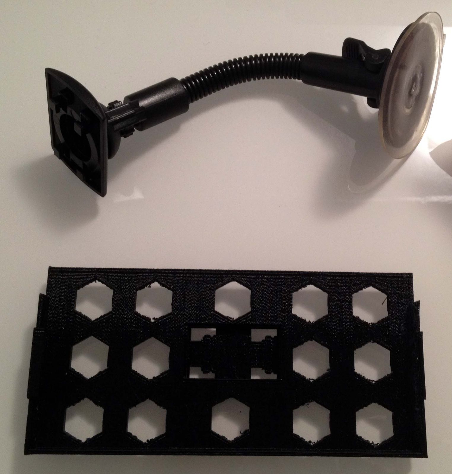

Ayant cassé le support de mon iPhone qui s'emboite sur un bras articulé avec ventouse, pour pare-brise, je me suis inspiré de l'objet http://www.thingiverse.com/thing:578526 pour fabriquer mon propre adaptateur dans 123D Design. J'en ai fait un pour iPhone 6 en trois couleurs, pas très joli..., et un autre pour iPhone 6+ en noir.
Celui en 3 couleurs a été imprimé à plat avec renforts d'impression mais du coup les encoches pour s'adapter sur le bras étaient remplies par les renforts et il a fallu que je les "vide" avec l'outil chauffant trouvé sur le forum http://www.isa3d.fr/accessoires/10-modifi3d.html.
Le support noir a été imprimé dans le sens de la hauteur avec renforts, seul problème, le retour pour bloquer l'iphone n'a pas été bien imprimé (celui de droite qui correspond au haut de la pièce lors de l'impression...). Je vais réessayer en l'imprimant dans le sens de la longueur, les renforts d'impression ne gênent pas et les côtés seront mieux imprimés.
Si ça intéresse quelqu'un, j'ai mis les fichiers sur thingiverse http://www.thingiverse.com/thing:1602454

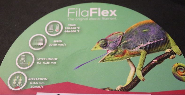

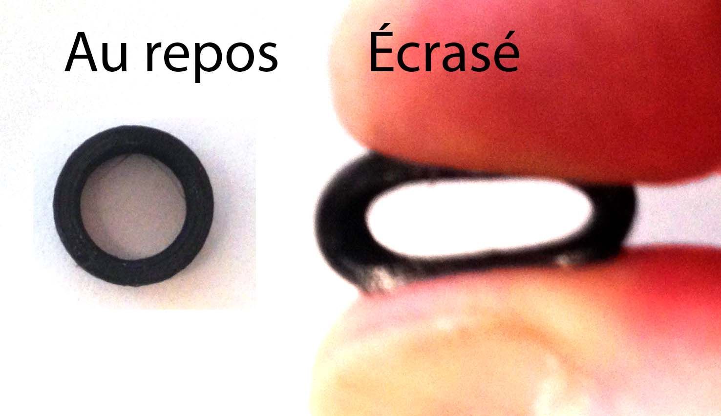

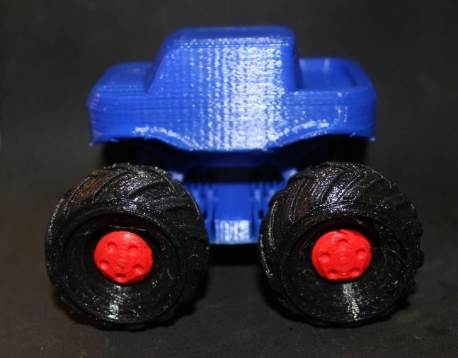

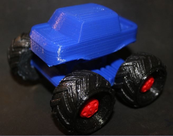

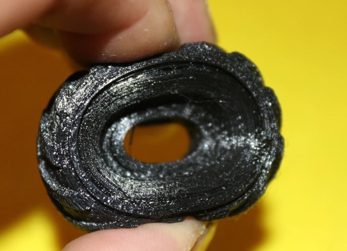

Un petit coucou ....
surtout pour le filament "souple/élastique" Filaflex....Étant incertain pour le résultat, j'en ai prit 250gr (c'est assez cher)
1er essai ...pas de loupé ! pas de bouchage ou quoi que ce soit...direct drive indispensable (ça a la rigidité d'un spaghetti trop cuit)
j'ai respecté les données de l’étiquette ( pour le Flex, printé en 0.25 à 50mm/s(max)  et plateau chauffant pour les températures approximatives Bed 65° et environ 240° pour extrusion)
Ce petit truck est sympa et a l'air solide même en full PLA

perso comme j'ai pas de direct drive j'ai abbandonné le flex. A la rigueur je peut m'en servir comme collier pour des pendentifs en PLAxD

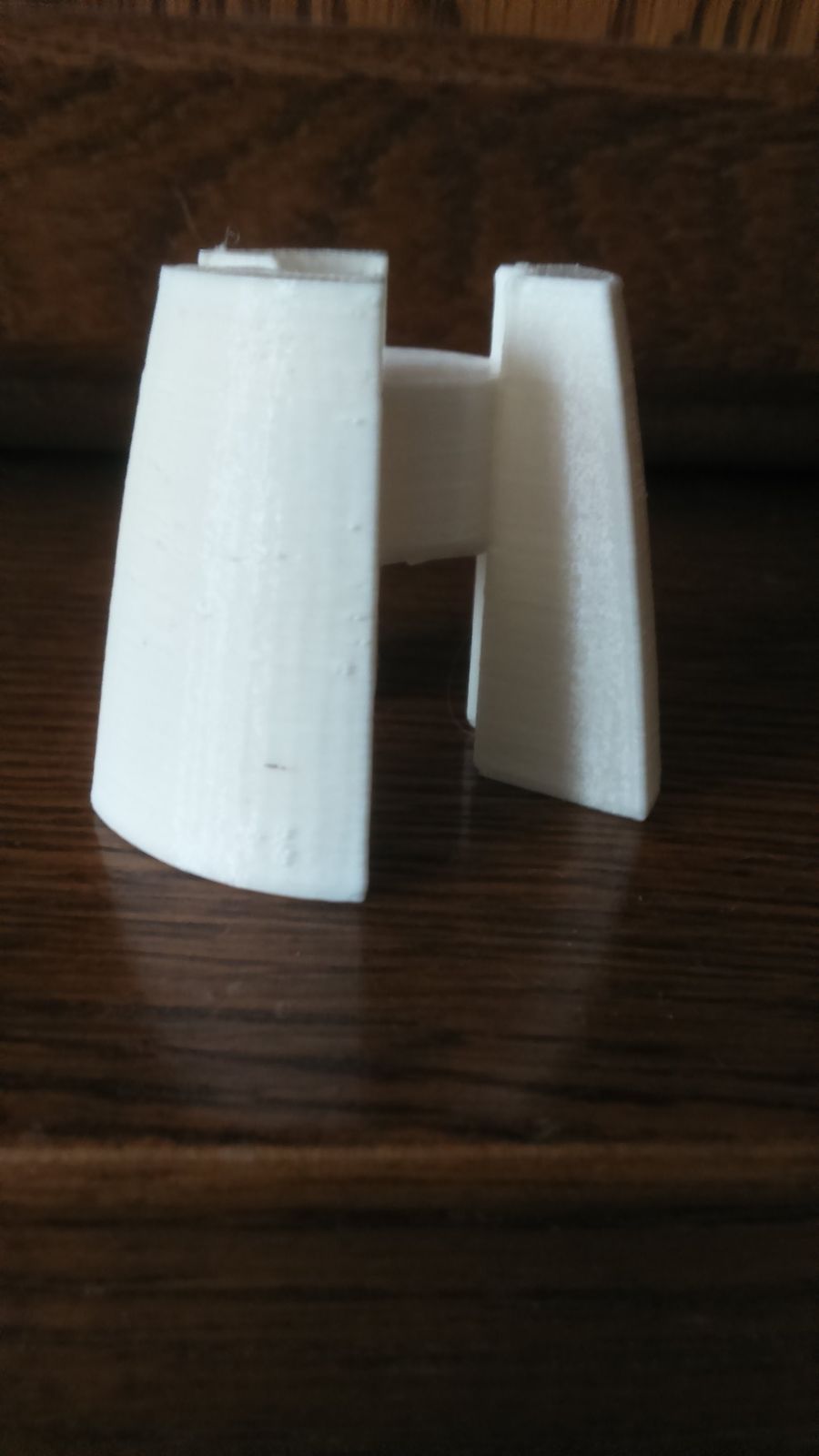

Salut tout le monde,
voici ma première vrai impression avec ma discovery 200. Une pièce de la fusée blanche. Quand pensez vous avant que je poursuivre les autres pièces.
Cordialement
Ça à l'air bien .... fonces ;)
@La Bidouille
J'utilise pour le filament flexible le PolyFlex de Polymaker acheté directement chez Dagoma. Ca fonctionne impec avec l'imprimante Discovery200 strictement d'origine.
C'est pour ça que j'ai mis l'étiquette ;)

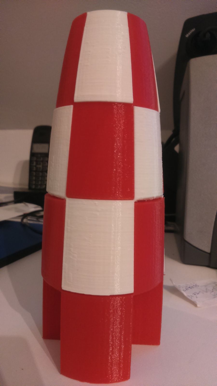

Bonsoir tout le monde,
voici la suite de ma première vrai impression avec ma discovery 200.
Modifié (le) par komeror
  • J'aime 4
C'est propre ! Niveau ajustement entre le premier étage rouge et le blanc, il n'y a pas des bavures qui empêchent l'enfoncement complet des deux parties?

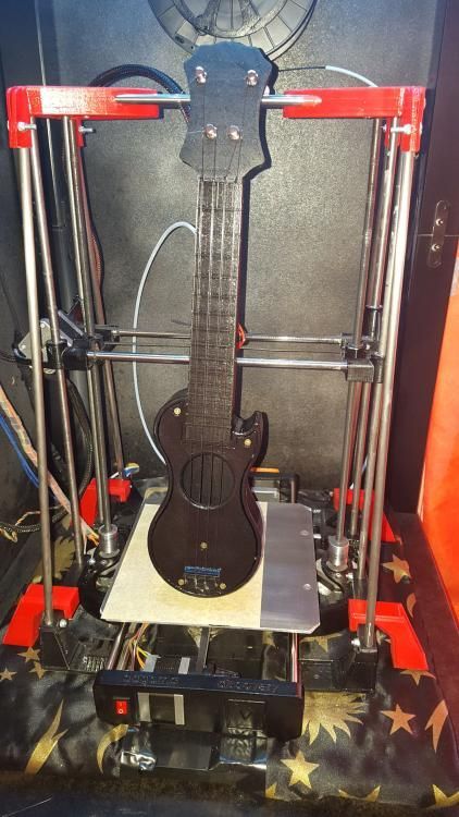

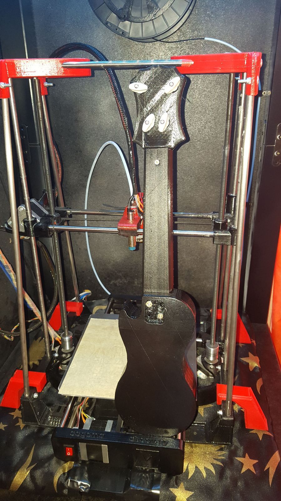

J'en suis enfin venu à bout de ce ukulélé !!!

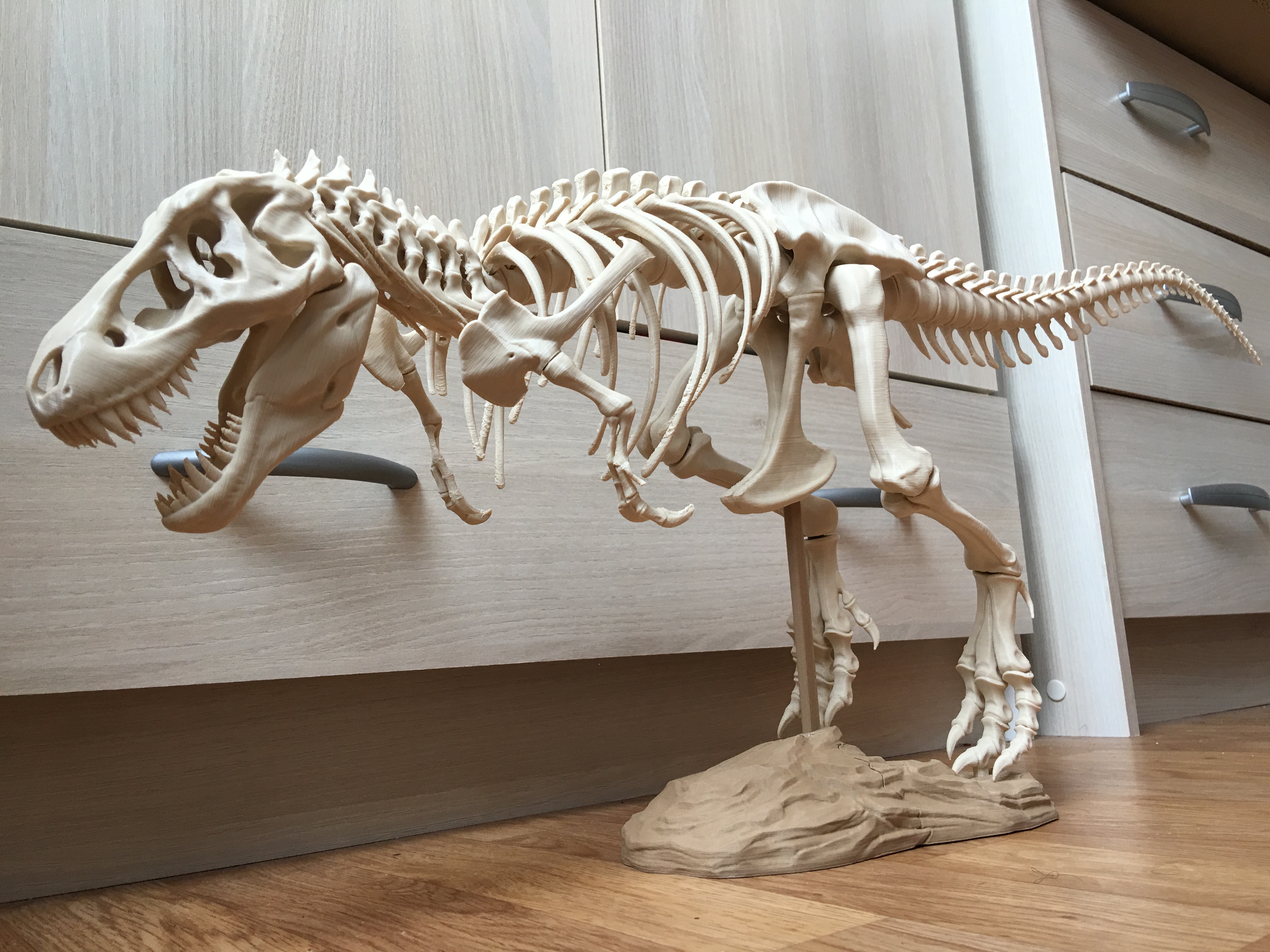

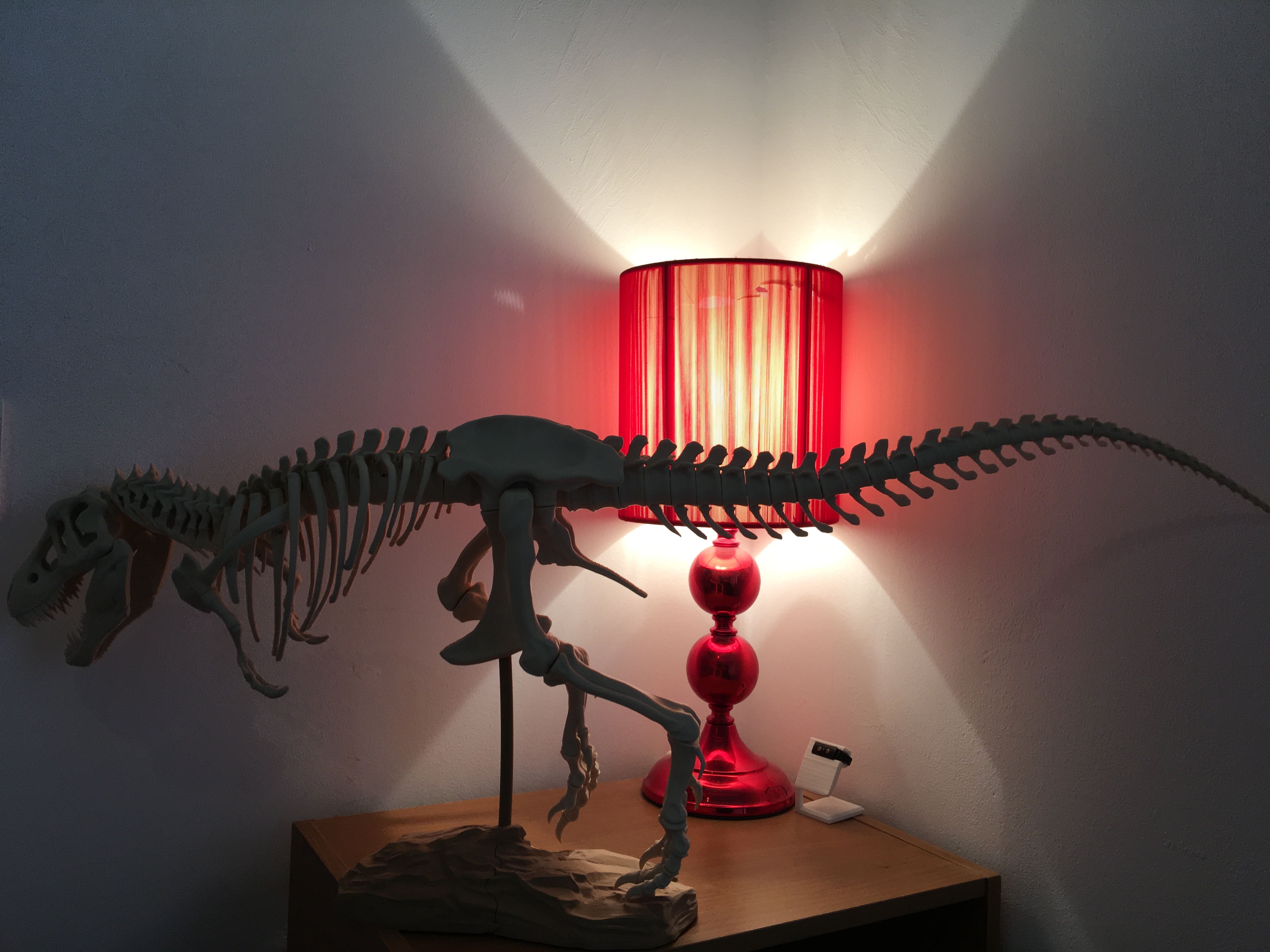

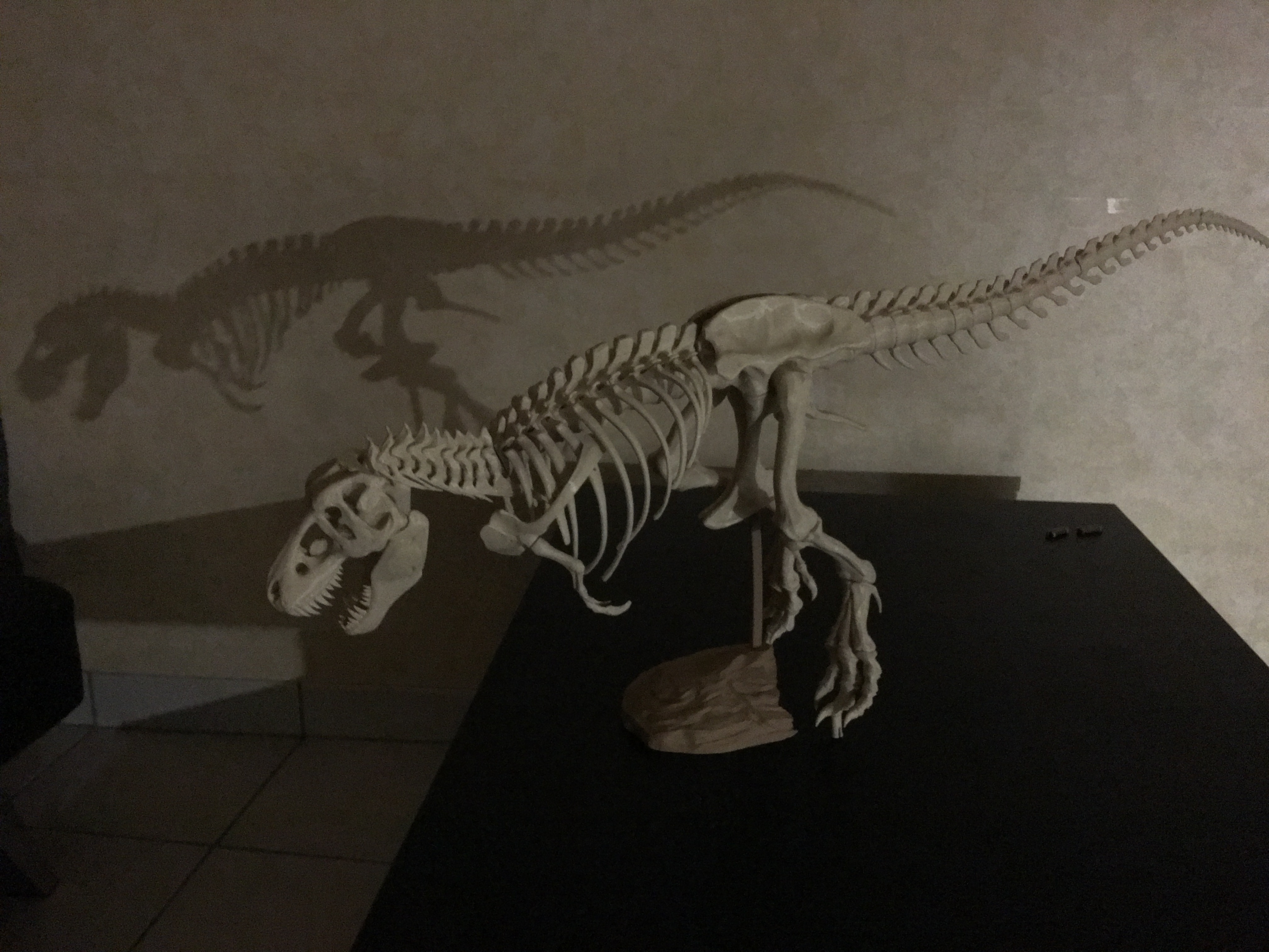

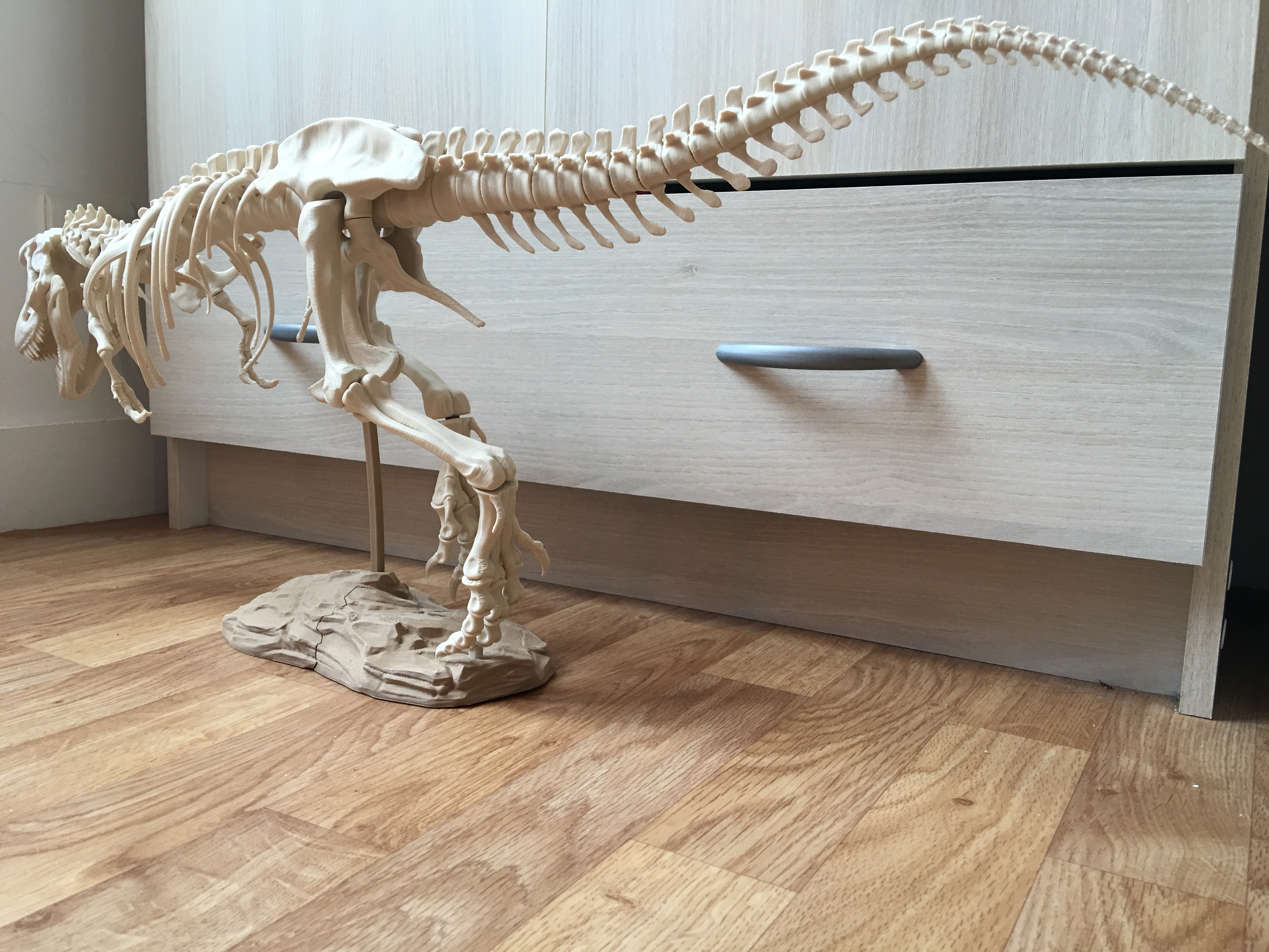

Bonjour tout le monde,
La famille s'agrandit, voici un petit dernier à la maison :
C'est en PLA Chromatik couleur Crème pour les OS et en Chromatik PLA Bois pour le support et la tige : mes réglages sont le profil Cura "Chromatik 1.9b" que je propose sur ce post :
PS : Il n'y a aucun travail post-traitement sur ce T-Rex à part des points de colle Epoxy pour fixer plus efficacement les vertèbres et certaines cassées au niveau de la cage thoraciques (car je les avais collé à l'envers) donc le rendu est pas terrible car j'avais la flemme de réimprimer ce qui était cassé. Et il y a un léger Wooble que je viens qu'à l'instant de corriger en changeant un anti-wooble mal installé.
La taille du T-Rex fait 80cm de largeur et 35cm de hauteur car j'ai mis une échelle de 1.25. Je le trouve pourtant petit, j'aurai du monter encore l'échelle pour aller vers 1.50.
Cela m'a prix 4 jours et demi mais impression pendant 24h/24, vitesse lente 30mm/s et 0.1m.

@Harps la taille du T-Rex fait 80cm de largeur et 35cm de hauteur car j'ai mis une échelle de 1.25. Je le trouve pourtant petit, j'aurai du monter encore l'échelle pour aller vers 1.50.

Il y a 7 heures, Vodevil a dit :

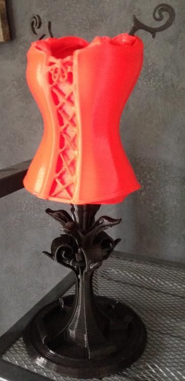

Merci pour l'info..Vodevil .çà donne une idée sur le temps...moi le plus pour l'instant à été 2X16 heures juste avec un changement de couleur..
ce porte bijoux de 23 cm de H pour un cadeau IMG_1271.JPGque je vais transformer en lampe solaire à led
