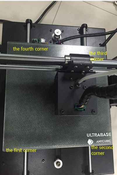

olivierbart Posté(e) Septembre 17, 2017 Partager Posté(e) Septembre 17, 2017 arg !!! reponse de anycubic : les roulement faut mettre de l'huile .... j'y avais pas pensé ... ils sont gavée d'huile ptfe utilisé pour les machine outil du boulot pour le chassis testé les barres ... elles ont été changé ... et la hauteur des palier ?? euh comment dire ils sont pas sur des pieces qu'ils mis dedans ??? ils comprenne pas que c'est le chassis qui est tordu alors que je leurs ai mis la photo avec le pied du chassis qui touche pas le sol (2mm quand meme) et une video de la vitre sur les tiges Y qui est bancale Que faire !! ça commence a me gonfler Lien vers le commentaire Partager sur d’autres sites More sharing options...
dani31 Posté(e) Septembre 17, 2017 Partager Posté(e) Septembre 17, 2017 @olivierbartDis leur que si ils ne se sentent pas capables de diagnostiquer le problème un échange s'impose ! Je pense qu'il faut commencer à s'énerver, poliment mais fermement. Désolé pour le double post. Je viens de recevoir une réponse d'Anycubic (avant ma décision de me faire rembourser). "Dear Daniel I looked at your video carefully. I found it was your leveling method wrong. When you level the second corner, you have to return to leveling the first corner When you level the third corner, you have to return to leveling the second corner When you level the fourth corner, you have to return to leveling the third corner You need to repeat this flat, so as to adjust the integrity". Je doute qu'il ait bien regardé la vidéo minutieusement comme il le dit Sur ma vidéo je tente justement de revenir du deuxième angle au premier et la buse touche l'ultrabase quelques centimètres plus loin. J'ai inséré l'image qu'il m'a envoyé. EDIT : J'en suis à me demander si ils ne s'appellent pas tous Dylan chez Anycubic reçus à trois minutes d'intervalles en réponse AU MÊME mail disant que j'allais me faire rembourser car je n'allais pas m'amuser à réparer un produit neuf : 3h25 du matin : "Dear DanielI hope you will not go back.Your first machine is not refundable.Can you understand?Have a good dayAnycubic Dylan" 3h28 du matin : "Dear DanielI respect your decisionPlease tell me the final decision, I am good for youHave a good dayAnycubic Dylan" En sachant que l'imprimante a été expédiée par Amazon elle a les mêmes garanties de retour qu'un article vendu par Amazon, confirmé à l'instant par Amazon par chat. EDIT : Du nouveau, un gars a acheté l'ultrabase et il est incapable de faire le niveau, alors qu'avec son ancien bed tout était nickel, il a surement la V1, @slayer-fras-tu reçu ton ultrabase pour faire le même test ? "The ultrabase came in today and basically I am unable to level the base. This apparently is because of a design flaw and possibly warped rods which need to be purchased in order to use the ultrabase. The question is "why did this problem not occur with the aluminum build plate?" I came to the realization that even though the rods may be warped, the old build plate would be able to be bent when the adjustments were made. Kinda like two wrongs make a right. The ultrabase is much stiffer and wont twist which makes it so it cant compensate for the rods like the aluminum does." https://www.thingiverse.com/groups/anycubic-i3-mega/topic:20898 Lien vers le commentaire Partager sur d’autres sites More sharing options...
bistory Posté(e) Septembre 18, 2017 Partager Posté(e) Septembre 18, 2017 Petit update de mon côté, j'ai racheté des piles pour mon pied à coulisse et j'ai pu ajuster les endstop de l'axe Z au dixième de millimètre. J'ai ensuite refait le niveau complet du bed. Maintenant, le centre est très légèrement rentrant par rapport aux coins. Par contre, il reste le bord supérieur de l'ultrabase qui accroche, mais hors de la zone d'impression. Lien vers le commentaire Partager sur d’autres sites More sharing options...
dani31 Posté(e) Septembre 18, 2017 Partager Posté(e) Septembre 18, 2017 @bistorysur les forums certains disent que la cause serait les tiges X ou/et Y qui ne seraient pas totalement droites. As-tu essayé de faire une rotation des tiges à 90° pour voir si le problème est moindre ? Lien vers le commentaire Partager sur d’autres sites More sharing options...
bistory Posté(e) Septembre 18, 2017 Partager Posté(e) Septembre 18, 2017 il y a 3 minutes, dani31 a dit : @bistorysur les forums certains disent que la cause serait les tiges X ou/et Y qui ne seraient pas totalement droites. As-tu essayé de faire une rotation des tiges à 90° pour voir si le problème est moindre ? Oui d'ailleurs je vous avais partagé le lien du forum sur Thingiverse qui expliquait comment redresser les axes Y ;-) J'ai pas essayé de démonter ces axes pour vérifier car mon niveau est très bon maintenant :-) Lien vers le commentaire Partager sur d’autres sites More sharing options...

slayer-fr Posté(e) Septembre 18, 2017 Partager Posté(e) Septembre 18, 2017 Il y a 8 heures, dani31 a dit : Du nouveau, un gars a acheté l'ultrabase et il est incapable de faire le niveau, alors qu'avec son ancien bed tout était nickel, il a surement la V1, @slayer-fras-tu reçu ton ultrabase pour faire le même test ? non pas encore reçus , commander chez alli car il y en avais plus quand j'ai voulu commandé sur amazon , je vous ferais un retour d'ai que je l'aurais reçus , on seras vite fixé ci c'est l'utra base qui à un défaut de fabrication ou pas puisque ma machine n'a aucun défaut pour le moment Lien vers le commentaire Partager sur d’autres sites More sharing options...

Maxtor Posté(e) Septembre 18, 2017 Partager Posté(e) Septembre 18, 2017 Il y a 15 heures, dani31 a dit : Du nouveau, un gars a acheté l'ultrabase et il est incapable de faire le niveau, alors qu'avec son ancien bed tout était nickel, il a surement la V1, @slayer-fras-tu reçu ton ultrabase pour faire le même test ? Hellooo la mienne est installer et tout est ok juste je doit changer les ressort et les visse du plateau. sinon j'ai eux du mal a bien régler au début mais j'ai trouver la solution a mon problème. Lien vers le commentaire Partager sur d’autres sites More sharing options...

sigiel Posté(e) Septembre 18, 2017 Partager Posté(e) Septembre 18, 2017 Je l'ai finalement réglé a la barbare. J'ai pris un disque de +/- 190 mm que j'ai slicer et j'ai lancer l'impression. et J'ai réglé les coins en semi "live".... J'imprime, je stop l'impression, Je règle, je relance l'impression, Je stop, je règle.... et bing !! j'ai une machine réglé au petit oignons. Lien vers le commentaire Partager sur d’autres sites More sharing options...
