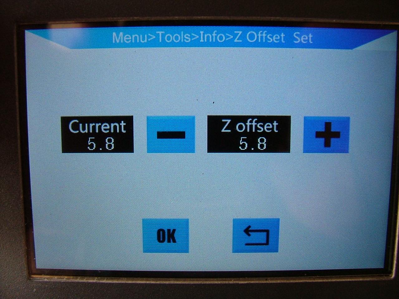

Tfou57 Posté(e) Septembre 23, 2017 Posté(e) Septembre 23, 2017 (modifié) Il y a 9 heures, Murdock a dit : L'écrasement ne se gère pas par l'épaisseur de couche mais par le z-offset. Soit dans le trancheur soit de façon permanente avec la commande M206 Zxx.xx. Le z-offset , c’est bien l’offset réglé par le menu caché ? (clic sur "Tools" puis clic sur "More" puis clic sur "Info" pendant 5 secondes) Modifié (le) Septembre 23, 2017 par Tfou57
Murdock Posté(e) Septembre 23, 2017 Posté(e) Septembre 23, 2017 Pas vraiment, ce z-offset là ne sert que pour le nivellement assisté du lit. En revanche si on utilise le M206 les 2 vont se cumuler lors du prochain levelling assisté. Pour bien il faut : - Mettre le M206 de l'axe Z à 0. - Faire le nivellement du lit. (Manuel ou assisté) - Tester un petit print pour vérifier l'écrasement. - Compenser l'écrasement par un M206 sur l'axe Z.
Tfou57 Posté(e) Septembre 23, 2017 Posté(e) Septembre 23, 2017 (modifié) il y a une heure, Murdock a dit : Pas vraiment, ce z-offset là ne sert que pour le nivellement assisté du lit. Tu parles de l'offset réglé par le menu caché > Il sert donc uniquement à l'étalonnage du capteur inductif des V1 ou des capteurs capacitifs lors de la modification ? Les V2 n'ont donc pas ce menu caché ! Sur les V1, Il agit donc pas du tout sur le "0" de l'axe Z lors d'un print ! > A l'origine ( livraison V1) dans le menu caché j'ai un Z offset de 5.8 , cela signifie que le "0" est décalé vers le haut à +5.8 ? > Cette valeur a été définie par Anycubic lors du montage du capteur inductif en suivant le raisonnement ci dessous ? Leveling à la cale 0,1mm , comparaison entre indication sonore du capteur: établissement du signal sonore et comparaison en fonction de l'écart constaté ? > Quel est l'unité des valeurs de ce menu caché ? ( 1/100mm ?) J'ai pas encore osé changer cette valeur ! > Sur l'écran, la case Z offset est l'indication temporaire du Z Offset durant l'incrémentation ou la desincrémentation de l'offest avant la validation "OK" et cette valeur passe dans la case "Actuel" ? si return la modification Z offset est abandonné ? Modifié (le) Septembre 23, 2017 par Tfou57
Murdock Posté(e) Septembre 23, 2017 Posté(e) Septembre 23, 2017 il y a 8 minutes, Tfou57 a dit : > Il sert donc uniquement à l'étalonnage du capteur inductif des V1 ou des capteurs capacitifs lors de la modification ? En gros oui. il y a 9 minutes, Tfou57 a dit : > A l'origine ( livraison V1) dans le menu caché j'ai un Z offset de 5.8 , cela signifie que le "0" est décalé vers le haut à +5.8 ? Oui ce qui te fera remonter ton lit vers le haut donc lors du nivellement ton print sera plus écrasé. Cela crée un offset mécanique. il y a 11 minutes, Tfou57 a dit : > Cette valeur a été défini comment par Anycubic lors du montage du capteur inductif ? A mon avis ils ont une cale qui sert de référence. Ils mettent l'axe z dessus et font descendre le z jusqu'au moment ou le capteur s’allume et ils entrent la différence entre les deux hauteur en valeur. il y a 15 minutes, Tfou57 a dit : Sur l'écran, la case Z offset est l'indication temporaire du Z Offset durant l'incrémentation ou la desincrémentation de l'offest avant la validation "OK" et cette valeur passe dans la case "Actuel" ? si return la modification Z offset est abandonné ? Je pense. il y a 15 minutes, Tfou57 a dit : Quel est l'unité des valeurs de ce menu caché ? ( mm ou 1/100mm ?) J'ai pas encore osé changer cette valeur ! D'après les mesures que j'avais faites au début il semblerait que ce soit du dixième de mm.

Tfou57 Posté(e) Septembre 23, 2017 Posté(e) Septembre 23, 2017 il y a 4 minutes, Murdock a dit : Oui ce qui te fera remonter ton lit vers le haut donc lors du nivellement ton print sera plus écrasé. Cela crée un offset mécanique. Cela devient un peu plus clair dans ma caboche un peu dure de novice ... , je suis de l'époque des bouliers tendue sur le landau et pas de l'époque des tablettes et autres ...! Je vois mieux comment Z offset du menu caché intervient indirectement sur le print "0" Mécanique ----> Dual Endstop "Murdock" ---> Merci encore pour ta réalisation Tip- Top ---> Tu devrais envoyer à Anycubic le lien vers ton tutorial afin qu'il se corrige ! .... Décalage "0" Mécanique : ----> Décalage logiciel par Gcode dans le trancheur ou par l'intermédiaire du capteur inductif ou capacitif en décalant son "0" , décalant ainsi le leveling Ta réponse rapide a due être simulée à une édition de ma post d'une de mes question , peux-tu me donner ton avis il y a 27 minutes, Tfou57 a dit : Cette valeur aurait pu être définie par Anycubic lors du montage du capteur inductif en suivant le raisonnement ci dessous ? Leveling à la cale 0,1mm , comparaison entre indication sonore du capteur: établissement du signal sonore et comparaison en fonction de l'écart constaté ? > Pour définir le Z offset ,lors d'un passage au capteur inductif , puis-je suivre ce déroulement ? > Signal du capteur capacitif doit être pris en compte à l'établissement du signal sonore ?

Murdock Posté(e) Septembre 23, 2017 Posté(e) Septembre 23, 2017 il y a 11 minutes, Tfou57 a dit : > Pour définir le Z offset ,lors d'un passage au capteur inductif , puis-je suivre ce déroulement ? En fait il faudrait : - Mettre l'offset à 0. - Faire un home. - Faire monter par incrément de 0.01mm le z pour que la cale de 0.1mm soit ok. - Noter la hauteur du Z. (on l'appelera z1) - Refaire un home. - Monter le z jusqu'a ce que le capteur soit éteint/ - Le descendre lentement le Z jusqu'a l'allumage du capteur. - Noter la hauteur du Z. (on l'appelera z2) - Renseigner en offset z2-z1. - Faire le levelling. Mais de toute façon à cause des tolérance il faudra ajuster un peu pour avoir l'écrasement parfait, donc je trouve que cela fait beaucoup de bronx pour pas grand chose. il y a 22 minutes, Tfou57 a dit : > Signal du capteur capacitif doit être pris en compte à l'établissement du signal sonore ? Si le capteur s’allume la machine bip.
