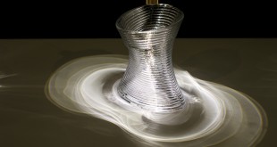

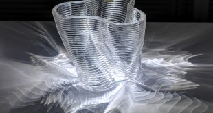

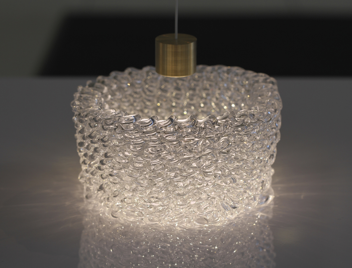

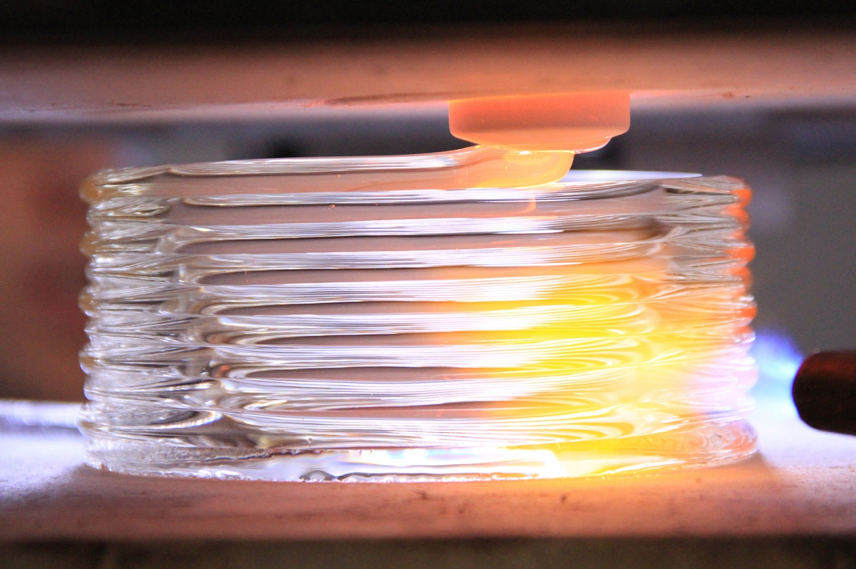

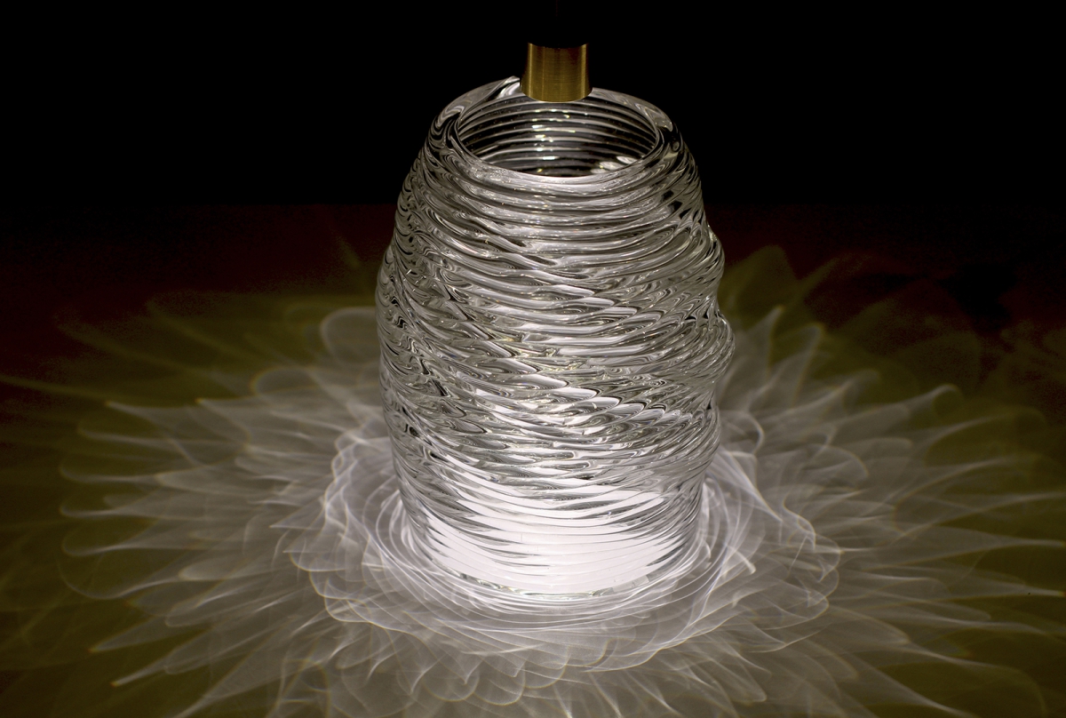

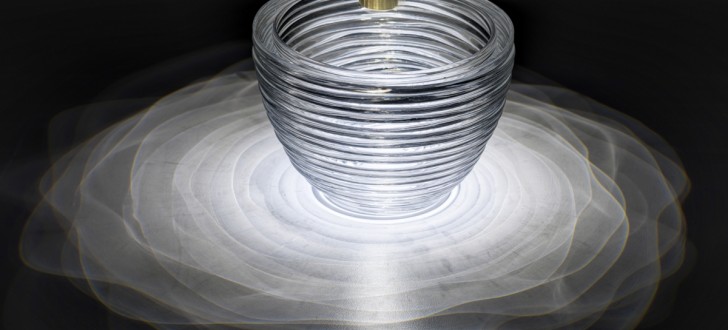

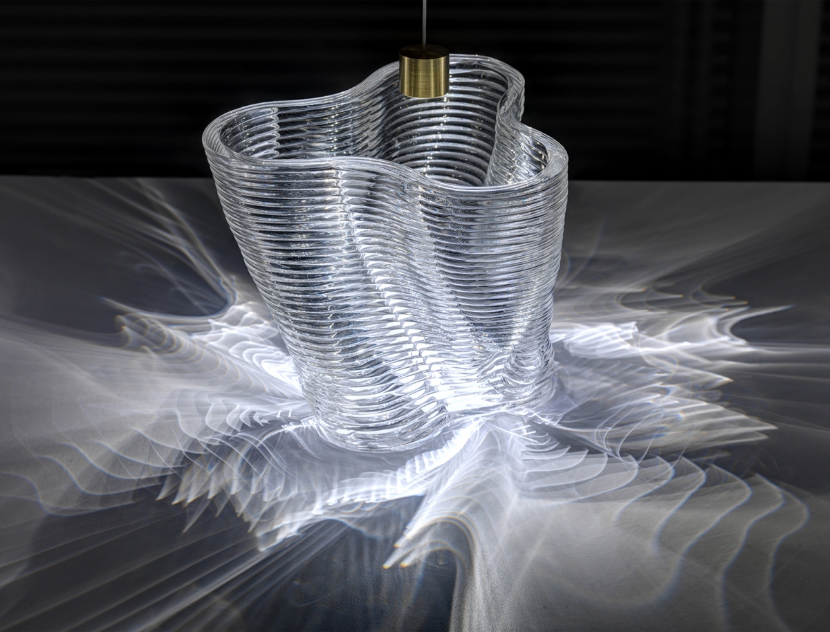

Buse imprimante 3D verre G3DPL’imprimante G3DP repose sur la technique classique de FDM qui consiste à superposer couche par couche une matière en fusion, en l’occurrence du verre. Tout comme le PEEK, c’est au niveau de l’extrudeur que toute la subtilité réside. Le verre est en effet fondu à plus de 1000°C dans un four à creuset d’une puissance de 1800W, puis extrudé par une buse composée d’un alliage d’Alumine, Zircone et Silice pouvant supporter de très hautes températures (jusqu’à 1640°C). La chambre d’impression est maintenue à une température d’environ 500°C durant tout le processus. Si l’épaisseur de couche peut sembler grossière avec ses 4,5 mm pour 7,95 mm de large environ, les quelques objets ainsi imprimés en verre sont tout de même impressionnants.
Galerie photos d’objets imprimés en 3D avec du verre
Test impression 3D verre 01
Test impression 3D verre 02
Test impression 3D verre 03
Test impression 3D verre 04
