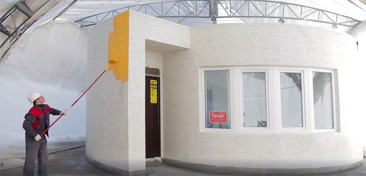

Apis Cor se démarque de ses concurrents par la méthode : au lieu d’imprimer la maison par l’extérieur, l’habitation est fabriquée autour de l’imprimante, ce qui permet d’obtenir une surface beaucoup plus importante, autour du point de pivot de la machine. Avec un diamètre maximal de 12.8 mètres pour 3.1 mètres de hauteur, les constructions peuvent être relativement spacieuses. Déposée et enlevée par une grue, l’imprimante béton se placera même sur une solide dalle pour construire des étages supplémentaires.
impression 3D beton Apis Cor construction maison imprimante

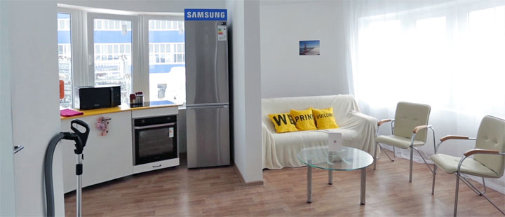

La dernière démonstration en date est la réalisation d’une mini maison de 38 mètres carrés. Sur un plancher déjà posé, l’imprimante a levé des murs de béton en cercle. Ont ensuite été mis en place les fenêtres et le toit plat, avant que Samsung ne vienne équiper l’intérieur avec une télévision et de l’électroménager. Au final, 24 heures ont suffi pour créer de toutes pièces ce logement économique. Apis Cor annonce une durée de vie de 50 ans pour une construction de ce type.
