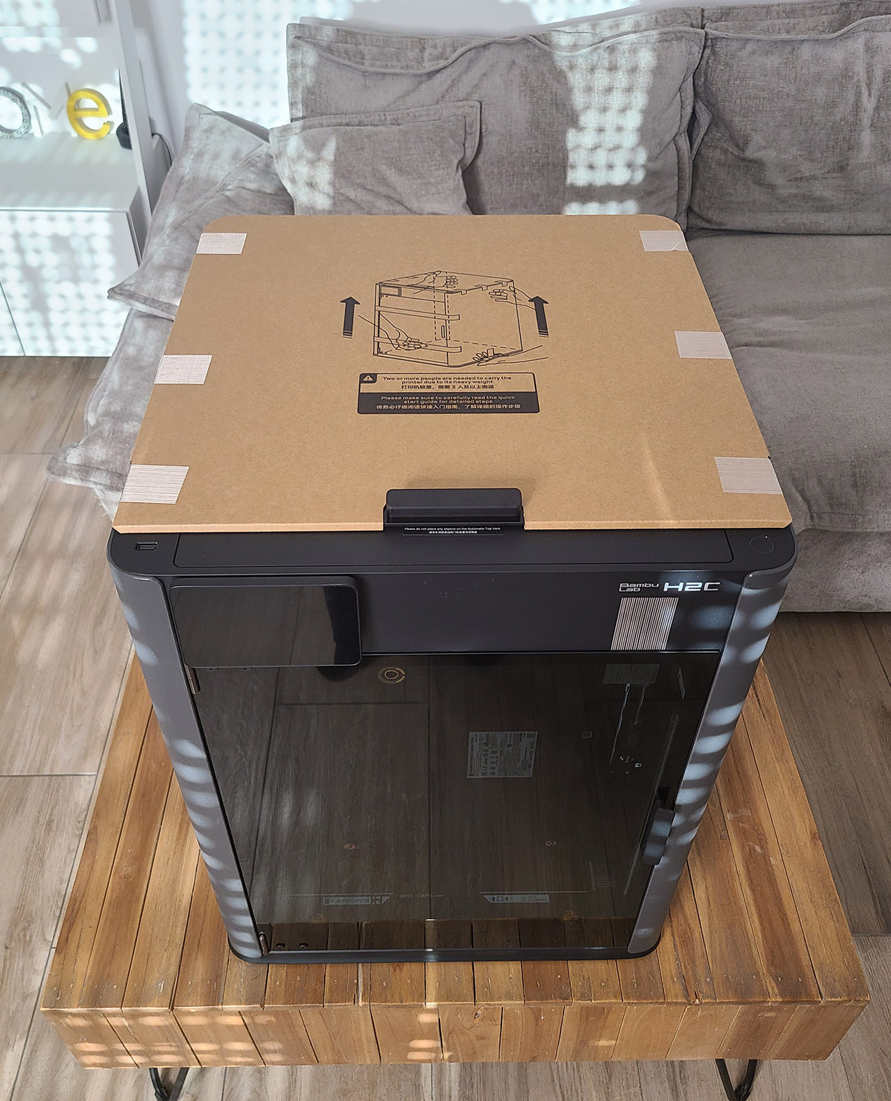

Comme pas mal d’imprimantes 3D au volume d’impression généreux, la Bambu Lab H2C arrive sur palette, pour un colis qui dépasse légèrement les 50 kg. J’ai réussi à la déballer et à l’installer seul, mais clairement au prix de quelques douleurs lombaires… J’ai vite compris pourquoi le constructeur recommande d’être au moins deux adultes. C’est encore plus vrai si vous habitez en étage sans ascenseur, ou si votre atelier est dans une cave accessible uniquement par des escaliers. À part ça, comme souvent chez Bambu Lab, l’expérience démarre très bien avec un emballage bien pensé, autant protecteur que simple à retirer. De plus, on retrouve aussi une documentation papier et des guides vidéo sur le wiki pour accompagner la mise en route :
Je vous mets quand même quelques photos de mon ouverture de colis :

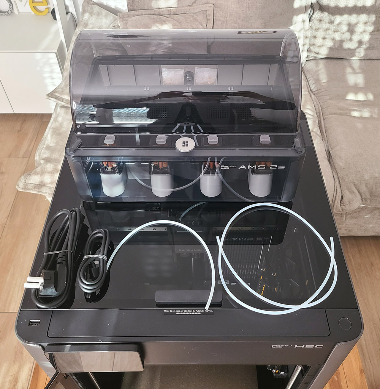

Dans le colis principal de la H2C, on a droit à un AMS 2 Pro et aux accessoires suivants :
Niveau packaging, la H2C AMS Combo est fournie avec les éléments suivants :
  • Une imprimante H2C
  • Son câble d’alimentation
  • Un AMS 2 Pro

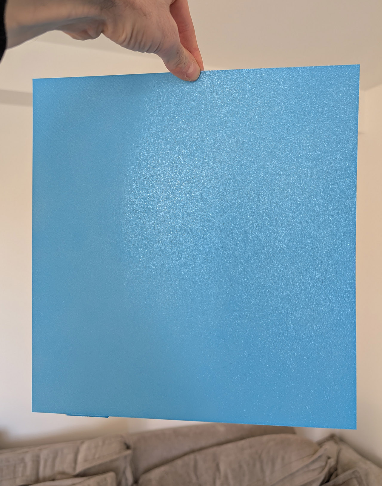

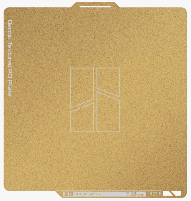

  • Une plaque PEI flexible et texturée
  • Un support externe de bobine
  • Une clé de sécurité
  • Des tubes PTFE
  • Un peu de paperasse (guide de démarrage rapide, carte de garantie, avertissement et consignes de sécurité)
  • Une boîte d’accessoires avec :
    • Une buse 0.4 mm normale
    • Une buse Vortek à induction 0.2 mm
    • Trois buses Vortek à induction 0.4 mm
    • Une buse Vortek à induction 0.6 mm
    • Une “chaussette” en silicone pour buse “classique” (non Vortek)
    • Un cutter de filament
    • Une aiguille de débouchage de buse
    • Un tampon d’essuyage de buse
    • Un bloqueur de buse
    • Une lame pour spatule
    • Un verrou pour buse à induction
    • Adaptateur PTFE 4 en 1
    • Un tampon de nettoyage pour adaptateur PTFE 4 en 1
    • Une éponge pour nettoyage de buse
    • Des vis et des clés Allen (H1.5 et H2.0)
    • Un cache caméra de confidentialité
    • Lubricant Oil
    • De la graisse et de l’huile lubrifiante
Le second AMS 2 pro, l’AMS HT et les buses supplémentaires du pack Ultimate arrivent dans 2 colis séparés :

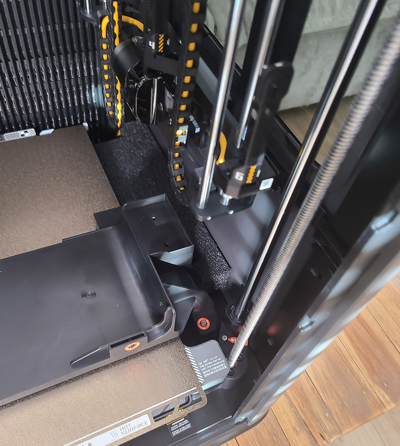

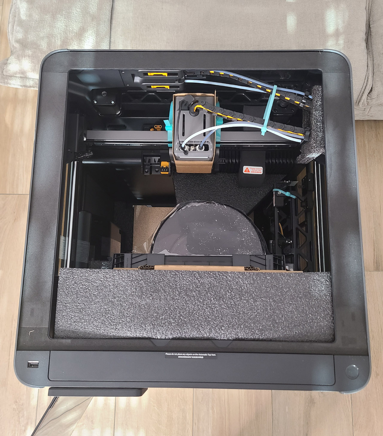

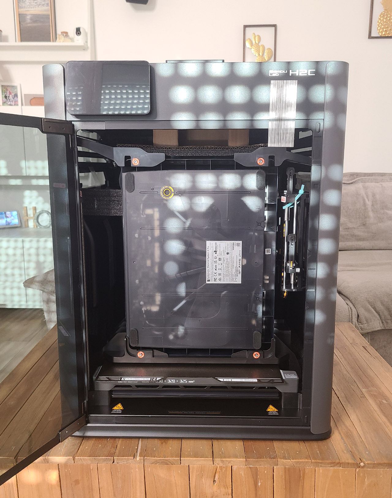

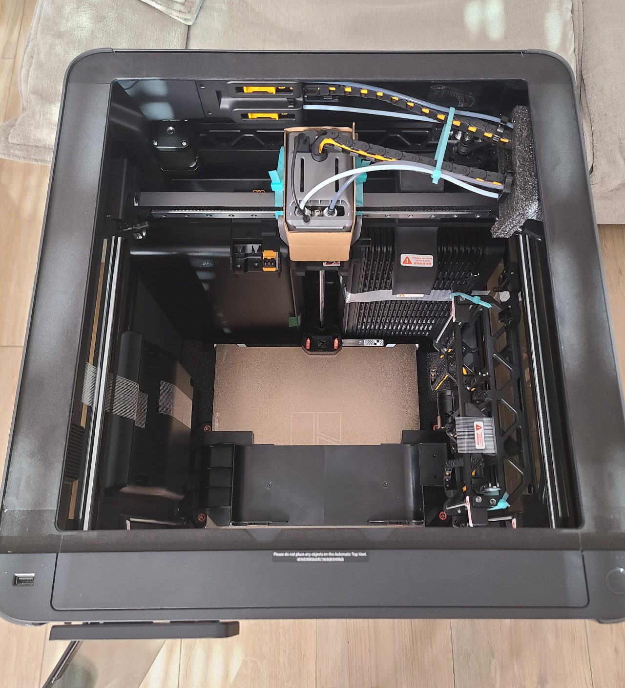

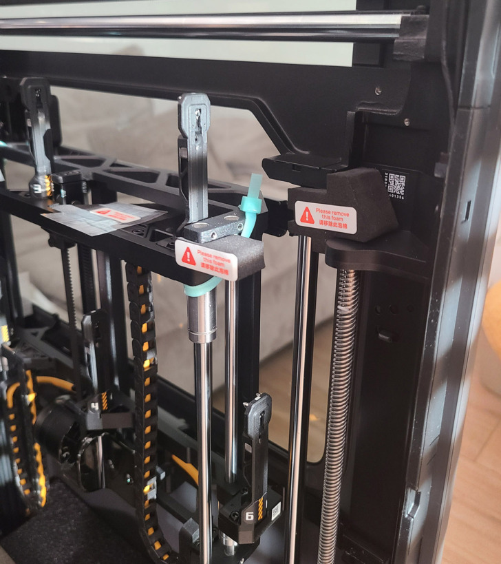

Comme toutes les imprimantes 3D Bambu Lab, la H2C arrive assemblée et presque prête à l’emploi. Il reste quelques mousses de protection à retirer, dévisser les accessoires de maintien qui assurent un transport sécurisé et couper quelques colliers de serrage. La notice papier, le wiki, des étiquettes et même l’écran de démarrage nous accompagnent pour cette étape sans difficulté.
Bambu Lab a clairement le souci du détail. Si vous avez la place de conserver le gros carton et les éléments de calage qui maintiennent les éléments de l’imprimante qui peuvent bouger pendant le transport, vous pourrez vous servir de ces derniers pour clipser leurs vis de fixation afin de ne pas les perdre :
vis de protection transport imprimante 3d

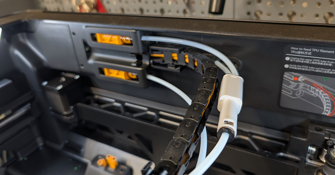

Comme la H2D, la H2C dans sa version imprimante seule dispose d’une clef de sécurité qui empêche la machine de démarrer si elle n’est pas présente. Pour la version laser, cette prise sert à brancher le bouton d’arrêt d’urgence qui permet de mettre hors tension la machine d’un simple appui.

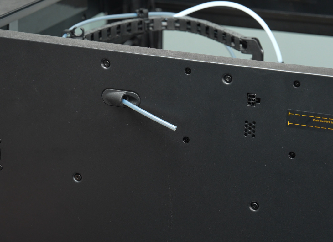

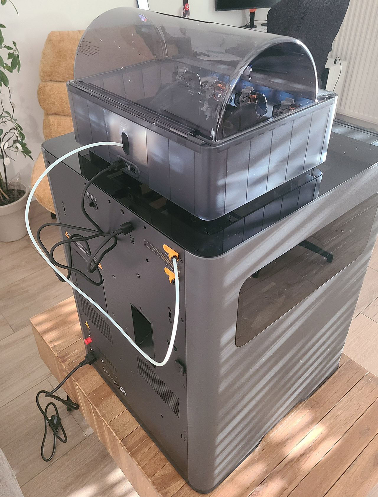

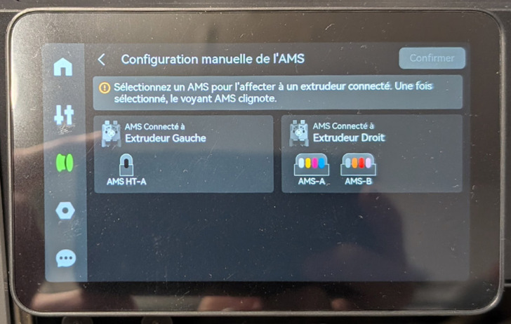

Raccordement des AMS
Le premier print de validation du bon fonctionnement de la machine présent sur la mémoire interne de la machine étant un benchy monocouleur, je n’ai raccordé qu’un seul AMS 2 Pro sur la buse de droite dans un premier temps :
installation premier AMS 2 pro BambuLab

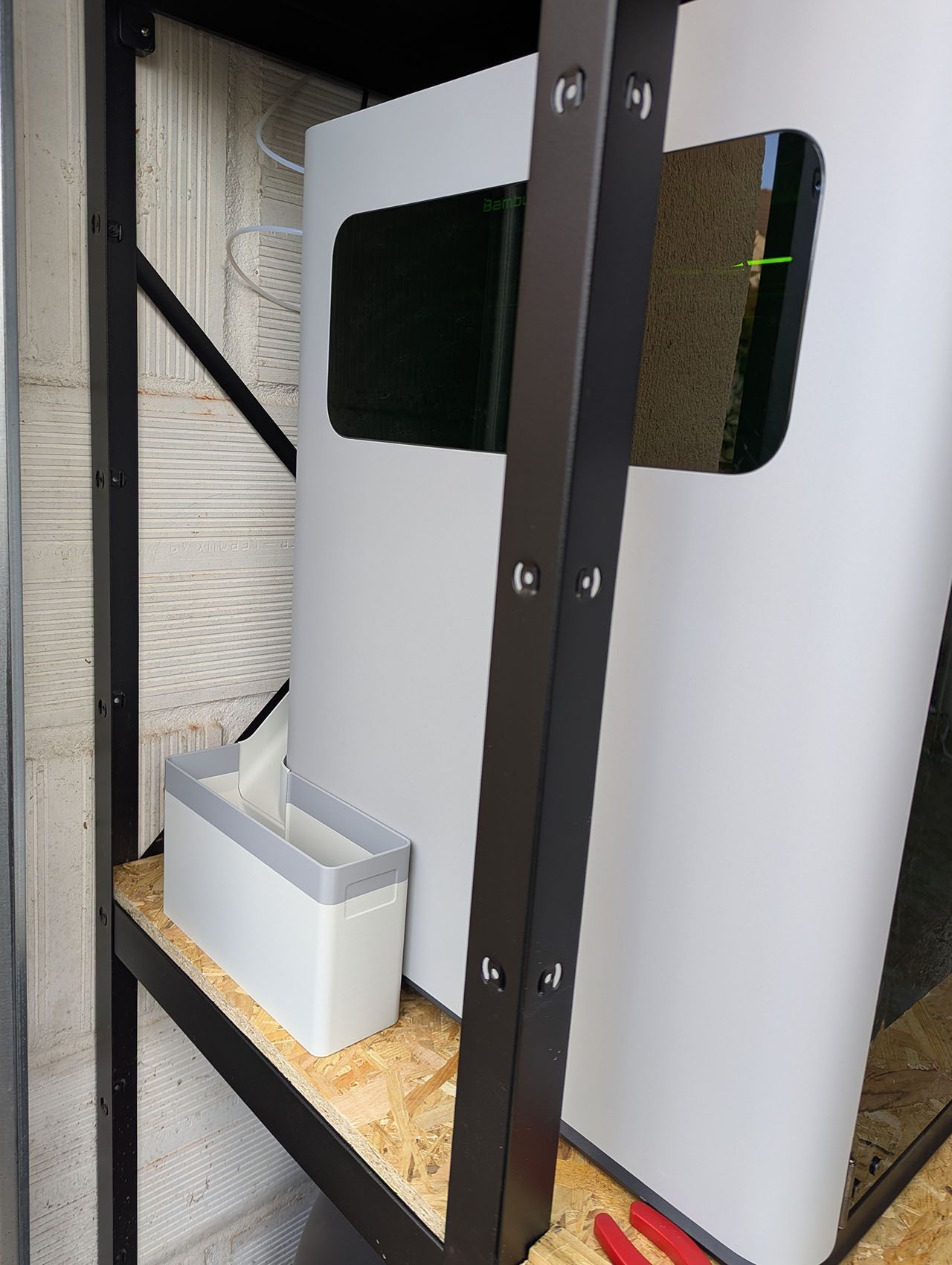

Plus tard, après avoir déplacé l’imprimante dans mon atelier garage, j’ai chaîné le deuxième AMS 2 Pro au premier et raccordé son tube PTFE sur la même buse de droite via l’adaptateur 4 en 1 afin d’avoir 8 filaments à disposition du système Vortek. Quant à l’AMS HT, je l’ai chaîné au deuxième V2 Pro mais j’ai mis son PTFE sur la buse de gauche.

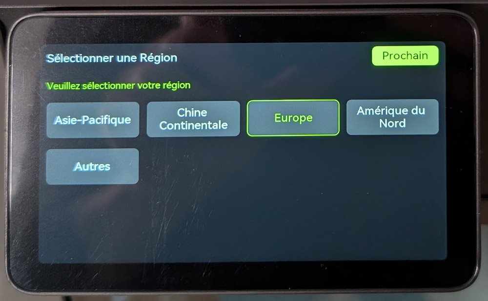

Premier démarrage et assistant de configuration

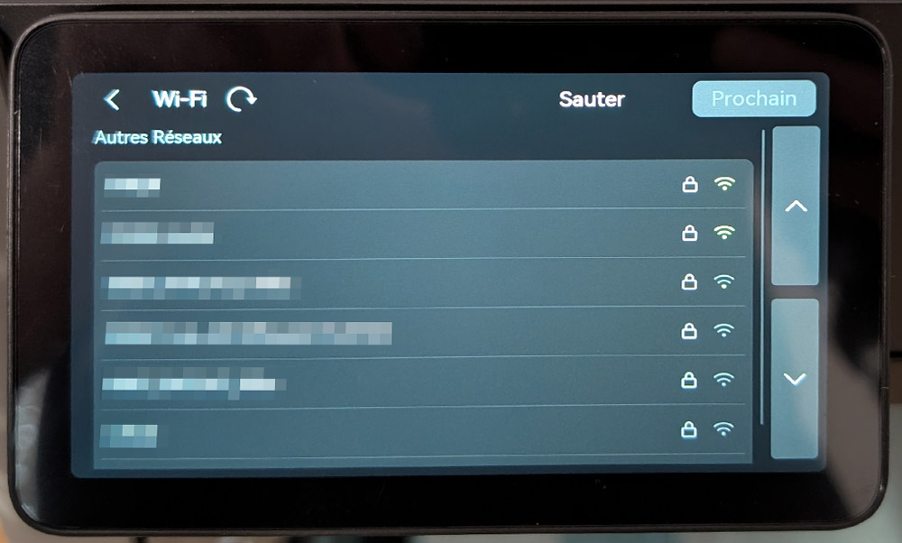

Après ça, il ne reste plus qu’à raccorder le cordon d’alimentation (à brancher sur une prise 230V en courant alternatif) et mettre le petit bouton “on/off” situé à l’arrière de la machine sur la position “1”. Très moderne, le bandeau LED sous le plateau s’éclaire et l’écran affiche la procédure de configuration initiale (langue, région, Wi-Fi facultatif, appairage au compte cloud facultatif, acceptation des conditions d’utilisation et programme facultatif d’amélioration de l’expérience utilisateur), avant de réaliser la calibration qui est entièrement automatique (annulation du bruit moteur, compensation des vibrations, nivellement automatique et étalonnage du décalage de buse) :
Si les traductions en français sont globalement bonnes, c’est dommage que le clavier reste en QWERTY, même s’il ne servira quasiment jamais par la suite.
Une bonne demi-heure plus tard, on se retrouve sur l’écran d’accueil avec, dans mon cas, trois alertes de l’assistant :

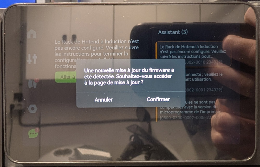

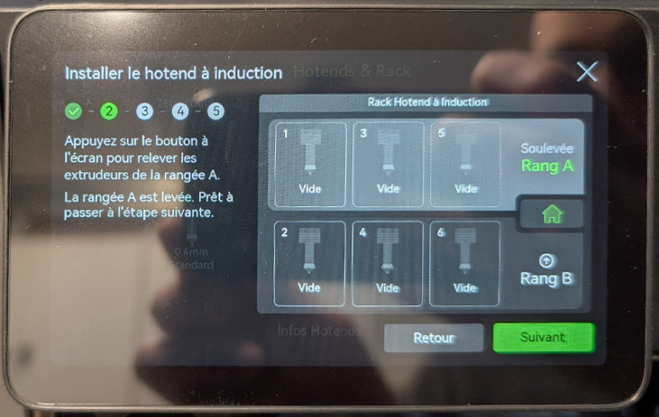

L’assistant du système d’exploitation Bambu Lab indique donc que le rack de hotends à induction (le fameux Vortek) et l’AMS ne sont pas configurés, ainsi que la présence de mises à jour. Rien de grave donc. J’ai dans un premier temps lancé les mises à jour des firmwares.

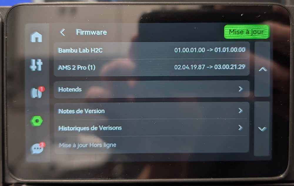

Mise à jour du firmware en ligne
Tout est automatique, il n’y a rien à faire si ce n’est attendre, plus ou moins longtemps en fonction de la puissance du signal Wi-Fi et de la vitesse de connexion à internet.

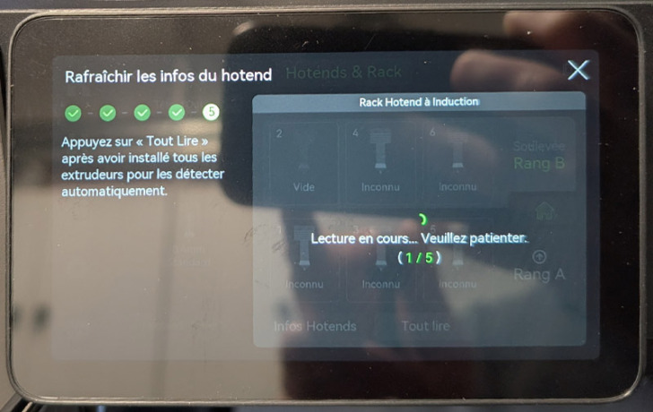

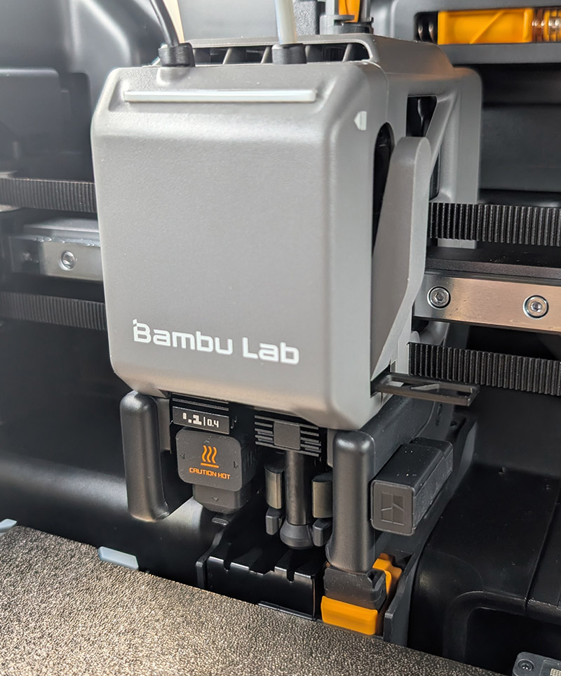

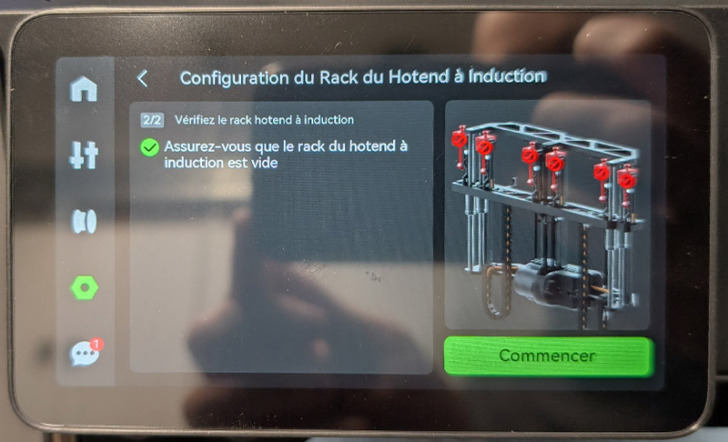

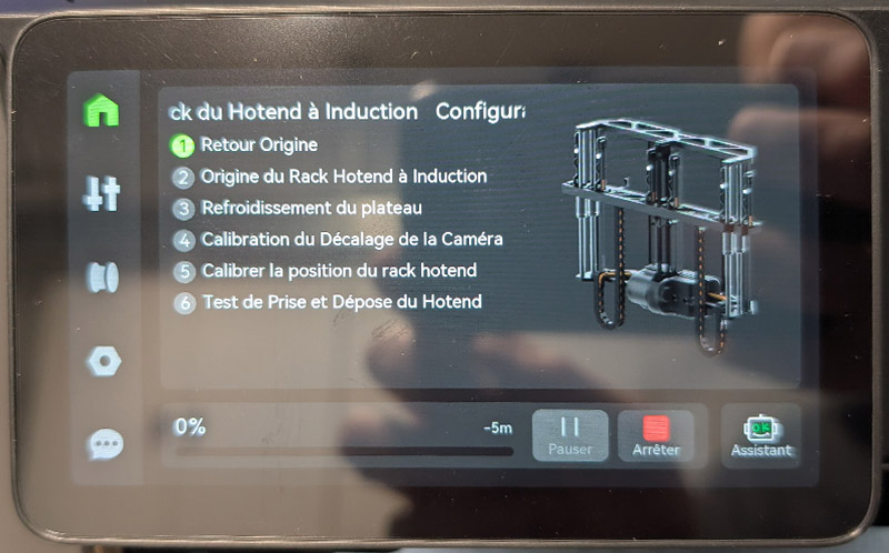

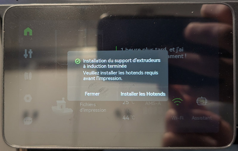

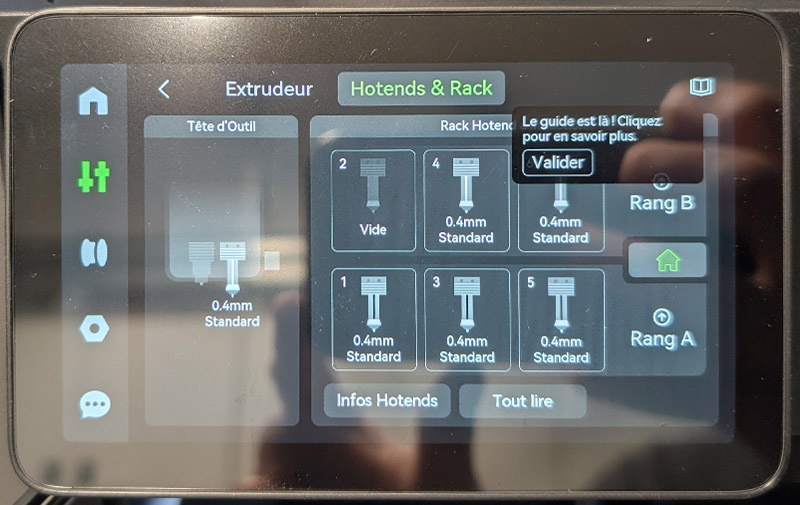

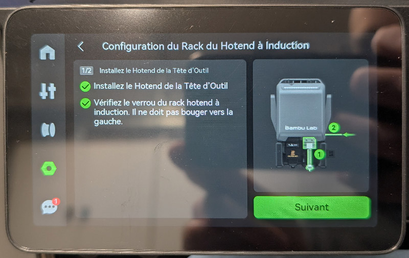

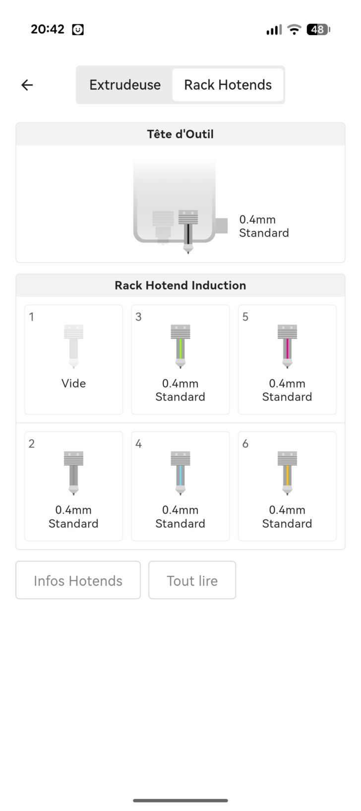

Configuration du rack de hotends à induction (Vortek) de la Bambu Lab H2C
Pour profiter du multi-filaments avec un minimum de déchets de purge, la dernière étape consiste à configurer le rack de hotends Vortek à induction. Là encore, on est vraiment pris par la main : pas de place pour le doute, ni pour une manip risquée.
À noter que la notice papier (et probablement la documentation en ligne) indique de retirer les buses/hotends à induction en cas d’utilisation du laser. C’est tout de même un aveu du constructeur que, même avec l’extracteur, des résidus de poussière peuvent rester dans l’enceinte de l’imprimante.
De plus, au moment de la rédaction du test, on ne peut pas utiliser des buses de différentes tailles pour une même impression. C’est une fonctionnalité intéressante que Bambu Lab a déjà prévu dans sa roadmap. Il faudra donc surveiller les prochaines mises à jour de firmware. On peut par contre utiliser des buses de débits différents (standard ou high flow) en même temps. Les buses Vortek coûtent environ 15 € de plus que les buses classiques, que ce soit en débit standard ou débit élevé.
Pour en savoir plus sur le système Vortek et son utilisation, une page lui est dédiée sur le wiki Bambu Lab.

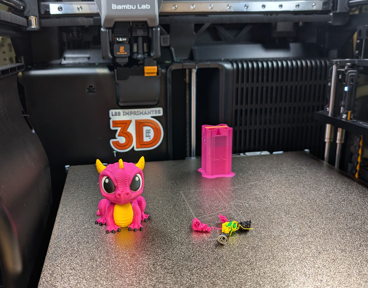

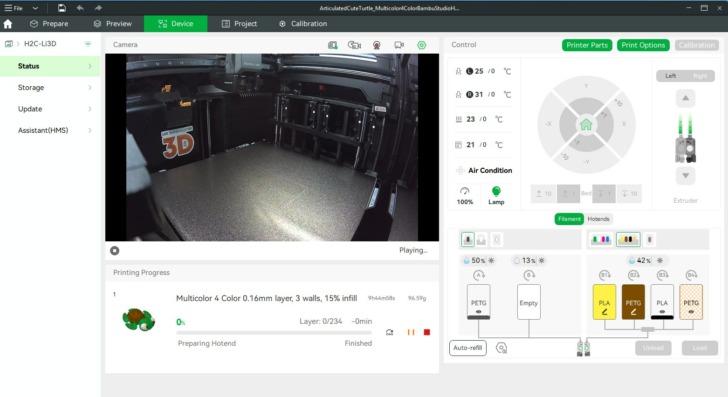

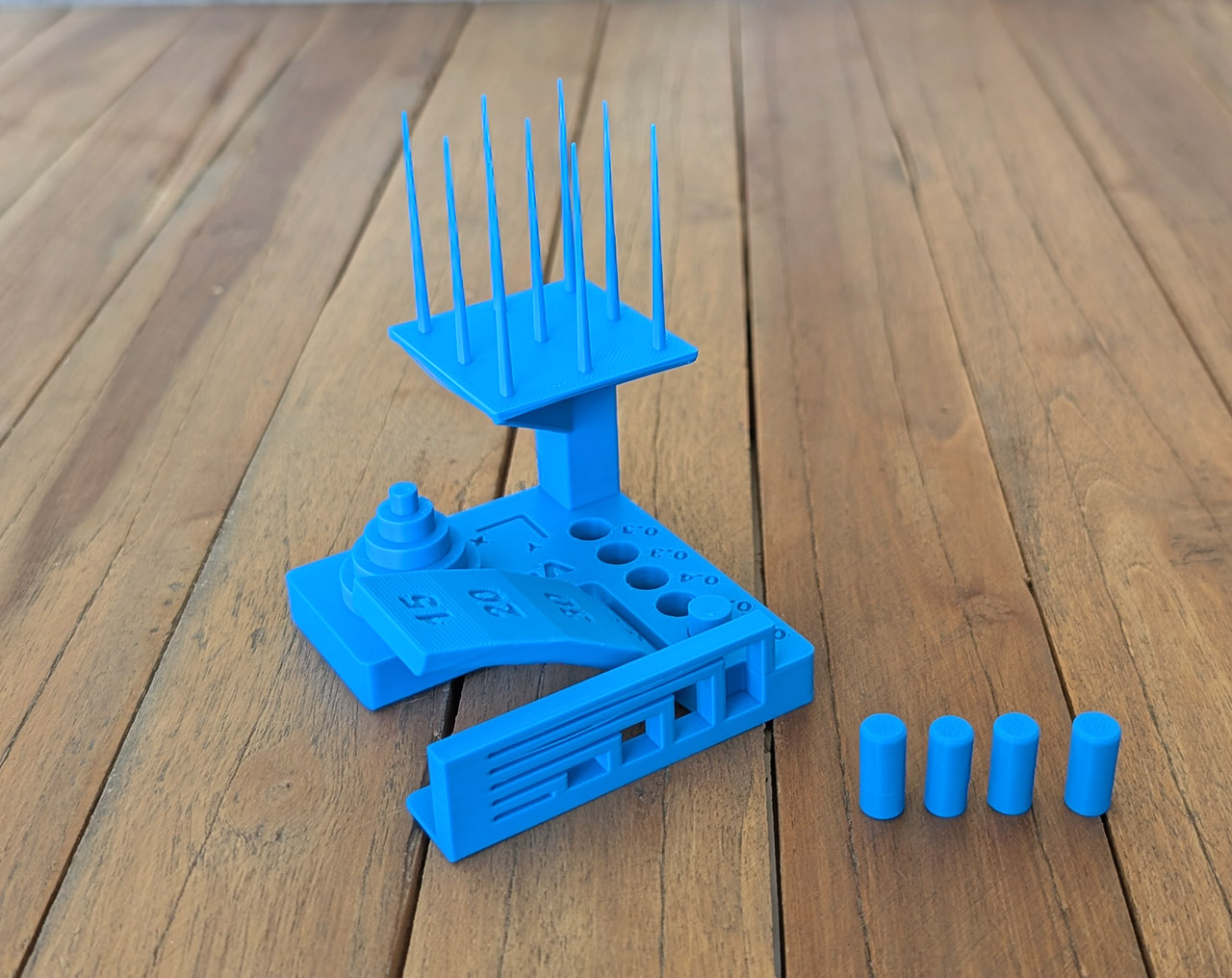

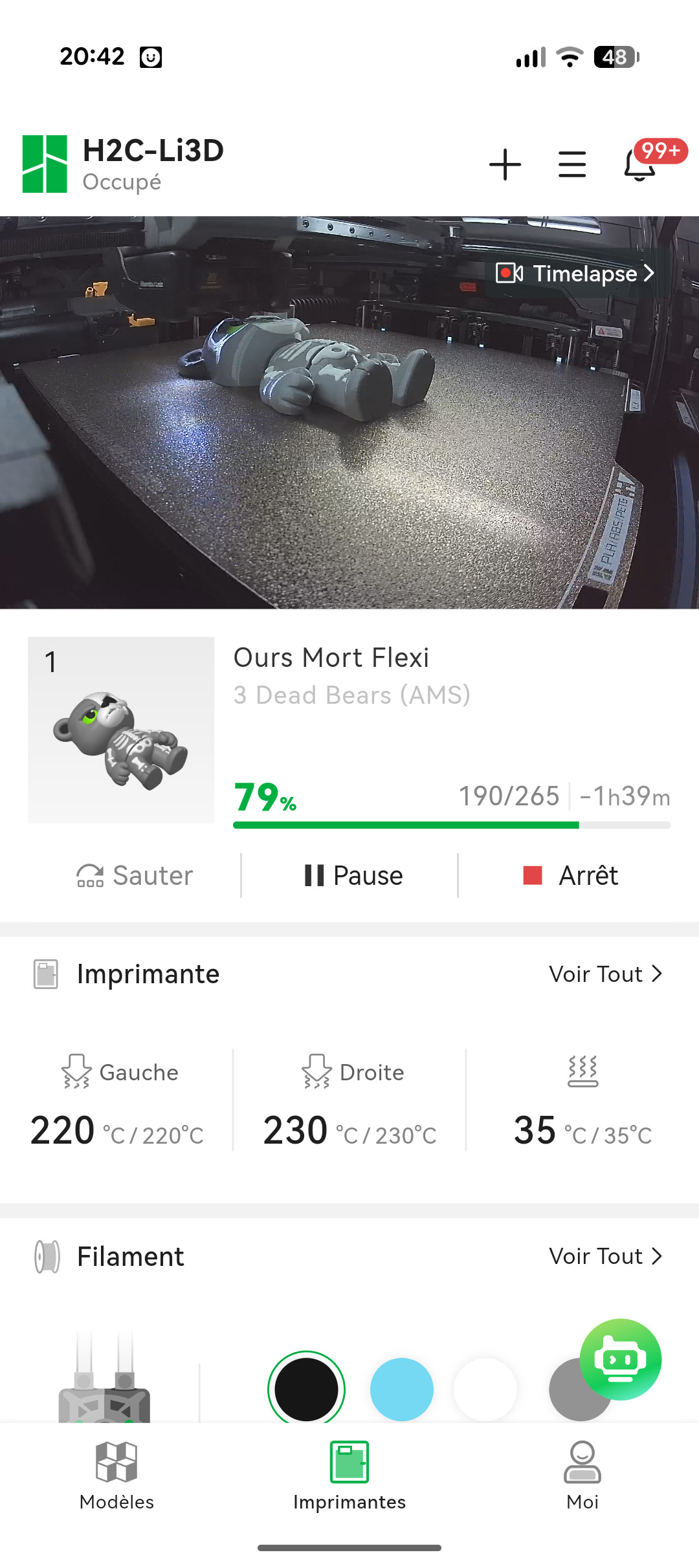

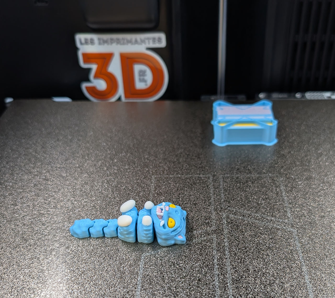

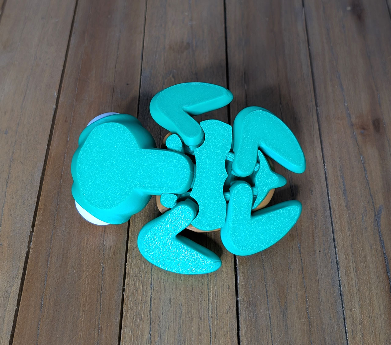

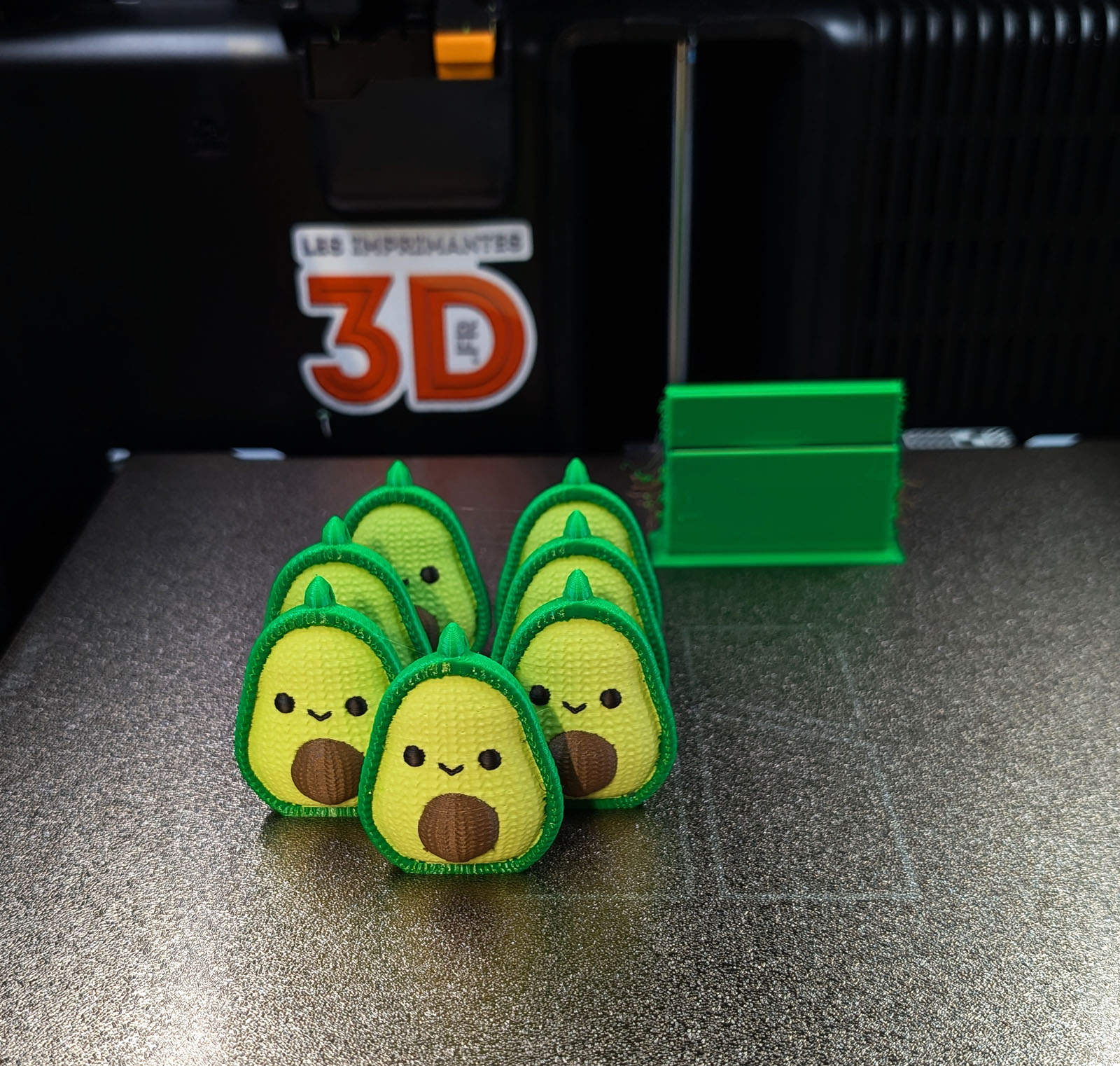

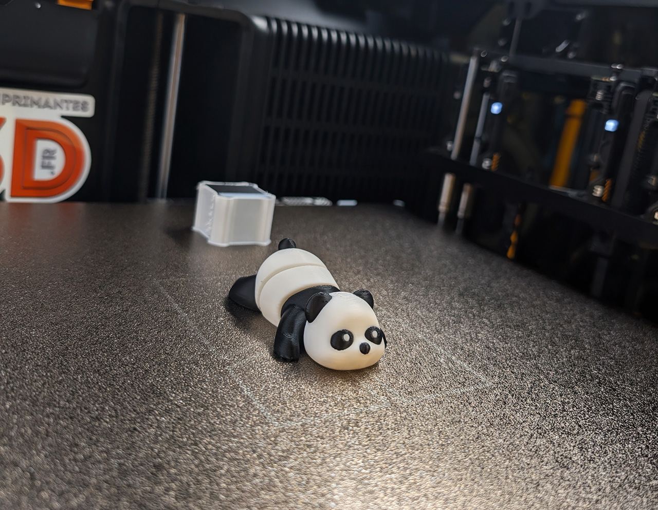

Pour m’assurer que tout fonctionne, j’ai tout d’abord imprimé 2 objets multicouleurs présents sur la mémoire intégrée à la H2C (8 Go). On commence avec le Panda Bambu, avec du PLA Basic noir sur la buse de gauche via l’AMS HT (dont vous pouvez lire mon test sur le forum) et du blanc par la buse droite via un AMS 2 Pro (dont vous pouvez découvrir tous les détails dans ce chapitre de notre test de la H2D). Dans ce premier cas de figure, il n’y a donc pas de changement de buse avec le système Vortek.

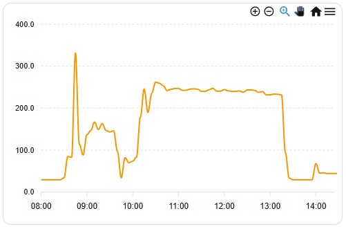

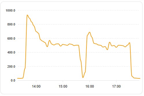

Sorti en 1h50 environ (d’après la consommation électrique relevée dans Home Assistant car j’ai fermé la fenêtre trop tôt sur l’écran de contrôle et comme je ne suis pas passé par le cloud, il n’apparaît pas dans l’historique.

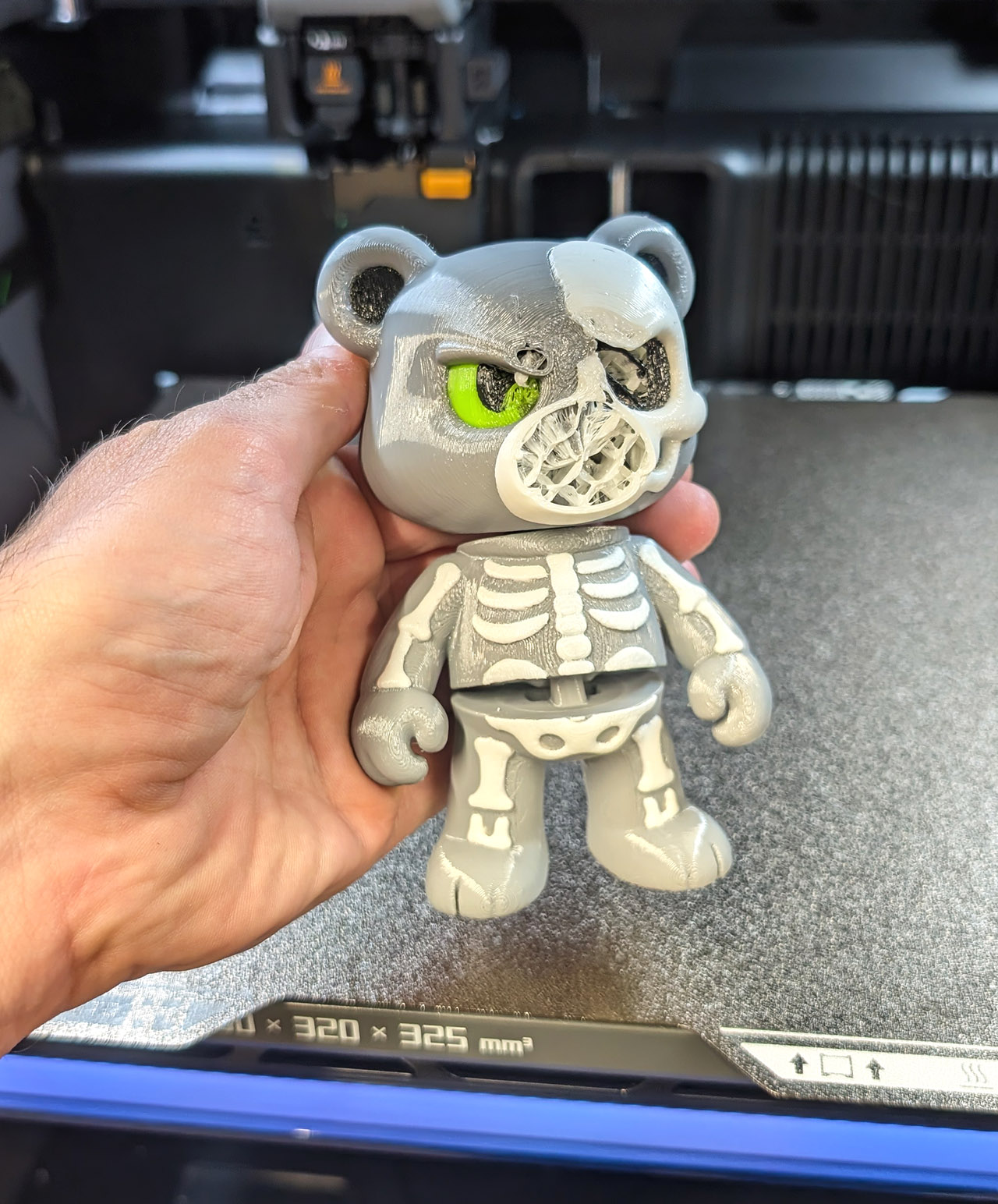

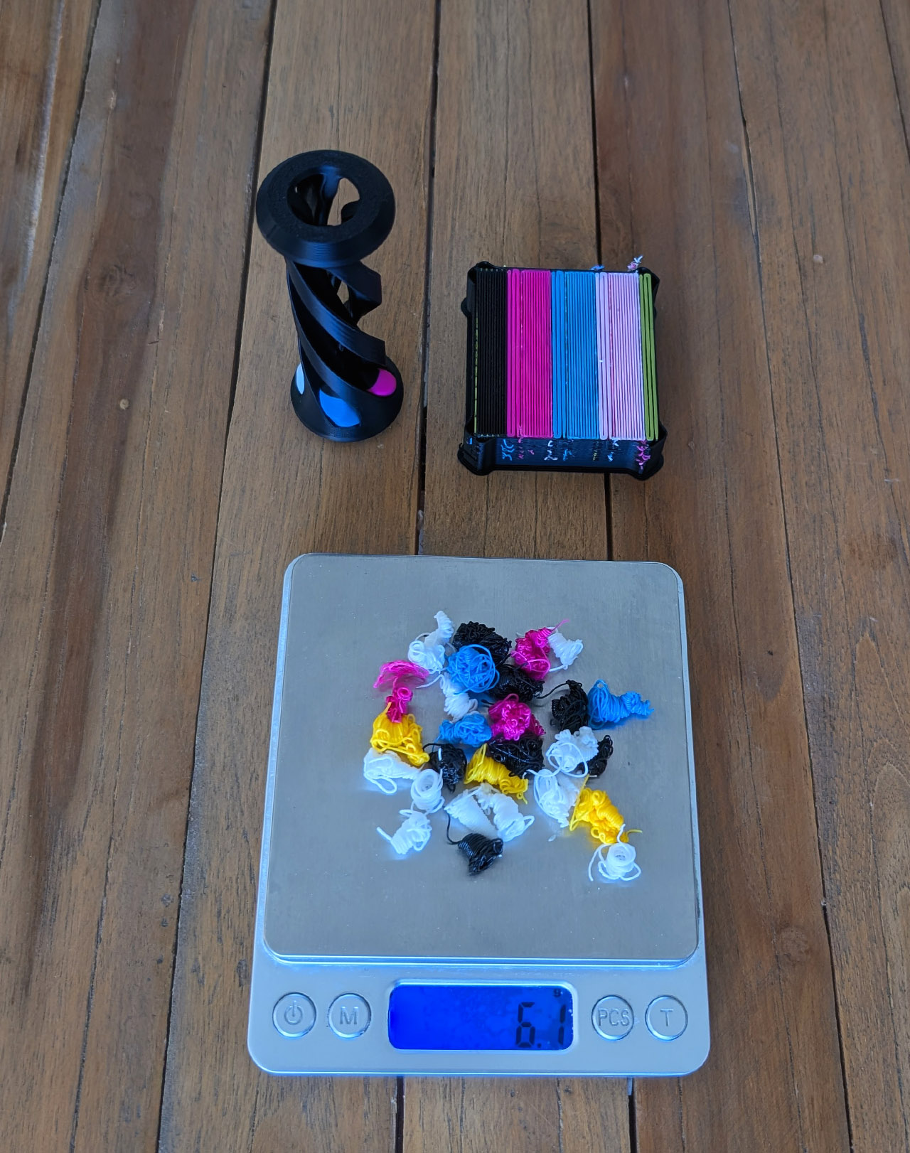

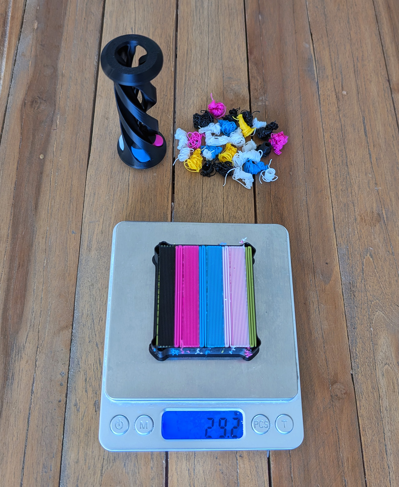

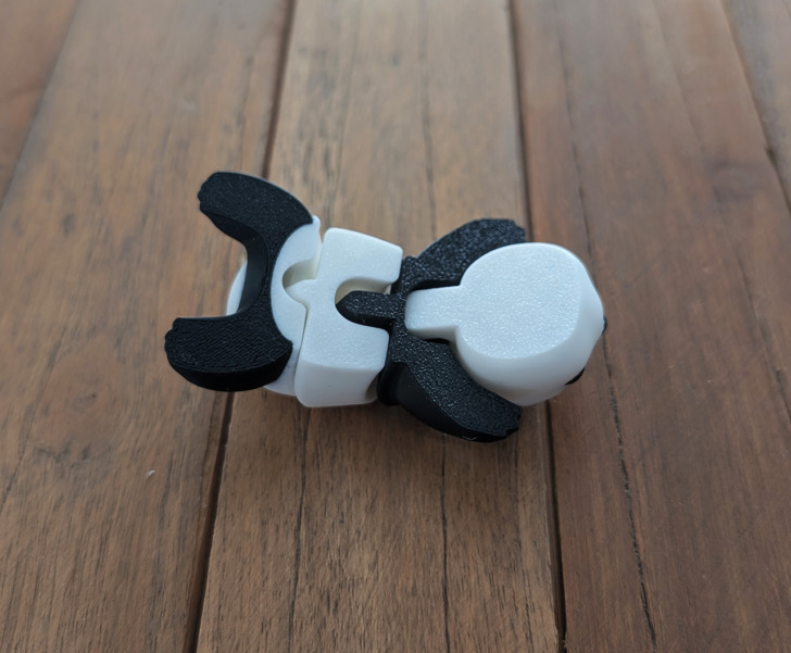

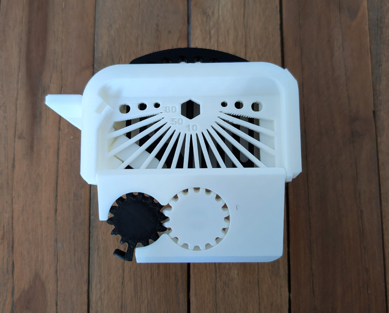

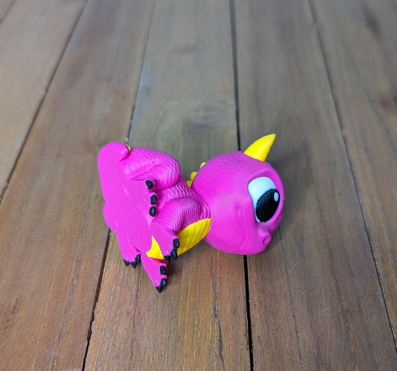

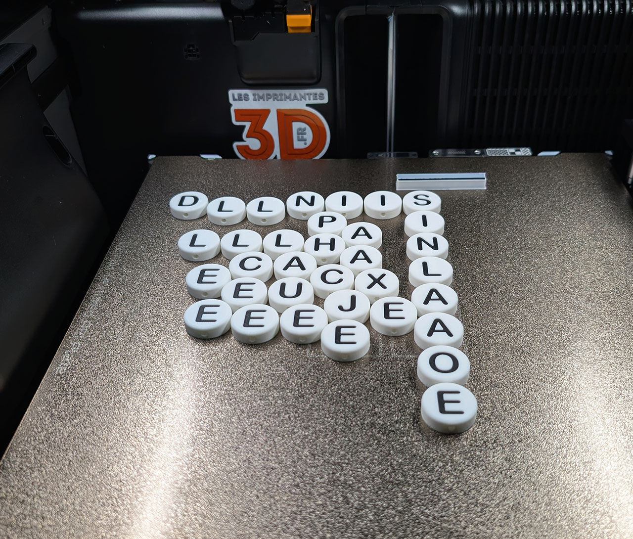

En guise de second test d’impression en PLA avec 5 couleurs, dont 4 par les buses Vortek, le Color Fidget est sorti en 4h19 et 51 grammes d’après l’écran de contrôle pour 53.2 à la pesée, avec seulement 6 grammes de purge de buse :
D’un point de vue qualité c’est excellent. Les couches sont quasiment invisibles (je n’ai pas réussi à récupérer le G-code pour analyser les réglages mais c’est probablement inférieur à 200 microns) et la partie colorée navigue sans problème de haut en bas lorsqu’on retourne le jouet.

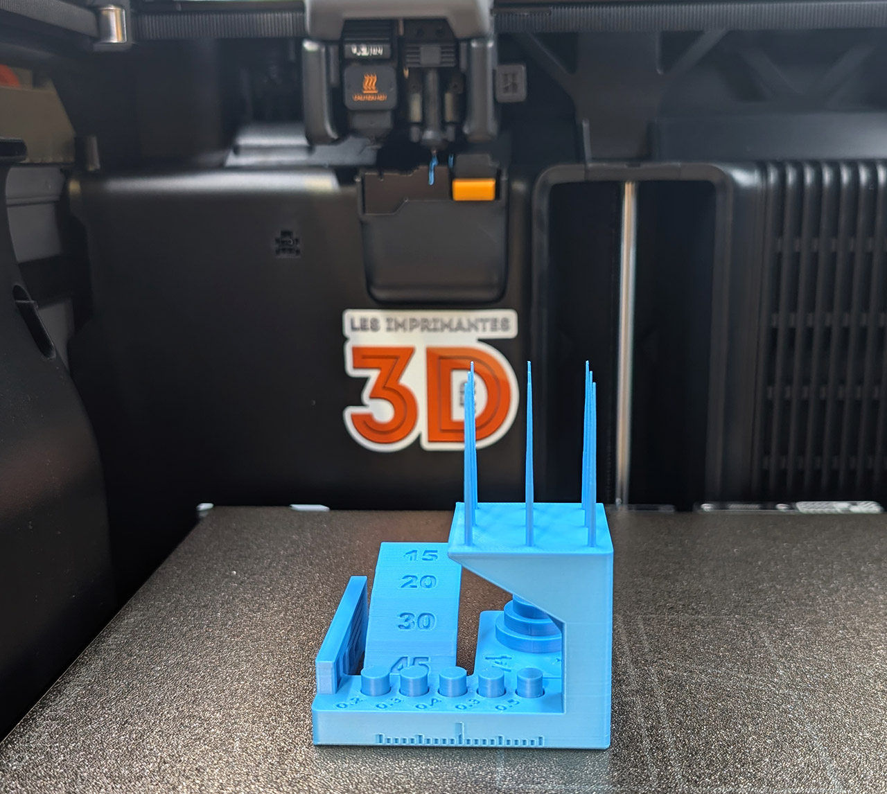

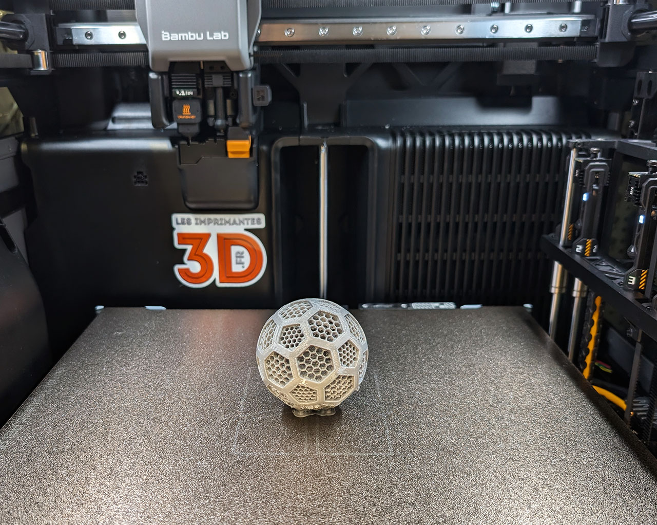

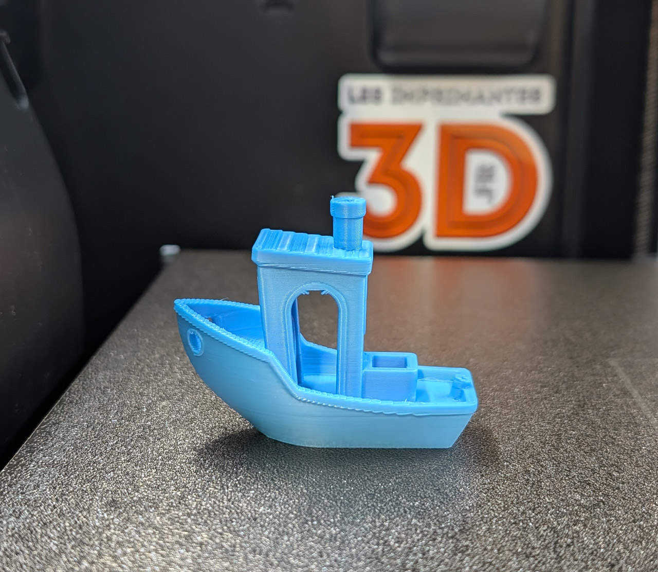

J’ai du mal à faire un test sans Benchy, même s’il paraît ridicule au milieu du grand plateau de la Bambu Lab H2C. Il a été réalisé en 22 minutes d’après l’écran de fin d’impression mais pas mal de temps en calibration / chauffe du plateau + buse, je pense qu’on est dans les 12 minutes d’impression !

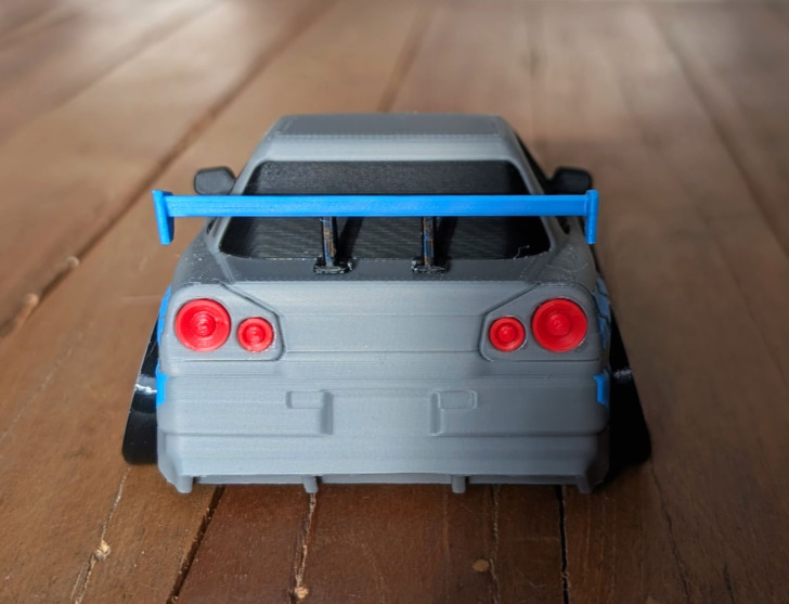

Ces 3 premières impressions sont les seules pré-tranchées que j’ai faites. J’ai ensuite enchaîné avec un test de première couche pour vérifier l’efficacité du nivellement automatique du plateau.

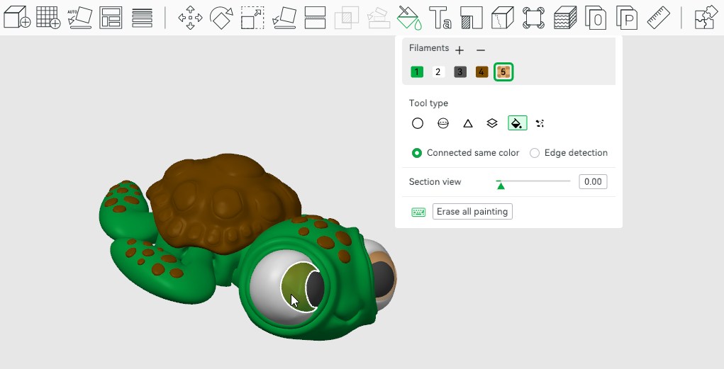

En plus des trois modes de tranchage déjà proposés pour la H2D, la H2C a droit à un mode “économie de purge” :
économie de purge bambu studio
Le “Purge-Saving Mode” vise à réduire encore plus les déchets de purge et la durée d’impression par la même occasion, au risque de quelques défauts d’impression et de mélange de couleurs dans certains contexte.
La gestion des buses du rack Vortek a également fait son apparition dans l’application :
Cependant, l’attribution des filaments est entièrement gérée de façon automatique par le logiciel. L’utilisateur n’a pas plus de choix qu’avec la H2D, c’est-à-dire de répartir les filaments sur les deux buses.

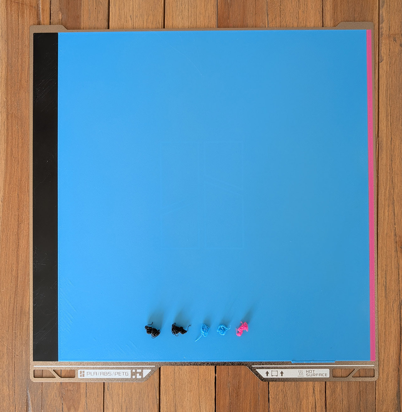

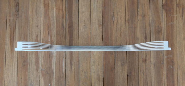

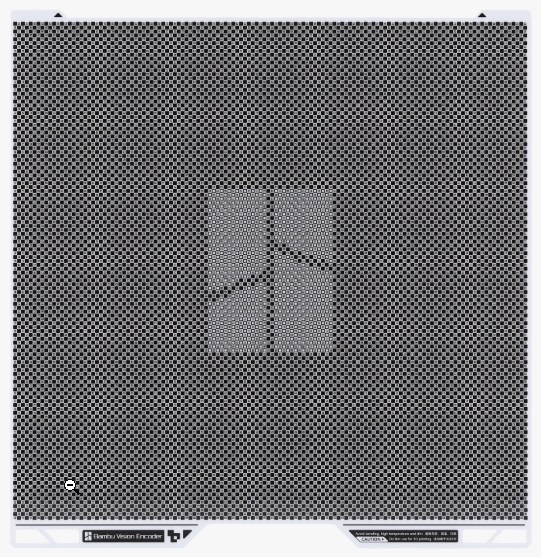

Après avoir fait les calibrations supplémentaires, j’ai rapidement modélisé les 3 zones d’impressions du plateau (buse de gauche en noir, buse gauche et droite en bleu et buse de droite en rose) sous Autodesk Fusion 360 pour imprimer cette première couche de 0,2mm d’épaisseur sur tout le plateau en 52 minutes :
test du nivellement automatique du plateau
Je crois que c’est la plus belle première couche que j’ai jamais réalisée. La qualité du nivellement automatique du plateau couplée à la gestion du débit du filament est quasiment irréprochable. Si ça vous intéresse, j’ai mis en ligne le modèle sur MakerWorld.

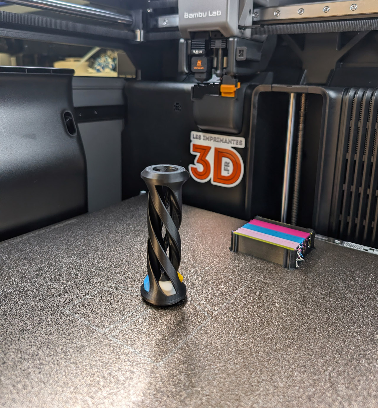

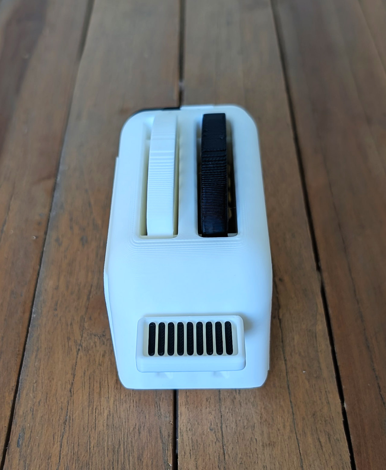

Torture Toaster with double Dovetail Test bicouleurs en 7h12 (avec les 2 buses, évitant ainsi 327 changements de filaments et 159 grammes de déchet d’un print à une seule buse qui aurait duré 16h51) :
Cette impression d’excellente qualité, tant visuelle que dimensionnelle, fut l’occasion de tester la reprise sur panne de courant… Non pas que j’ai été coupé par EDF, je me suis tout simplement trompé en voulant éteindre la H2D via ma domotique sous Home Assistant 🤦‍♂️ Je m’en suis immédiatement aperçu et j’ai pu redémarrer la H2C avant que le lit ne refroidisse et que l’objet ne se décolle du plateau. A la mise sous tension j’ai eu cet écran qui m’a permis de reprendre l’impression là où elle s’était arrêtée :
test reprise sur coupure de courant imprimante 3d bambu lab h2c combo
L’impression avait été stoppée sur la fin des petites colonnes de tolérance. La reprise n’a même pas généré de “blob” à cet endroit, c’est donc une fonctionnalité efficace.

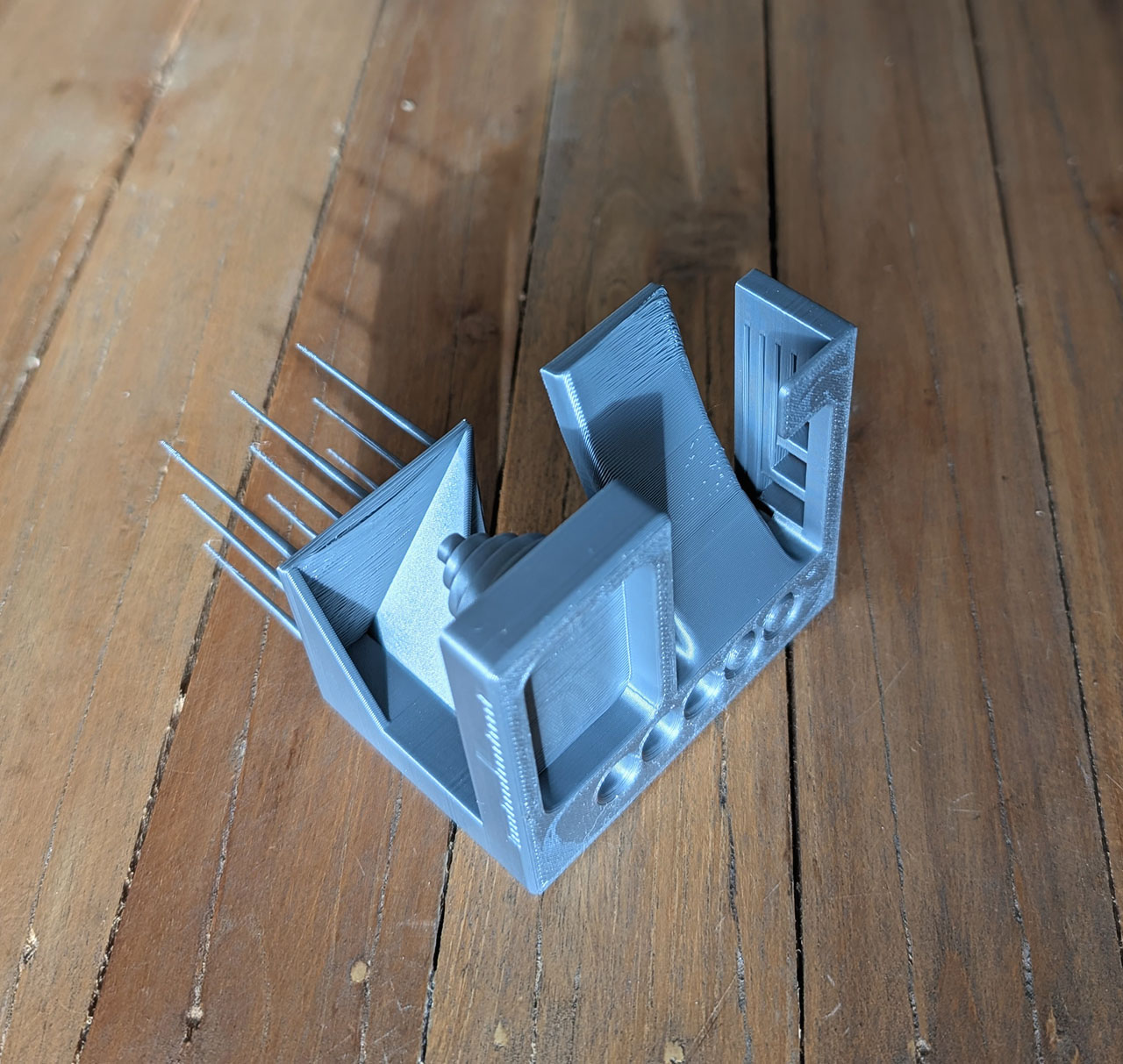

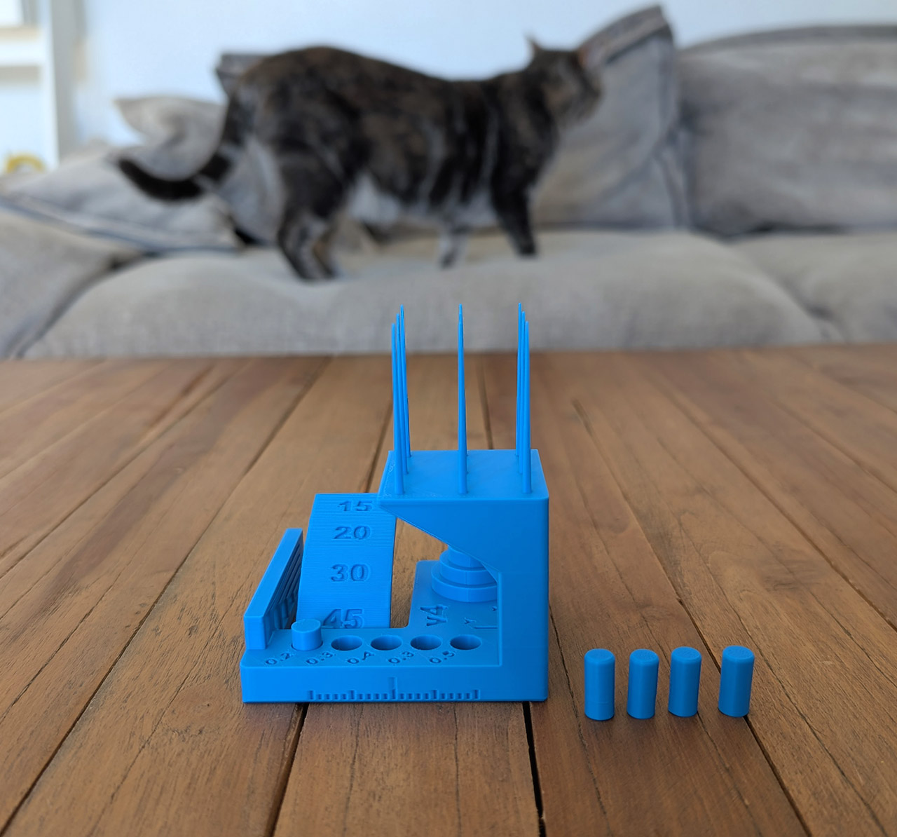

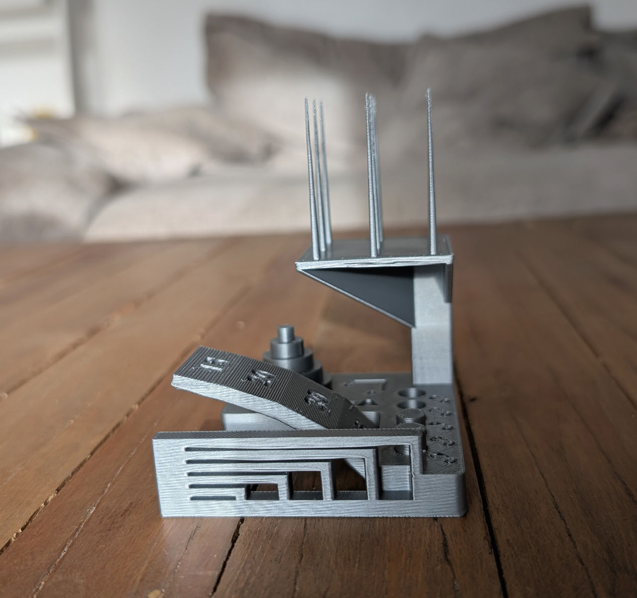

Le fameux Kickstarter Torture Test imprimé en 1h37 (étalonnage compris) :
Je n’ai pas calculé la note en suivant le protocole FDM, mais la précision dimensionnelle est bonne, le contrôle fin du flux également (avec strictement aucun “stringing”) et pour les autres critères les photos parlent d’elles-mêmes, la H2C s’en sort très bien.

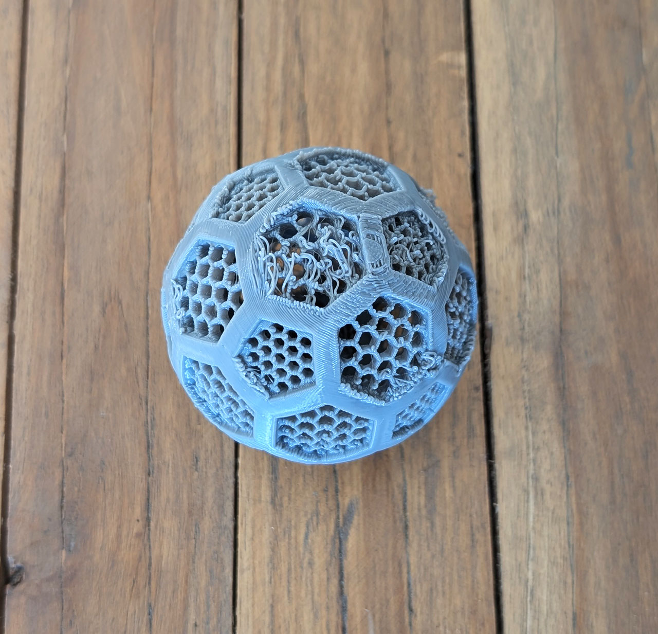

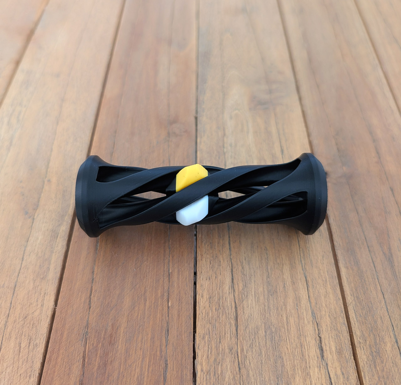

Histoire de tester le système Vortek au maximum de ses capacités, j’ai enchaîné avec une impression 7 couleurs, ce ballon à air chaud anti-gravité imprimé en 16h46 :
La qualité est plutôt bonne, même si je pense qu’il y a matière à améliorer les réglages de tranchage. En parlant de tranchage, j’ai comparé les résultats entre la H2C, la H2D (2 buses sans Vortek) et la P2S (une seule buse) :

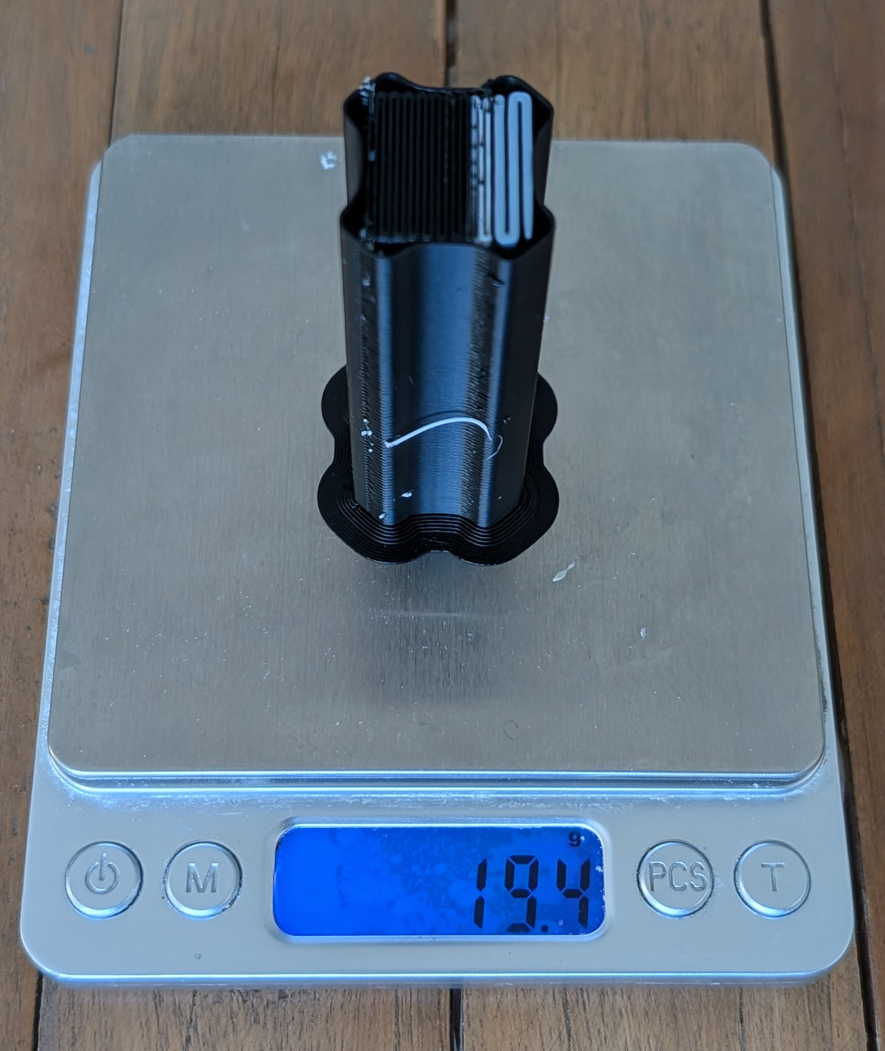

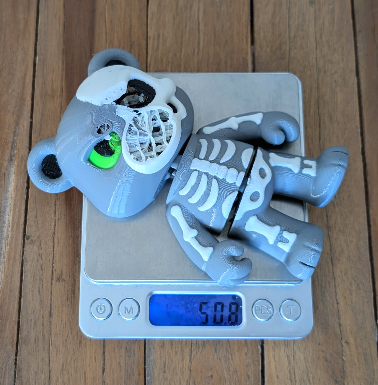

J’ai résumé les différences en gâchis de filaments dans le tableau ci-dessous :
Tour de purge
(en grammes)
Déchets de purge
(en grammes)
Total
(en grammes)
Durée d’impression
H2C88.8
54.28
(mode économie)
088.8
54.28
(mode économie)
16h33
15h27
(mode éco)
H2D66.16374.6440.7629h50
P2S58.06536.72594.7834h13
Les chiffres du slicer

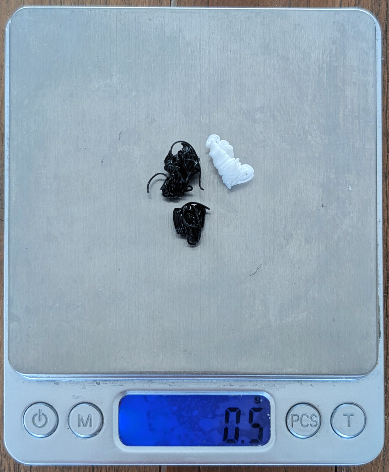

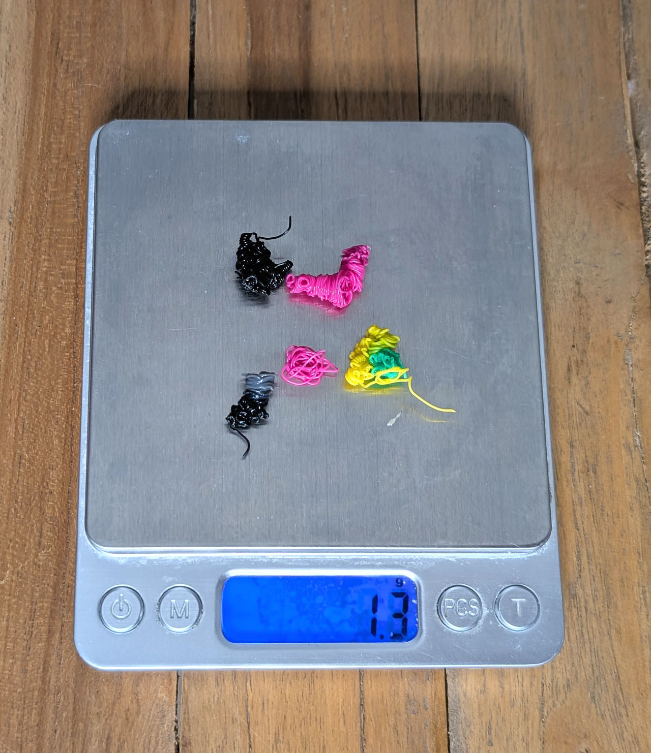

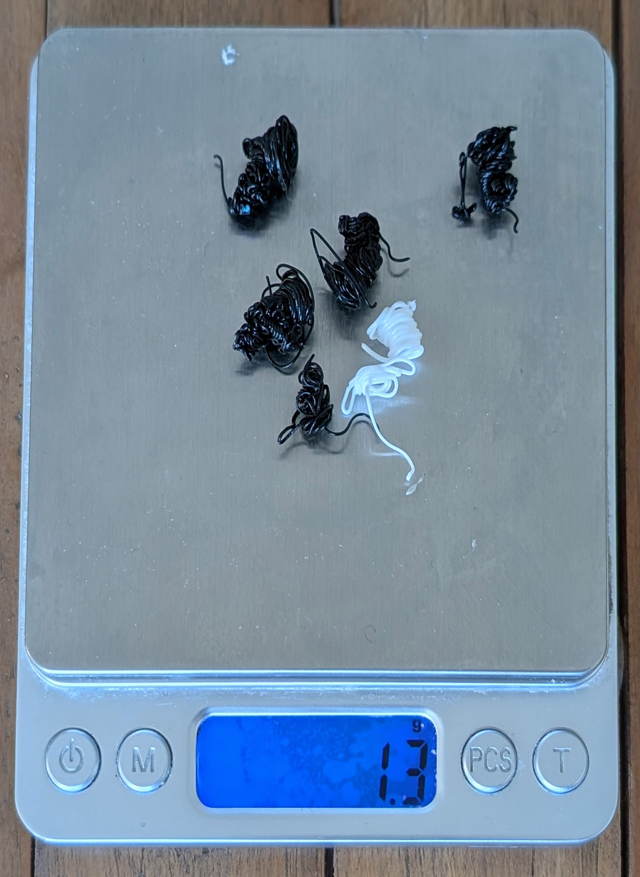

Le tableau parle de lui-même : la H2C réduit drastiquement le gâchis de filament dès qu’on touche au multi-couleurs / multi-matériaux. Là où la H2D monte à 440,76 g (dont 374,6 g de déchets de purge) et la P2S à 594,78 g (dont 536,72 g de purge), la H2C se limite ici à 88,8 g… uniquement via la tour de purge, avec 0 g de déchets de purge. En clair, ça représente environ -79,9 % de déchets par rapport à la H2D et -85,1 % par rapport à la P2S sur ce scénario. Et en activant le mode “Saving Purge“, la tour descend à 54,28 g, ce qui pousse l’écart à ~-87,7 % vs H2D et ~-90,9 % vs P2S. Pour ceux qui impriment souvent en plusieurs couleurs, c’est exactement le genre d’écart qui finit par se voir (très vite) sur la quantité de filament consommée… et la facture, de filament mais aussi d’électricité avec des temps d’impression beaucoup plus longs en H2D et H2S.

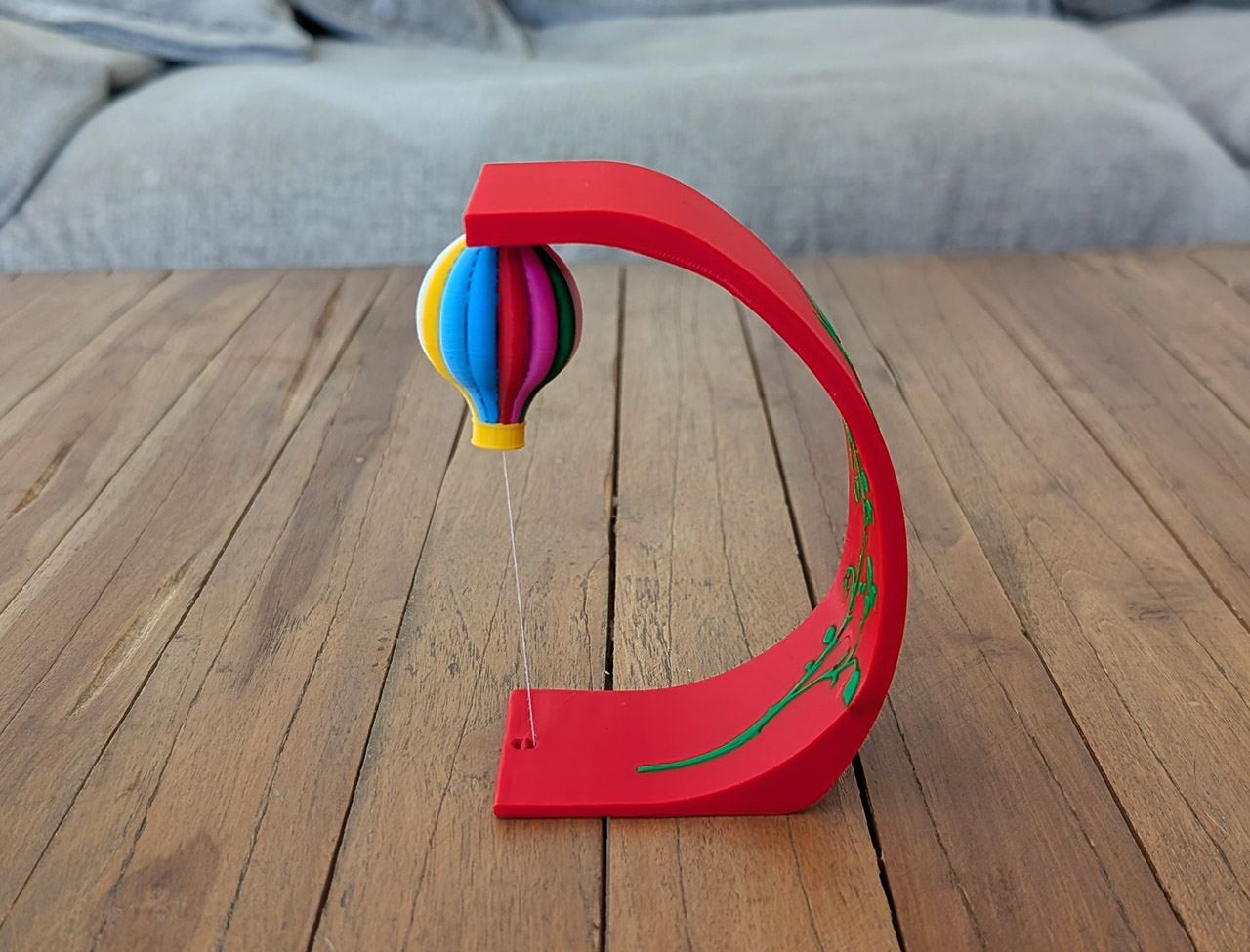

Les plus perspicaces d’entre vous l’auront remarqué, mon ballon à air chaud ne résiste pas à la gravité… 😂 J’ai appris à mes dépens qu’un aimant chauffé au fer à souder perd une bonne partie de son pouvoir magnétique. Les trous étant un peu trop serrés pour les insérer proprement, je les ai chauffés pour faire fondre légèrement le plastique et éviter de sortir la colle cyano. Résultat, impossible de laisser le ballon “léviter”, les aimants doivent se toucher, et au moindre mouvement… il tombe.
Afin d’avoir un premier point de comparaison avec la Snapmaker U1 testée par MrMagounet sur le forum, j’ai imprimé cet adorable bébé dragon avec le mode “Purge-Saving” activé :
On est à la même quantité de déchets que sur la U1, avec une qualité au moins aussi bien également, ce dragon est tout simplement superbe ! Mais avec 6h24 d’impression, c’est presque 2 fois plus long. Tout comme la Prusa XL qui mettrait 3h30 seulement d’après Kachidoki, le “tool changer” a clairement un gros avantage sur ce point. Avec 441 changements de filaments pour ce modèle, à raison d’une trentaine de secondes pour chacun, la H2C passe environ 3h30 à tirer et pousser les filaments entre les AMS et la tête d’impression…

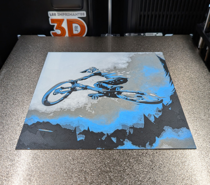

L’impression 3D multi-couleurs a clairement popularisé les tableaux 3D façon HueForge, je me devais donc d’en imprimer au moins un. J’ai choisi ce modèle de VTT DH qui a beaucoup plu à mon fils, qui en pratique. Il est sorti en 6h38 avec quatre couleurs sans aucun déchet :
Sur ce type d’impression multi-couleurs sans tour de purge, les déchets de purge sont anecdotiques, la Bambu Lab H2C n’apporte donc pas de gain particulier sur ce point.

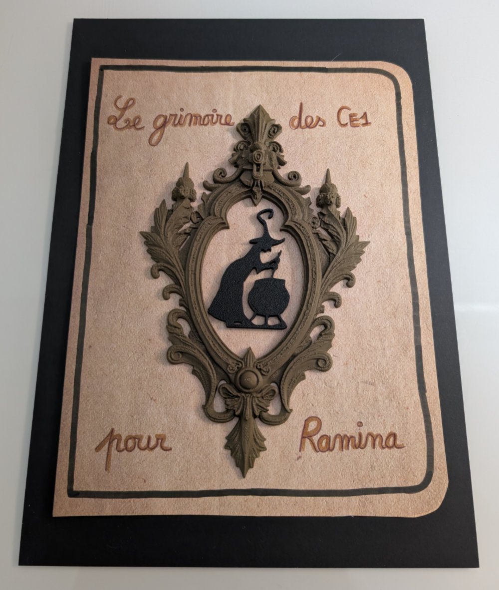

Dans un autre genre et moins technique, j’ai aussi fait le tableau du logo du site LesImprimantes3D.fr, en 1h40 :
Sur ce type de modèle, avec peu de changements de couleur et peu de couches contenant plusieurs couleurs, les déchets sont quasiment identiques avec la H2D. En revanche, on obtient forcément un peu plus de purge (environ 10 g) avec la H1S, équipée d’une seule buse.

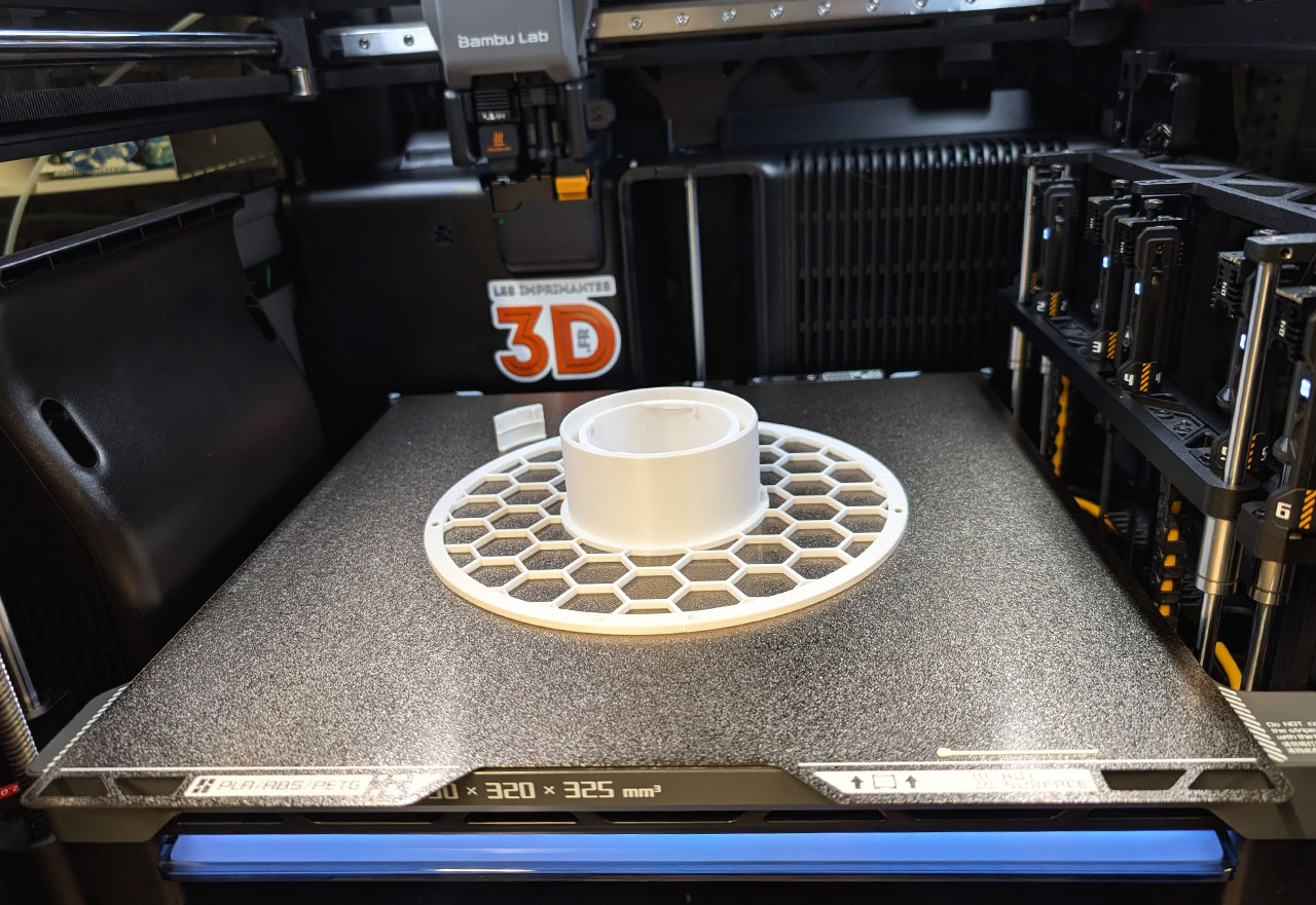

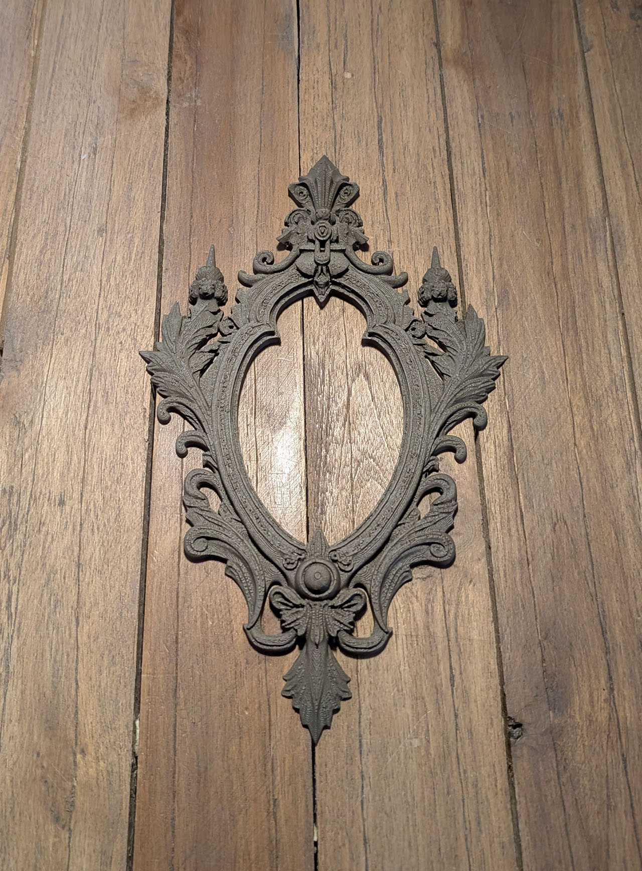

J’ai terminé mes impressions en PLA avec un print un peu plus utile qui ne profite pas des buses interchangeables : une boîte de rangement pour les accessoires de la H2C avec des “vieux” PLA-CF noir Creality et EasyFil ePLA Formfutura vert lumineux qui colle parfaitement au vert Bambu Lab 👌
Environ 8h30 d’impression (en deux fois) pour une qualité excellente, malgré l’absence de séchage préalable des filaments (certes stockés dans des sachets scellés avec dessicant dans mon garage).

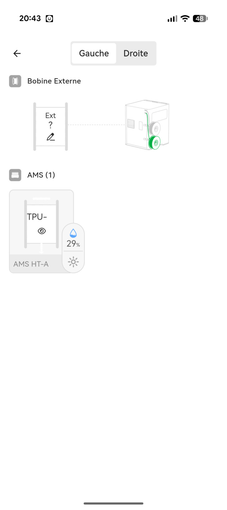

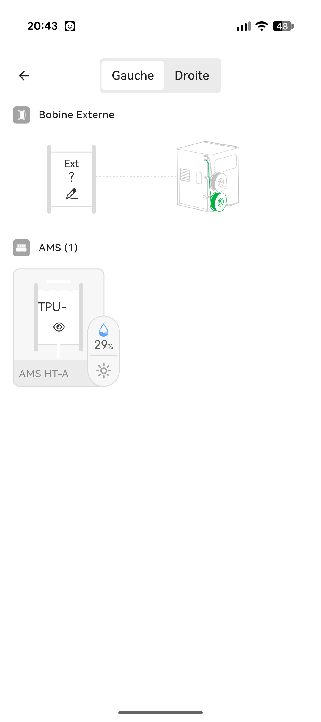

Impression en TPU pour AMS
Pour ce premier test en TPU, j’ai choisi un filament pas si souple que ça, le TPU pour AMS. En effet, avec un indice Shore de 68D, on est sur un TPU plutôt dur, mais nettement moins cassant que du PLA ou du PETG.
Comme pour la H2D, le wiki précise que la buse de gauche, à cause de ses déplacements verticaux pour alterner avec celle de droite, n’est pas compatible avec les TPU 85A, 90A et 95A (les deux derniers étant annoncés pour une future mise à jour). En revanche, aucune mention n’est faite du TPU 68D. J’ai donc tenté le coup avec ce “flexi dead bear” à 200% en quatre couleurs, une bobine sur la buse de gauche, et les trois autres à droite via le système Vortek.
Comme vous pouvez le constater sur les clichés ci-dessus, j’ai arrêté l’impression avant la fin. À plusieurs reprises, à intervalles irréguliers, j’ai eu le message d’erreur visible sur la photo, indiquant un échec d’introduction du filament dans l’extrudeur. Pourtant, les changements de filament se passaient bien au début. Et après cet échec, j’ai même réussi à extruder à nouveau du TPU pour AMS sans rien toucher (sans déboucher la buse, sans démontage de l’extrudeur, etc.).
Je ne mets pas en cause l’AMS puisque les bobines étaient réparties sur deux AMS 2 Pro qui n’ont montré aucun signe de faiblesse lors des impressions suivantes. Par conséquent, j’émets une réserve sur l’utilisation du TPU pour AMS via AMS sur la buse de droite.
En ce qui concerne la qualité d’impression 3D rien à signaler à part un très léger stringing (qui disparaît au premier coup de pistolet à air chaud), c’est clean.

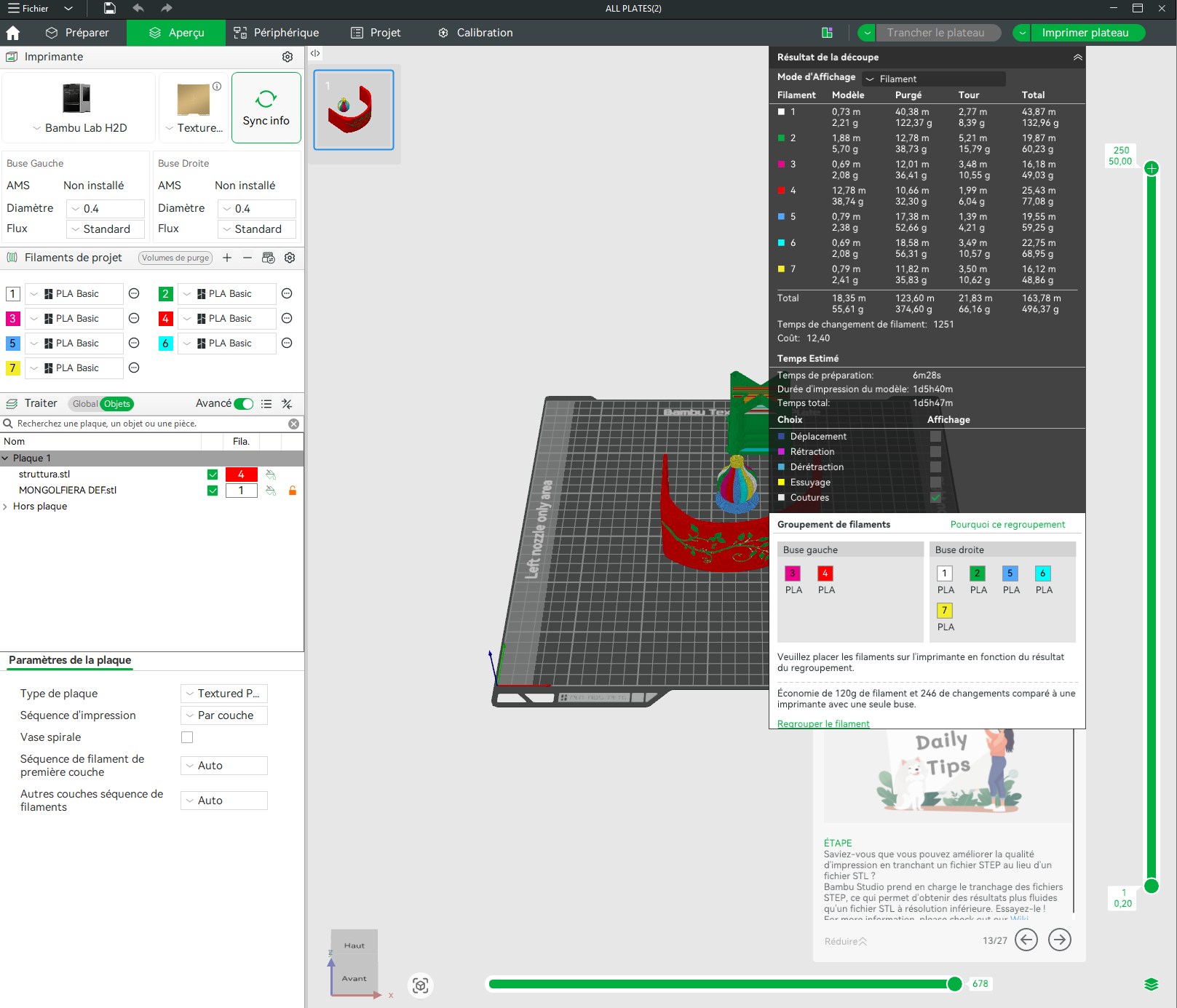

Tour de purge
(en grammes)
Déchets de purge
(en grammes)
Total
(en grammes)
Delta
(VS H2C)
Durée d’impression
H2C26.53
19.67
(mode économie)
026.53
19.67
(mode économie)
5h
4h44
(mode éco)
H2D24.1653.2377.39+50.86 g (+191.7%)
+57.72 g (+293.4%)
mode éco
6h38
H2S19.46168.02187.48+160.95 g (+606.7%)
+167.81 g (+853.1%)
mode éco
10h38
Avec seulement 4 couleurs, l’écart de gâchis entre la H2C et la H2D est moins spectaculaire, mais il reste loin d’être anecdotique. Il suffit de moins de 20 impressions de ce type pour avoir jeté l’équivalent d’une bobine de 1 kg de filament.

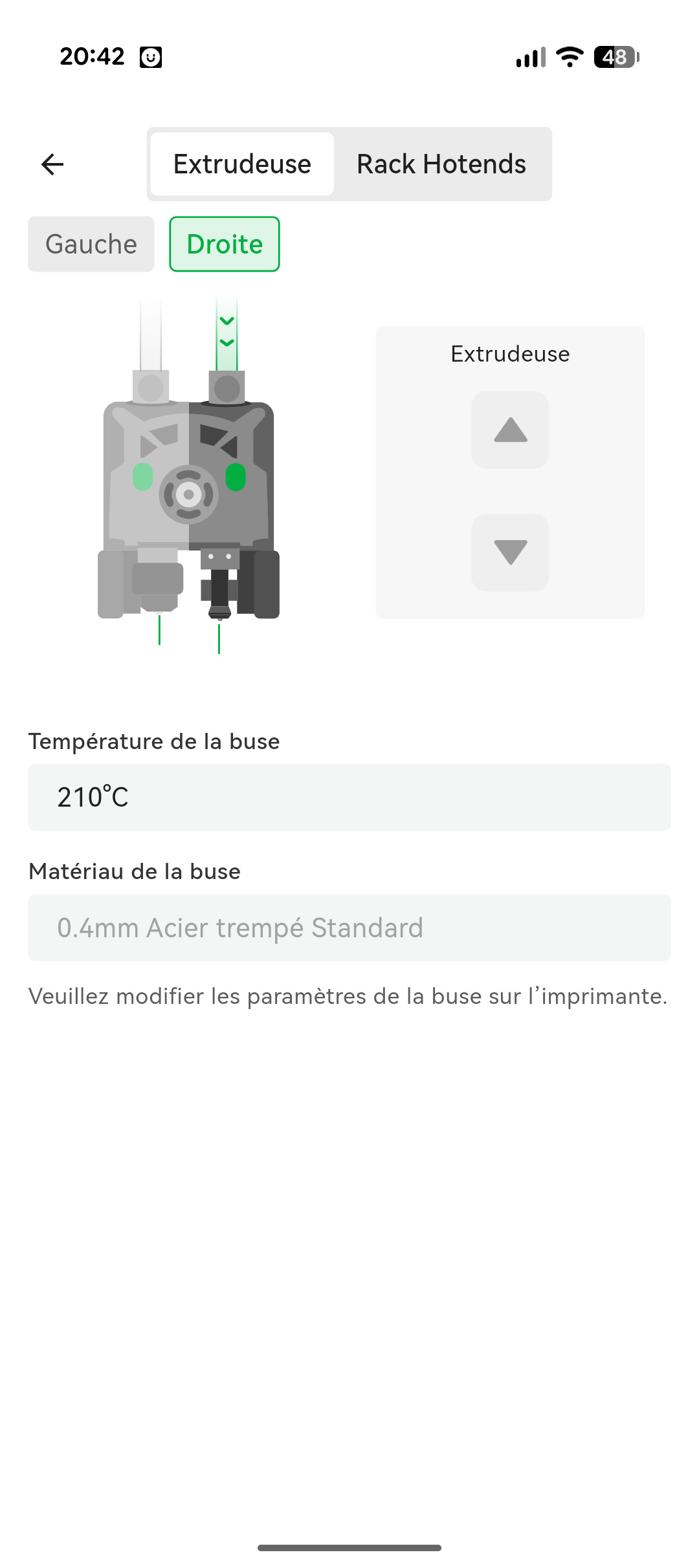

Je trouve cette manipulation extrêmement pénible, et assez loin de ce à quoi Bambu Lab nous a toujours habitués en termes de fluidité de workflow. Du coup, j’ai repris le mod que j’avais fait pour la H2D avec ce petit adaptateur 4 en 1 pour PTFE Bambu Lab :
mod bobine externe bambu lab h2c
Ça permet de passer de la bobine externe à l’AMS et vice versa sans autre manipulation que de pousser ou tirer manuellement le filament jusqu’à l’extrudeur…
Tout ça implique que la Bambu Lab H2C (comme la H2D) ne permet pas de faire du multi-couleurs en TPU souple de manière automatisée. Alors on peut toujours bricoler avec des pauses et des changements manuels en cours d’impression… mais on est clairement sur une méthode d’un autre temps.

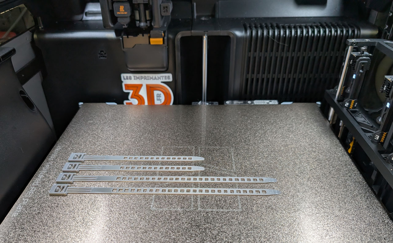

Bref, passons au premier print de test en TPU 95A, des colliers de serrage réutilisables. Je les ai tranchés en mode “objet par objet” afin d’éviter que la buse ne passe d’une pièce à l’autre à chaque changement de couche, limitant ainsi les risques de fils/bavures :
L’impression a duré 40 minutes, la qualité est bonne et les colliers sont fonctionnels.
Pour finir, cette petite balle sans air, imprimée avec des supports en PLA (via la buse de gauche) pour limiter les marques, le tout en 2h59 :
Sur ce type d’objet de petite taille et complexe, le profil TPU par défaut de Bambu Lab n’est pas vraiment adapté. On l’avait déjà constaté lors de notre test de la Bambu Lab A1 Combo, la vitesse et la ventilation sont notamment trop agressives. Cela dit, l’essentiel est là, la machine a su extruder ce TPU très souple pendant 4 heures sans blocage ni stringing. Pour gagner en qualité, il faut simplement affiner les réglages.

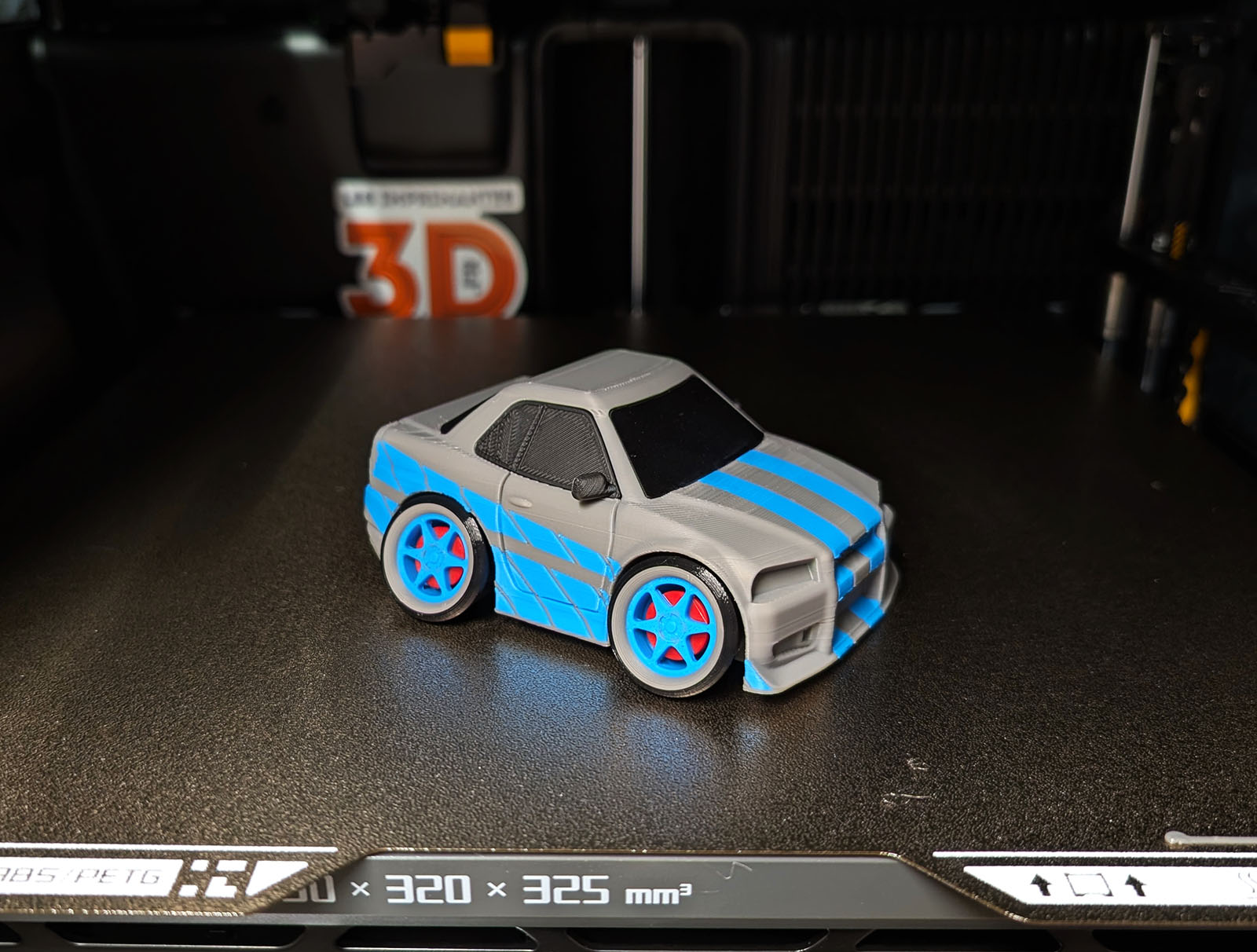

Impression en PETG avec la Bambu Lab H2C

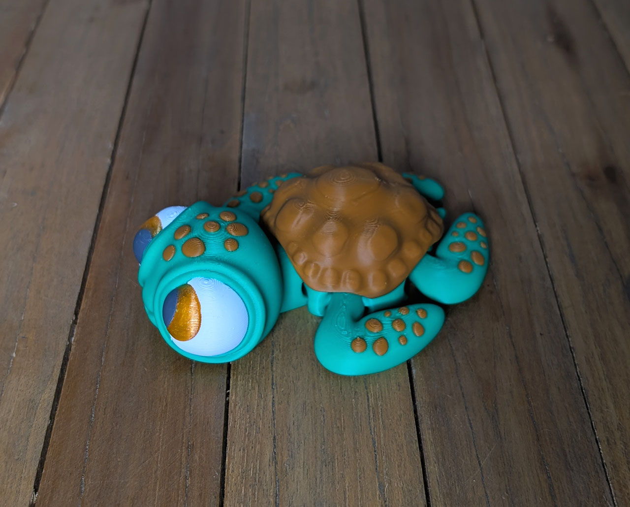

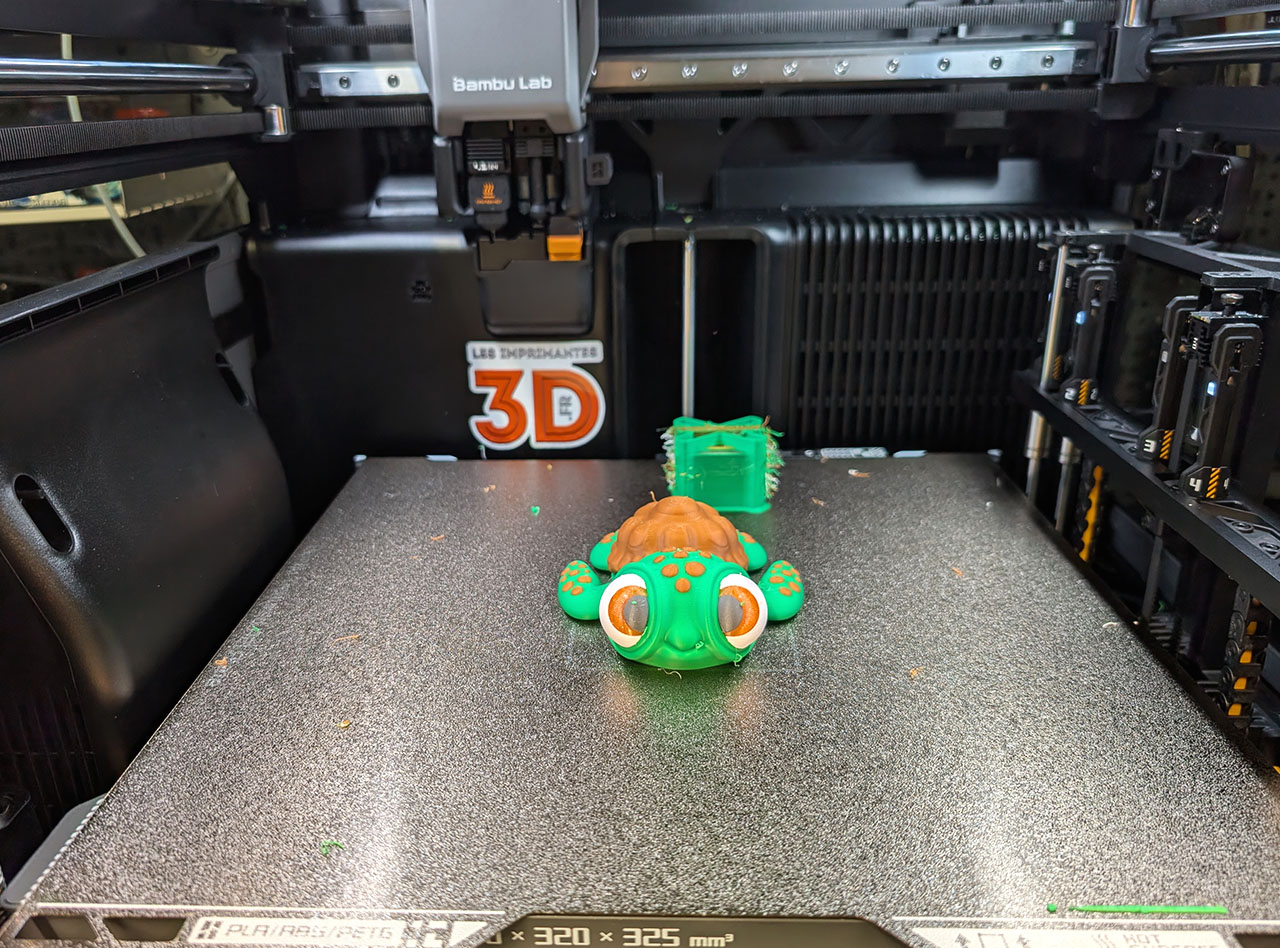

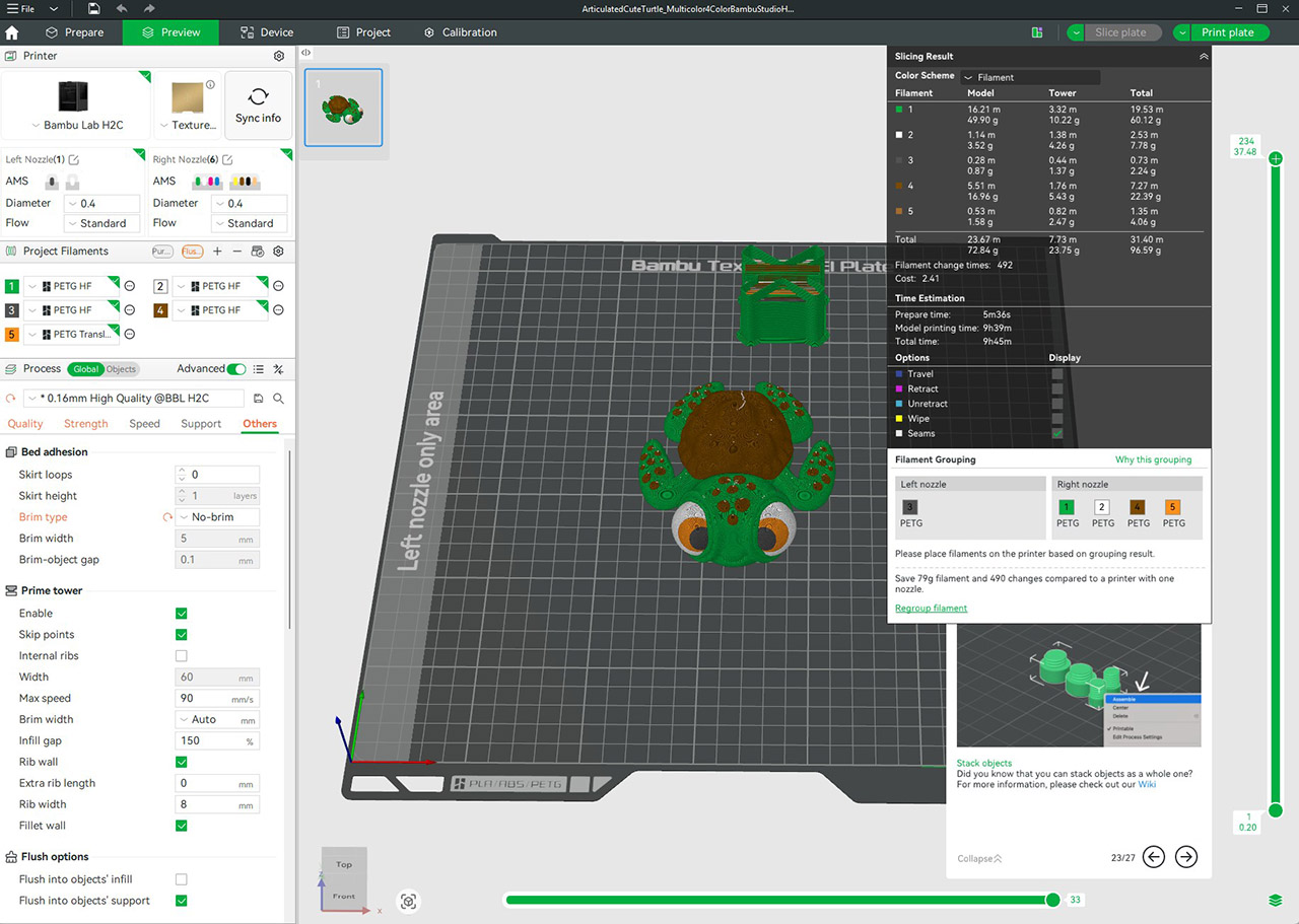

Pour tester le PETG (HF de chez Bambu Lab), j’ai choisi cette mignonne tortue articulée, prévue en 4 couleurs pour laquelle j’ai très simplement ajouté une 5ème couleur avec l’outil “pot de peinture” de Bambu Studio et agrandie à 150% :
tuto outil pot de peinture bambu studio
Vous noterez sur la capture d’écran ci-dessus qu’encore une fois, Bambu Lab a le souci du détail. Les filaments translucides sont matérialisés différemment des autres, et ce de façon homogène sur l’écran de contrôle, Bambu Handy ou Bambu Studio :

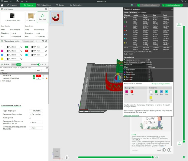

J’ai profité de cette dernière impression pour tester le “Purge-Saving Mode“, une fonctionnalité propre à la Bambu Lab H2C qui vise à réduire encore plus les déchets de purge et la durée d’impression par la même occasion, au risque de quelques défauts d’impression et de mélange de couleurs dans certains contextes.
Sur ce modèle imprimé à 150 %, le mode de réduction des purges permet de baisser les déchets de 36 % (soit 13,46 g), tout en réduisant la durée d’impression de 5,5 % (environ 32 minutes). Côté qualité, je n’ai pas constaté de défaut notable lié à cette option et, globalement, la tortue est vraiment réussie. Voici également le tableau comparatif des déchets face aux H2D et H2S :

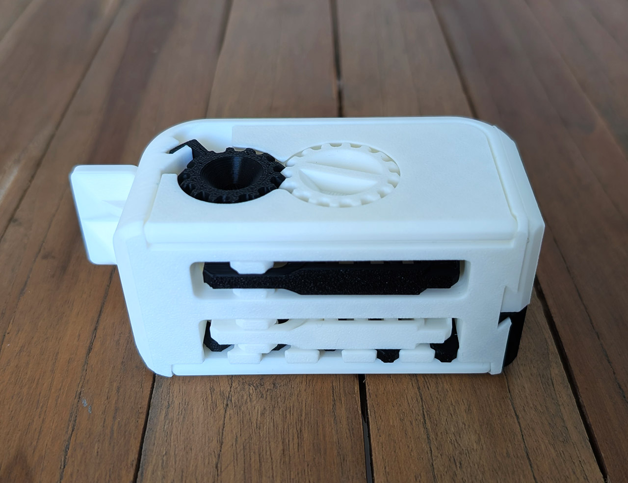

L’impression est nickel, les deux parties s’emboîtent bien, tout comme la petite pièce qui évite qu’elles ne se séparent quand ça tourne dans l’AMS. Cela dit, si c’était à refaire, je partirais plutôt sur le nouveau modèle de Guilouz, qui a l’air encore mieux pensé.

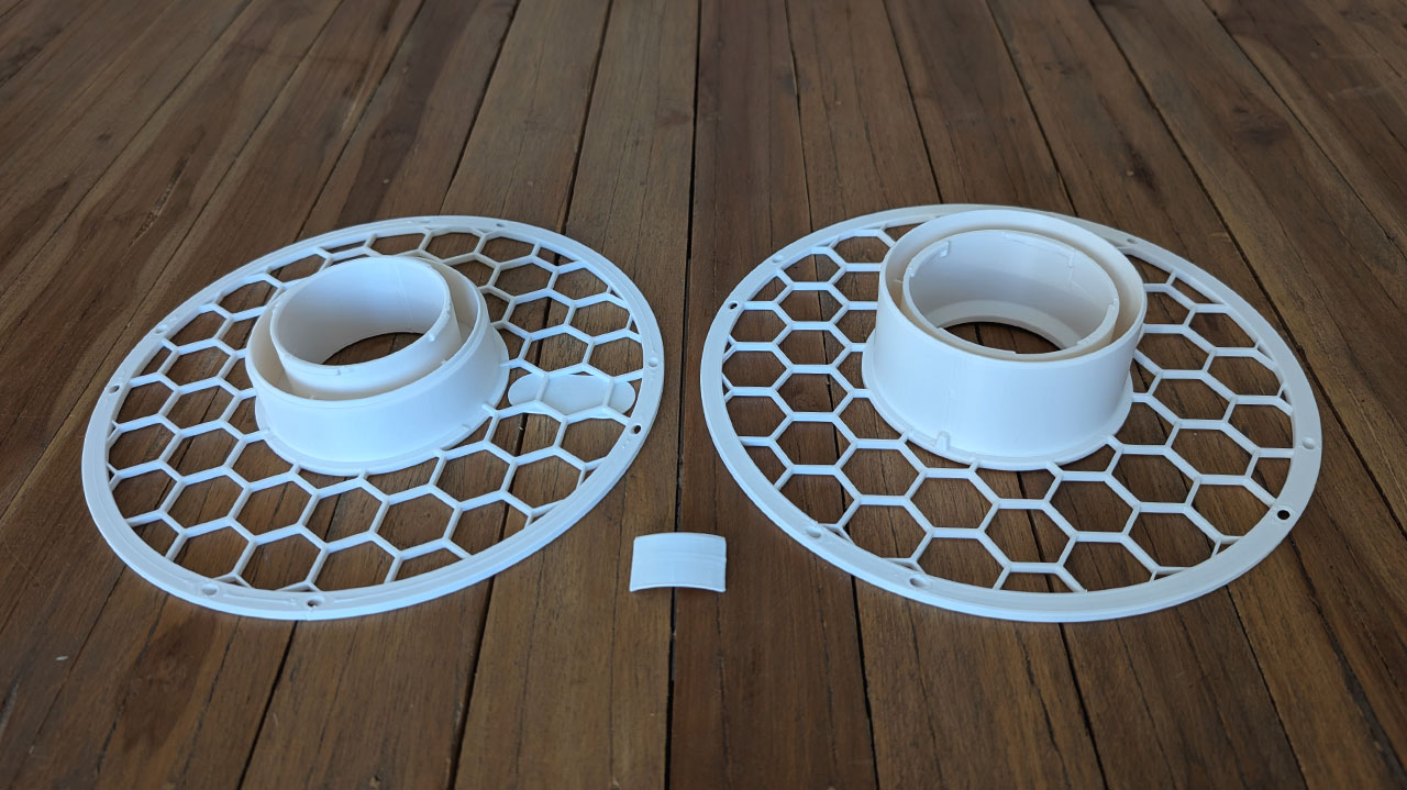

J’ai aussi imprimé un support pour les différents plateaux de la H2C. J’ai choisi ce modèle prévu pour être fixé sous un bureau ou une étagère, mais dans mon cas je l’ai simplement posé sur le dessus de l’imprimante, puisque mes AMS sont installés un peu plus haut, sur une étagère :
L’impression a duré 8h59 avec une buse de 0.6 mm (soit environ 1 heure de moins qu’en 0,4 mm d’après Bambu Studio), et la qualité est largement suffisante pour cet usage. Si vous voulez savoir à quoi servent les différentes tailles de buses, rendez-vous sur le forum.

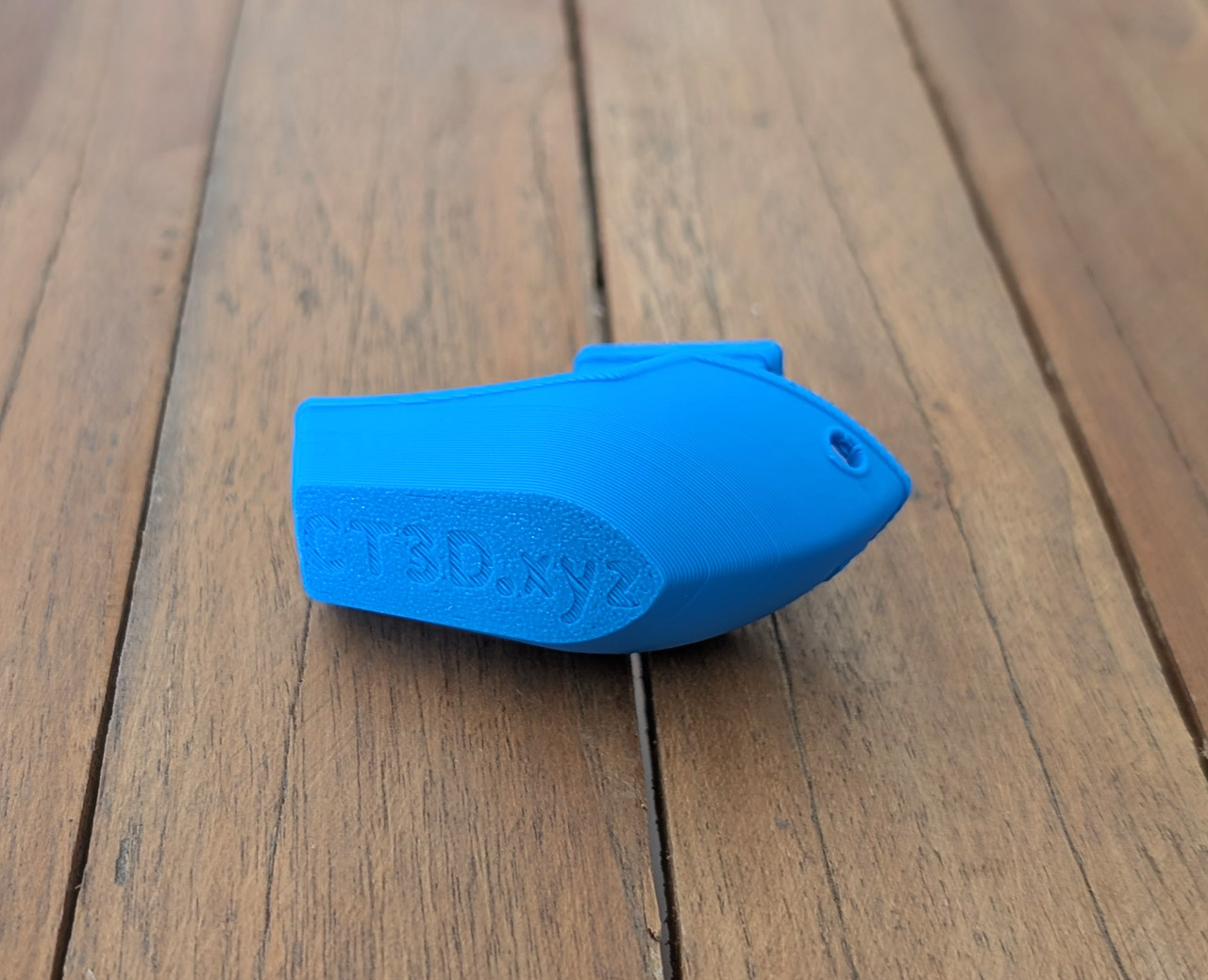

la demande d’electroremy dans les commentaires, j’ai imprimé le Kickstarter Torture Test en ABS. J’avais de l’ABS Argent Bambu Lab neuf, mais stocké (dans son carton et son emballage sous vide) depuis plus d’un an dans mon garage. Voici le résultat avec la bobine fraîchement déballée et 2h18 d’impression dans l’enceinte chauffée à 65° C :
Ce n’est pas complètement raté, mais on remarque clairement que ce filament a un problème. Je l’ai fait sécher dans un AMS HT pendant 8 heures à 80 °C (réglage recommandé par Bambu Lab) avant de relancer exactement le même G-code :
Ce qu’il faut retenir de cette expérience, c’est que même stocké sous vide, un ABS laissé plus d’un an dans une pièce un peu humide peut clairement se dégrader et produire des défauts visibles dès la première impression. Mieux vaut le stocker au sec et au chaud (boîte étanche + dessiccant) et éventuellement prévoir un séchage avant usage.
Les différentes plaques d’impression
Cette dernière impression est une transition idéale pour parler des différents plateaux disponibles pour la Bambu Lab H2C.
On retrouve d’abord le plateau en PEI texturé, fourni et préinstallé d’origine. En complément, Bambu Lab propose plusieurs options : une version lisse (Smooth Plate), une version lisse pour les matériaux techniques (Engineering Plate), une version lisse basse température (Cool Plate SuperTack Pro), une version à effet 3D (3D Effect Plate), ainsi que le Vision Encoder qui, lui, ne sert pas à imprimer mais à étalonner la précision des mouvements.
Tous ces plateaux sont flexibles et magnétiques, au format du lit chauffant de la H2C, exception faite du Vision Encoder dont le format est commun à toute la série H, comme je l’ai montré dans ce topic du forum.
Vous pouvez retrouver sur le wiki Bambu Lab les caractéristiques de chacun de ces plateaux, ainsi que leur compatibilité avec les différents filaments.

Consommation électrique de la Bambu Lab H2C
Les mesures ci-dessous (en watts) ont été réalisées avec une prise connectée Xiaomi Aqara Smart Plug EUC01, dans mon garage à 16 °C. Le calcul des coûts s’appuie sur le tarif Bleu d’EDF en option Base à 0,1952 € / kWh (janvier 2026).
consommation électrique bambu lab h2c combo PLA PETG TPU
PLA (buse à 220°C et plateau à 55°C)
En PLA, hors pic de chauffe du plateau et de la buse, la consommation se stabilise autour de 200 W pendant l’impression (soit environ 0,20 kWh par heure, en moyenne). On arrive donc à 0,039 € / h (0,20 × 0,1952), soit environ 0,04 € / h, et ~0,94 € pour une impression en continu sur 24 h.

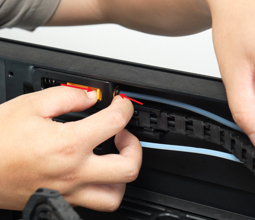

Réduire au maximum la longueur des tubes PTFE
Une fois l’imprimante et les AMS installés à leur emplacement définitif, n’hésitez pas à raccourcir au maximum les tubes PTFE qui les relient, tout en gardant une marge de sécurité pour pouvoir déplacer un AMS si besoin. Moins il y a de longueur à parcourir, plus le chargement/déchargement est rapide, ce qui réduit les temps de changement de filament et, au final, la durée totale des impressions (surtout en multi-couleurs). N’hésitez pas à utiliser un coupe-tube PTFE pour obtenir une coupe bien nette (ça évite les extrémités écrasées qui coincent le filament). On en trouve sur Amazon ou chez Polyfab3D, par exemple.

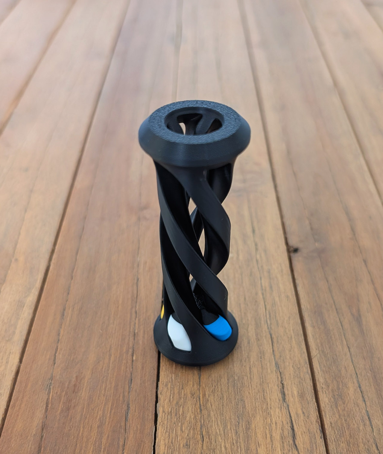

Quelques prints supplémentaires réalisés post publication du test

  4. J’ai ajouté le Torture Test en ABS @electroremy et quelle ne fut pas ma surprise avec cette bobine neuve à peine sortie du carton ! Par contre, après séchage c’est plutôt canon 👍
    J’ai également ajouté quelques prints en vrac en fin d’article, certains en PLA Bois (noyer noir/black walnut), très sympa comme filament 🙂

  7. il y a une heure, Motard Geek a dit :
    Salut
    Le rendu ressemble à du bois ou à du carton foncé ? Difficile de juger sur la photo. Il me reste toujours 1/2 bobine de Woodfill de chez ColorFabb qui fait vraiment carton quand on regarde de près.
    A+
    JC
    PS: Aurais-tu un lien pour le cadre stp ou tu l’as modélisé ?
  8. il y a une heure, Motard Geek a dit :
    Merci
    C’est intéressant de savoir qu’une bobine peut nécessiter un séchage même après stockage dans un sac étanche. Je n’imprime pas beaucoup, donc ça ne sert à rien de sécher mes bobines à l’avance puis de les stocker (j’utilise le système SUNLU de sacs étanches avec pompe à vide).
    Alors ta pièce torture test est plus réussie que la mienne (heureusement vu le prix de l’imprimante 😅) ; j’aimerais connaitre :

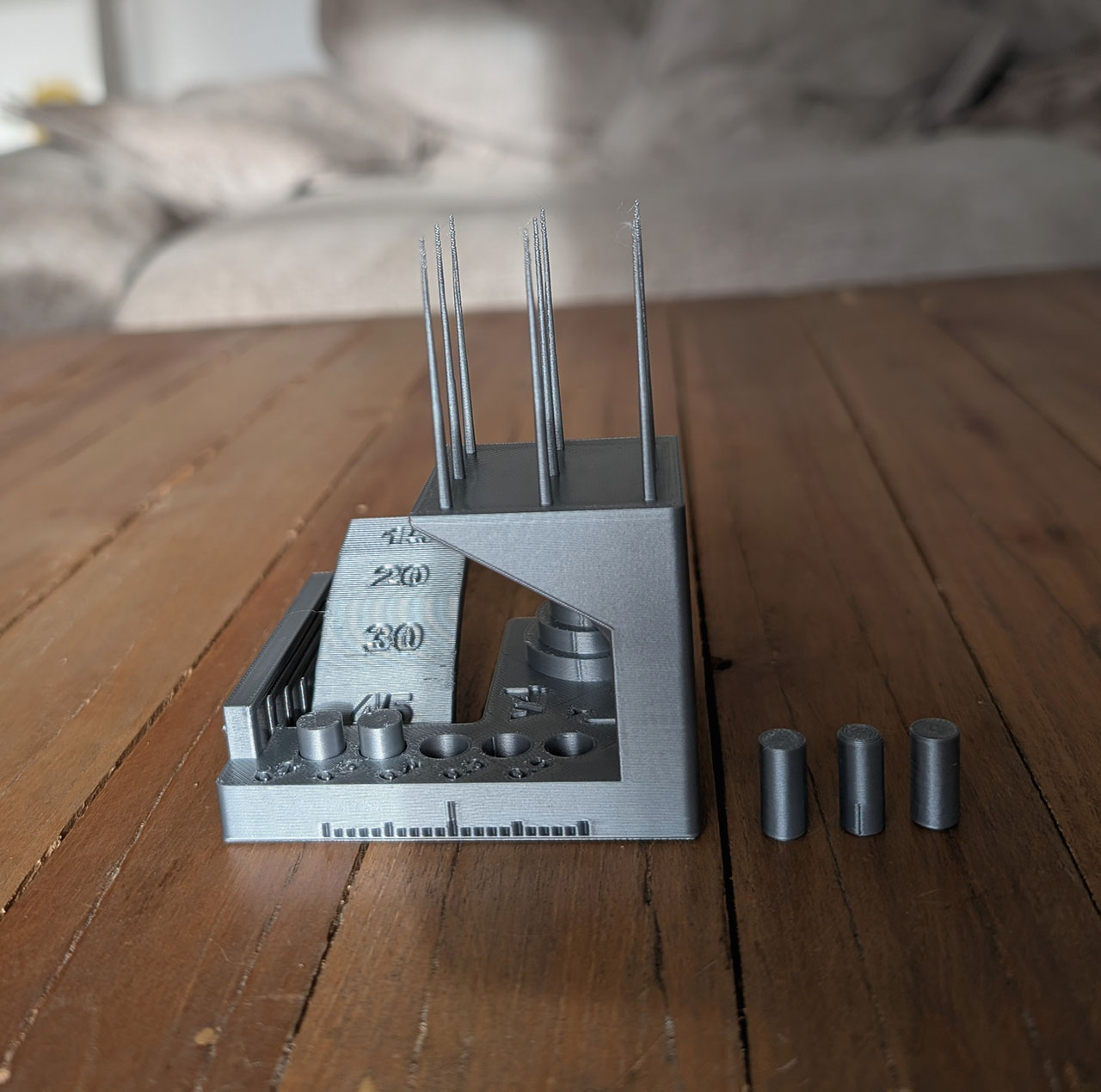

    – la durée de ton impression
    – les températures (chambre / lit / buse)
    – l’ABS de chez Bambu est “premium” ou c’est du basique ? J’ai utilisé une bobine Ariane Plast achetée en février 2024, depuis l’achat j’ai dû la sécher trois fois https://www.amazon.fr/dp/B07887YB4Q
    Tu n’as pas réussi à retirer les deux cylindres les plus petits ? J’ai réussi à les retirer tous mais il faut appuyer dessus en forçant un peu pour les sortir.
    De mon côté, il faudrait que je regarde plus attentivement les paramètres du slicer. J’ai fait les mises à jour de Prusa Slicer, mais ces mises à jour ont conservé mes anciens réglages. Il est probable que certaines fonctionnalités récentes ne soient pas activées 😅
  9. il y a 13 minutes, jcjames_13009 a dit :
    Baaaa… ça reste du plastique imprimé quoi ^^ Mais le rendu est plutôt sympa, bien que moins proche du bois que test abs silver.jpg
    J’aurais tendance à dire qu’il tend vers le premium 🤔
    il y a 22 minutes, electroremy a dit :
    Le 0.3 quasi sans forcer et le 0.2 en forçant pas mal mais sans le casser pour autant 😄
    Profil par défaut 0.2mm standard dans Bambu Studio pour ma part.
  10. il y a 4 minutes, Motard Geek a dit :
    C’est indiqué 😛
    Faut que je retourne chez l’ophtalmo 😁

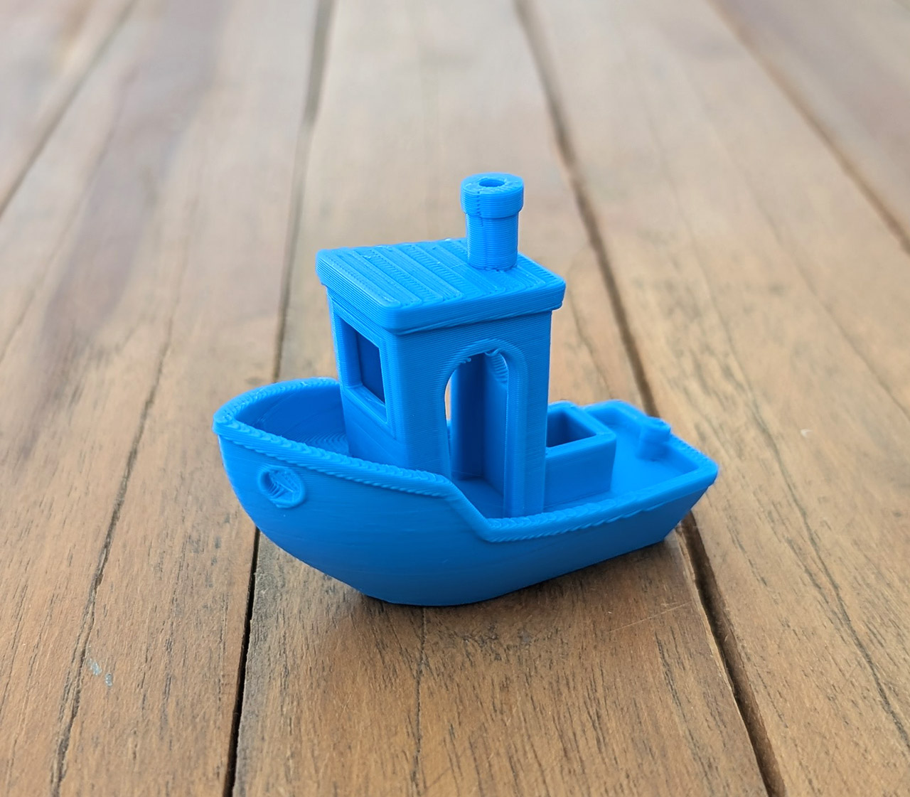

    La vitesse :
    – 2h18 pour le Torture Test en ABS sur la H2C contre 3h22 pour la mienne, “seulement” 30% plus rapide…
    – il n’a fallu à la H2C que 1h37 pour imprimer le Torture Test en PLA. L’ABS bride donc la vitesse d’impression maximum. Cela peut entrer en compte lors du choix d’une imprimante : si vous n’imprimez que des filament techniques, vous n’utiliserez probablement pas votre imprimante à la vitesse maxi, ce n’est pas pertinent de choisir une imprimante plus chère uniquement sur ce critère.
    – Mais l’écart est encore plus significatif avec le Benchy, que la H2C imprime en PLA en 12 minutes alors que mon Benchy en ABS a demandé 1h15, donc 6 fois plus vite… difficile de conclure, car c’était un Benchy prétranché et les constructeurs savent que cette pièce reste encore utilisée pour comparer les imprimantes entre elles. Cela montre quand même qu’il n’y a pas que le matériaux qui limite la vitesse maxi, mais aussi la géométrie difficile de la pièce torture test
    Concernant les autres paramètres :
    – 0.2mm par couche comme moi, profil standard également (mais peut être un profil obsolète)
    – Enceinte de la H2C à 65°C ; la mienne est à 60°C, mais la Prusa Core One ne monte qu’à 55°C maximum et @Kachidoki n’avait pas rencontré de problèmes… pour l’ABS, est-ce que monter jusqu’à 65°C apporte une amélioration ? Ces 65°C sont peut être utiles pour d’autres matériaux plus exigeants. Je n’ai pas trop envie de chauffer plus haut, et je pense même essayer de chauffer un peu moins ; la MK2s n’avait pas été conçue à l’origine pour fonctionner dans de telles conditions, réduire le chauffage ne peut qu’améliorer la durée de vie des composants (sachant que j’ai déjà assuré le refroidissement de la carte mère et de l’alimentation)
    – Autre info intéressante : la H2C a un temps de calibration et de préchauffage de 10 minutes, je dois attendre 35 minutes pour que la chambre atteigne les 58°C demandés au début de l’impression. C’est normal, même si mon caisson est isolé, mon chauffage actif n’est pas très puissant (120 watts, réduits à 108 watts à cause de la tension EDF plus basse chez moi en hiver), de même, ma buse (qui contribue au chauffage) est moins puissante également et mon bed plus petit.
    Ma vielle MK2s se défend encore bien 😁
    Faudrait voir ce que ça donne en reprenant des paramètres d’impression.
