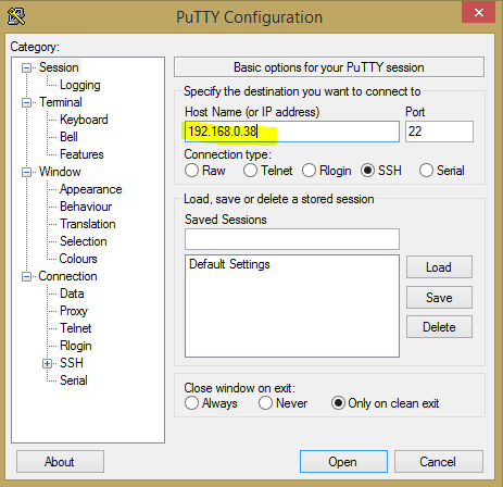

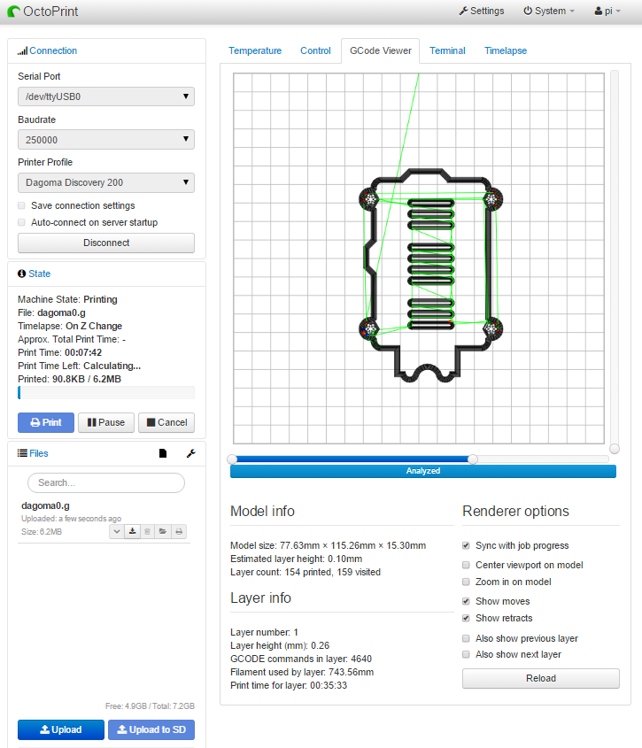

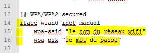

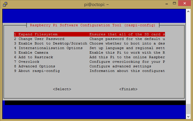

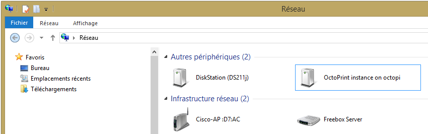

candau33 Posté(e) Décembre 7, 2015 Posté(e) Décembre 7, 2015 Ce sujet complète celui de @sebdomme (https://www.lesimprimantes3d.fr/forum/topic/1244-piloter-sa-dagoma-discovery-200-en-wifi-avec-octoprint/#comment-11373). Il synthétise / complète les informations des différents messages, mais surtout il propose une méthode d'installation, sans clavier, sans écran HDMI / composite ni télévision, et sans brancher le raspberry pi en ethernet (à condition d'avoir un dongle wifi). Une nouvelle fois, merci à lui d'avoir présenter OctoPrint, testé et décrit pour nous les étapes essentielles. Ce tutorial est de type "out-of-the-box". En effet, nous allons installer une distribution spécifique pour le pilotage d'impression 3D, sur une carte mémoire vierge par exemple, à partir de 0. Prenez le temps de lire tout cet article avant de commencer. 0/ Matériel nécessaire un raspberry Pi 1 modèle B ou supérieur une carte mémoire (8 Go) de quoi alimenter le raspberry pi (cable micro USB) un dongle wifi, éventuellement 1/ Télécharger la dernière version d'Octoprint Sur le site officiel : http://docstech.net/OctoPiMirror/ J'ai choisi la version suivante : 2015-07-02_2015-05-05-octopi-wheezy-0.12.0.zip Compter 1.1 Go zippé, 3.2 Go pour l'image dézippée 2/ L'installer sur la carte SD J'ai utilisé "Win32 disk imager" (http://sourceforge.net/projects/win32diskimager/) sous Windows : Insérer la carte mémoire Lancer le logiciel Choisir le fichier ".img" Choisir la carte mémoire Cliquer sur "write" 3/ Pré-configurer le wifi Une fois la distribution copiée sur la carte mémoire, et avant d'allumer le raspberry, on va configurer le wifi : Ouvrir le fichier "octopi-network.txt" à la racine de la carte mémoire Décommenter les lignes, par exemple WPA/WPA2 pour une connexion wifi WPA Indiquer le nom du réseau + le mot de passe 4/ Premier démarrage Insérer la carte mémoire dans le raspberry Le brancher à l'alimentation USB Attendre un peu... Le raspberry va se connecter automatiquement au réseau wifi. Sous Windows, voici un méthode facile pour récupérer l'adresse IP du raspberry (à condition que la découverte du réseau soit autorisée). Afficher le "Réseau" dans l'explorateur de fichier Puis faire un clic droit sur "OctoPrint instance on octopi" et choisir "Propriétés" : 5/ Accès distant (SSH) Nous allons finaliser la configuration. Avec un client SSH (putty par exemple, http://www.chiark.greenend.org.uk/~sgtatham/putty/download.html) : Indiquer l'adresse IP, puis cliquer sur "Open" Valider l'avertissement de sécurité... Saisir le login : pi Et le mot de passe : raspberry 5.1 - On commence par changer le mot de passe par défaut, à l'aide de la commande "passwd". Il faut alors saisir le mot de passe actuel (raspberry) puis 2 fois le nouveau mot de passe. 5.2 - Suite de la configuration Exécuter l'instruction suivante : sudo raspi-config L'écran suivant va s'afficher. Sélectionner l'item 1 et valider avec la touche "Entrée". On indique au raspberry qu'il peut prendre toute la place disponible sur la carte mémoire.. Un message indique que tout sera ok au prochain reboot. Si vous avez une webcam : choisir l'item 5 et valider, puis choisir "Enable" et valider de nouveau. Pour terminer : sélectionner "Finish" en bas à droite et valider. Le raspberry va redémarrer. Putty perd alors la connexion. 6/ Site web OctoPrint Une fois le raspberry démarré : ouvrir un navigateur internet aller à l'adresse IP du raspberry le site OctoPrint s'affiche saisir un login et un mot de passe pour l'utilisateur "administrateur" du site puis cliquer sur le bouton bleu le centre de contrôle s'affiche alors Aucune information ! Le raspberry n'est pas connecté à l'imprimante Il est possible d'éteindre proprement le raspberry depuis le site web OctoPrint. Pour cela, se connecter avec le compte créé juste avant et dans le menu "System", cliquer sur "Shutdown". 7/ Branchement à l'imprimante Connecter le raspberry pi en USB à l'imprimante Alimenter le raspberry pi Allumer l'imprimante Se connecter de nouveau au site internet OctoPrint Aller dans les réglages ("Settings", en haut à droite) 7.1 - Profil d'imprimante Choisir "Printer profiles" dans le menu de gauche Cliquer sur "Add Profile" Je n'ai renseigné que le nom et le modèle : Name = Dagoma Discovery 200 Model = Discovery 200 Puis cliquer sur "Confirm" Cliquer ensuite sur l'étoile, sous "Action", correspondant à la ligne de la Discovery 200. Elle deviendra l'imprimante par défaut. 7.2 - Connexion USB Choisir maintenant "Serial Connection" dans le menu de gauche Serial Port = /dev/ttyUSB0 Baudrate = 250000 7.3 - Profils de température Choisir enfin "Temperatures" dans le menu de gauche Voici mes sélections : Pensez à cliquer sur "Save" ! 8/ Connexion De retour à l'accueil du site web OctoPrint, cliquez sur "Connect". La température doit alors afficher la température actuelle de la hotend. Le graphique affiche l'historique de temperature (30 min max, par défaut). 9/ Une première impression Pour cette première impression, je n'ai pas pris de risques. J'ai utilisé Cura-By-Dagoma pour calculer le fichier GCODE (le "dagoma0.g"). Il faut ensuite l'envoyer vers le raspberry : Faire chauffer : Puis cliquer sur "Imprimer". L'impression va commencer après vérification de la température et calibration. Les différents onglets permettent de suivre l'avancement de l'impression. On voit même sur l'onglet "GCode Viewer" le filament déposé, couche par couche, en temps réel (même si ce n'est qu'une simulation). Pour le live, la webcam est là 9

Furtys Posté(e) Décembre 27, 2015 Posté(e) Décembre 27, 2015 (modifié) C'est parfait ! Ça marche pas mal du tout Faut que je pousse un peu les tests mais premier résultat concluant (hormis la pause de l'impression qui foire complètement votre impression comme elle est conçu aujourd'hui ) Modifié (le) Décembre 27, 2015 par Furtys
jeeceebee54 Posté(e) Décembre 28, 2015 Posté(e) Décembre 28, 2015 Bonjour, Fonctionne nickel. Néanmoins je constate que la temperature de chauffe de la hotend dans octoprint lors d'une impression n'est pas celle configurée lors de la creation du fichier GCode avec Cura by Dagoma. Vous avez constaté cela aussi ? On dirait qu'il y a un offset... La temperature de Octoprint est toujours plus elevée que celle configurée dans Cura by dogoma
Furtys Posté(e) Décembre 28, 2015 Posté(e) Décembre 28, 2015 Il y a 2 heures, jeeceebee54 a dit : Bonjour, Fonctionne nickel. Néanmoins je constate que la temperature de chauffe de la hotend dans octoprint lors d'une impression n'est pas celle configurée lors de la creation du fichier GCode avec Cura by Dagoma. Vous avez constaté cela aussi ? On dirait qu'il y a un offset... La temperature de Octoprint est toujours plus elevée que celle configurée dans Cura by dogoma Enfait il faut que tu configures la T° dans Octoprint indépendamment de celle du gcode généré par Cura, car Octoprint n'en tient pas compte (cf point 7.3 du tuto). Et au moment d'imprimer tu dois d'abord sélectionner un T°, cliquer sur set pour la configurer puis lancer ton impression. J'ai fait comme ça et ça a marché
jeeceebee54 Posté(e) Décembre 28, 2015 Posté(e) Décembre 28, 2015 J'ai fait ca. Selectionné un de mes profils PLA. Fait SET. Le tete commence a chauffer. Mais dès que je lance l'impression la valeur de temperature est ecrasée par une valeur plus elevée. Ca marche quand meme. Mais je pense que ca chauffe trop.
Chrisprols Posté(e) Décembre 28, 2015 Posté(e) Décembre 28, 2015 hello, j'ai fait un autre post qui répond peut être à ta question : la température dans le fichier gcode généré par dagoma peut être augmenté sans qu'on le demande : si tu imprime en rapide par exemple il rajoute des degrés. moi j'ai imprimé des gcode générés par cura-by-dagoma et la température du fichier est prise par octoprint (=température du fichier). Par contre j'au eu pareil un coup de frayeur en voulant imprimer un fichier configuré en rapide car il me mettais 230 pour de l'octofiber alors que j'avais demandé 210 ...
jeeceebee54 Posté(e) Décembre 28, 2015 Posté(e) Décembre 28, 2015 Effectivement en ragardant le GCode de Cura dans un editeur de texte, la temperature est bien fixée a 230. Alors que j'ai choisi octofiber à 210 degres. Octoprint n'y est donc pour rien. J'imprime bien en rapide.
