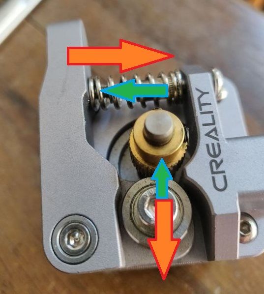

  1. Évidemment, c'est ce que j'ai dit précédemment en utilisant le terme «pincer». Plus le ressort est comprimé, plus il appuie sur le bras de levier et vice-versa J'ai copié une partie de l'extrudeur d' @hyoti : Flèches rouge/orange: en pinçant le levier, pour retirer du filament par exemple, la roue libre s'éloigne de la roue dentée, on a un «bête» levier (revoir Archimède). Flèches bleu/vert, en comprimant le ressort, il appuie plus sur le bras de levier et rapproche la roue libre de la roue dentée (le filament est plus entrainé). CQFD Sinon, des quelle vis parles-tu ? Celle qui sert d'axe au levier, celle pour comprimer (ou pas) le ressort ?
