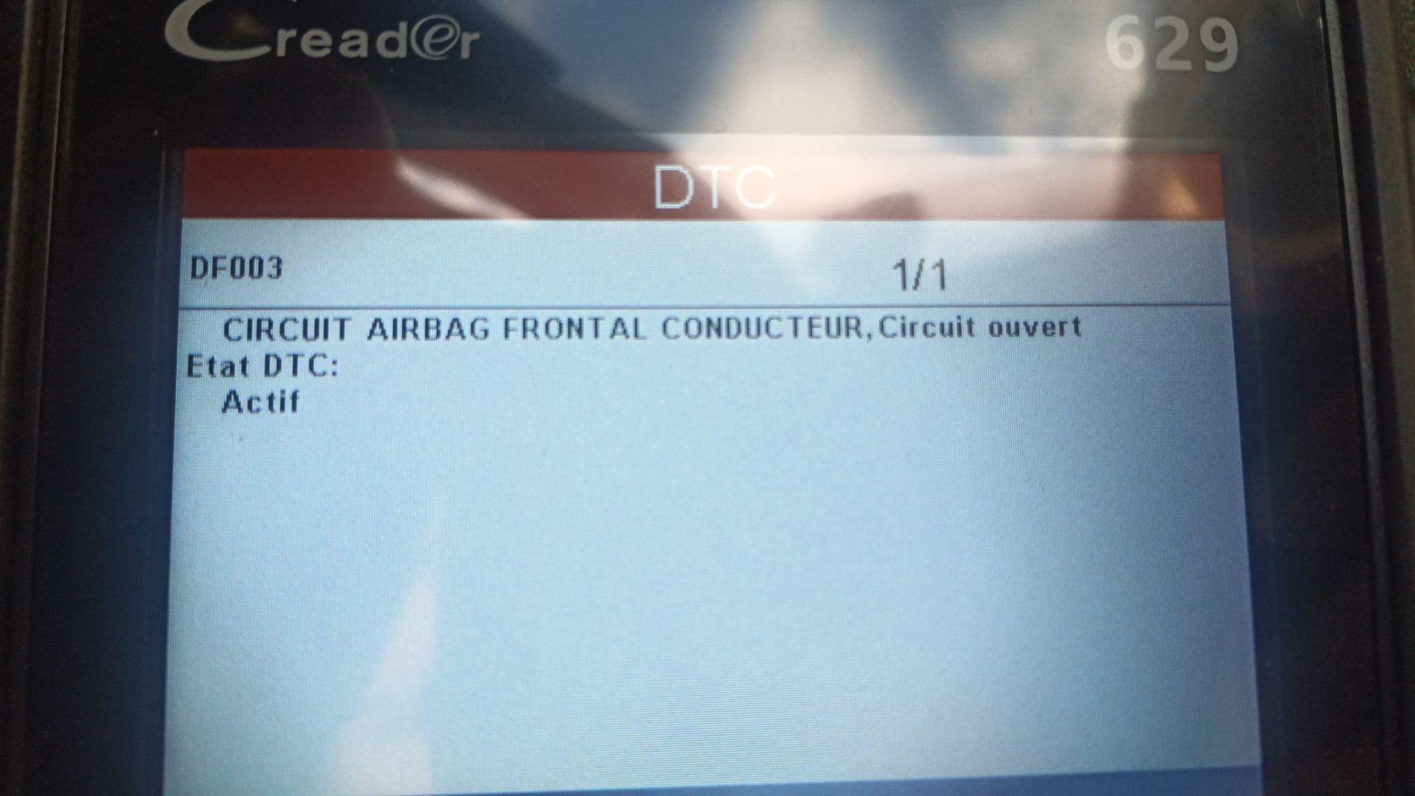

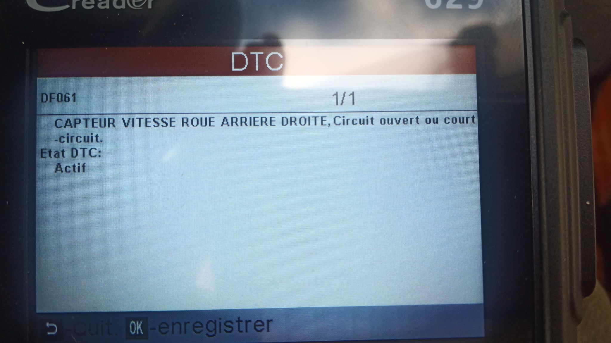

  27. J'ai refait un diag (bon il a fallu que je m'y reprenne à plusieurs fois pour avoir une communication avec l'ECU), pour l'ABS j'ai vérifiée le capteur avec un ohmmètre et rien, il doit être HS (commande fait, ça coute pas trop cher), pour le voyant airbag Bon la va falloir démonter le volant pour vérifier les branchements.
