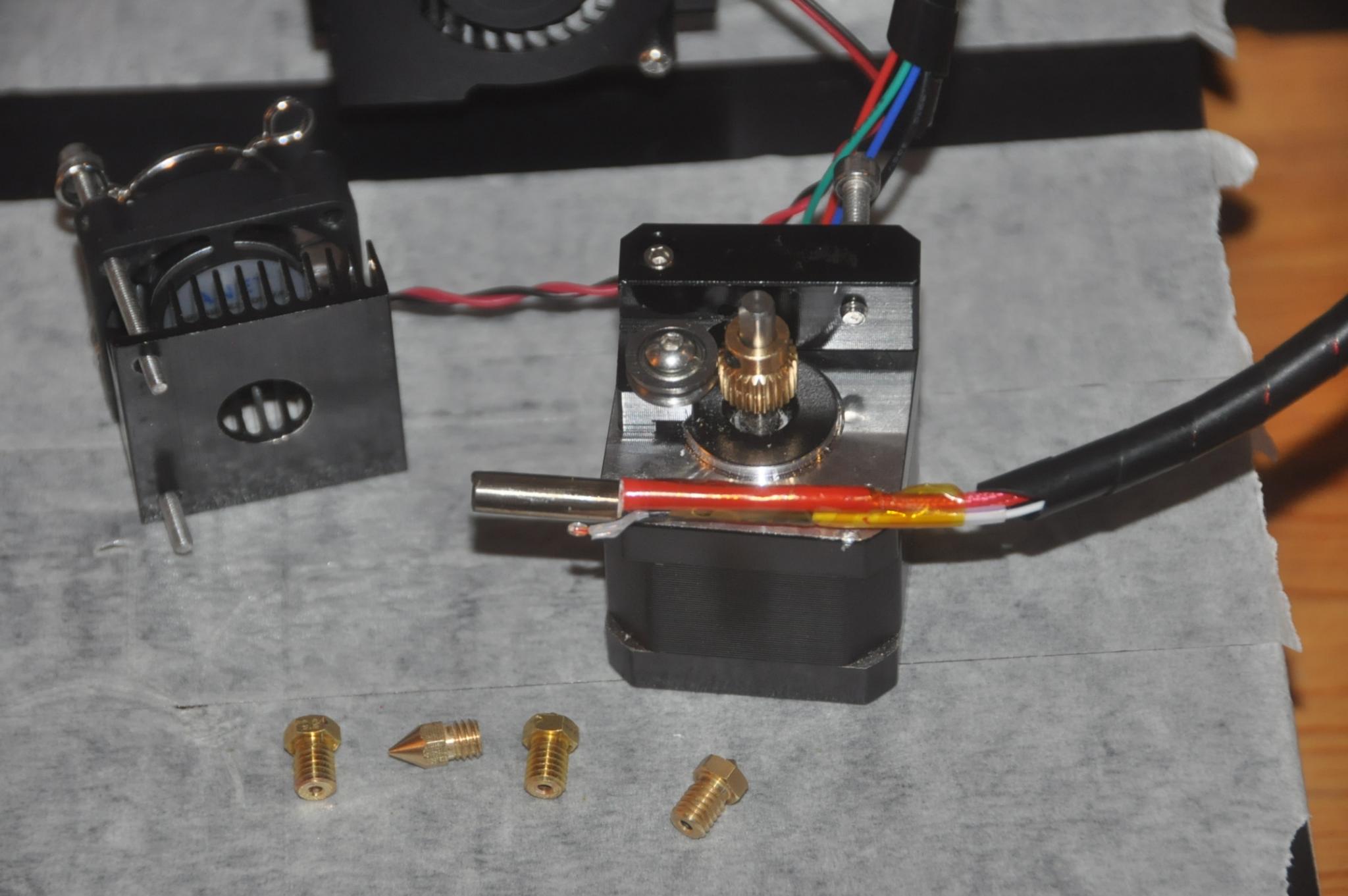

Si je reste sur ce fil, c'est que vlov semble avoir résolu son problème en augmentant la t°, ce qui m' a fait réfléchir. J' ai bien dû démonter six ou sept fois mon extrudeuse hier, avec le fil dedans. La remarque de Pascal est pertinente : elle grogne. Donc je remplace les deux pièces d' entraînement, et çà ne grogne toujours. La nuit portant conseil, ai fini par me rendre compte d' un truc : je n' ai pas de filament fondu dans la buse, qui est propre, à l' exception du trou, bouché sur au max 1mm. Donc, si je comprends bien : le thermostat m' indique 190°, mais le PLA ne fond pas. L' extrudeuse pousse, et une surépaisseur se forme dans le téflon, l'extrudeuse grogne parce que rien ne sort. En montant à 220/230 vlov résout le problème. On peut penser qu' en fait, la buse n'est pas à la température de la thermistance . Ce qui m'a donné à réfléchir : quand j' ai acheté mon anet, elle avait un corps de chauffe de 30 ou 40mm, la partie chauffante prenait toute la longueur.. J' en ai consommé (des corps de chauffe) pas mal, à faire des erreurs de montage, et j' en ai d' avance. Ma dernière bourde m' a contraint à racheter un ensemble résistance de chauffe, thermistance, corps de chauffe. Le corps de chauffe ne fait plus que 20mm. La buse était tellement serrée que, quand j' ai voulu la changer, je n' ai pas pu, et là je viens de mesurer un corps de chauffe de mon stock : il fait 16mm. Je crois que c' est le noeud du problème, Conclusion : je vais faire gaffe à quoi que j' achète., à cause que sinon, çà marche pô.
pour info, vlov, avec l'mon' noir, à 180° çà va bien ... çà me choque aussi,. C'est le gros du problème, Maeke. Je me suis fait un tendeur des Y avec une buse de 0.2, une vitesse faible,nickel. Je reprends les mêmes réglages confiant et serein, patatrâs, rien ne sort. Je vais aussi essayer de sortir une temp tower, elle est sur mon disque, à m' attendre. Dès que j' ai réussi à passer le fil, j' essaie. Un mois ? Deux ?
J' ai le même problème de différence de comportement entre mon blanc et mon noir, le blanc, çà va pas. Mon anet est quasi neuve, pas de clac-clac, et mes filaments sont bien au sec, dans mon salon. Serait-il possible que d'infimes différences de diamètre fassent que le filament ait du mal à passer dans le téflon, mais que l' extrudeur continue à pousser, que le filament du coup fasse une olive dans le téflon ? Puis la poussée gagnant, du filament du diamètre de l' olive passe et on se retrouve avec une sur-impression. Et çà recommence. Je dis çà parce que de colère, un jour (shckrogneugneu) j' ai démonté l ' extrudeur avec le fil encore dedans, et c'est bien ce que j'ai cru comprendre. SI j' hésite, c'est que vu mon peu d' expérience, j' ai du mal à accuser le filament.
