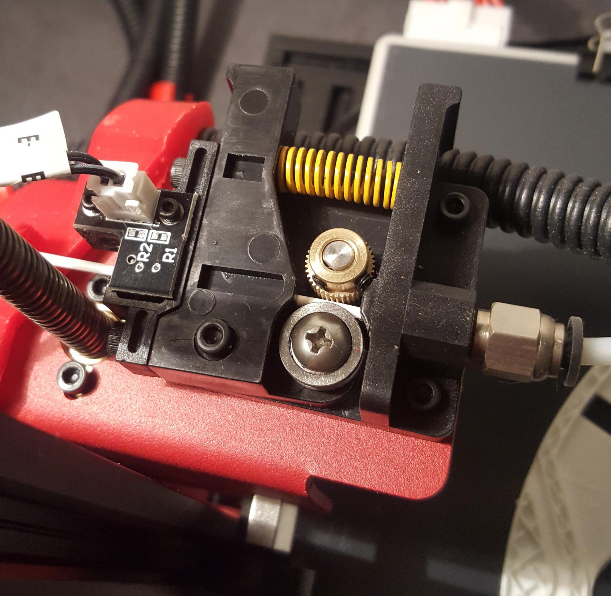

Demande de changement de filament intempestif
siegfriedhand en réponse au topic de siegfriedhand dans Alfawise / Longer3D
Merci de ta reponse. Je vais en commander un neuf, c'est assé pratique pour finir les bobines... Alors le tout, c'est de savoir comment ca s'appel en Anglais ... Filament sensor ? -
siegfriedhand a posté un sujet dans Alfawise / Longer3D
Bonsoir. J'essai depuis hier de printer le "MasterSpool". Problème, toutes les deux heures, Alfa me demande si je veux changer le filament . Outre le fait que ce soit très très chiant (12h d'impression, rien que pour la partie A), je me demande si il n'y a pas un problème du capteur de filament... Déjà que mon extrudeur ne resemble pas a celui que l'on voit habituellement sur la U20 (le mien est noir, non metal ), je m’inquiètes... -
