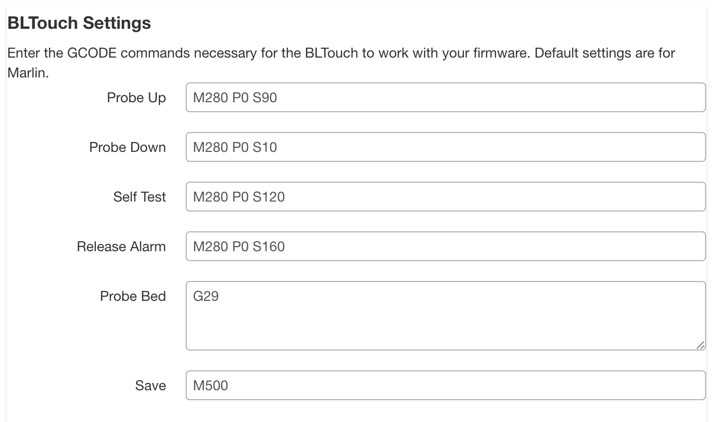

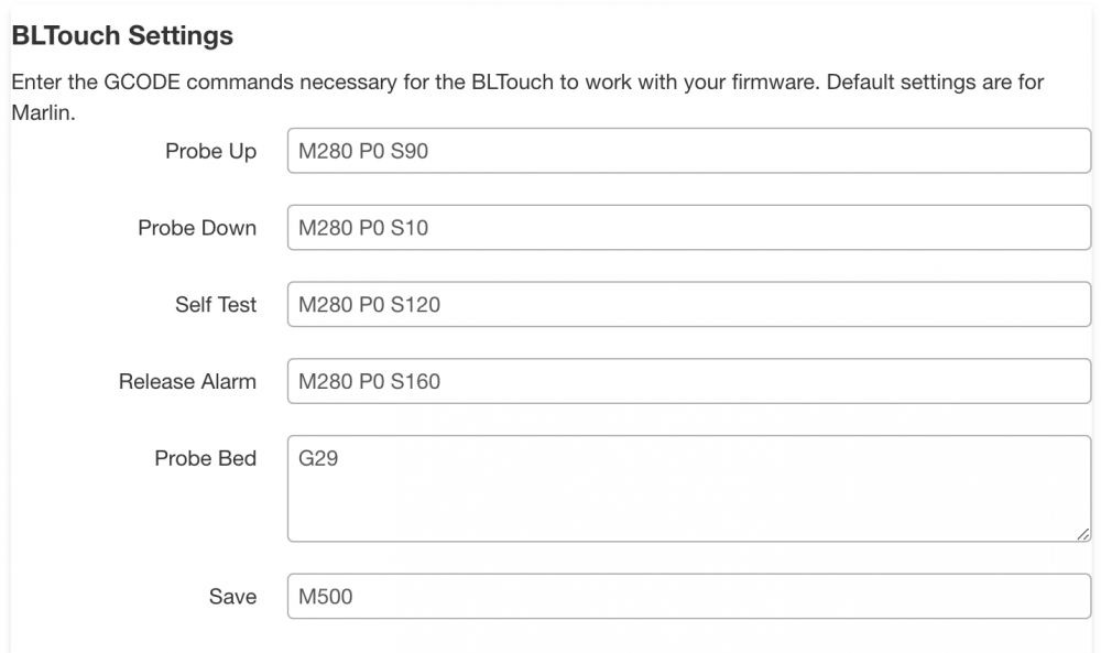

Bon... juste pour donner des nouvelles quand même : - Ma première approche de Bed Visualizer a été catastrophique, mais c'est simplement parce que je n'avais pas correctement renseigné les infos nécessaires, donc ça ne me générait pas du tout de map du lit chauffant, quand ça voulait bien arriver au bout des 5x5 points de référence ! Maintenant ça va mieux, et je constate que j'ai par endroit des oscillations de ±0,2mm, donc l'équivalent d'une ou deux couches ! - J'ai galéré avec la calibration, malgré les tutos suivis avec une rigueur exemplaire. Parfois il suffit d'une tournure de phrase maladroite de l'auteur et on peut comprendre un truc de travers... l'imprimante a pris quelques coup dans la g****e, la pauvre table Lack sur laquelle elle repose aussi (c'est pas bien de s'énerver), un jour il me faudra vérifier que toute la structure est bien d'équerre car là je doute qu'elle le soit vraiment - Quelques problèmes avec le Start GCode, j'aurais voulu éviter de me taper un G29 à chaque début de pièce, et le faire une fois par allumage de l'imprimante, enregistrer les données et les "rappeler" dans le GCode. Ça n'a pas marché comme je voulais donc pour l'instant, étant donné que je veux imprimer à nouveau, je me contente du G29 à chaque pièce. - Pas mal de soucis aussi avec mon ancien bed (un miroir que j'ai retourné) : mauvaise accroche malgré les excellents résultats que j'avais avant l'installation du BLTouch, malgré le dégraissage de la surface, etc (voir photos 1 et 2). Du coup j'ai remis le simili builtack reçu avec la U30 (celui tout tordu...) et là, sans modifier les réglages, une accroche excellente, et ça commence à ressembler à du layer porn par moment (je n'ai testé que deux ou trois petites pièces)(voir photo 3). Pour l'instant je ne suis pas certain que l'installation du BLTouch vaille le coup, la galère pour l'installation sans retour en arrière facile pour les cartes antérieures au V0Gme laisse dubitatif au regard du bénéfice. Cependant je n'en suis qu'au début, il y a un nouvel apprentissage à faire ! Un grand merci pour ton aide @Neolink ! IMG_5545.HEIC IMG_5547.HEIC IMG_5550.HEIC -

Je dois en être à 3 repo différents. J'ai essayé de remonter dans les différentes versions également, même si la version 2.0.5.3 est celle que j'essaye le plus souvent. J'ai réessayé avec ton fichier U20, j'arrive à piloter le BLTouch, mais pas avec mes propres compil', j'en peux plus... L'imprimante a failli prendre un vol plané à travers le salon. Je ne baisse pas les bras, mais c'est assez pénible, j'ai l'impression de ne rien comprendre/tout faire de travers malgré les différents tuto... EDIT : je suis descendu jusqu'à la version 2.0.0 for Longer3D du 2019-12-01 et rien a faire, impossible de piloter le BLTouch. Je joins mon fichier configuration.h et le project.bin compilé avec cette version 2.0.0. Si quelqu'un peut me dire ce qui cloche... project.bin Configuration.h EDIT 2 : @Neolink je me suis (re)tapé toutes les pages du topic, et je suis tombé sur une autre de tes réponses, où tu partages un fichier pour U20 et un autre pour U30 avec une version Marlin 2.0.x. J'arrive à piloter le BLTouch. Donc mon câblage est bon déjà. Je ne comprends plus rien... Que se passe-t-il avec mon fichier configuration.h qui empêche de piloter ce fichu BLTouch ? -

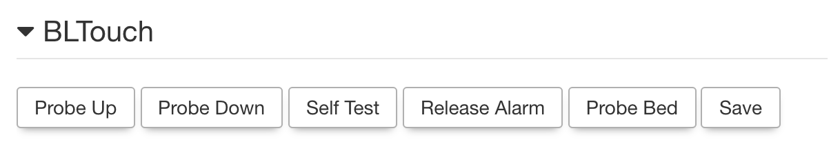

Bon, je continue mes investigations, je suis toujours embêté (d'autant que je viens de recevoir du PLA médical pour les visières et que je ne peux plus imprimer...). J'ai retiré la broche du BLTouch et allumé l'imprimante pour provoquer volontairement une alarme et de faire clignoter le BLTouch. Normalement avec la commande M280 P0 S160 je devrais être en mesure d'arrêter le clignotement, mais je n'y arrive pas. Que ça soit par la commande Terminal ou par le plugin Octoprint. Je ne peux commander manuellement aucune des actions suivantes sur le BLTouch. Personne n'a jamais eu ce genre de problème, vraiment ? @CacaoTor ? @fabian ? -

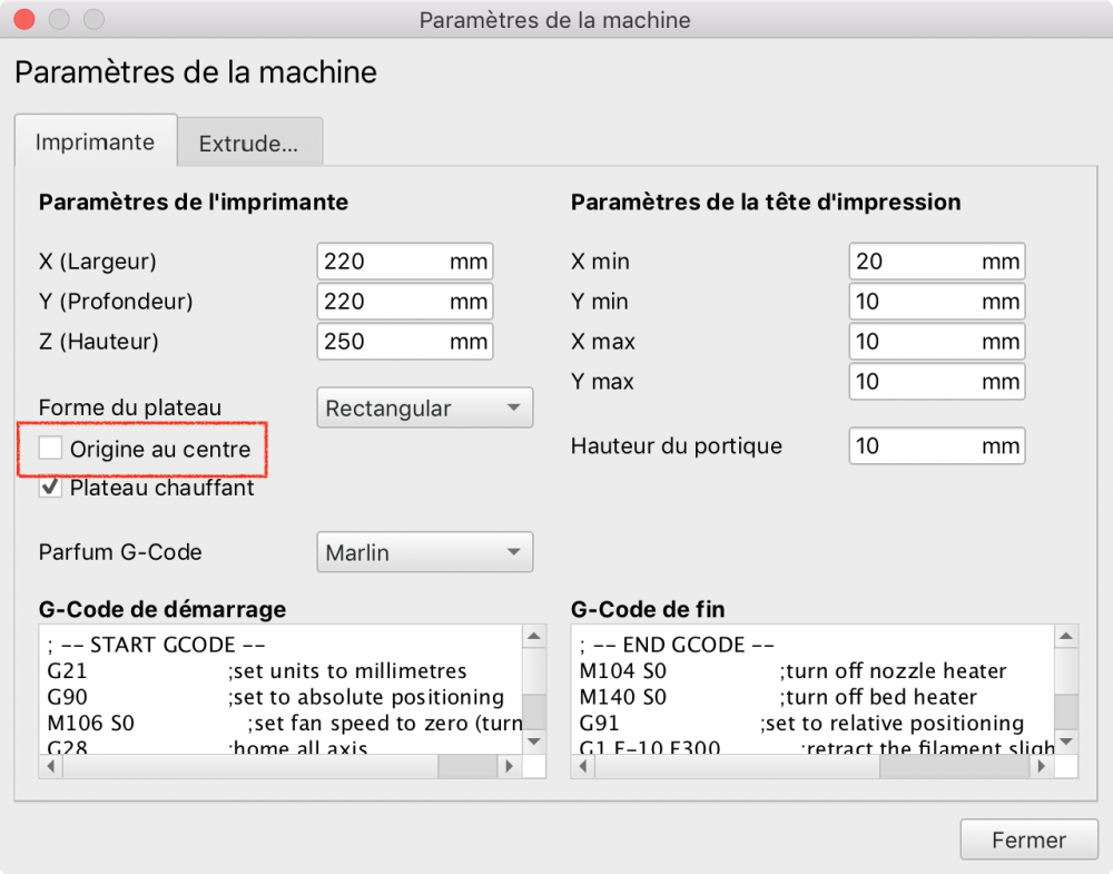

Entre la version 3.6 et la version 4, il me semble que les GCodes de début et de fin d'impression ont changé dans Cura (exemple : avec le profil U20 pour ma U30, après la goutte ça trace une ligne mais ça vient taper dans la pince de serrage du bed. J'ai dû inverser le X et le Y dans l'ordre du GCode pour qu'il me trace la ligne sur le côté plutôt que devant). Essaye de voir si ton problème ne vient pas de là, et si par hasard tu as conservé tes GCodes sur un fichier texte sur ton ordi, remplace ceux par défaut. -
