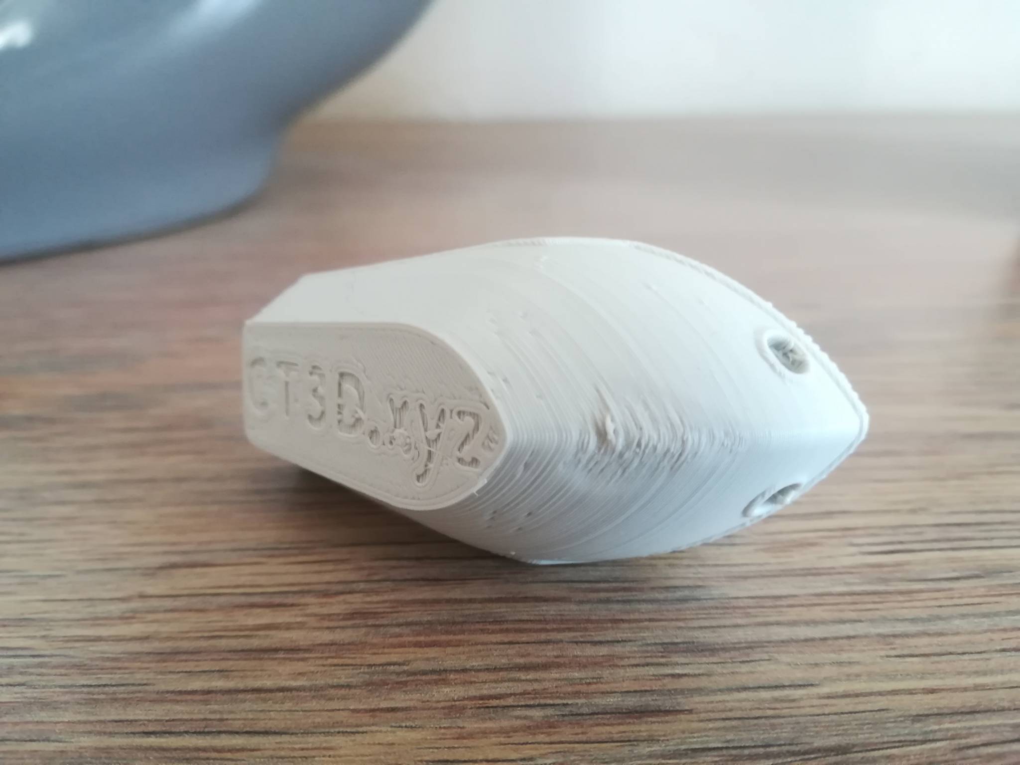

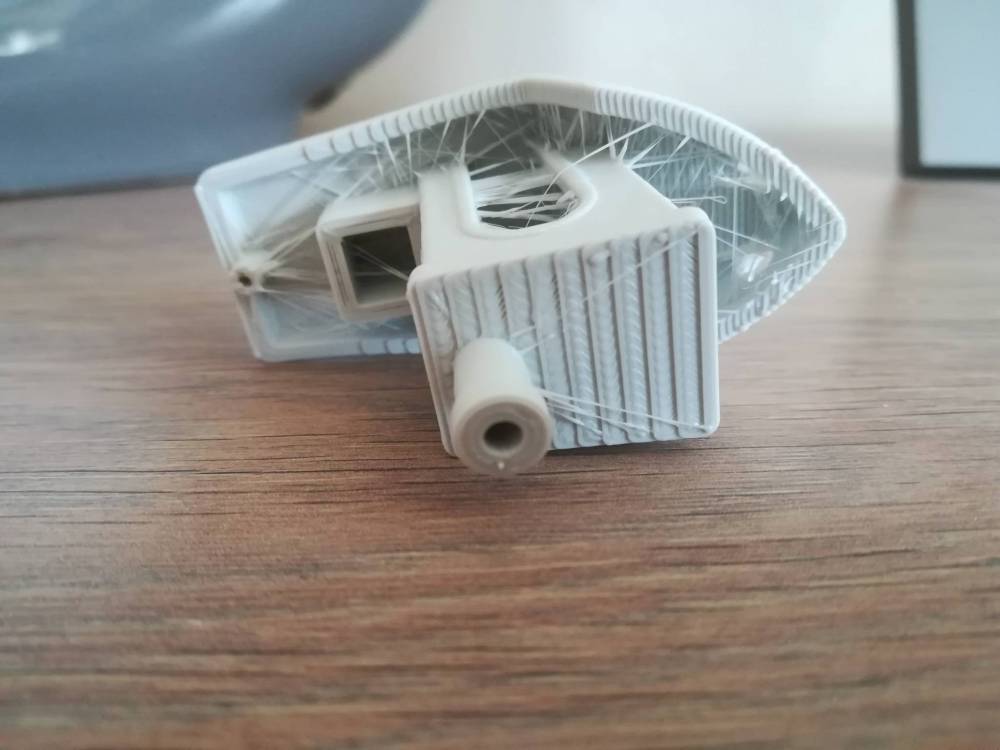

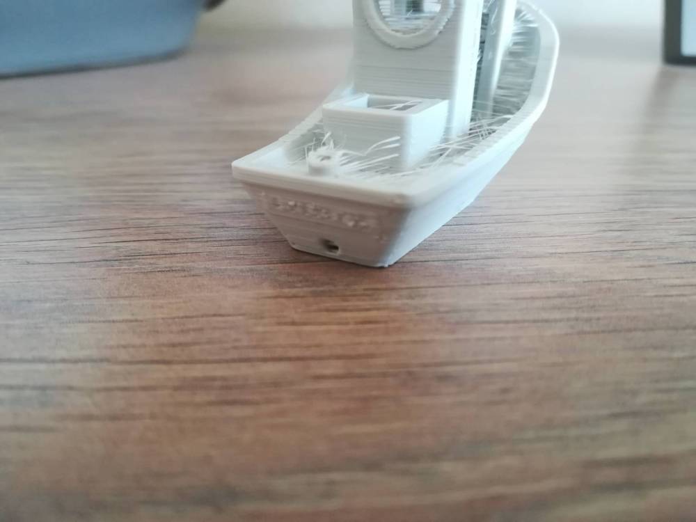

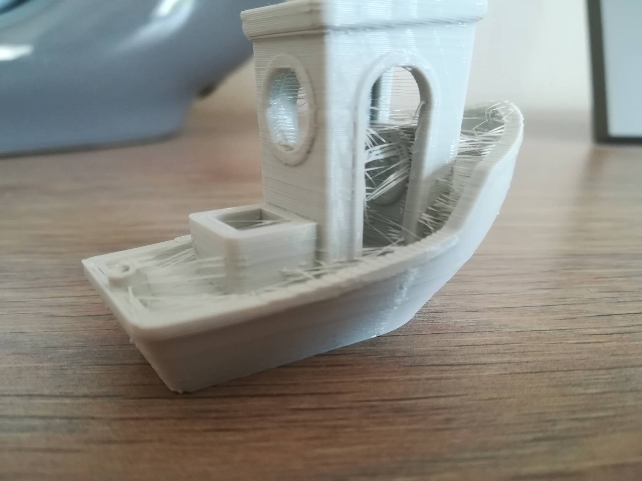

J'ai imprimé le 3D benchy ... Je suis désespéré, je ne sais vraiment plus quoi faire, ce n'est toujours pas bon ! Des fils partout, je croyais le problème de bavure réglé, visiblement ce n'est toujours pas le cas. Les surfaces fines ont par endroits un manque de matière, on voit des lignes vides ou des trous. La coque sur l'avant est défoncé, ce n'est pas du tout régulier ni dans la continuité du reste de la coque. On remarque également par endroit des trous, des couches qui sortent un peu plus que les autres et le texte à l'arrière du bateau est totalement illisible. La première couche du dessous est elle aussi pas terrible, ça manque un peu de matière par endroit. C'est vraiment dommage car je trouve la cabine plutôt correcte dans l'ensemble. J'ai plutôt l'impression que le plateau n'est pas totalement plat, d'où certaines irrégularités. @Bosco2509 Il me semble que tu as une Geeetech A10 ( lorsque nous en avons discuté il y a quelques temps lorsque je demandais des avis sur l'imprimante ), quels sont tes paramètres dans ton slicer ? Pour information le benchy a été imprimé avec ces paramètres : -

Bonjour, J'ai trouvé le problème, mon plateau était pas encore bien réglé, j'ai réglé le soucis en cours d'impression, maintenant c'est propre. Par contre le réglage à 20mm/s pour la rétraction est mieux que le réglage à 40mm/s, je ne comprends pas trop pourquoi sachant que mon extrudeur n'est pas sur la tête ... -

L'extrudeur est je pense réglé également, ça ne bave presque plus désormais ( 98.93 steps/mm au lieu de 93 d'origine ). Un peu par moment lorsqu'on passe d'une zone à une autre mais ce n'est pas méchant. C'est peut être perfectible mais je n'ai pas d'instrument de mesure très précis non plus. Par contre j'aimerais élucider une autre question, qu'est ce que ces sortes de "boursouflures" sur certains endroits de ma couche ? J'ai pris une lampe pour faire ressortir les défauts, ça se voit mieux comme ça. Je me demande d'où ça peut venir. De la rétraction dans le slicer ou de l’extrudeur ( pourtant il me donne bien les bonnes valeurs, j'ai fait le test avant changement des Esteps/mm puis après pour vérifier ), de la température de buse/plateau ( je suis à 200°/50° ) ? J'ai vu des profils ou la rétraction est à 40mm, j'aurais peut être du me renseigner sur l'imprimante du profil avant de le dupliquer bêtement... La Raise3D N2 est effectivement en extrudeur direct drive après vérification. -

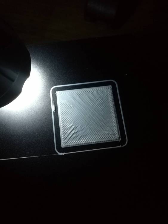

ça y est ! Enfin mon plateau est réglé correctement ! J'ai imprimé les petites plaques et les couches étaient bonnes, pas d'espaces, c'était bien lisse. J'ai imprimé un nouveau cube de calibration et il est pas mal. Les dimensions ont l'air correctes, c'est mieux qu'avant. Je n'ai malheureusement pas de pied à coulisse pour mesurer avec exactitude mais avec un mètre ça donne bien du 20x20x20 contrairement à l'autre cube où j'avais une valeur à 21 sur un des côté. Le soucis maintenant est cette buse qui bave, j'ai même eu un moment une boule qui s'est formée au niveau de la buse, ce qui a d'ailleurs causé un bruit pas très sympa, je pense que le moteur a du forcer un peu à cause de ça. Je vais m'occuper du réglage de l'extrudeur en espérant y arriver ... -

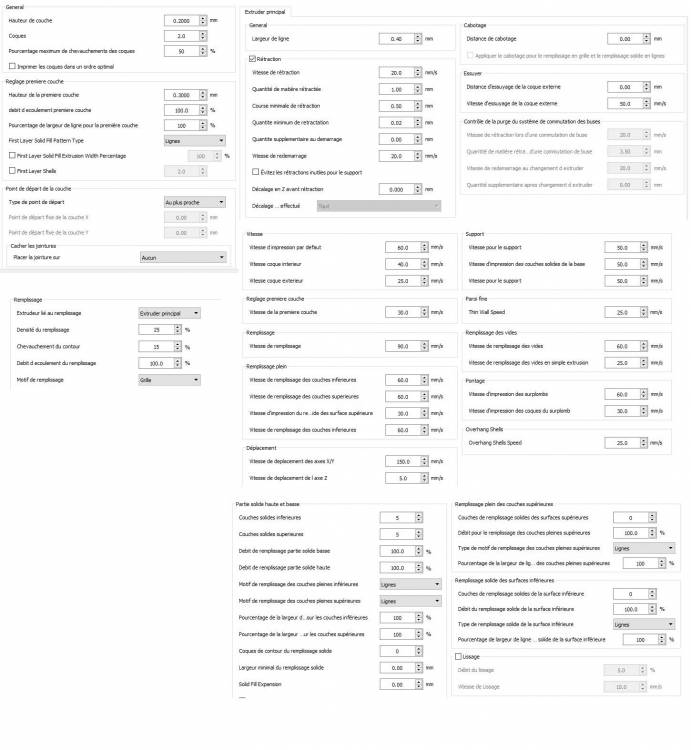

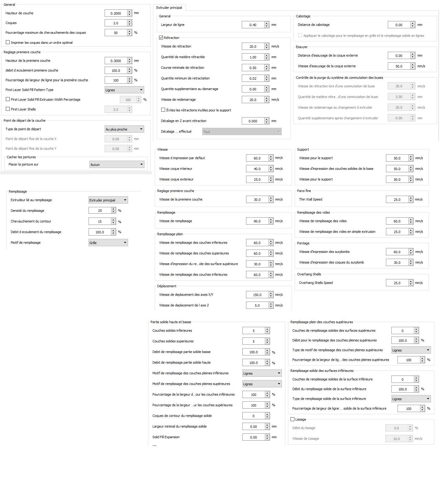

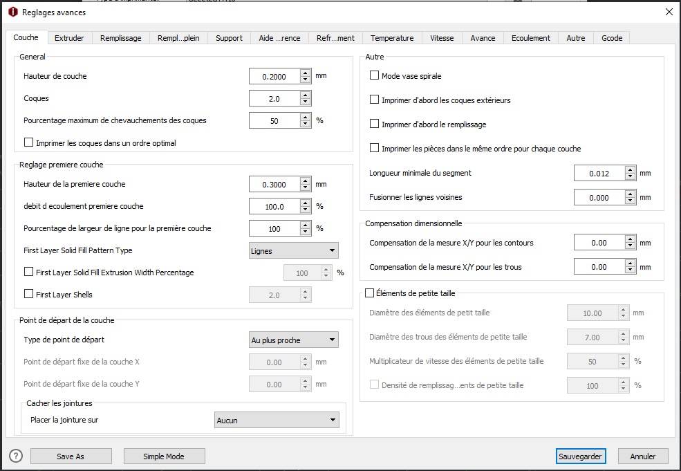

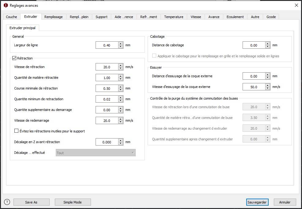

Oui tu as raison, je poste dans ce cas sous peu une capture d'écran de "mes réglages" du slicer, il y a peut être des anomalies ou des paramètres inadaptés à ma Geeetech A10. -
Réglage du plateau à l'ancienne!
Aquilae en réponse au topic de sigiel dans Discussions sur les imprimantes 3D
Merci pour ces explications. Concernant les steps/mm je suis à 80 pour X et Y. Qu'est ce qu'un cordon ? Je ne connais pas encore tout le vocabulaire. Pour les réglages de mon slicer, j'ai dupliqué le profil par défaut pla 1,75mm de la Raise3D N2 en qualité standard. Je n'ai pas modifié grand chose. La rétraction est à 20mm/s, course minimale de rétraction à 0,50mm. Le débit est à 100% dans les paramètres du filament, de base c'était à 94% il me semble, mais j'avais vu dans une vidéo que c'était recommandé de mettre à 100%. J'avoue encore appliquer les choses bêtement, je ne sais pas encore ce que tout ça veut dire et il y a beaucoup de paramètres. Si ça vient de l'extrudeur, je suppose que c'est lui qui doit causer tous ces cheveux, qui s'étalent et restent accrochés à la buse. Pour ma pièce, l'erreur était de 2mm à peu près, je n'avais pas une règle hyper précise sous la main pour mesurer avec exactitude.
