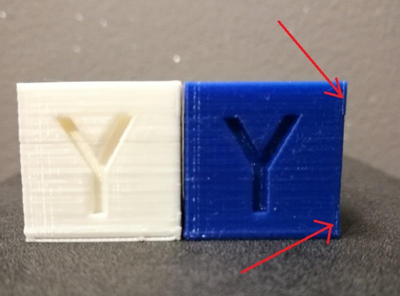

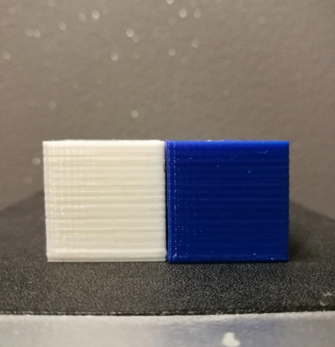

J'ai enfin réussi à déboucher mon extrudeur (j'aurais au moins appris à démonter/remonter un extrudeur de A à Z. J'ai donc resserré mes courroies et j'ai changé le support+ventilo par un 60mm (ca souffle beaucoup plus fort mais le bruit qui va avec et pesant au bout d'un moment). J'ai ensuite imprimé 2 cubes, un bleu et un blanc. Les défauts sont constatés exactement aux mêmes endroits pour les 2 couleurs, malgré tout de même une amélioration. Par contre je pense que la couleur blanche révèle plus les défauts mais en regardant de près ils sont aussi présents sur le bleu (je me dis que la lumière doit se refléter plus sur le blanc, faisant ressortir plus facilement les défauts). Je vous joints les photos. Comme montré sur les photos du dessus, j'ai enlevé la noix en laiton pour un anti-wobble avec écran intégré, me désolidarisant de l'axe X. Le problème constaté c'est qu'avec le poids du moteur X, l'autre extrémité à tendance à ce lever. Donc pour que les 2 anti-wobble touche le roulement de la tige lisse, le coté droit et surélevé d'environ 3mm par rapport à l'autre coté. Je vais refaire un test en imprimant un anti-wobble qui utilise la noix en laiton (tjs en attendant mes T8 qui viennent de partir...Enfin). https://www.thingiverse.com/thing:1335013

Merci pour vos réponse, je vais essayer ca. Bilan d'hier soir, j'ai voulu changer de filament mais il n'a jamais voulu sortir. J'ai essayé de déboucher la buse avec un fil tout fin suivant un tuto que j'ai vu sur le net (avec un brin d'un fil électrique multibrin)..toujours la même chose. J'ai commencé à démonter ce matin et je me suis aperçu qu'un bout de l'ancien filament a cassé avant la buse, je vais essayer de faire chauffer la buse ce soir et de l'enlever en tirant sur la partie visible.
Merci, je viens de retendre les 2 courroies, j'avais bien 1cm lorsque j'appuyais dessus. Je vais lancer le même cube avec le PLA Geeetech et je posterai le résultat demain.
Pourrais tu me dire quelles pièces tu as imprimé? Alors bilan du week end, j'ai démonté l'axe Z pour mettre les coupleurs rigides que j'ai imprimé. J'ai également fait un réglage du Vref comme expliqué dans le tuto du forum (1.7v pour les moteur en 1.5A avec des steppers A4899 et 1.13V pour le moteur de l'extrudeur en 1A). Bilan, toujours le même soucis, limite un peu plus moche, je vous joint une photo. En attendant de recevoir les T8, qu'est ce qui est conseillé en terme d'anti-wobble? Là j'en ai avec un écrou à l'intérieur et donc j'ai enlevé les noix en laiton pour désolidariser de l'axe X, est une bonne idée?

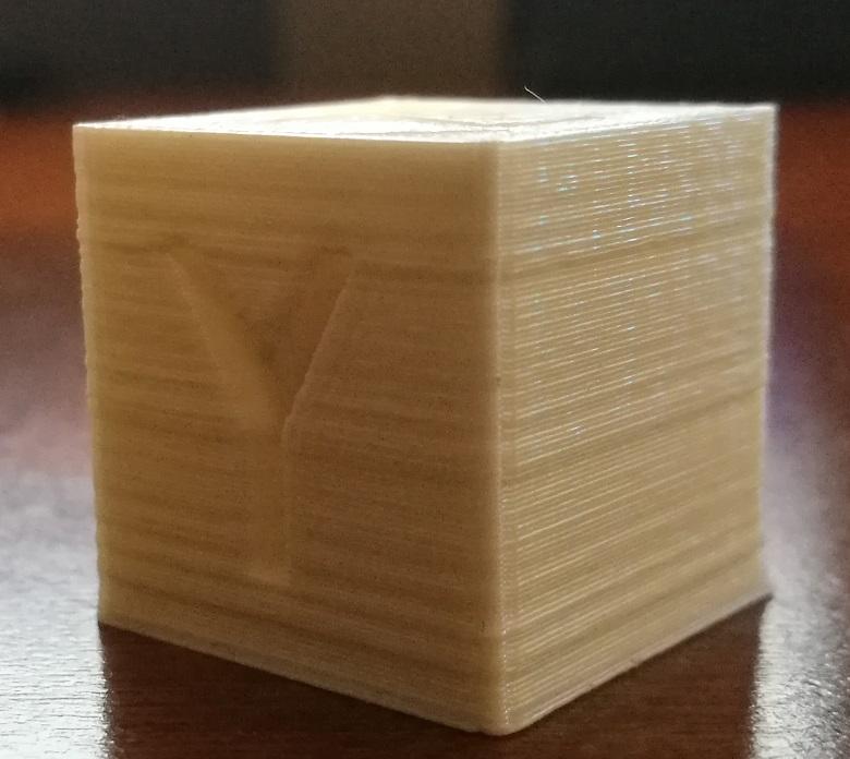

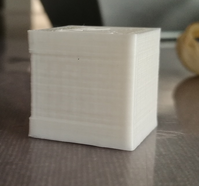

Bonjour, Voici le dernier print réalisé pour mon fils (layer: 0.15, vitesse 40mm/s, PLA Arianeplast 210°). La qualité n'est pas trop mal mais il reste cependant un problème, l'apparition d'une couche "bourrelet" à intervalle régulier. Le réglage des steps/mm est ok sur tous les axes + extrudeur. Je ne vois pas d’où cela peut venir, du réglage des drivers, de l'imprimante elle même? Je suis preneur de pistes.

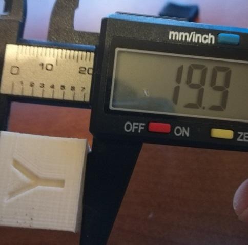

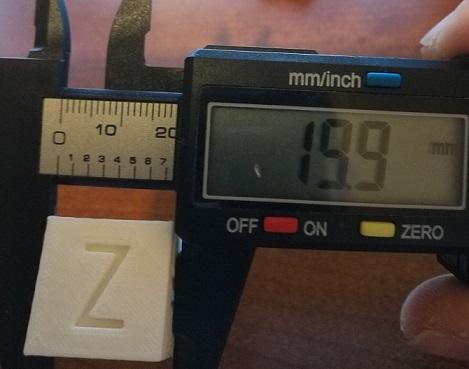

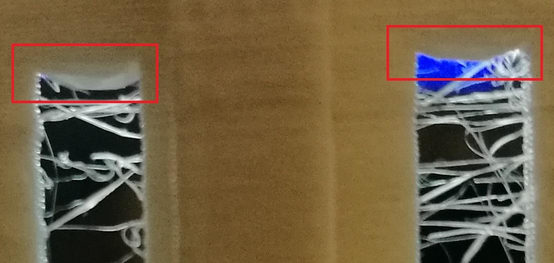

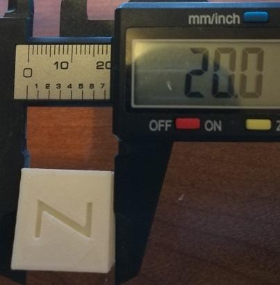

Re-bonjour à tous, après 9 mois passé sans touché à mon imprimante 3d que j'avais rangé dans un placard, j'ai décidé de me remettre dans le print. J'ai commencé par tout re-télécharger sur mon nouveau PC et fait les réglages Repetier-Slic3r. 1er test que j'ai fat, imprimer un cube pour voir si j'avais fait le réglage des steps/mm, voici les photos et les mesures sont plutôt bonnes. Par contre il y a quelques défauts de print (j'en ai entouré quelques uns), comment puis-je améliorer cela? La 1er couche est plus large que le reste, la buse est trop proche du plateau? Sur le 2e print (un morceaux de support pour ventilo de 60mm), j'ai quelques fils fondus, à la rigueur pas dérangeant ca part en passant quelque chose dedans. Le plus embêtant c'est le petit affaissement au niveau du haut des "rainures". idem, des pistes pour améliorer cela? Voici les infos: Upgrade: ventilateur 40mm 100%, patin anti-wobble (version avec écran et j'ai enlevé les noix en laiton). Mes tiges T8 vont bientôt arriver PLA Arianeplast couches : 0.2 Bed 60° temp: 210°

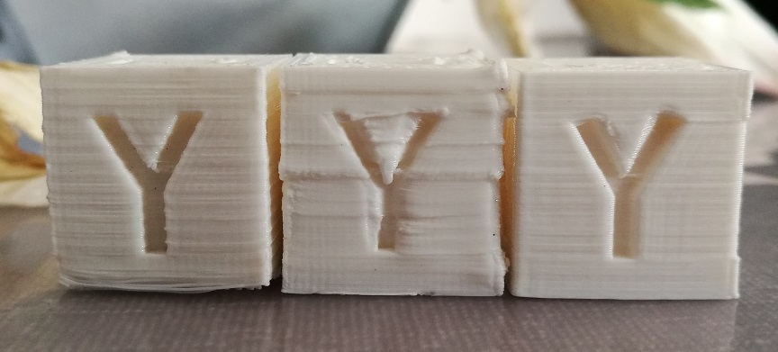

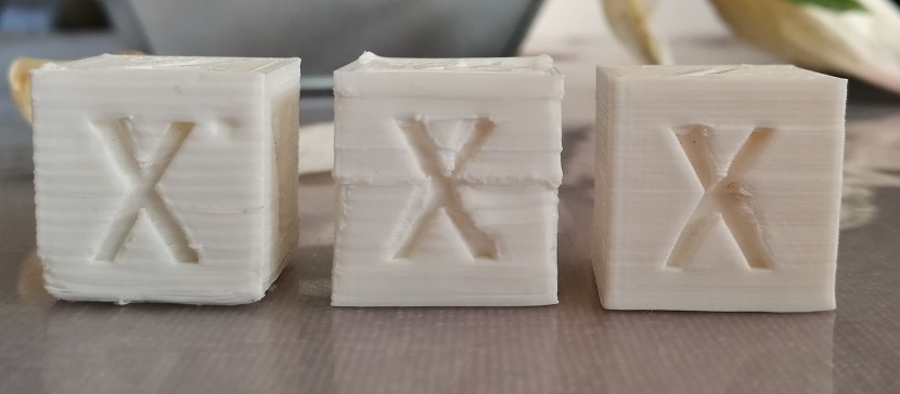

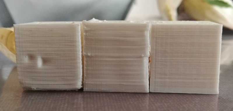

Bonjour, Je viens de faire quelques réglages / améliorations de mon imprimante: . Calibrage extrudeur . Anti wobble . Ajout d'un ventilo de base 40mm pour refroidir mes prints (en attente d'un 60mm 39m3/h dont j'ai déjà imprimé un fanduct qui injectera l'air autour de la pièce) Voici l'évolution de mes cubes de calibrage (gauche juste après montage de l'imprimante en couche 0.3, milieu 0.2 mais changé la temp de chauffe et droite 0.2 + réglages) Par contre j'ai un soucis avec le dernier, comme vous pouvez le voir il y a un léger décalage sur le dessus et sur la base. D'où peut provenir cela? J'ai aussi fait un test en 0.1, infill 100% pour imprimer des coupleurs. Pas trop mal mis à par les ponts et un décalage que je n'explique pas sur la fin du 2e (les 2 ont été imprimés les uns à la suite de l'autre, pas en même temps) Édit modération : merci de penser à la fonction édit ;-)

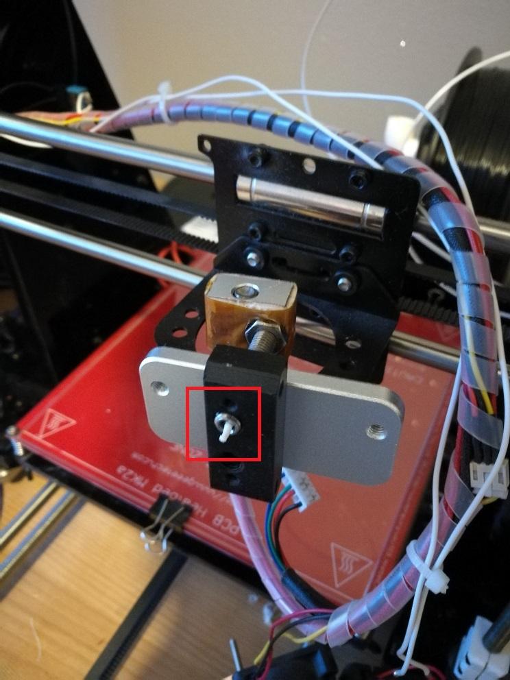

J'ai finalement branché sur le PWM effectivement mais je n'ai que 2 pins sur le connecteur donc non pilotable. J'ai mis câblé avec un interrupteur que j'ai installé sur la structure de la machine. Photo à venir
