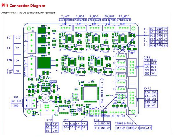

klipper Comment gérer l'allumage du ventilateur de buse?
Darkblur_seb en réponse au topic de Darkblur_seb dans Paramétrer et contrôler son imprimante 3D

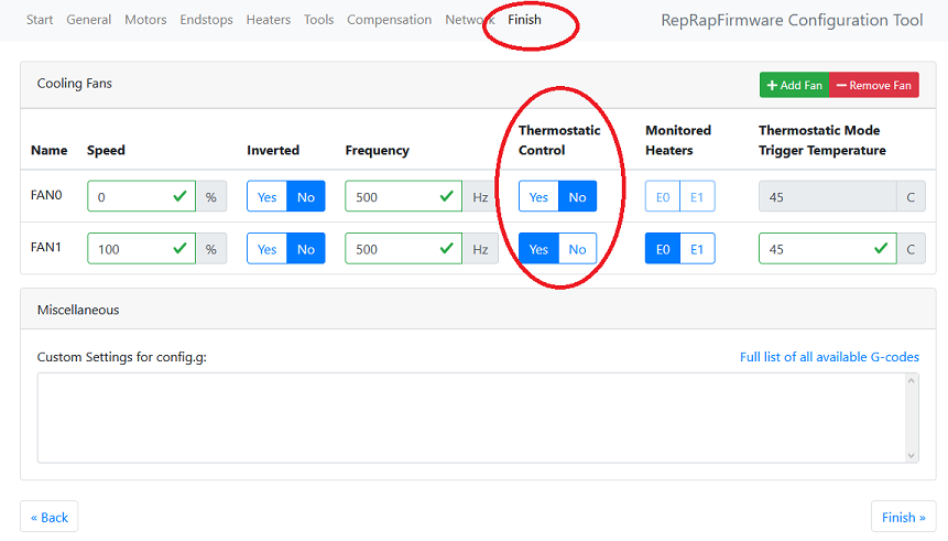

Elle est possible sur la duet 2, et elle doit être possible sur d'autre carte. il faut juste trouver des pin contrôlable en pwm. C'est pas tout à fait ma carte, mais c'est particulièrement proche. Les connecteurs pour les limites min ne sont pas soudés et en haut à gauche, les pin d10,d9, d8 et d7 ne sont pas dans le même ordre. La partie qui m'intéresse aujourd'hui ressemble davantage à ça. Donc, comment piloter D9 est la question. Accessoirement, le ventilo pour les pièces est donc banché en tant que E1 sur D7... Après, il faut un firmware qui puisse gérer ça et c'est le cas de klipper (code joint à mon premier message) et à Reprap firmware (cf capture ci-après). Pour les autres, je ne sais pas. -
Salut. Sauf erreur de ma part, dans cura, tu règles le ventilateur qui sert au refroidissement de l'impression. Effectivement, puissance et à quelle hauteur il démarre. Et en l’occurrence, c'est quand je n'imprime pas que j'aimerais un ventilateur de heatbreak arrêté, donc hors Cura et impression. -
Salut J'utilise Klipper depuis quelques mois maintenant sur une carte HY-Base-L v1.0 (qui ressemble énormément à la mks base v1.5), et je suis très satisfait. Bon, je n'arrive pas à utiliser de BL touch,(clone) mais je n'y arrivait pas non plus avec marlin. La question d'aujourd'hui est sur le ventilateur de buse, qui est toujours actif. Il y a la possibilité de le faire démarrer à partir d'une température donnée dans Klipper (comme dans le reprap firmware) mais je ne sais pas quelle pin attribuer à ce ventilo. La D9 (ar9) sert au ventilateur radial pour la pièce. Je me demande d'ailleurs si le connecteur n'est pas un simple 12v non commutable. Pas besoin de pwm, juste du tout ou rien. Je peux aussi déplacer le branchement, mais la question est où? la prise D11 (mais j'ai pas l'impression qu'elle marche) Enfin, le code de la section : [heater_fan my_nozzle_fan] pin: ar11 max_power: 1.0 shutdown_speed: 0 cycle_time: 0.010 hardware_pwm: false kick_start_time: 0.100 heater: extruder heater_temp: 50.0 fan_speed: 1.0 Voilà Merci d'avance pour vos réponses. Sébastien
