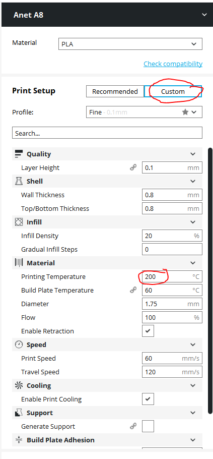

  14. Salut, Lorsque tu lances tes impressions, est ce que l'afficheur de l'imprimante indique bien une température de consigne ? En cliquant sur custom sur le panel de droite tu pourras vérifier si la température est bien configurée :
