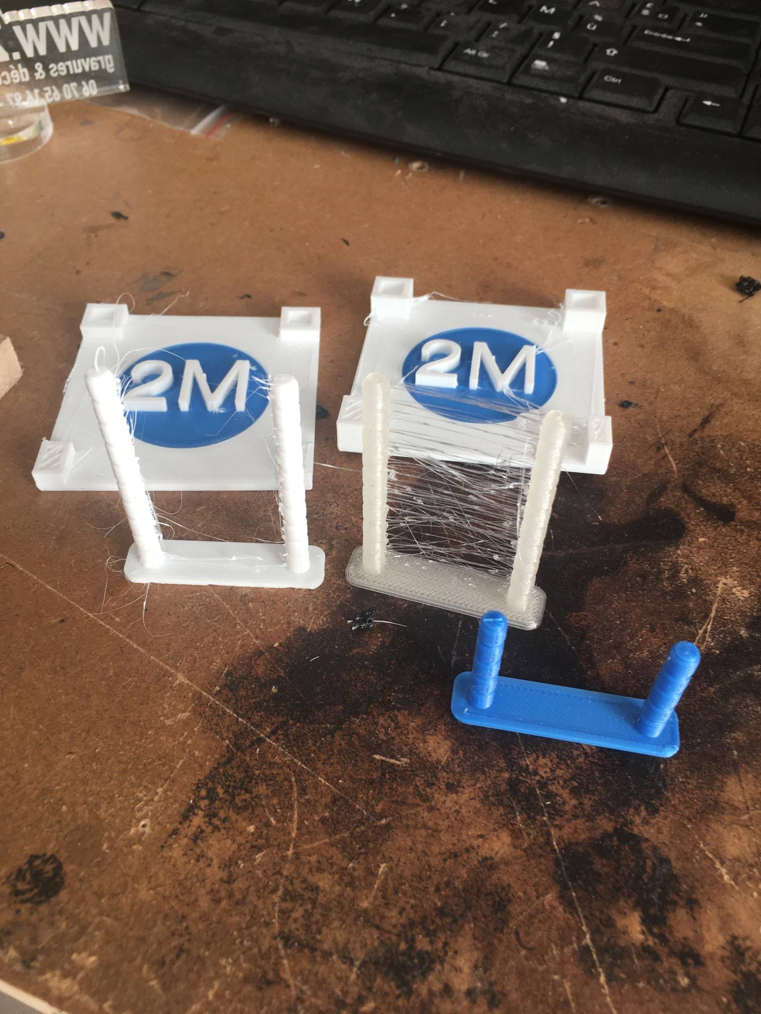

  2. Bonjour, je viens de changer de tête d'impression sur ma Ender 3V2 pour l'équiper d'une tête Créality Sprite pro enfin de passer en direct drive, et depuis c'est la cata ... J'ai constamment de cheveux d'ange et des surplus de matière, toutes mes impressions sortent dégueu. Je vous met quelques photo de mes résultats actuels. Pour info, ce sont les lithophanies. Matière PLA+ (sunlu ou esun je ne sais plus trop ) Température d'impression 210 (le minimum recommandé) Rétraction j'ai fait beaucoup de test à 0.8/1/1.2 et 50mm/s comme recommandé par le constructeur, je suis monté à 1.6 et descendu la vitesse à 30mm/s sans résultats probant. J'ai changé de buse, que je serre à froid et resserre à 210°, equipé d'une chaussette, la buse est bien en contact du heatbreak sans etre collé au corp de chauffe, il ne semble pas y avoir de fuites ou autre. Je fini par pensé que la tete à un probleme ou autre, ca fait une semaine que je suis dessus, si ca continu je pense la renvoyer (possible jusqu'en janvier... merci amazon...) pour la remplacer, la Micro Swiss NG me faisait de l'oeil aussi Ou repasser à mon ancien système qui marchait au poil... mais en renonçant aux filaments très flexible. Mon ancien systeme avec un extrudeur volant (ca avait du style en plus ! ) j'attends avec impatience vos conseils avertis avant de sortir la masse ^^
