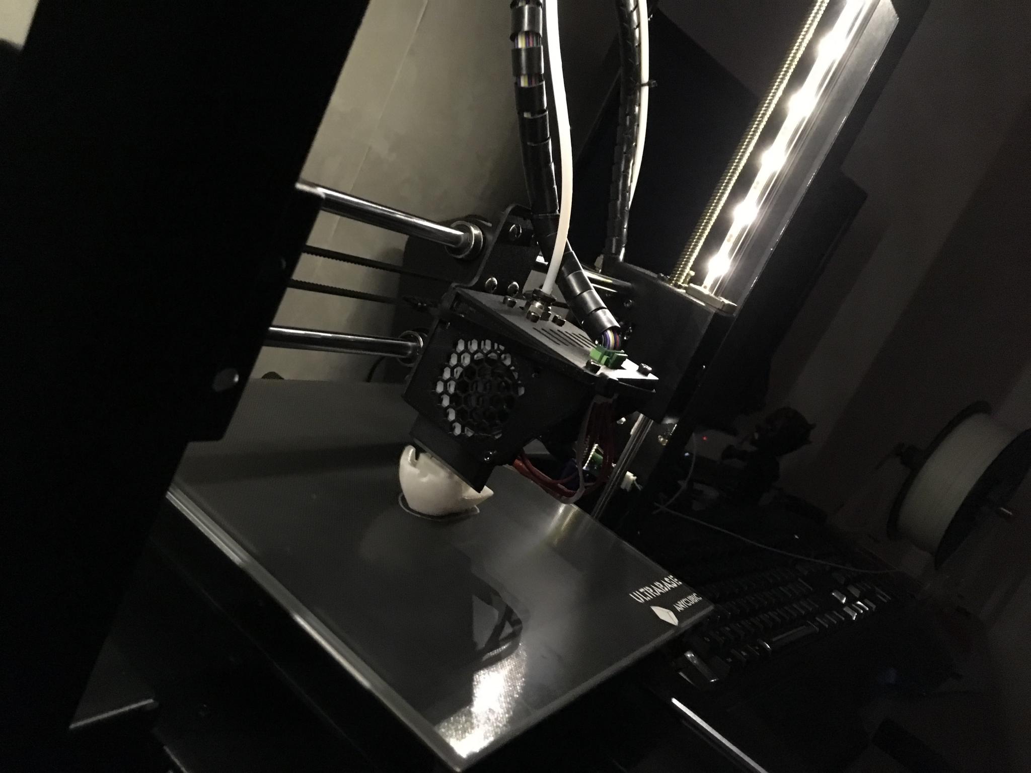

Thierry_06 Posté(e) Février 5, 2018 Partager Posté(e) Février 5, 2018 Le 31/01/2018 at 22:19, Geof89 a dit : Salut petit retour sur les tmc2208 blanc d’aliexpress j’en est installé deux ils fonctionnent super bien quel bonheur ce silence. Ils étaient réglé tout les deux sur 1.08 donc presque bon. j’ai juste mis les anciens radiateurs car les bleu fourni ne passent pas sous le ventilateur. J’ai installé des leds en même temps qui font tout le tour du cadre 1euro50 chez action. Fonctionne avec des piles par contre. Mais ça rend bien. Bonjour, de mon côté j'ai remplacé le SCYTHE que j'avais acheté il y a 1 mois et qui ne passait pas non plus, par le 80 x 80 x10 de chez GLDiscount qui est finalement beaucoup mieux adapté, l'autre étant une vraie turbine qui ne sert à rien. J'ai même mis une zener de 3 V en série pour réduire un peu sa vitesse. Résultat l'électronique est à 22C dans mon caisson portes fermées. Par contre je suis un peu sceptique quant aux changement de drivers, certes ça fait un peu moins de bruit mais la qualité des prints ne s'améliore pas vraiment. Même si mes mesures de courant montrent une vraie différence entre les 2, largement en faveur des TMC2208, mon avis est que pour ceux qui ont un budget serré, ce n'est pas une priorité. La vraie priorité sera de changer les ventilateurs et en particulier celui de la buse (le seul que j'ai pas encore changé). D'ailleurs, si quelqu'un dispose d'une procédure de démontage je suis preneur afin de ne pas démonter toute la tête inutilement. Lien vers le commentaire Partager sur d’autres sites More sharing options...

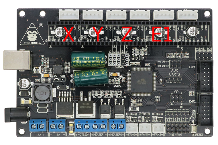

Nenex Posté(e) Février 18, 2018 Partager Posté(e) Février 18, 2018 Salut C'est bien ça ? Et le 5 slot c'est pour Z2 ? Je dois finir de souder mes tmc mais je veut vérifié ça Je vais les mettre sur ma delta en premier donc pas de Z2 mais la méga passe après aussi au tmc2208. Lien vers le commentaire Partager sur d’autres sites More sharing options...
rmlc460 Posté(e) Février 18, 2018 Partager Posté(e) Février 18, 2018 A mon avis, le 5ème slot est plutôt pour E1 (et le 4 pour E0). Les deux Z doivent être câblés en // sur le 3ème TMC, non? Tu devrais pouvoir confirmer en examinant l'autre côté du circuit. Lien vers le commentaire Partager sur d’autres sites More sharing options...

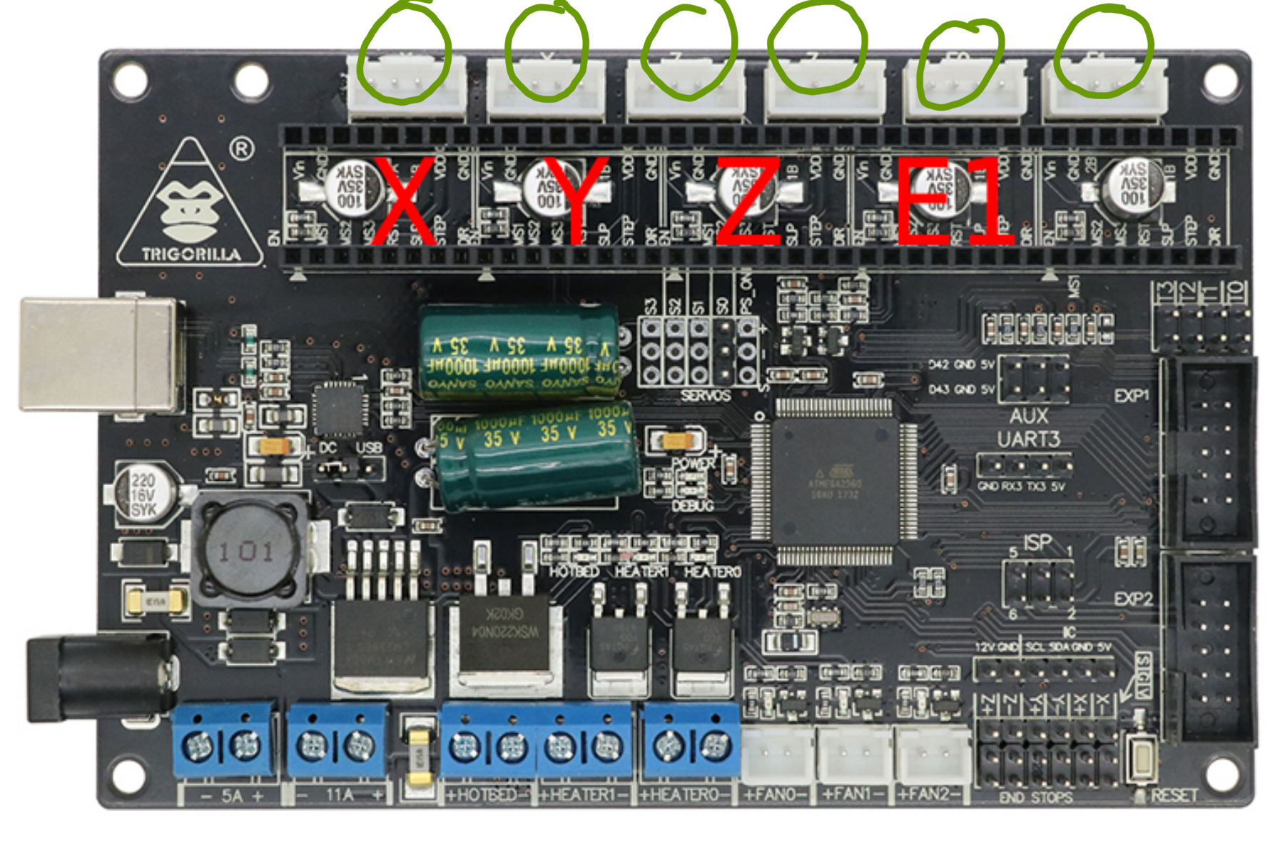

Invité Posté(e) Février 18, 2018 Partager Posté(e) Février 18, 2018 C'est marqué sur la carte juste au dessus des connecteurs moteurs. D'ailleurs on y distingue un peu sur la photo Lien vers le commentaire Partager sur d’autres sites More sharing options...
Yo' Posté(e) Février 18, 2018 Partager Posté(e) Février 18, 2018 @Nenex, c'est marqué dessus: Lien vers le commentaire Partager sur d’autres sites More sharing options...
Nenex Posté(e) Février 18, 2018 Partager Posté(e) Février 18, 2018 (modifié) Je parle des slots drivers (texte rouge). Faut deux drivers un pour chaque z me semble. Et ont peut mettre 2 extrudeur E1 E2 mais ont a que 5 drivers ... Modifié (le) Février 18, 2018 par Nenex Lien vers le commentaire Partager sur d’autres sites More sharing options...
thsrp Posté(e) Février 18, 2018 Partager Posté(e) Février 18, 2018 sur la trigorilla d'une I3 mega on a de gauche a droite X Y Z E0 E1 en sachant que le Z droit de la mega se branche sur le Z et le Z gauche de la mega se branche sur E1 Lien vers le commentaire Partager sur d’autres sites More sharing options...
Nenex Posté(e) Février 18, 2018 Partager Posté(e) Février 18, 2018 D'accord @thsrp merci Lien vers le commentaire Partager sur d’autres sites More sharing options...
